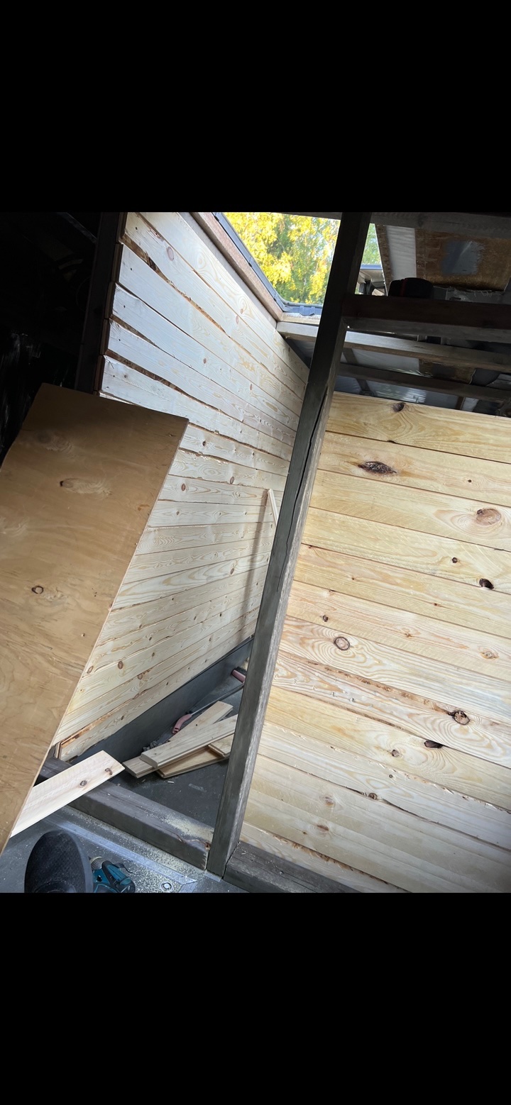

Panelointia ja eristystä saatu taas iso määrä tehtyä. Saunaan meinasin jättää melkein kokonaisen ikkunan, onhan siitä kiva kattella maisemia. Kestääköhän tuommonen lämpövaihteluja?
Kapeeksi käy suihku. Täytyy käydä varmaan lenkillä välillä.

Vähän näkymää saunan lauteilta, keskelle josta avoin vähän lasitiiliä tehosteeksi, kestänee kiukaan lämmöt? Paneelia hakiessa hinnan puolesta halpaa otin, ensimmäiset jotka käteen osui oli siistejä, siinä rautakaupan työntekijä tunki kyytiin kanssa, ja iso osa tommosta b laatua, no markalla saa markan panelit. Saa nähä miten pelastuu hiomalla ja lakkaamalla/vahalla. Vinkkejä otetaan vastaan.
Vähän näkymää saunan lauteilta, tohon keskelle lasitiilistä tehosteseinää. Kestää varmaan kiukaan lämmöt?

Näyttää pahasti raakapontilta tuo sun saunapanelis?
Vaan miksei sillä vois saunan seiniäki paneloida, voipi vaan olla aikas pihkaista.

Reissureki kirjoitti: 29 Heinä 2022 00:57 Näyttää pahasti raakapontilta tuo sun saunapanelis?
Tarkoitus siis oli vaan tuo ”makuuhuone” tuolla paneloida. Saunaan sitten jotain aivan muuta, kuva siis otettu itse istuen saunan sisällä ja panelit ulkopuolella.

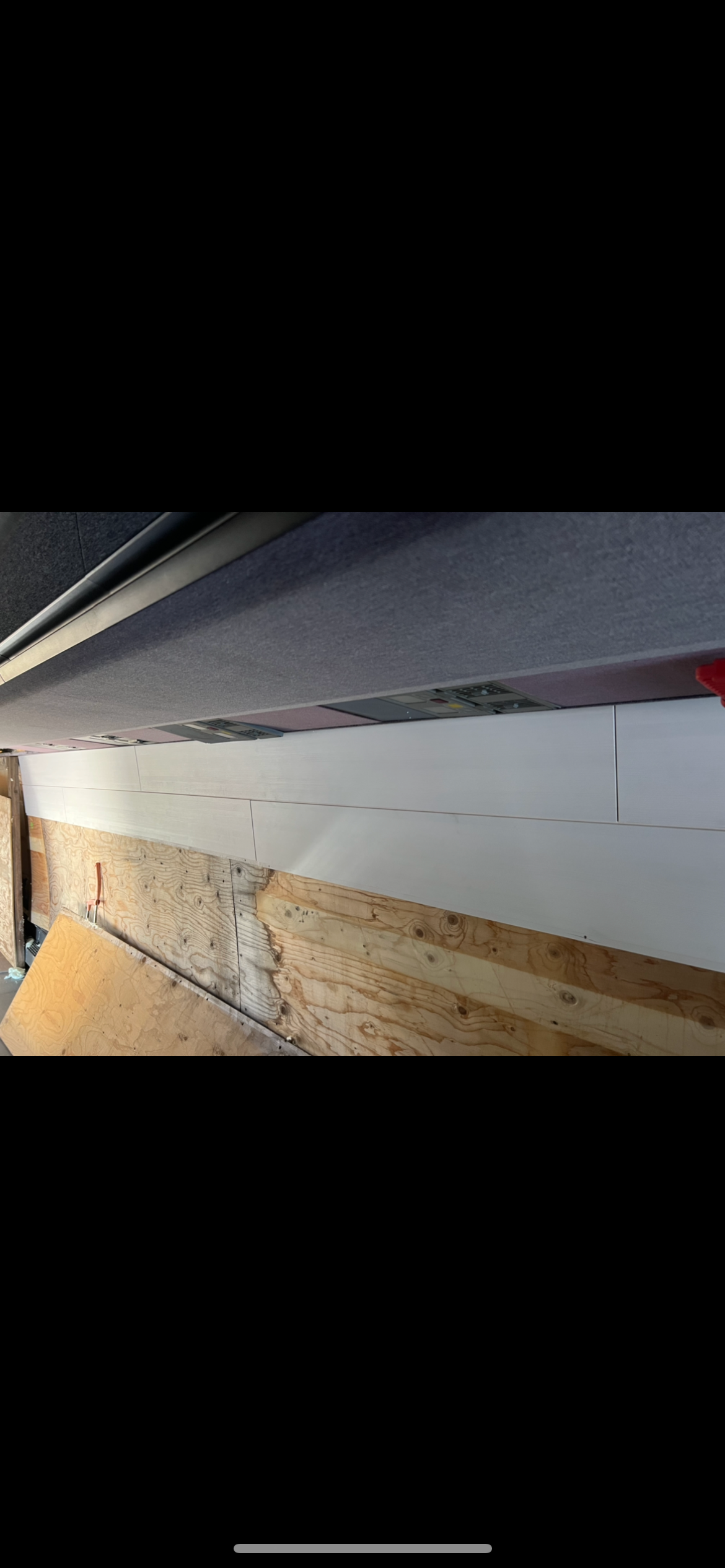

Ikkunat ummessa ja levyt päällä, tuohon kun jonkun nätin paneelin laittais päälle olis varmaan hyvä.

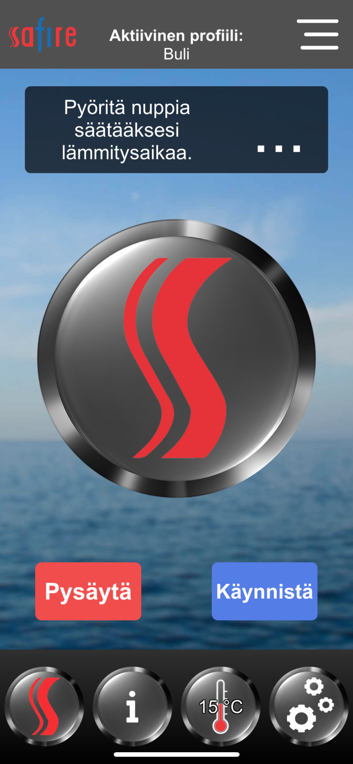

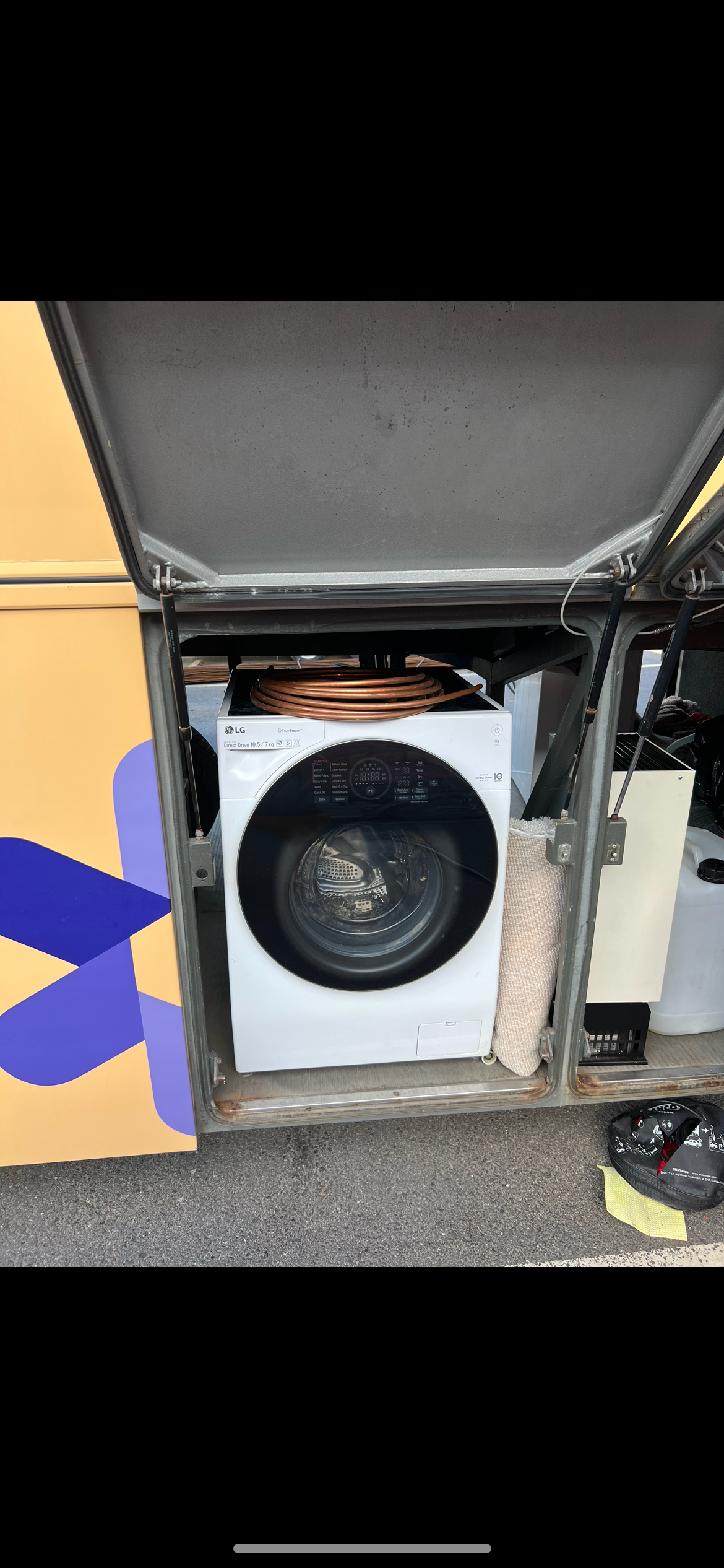

:D Tärkeimmät ensin. Kuivaava pyykinpesukone löysi oman paikkansa ruumasta. Saa muija pestä boxereita kun reissaa.
Lämmittimeksi valikoitui diesel käyttöinen safire 3200 mökkilämmitin. Liekkö sitten toimiva, katsellaan. Virtapihi ainakin on.

aika kätevä sovite pyykkikoneella tuossa, ei juuri jää hukkatilaa.
Pesukonetta olen itsekin miettinyt. Tietääkö kukaan, kestääkö nuo sivusta ladattavat kuljetusta kuinka hyvin? Niissähän pitäis aina siirrettäessä olla rummun kuljetustuet paikallaan, ainakin jos ohjeita luetaan. Ei varmaan ainakaan vauhdissa kannata pestä🤔 Päältä ladattavaa ei saa oikein hyvin ruumassa auki, nii se on siksi vähän huono. Eikä niitä taida itse kuivaaviakaan olla...

Mikaeli kirjoitti: 07 Elo 2022 21:49 aika kätevä sovite pyykkikoneella tuossa, ei juuri jää hukkatilaa.
Joo, tuon luukun kun näin tajusin heti että siihen tulee pyykkikone😂
Tuota mä miettinyt itsekin. Yleensä oon noi kuljettanutkin ilman tukia, mutta voi viisainta olla ruuvata ne siirtymissä aina paikalleen. Ei viitsisi mitään tonnin kokeiluakaan. Vai onko joku jo maksanut oppirahat🤔😂

Johan on lämmittäminen helppoa. Napauttaa vaan kotoota bussin lämpeämään niin on kiva lähteä reissuun. Tohon kun vielä gsm webaston kytkisi niin olis konetta myöten lämmin.

Lyyjis kirjoitti: 07 Elo 2022 22:10
Pitää kyllä hurjasti bussilla rymistellä, ettei sitä pyykkäri kestäis, enemmän taitaa rumpu, sehän se kuljetustuilla lukitaan kiinteäksi, linkouksen aloitusvaiheessa heilua?

Oletetaan siis, että kuljetustuet on lähinnä vain kyljelleen kaatamista varten, kunnes toisin todistetaan, koska tottahan se on että kone kyllä ryskyy käytössäkin melkolailla. Pystyssä voi siis olettaa kestävän normaalia ajoa, täytyy keväällä nostaa itsekin kone kyytiin👍

Mikaeli kirjoitti: 08 Elo 2022 07:51 Oletetaan siis, että kuljetustuet on lähinnä vain kyljelleen kaatamista varten, kunnes toisin todistetaan, koska tottahan se on että kone kyllä ryskyy käytössäkin melkolailla. Pystyssä voi siis olettaa kestävän normaalia ajoa, täytyy keväällä nostaa itsekin kone kyytiin👍
Näinhän ton voi ajatella. Kokeillaan. Jos hajoaa niin saa järvessä käydä muija pesemässä jos ei halua haisevaa kulkuria viereen🤔 on vaan niin pirun kätevä kampe pitkillä reissuilla olla.

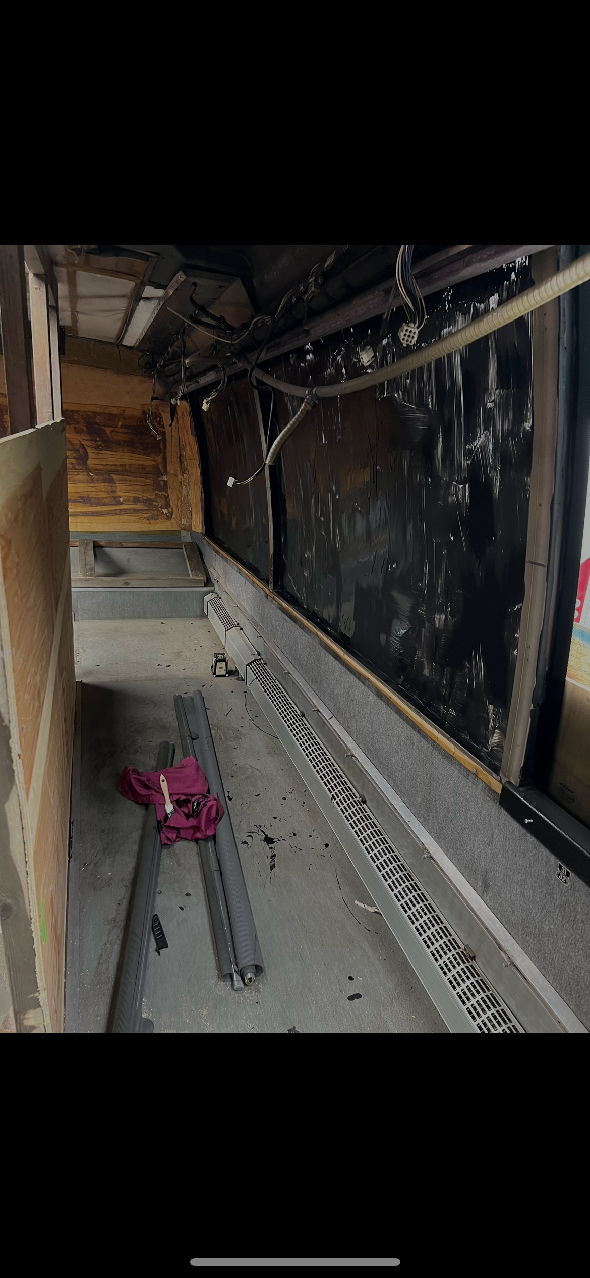

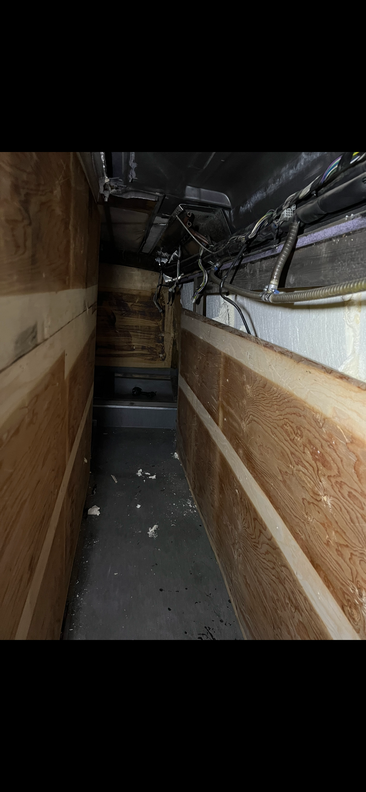

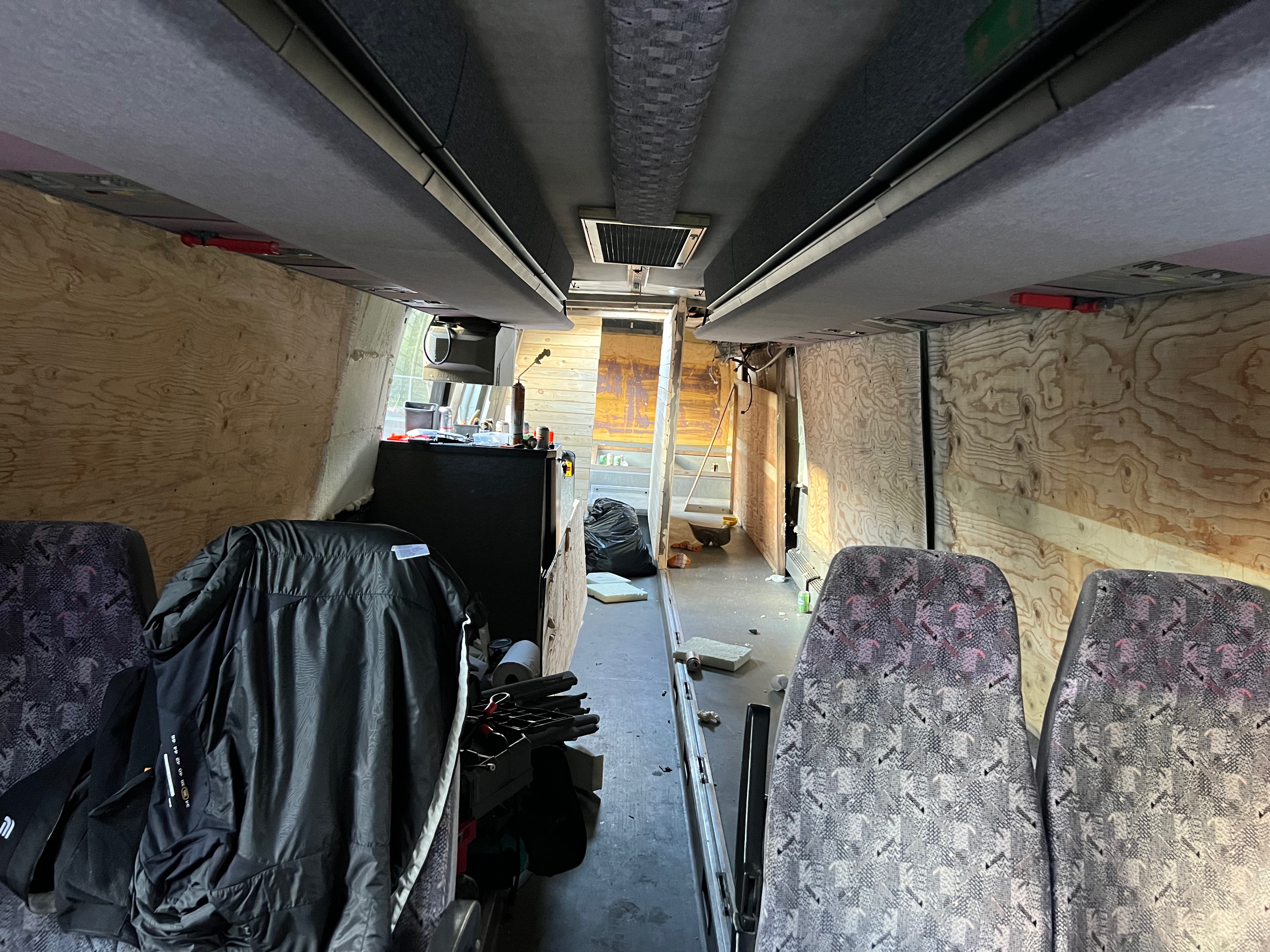

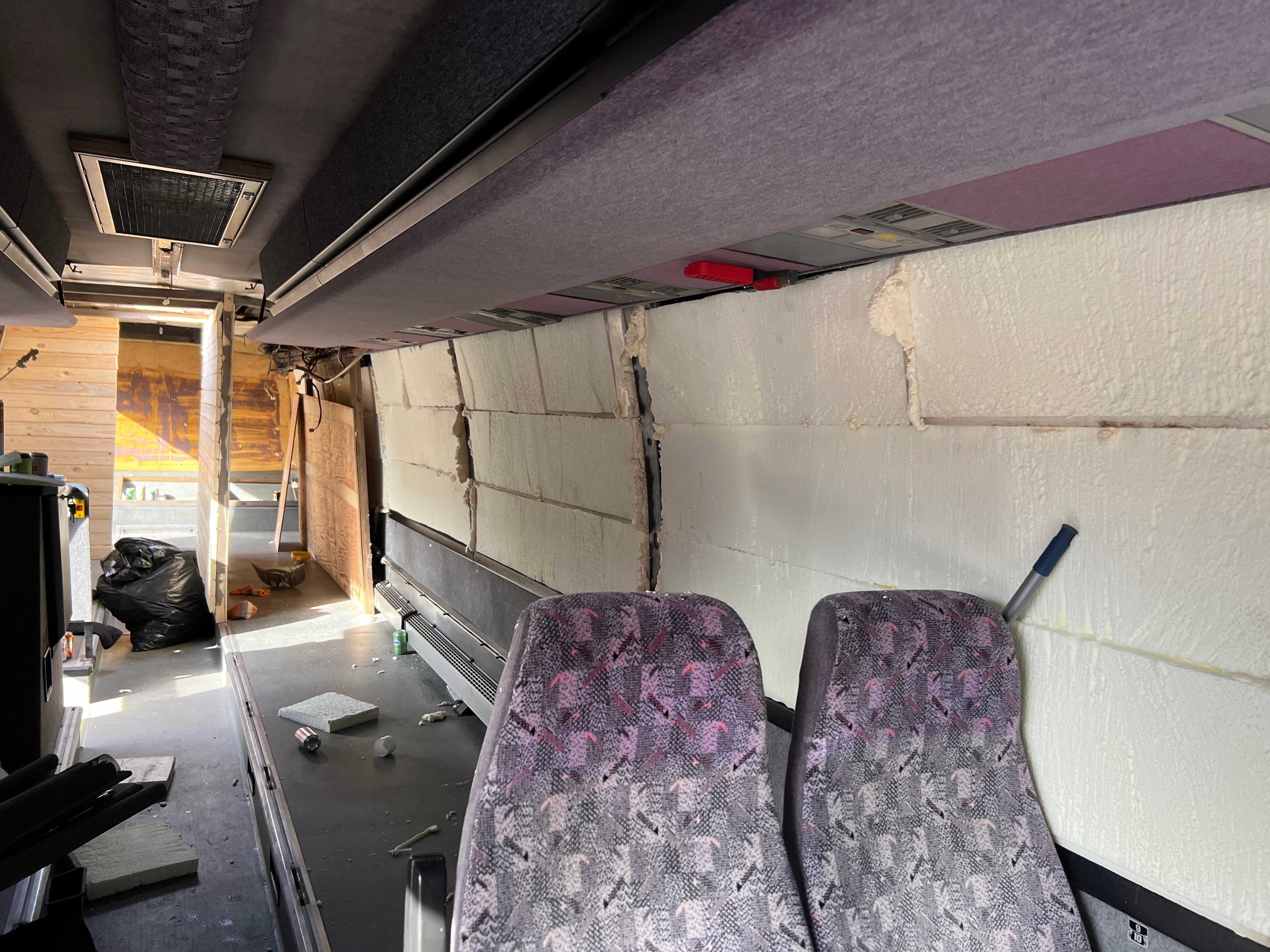

Nyt on kyljet suoristettu levytetty sisältä ikkunoiden osalta, saa nähä jaksaako ottaa auki tälle kautta alaosia, kattoa ja vaihtaa styroxit pois sieltä. On niin pirun kuumia päiviä että ei oo kauheesti ku tuijoteltu bussia. Jos sitä ilpin ottais seuraavaksi projektiksi😂 saunan eristyskin polttelis että sais siihenkin eloa. Noh mökkiä rempatessa menee aika hyvin, eikä tällä kiire. Mulla deadline tossa 2032 syksyllä. Lattiankin joutas tasaamaa osittain, mutta piti simppelinä pitää tämä. Nähdään tilanne, ja mennään näillä nyt.

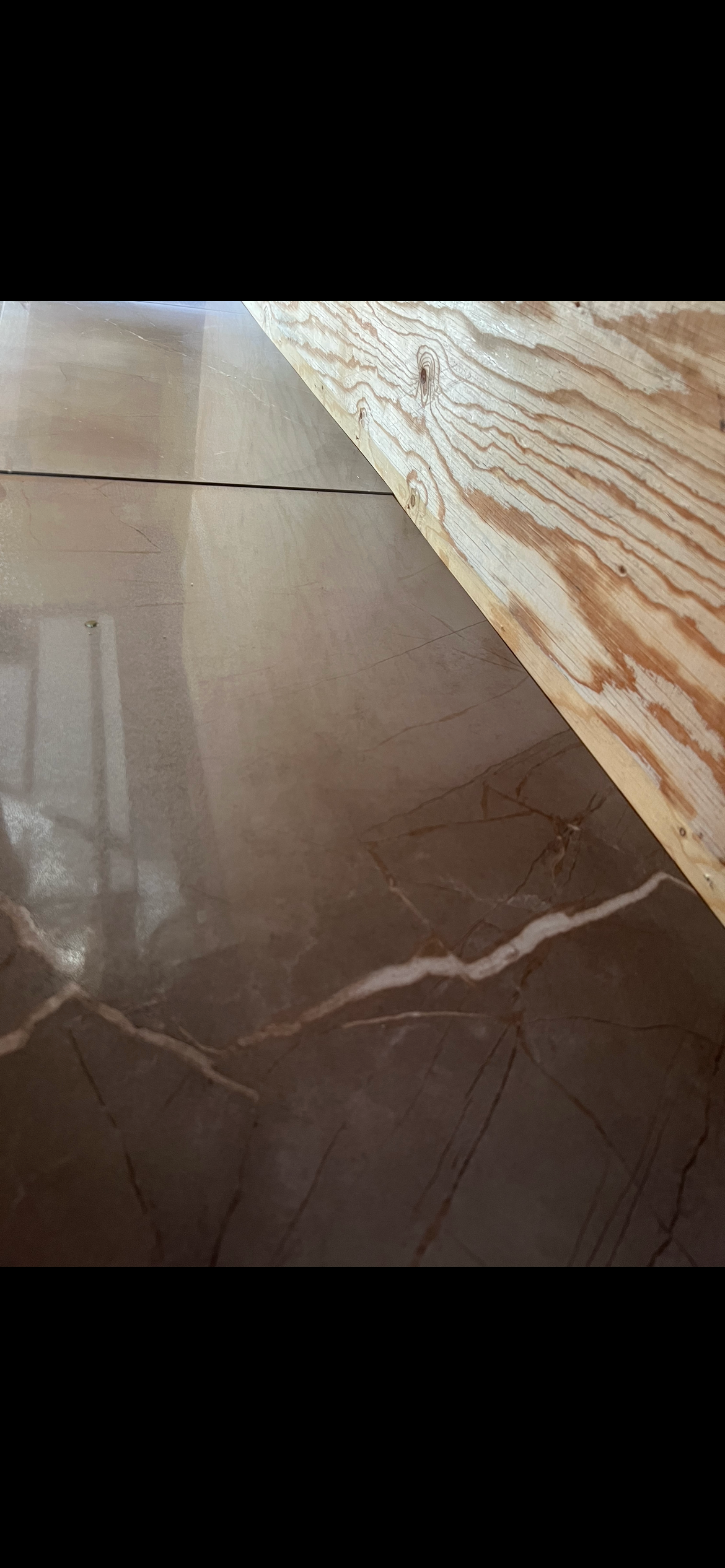

Ootteko lattialaattoja laittaneet jollain sikaflexillä vai onko jotain muuta konstia keksinyt joku?

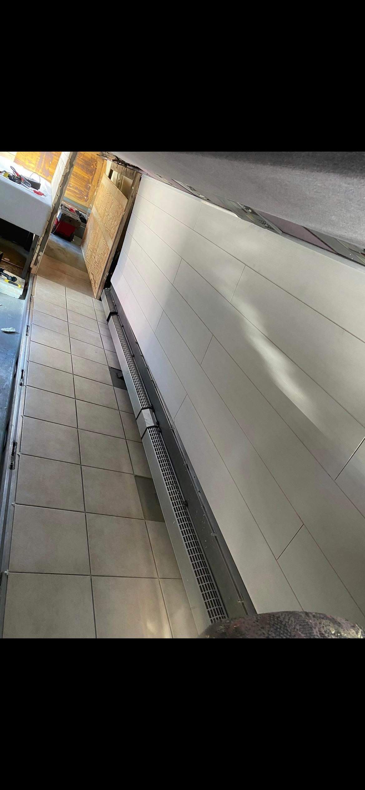

Seinäpaneeliksi valikoitui bauhaussista tämmöinen. ”Ei kosteisiin tiloihin tms. Pitää mieten lie toimii tämmösessä.
Laatta suihkutilan lattiaan tämmöinen, ja seiniin vastaava ”seinämalli” vesieristys vielä tehtävä tietty.

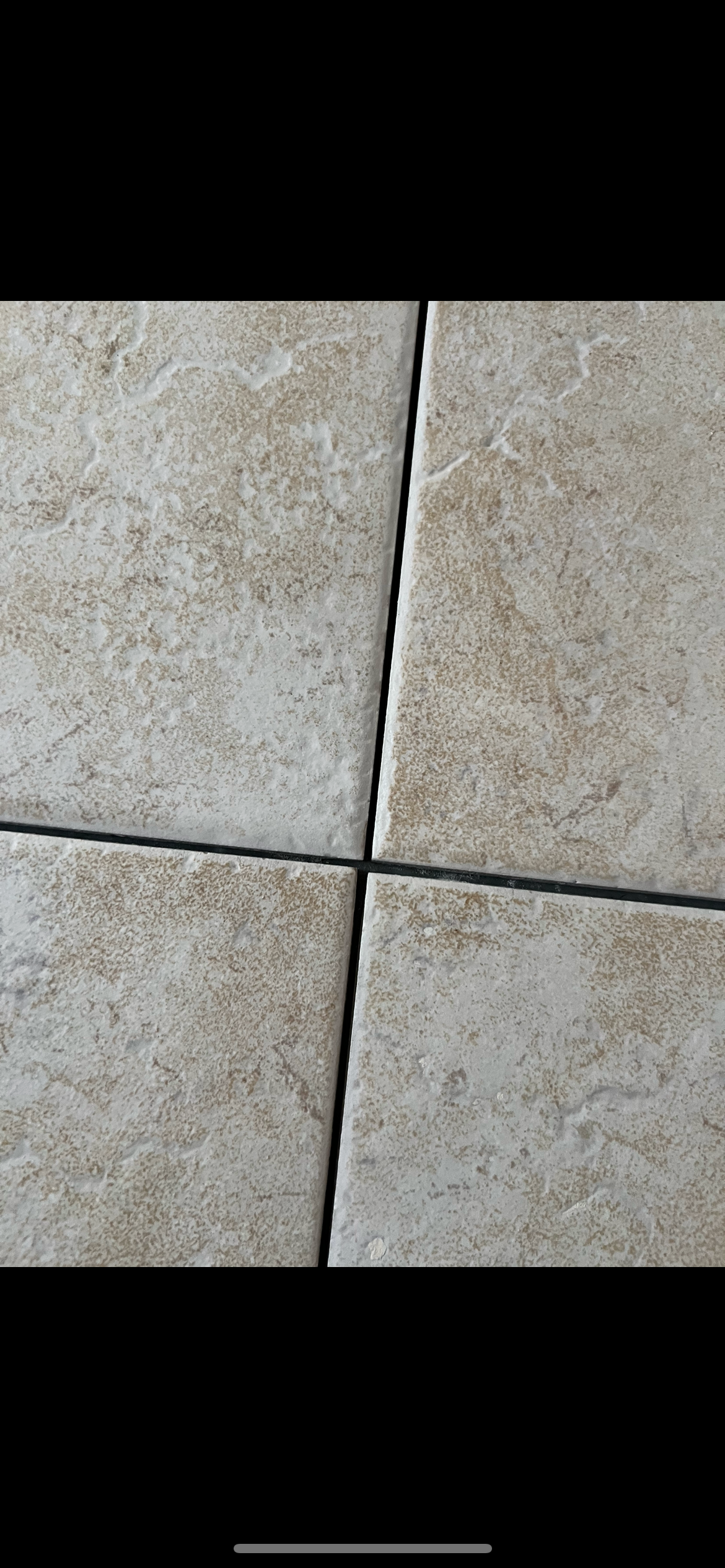

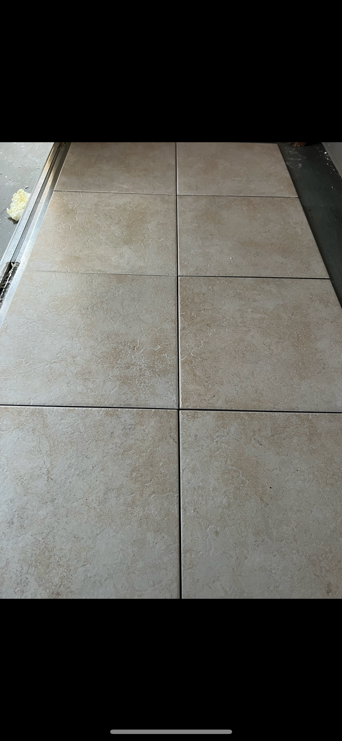

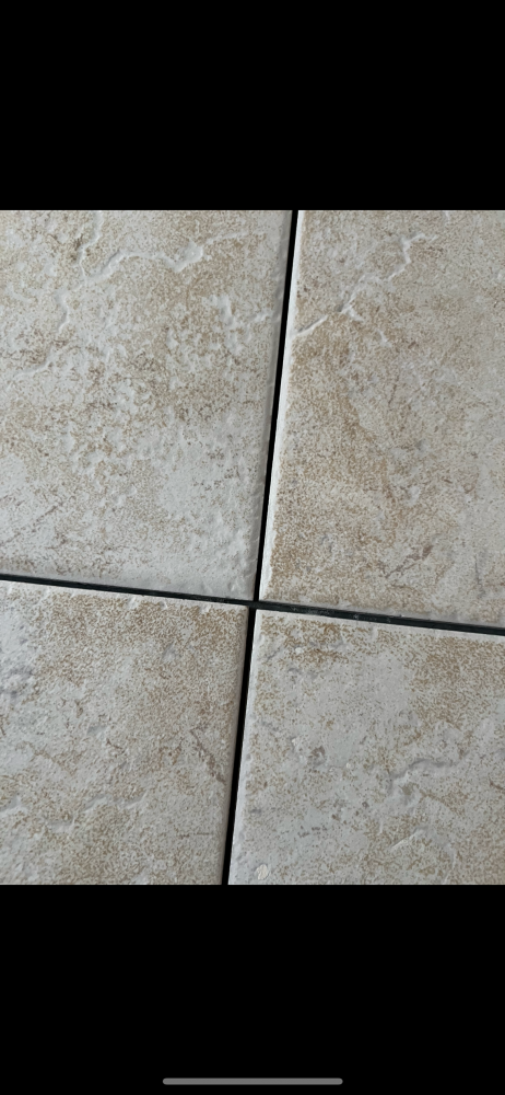

Ei musta ainakaa laatottajaa tule. Liekkö laminaatti laitettava. Täältä sais nyt 20neliöö vaaleeta lattialaattaa😂
Kun bussissa ei suoria kohtia ole missään niin tämmönen 30x30 laatta on aika vaikea laittaa mitenkään päin toho lattiaan. Liekkö helpompi mosaiikkinä kun lekalla paiskoo noi pienemmäks🤔😂

Ei muuta ku sentin saumat ja huonommat silmälasit päähän, valmiina saumattuna on varmasti ihan hyvä

Joo. Täytyy koittaa uusiks tota. Isommalla saumalla tietty antais anteeks. Harjotellaan vielä. Nuo nyt helppo poistaa jos pahalta näyttää.

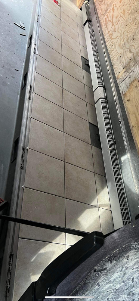

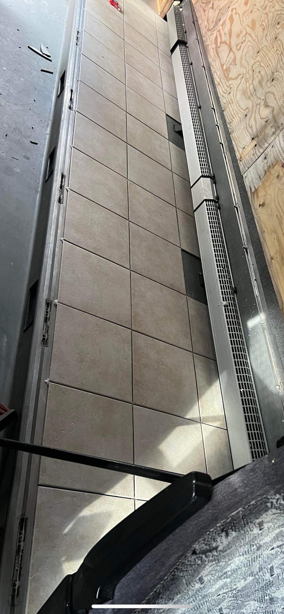

Vanhat laatat purettu ja paremmalla menestyksellä tehty uusiksi. Vielä patterien välikiinnikkeet askarrella🔥

Ois taas paneelia lyöty ja uunikin tarttui mukaan. Tarjouksen uhri😁 oon kyllä tosi huono kaupassa käyjä, aina jotain ylimäärästä. Leimakin pitäs saada. Onneks samalla tontilla missä pidän bussia on puolitutulla bussikorjaamo. Tuuriin tekis mieli lähtee koeajolle vaikka täysin kesken koko vehje, täytyypäs kysyä tekeekö tarkastuksen ja ajaa jarrut jossain penkissä kuntoon. Mitenhän tässä kerkeis kaiken viikossa🤔😂 kellään vinkkiä miten saan lehtimäen mainokset kyljistä parhaiten? Tuolla kun törttöilee liikenteessä saa lehtimäki ilmaista mainosta. Ei kauheesti oo irronnu ku rapsutellu ohikulkiessa aina vähän. Kyljissä vielä vähän isompaa rojektia😁
