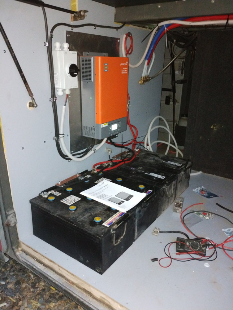

Tässä mietin invertteriasennusta ihan tosissaan, 25mm2 kaapelia olis riittävästi, että akut voisi olla taka-akselin päällä hyllyllä, tuskin 4-5 m tulee ongelmaksi 3000 w invertterillä? Tuleeko siitä isoja ongelmia jos lyijyakut majailee samassa tilassa invertterin ja varaajan kanssa🤔
Miten porukalla on tuo 3000w teho riittänyt? Semmoinen hybridimöykky tuli hankittua. Jotenkin tuo tuntuu ujolta, mut kai se si käytössä selviää. Jos menee liian tiukalle, pitää järjestää osa kuormasta toisen vertin taakse. Ilppi ja jääkaappi on peruskuormana, varusteina kaikkea mitä kotoa tavallisestikin löytyy...
Viestit: 2506
Kyllä tuo 3kw riittää aika pitkälle, mutta liesi on sellainen hankala isoja tehoja ottava laite. Liedellä kahdella levyllä saatta paukkua yli 5kw tehot aluksi.
Jääkaappi on ihan olematon kulutus, vain käynnistyksessä sellainen puolen sekunnin piikki.

Aurinkopaneelit jäi viel asentamatta, mut invertteri ja akut on ollu pari päivää testissä, tähän asti toiminta on ollut ihan oletetun kaltaista. Yön yli kestoa ei ole testattu, phocosin mittarin mukaan klo 00-08 on kulutus ollu 2,5-3,5 kwh näillä keleillä, jos akuissa on yhtään eloa jäljellä, niin niillähän saattas yön pärjätä🤔 Kuormana wc puhallin, jääkaappi, ilmalämpöpumppu ja vähän valoja.

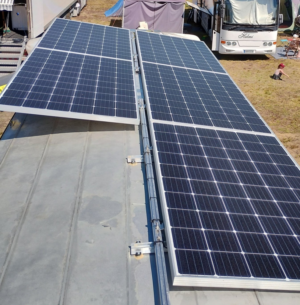

Sen jälkeen on koitettu saaha aurinkovoimalaa katolle, 5 paneelia oli ostettuna, ainakin 3 pitäs tilata lisää, jos niitä joskus saa taas samanlaisia. Paneelit saranoitu keskeltä kiskoon, tarkoitus ois rakennella tuohon kallistuslaitteisto, saa paneelit parempaan kulmaan vakio parkissa ja ilma mahtuu paremmin kiertämään alla.
Alla on rimat pitämässä paneelit riittävän ylhäällä, reunaan tulee alumiiniprofiilista korokelista/tukiranka, jolla nostetaan taso sellaiseksi ettei paneelit osu kattoluukun kehykseen. Samalla tulee fiksun näköinen reuna kun paneelit ala asennossa, ei jää kuin muutaman millin vedenpoisto rako listan ja katon väliin.
Myös talon lämmitystä paneelisähköllä suunniteltu. Invertterissä on säädettävä releen ohjaus akun varaustason mukaan, jos sen avulla ajais vastusta varaajassa bussi pelkästään paneelien varassa, silloin kaikki ylimääräinen sähkö menis lämmöksi käyttöveteen.

Laitan tuulenohjaimen eturivin eteen, ohjaamaan ilman paneelien yli. pyysyy johdotkin paremmin mukana paneelien alla. Mutta näissä pitää muistaa se, että paneelin taustapuoli pitää olla tuulettuva, jotta paneeli ei kuumene liikaa. Lämpötilan nousu laskee paneelin tuottoa merkittävästi, siksi ajattelin että kippi on hyvä, kun muuten tulee melko tiivis rakenne. Saa nähdä kuin todellisuus kohtaa suunnittellun😅

Tässä nyt miettinyt tuon kipin kanssa. Takakattoluukulle menis toimivat sähköt, kahdelle korkeussäädölle, etu ja takareuna muuttuisikin vasemmaksi ja oikeaksi reunaksi. eli sähköinen vois olla kiva. Mut käykö siinä si joku kerta kylmät, kun ajellessa säätääkin väärää luukkua ja ajaa paneelit pystyssä katokseen/oksaan tms tai muuten vaan ajoviima pieksee johdot irti🤔 jos laittaa parkeilta virran katkaisun releellä säädölle niin ei ainakaan vahingossa voi ajaessa säätää...
Manuaalinen veivattava olisi varmatoiminen, mut miten tuon veivin sellaiseen paikkaan, että onnistuu käyttää ilman tikkaita. Jollain sopivalla kulma vaihteella takimmaisen kattoluukun reunaan toimisi ehkä, ei tarvisi rei'ittää kattoa hirveästi lisää.
Kaksi nosto/kallistuslaitetta per puoli on varmaan riittävästi, kun kuitenkin ajon ja talven aikana paneelit on ala-asennossa, jolloin tukeutuvat kattoon muualtakin kuin nostolaitteiden kohdalta.
Viestit: 2506
Siis, jos meinasit jollain lineaarimoottorilla niitä säädellä, niin nehän osaavat pysäyttää itsensä ääriasennossa, laita käsijarrusta ohjaus sinne joka kokoajan komentaa sitä paneelia alas.
Miten ajattelit hoitaa sen lukituksen ala/ajoasentoon? Omallapainollaan ne todennäköisesti pomppivat ilmavirrassa miten sattuu.

Moottorihan pitää ne alhaalla samalla lailla kuin ylhäälläkin, tai käsin veivattavalla mekanismilla voi lukita akselin, niin ei ainakaan pyöri aukipäin. Lineaarimoottori on huono vähän, vaatii isoja reikiä kattoon.
On myös 10 kpl pieniä paineilma sylintereitä, normaalisti pitkänä, paineellisena lyhyenä, niistä voi askarrella lukituksen, jos epäilyttää. Pikku vuotokaan ei vaaranna järjestelmän toimintaa kun lukitus jousikuormitteinen ja mallia tappi rei'istä läpi.

Tuossahan on kallistusta minimissään tuollainen 15-20 astetta, kun paneelit keskeltä luukun päällä ja reunasta niin lähellä kattoa, että juuri jää luukun kehyksen yläpuolelle paneelin keskeltäkin. Tuo kallistus on kyllä riittävästi sähköntuottoa ajatellen, mutta se toinen puoli, joka on kotona pohjoiseen kallistettu, on huono. Kallistuksen avulla saadaan aina tuotto kohilleen riippumatta siitä, miten päin auto on parkissa.
Tuo mainittu "lineaarimoottori" on yleisesti ruuvitunkki tyyppiä, ja niitä kyllä löytyy kaupasta. Ongelmana on pysty suuntaisella asennuksella korkeus, menee väkisin katosta läpi tai asennettava auton kyljen ulkopuolelle. Julenkin mainitsemalla vaaka-asennus tavalla ala-asentoon lukitseminen teettää päänvaivaa, sekä noston alkuvaiheen suuri voiman tarve.
Aurinkopaneli aiheesta: oli koneviestissä esittely paneli jalusta joka on parhaassa kulmassa aurinkoon tuottaa 1,8-2 x kiinteään verrattuna.kyllä suuntauksella vaikutusta tuottoon, ko tekniikka ei suoraan sovellu liikkuvaan kalustoon( jalusta kääntyy aurinkoon pitäen ”90˚” kulman= aurinko säde/ panelinpinta kokopäivän, vastaava kuin sateliittilautasen toiminta)

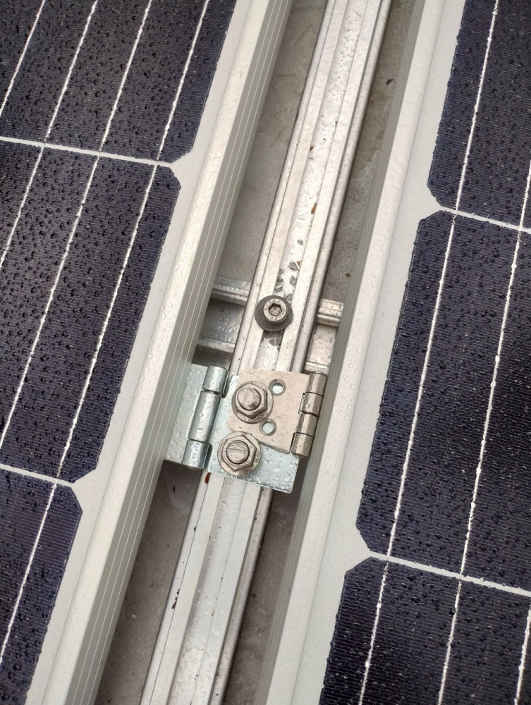

Ne oli katolla vain käymässä, asennuksen aikana paneelien alla pitämässä paneelit irti kattoluukun kehykseen liimatusta levystä, joka siis jäi koholle kattopinnasta. Nyt paneelien ulkoreunalle kiinnitetty aluprofiili hoitaa saman asian ja lisäksi sitoo paneelit yhteen ja tukee rakennetta. Koko jono on nyt kuin yksi levy...

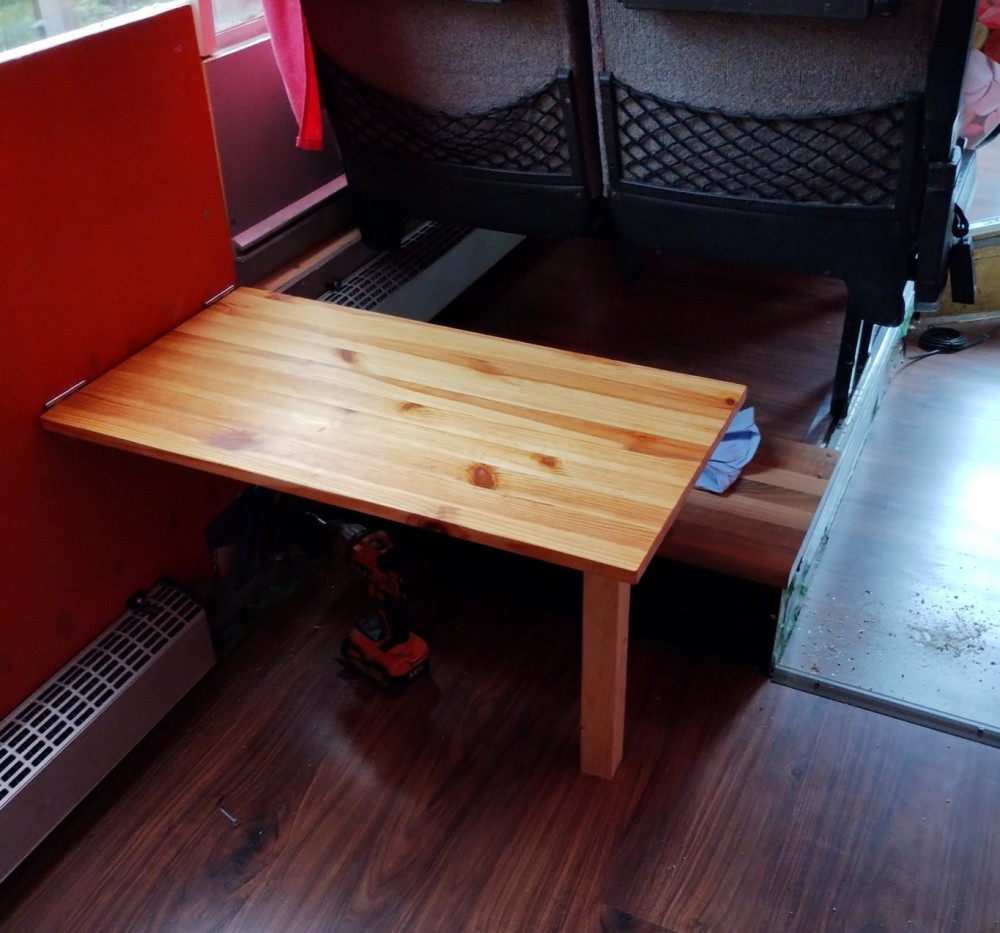

Välillä sisällekin päivityksiä. Tarkkasilmäinen on saattanut huomata, että vaikka auto muuten on rakennettu noin 8 henkilölle, pöytäpaikkoja oli vain 4. Nyt asiaan tuli korjaus, rakensin pikkuihmisille pikkupöydän, jossa he yltävät syömään hyvin ilman korokkeita. Jospa kangaspenkitkin pysyisi hieman puhtaampina, kun muutama pienin vaihtaa pöytää🤔
Pöytä ja sen jalka on saranoitu niin, että pöydän saa nostettua seinälle pystyyn, jos se on tiellä. Pöydän toiselle puolen on tulossa siirrettävä kannellinen lelulaatikko penkiksi, jolloin tuohon sopii 3-4 lasta.
Vielä kun yläkerran etupenkkeihin askartelisi taittopöydät, alkais olemaan riittävästi pöytätilaa askarteluun, lukemiseen, syömiseen ym. ilman että koko ajan "tuon kirja tuli mun puolelle" tai "toi tönii". Ainakin voi toivoa että se auttaisi😂
