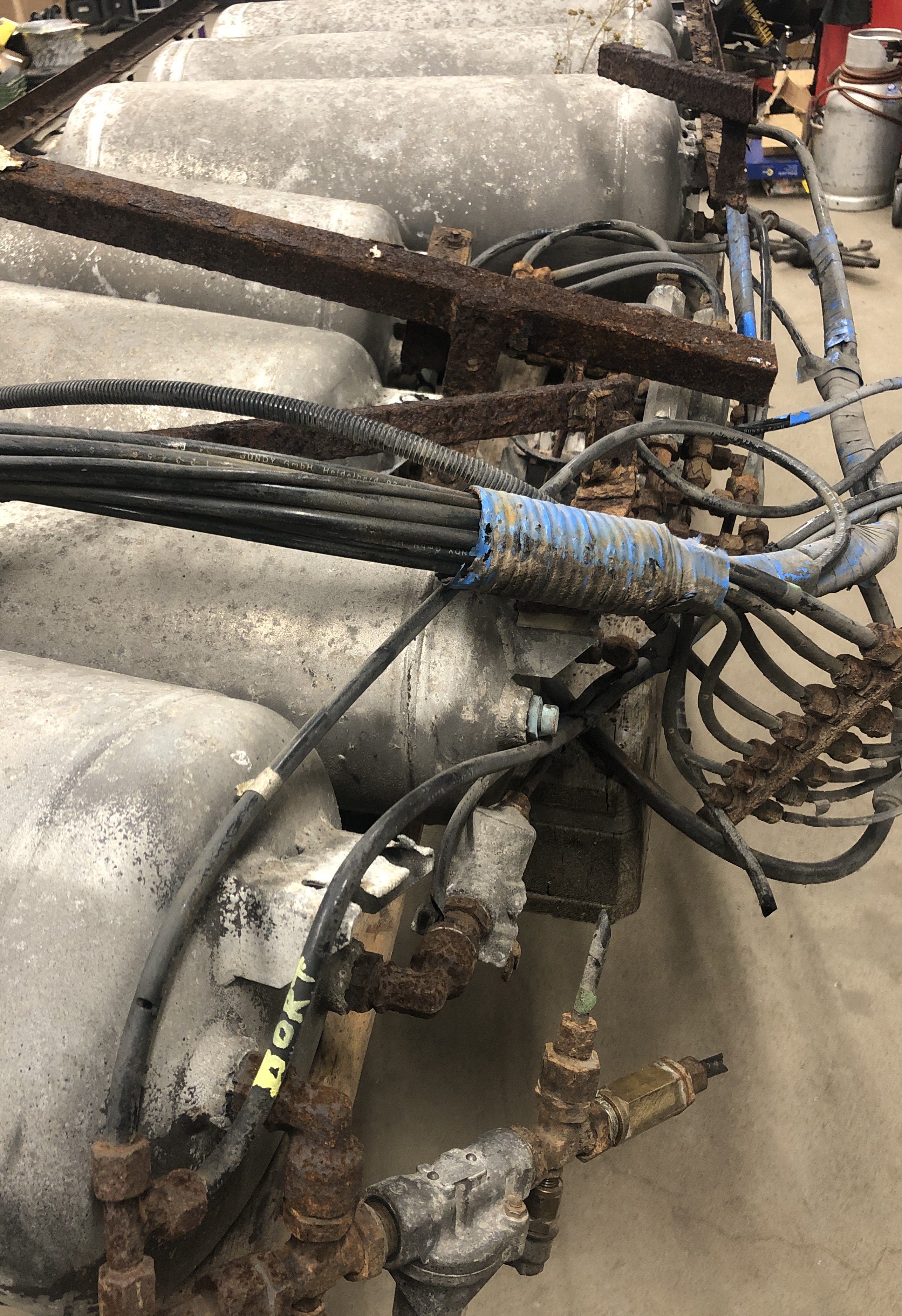

Nyt olis paineilmajärjestelmä uusittu.
Ennen
Jälkeen

Theeagle kirjoitti: 20 Syys 2023 23:15 Nyt olis paineilmajärjestelmä uusittu.
Ennen
Jälkeen
On kyllä komiaa tekemistä!
Aika rohkeesti oot hitsaillu painesäiliöitä, silleen kai ei oikein sais tehä? Tulee kauhee kajaus ku tuo halkee!
Mut joo, priimaa pukkaa, hyvät maalit jokapaikkaan niin ei ruostu heti uusiksi. Nuo säiliöt ainaki on sellasta materiaalia että tykkää ruostua vaikka ois kirjahyllyssä.
Ei sinne sais tällättyä jotain Volvon muovitankkia?

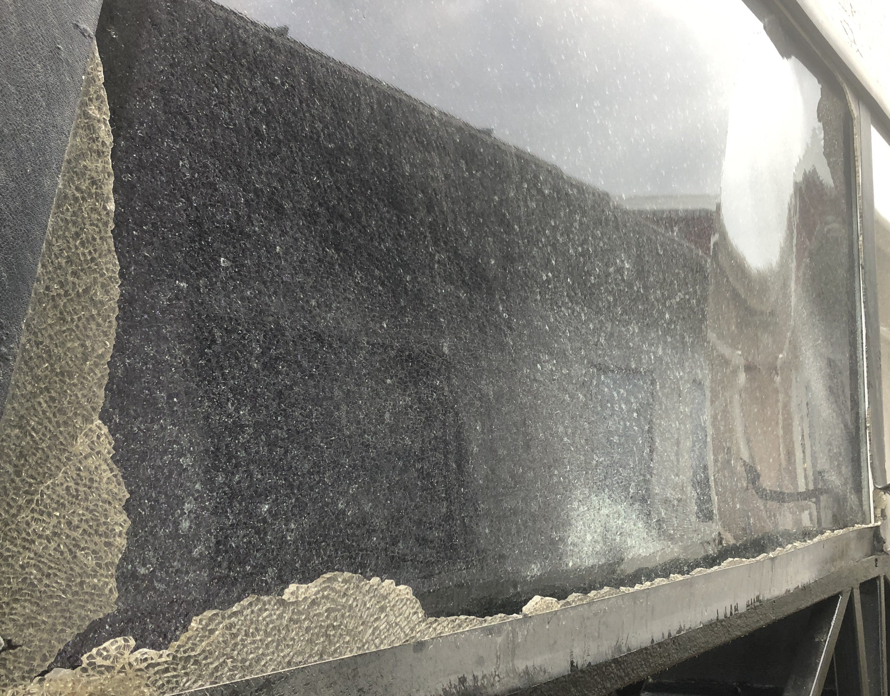

Olisko kukaan tietoa mistä ikkunat löytyy? Siis purkulinjurista...? Ku mä "onnistuin" puhaltaa muutama paskaks...

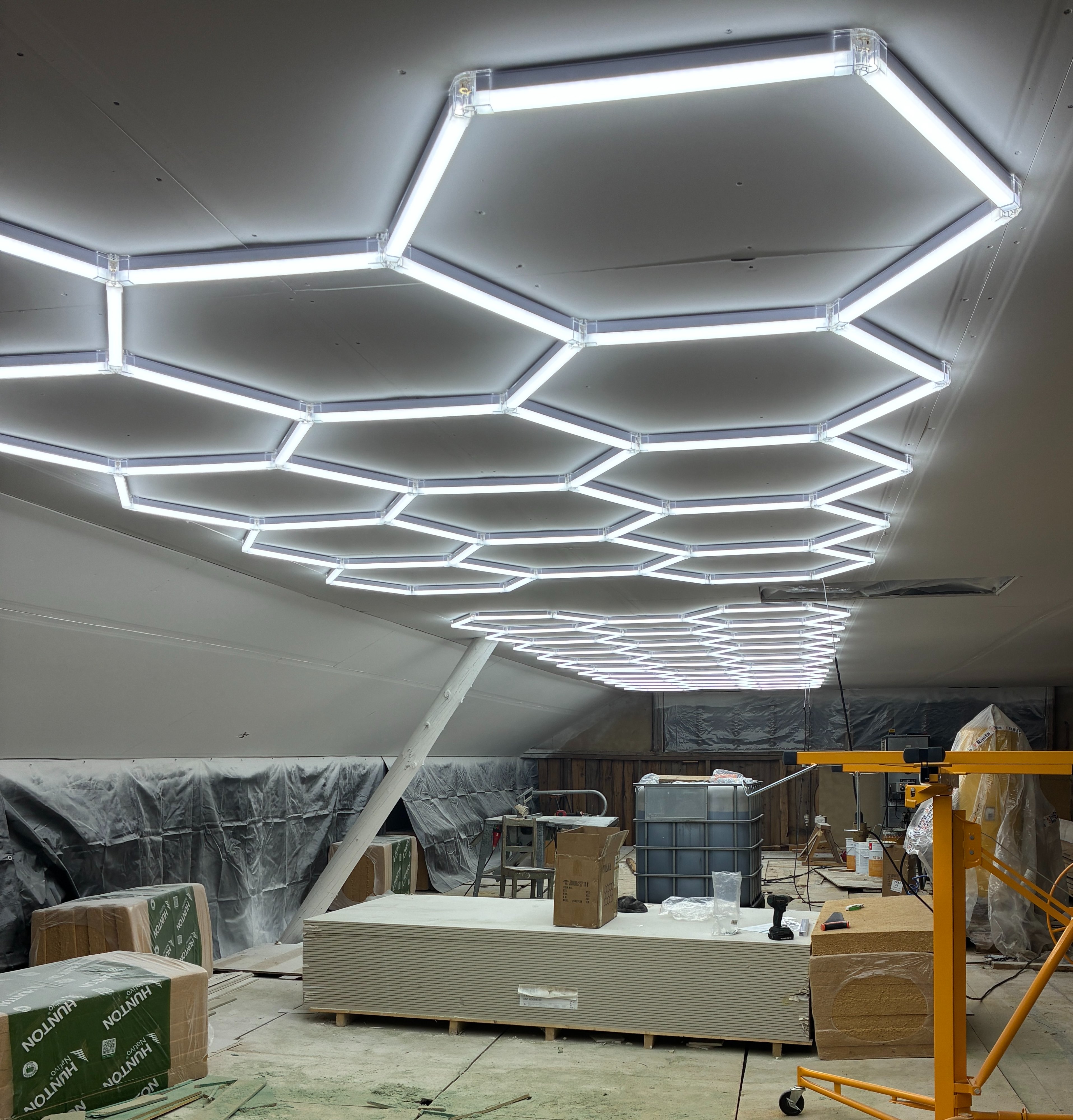

...mä jo ajattelin että olet leventänyt Megalinerin yläkertaa ja laittanut uudet valot kattoon :)
Viestit: 2655
Re: Neoplan Megaliner N128/4
Itseasiassa mäkin tihrustin tuota kuvaa paritovia ennen kuin tajusin että ei ole megalinerissä reteitä kattovaloja.
Theeagle
Viestit: 97
Liittynyt: 27 Joulu 2014 18:45
Truck: Neoplan Megaliner
Location: Mustasaari
Paikkakunta: Mustasaari
Viesti Kirjoittaja Theeagle »
Ei ollut tarkoitus huijaa... esitin vain Megalinerin seuraava "koti"... 8)
