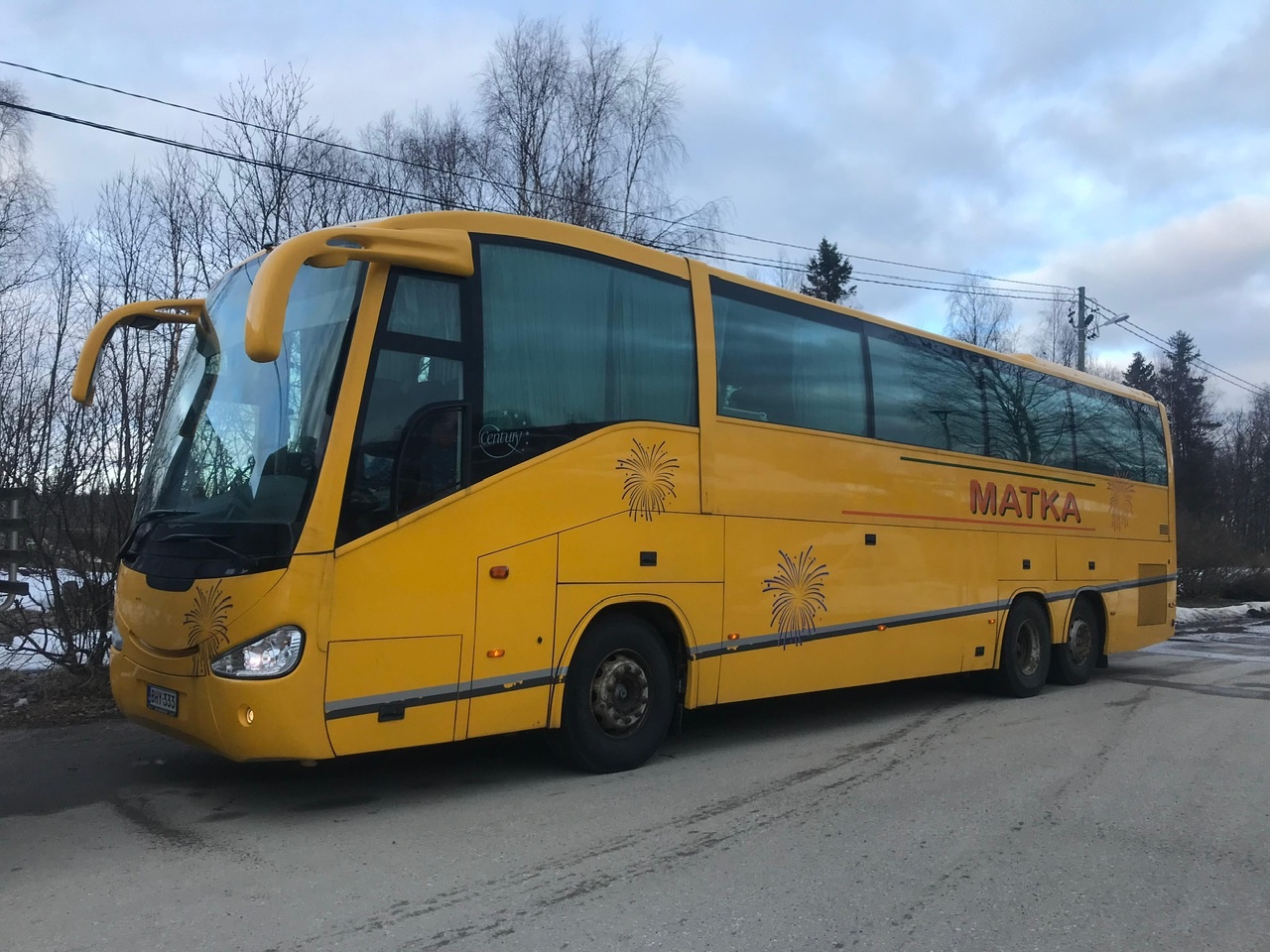

Tänään piti lähtee yönylireissulle Inariin. Matkalla käytiin muuan leirintäalueella tyhjentää vessa. Kävin respassa kysyy et missä se ajokaivo on ja ku tulin takasin autolle ni punanen huutomerkki ja ”DING, DING, DING, DING”, mut ei mitään ilmoitusta et mikä DING DING.
En saanu siitä mitään tolkkua joten ajeltiin takasin tukikohtaan Ivalon lentokentälle ja pistettiin putki takas parkkiin.
Vaikee löytää et mistä se johtuu ku ei auto kerro mitä se haluu…

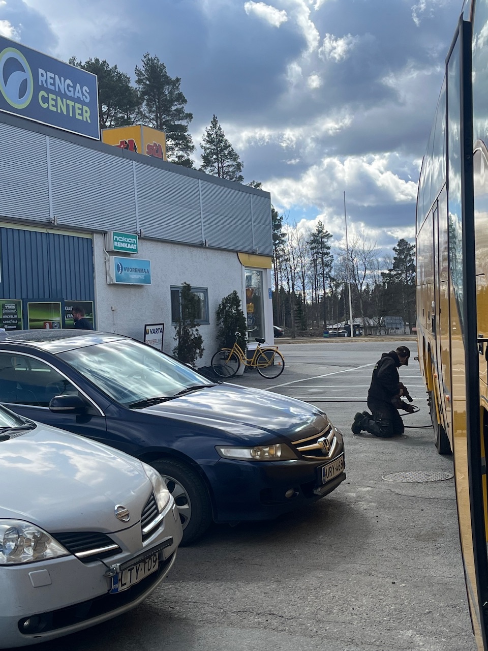

Perhon St1 oli vallan mainio paikka! Johtajan kans käytiin tilanneraportti läpi, sit käytiin rengasvarastot läpi ja hän myi mulle jonku asiakkaan käytetyn renkaan (se oli menossa vaihtoon jokatapauksessa), laitto vanteelle ja alle ja tässä ei menny juuri aikaakaan! Superhyvä palvelu, eikä huimannu yhtään se hintakaan. Tikkakosken Ilmavoimailumuseon kautta Kausalaan ja saunaan. Telin tuntien ajoin kuitenki etuperin vanhaan tuttuun koloon.
Onpa hauskaa ku on taas jotaki tekemistä.
No sit seuhraavana päivänä perässä pikkuautolla tulleiden Horrorwaiffin ja vanhimman Horrortyttären pissatauonjälkeisen ihan huikeen suunnistushäirän vuoksi jouduin VaskikelloABCllä tutkii vähän merikortteja ja päätin että tehdään yöpymisleiri Perhoon yhen pikku järven biitsille. Sillei kivasti sen alkuperäisen reitin ja suunnistusvirhereitin puolessa välissä… Hieno paikka! Tukanpesuvedet ja kaikki! Huono viimene 50m. Tai sit vaa ihan paska kuski. Tossahan edelleen on se teliohjaus epäkunnossa ja peruuttaessa se aina limpsahtaa osoittamaan jompaankumpaan suuntaan. Asphaltilla se ny ei niin haittaa ku se vain sutii ja kevennystä ku laittaa päälle ni ei ees kuminpolttojälkiä jää. Mut nyt oli pehmeä tienpohja ja teli kynti paripyörille hyvää ojaa koko matkan. Loppupäässä, just ku olin vaihtamassa ajosuuntaa, et pääsen etuperin ”ruutuun” yöksi, ni ajauduin vähä liian lähelle nurtsin reunaa ja sinne humpsahti. Siinä oli muuan kalamies, jonka kans sit aloin jutulle. Se soitti jollekki kaverille joka oli turpeenajossa. Sanoi et voi tulla yhen jälkeen nupilla nykäsee. Hätäkö mulla siinä. Tein tulet ja istuskelin. Saapui ne naisetki siihen ja porukalla istuttiin ku 00:30 pamahti 8x4 Volvo paikalle. Nousihan se, mut takapyörät jäi linkkuun ja kaivo hirveetä uraa siihen tiehen. Aamiaisen jälkeen tilannearvio. Aattelin et siellä on joku pikkukivi jossain väärässä välissä ja siks ei oikene. No ei ollu. Sensijaan löytyi tämä: Päätin et pois täältä pitää päästä ja jos ei asphaltilla oikene ni sit keksin itteni jonnekki montulle jossain. Ja googlasin rengasliikkeen. No lähin ajaa ja 15m jälkeen tuntu persdynossa pikku nykäys ku taka-akseli alko taas seuraa perässä. Sen jälkeen ei sen kans ollu taas mitään ongelmaa.

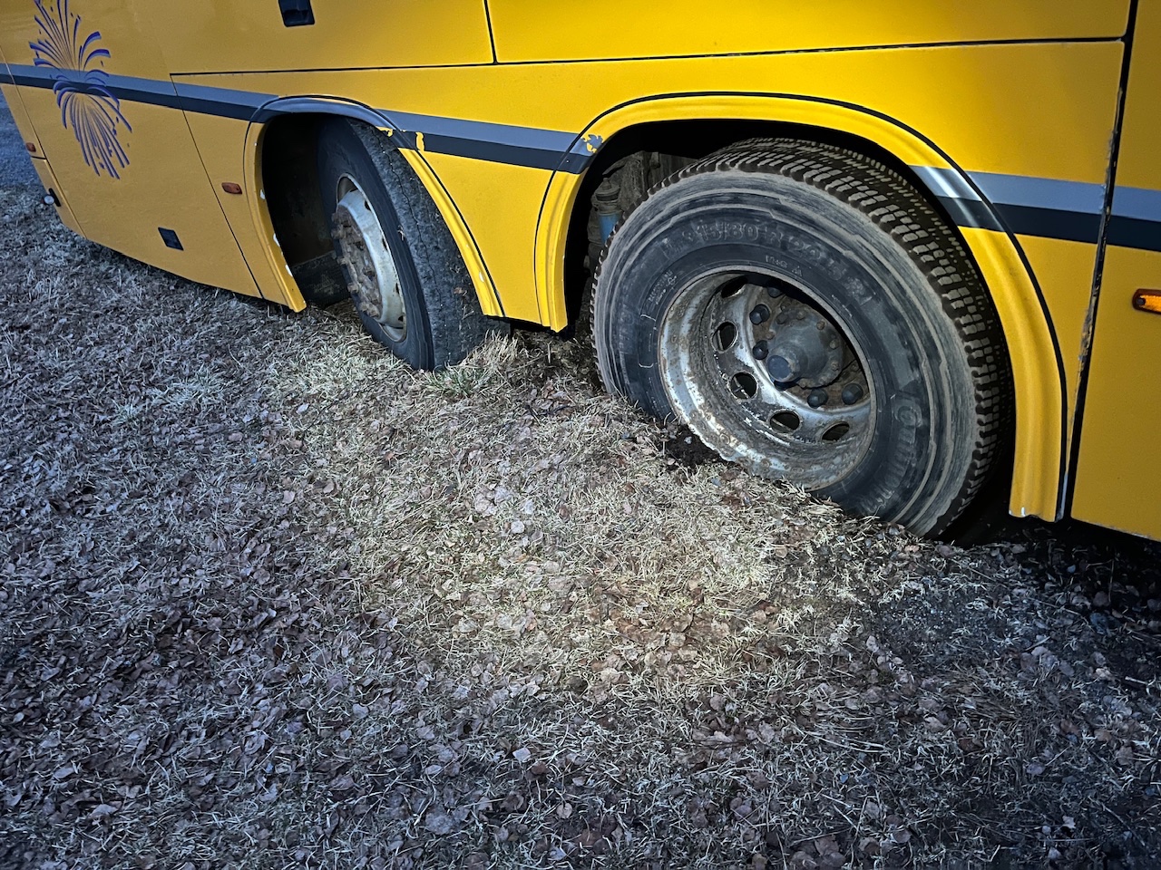

Sais varmaan, tai voishan sinne tehdä jäykän ”raidetangon” sen ohjaussylinterin tilalle, letkuihin tulpat. Vois sit palauttaa tarvittaessa takas. Oishan se toki kiva jos se toimis oikein…
Pystyisköhän sen ohjelmoimaan pois sieltä sen ”Steering Tag Axle Malfunction” varoituksen jos takaohjaus deletoitaisiin?

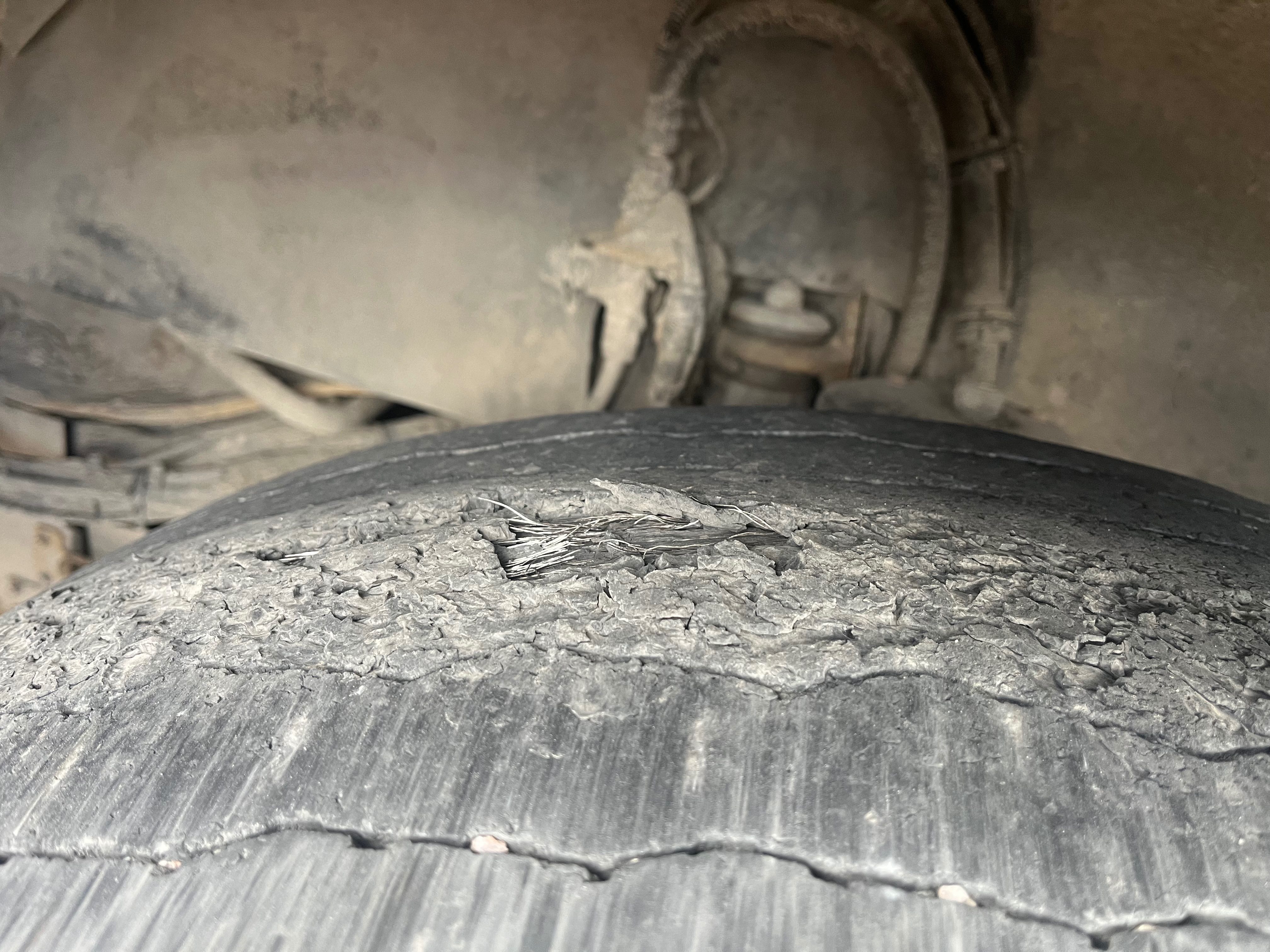

Oskussahan oli (jo tehtaalta) kääntymätön teli ja hyvin se pelasi. Lisäbonuksena aina nakki lauloi parkkipaikkapyörityksissä.
ei se silti on ihan kaameesti noita renkaita syöny, suoraanhan sillä enimmäkseen ajellaan. Jätetään drifting ammattilaisille.
Eli jos vika ei ole mikään ihan helposti korjattavissa niin jäykäksi vaan..
- Viestit: 3161
Re: HorroLines 5.0
Kääntösylinteri on poks. Päästää paineet läpi. Näin luulen. En oo tutkinu. Uus sylinteri löytyy intterin netistä eikä oo ees paha vaihtaa. Paineistaminen on sit toinen juttu. Se pitää tehdä paineistamossa. Kyl mä nyt varmaan ainaki ensi hätään deaktivoin.

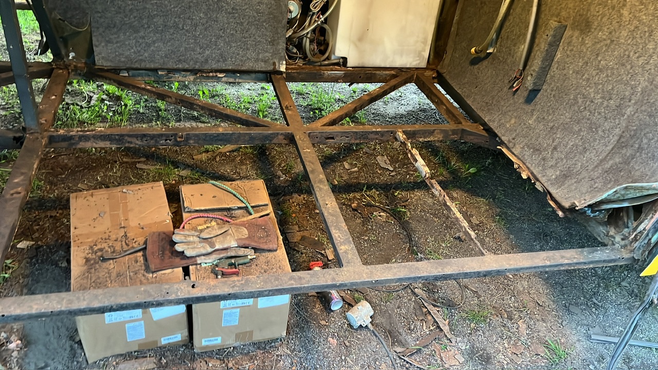

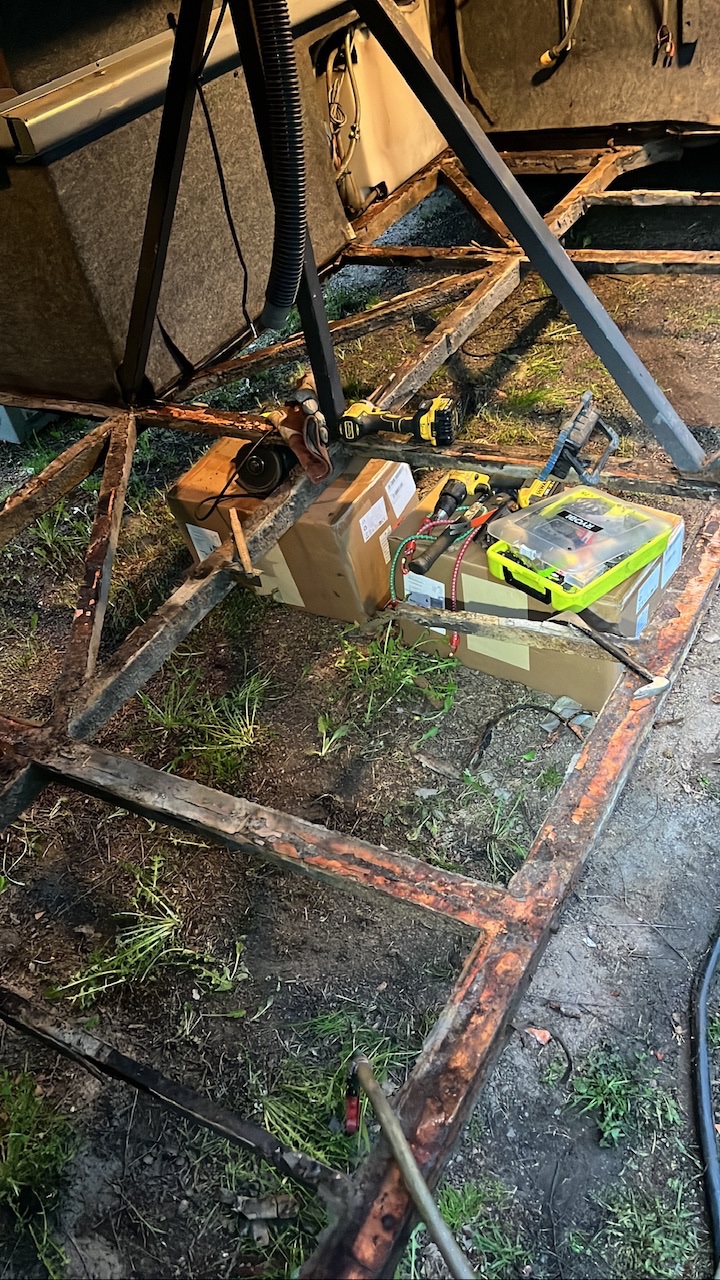

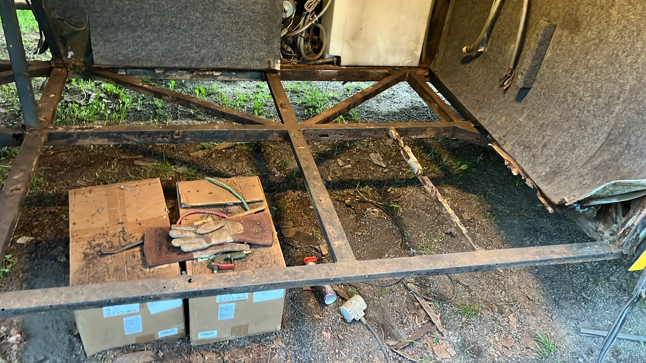

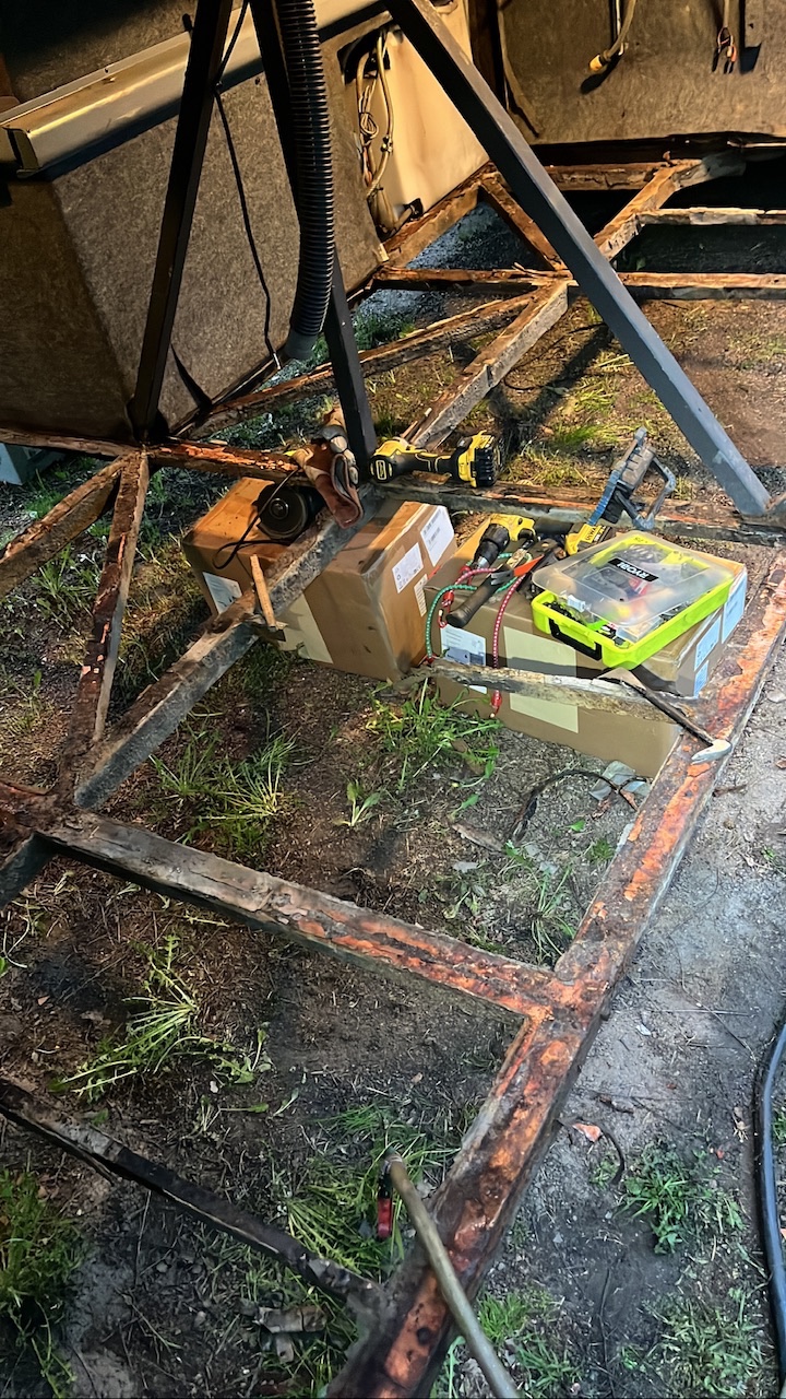

Tänään pääsin vähä aiemmin pois ni avasin vasemmasta kellarista vähän lattiaa. Eivät ole vesivaneeria raaskineet Espanjalaiset laittaa alapohjaan, ni on kyllä nykyään aivan vesi-vaneeria se kaikki. Ihme että vähä palkit ruostuu ku alla on puol vuotta suola ja päällä märkä vaneeri ympäri vuoden…
Yhtään kuvaa en ottanu. Yllätti semmonen flow

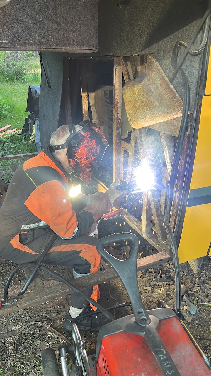

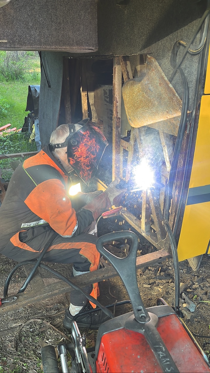

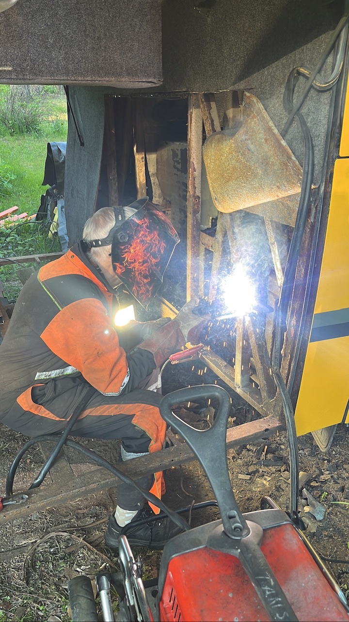

Oon nyt kuukauden rakentanu kaverille autoa. Vesiä pois katon välistä ja uusia (ja lisä-) eristeitä tilalle.
Noh, se rojeksi alkaa olee loppusuoralla, ni nyt alko lämmittely- ja harjotusvedot tän kans. Vanhempi asentaja ei muista koska ois viimeks hitsannu. Ei se muista enää paljon muutakaan, mut lanka palaa ja ääni kuullostaa oikealta. Kauneus on sit taas katsojan silmässä.
Kyllä tämä tästä. Kolme viikkoo vielä aikaa….
