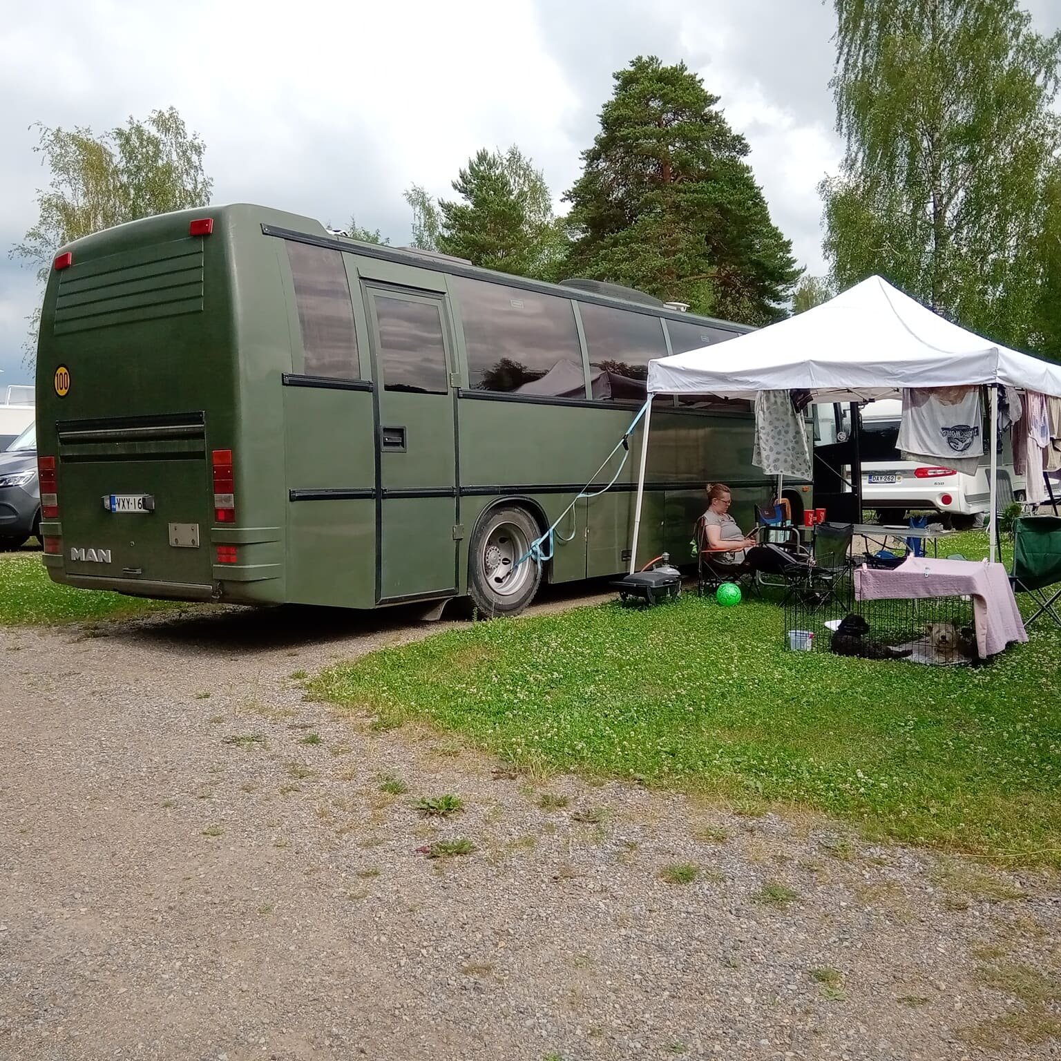

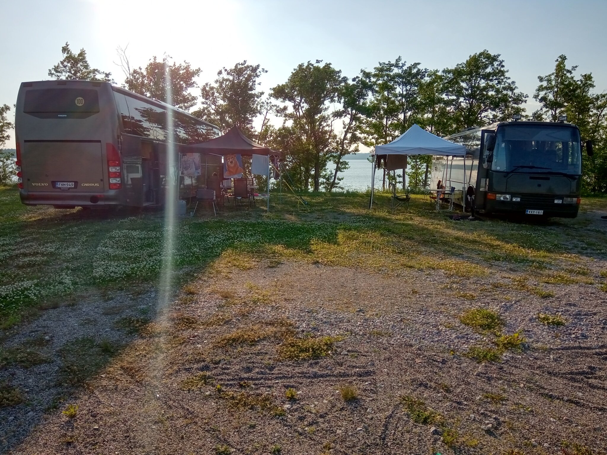

Juhannus 2021
Tilkunpellossa 2021
Tilkunpellossa 2021

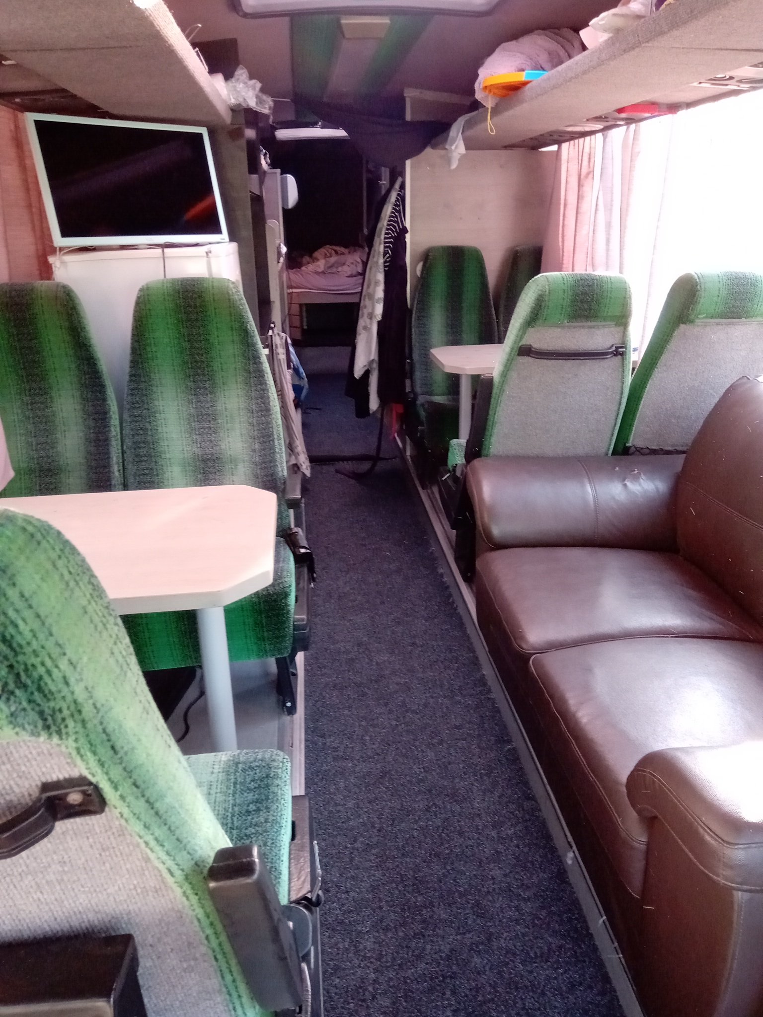

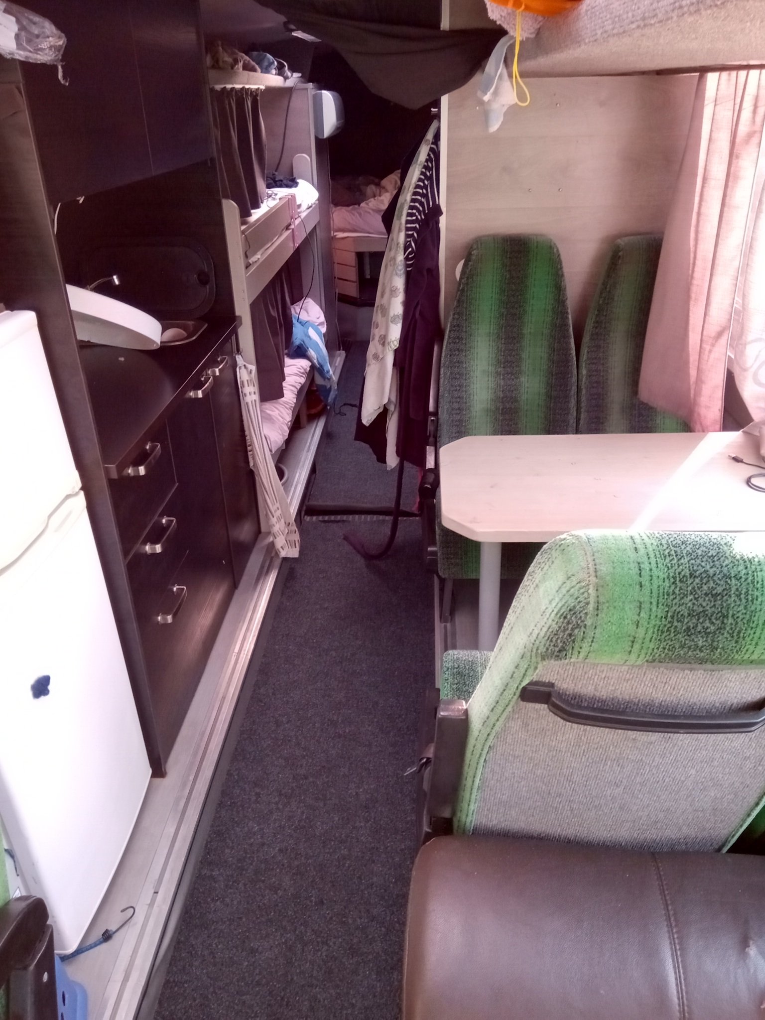

Tämän päivän puuhasteluna tuli järkevöitettyä kalusteiden järjestystä. Pöytäryhmä ja sohva vaihtoivat paikkaa.
