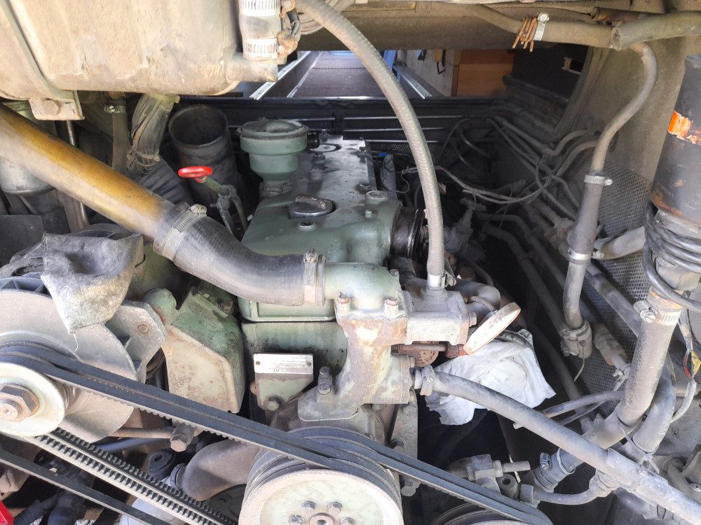

Näköjään porsivat samat kohdat ja vielä samassa järjestyksessä näissä 208-malleissa. Mutta onhan tuota ajopeleillä ikääkin jo 40 vuotta :D Tuon oviventtiilin jouduin korjaamaan Skibotnin leirintäalueella kun päästi pahasti paineet alas. Himmennin taas päästi aikanaan toimintasavut Viitasaarella. Sen ohitin kokonaan.
Korjasin omastani (-82) ne molemmat apusimpukat; niissä oli kartiorullalaakerit vastakkain. Olihan ne ruosteessa, mutta olisi voinut tokeentua pelkästään kiristämällä. Ehdin vain pudotella pois koko raidetankosysteemin nivelten vaihtoon. Mutta osat on standardi-kamaa ja uudet laakerit ja stefat eivät olleet hionnan kiroissa. Noita kartiorullalkaakereita on myös kolmiotukivarsissa, jois niihin alkaa tulla klappia.

Jos ei jousisylinterit tai käkkärin pikapoistoventtiili ole alkaneet vuotamaan, niin niihin voi varautua. Molemmat suhinat on sikäli kiusallisia, kun kompuran tuotto on niin pieni, että tuppaa meno loppumaan. Jousisylinterien sisään tulee ruostetta, joka irtoaa ja jää männän tiivisteen väliin, siitä vuoto. Ilmeisesti sama irtoruoste puskee pikapoistoventtiilin kalvon väliin. Jos jousisylinterin vieteri on muuten kunnossa, voi sille männän tiivisteelle yrittää ensiapua. Mutta jousisylinterin avaus on sitten kunkin harkittava omalla tahollaan: siinä voi sattua Juhaa leukaan. Itse tein sen laittamalla kierretangon joka pultin paikalle ja availemalla pikku hiljaa.

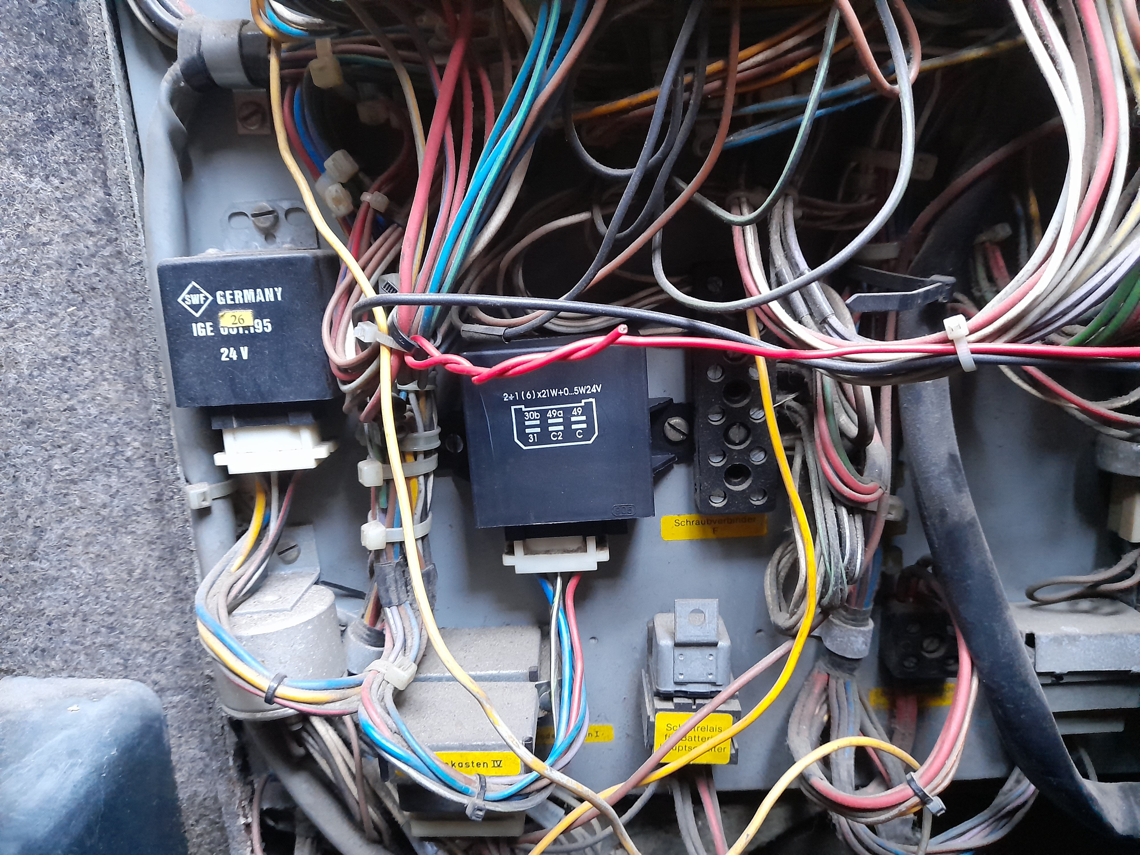

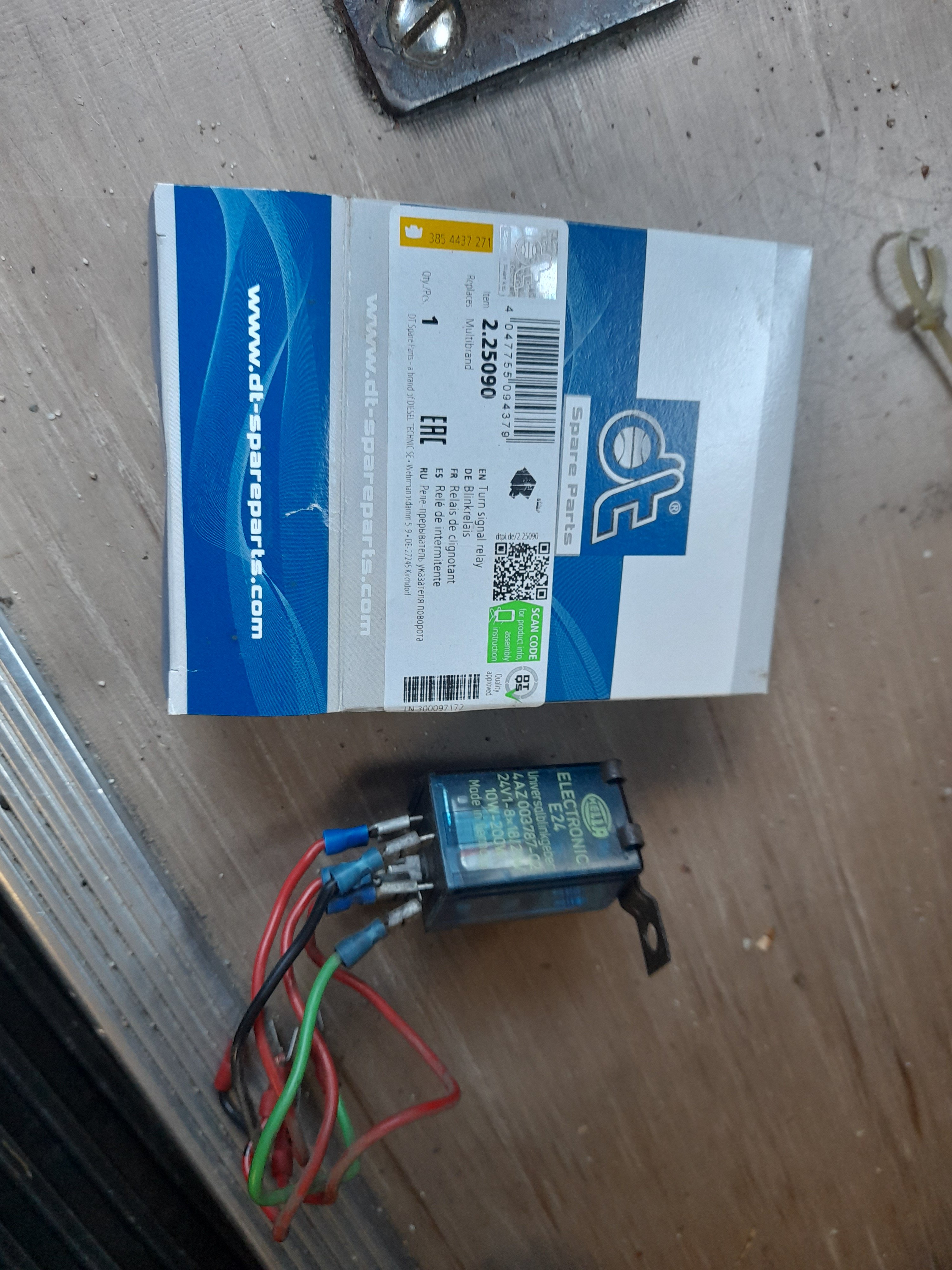

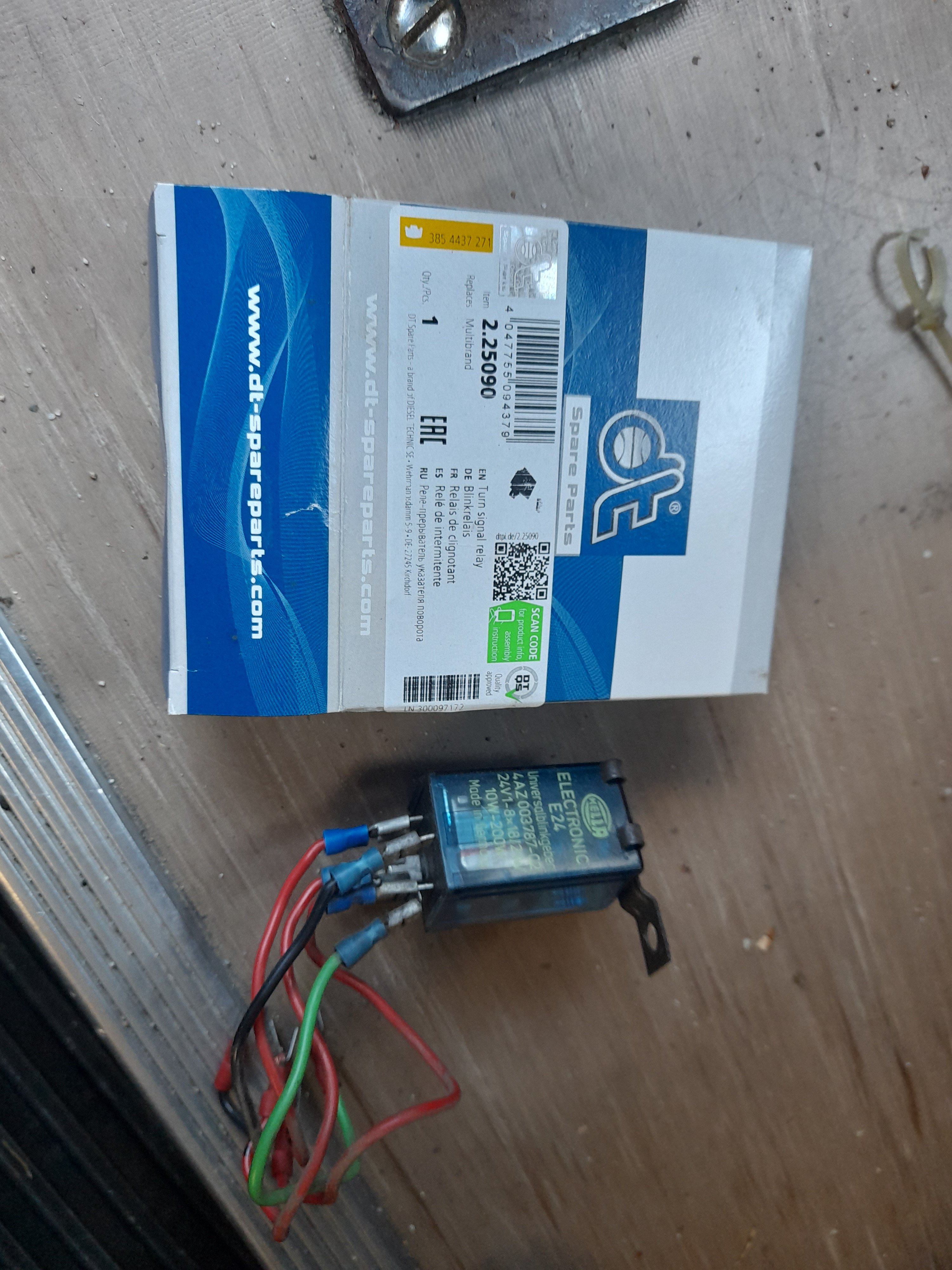

Vilkun merkkivalo ei ole toiminut. Vian olen paikallistanut releeseen, joka on jonkun korjaajan tekele. Oikeata kun ei ole ollut saatavilla tai on maksanut liikaa. Löysin Ebaystä oikean, eikä maksanut kuin pari kymppiä. Muistaakseni kivijalkaliikkeestä olisi ollut yli 70e. Eilen vaihdoin , ja hienosti vilkkuu.

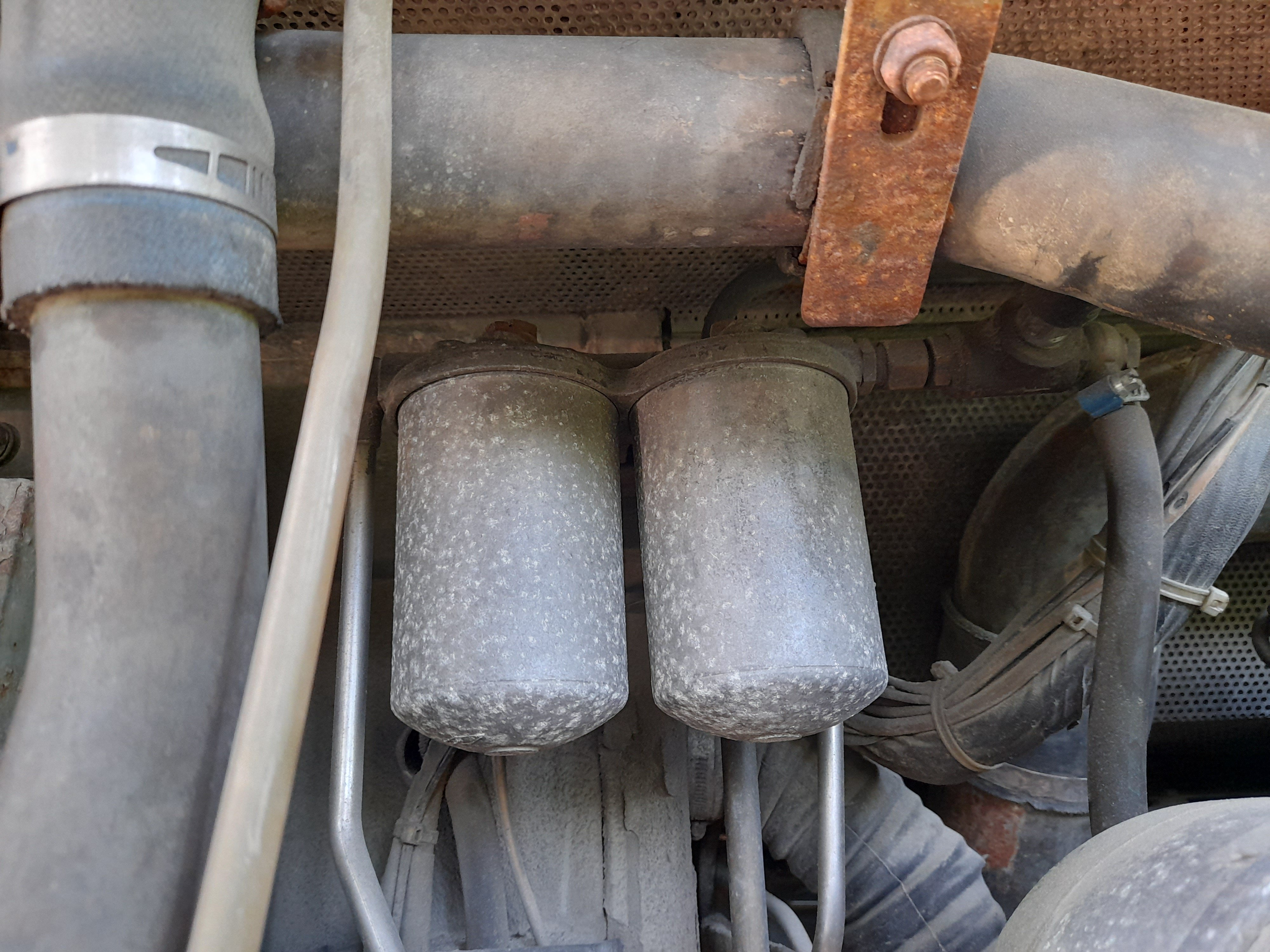

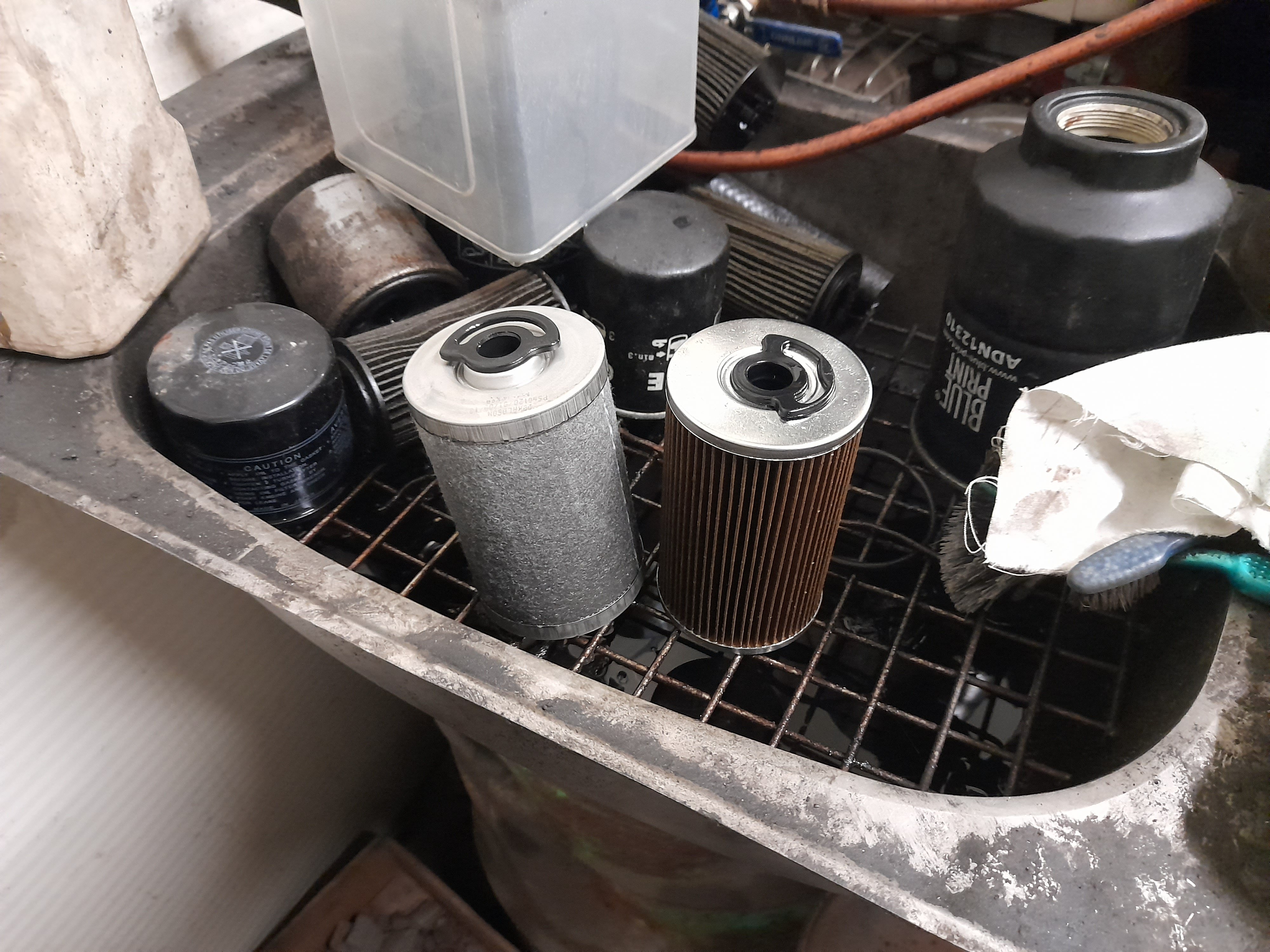

Tulipa vaihdettua polttoainasuodattimet. 2 kpl. Toinen karkea, toinen hienosuodatin. Lasikupin putsasin myös pumpun kyljestä. Ei ollut juurikaan romua suodattimissa/koteloissa.

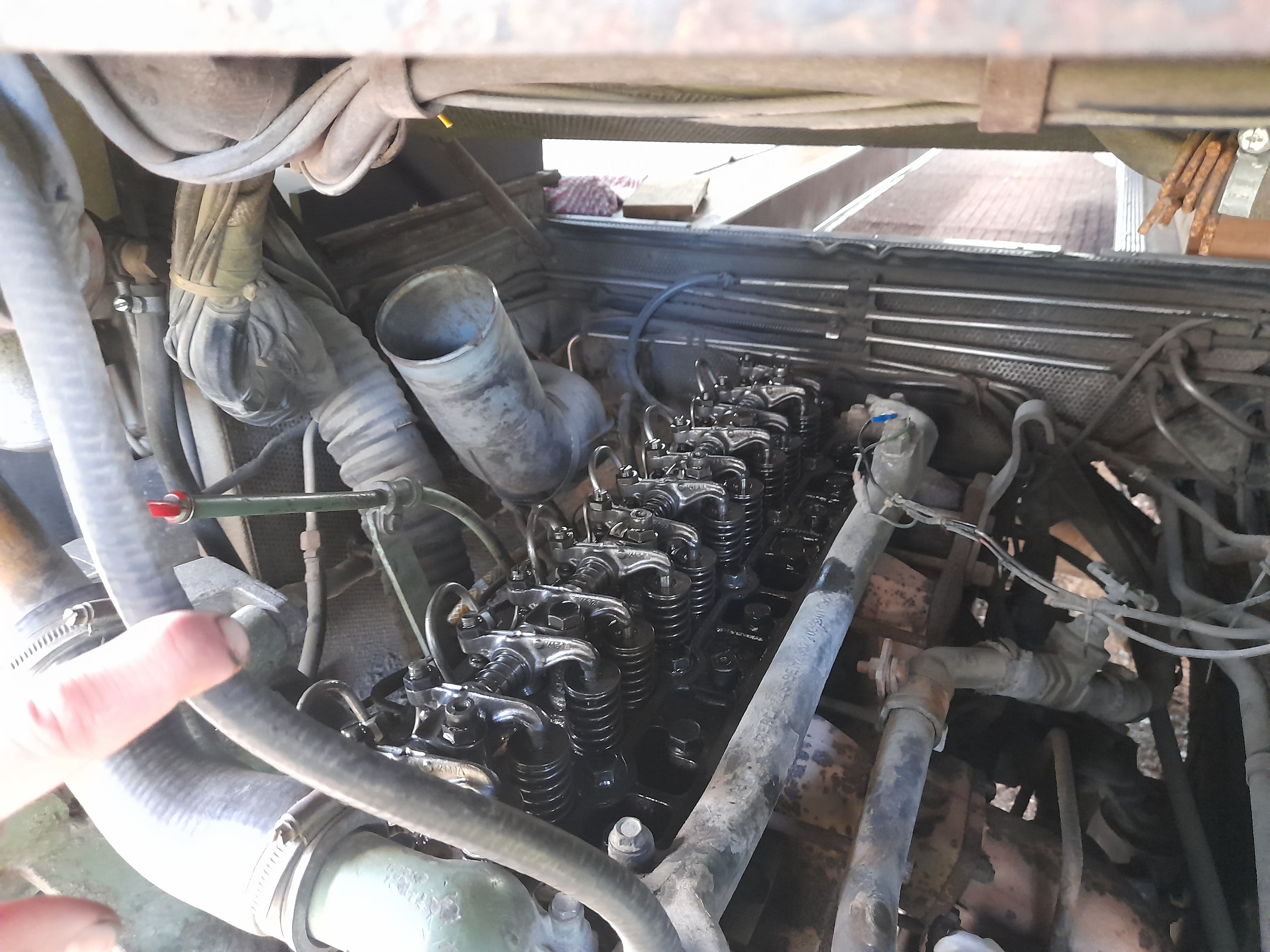

Vilkun merkkivalo elää omaa elämää. Kun ei ole valot päällä niin toimii täysin. Kun on valot päällä niin yleensä vilkahtaa kerran, vaikka vilkut on päällä. Muutaman kerran on merkkivalo vilkkunut niin kauan kun on ollut vilkkukin päällä.

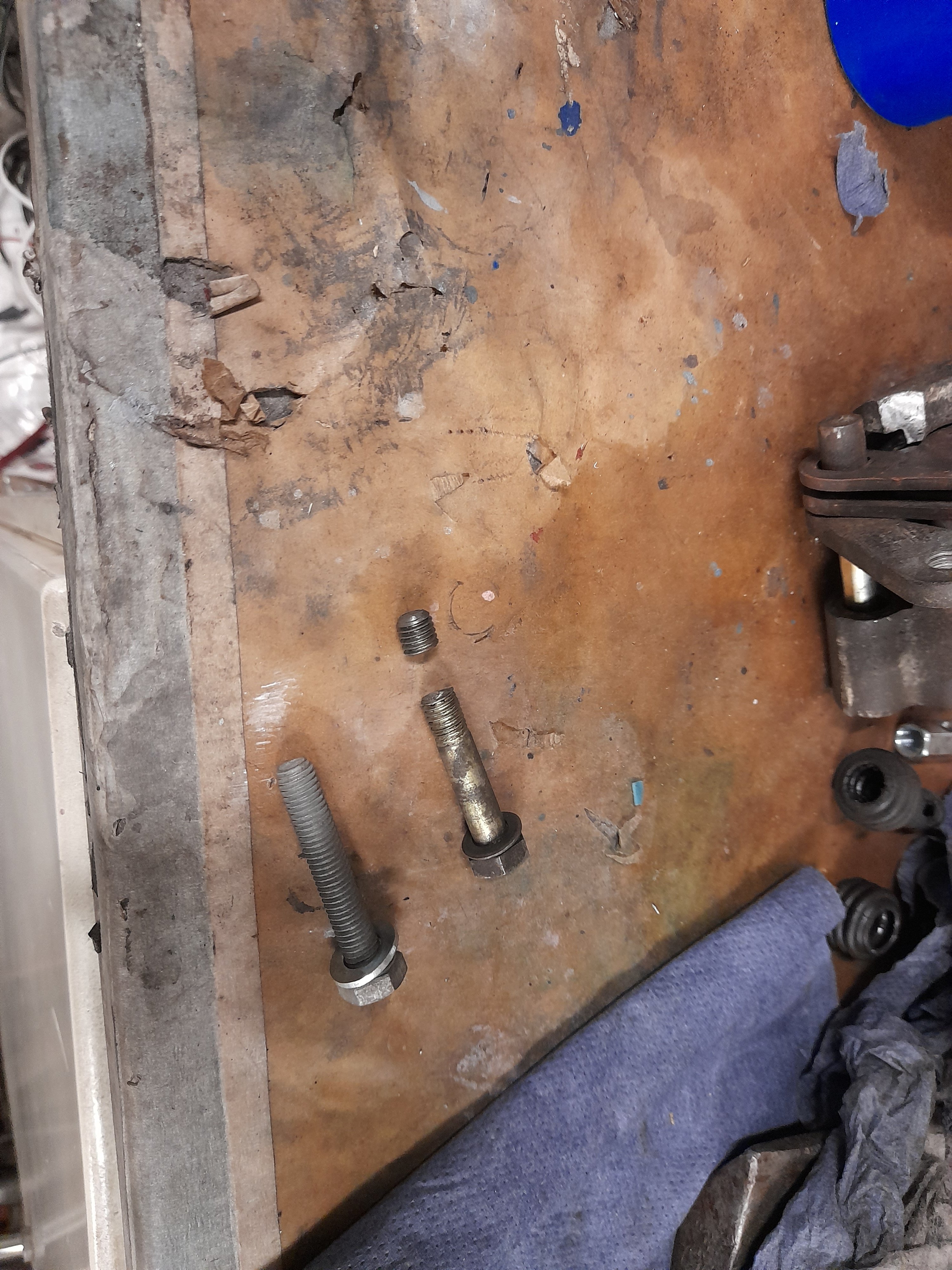

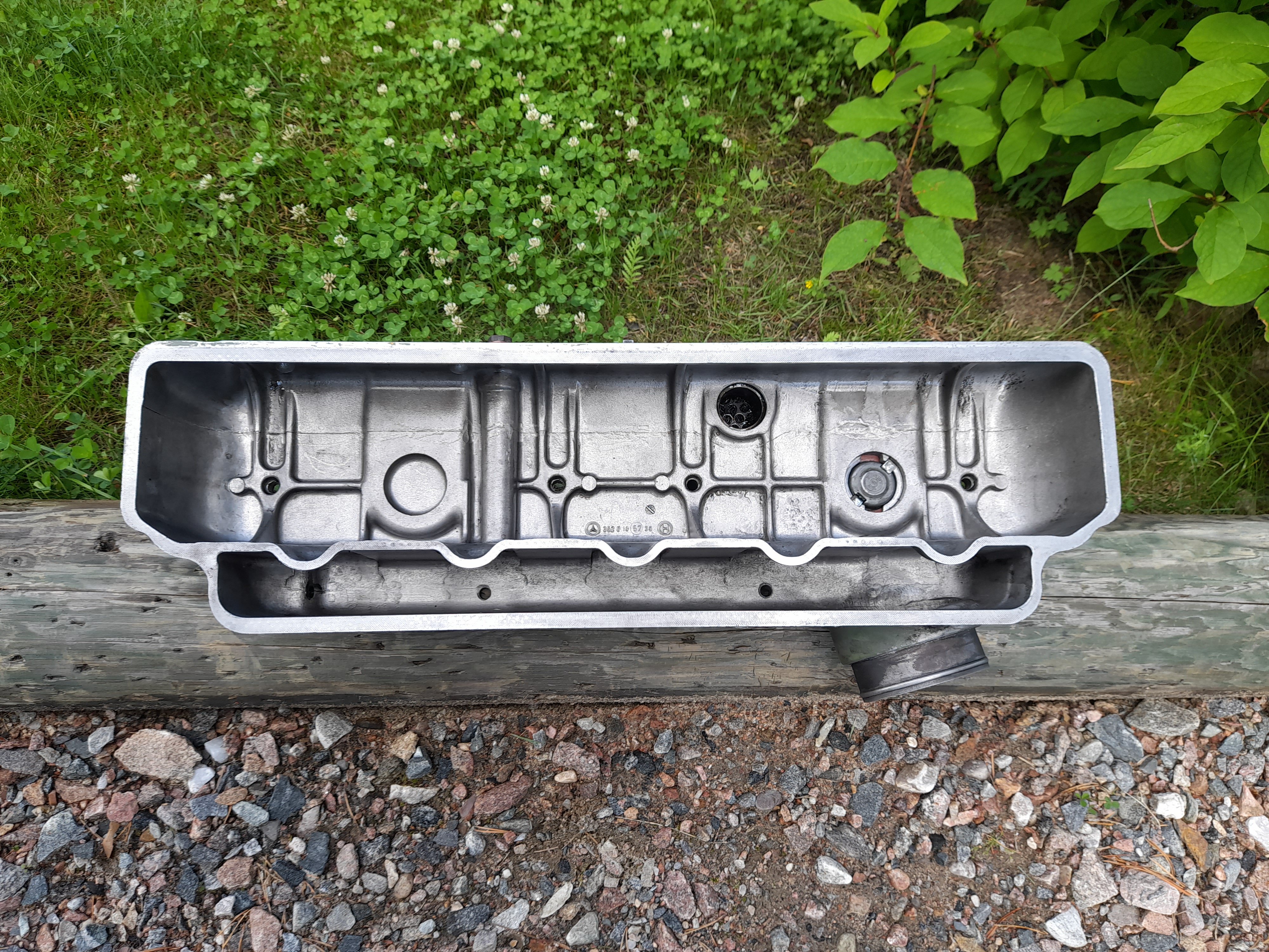

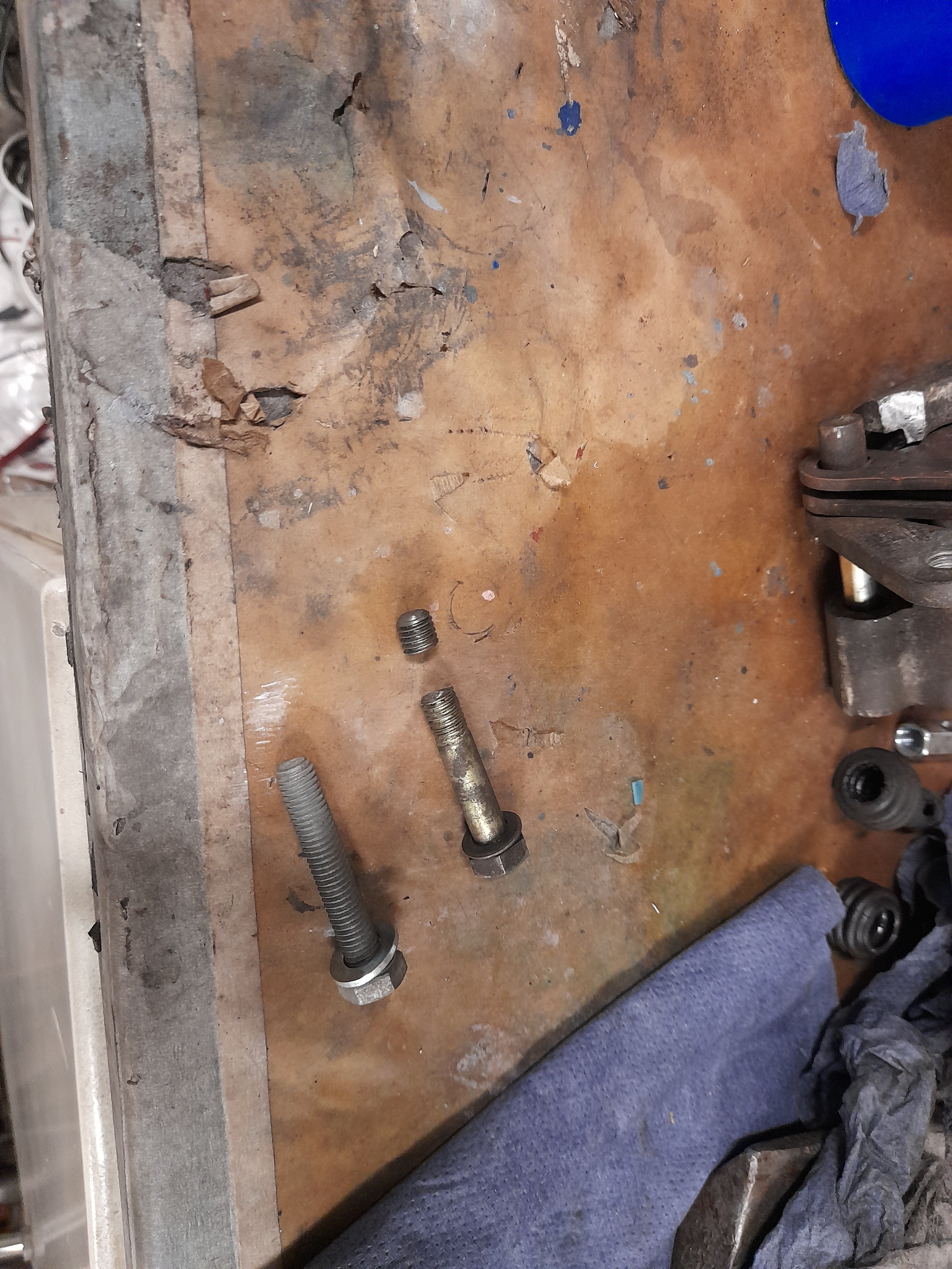

Kun vaihdoin suodattimet niin huomasin että venttiilikopan yksi kiinnityspultti oli mennyt poikki. Tässä moottorissa venttiilikoppa toimii myös imusarjana, joten osa ahdoista menee huti... no , ei muuta kuin purkamaan. Samalla kun oli ahtoputket irti niin kurkkasin myös turbon sisään. Se on kunnossa. Kun sain venttiilikopan irti niin tarkistin ja säädin venttiilit. Parissa oli hieman liikaa välystä. Katkennut pultin pätkä irtosi onneksi helposti. Ei muuta kuin putsaus ja kasaus. Nyt on ajettu reilu 600km ja hyvin pelaa.

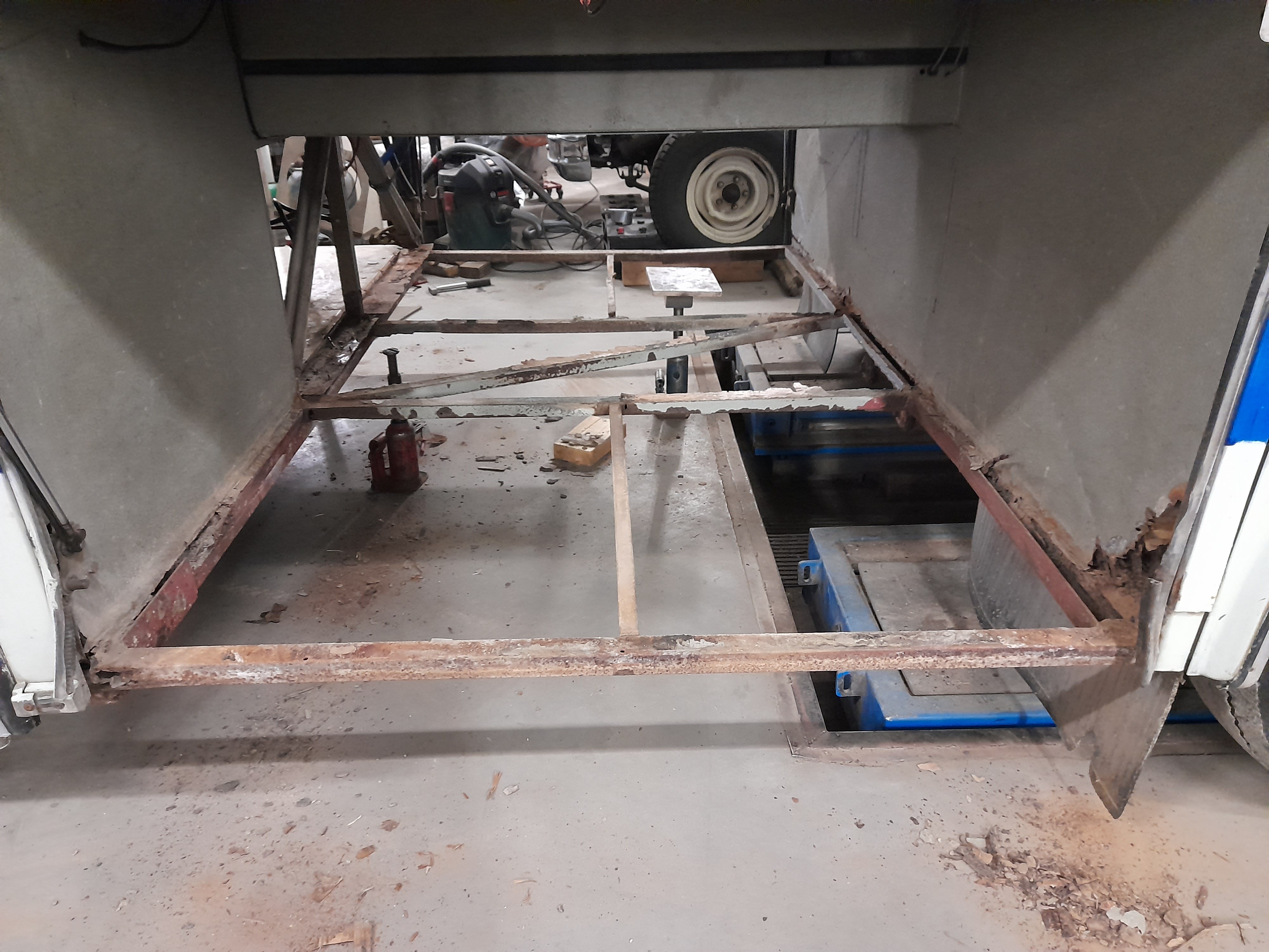

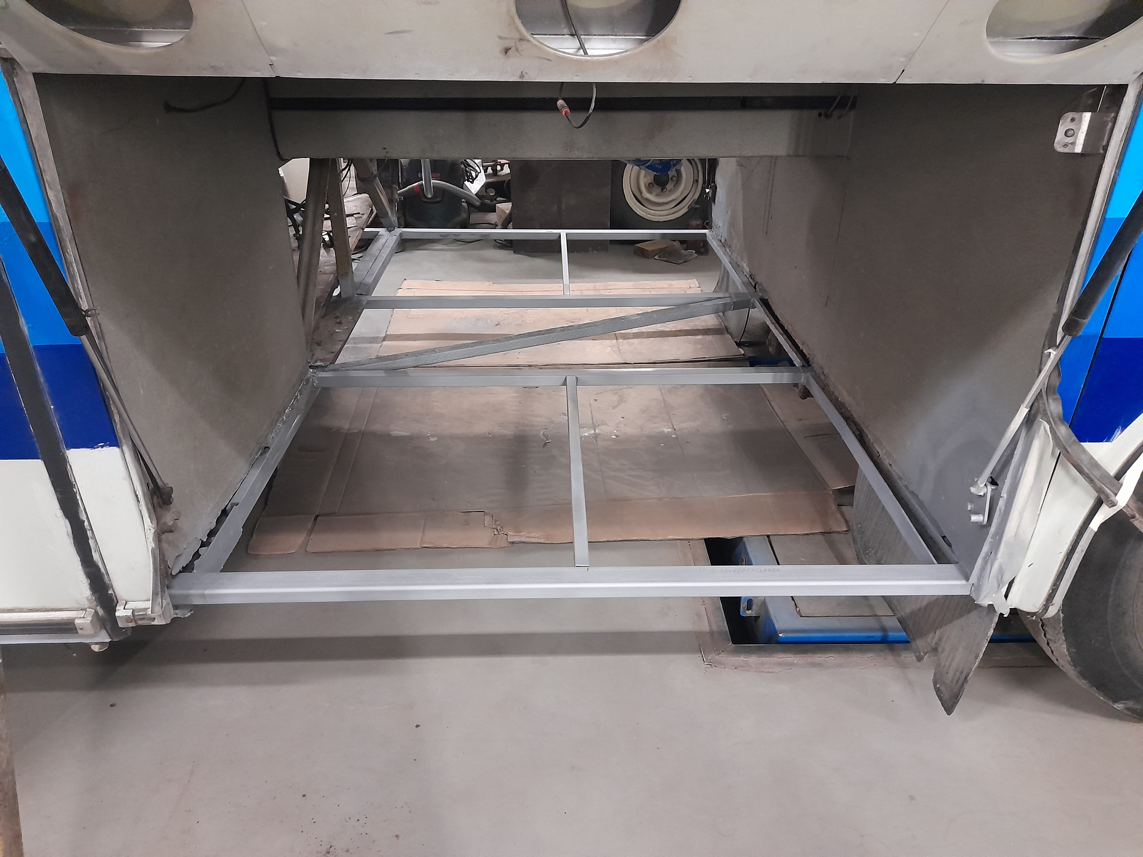

Hieman katsastusremppaa. Käytin ruumasta vanerin pois. Hieman oli putket päässyt pehmeiksi. Laikkakone kiltisti käteen ja vanhaa pois yksitellen. Ja uutta tilalle. Löysin paikalliselta rautamyyjältä samankokoiset putket.
Tänään aamusta käytin leimalla. Leima tuli. Tosin jarruja pääsee Hieman herkistelemään. Heittoa oli, mutta sallituissa rajoissa. Pari poltinta oli pimeänä ja töötti naksuu vain...
