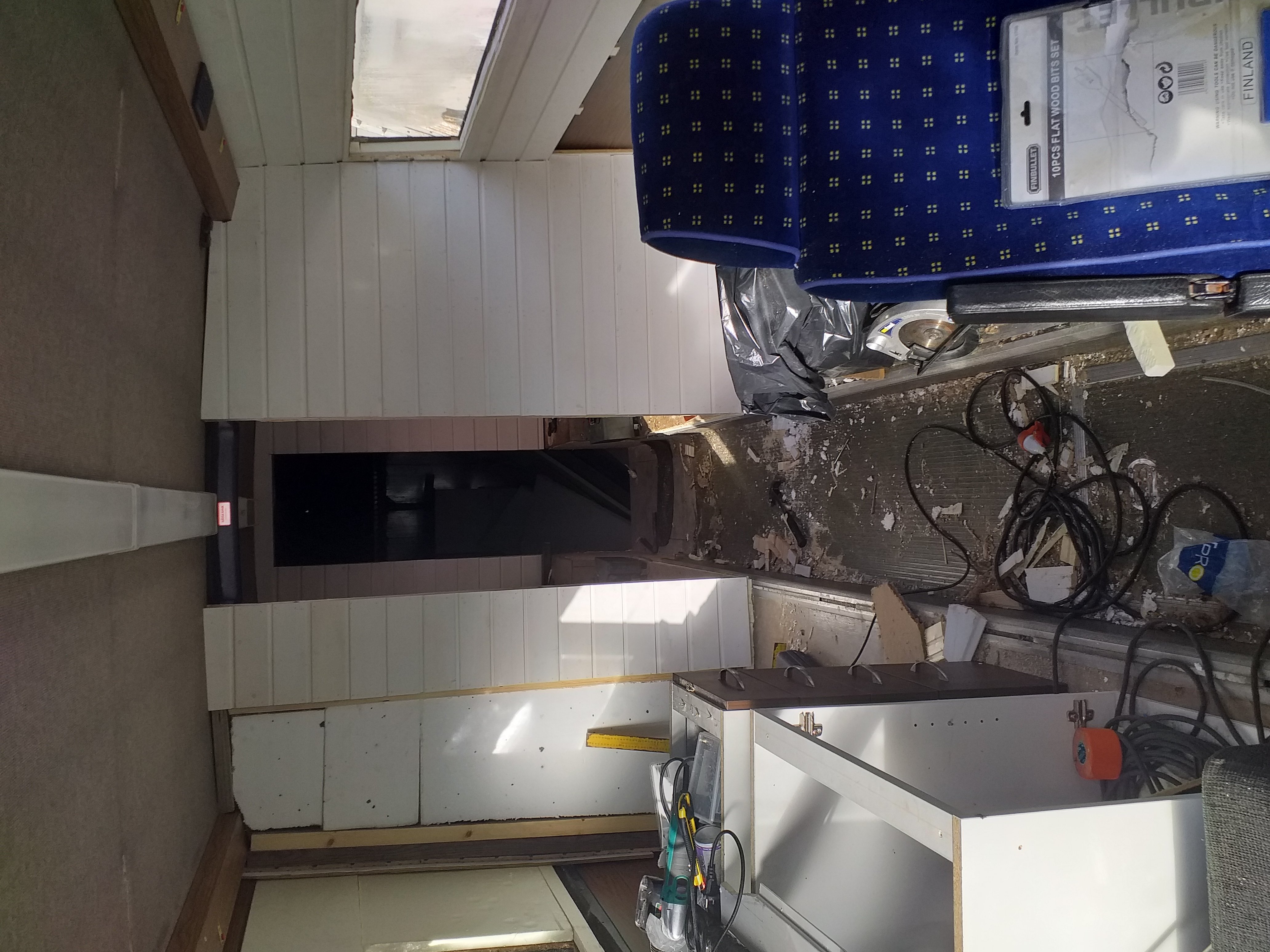

Nyt pyyhkiytyi pois kaikki epätoivon tunteet: se kulkee ja lapset tykkää! Ei ole yöpymiskunnossa viellä, mutta eteenpäin on päästy, ja 5 pellavapäätä oli jo ihan tohkeissaan jo nyt kun käytiin kesän ekalla pikku ajelulla. Kaikki toimi minkä pitikin, plus kuollut weba haluaa herätä henkiin....

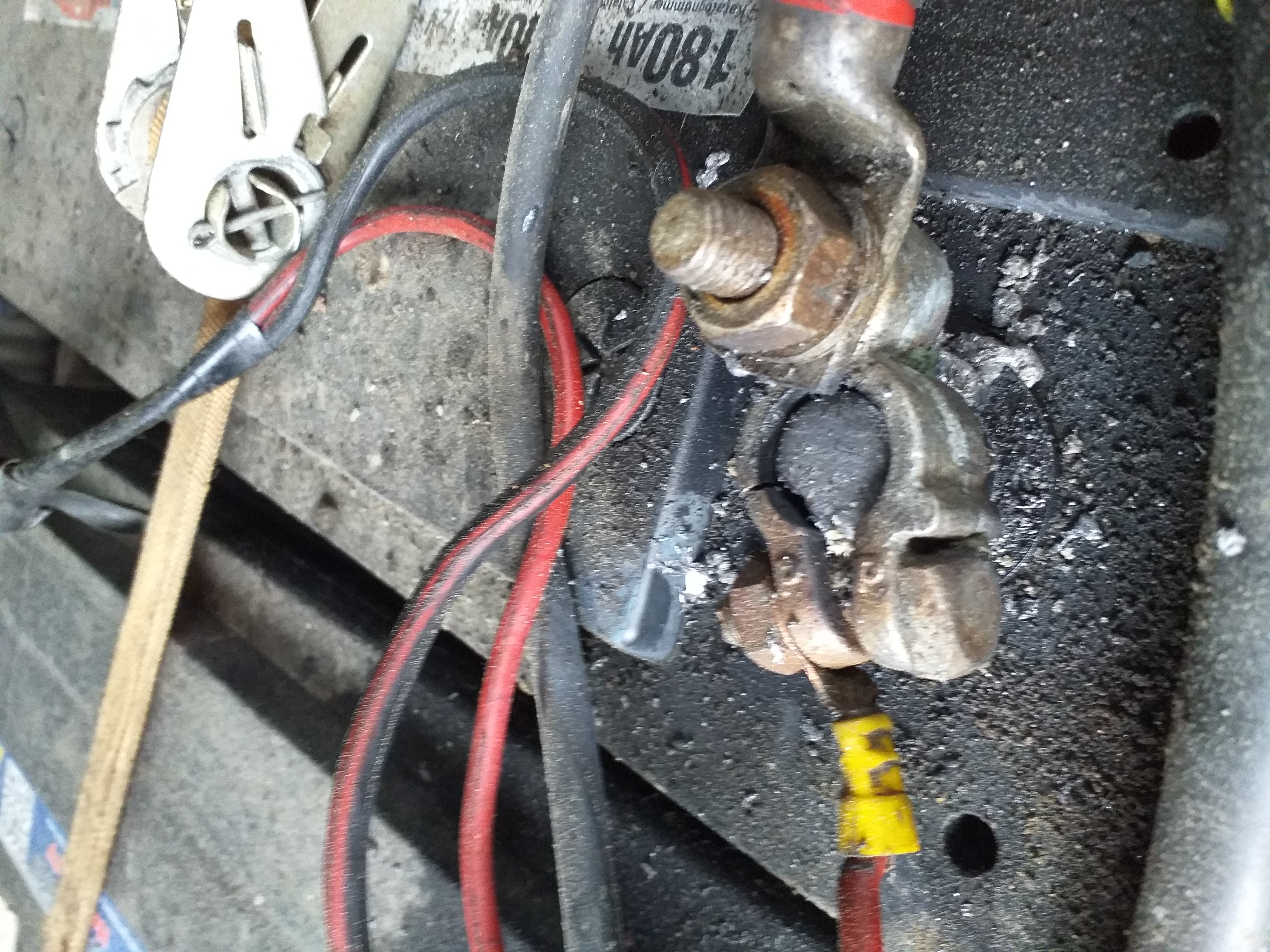

Hyppysähkö ei olekaan kaupunkilegendaa.... kirin männä viikolla akun plus napaa, se murtui 2-3mm rako tuli, mutta pysyi kiinni ihan hyvin. Se toimi ihan ok, mutta nyt kun pistin käyntiin niin kuului pufh ja siitä akun + napasta oli 1/5 lentäny sulana metallina pois. Just siltä murtuman puolelta.
Viestit: 3108
Akkuliikkeessä ne tekee tohon uuden navan minuutissa. Varmaan vaihdat ton kengän siinä ootellessa...

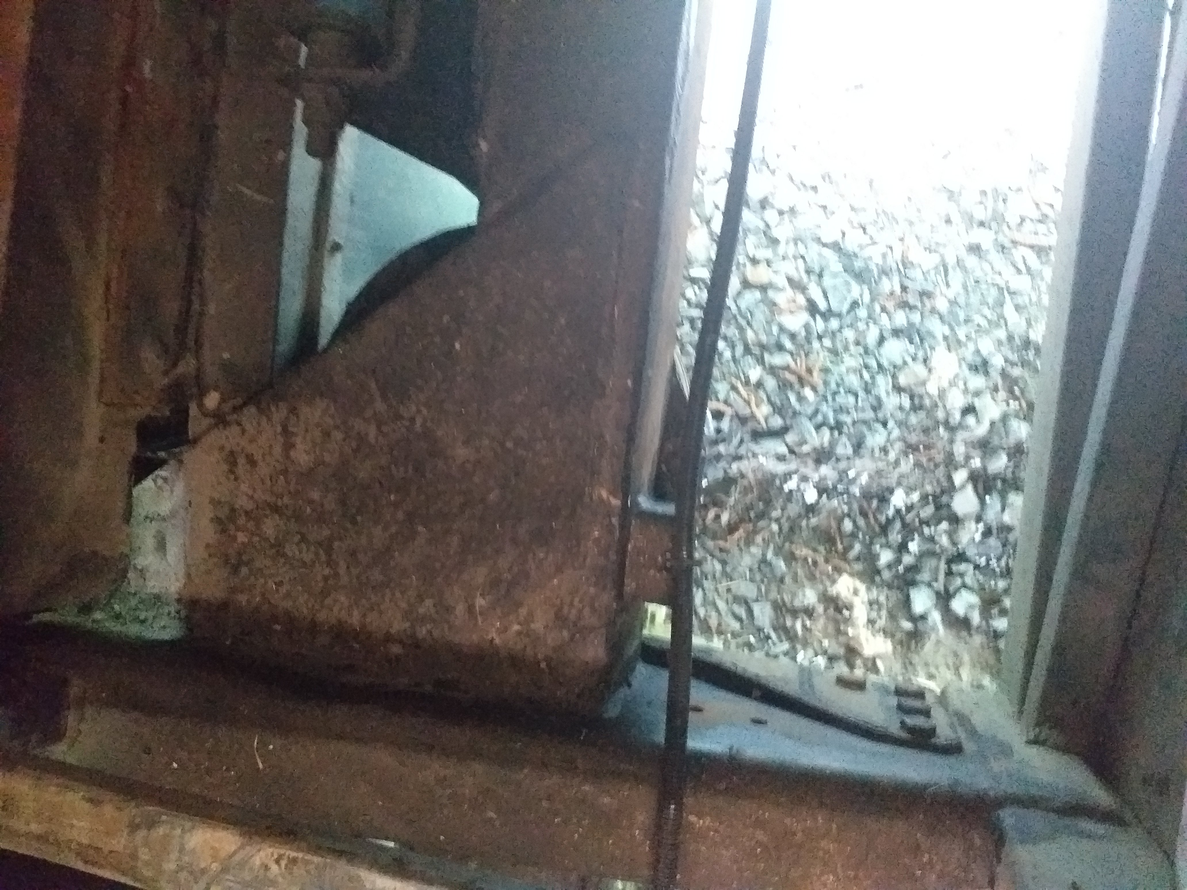

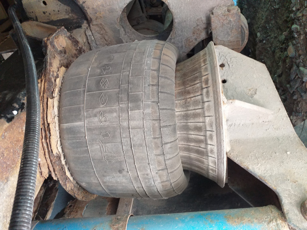

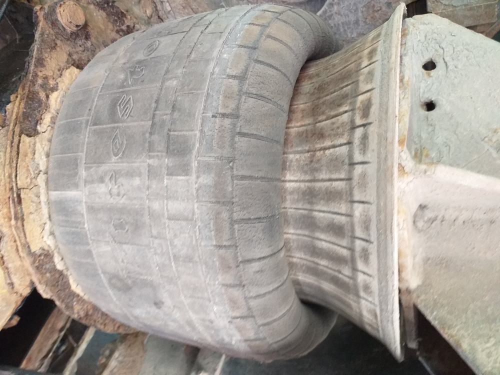

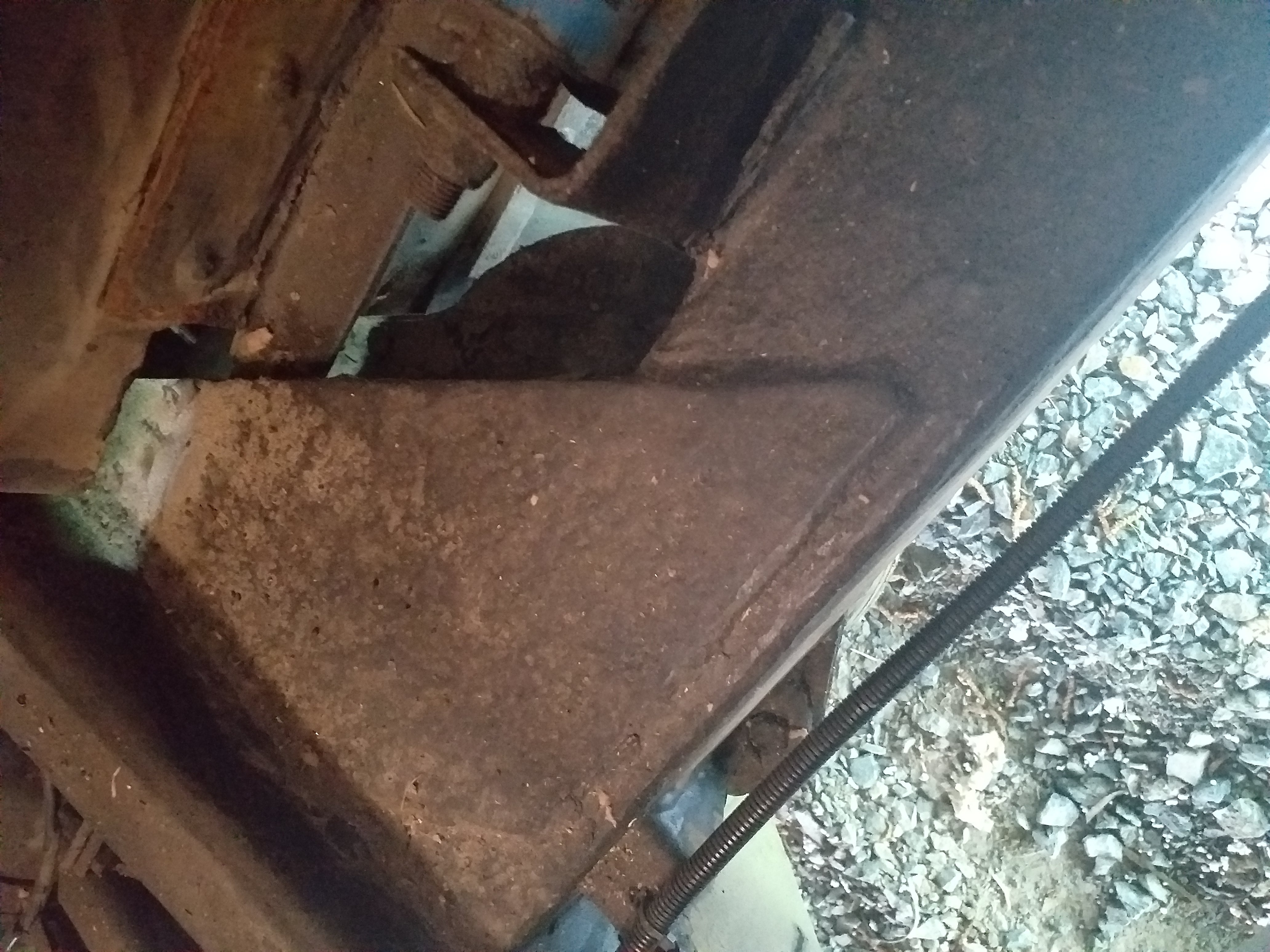

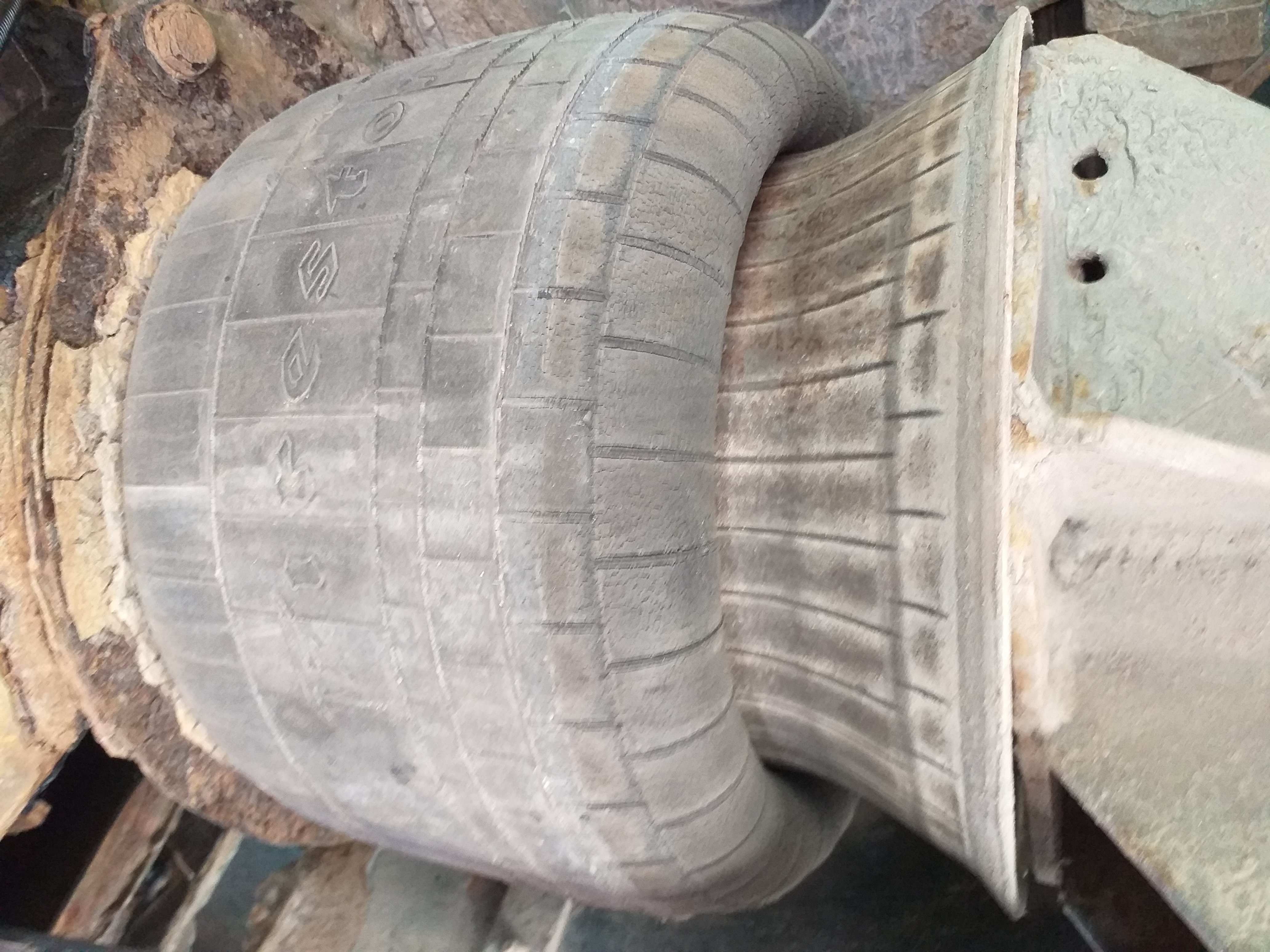

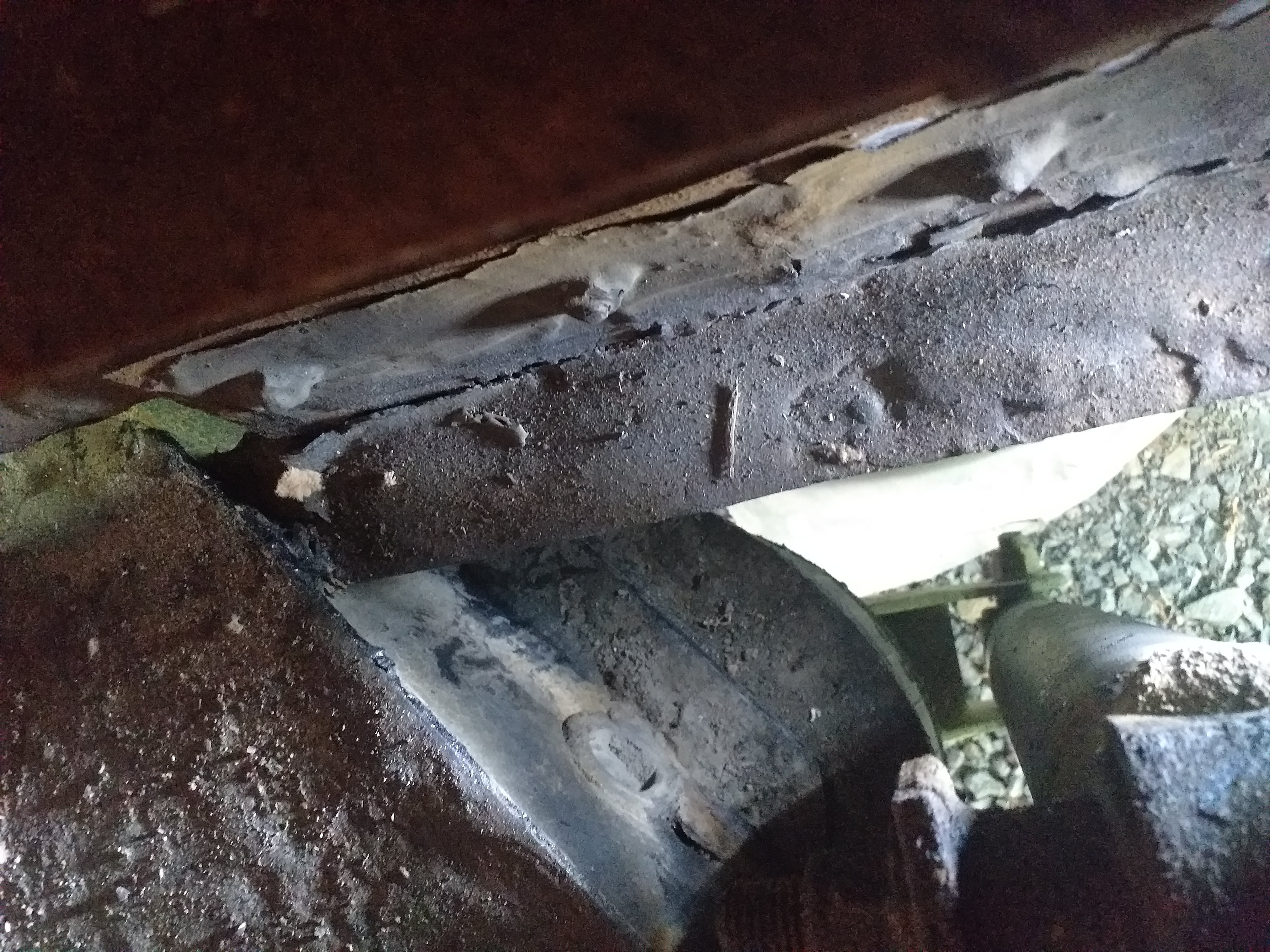

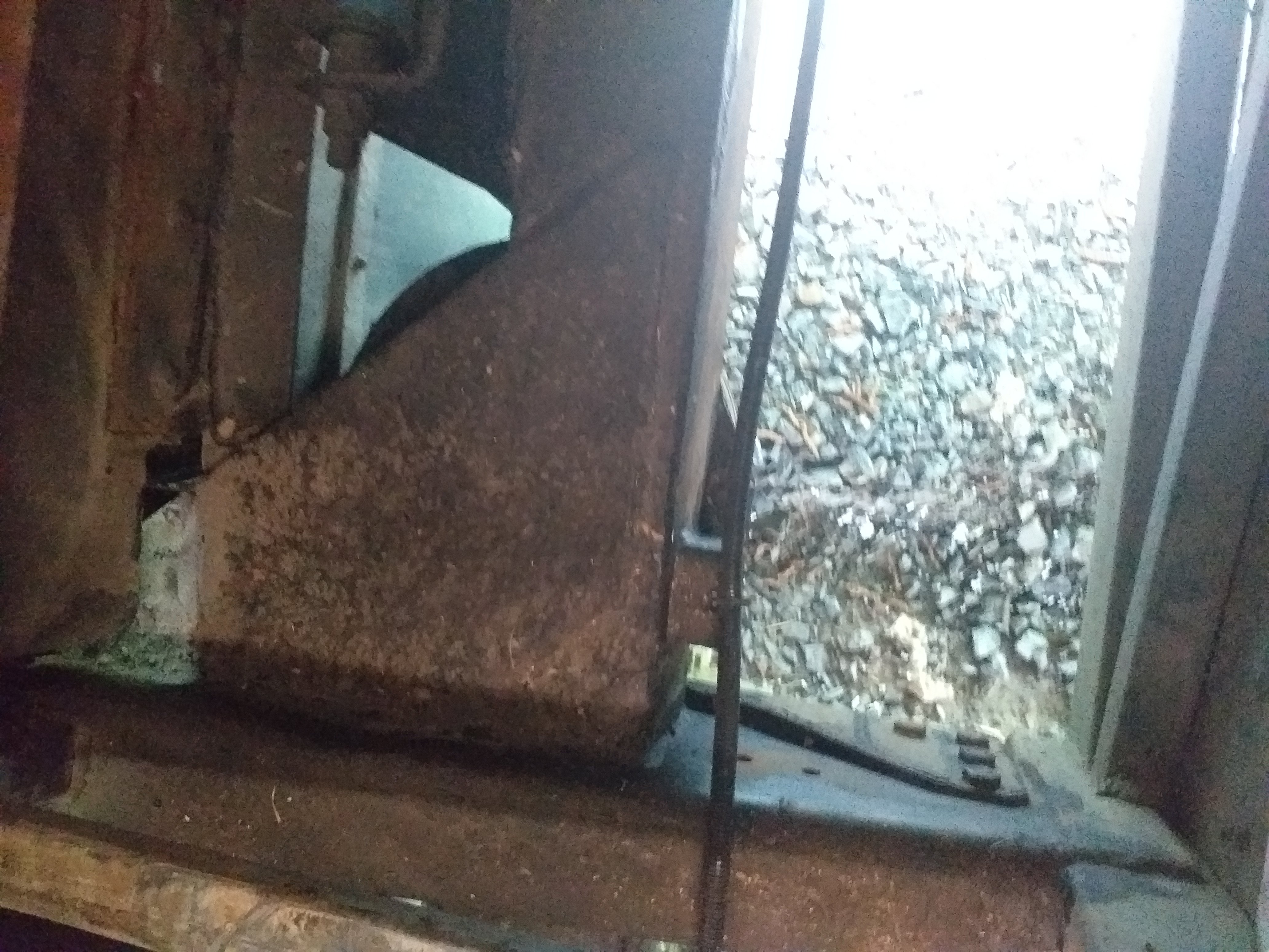

Vasemman taka ilmapussin ylätuki on aika hapras. Vuotaa jostain, täyttyy kyllä ja pysyy ilmat, mutta seuraavana päivänä on ihan pehmeä, kun oikean puoleinen on viellä kova. Minä en ole sitä ilmaputkea löytänyt, että mistä se menee tuonne pussille. Onko se palkin sisällä? Meneekö tuo katsastuksesta läpi? Tutkiiko ne noita. Ja sitten ohje että mistä kohti auto kannattaa tunkata ylös, niin renkaan vaihdossa, kuin ilmapussin vaihto hommassakin, että onko tietyt nostopisteet?
Notreal
Viestit: 242
Liittynyt: 26 Syys 2017 11:49
Truck: Volvo B9M -89
Location: Vantaa
Paikkakunta: Vantaa
Viesti Kirjoittaja Notreal »
Itellä tuli katsastuksessa hitsattavaa etupään pussin kiinnityskohtaan runkopalkissa :oops:
Mun tarttee / kannattaa varmaan vaihtaa se ylälautanen samalla kun ei näytä ihan uudelta enää.
Jostainhan niitä lautasia varmaan saa ostettua, jos joku tietävä kertoisi vaikka heti jonkun paikan.
Keväällä tein hommia takapussin kanssa, tunkkasin ihan vaan runkopalkista pullotunkilla akselin etupuolelta.
Kait sillä ihmeemmin väliä mistä, kunhan tunkki vaan mahtuu rungon alle.
Letku mulla takana menee kekelle ylälautasesta läpi ja rungon läpi, näkyy runkopalkin yläpuolelta pussin kohalta.
Mulla on siltä kohdin lattia muutettu, mutta muistelisin että siinä on huoltoluukut kohdillaan.

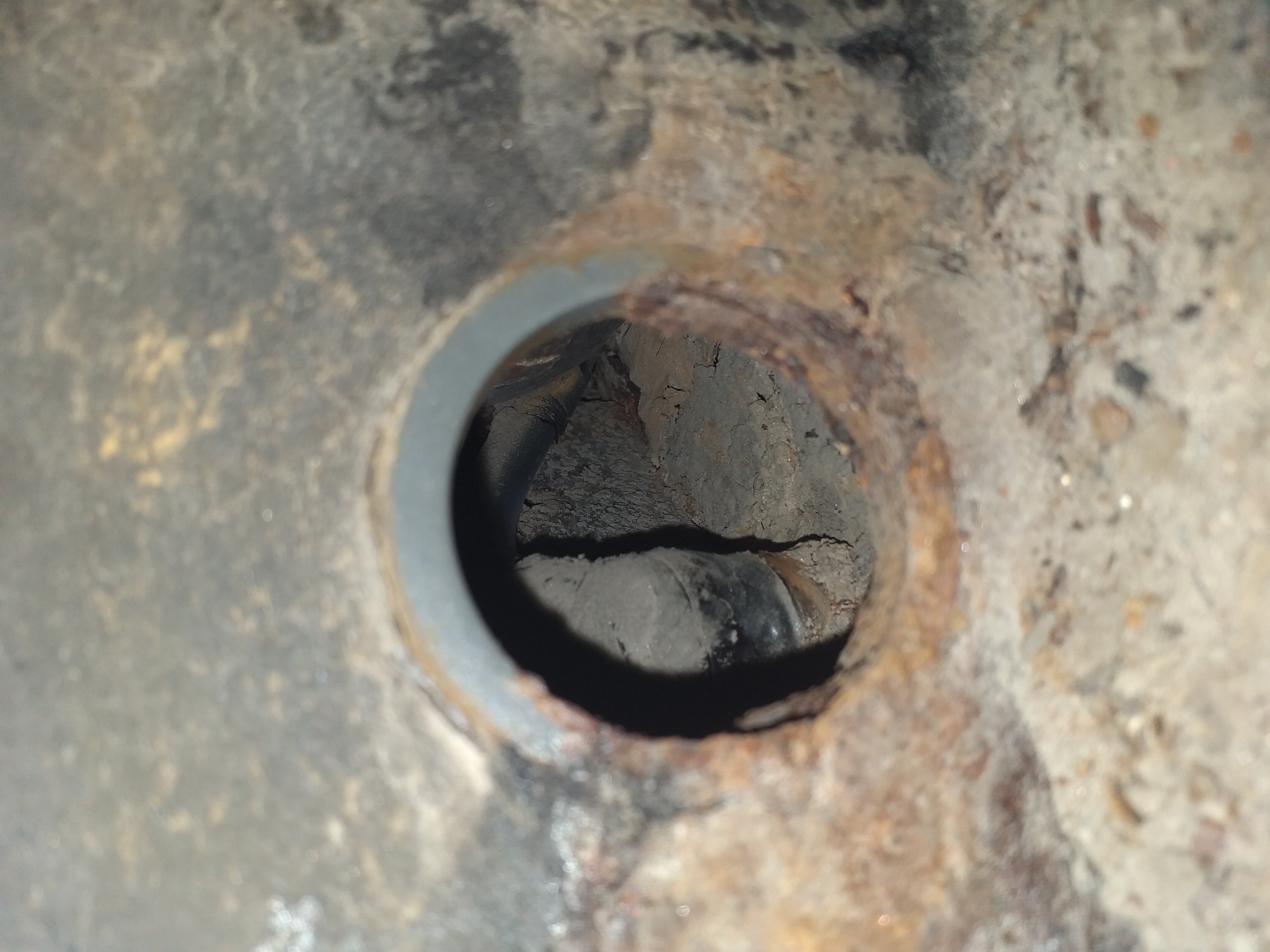

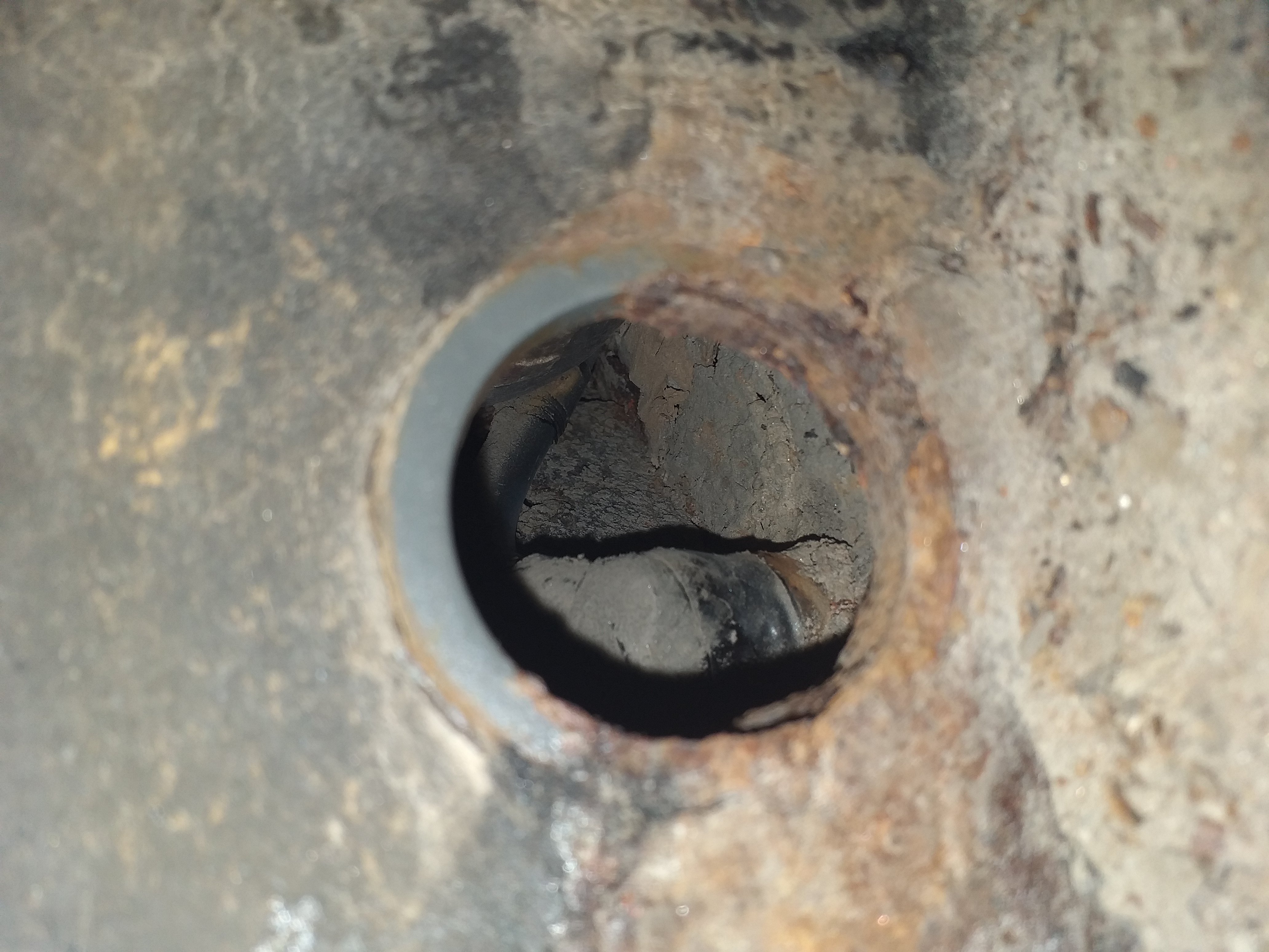

Löytyi, päällä on, mutta piilossa.putki menee runkopalkin sisään, ja siellä ylälautasen päälle. On palkin sisässä, ja palkin kyljessä halkasijaltaan 3cm reikä jonka päällä kumituppi. Siitä reiästä pitäisi saada nippa räplättyä irti. Herkullisen näköinen paikka....
Alakautta tuohon ei pääse käsiksi, yläkautta ei kun tulee pesuhuone/wc niin ei voi luukkuja tehä, eikä tuossa edes ollut luukkuja alunperinkään, niin kait täytyy jalostaa ajatus että jos myöhemmin tarvitsee päästä nipan ja lautasen kimppuun niin pyörät veke ja lokasuojaan kunnon aukko. Täytyy tehä roiskeläpän ja lokasuojan kannatus uusiksi sitä silmällä pitäin.
Nipan irroitusreikä
Nipan irroitusreikä

Ei tarvi huoltoluukkuja. Ilmapussin päällä olevan metallilevyn kun irroittaa ja laskee alaspäin tulee putki ja nippa näkösälle.

Ei muuta ku otat alamaljan pussin kera irti. Sen jälkeen ylälautasen tukilevy pulteista auki, jos on läpireikä mutterilla, niin reippaasti pultti poikki. Ilman ylänippa tulee sen lautasen mukana näkyviin. Muuten... näyttää aika rapeelta nuo ilmapussit

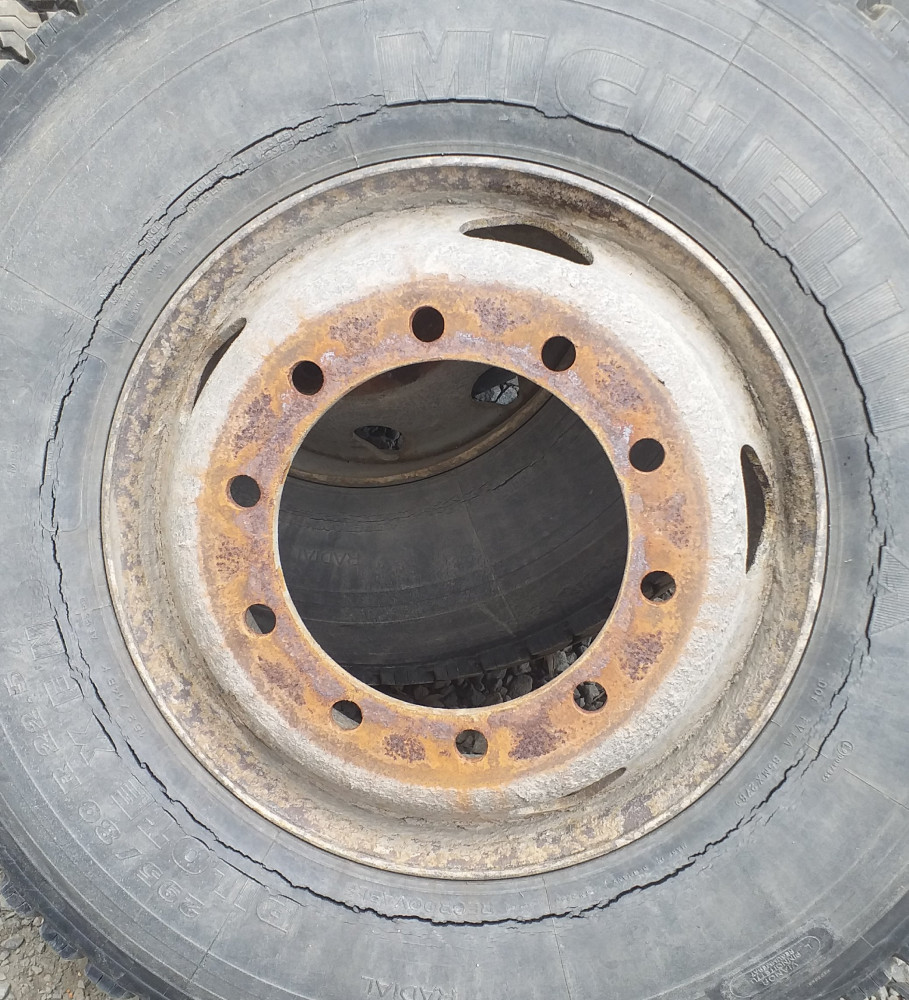

Kiitos miihhali, sain ostettua häneltä 4kpl pinnattuja renkaita taakse, ei paha yht.250€, plus dieselit 40€ hakuun. Rengasvartti vaihtoi takarenkaat 50€:lla, ja tarkastivat kaikkien renkaiden kunnonkin ennen laittoa. Lapset sai viellä pillimehut ja karkkipussit. Ihan huippu palvelua. Kuten kuvista näkyy, ne ns.hieman pykineet sisemmäksi laitetut renkaat oli ihan räjähdysvalmista tavaraa.

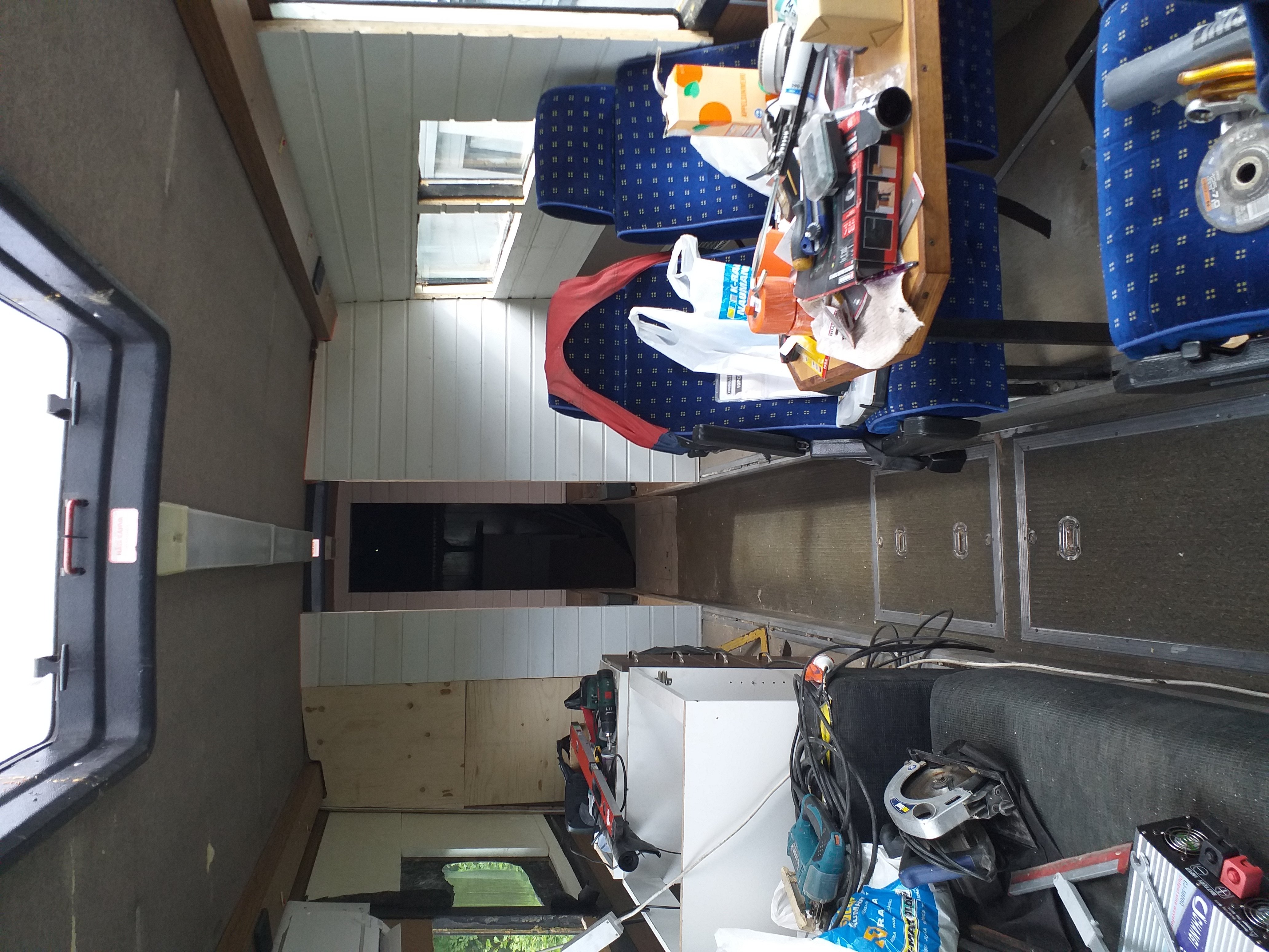

Homma etenee. Huomenna manamansaloon, koko perhe kyytiin. Ollaan sitten ensikertaa reissussa, että saas nähä viihtyykö lapset, tahi ite. Että poistutaanko vähinäänin takavasemmalle jo lauantaina ja lintti myyntiin sunnuntaina.... se selviää kohta, kun ei ole keritty testata edes pihassa nukkumista, se on vielläkin työmaa. Itsellä on kokemusta asuntovaunuilusta lapsena, tykkäsin kovasti. Vaimolla ei ole mitään kokemusta, eikä tietysti viellä meidän 5 lapsellakaan.

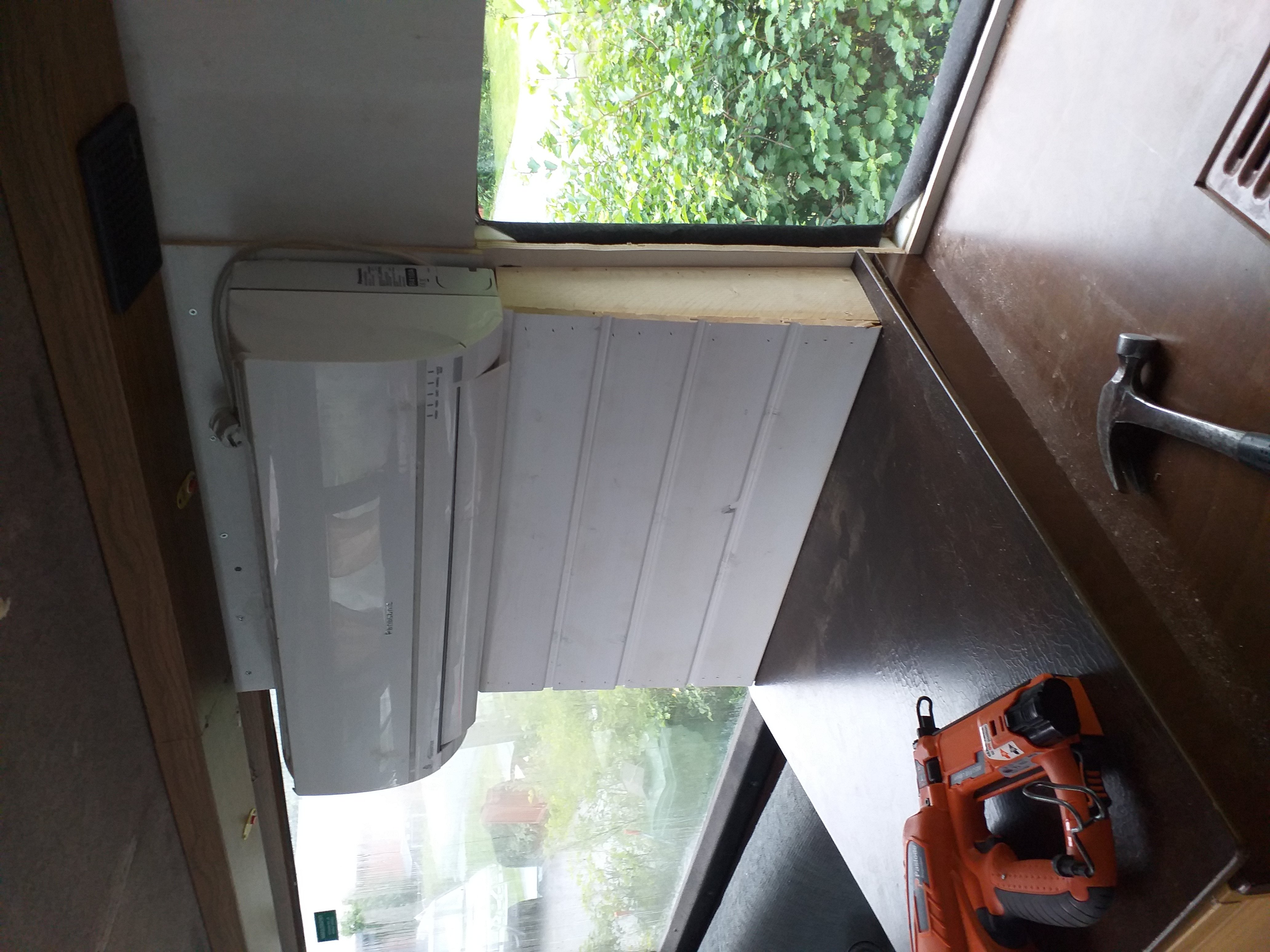

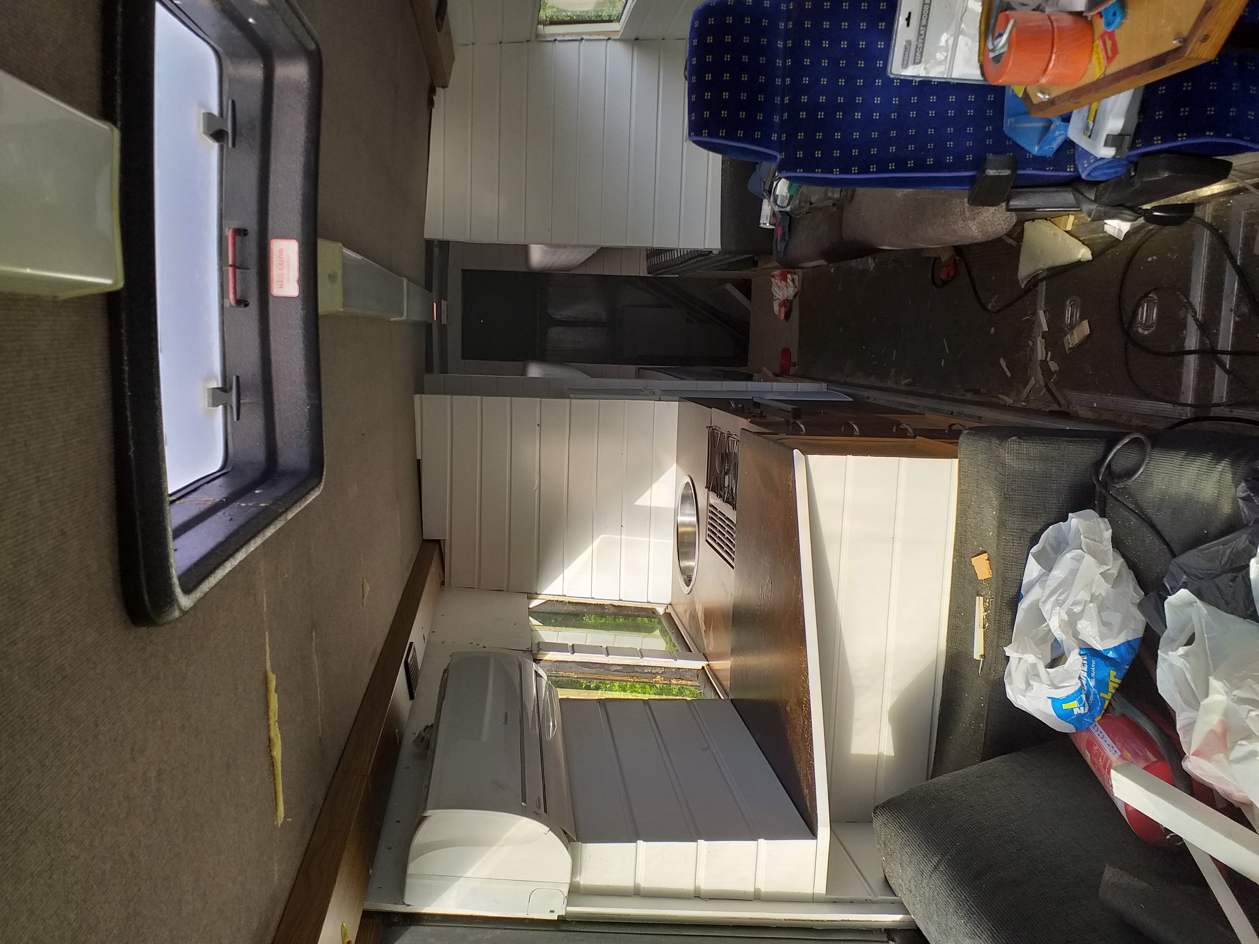

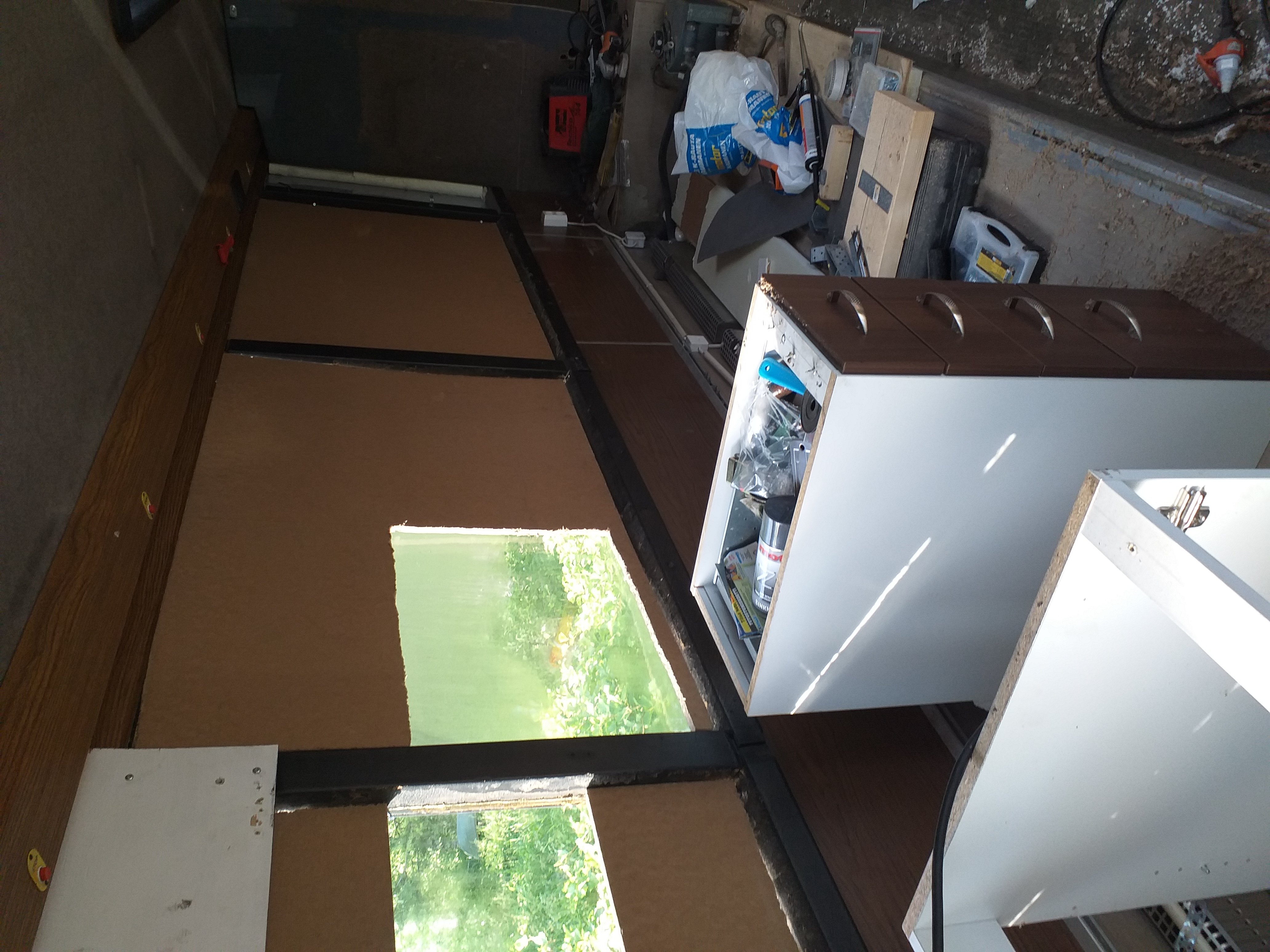

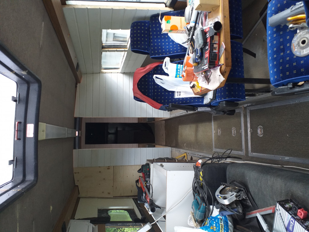

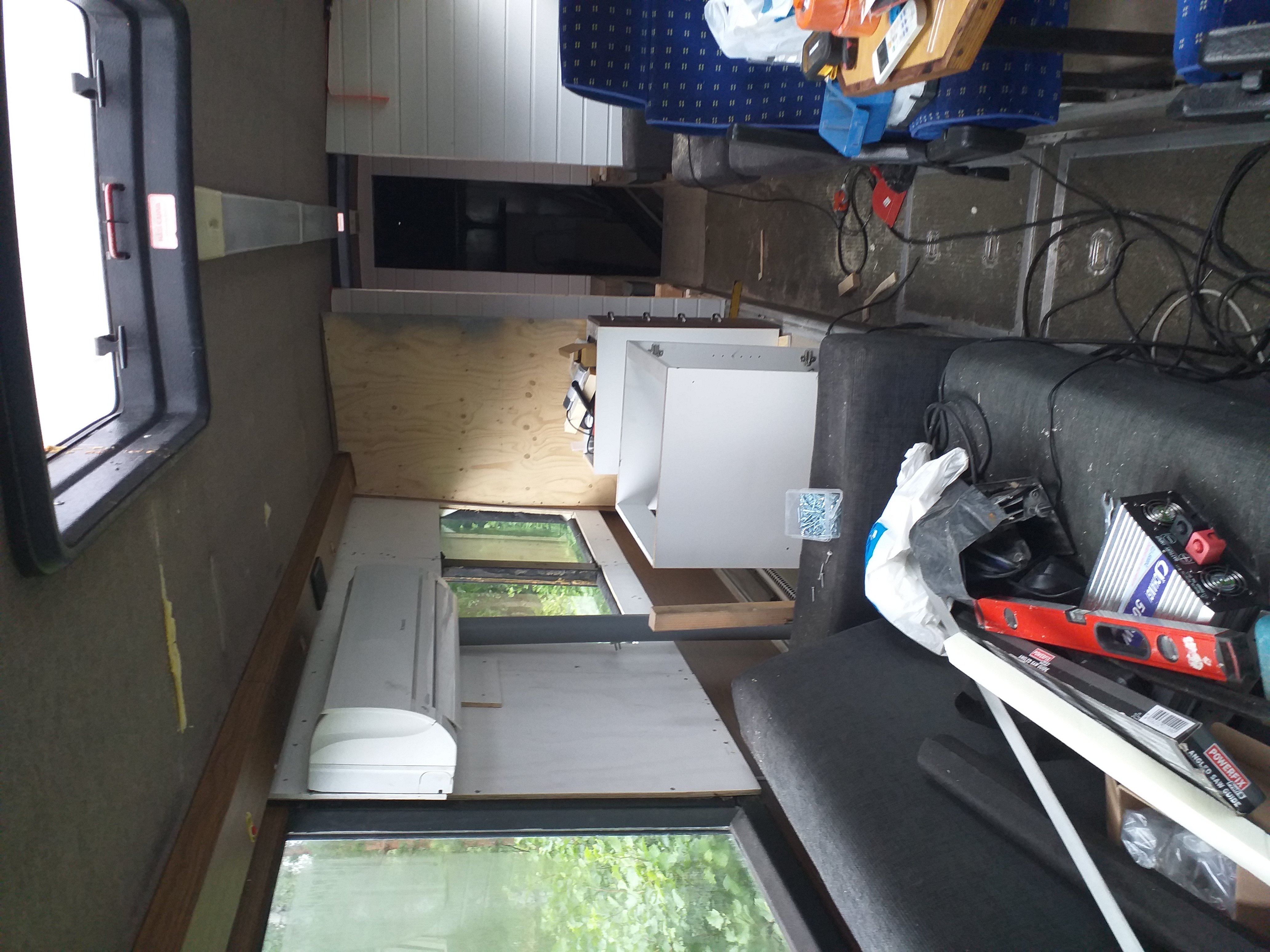

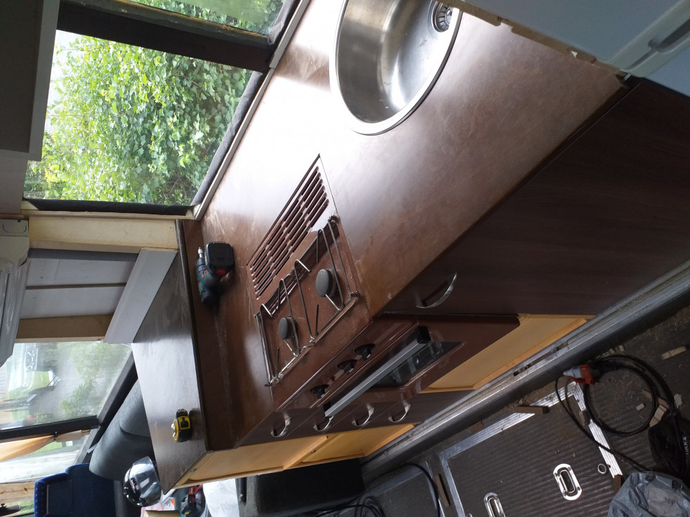

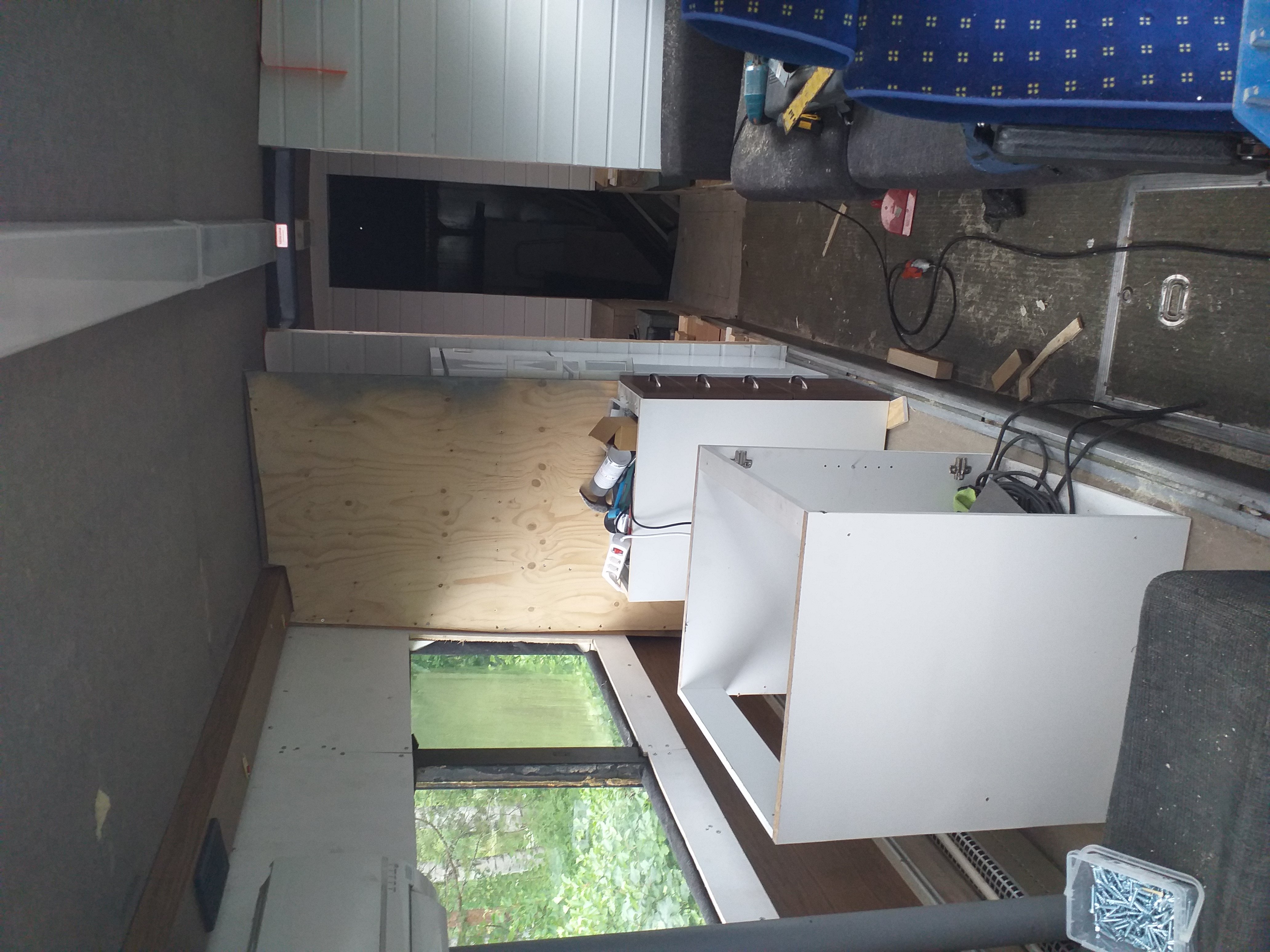

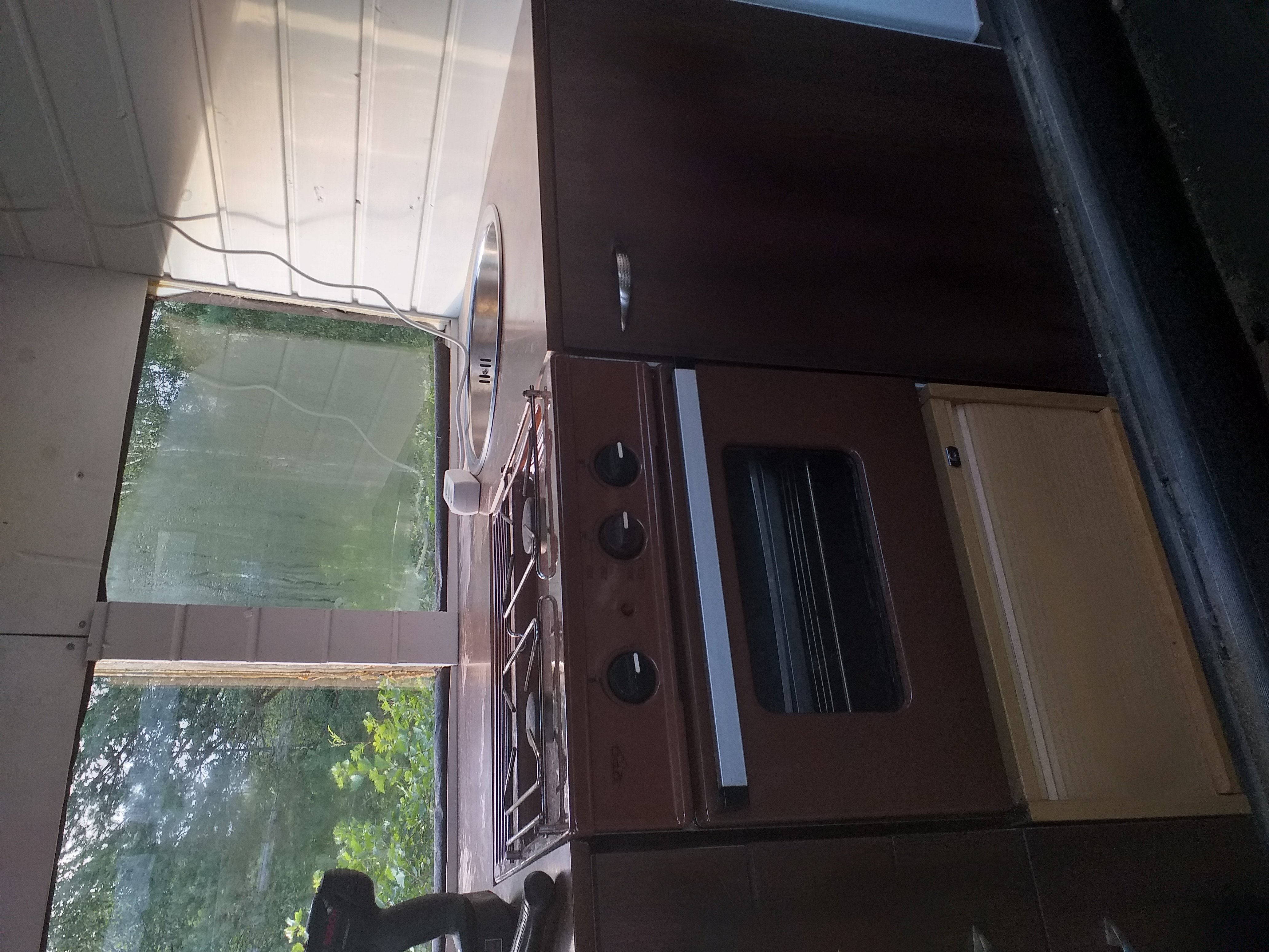

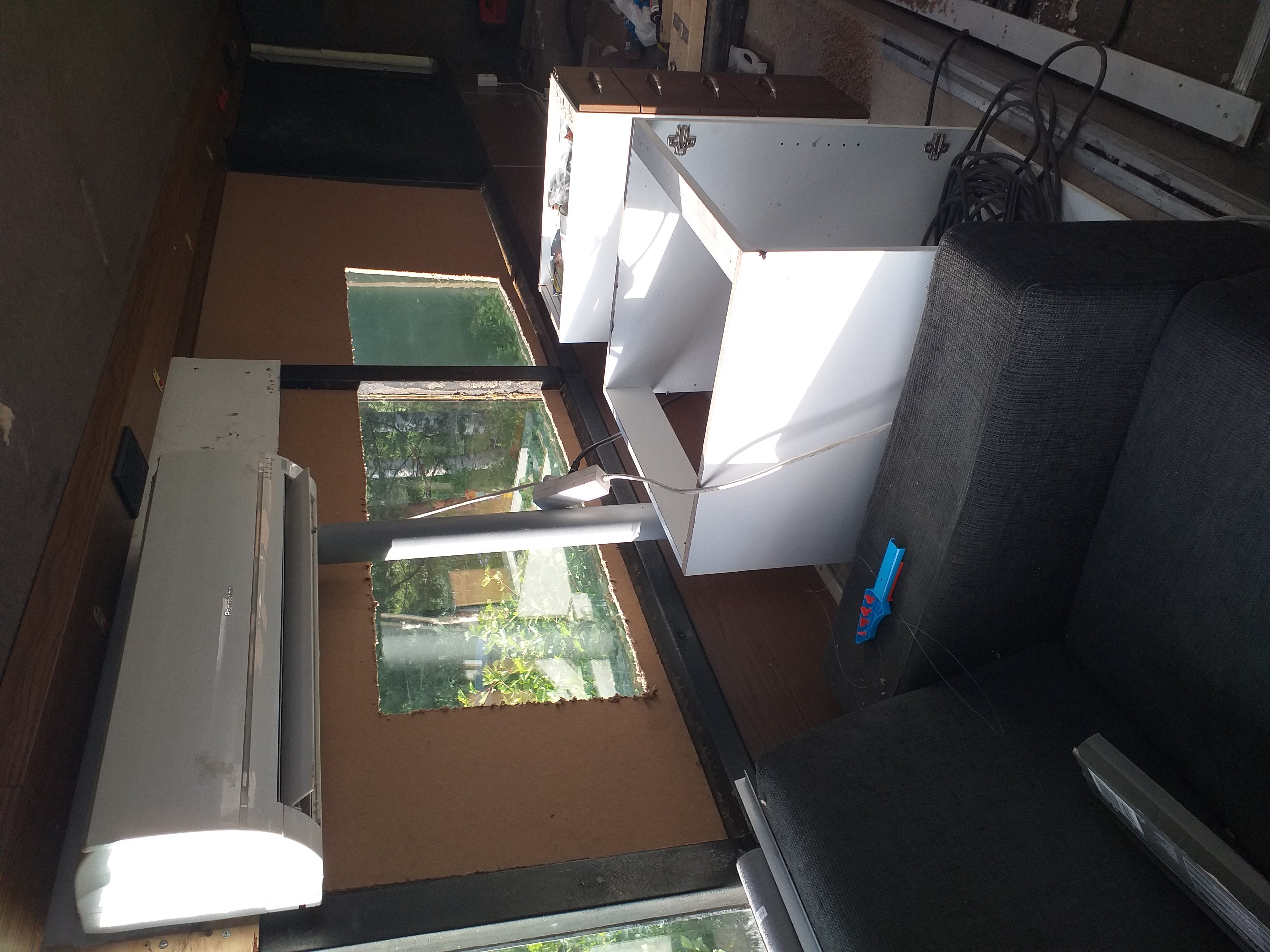

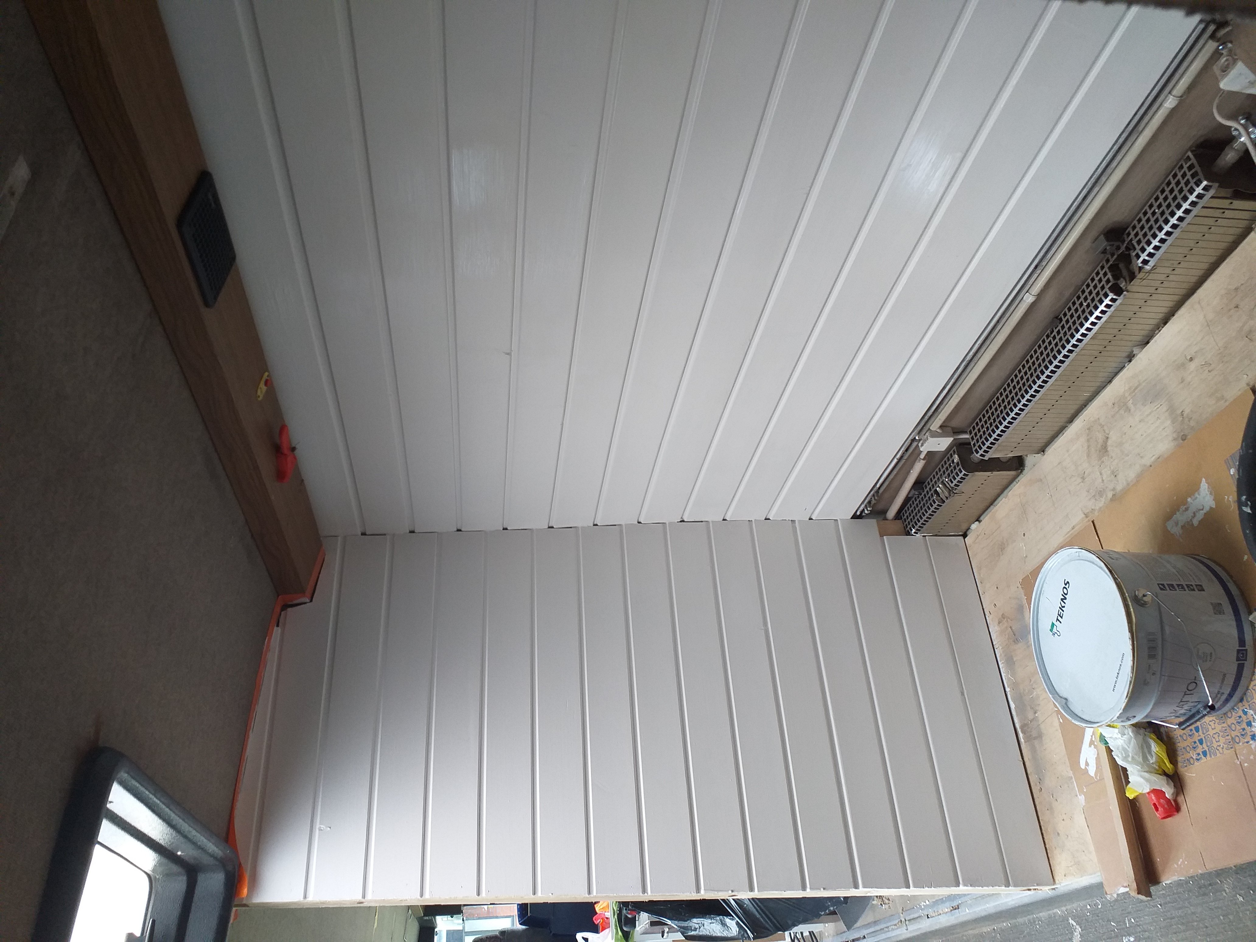

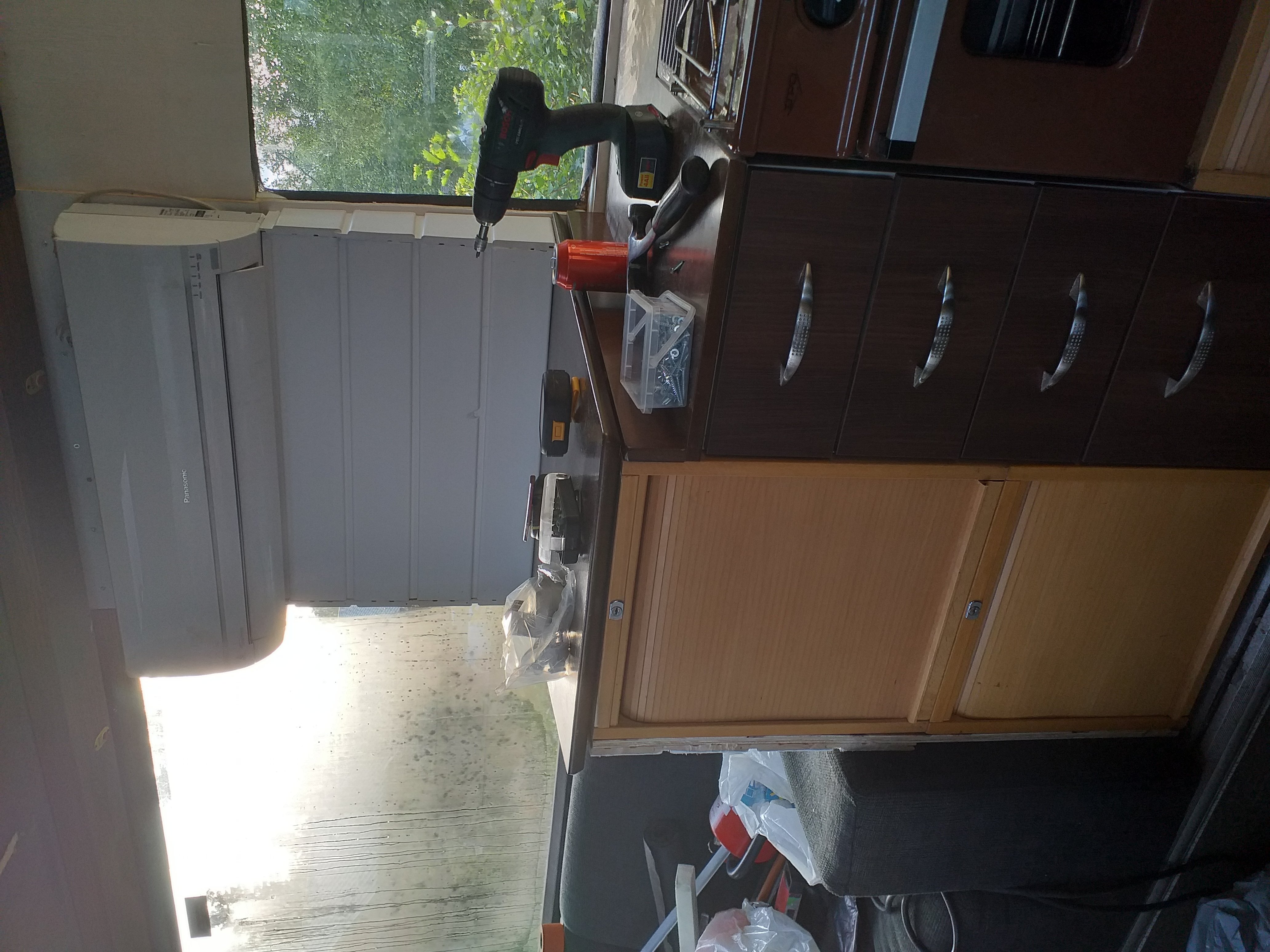

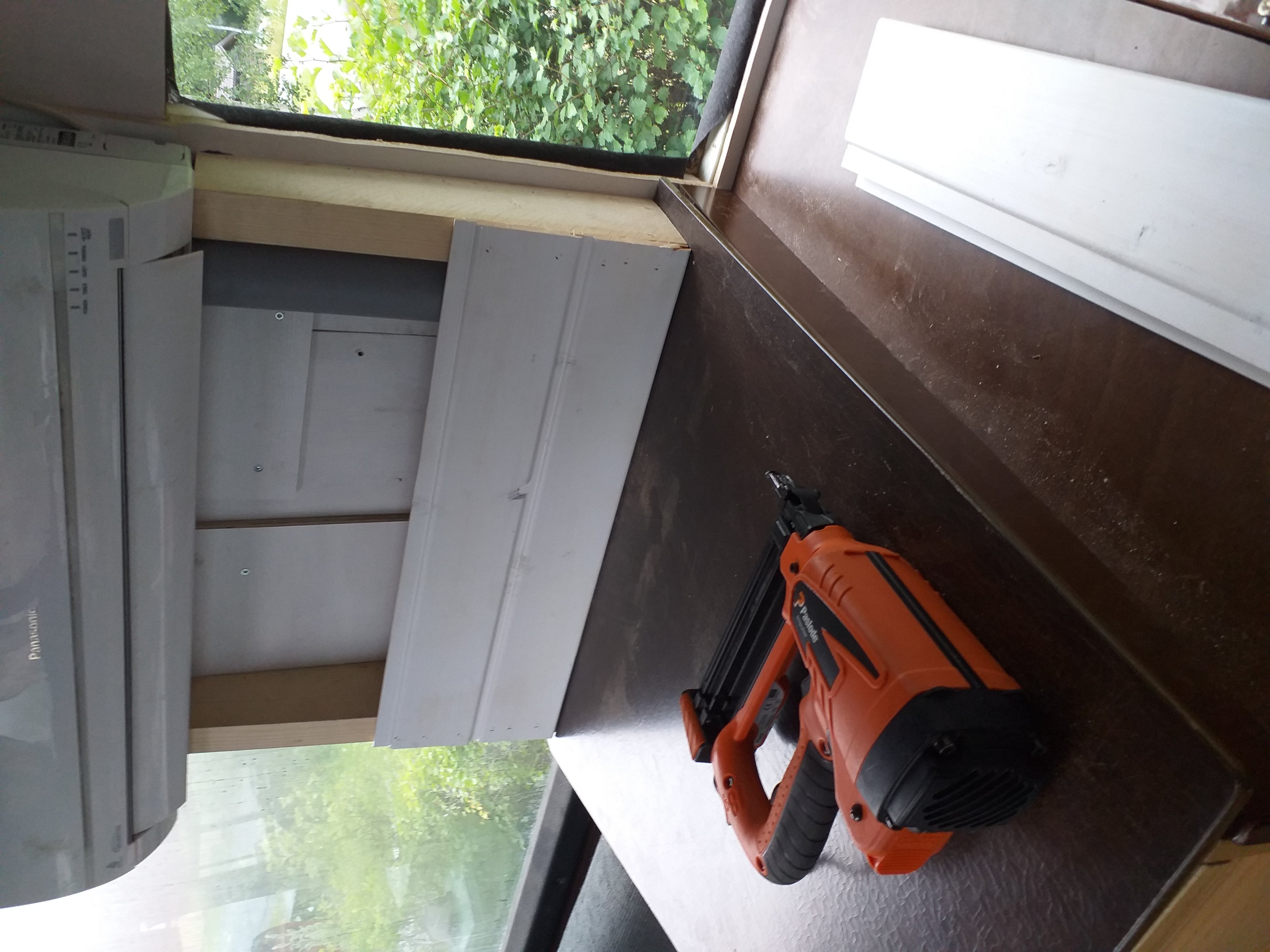

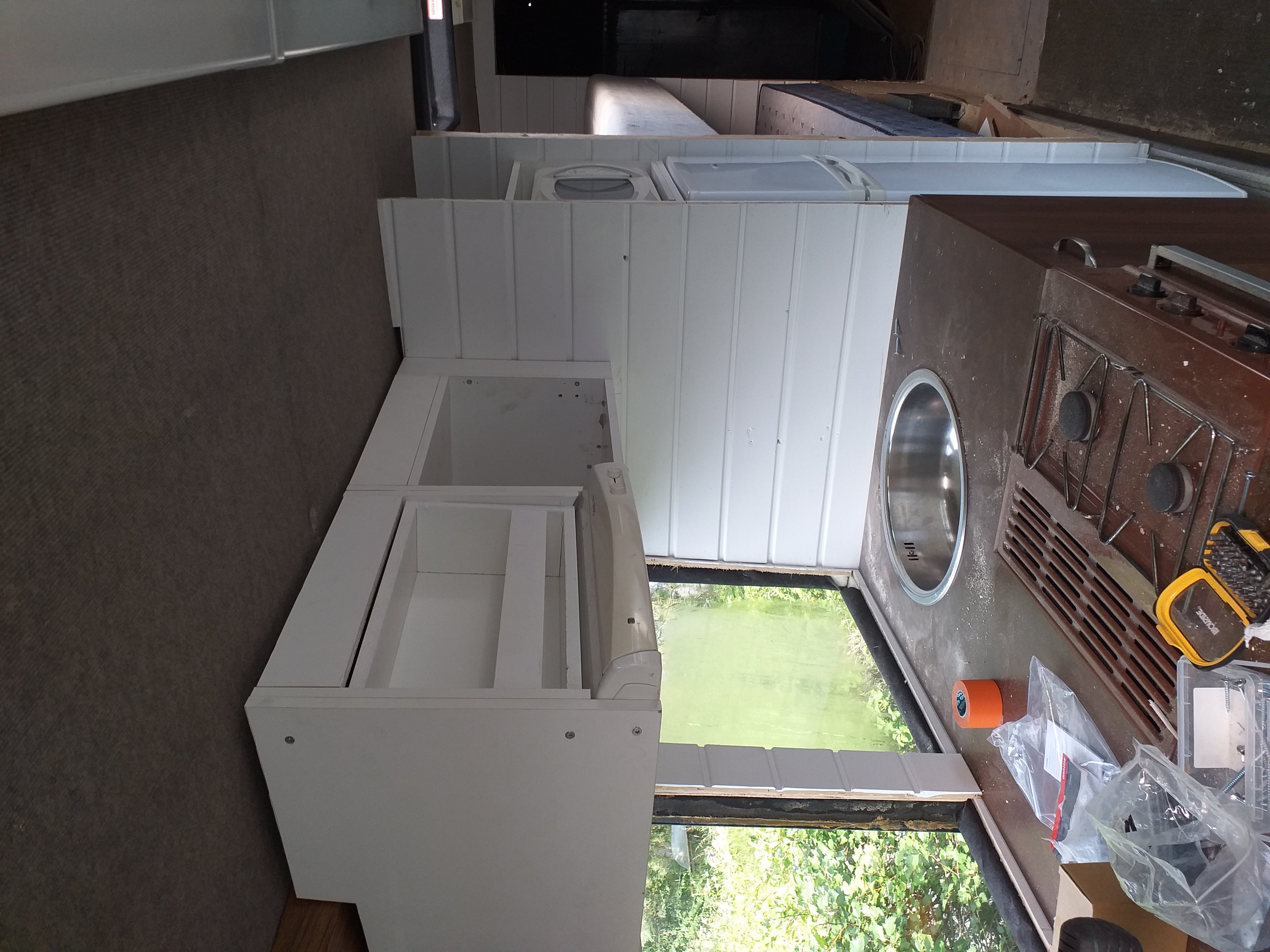

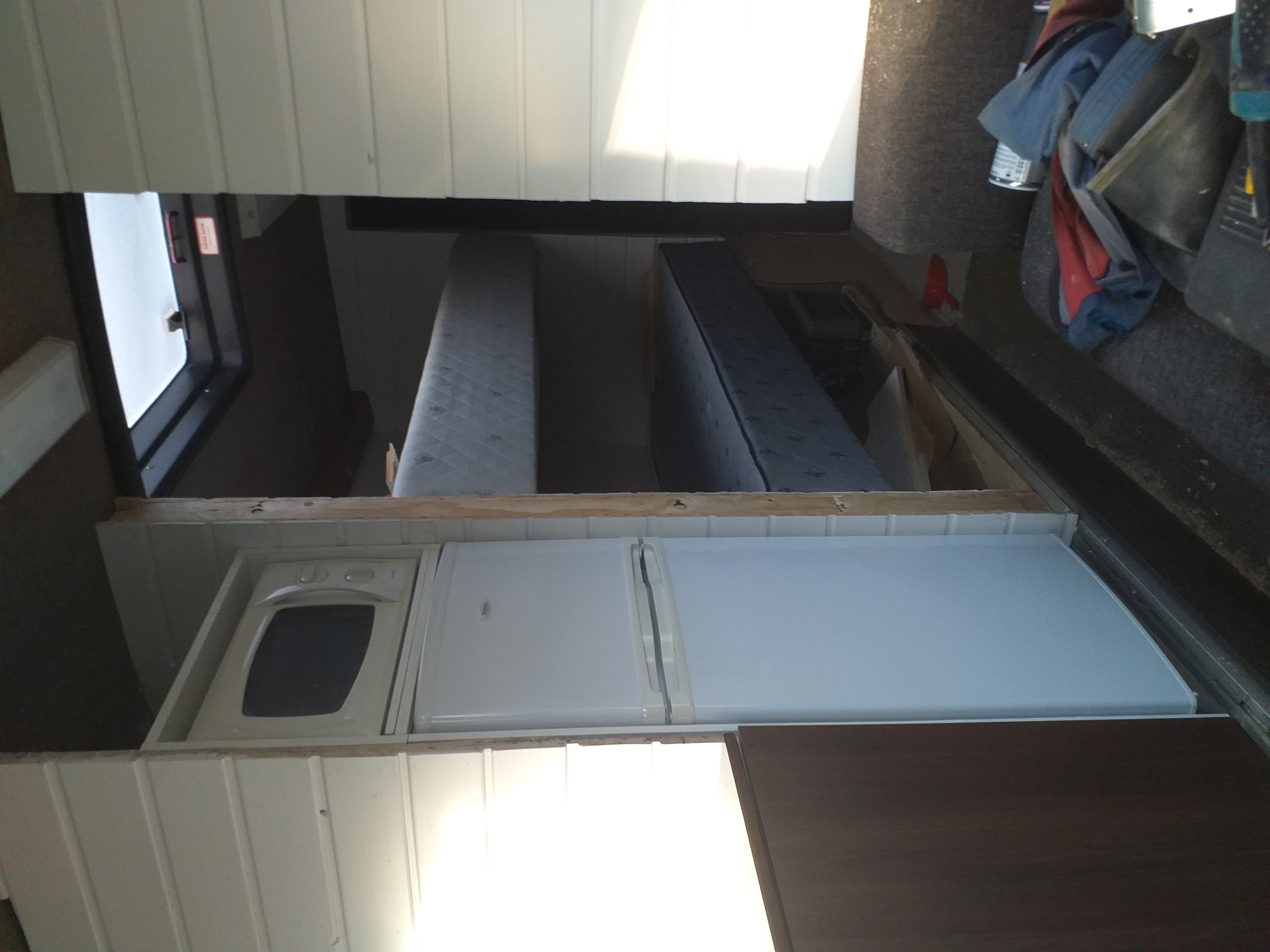

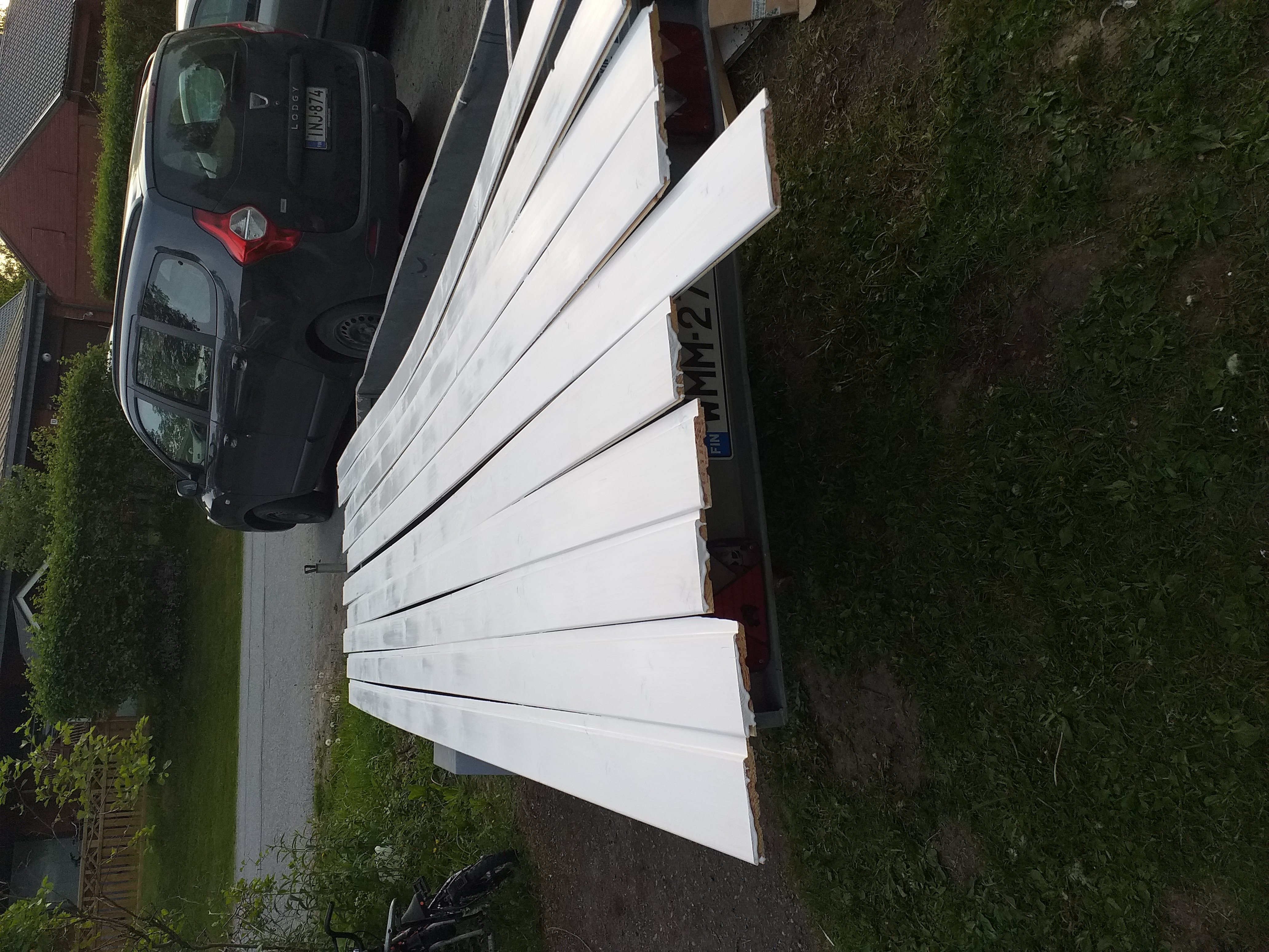

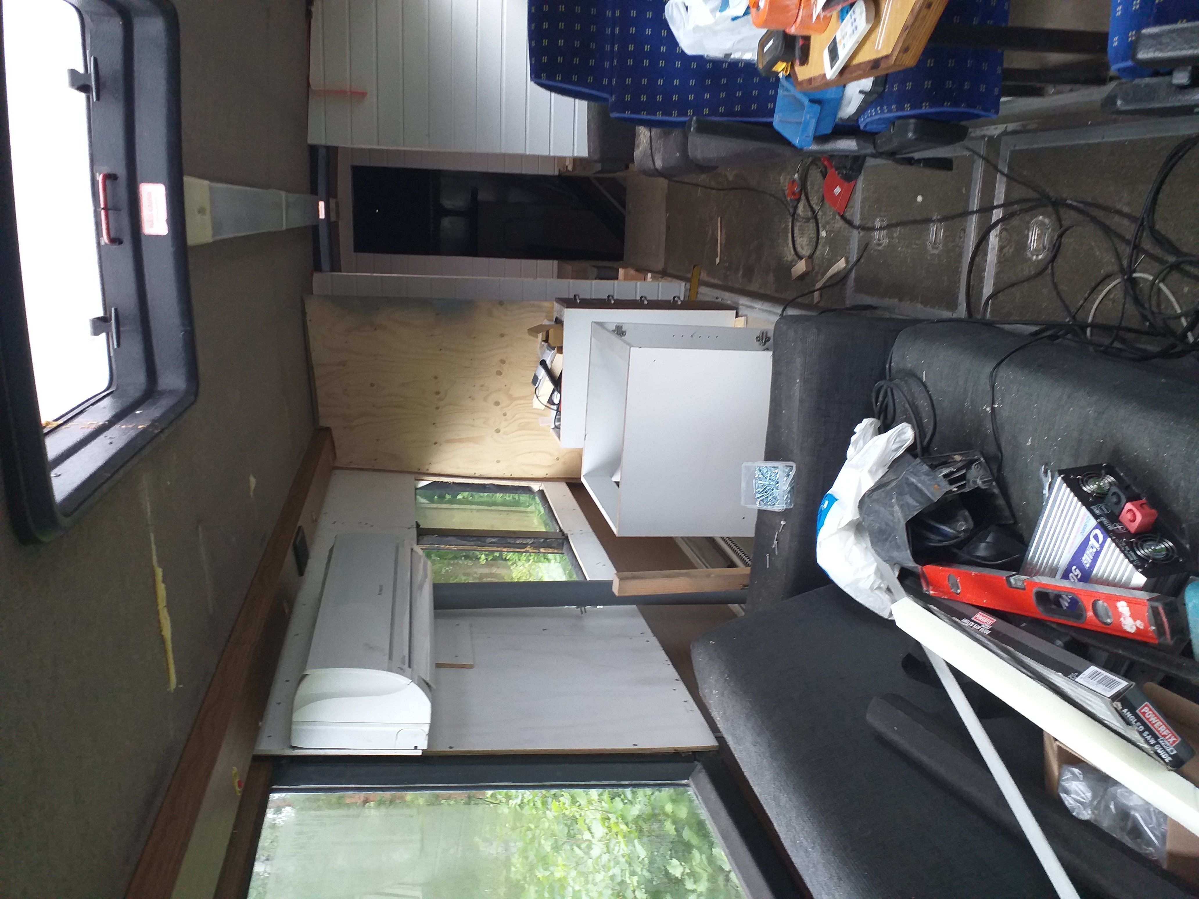

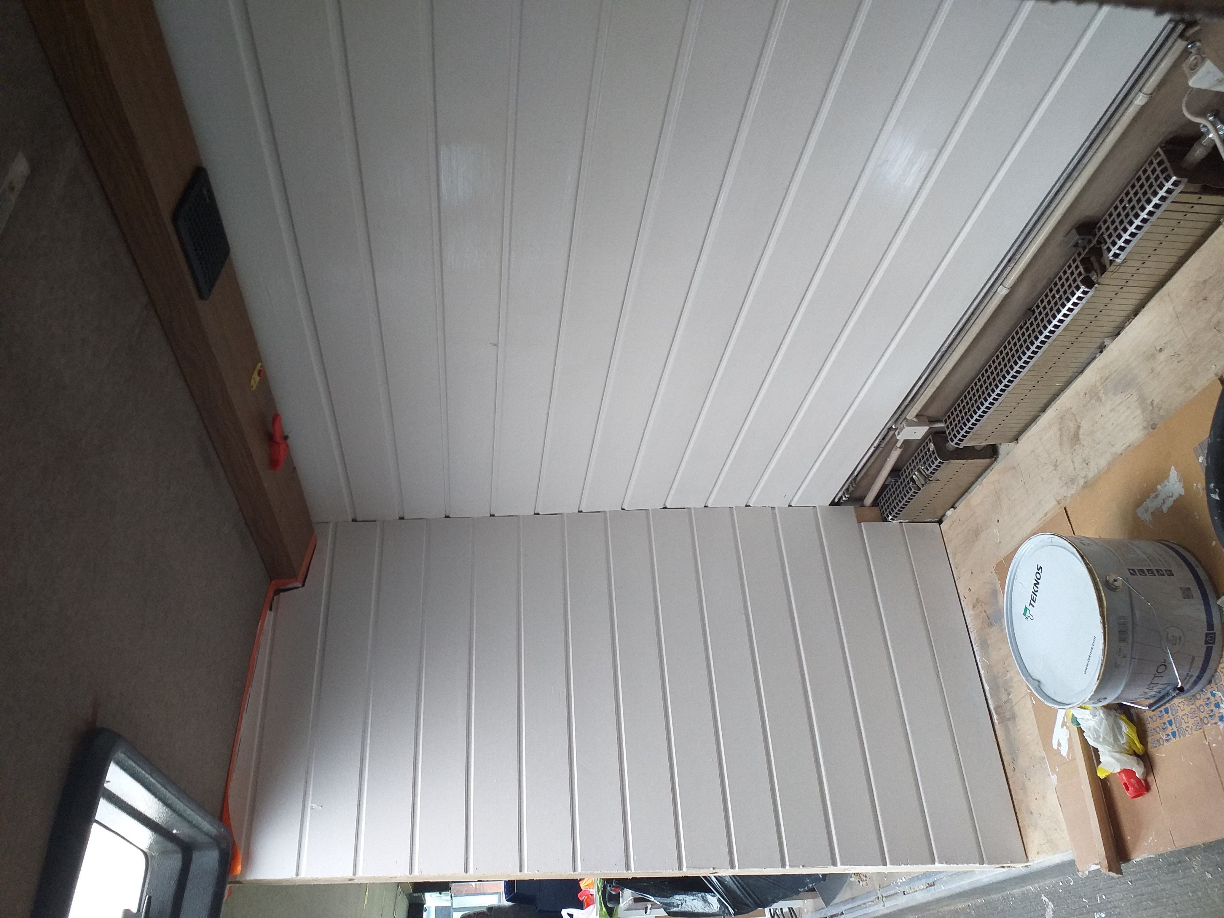

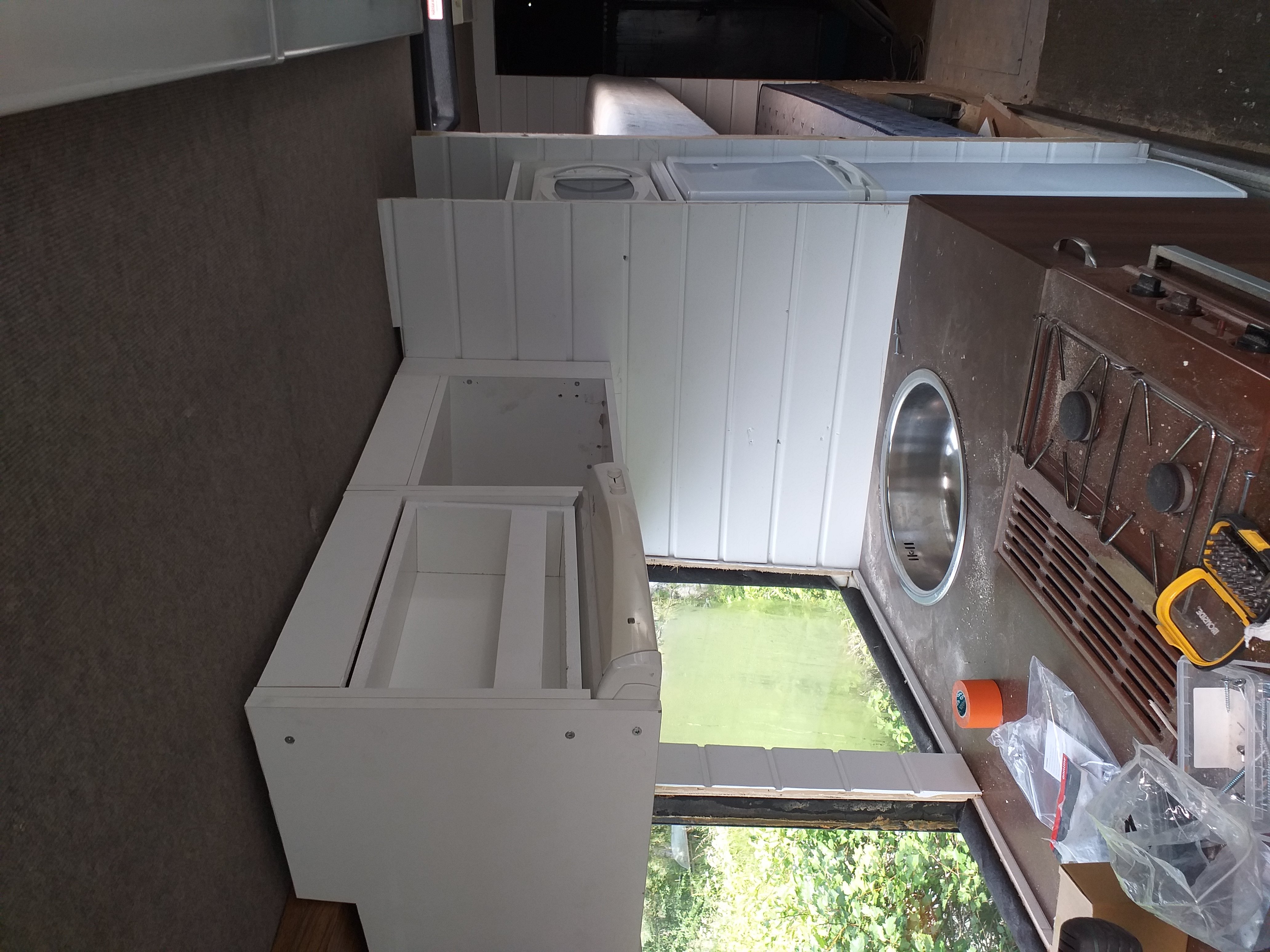

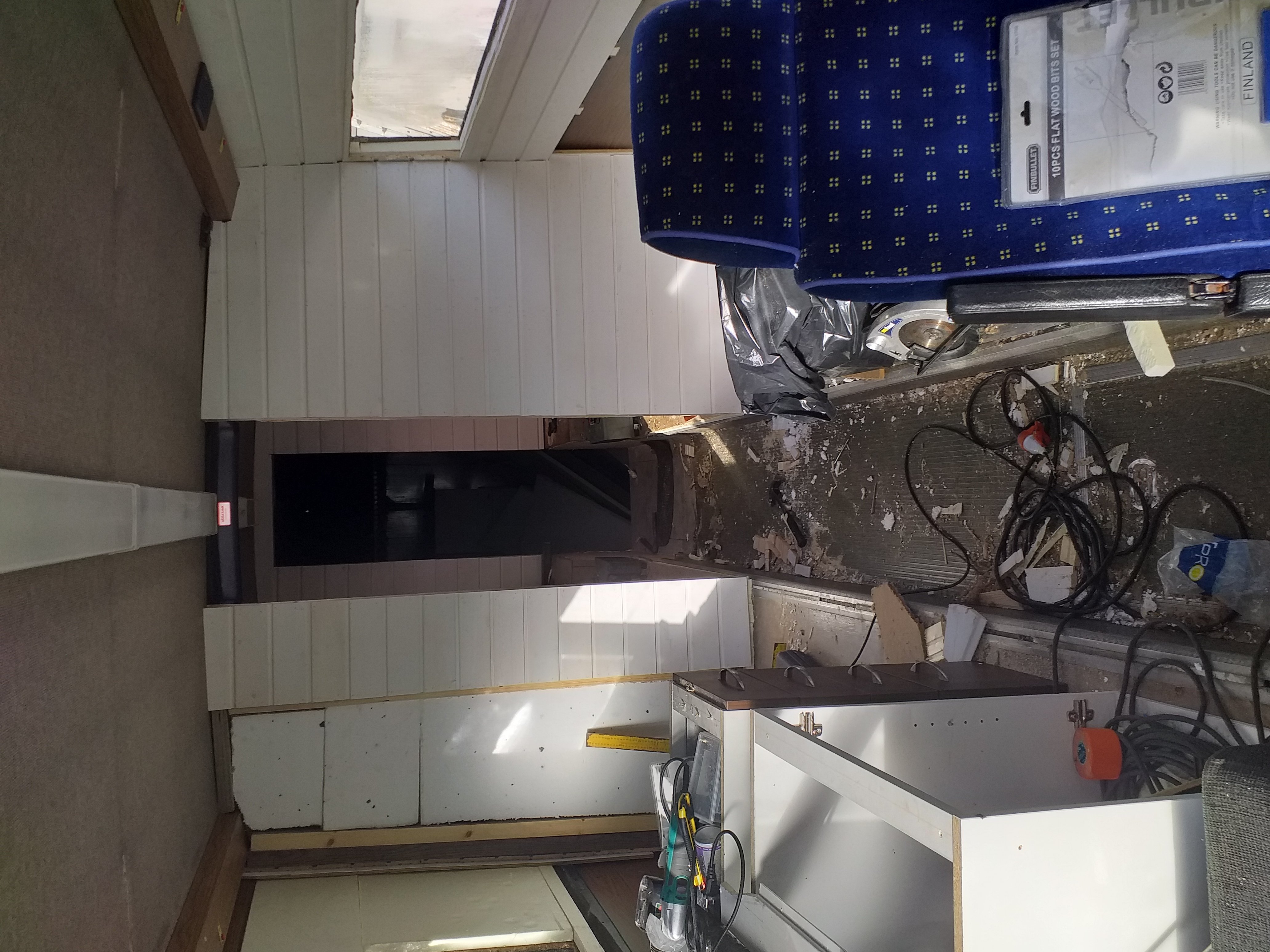

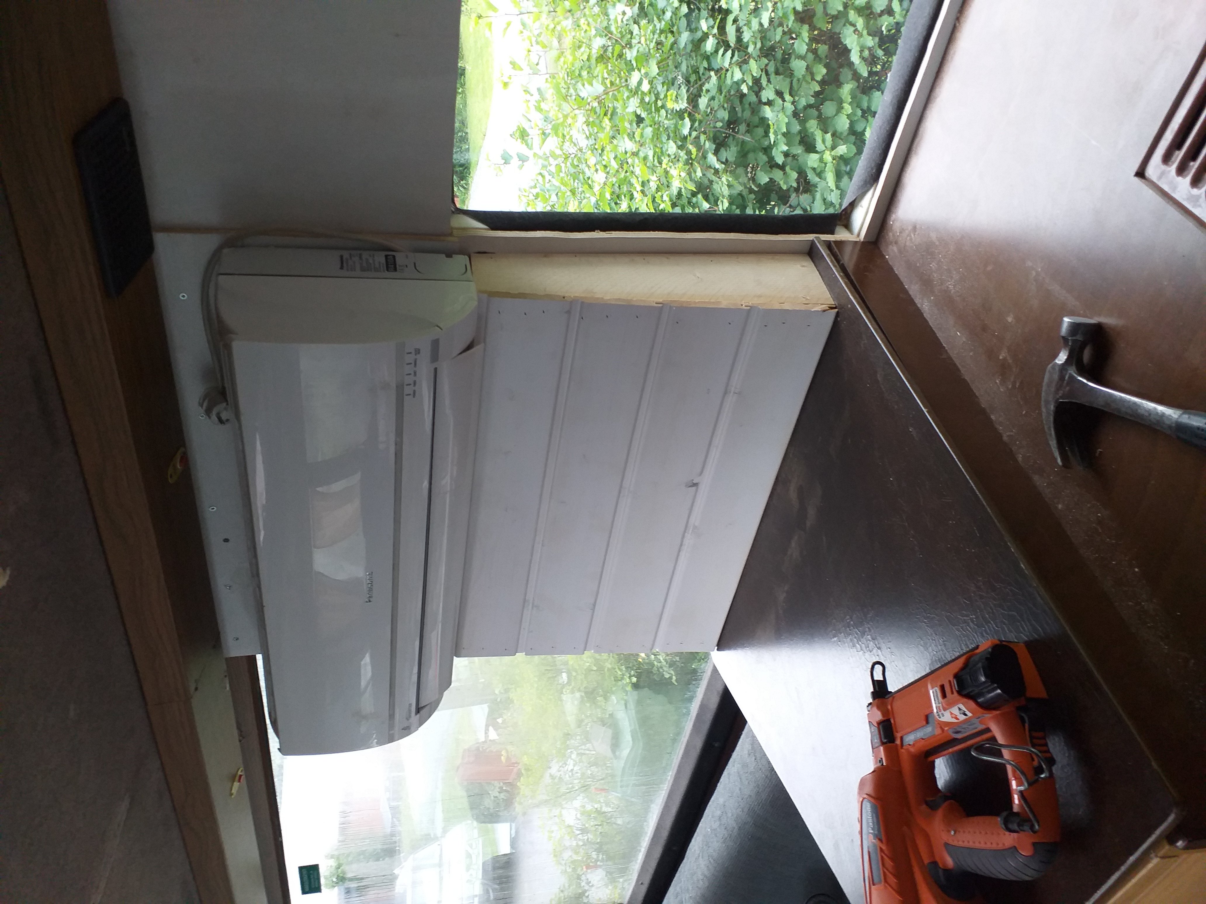

Kierrätys rakentamista. Otin keittiöön 3 rulokaappia meidän olohuoneesta. Lyhensin kaapit 80cm:stä 40cm:ksi. Keittiön työtaso on leikelty ruokapöydästä, sen sain vaihtokaupassa suklaalevyllä. Lisätaso on myös ruokapöydästä, se oli ilmainen. Liesituuletin saatiin kahvipaketilla. Keittiön yläkaapit löysin kierrätyskeskuksesta, olikohan 5€/kpl. Purin ja muotoilin sirkkelillä ne sopiviksi. Sängyt on samasta paikasta, 4kpl yht.60€.
Paneelit on starkilta, paneeleihin meni 130€. Maalit löysin tori.fi, oli iso määrä turhaan ostettuja 50€.
