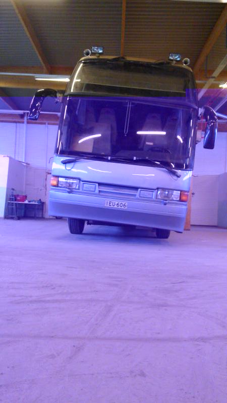

Hiukan edistystä, heti alkoi tapahtua kun sai auton lämpimään.
Galleriassa parit kuvat...
Suunnitelmat selvenee (laajenee) päivä päivältä, pian voisin kirjoitella ajatuksiani tännekin muiden moitittaviksi

Tässä vähän suunnitelmia:
-Kattokanavat pois takaovelta taaksepäin, etuosassa säästetään koska en ajatellut tehdä kaikkia kattoverhoiluja uusiksi sekä haluan säilyttää matkustamossa linja-automaisen vaikutelman.
-Matkustamo jää ennalleen, eli molemmin puolin 2+2 ja pöydät välissä
-Kuskinpuolelle heti penkkien taakse kunnollinen keittiö, lähes takaoven kohdalle saakka, lattia madalletaan käytävän tasoon tältä matkalta.
-Keittiön vastapäätä kahdenistuttava sohva
-Sohvan jälkeen, ennen takaovea, siis alkup. vessan paikalle, WC Thetfordin c402 kasettipytyllä. Korkeus ei ehkä ihan riitä kattokavavan ja hyllyn takia vaikka käytävän tasolle tekeekin, ajattelinkin tehdä vessan lattian reilu 10cm käytävän tasoa alemmas.
-Takaoven jälkeen väliseinä ehkäpä haitariovella.
-Väiseinän jälkeen makuukamari, kerrossänky toiselle puolelle.
-Sauna takatavaratilan paikalle, käynti ulkoa. Tavaratila korotetaan n. 40cm sivuikkunoiden alareunasta tasoon saakka, saunan päälle mahtuu vielä mukava lämmin makuuparvi.
Hidasta hommaa tuo purkaminenkin, galleriassa taas parit kuvat...
