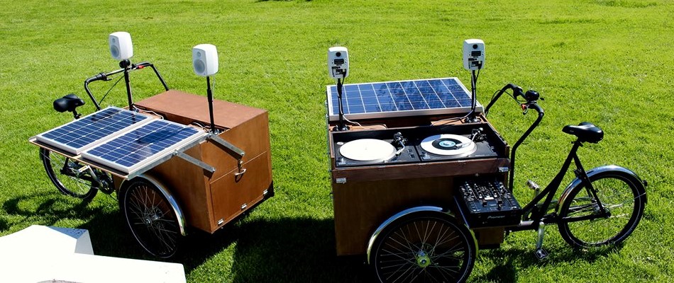

Pienuudenhulluus on mulla verissä. Leipätyössänikin tykkään kun pitää ahtaa paljon tavaraa pieneen tilaan. Viimeksi polkupyöriin.

Jos oon rivien välistä ymmärtäny oikein mitä Neppi tekee työkseen, voipi olla että noi nähdessää voipi kuola valua.
Re: L5e - unelma
Me suunniteltiin Saksassa kavereiden kanssa liikkuva rippituoli. Semmonen katolis-tyyppinen, niinku elokuvissa, mut vaa polettava. Sillä rullais pitkin festareita ja jengi vois käydä ripittäytymässä. Knock knock, "Father I've sinned."..
Toi levysoitinkeksintö ei liene mukulakivikatuyhteensopiva?

neppi kirjoitti:Toi levysoitinkeksintö ei liene mukulakivikatuyhteensopiva?
Suunnittelin et joutas tommonen vinyyli-jukeboksi bussin soittimeks ku ei toistaseks kotiinkaan minnekään mahdu. Meinasin et esim. ilmapallot tai jotain sen suuntasta jousitukseks, ni varmaan soi ihan hyvin vaikka autossa rautajouset onkin.

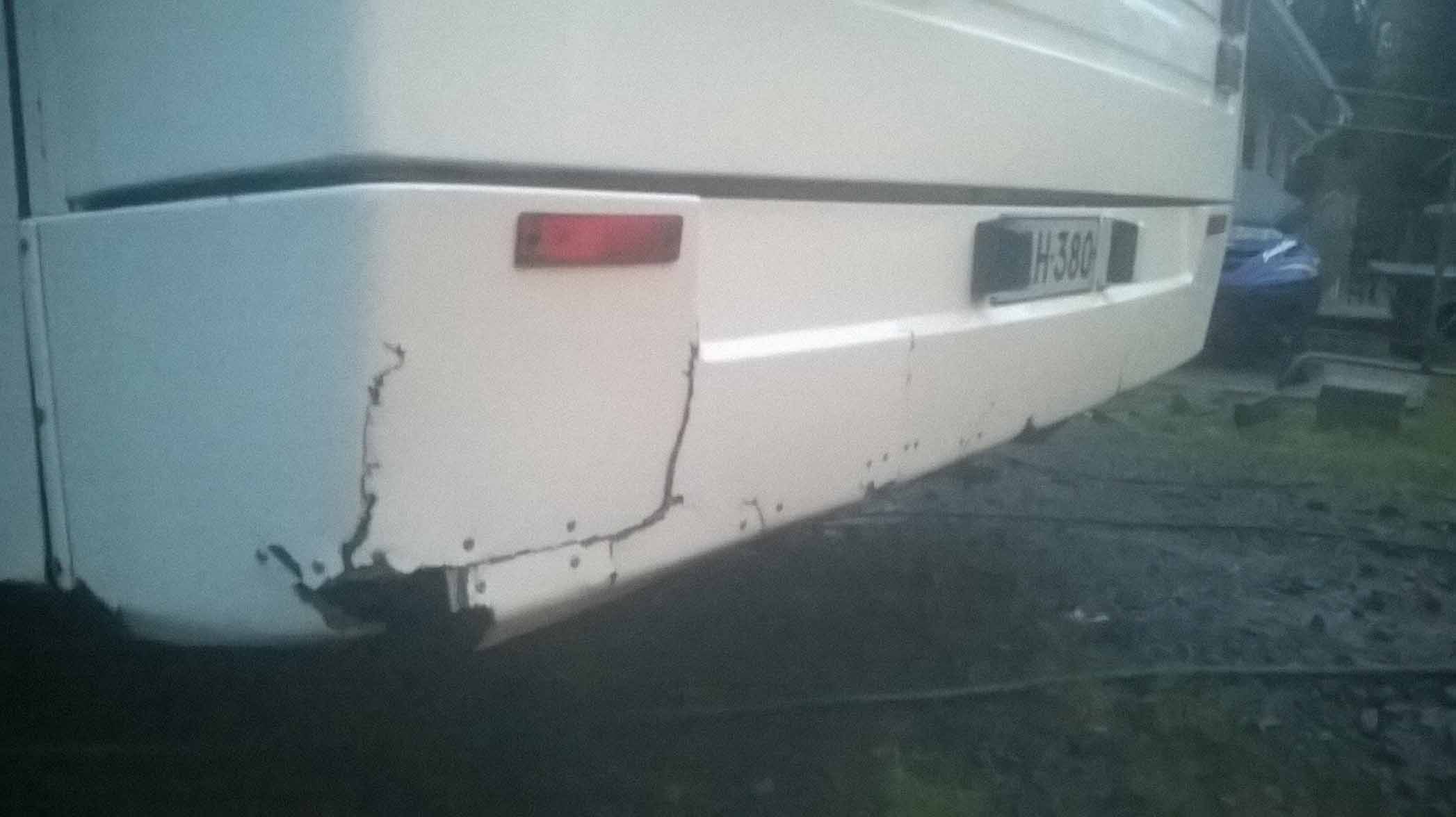

Tämä on enemmän kuin Pois Aiheesta, sorry! Mutta kun kuitujuttua tässä on ollut niin olisikohan mitään järkevää (lue: halpaa) konstia tuommosta eheyttää?

Polyesterihartsilla liittää nippuun. Teipit paraatipuolelle ja takaa särkee kuituja. Hartsilla ja lasitikuilla nippuun. Voihan sitä hieman ommella nylonnarulla, jos ei meinaa pysyä läjässä
Mesen etupuskurin korjasin joskus tuohon tapaan. Taisin ommella sen 2,5mm2 kuparijohdolla. Pinnasta saa niin siistin, kun jaksaa tehdä.
Voi tuon tehdä epoksiksilla mutta epon pinnalle ei sitten saa polyä jäämään.
Hartsiin jää sitten semmoinen hapetuskerros. Se pitää hioa pois ennen pintamaalausta. Teipit estää hapetuskerroksen syntymistä.
Hartsi on parhaimmillaan muotin kanssa työskentelyssä ei rappauksessa :)
Re: L5e - unelma
Jos ite haluisin tolle jotain tehdä, lähtisin todnäk käytettyjen linja-autopuskurien kauppaan. Pärjää tolla noinki...

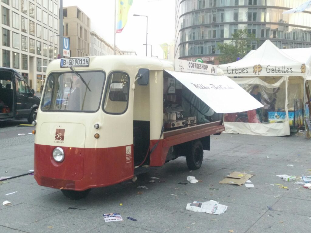

Tällainen tuli livenä vastaan.

Perkule toinen etupyörä on pudonnu :lol: :lol:
Re: L5e - unelma
keulasta tuli jotain vanhaa mieleen
...kuin ksksi marjaa :lol:

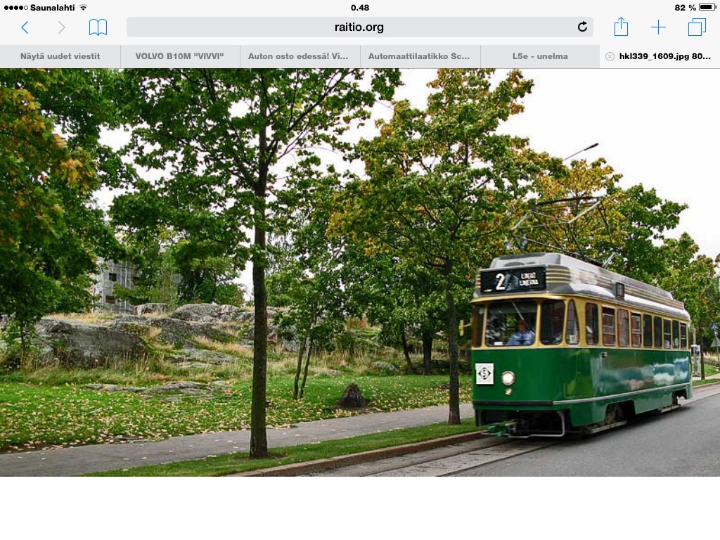

Nii. Miksei kukaan tee ratikasta kulkuria?!?
Re: L5e - unelma
Vanha juna ois vielä parempi, ko sais enempi tilaa.
