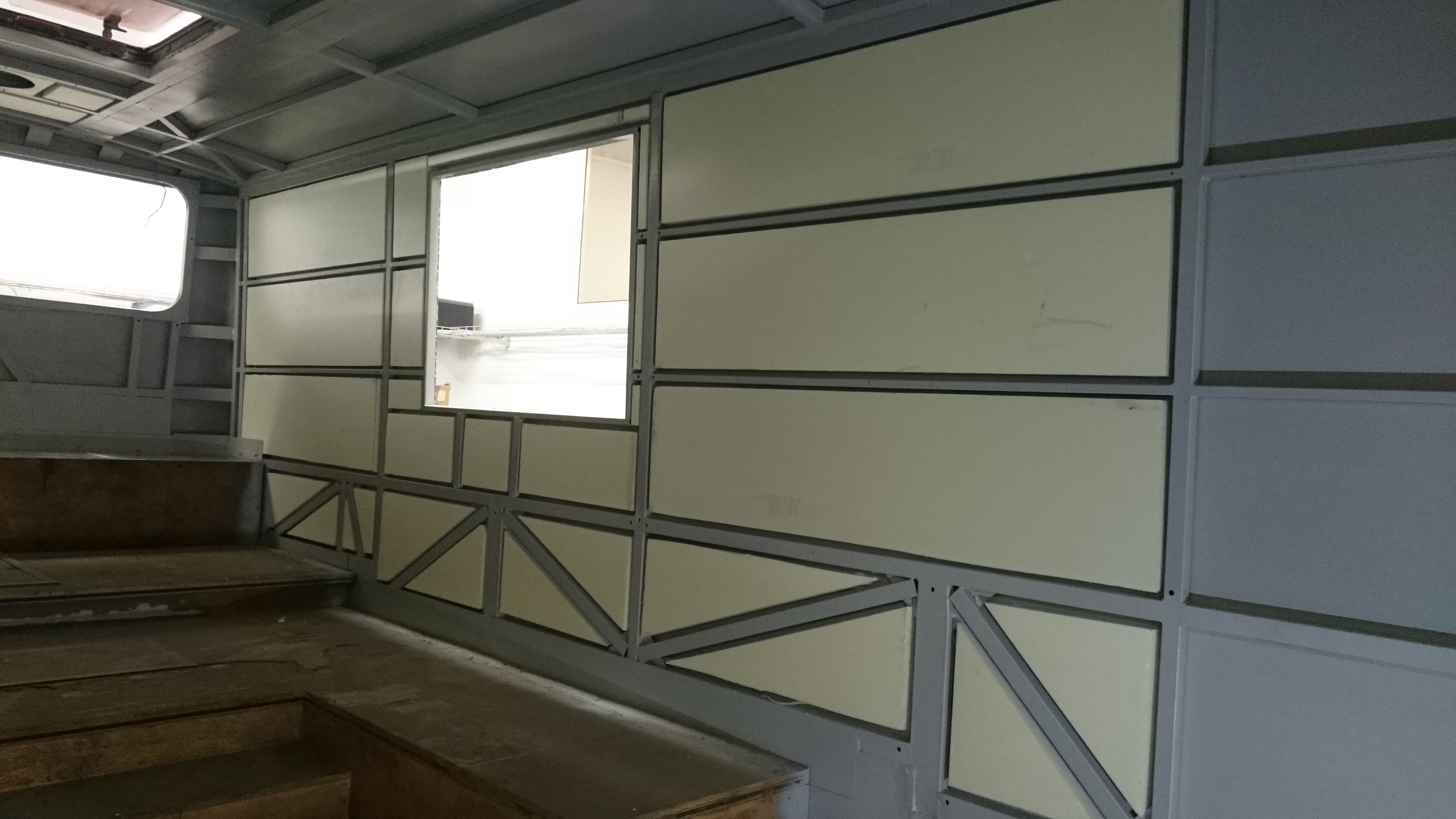

Re: Ottopojan uusi elämä
Kiitos vaan kommenteista
 , minäkin kysyin parista paikkaa tarjousta ruisku urtsusta saamatta yhtään tarjousta
Liekö pitäävät liian pienenä työnä kun ei kiinnosta.... mutta ollaan nyt tultu siihen tulokseen että laitetaan rungon sisään 40mm
foami... hirveä leikkaaminen kun joka pala pitää mitata ja leikata erikseen. Meinasin kiinnittää uretaani vaahdolla. Sitä en tiedä että onko parempi tehdä tiukat palat vai reilusti pieni ja täyttää uretaanilla ????? Lähtökohtaisesti olen ajatellut tehdä tiukan sovituksen
 Eristys alkaa muuten huomen illalla !!!
Rungon syvyys on sama 40mm, eli sillon ollaan tasalla rungon kanssa... sitten onkin robleema kun sen päälle meinattiin vielä laittaa 30mm foami samalla tavalla liimaten . Koolaus onkin sitten toinen kiperä kysymys... kuinka olis järkevin että saa pintalevyt helposti kiinni ja ettei jäisi kylmäsiltoja. Pintamateriaaliksi meinattiin 2mm:n alumiinikomposiitti levyä... molemmin puolin valmiiksi valkoiseksi pulverimaalattu... eli valmista pintaa niiltä osin mihin haluaa pelkkää valkoista... muutenhan siihen voi normaalisti tapetoida tai liimata huopaa
En mä tiijä.... hyviä neuvoja otetaan vastaan
Helpommalla pääset ku teet ne palat vähän sinnepäin (niinku alkuperäsetki!) ja sit (toisin ku alkuperäset) täytät vaahdolla välit. Millintarkassa leikkomisessa menee hermot ja jää joku ilmatasku kuitenki.
Moi
150% samaa mieltä nepin kaa... Enpä muista millä sivulla on tossa omassa (terapia tölli) topicissa samankaltainen eristys homma... Ja tyyli millä ite sain kehikon väliin palikat helposti. Kakkos kerros on hieman erilainen mut enpä nää syytä etteikö se onnistuis tuolla sunkin eristys systeemillä...
Ja en todellakaan tarkota että mun tyyli on/oli ainoo oikee.. Mut helppo oli eka kerros tehdä.
Sivu 7... Siellä on yks tyyli (ei tartte selaa kaikkia kuvia ja typeriä juttuja läpi.
Pöytäsirkkeli on oiva apuväline palojen leikkaukksessa... (tai "käsisellainen" ) tulee helppoon oikeen kokosia paloja ja nopeesti...
finnfoamihan menee ihan mattopuukolla? Aika paljon siistimpää puuhaa kuin sirkkelöiminen. Eli vetäsee viillon siihen ja vaikka pöydän reunaa vasten taivutus, niin räks katkeaa just viivaa myöten..
Kysymys ei oikeesti ollu siitä että millä ne on helpoin leikata vaan siitä mitenkä mun mielestä saa pikkasen "sarjatuotannon makua" touhuun.
Joo, puukolla leikkaamisesta ei tuu "yhtään" sotkuu... Verrattuna sirkkelöintiin. Itellä oli "omituisen kevyt täysi imuri" leikkelyn jälkeen, eli pölyä tulee paljon.
Jaa juu, en ajatellut sarjatuotanto-näkökulmaa.
Pöytäsirkkelilläkin voisi vetäistä vain tuon viillon, vaikka levyn puoleen väliin.. Ei lennä purut naamalle kun ei mene terä läpi asti. Sitten vaan taas taivuttamalla poikki.

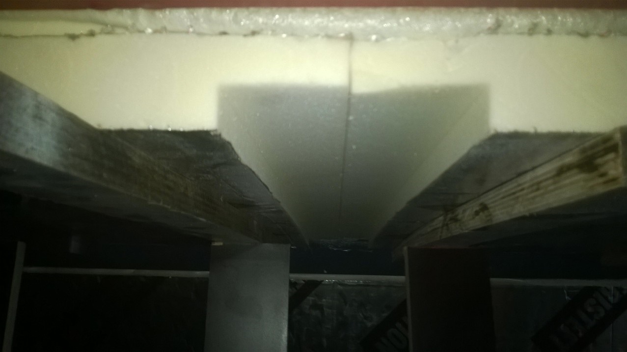

Hienoa että on tullut näin paljon viestejä... aihe on kai kaikille mieleinen
Kattelin tossa Terapia töllin eristystöitä ja kyllä täytyy todeta että on "hienoa" työtä.
En vaan saanut kuvista selvää että onko pystykoolaus upotettu päällimmäisen eristelevyn kanssa samaan tasoon ja jos on niin
onko koolaus suoraan kiinni auton rungossa vai onko jotain välissä
Itte meinasin et jospa laittaskin eristelevyn kiinni pelkästään liimamassalla, hyviä kokemuksia Wurtin Power Tackista...
todella sitkeä ja nopea tarttuvuus
 ...reunojen tiivistys sitten kuten olette muutkin tehneet
Heissan taase...
Juu on upotettu... eriste on 40mm paksua ja siin on reunoissa 20mm syvä "koolausura" eli se koolaus on korikehikosta irti 20mm koolaulsen tein 95x21mm filmivanerisoiroista. Näin tehtynä mullakin on "kylmäsillat" poikki Toi SPU levy millä viimisen kerroksen tein on ns saneeraus levyä Pistänpä kuvan josko se siitä seleviäis... (mun selityksestä ei saa edelleenkään se "apteekkarikaan" selvää...
 ) En tiiä saako tuosta sitte selvää?
Joo... tänään alottelin eristystä... ja kiinnitän levyt pelkästään Wurtin Power Takilla, todella hyvin tarttuu.
Mut on kyl todella rankkaa hommaa
  aattelin että kivaa iltapuhdetta, mutta helvetinmoista hieromista että saa palan aina oikeasti kunnolla kiinni.
Pikkuhiljaa edistyy.... Juankoskenmies kysyi että saako käydä kattomassa... totta mooses saa!!! Soitto vaan niin tiedän olla paikalla p. 050 5659820
