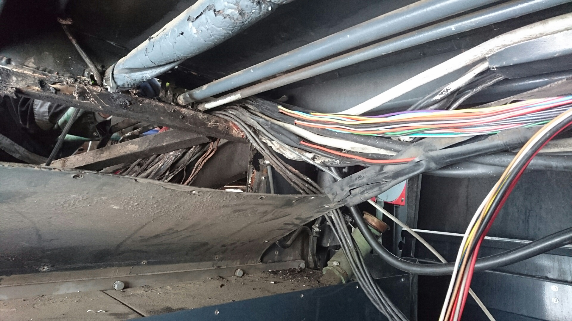

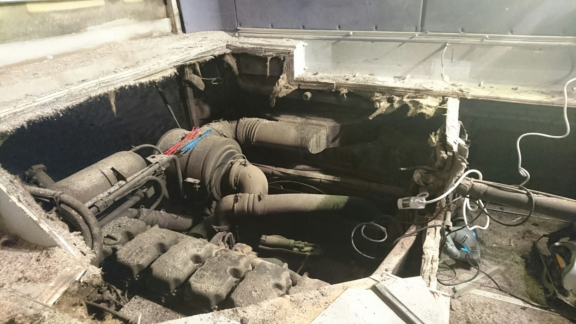

Muutaman tunnin tutkiskelun jälkeen näyttää siltä, että ei tuo aivan mahdoton tehtävä taida olla.
Vaurioituneita osia, jotka pitää vaihta/korjata, näytti olevan yksi jousipussi, iskari, vas. taka renkaat, tasoanturi, paineilmaputkia, polttoaineputket, sähköjohtoja, kytkimen letku, webasto, nesteletkuja, pari kylkiluukkua ja seinää renkaan päältä.
Takaosan lattiat pitää purkaa ja laskea jokatapauksessa, niin palokunnan sahaamat reijät ei siellä haittaa mitään.
En löytänyt mitään sulamis- tai palojälkiä taka-akselista, vaihteistosta tai moottorista. Moottorille ja laatikolle menevä johtonippu oli vähän lämmennyt. Siihen pitää vaihtaa muutama johto.

Onko matkustamossa savuvahinkoa?

Wonderi kirjoitti:Onko matkustamossa savuvahinkoa?
Eipä juurikaan.. yllättävän vähän haisee savulle. nokea ei ole ollenkaan sisällä.

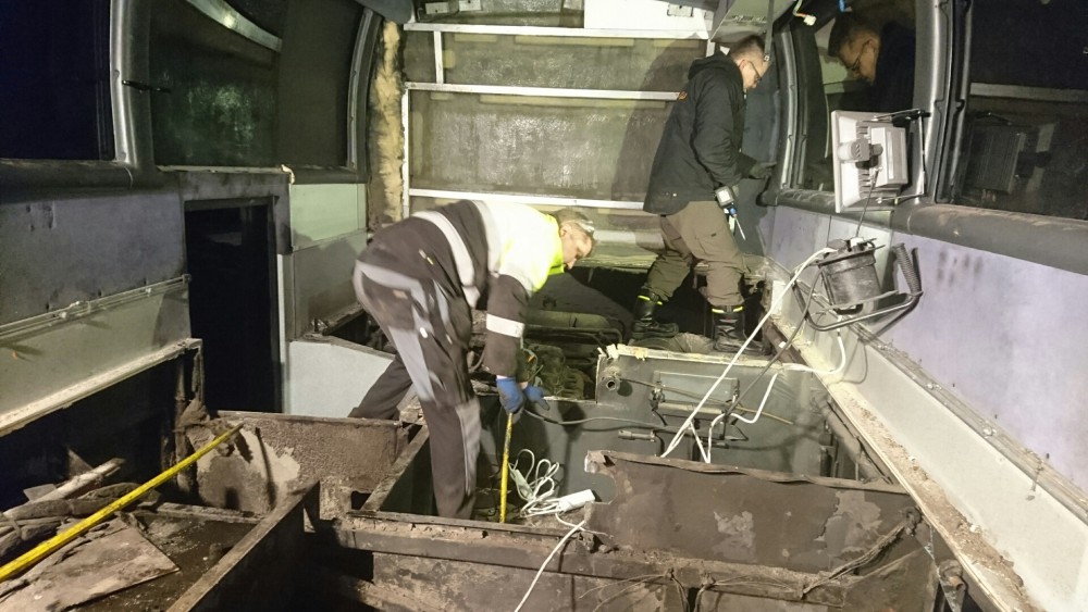

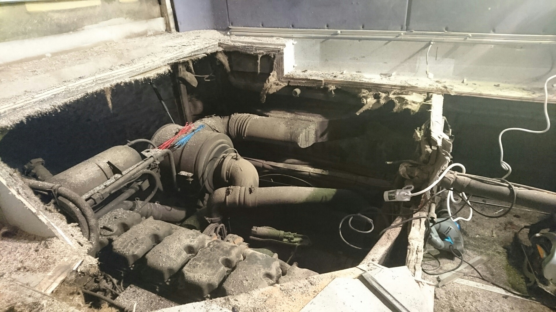

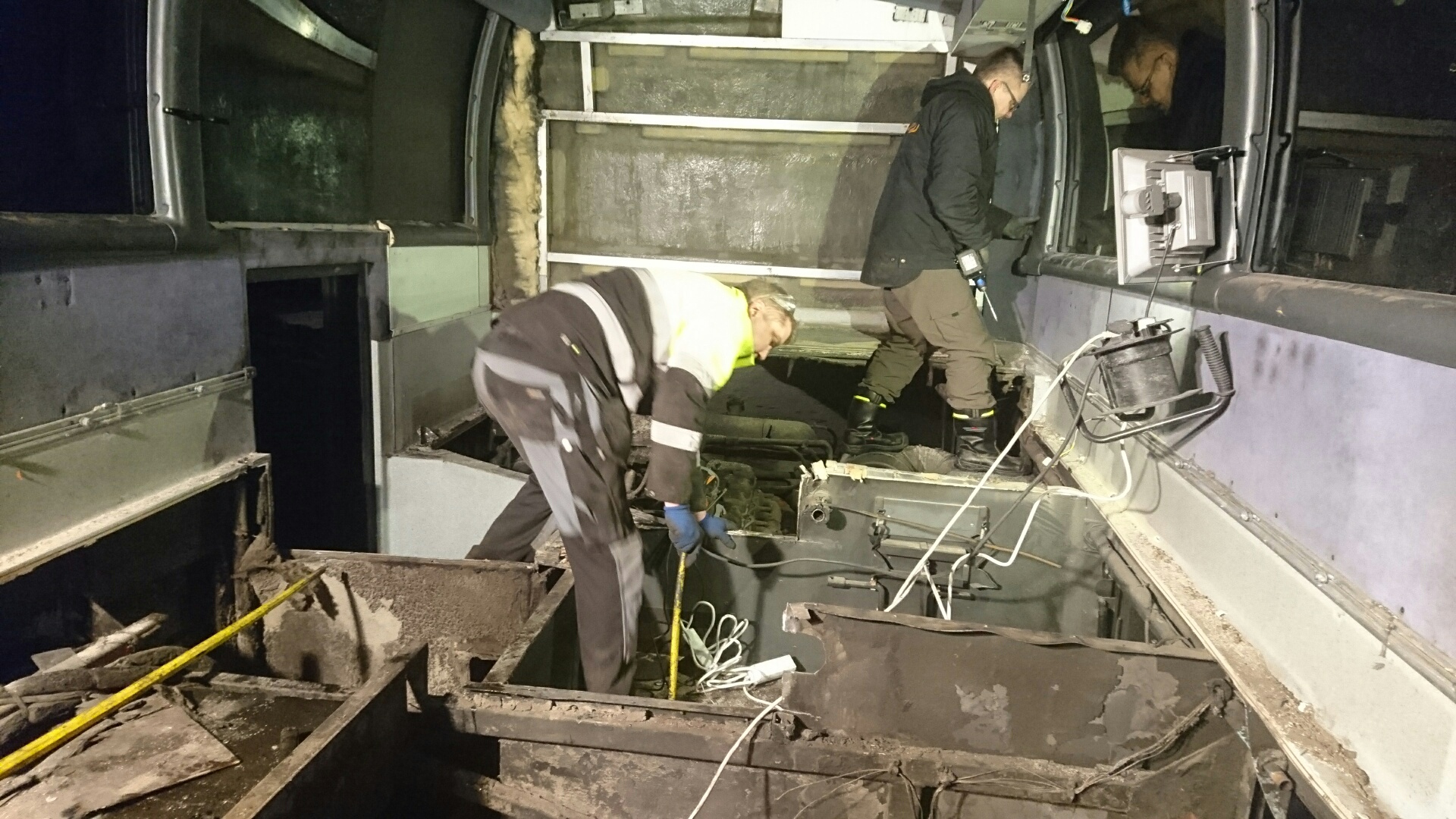

Muutama päivä on tosiissaan purettu takaosaa ja korjattu sähköjä. Tiukkaa purettavaa tuo lattia. Sirkkelillä vain kappaleiksi ja pala kerralla irti.
Jokelan linja
Viestit: 472
Truck: Scania bf86s Lahti10
Member id: 200
Re: Scania k114 lahti 560 -00
No tossa on ainakin sopivankokoinen huoltoluukku moottorille. :lol:
Kyl c siitä! Pikkuhiljaa hyvä tulee.

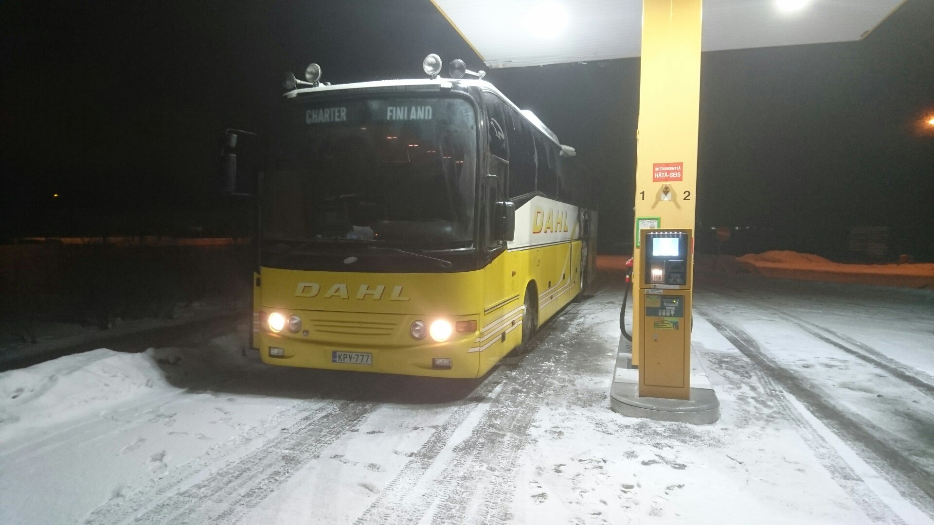

Nyt näyttää hyvälle :D
Ilmaus oli kyllä haasteellinen homma. varmaan käsipumpusta imee ilmaa sekaan kun koittaa pitää linjaa imeä. Tai jostain sitä kuitenkin tuli koko ajan.
Tänään aamulla sitten keksin että laitan porakonepumpun kiinni imuletkuun ennen siirtopumppua ja painan sillä kaikki ilmat pois moottorin polttoainejärjestelmästä. Tämä olikin toimiva keino. Taas oli auto käyntikunnossa.
päivä meni ilmaletkuja laitellessa ja nyt alkaa perustekniikka olemaan kunnossa.
Kävin noin 20km testiajolenkin ajelemassa ja kaikki tuntui toimivan moitteettomasti.
Päivän päätteeksi bussi halliin
160 litraa dieseliä tankkiin. Mittari näyttää vajaata puolta tankkia.

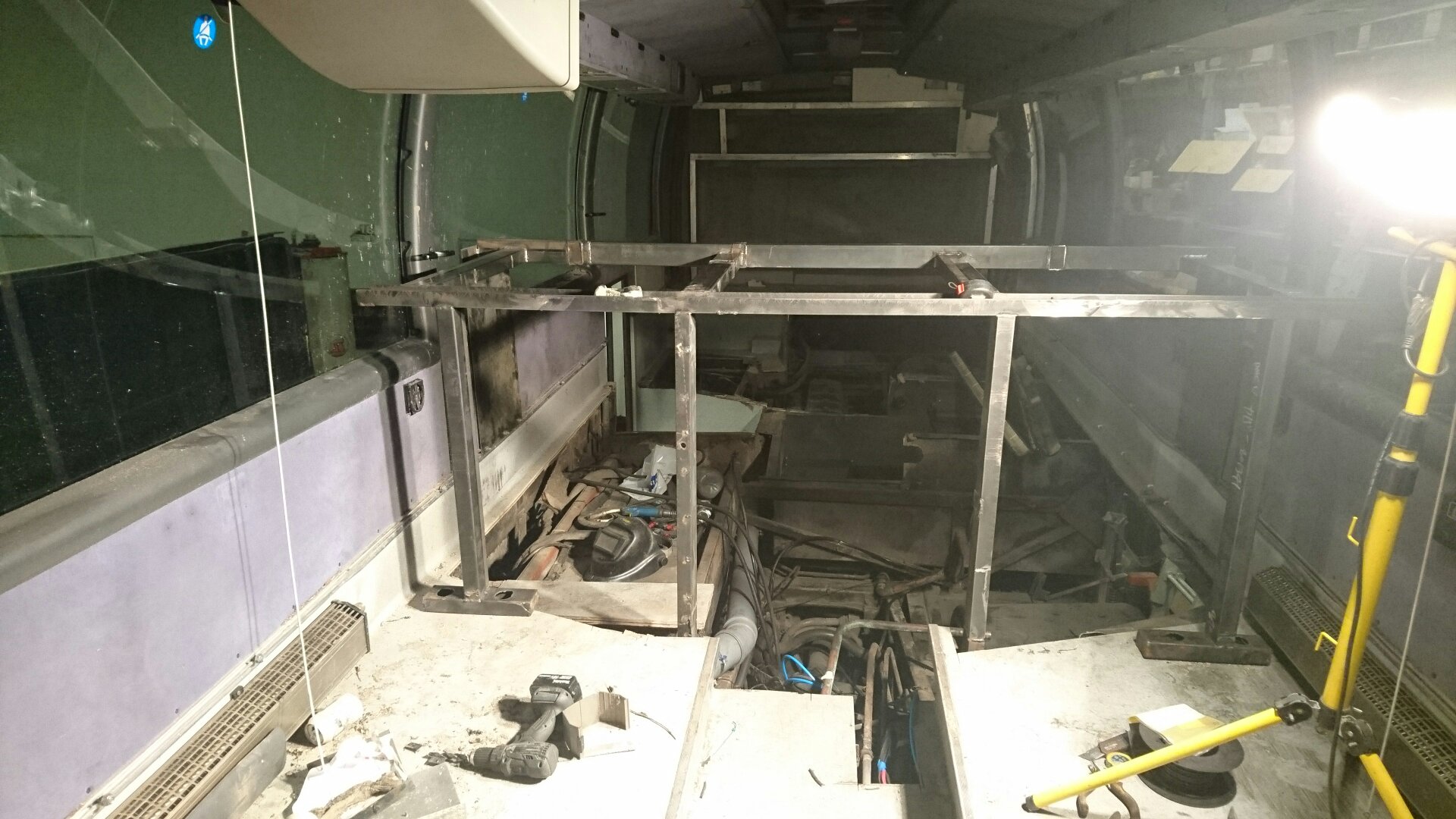

Pientä päivitystä tilanteeseen. Pituuden poikkeuslupahakemus on lähetetty trafiin, ja lupasivat päätöksiä parin- kolmen viikon sisällä. Pitivät todennäköisenä, että poikkeuslupa tulee. Ei voinut kyllä mitään varmaa luvata ennen käsittelyä.
Noin 300 johtoliitoksen jälkeen mittaritaulussa ei ole enää mitään häiriövaloja eikä vikakoodeja ole vikamuistissa.

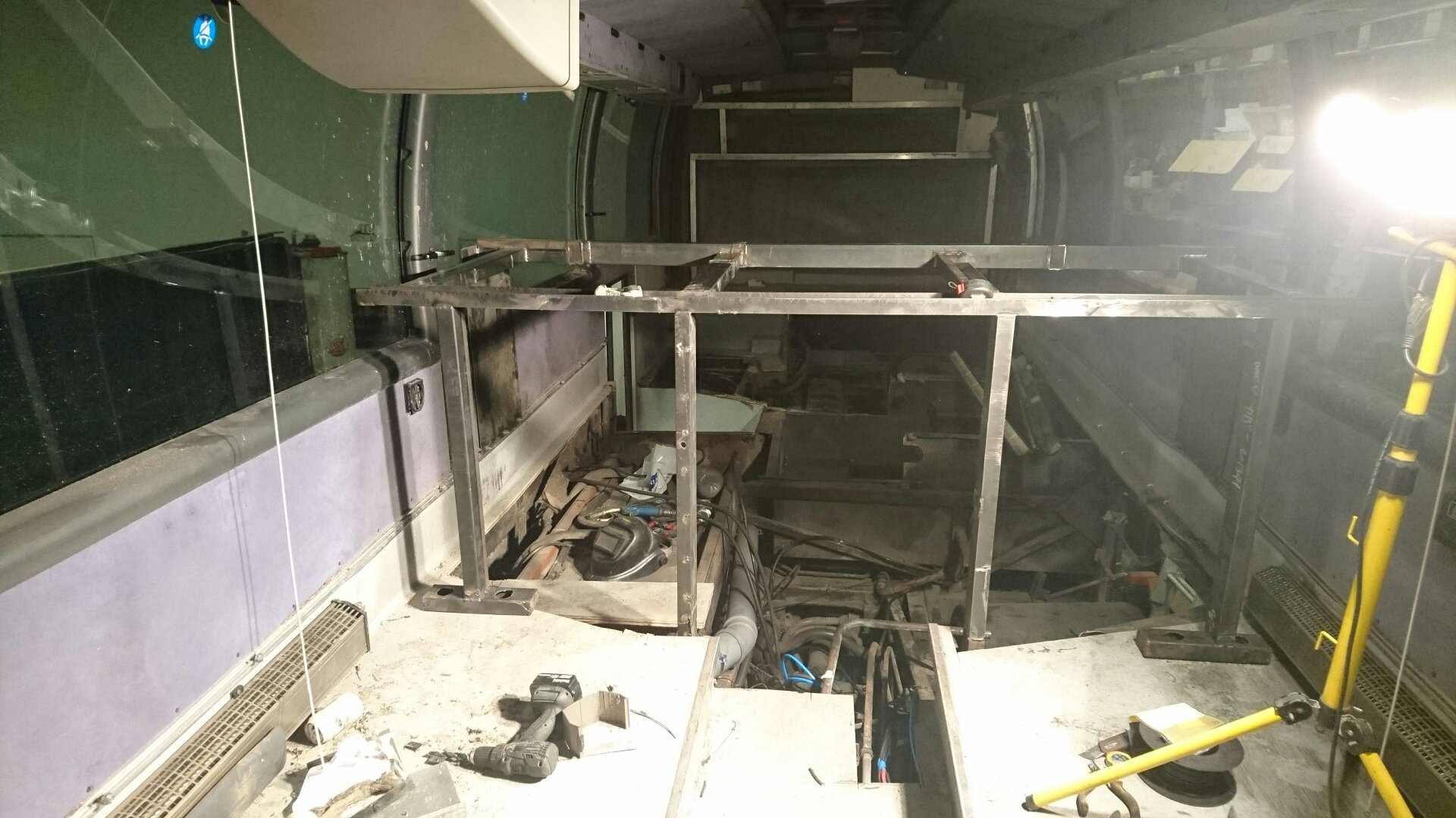

Tehtiin vessan viemäröinti ja väliseinän rakennus on aloitettu.

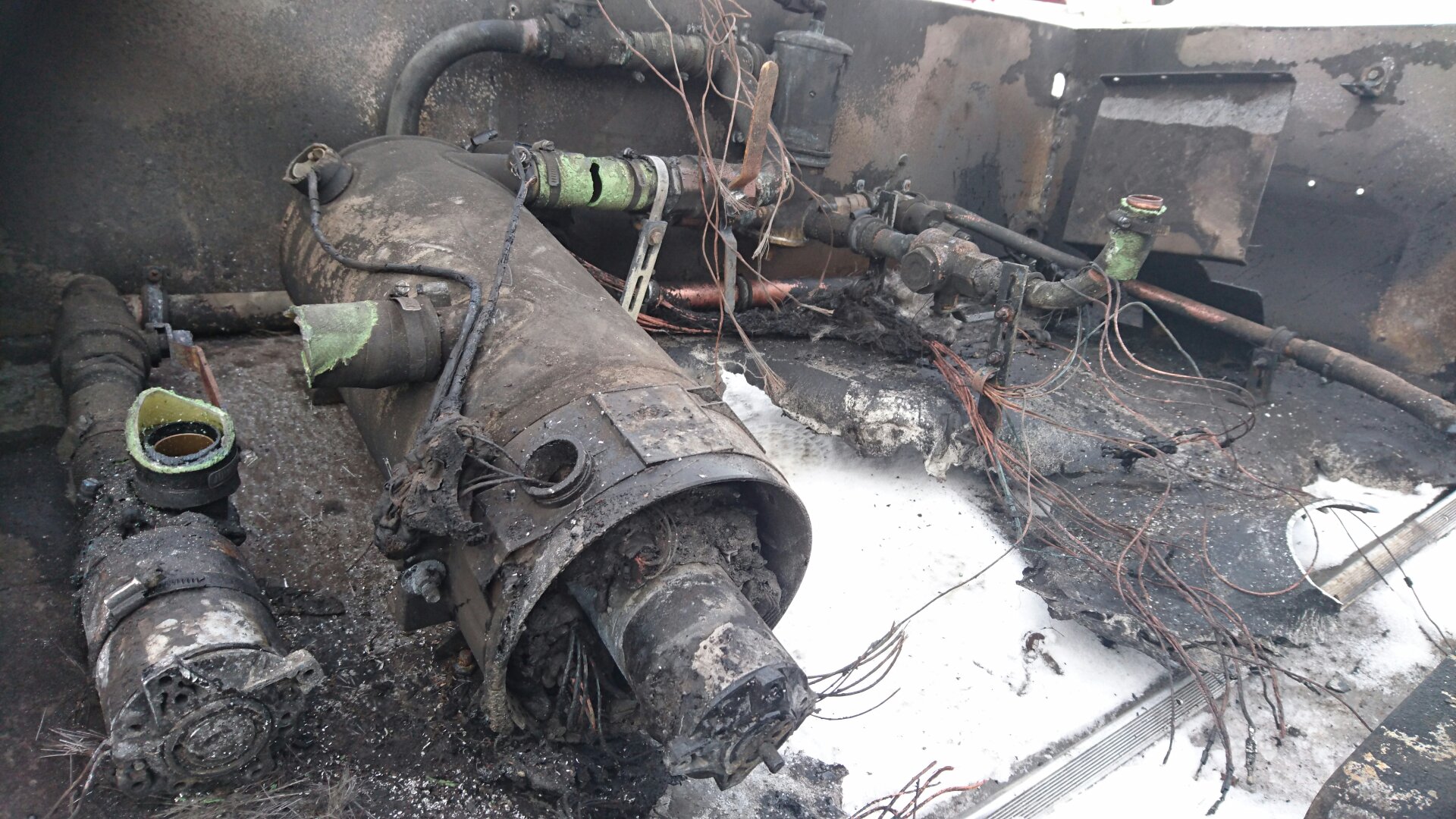

Osaako joku sanoa että mikä on tämän Webaston malli?
Näyttäisi tuo pöttö itsessään olevan täysin ehjä. Myös poltin näyttää ehjälle. Eli tuohon tarvis vain ohjainkortin, puhaltimen ja anturit..
