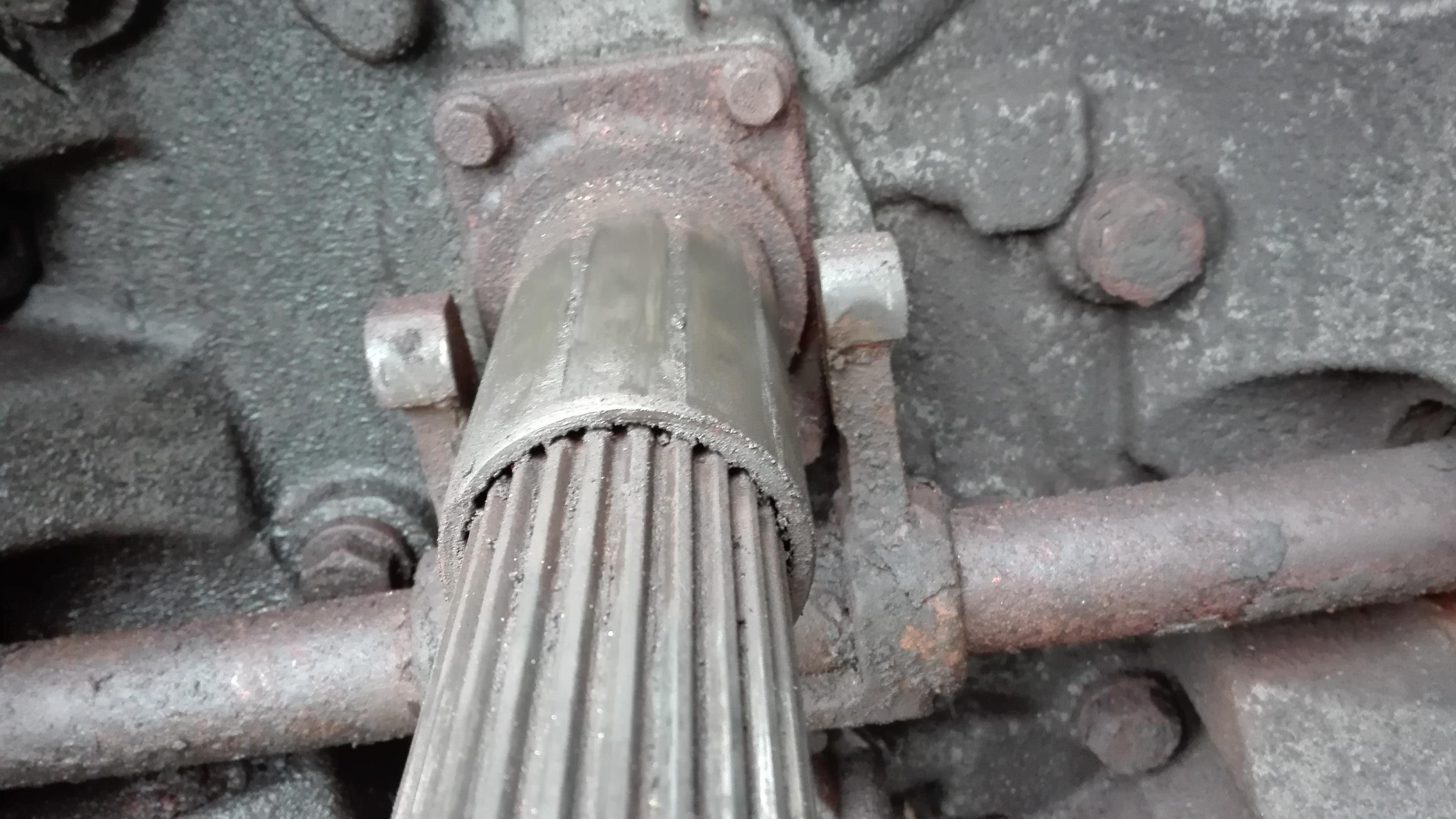

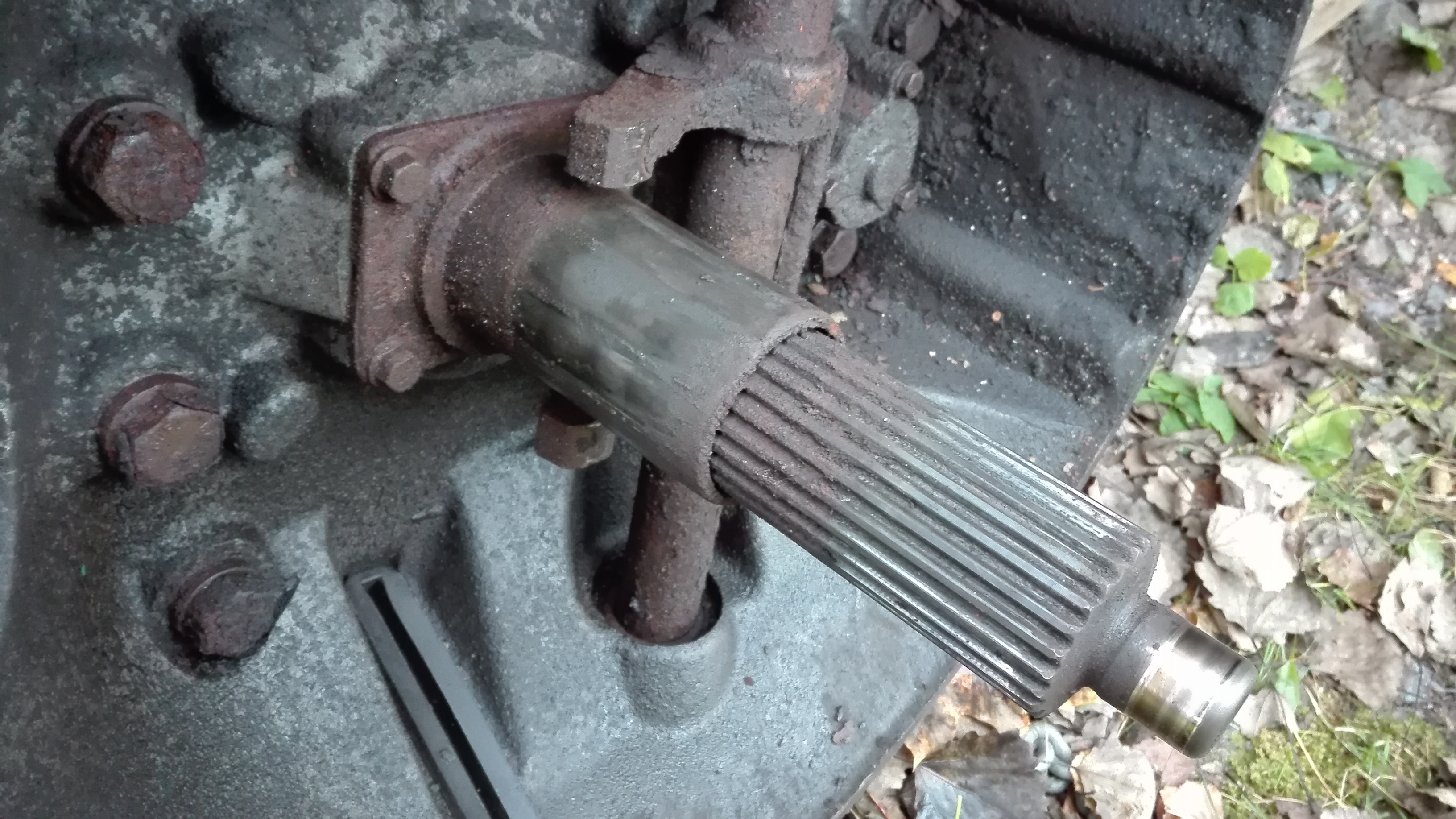

Re: Carrus 701/Scania K113 TLA
Nythä se tiputti laatikon allensa,painava. Telman irroitin ekaks,painava.
Kytkinlevyn paksuutta uutena,mistähän löytyis tieto?
Ei ollu akselissa pahemmin möhnää,joten aika pienestä rupee takertaa.
No sit ku saa sen purettua,ni koitetaan korjatakkin.
- Viestit: 4448

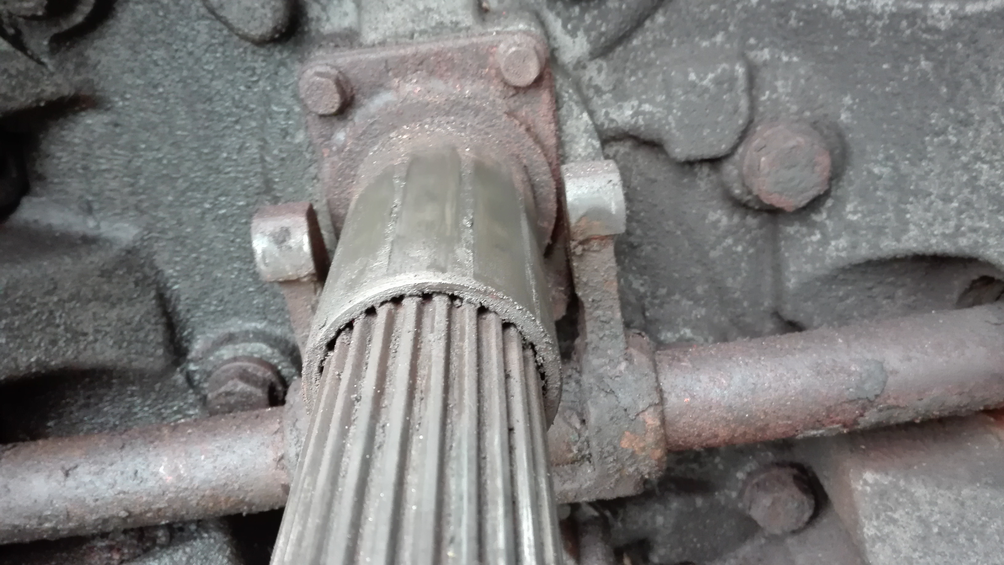

Se aksila mua kiinnosta, vai voisko joku väärä öljy tehä sen laahauksen, vai miltä se kytkinlevy näyttää, oisko kiero tjms että lähtee pyörii mukana? Sullahan on ne lootan räjäytyskuvat, misä on se kytkentäkehä numeroitu. Tai no näätsä ne kun avaat lootan päältä sen kannen... Siellä on los patentos kuten oli puhetta...

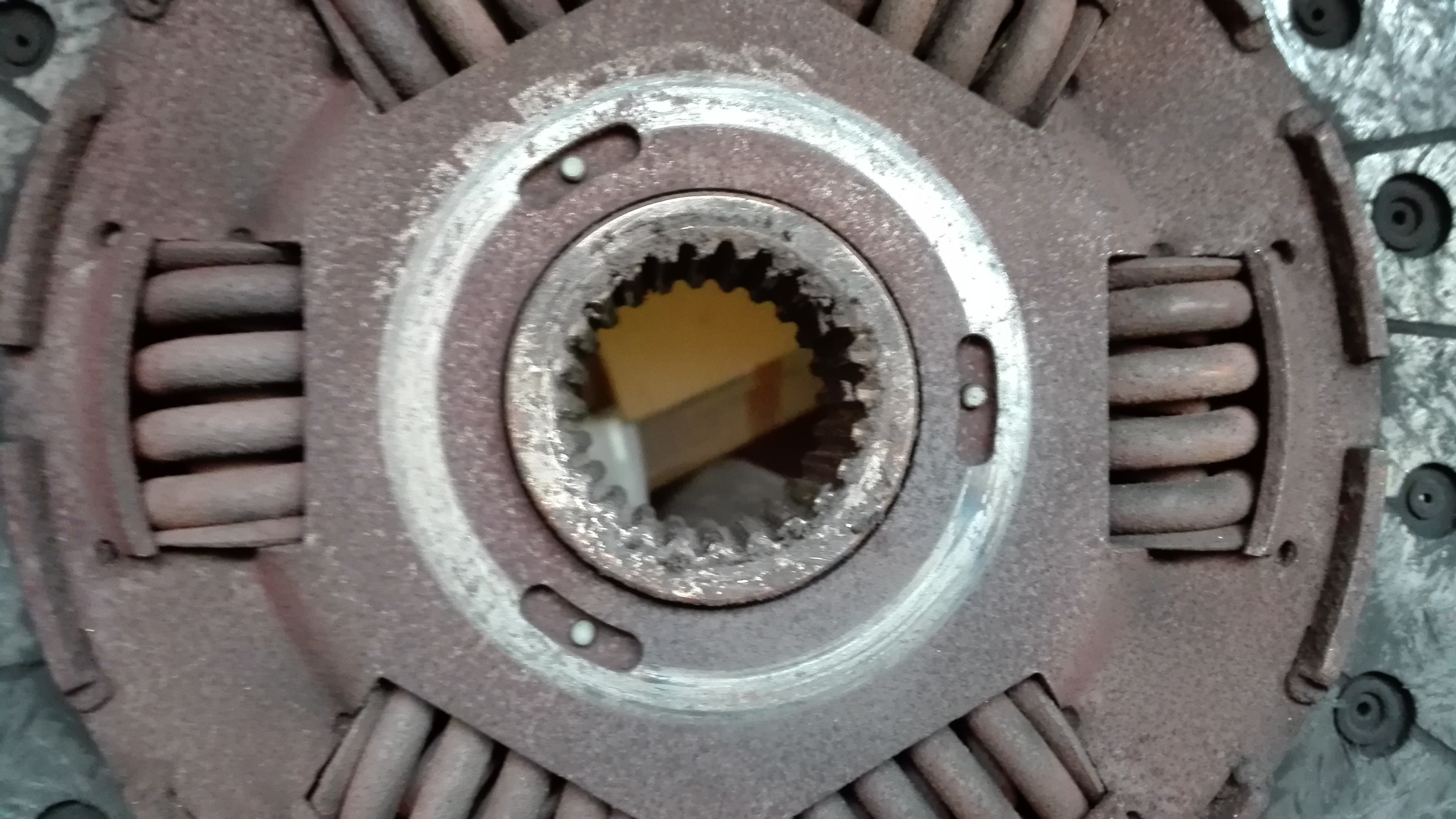

Juu kyllä siitä kikkareesta tolkku otetaan. Toi kytkin onkin sitten mielenkiintoisempi,kun ei siinä äkkisältään mitään vikaa olis. Paitti että,levy kulunut n.10:neen milliin,painelaakeri kohisee lopun alkua ja kytkinkäpälässä toisella puolella reilu kuluma.
No kyllä se haarukan laakerikin klappaa,vauhtipyörä kulunu ja jostain syystä käpälät päässy kihnuttaa levyyn jäljet. Monta muuttujaa,mutta luulempa että toi käpälän kuluminen,laakerin klappi ja automaattisäätö on nyt reistannu.
Asetelmakin voi tietty olla loppu,mutta ei ne käpälät levyyn osu muuta ku liiallisella painamisella/liikkeellä.
Vauhtipyörän kieroutta en mitannu,ku hiushalkeamaa täynnä joten pitää seki varmaan vaihtaa.
Myöskin laatikon pääakselia pyörittäessä joku kihistää/kolistaa vastaan,laakerivammaa veikkaan.
Onhan siinä taas tekemistä,runkoakin tarttee parsii ohessa vähän että pysyy kones messissä mukana.

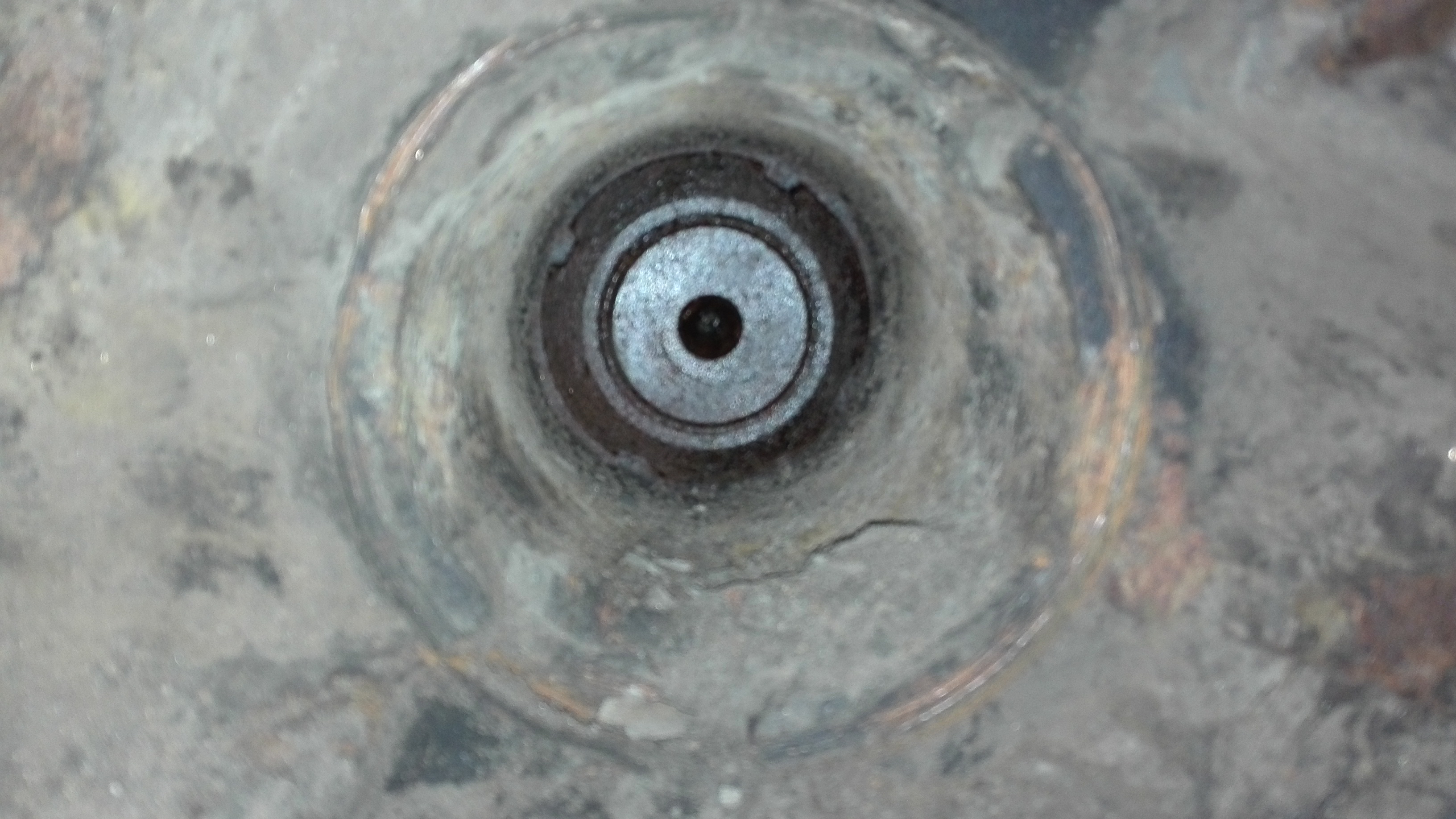

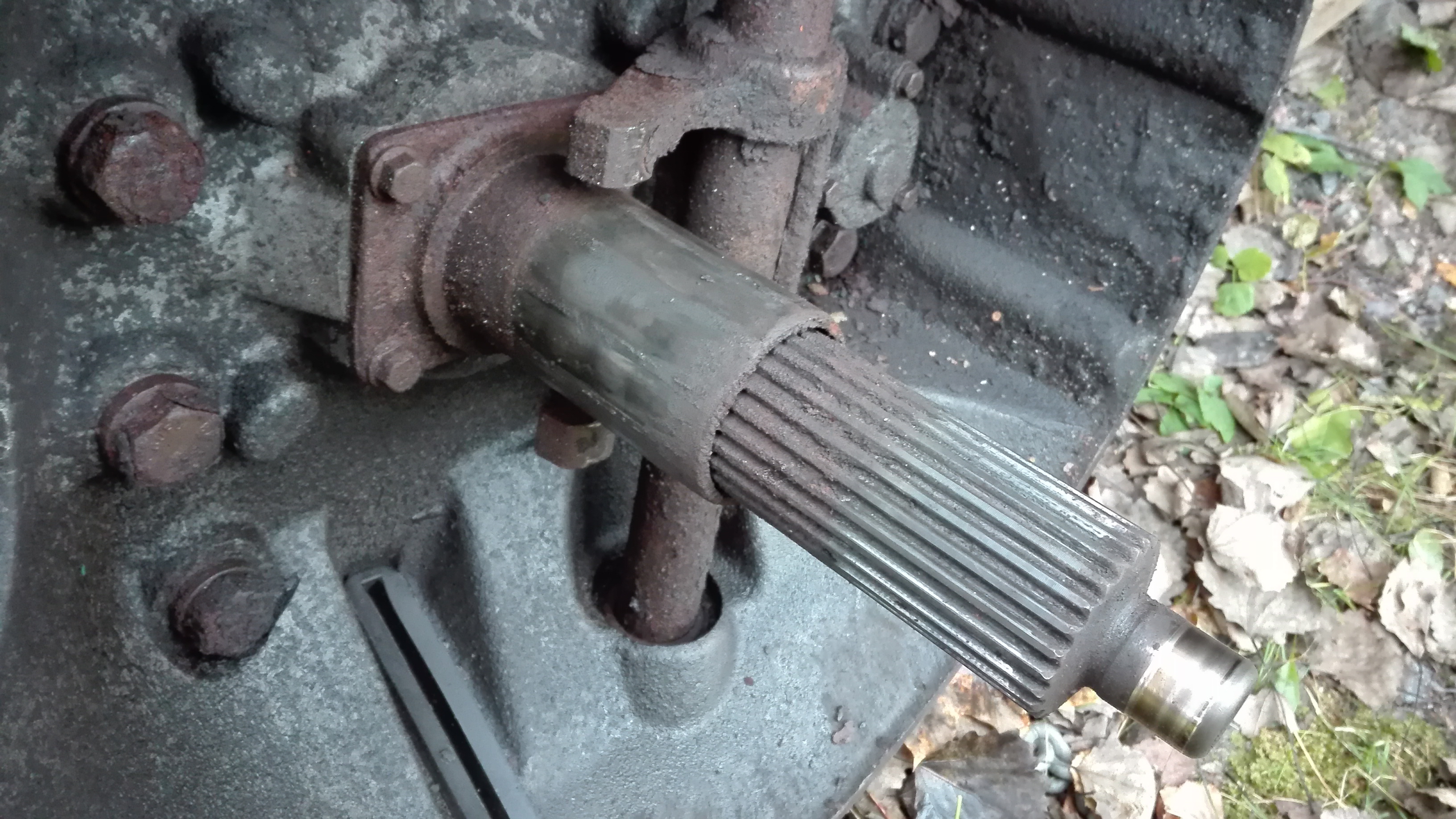

Laatikon ulostuloakseli.
Aski oksenti risat kikkareet pihalle,sit uusia metsästämään.

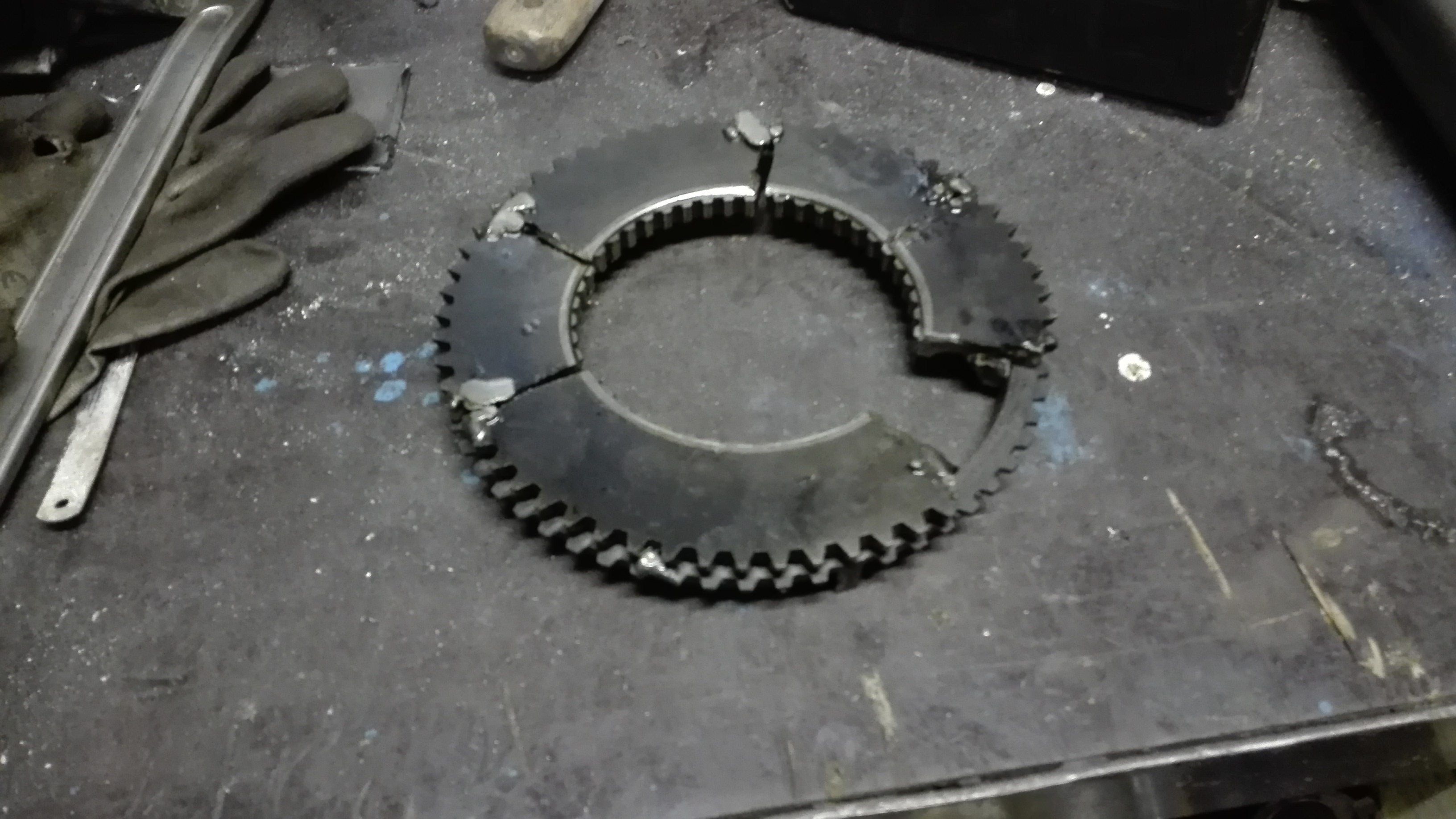

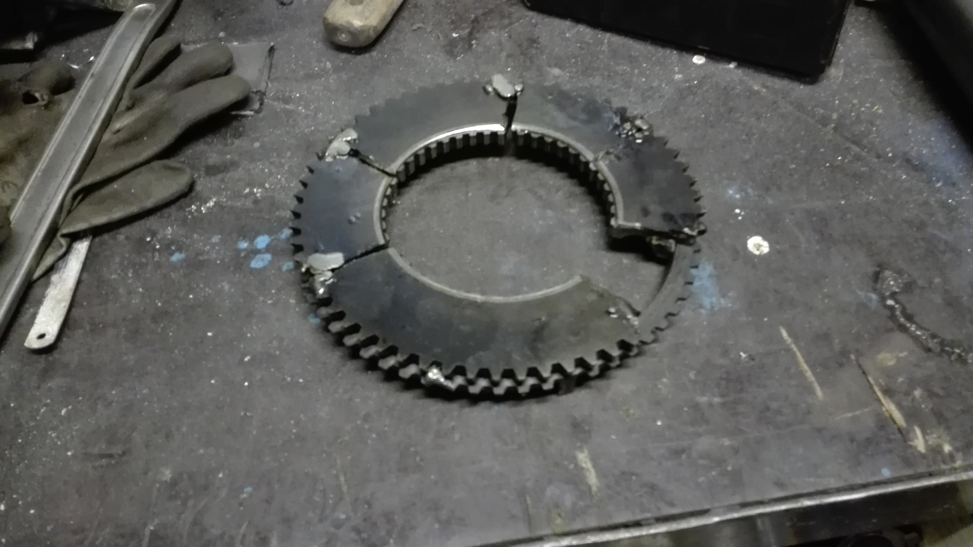

Noi kolmosen kytkentälevy/synkkapaketti.
Ton saa ihan simppelisti korjattua,vaan ku ei sitä hännän mutteria saa auki ku dynamiitillä ni en laakeroi koko kikkaretta. Eipä siinä,tuohan toimi muuten paitti kolmonen/seiska.
Pari rajakytkintä,vauhtipyörä,kytkinlevy,painelaakeri ja kytkinakselin laakerit ku uusii ni vetelee taas kunnes taas hajoo.
Mä siitä askista jo vähän soittelinki,jos lähipäivänä jotenki pääsis sinne tontille.

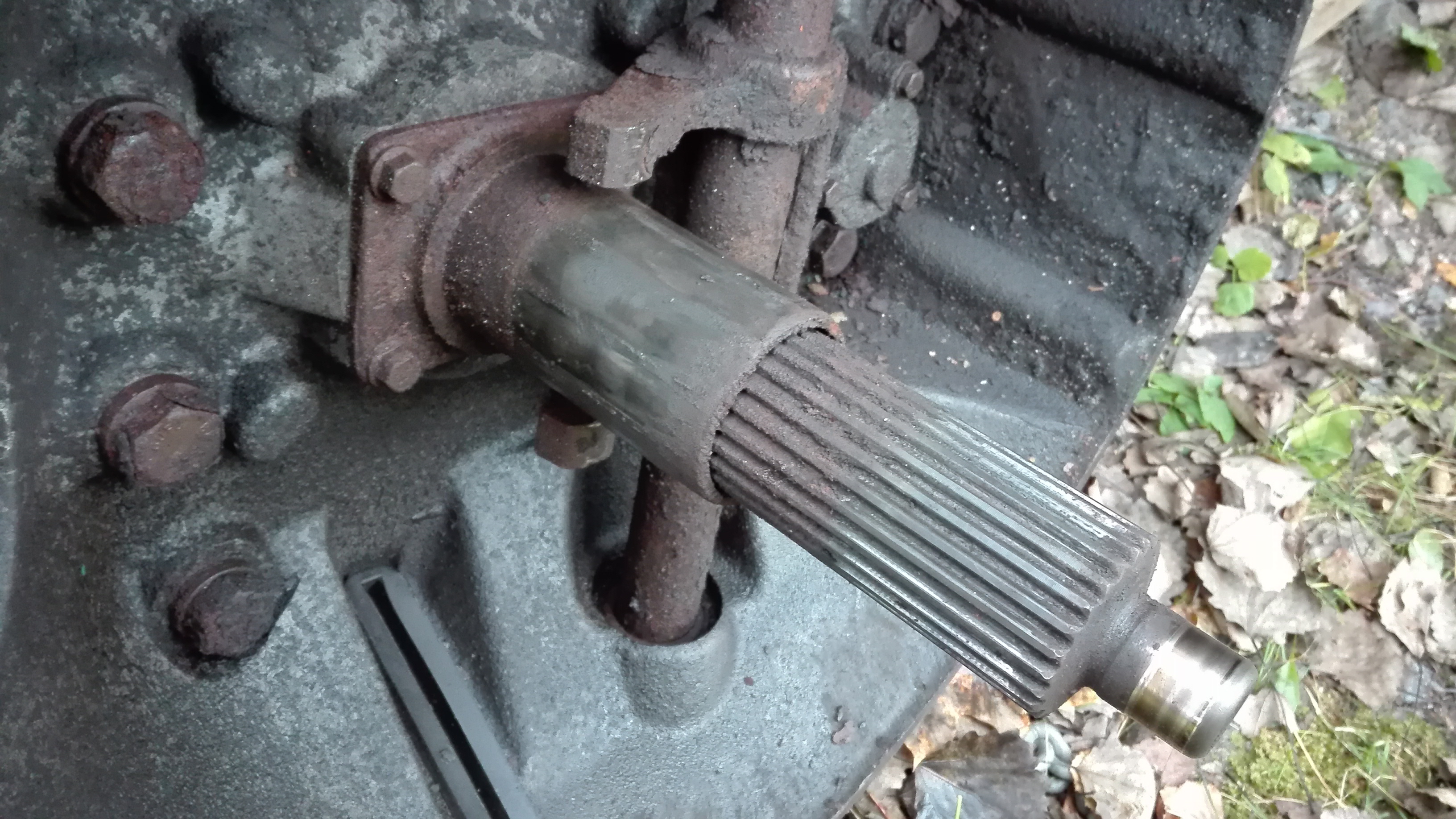

Niin se vaan koitti päivä että tämäkin masiina sai vaihteistonsa takaisin.
Vielä ilmat ja sähöt kytkentään,ni näkee toimiiko. Niissäpä onki vähän miettimistä.
Vaihteistovamman mahdollinen syy taitaa olla sitten kuitenki se kulunut kytkinhaarukan akseli. Muuta varsinaista vammaa ei tuu mieleen.
Ens viikolla jos auto liikkuis,ni pääsis pajottaa sisätiloja...
