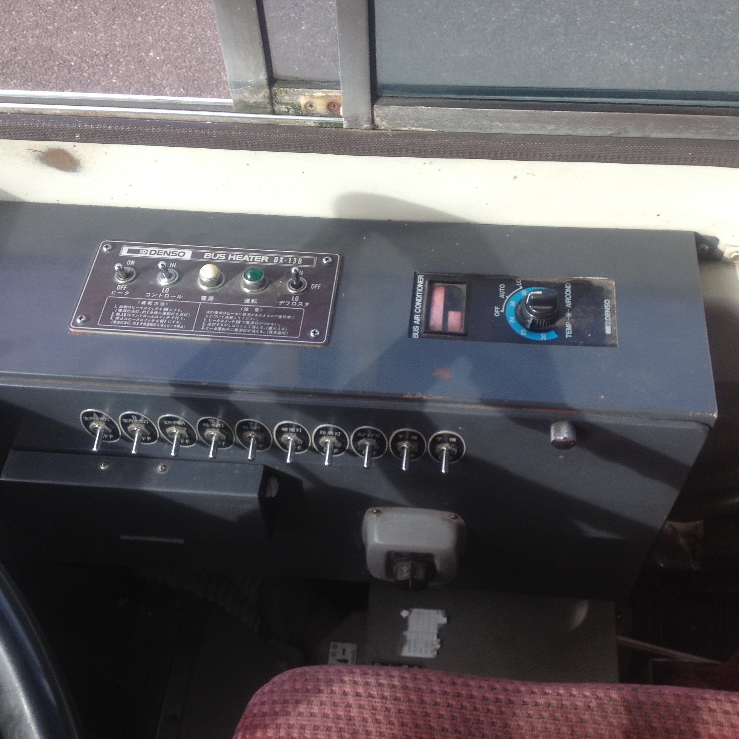

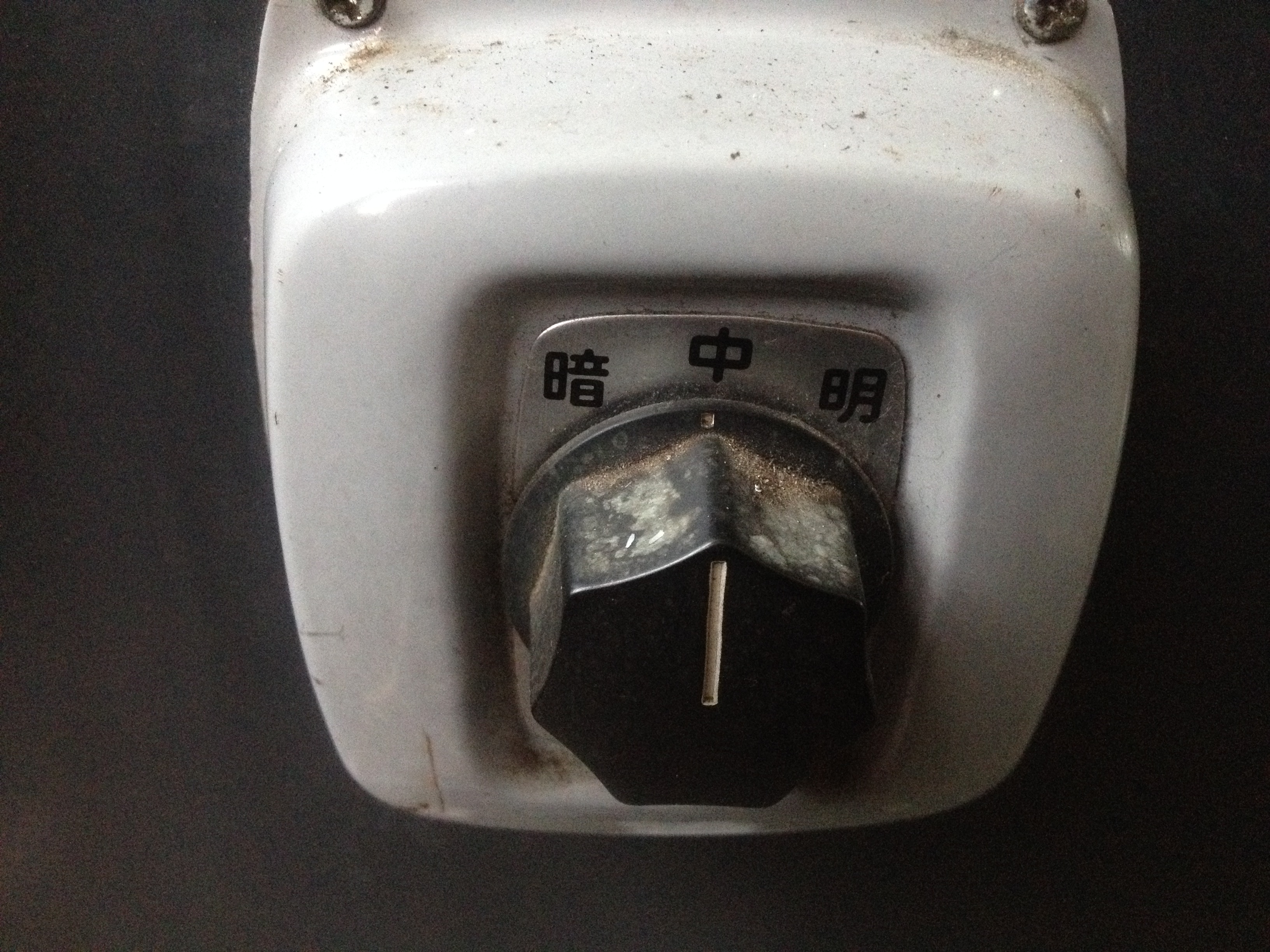

Kuskilla on jänniä asioita hallinnassaan. Toi takimmainen on ilmastointi. Päätät lämpötilan ja valitset ´Auto´ja se pikkudieseli pärähtää käyntiin ja ilmastointi säätyy itekseen oikeaksi ja pysyy siinä. Taisiis näin tapahtuis, jos siellä ois liemet tallessa. Denso Bus Heater (väitinkö jossain, että se on Mikuni?!?) sit taas toimii silleen kätevästi, että etummainen laitetaan ON, toi valkonen juttu muuttuu oranssiks ja auton alta kuuluu meteliä, kohta, ehkä minuutin päästä, oranssi sammuu, vihreä syttyy ja penkkien alta alkaa puhaltaa kuumaa. Takimmainen nappula on etukenno. Sille tulee vesi perämoottorilta. Lattialla penkin vieressä on vielä jotain tähän asiaan liittyviä vipuja ja hässäköitä. En tiä mitä ne o. Toi nappularivi on kaunis minuuusta. Ekat neljä liittyy sisävaloihin, lopuista ei oo harmainta hajua. Kaikki on japaniks. Että niinku jos muistelee miten tuskailin Berkhofin hollanninkielisen sulaketaulusivun, sen ainoan, kanssa, ni ei tää niinku paremmaks menny kyllä ei. Tossa alempana olevassa vaaleanharmaassa jutussa on kolme asentoa, enempää en siitäkään tiedä.

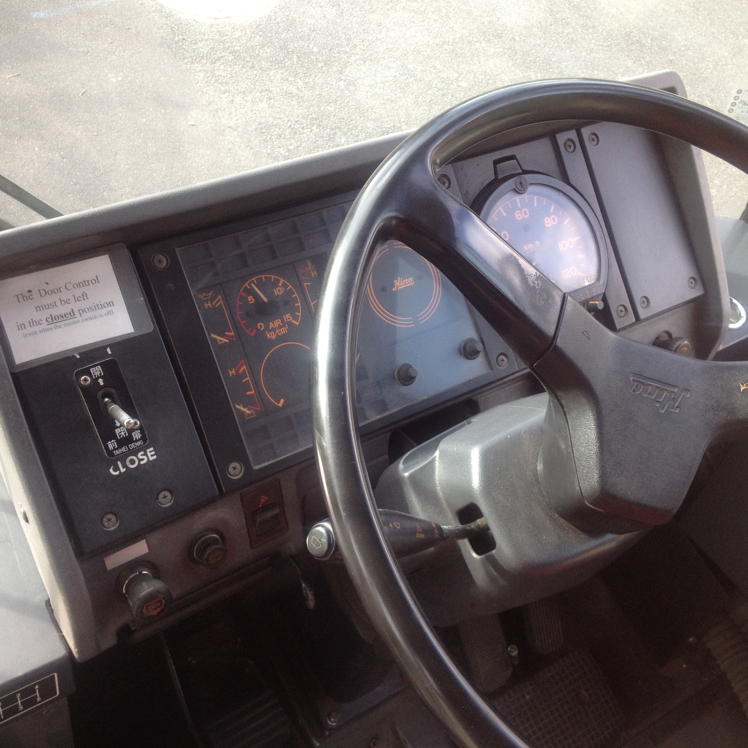

Mittaristossa on vähän afrikanvientimallin makua. Kierroslukumittaria ei oo ja toinen painemittarin paikkaki on tyhjä. Piirturi on, mut täällä niitä ei käytetä. Se on yks niitä asioita, missä täällä ollaan 30 vuotta (enemmänki!) jäljessä muuta maailmaa. Selitän sen homman joskus. Vasemmassa viiksessä on kätevästi pyyhkijät, hätävilkut ja pakokaasujarru (!). Oikealta tulee valoja ja vilkkua. Täytyy jossain vaiheessa käydä Paimelasta monipuolisempi mittaristo. Kuvan piirturi on siinä vain kuriositeetin vuoksi...

Nii ja paineita käyttää jarrut (ilma-neste), kytkin ja ovi.
Käsijarrulle on samanlainen kahva ku sun Ladassa. Se menee vaijerilla kardaanille.

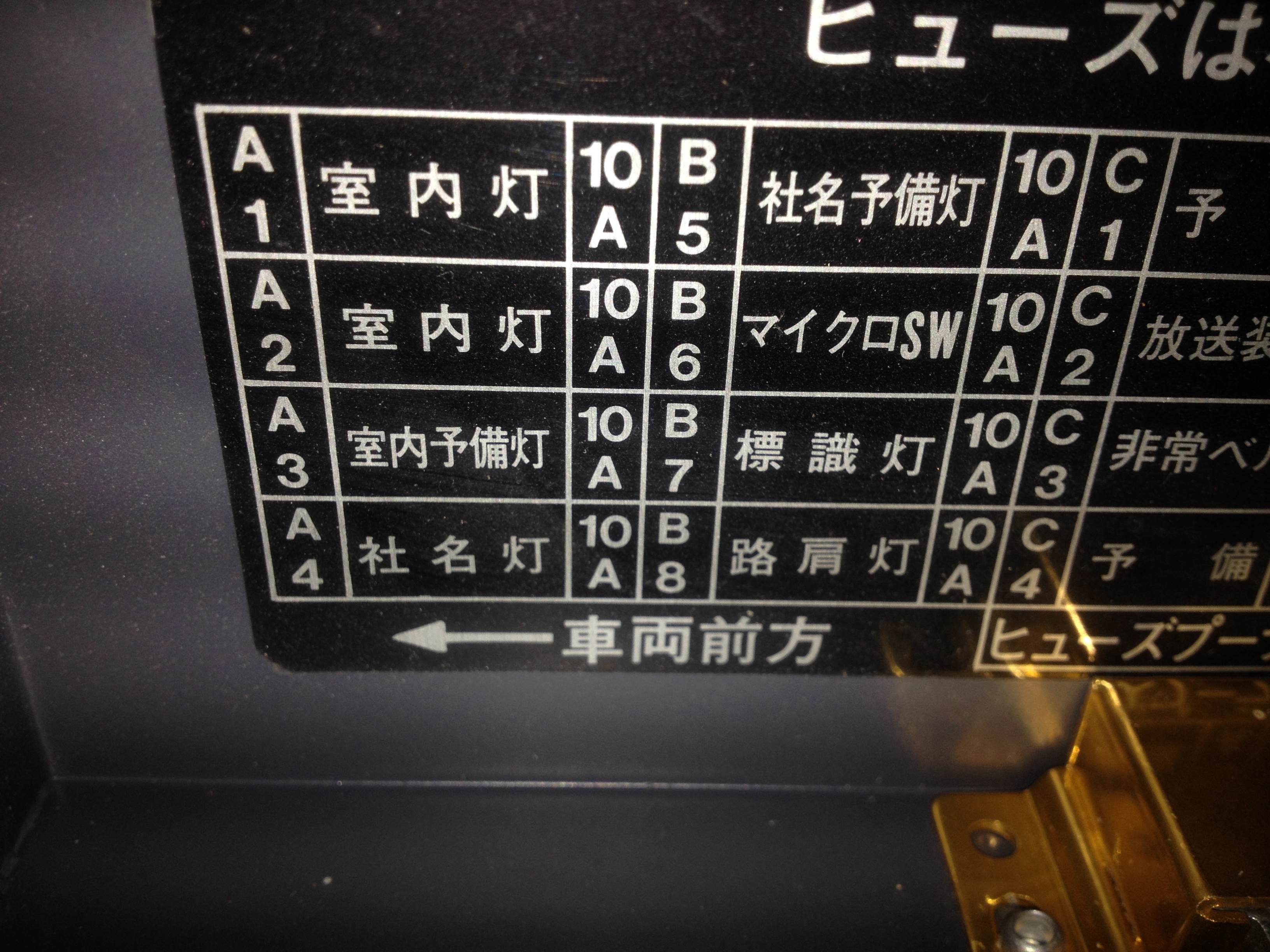

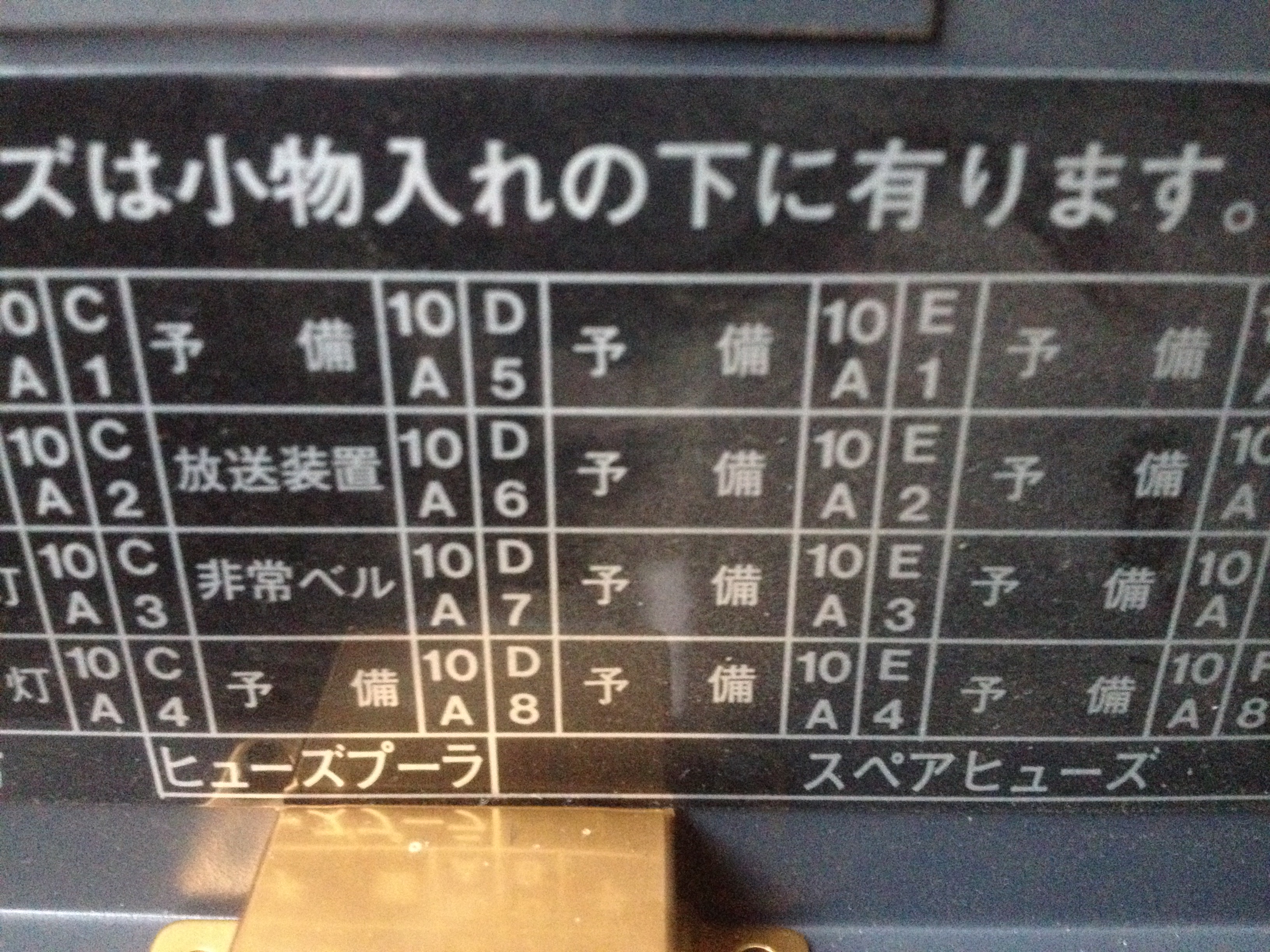

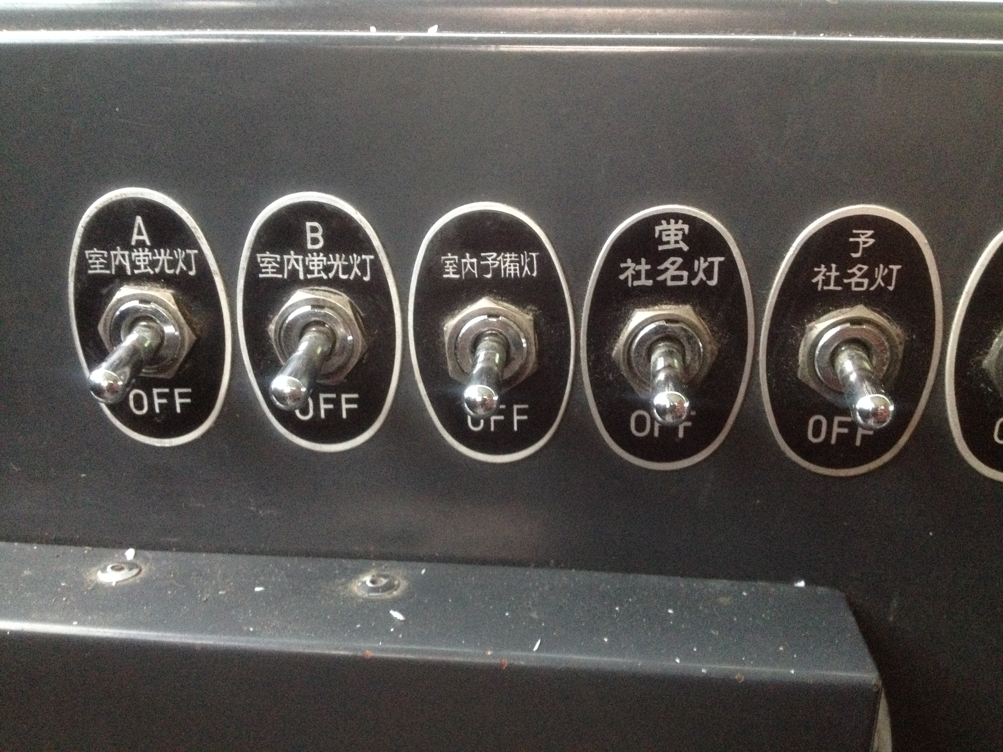

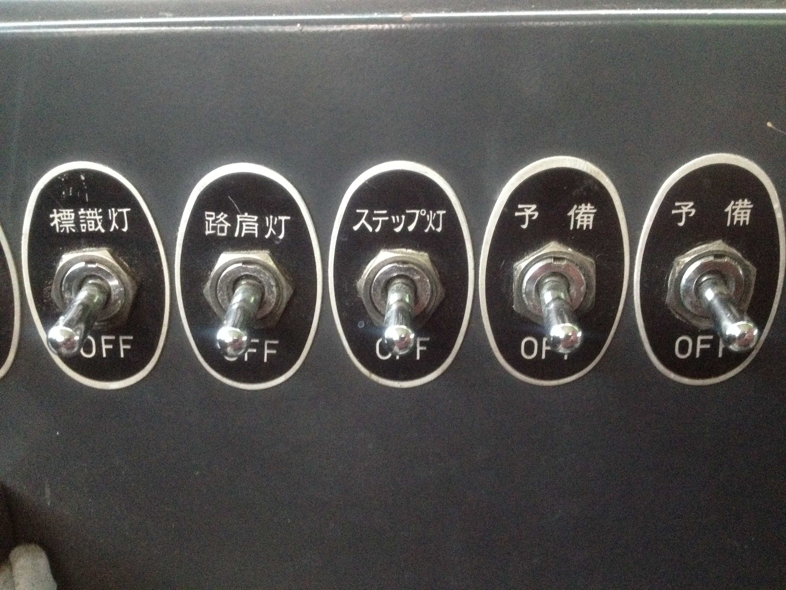

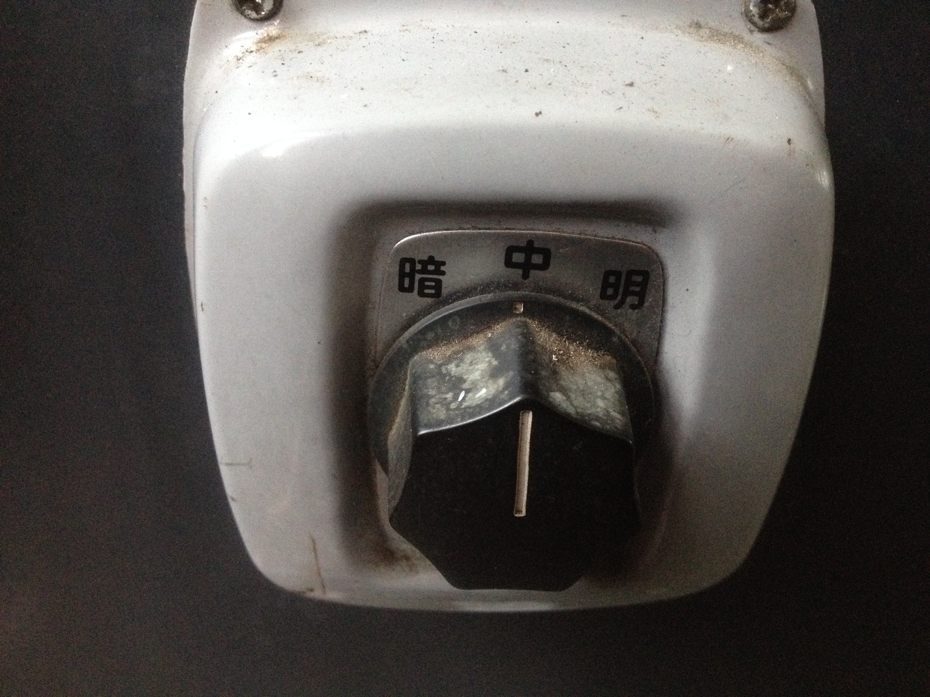

neppi kirjoitti:Toi nappularivi on kaunis minuuusta. Ekat neljä liittyy sisävaloihin, lopuista ei oo harmainta hajua. Kaikki on japaniks.
Voisin kokeilla tulkita noita nappulatekstejä mielenkiinnon ja harjoituksen vuoksi, mutta tarvitsisin paremman kuvan niistä. Tuttuja radikaaleja kyllä hahmottuu nyttenkin tuosta kuvasta, mutta menee liikaa arvailun puolelle että osaisin sanoa mitä siinä lukee.
Re: Horror Lines 2.0

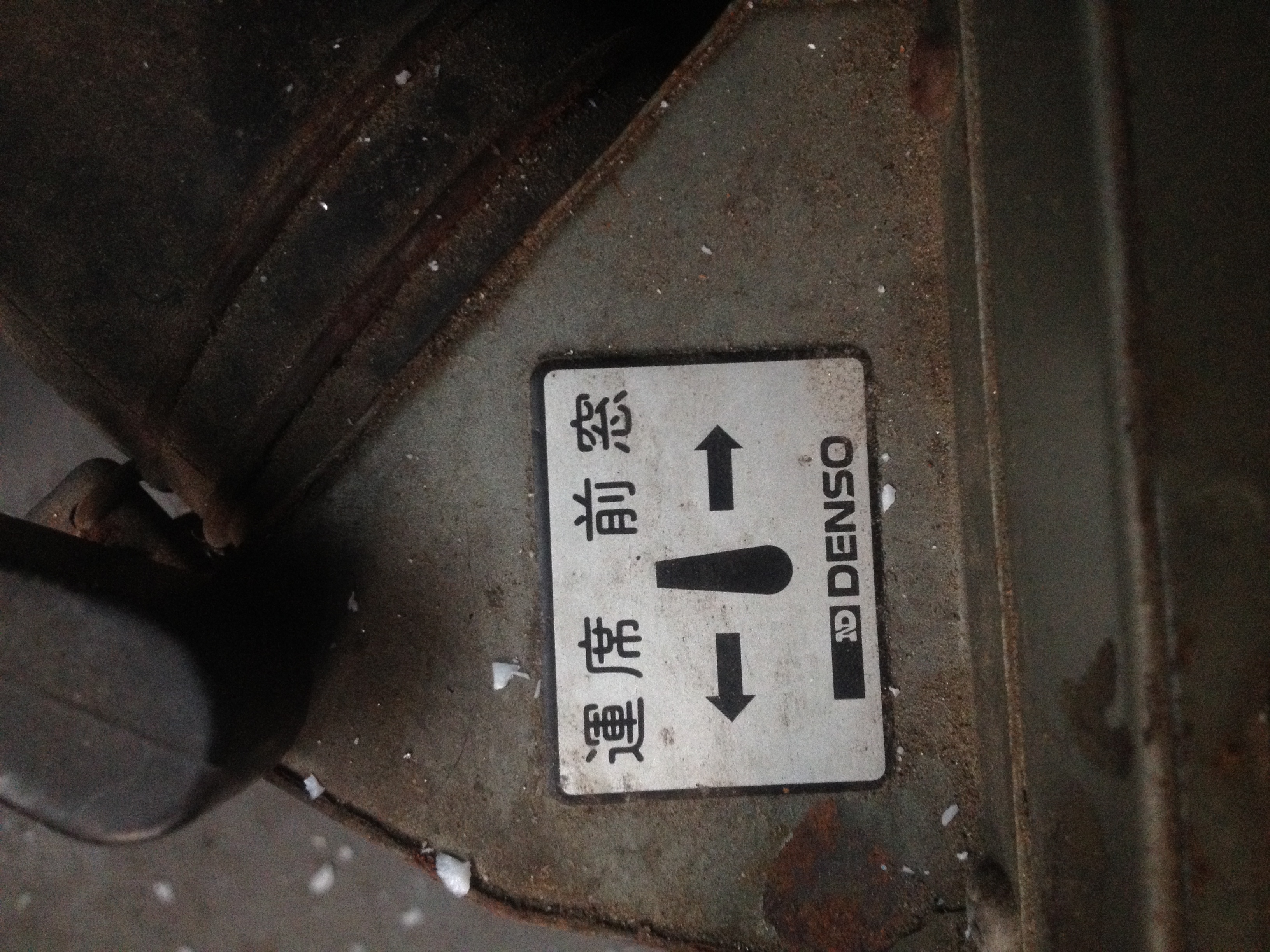

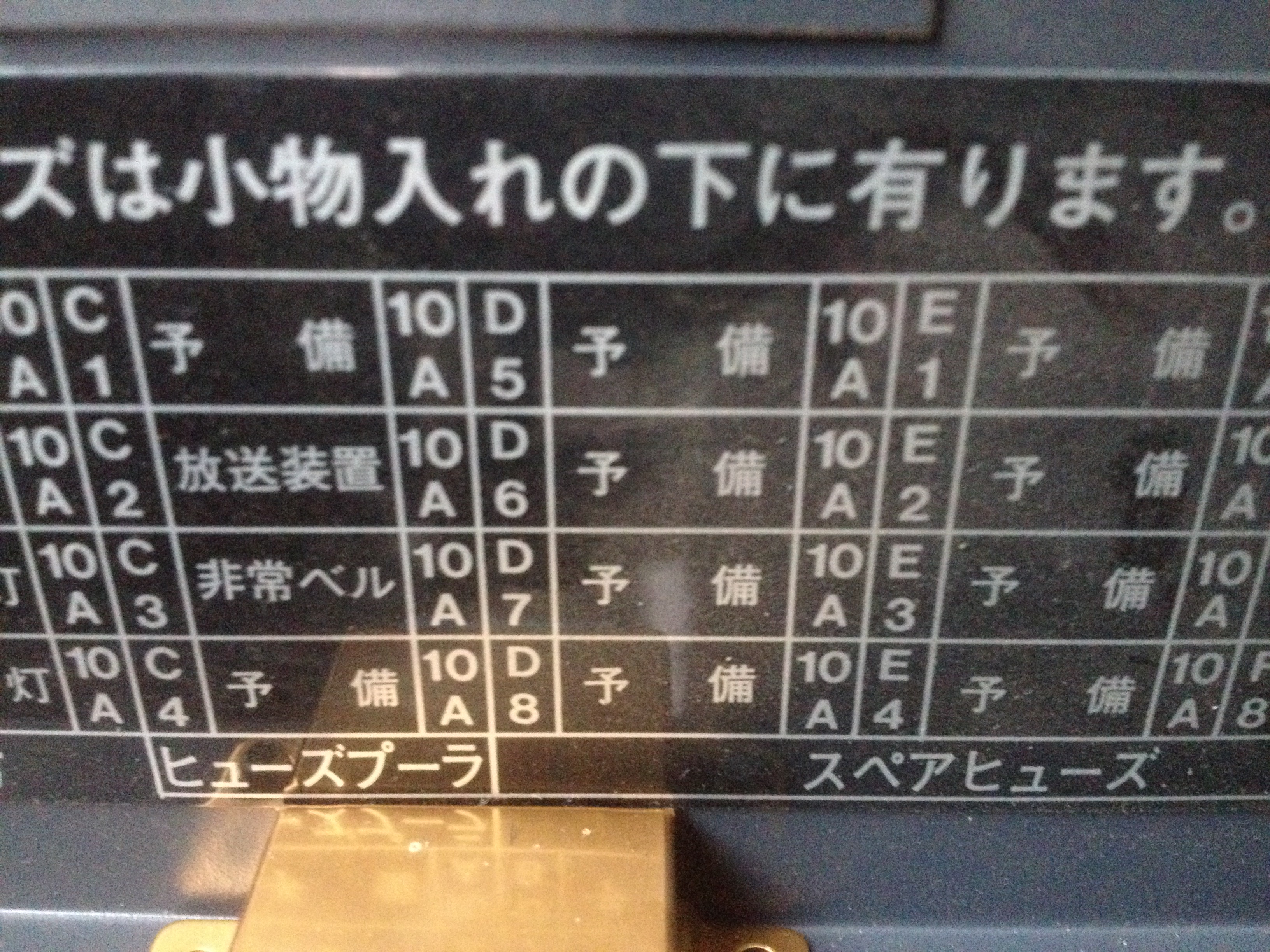

Wooooot?!? Joo. Otan kuvia!
Ni emminä muistanu niitä hävittäjäpaneeleita kuvata.

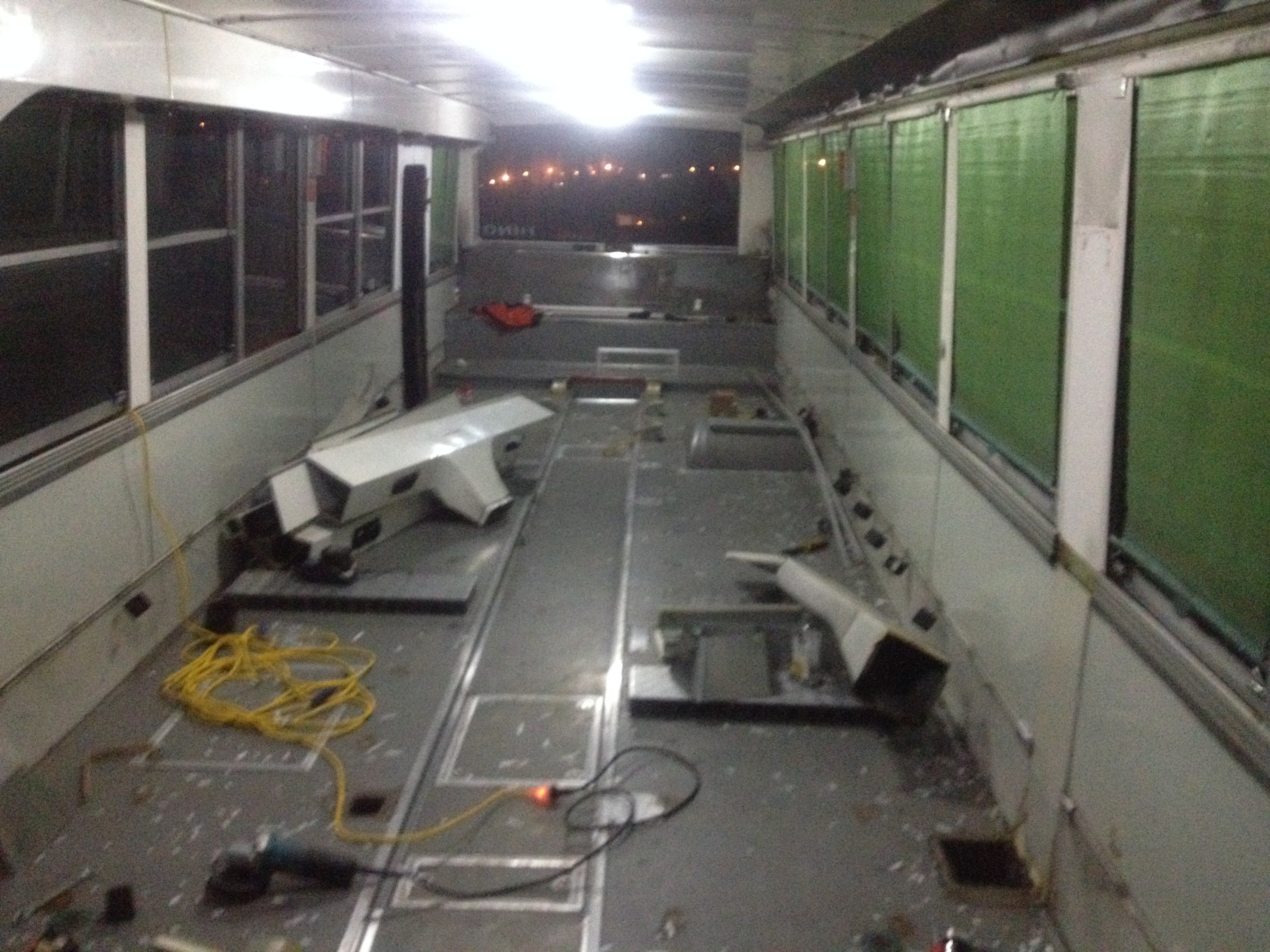

Sensijaan purin vikanki penkin pois. Tossa on penkit kansipultilla lattiavaneerissa kii, seinäkiskossa toinen pää. Yks ainoa pultti oli jostain syystä mutteroitu alapuolelta, luulen että kyseessä on tehtaanjohtajan poika, se vähän villi. Se oli yövuorossa ja päätti et "hei nyt on hyvä!". Ainoa pultti, mihin ei oo mitään mahdollisuuksia päästä alapuolelta käsiks irrottamatta sitä arkkupakastimen kokosta diesellämmitintä hormeineen. Kaikkiin muihin pultteihin ois jotenki päässy. Totteli se rälläkkää...

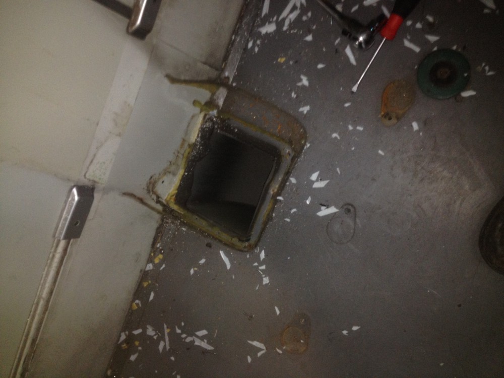

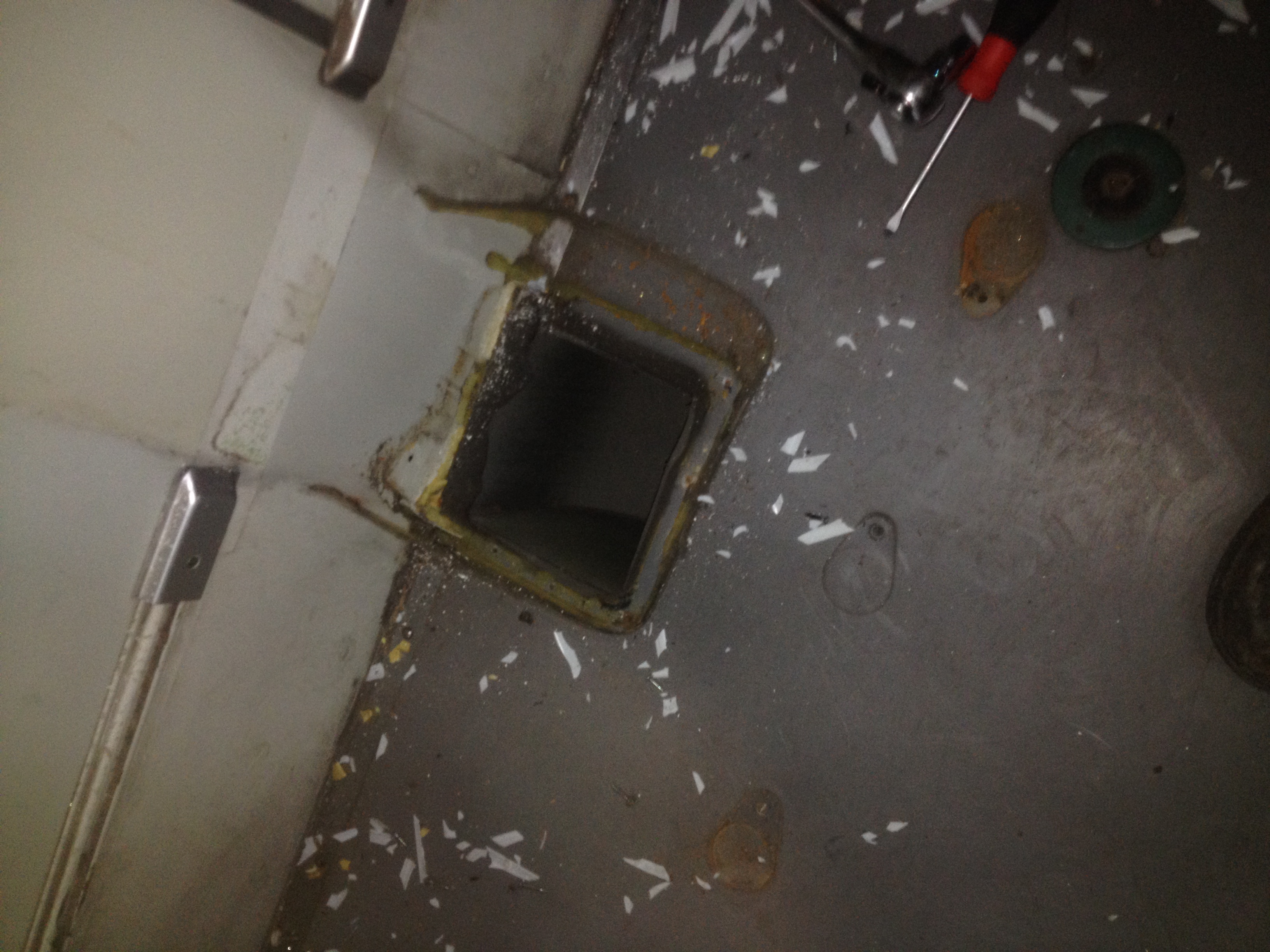

Kattokanavat on myös pois. Kattokanavissa ei oo muuta ku se kahen arkkupakastimen kokonen ilmastointikoneikko toisessa päässä. Ei siis mitään puhaltimia tai läppiä tommoset reijät jäi LATTIAAN ku purin KATTOkanavat!
Nyt sä taas unohdat, että oot pää alaspäin siellä. Noi lattian reiät on siis katon.....

Ainii se on lattiakanavailmastointi?

'Ayayaya', huomasin et oliki sun eka postaus toi, ja heti asiaan! Tervetuloa foorumille!

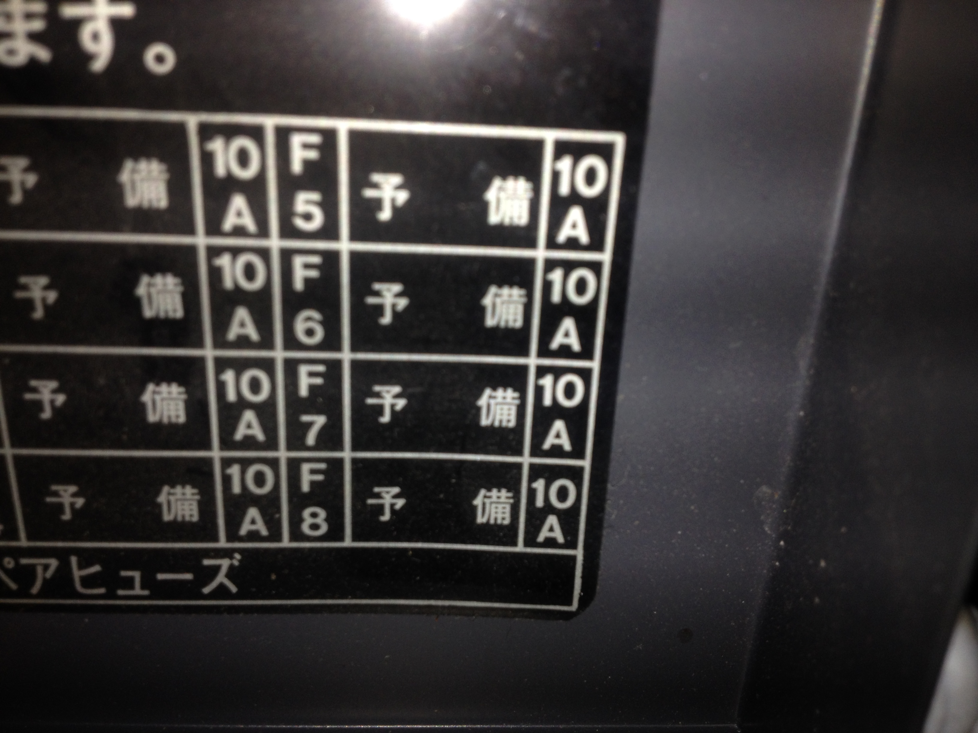

Tässä näitä:
Ja seuraavaksi skannattuna Hinon huoltomanuaali.... käännöstä odotellessa :)
