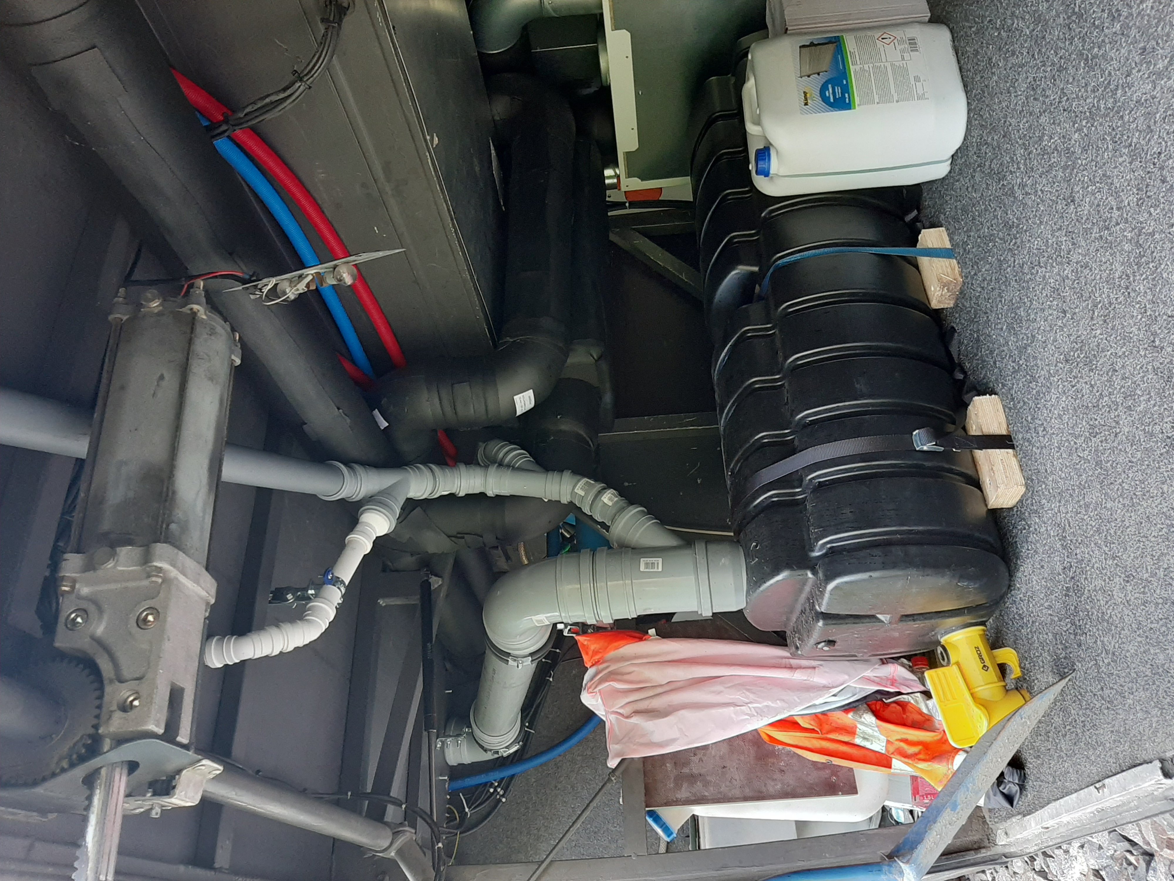

Ennen reissua tuli laitettua jätevesi säiliö ja viemäröinnit paikolleen,paikallisesta k-raudasta löyty 160l vetävä säiliö sillä mennään aluksi, puhas vesi säiliönä toimi alkuperäinen varmaan 30l säiliö muutaman kerran joutu täytteleen ,mut ajo asian että pärjää.

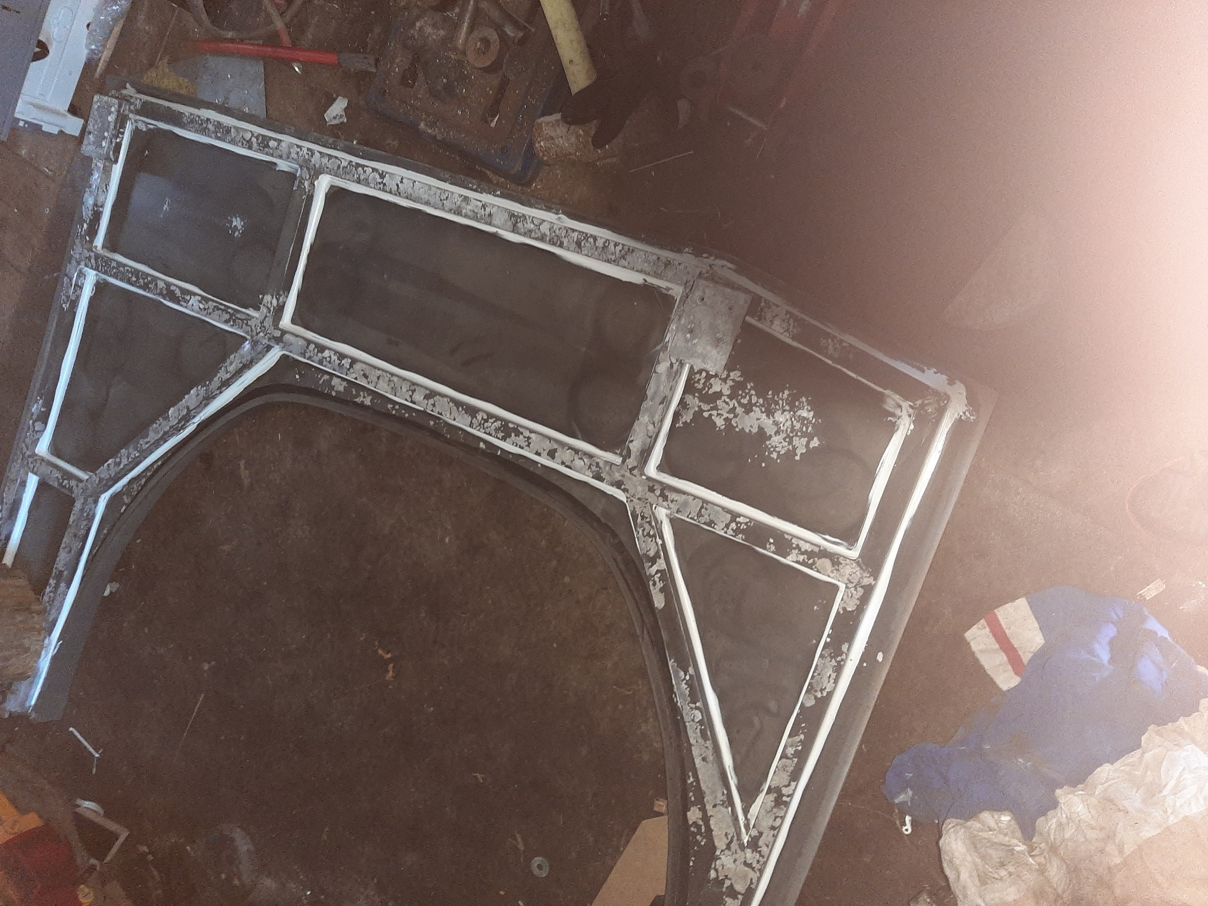

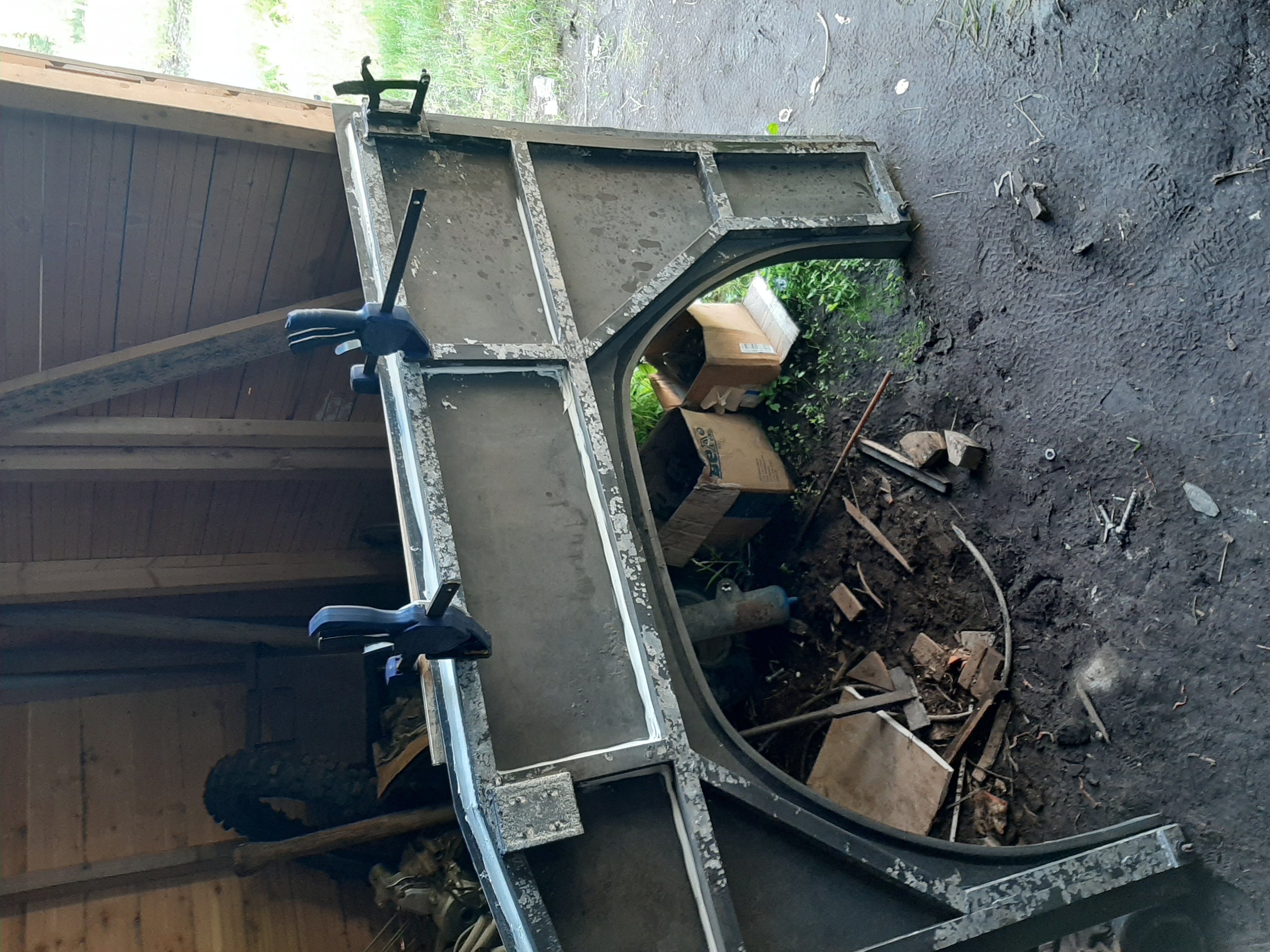

Reissun jälkeen rupesin pesemään eestä  rungon ja pyörän kotelon päälliset pikkasen oli pellit auvennu liimauksesta, joten uudestaan liimaus ja ympäri joka paikkaan silikonit, vielä pitäs puhdistaa kotelot ja vedellä massat pintaan, saranat vain oli kaikki ruostunut jumiin niitä joutuu liottan ja hieman korjaileen.

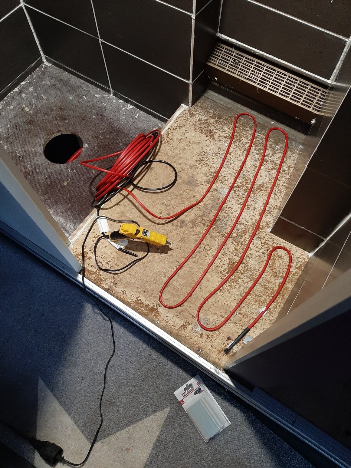

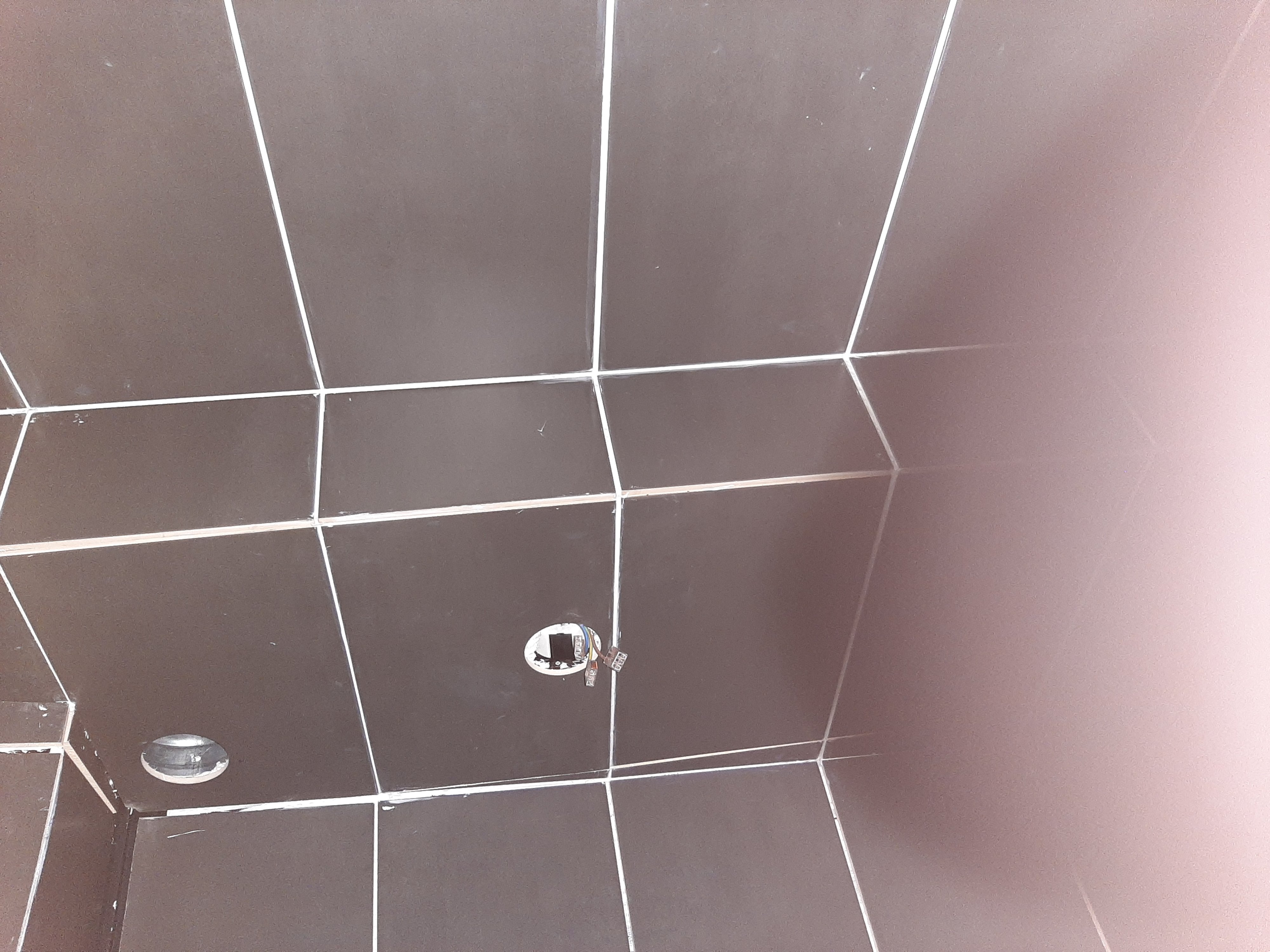

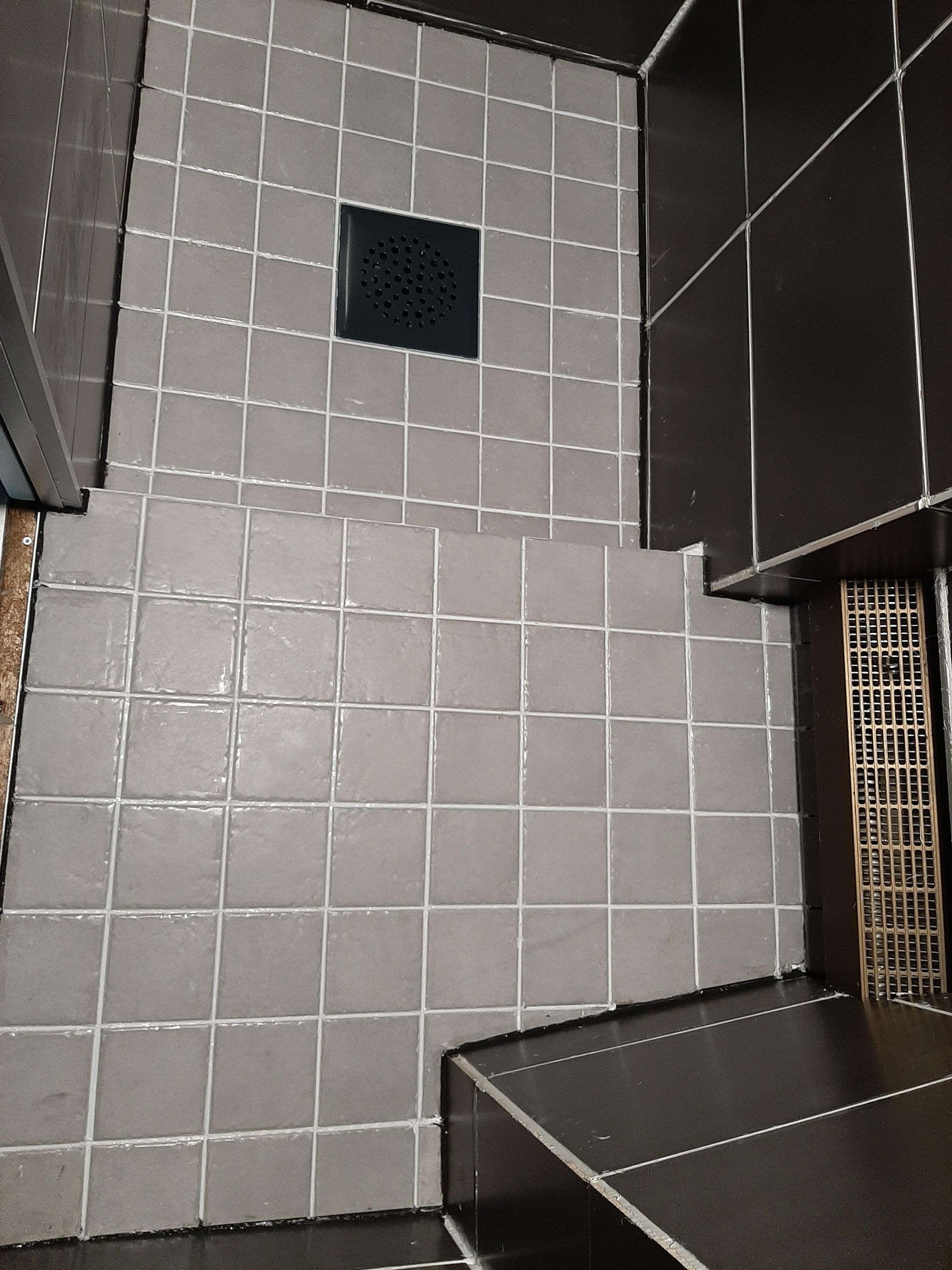

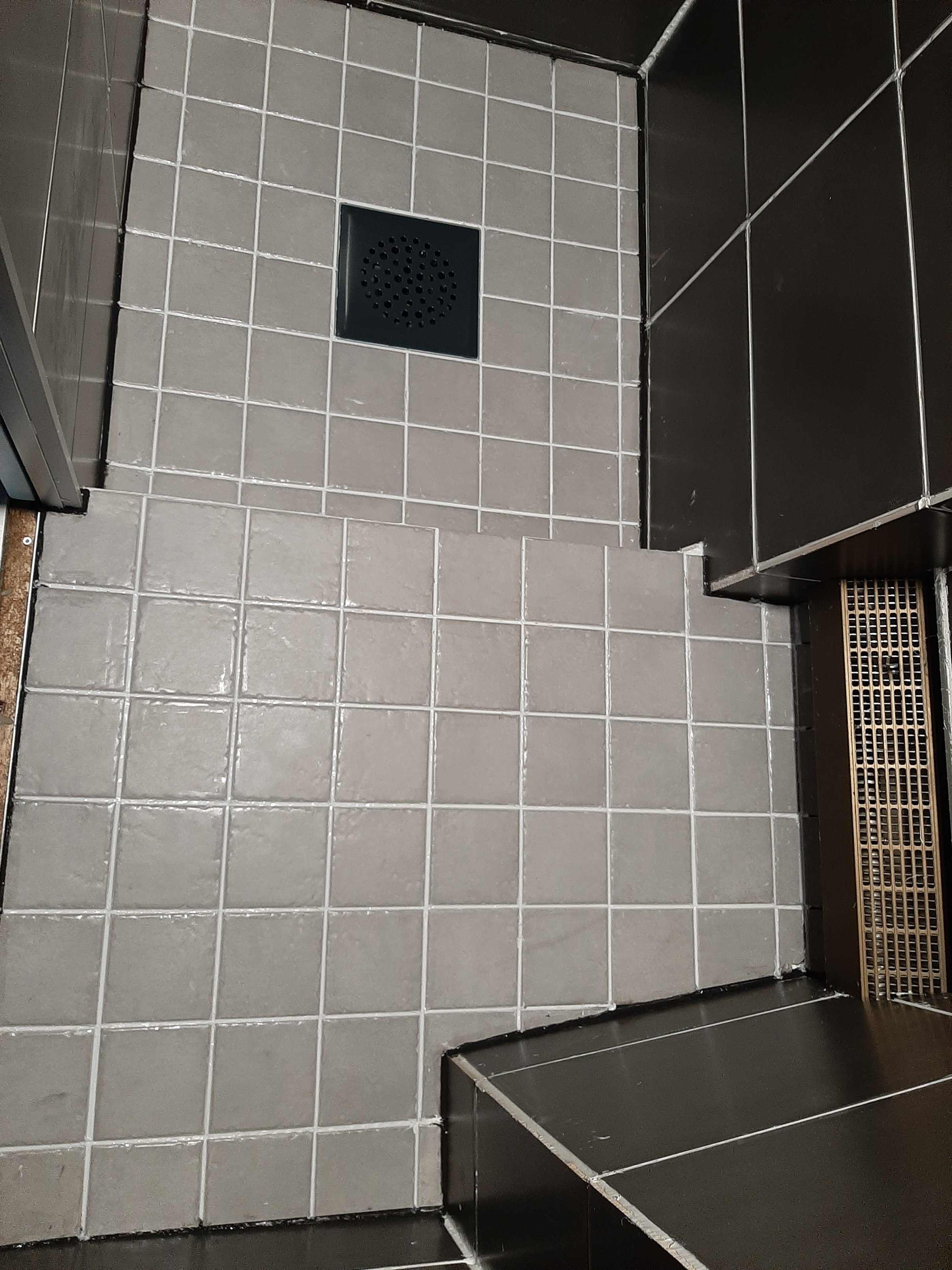

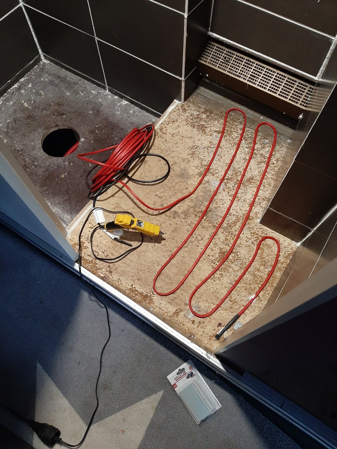

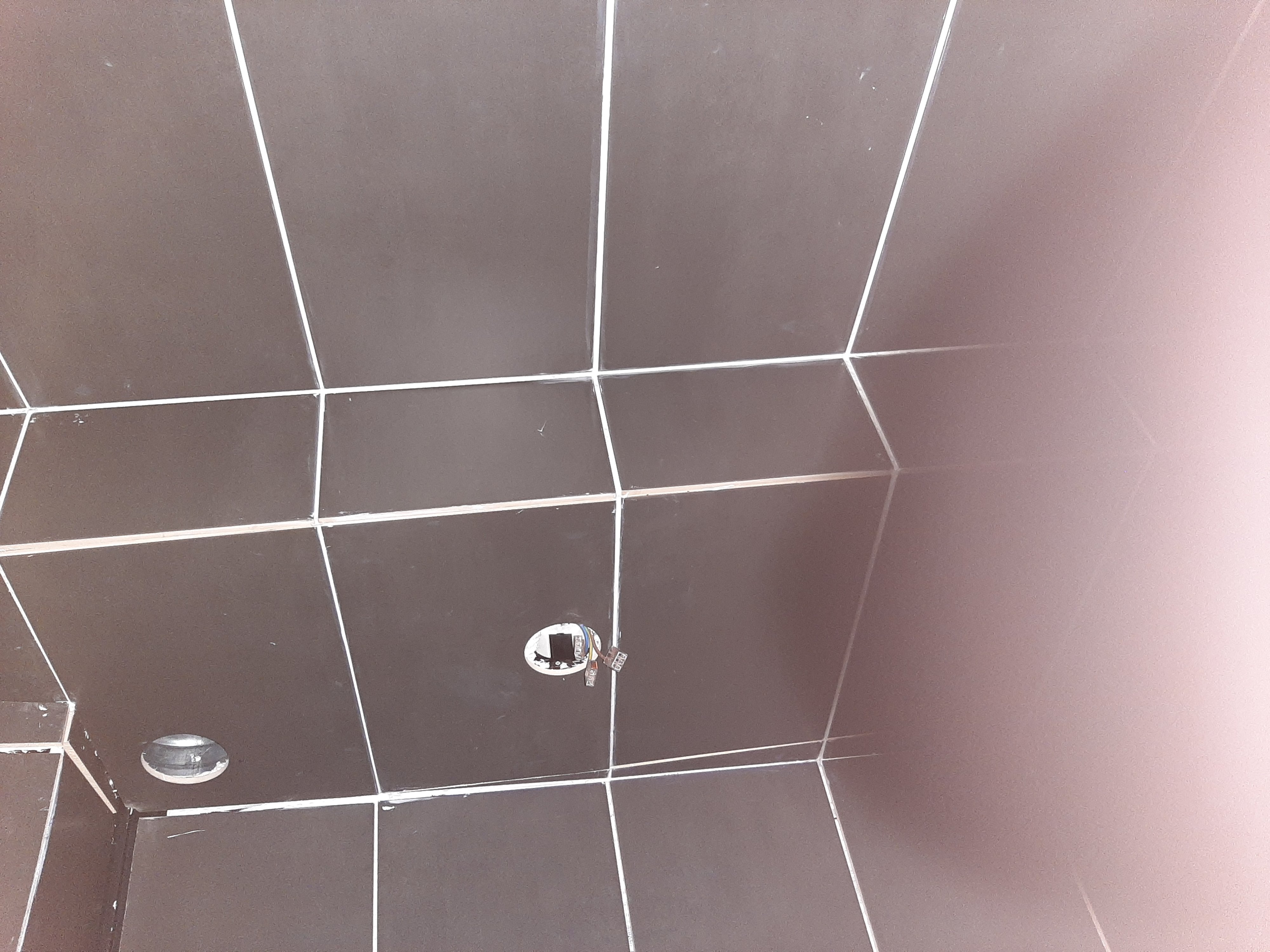

Pesuhuonekkin ois laatoitettu aikasemmin, tänään vähäsen ensimmäiseen seinään silikonit ja huomenna loput seinät

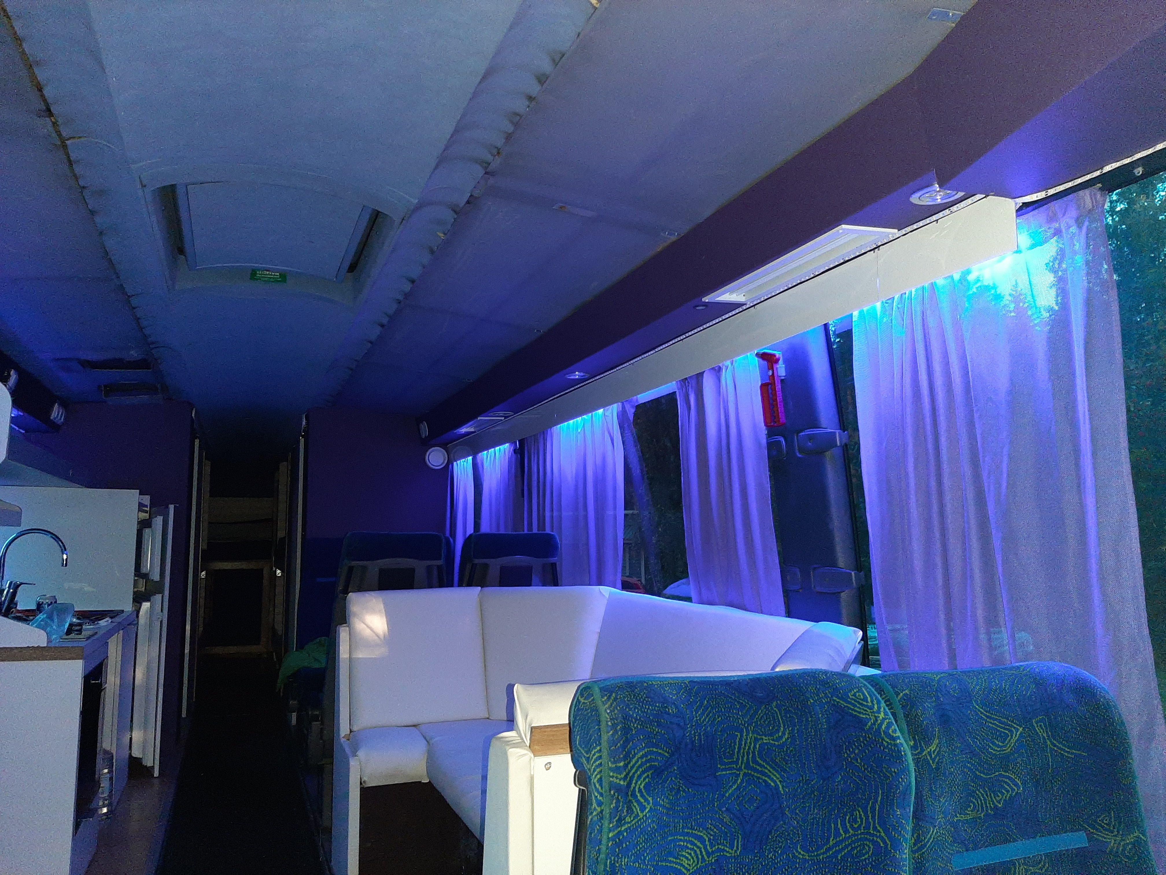

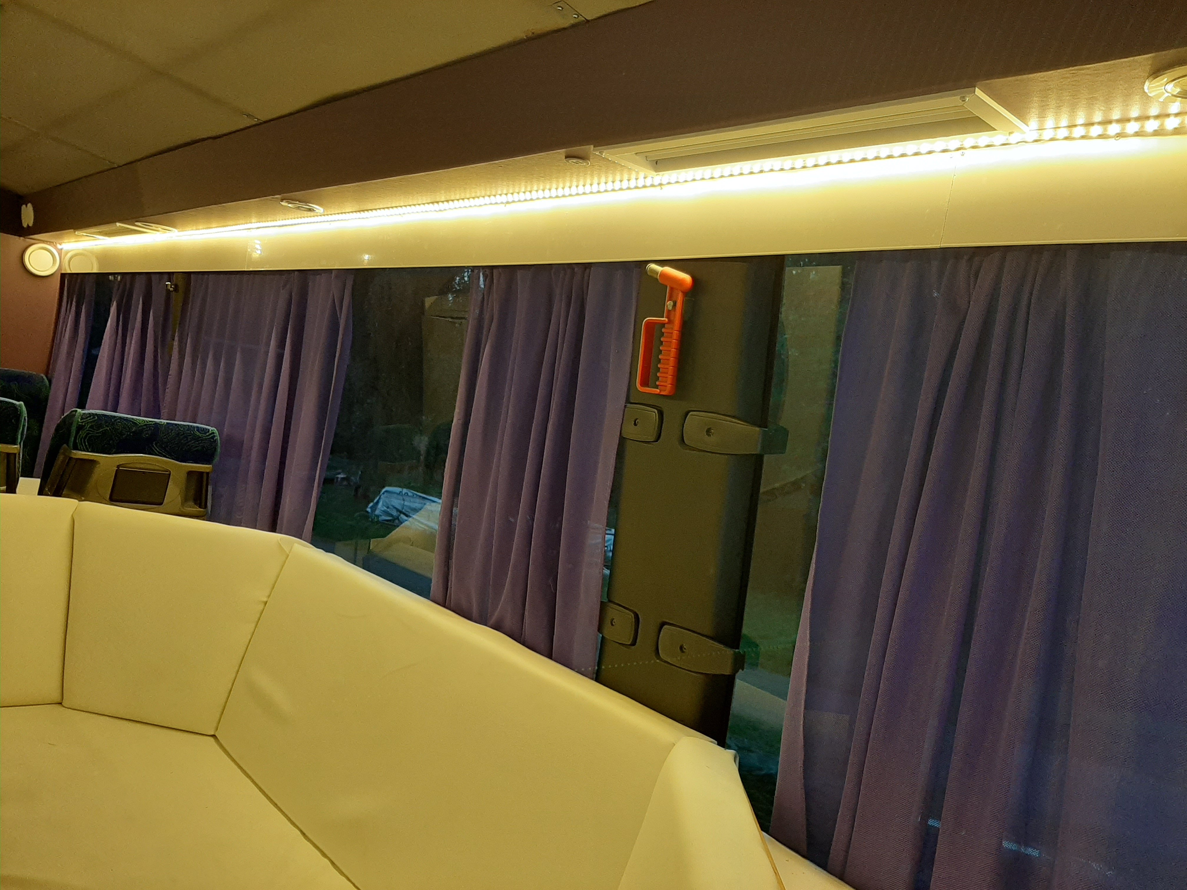

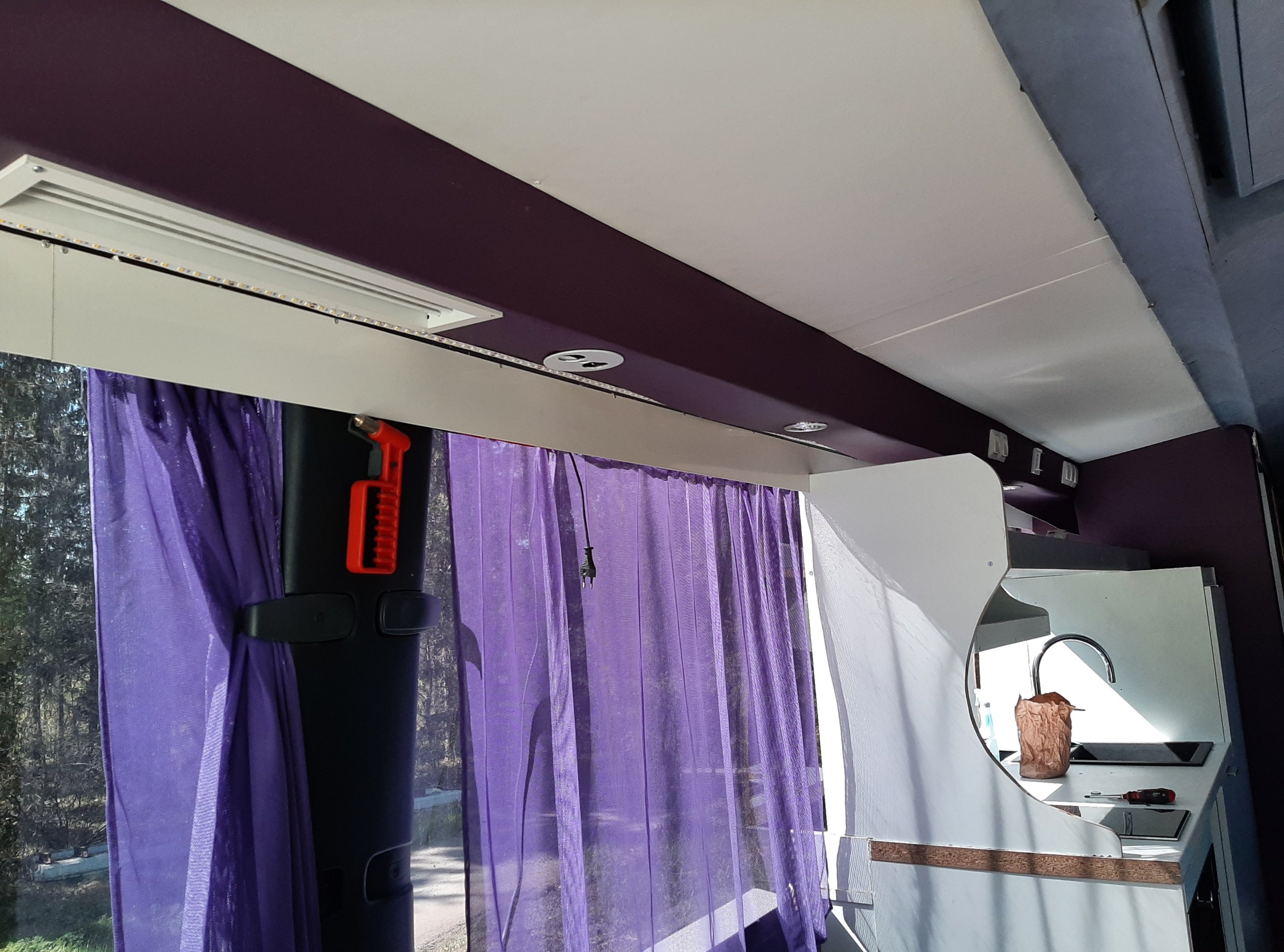

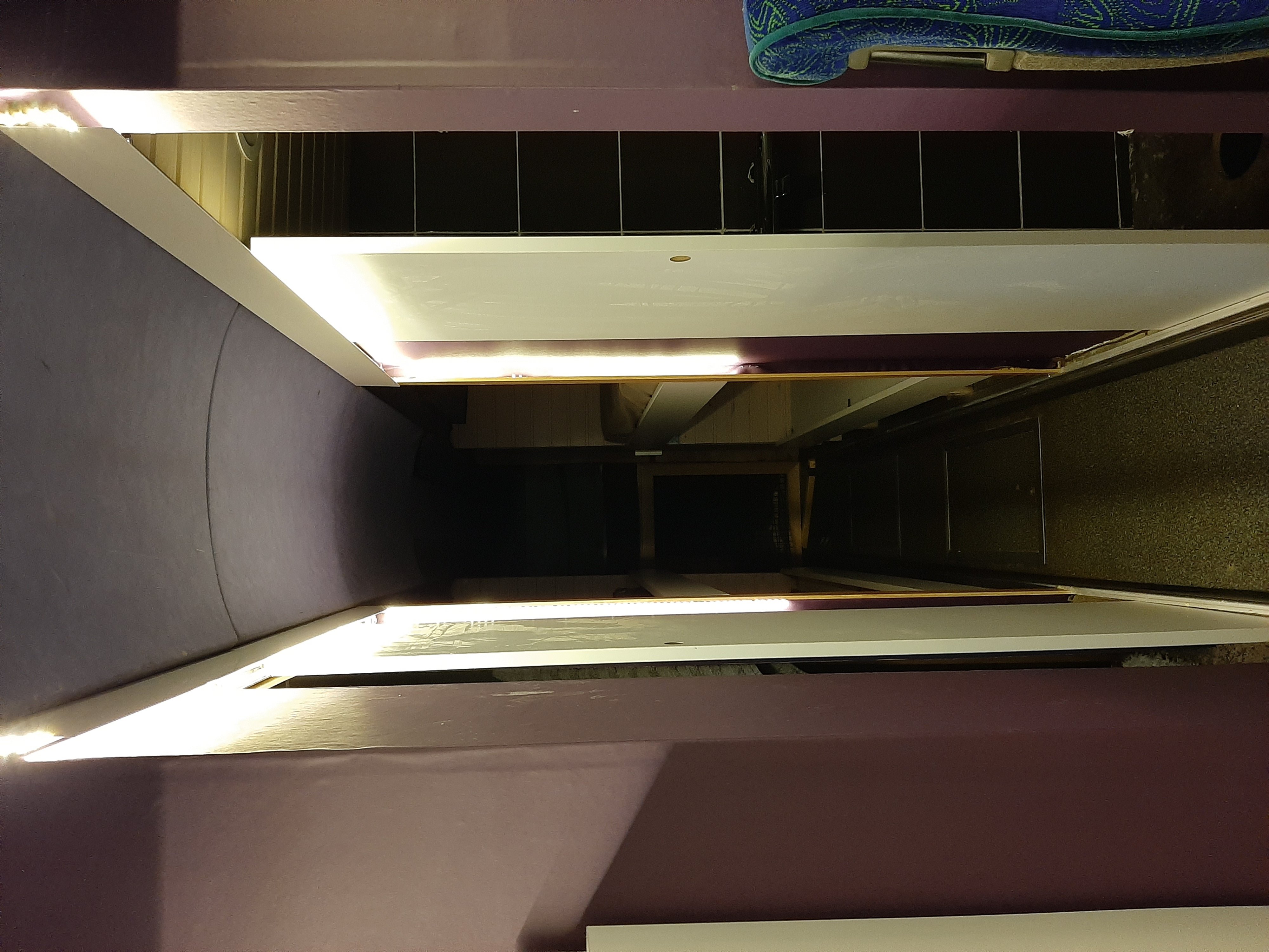

Jotain pientä taas värkkäilty
Liukuovet laitettu wc ja suihkuun, näihin pitäs vielä keksiä lukot.
Kiskojen eteen laitettu tommoset valkoiset peitelistat.
Samalla sitten ikkunoiden yläreunaan laitettu peitelistat ja taka puolelle laittelin siniset led nauhat,kun löyty hyllystä sopivasti.

Kuinka tehokasta, W/m tai lm/m, tuo keskimmäisessä kuvassa näkyvä kirkas led-nauha on?
Omaani ois tarkoitus laittaa nauhat molemmille puolille keulasta perään mutta, ei ole oikein mitään käsitystä paljonko valotehoa tarvittais/paljonko on liikaa.

En kyllä muista, joskus ebaysta tilattu, ei ollu nauhoissakaan merkintää kun muutama vielä käyttämättä.
Viestit: 2655
Re: Scania Irizar century
Sellaista vaihtoehtoa ei ole että valotehoa olisi liikaa. 12-24V led himmentimet ei maksa kuin roposia, ei kannata jättää laittamatta sellaista.

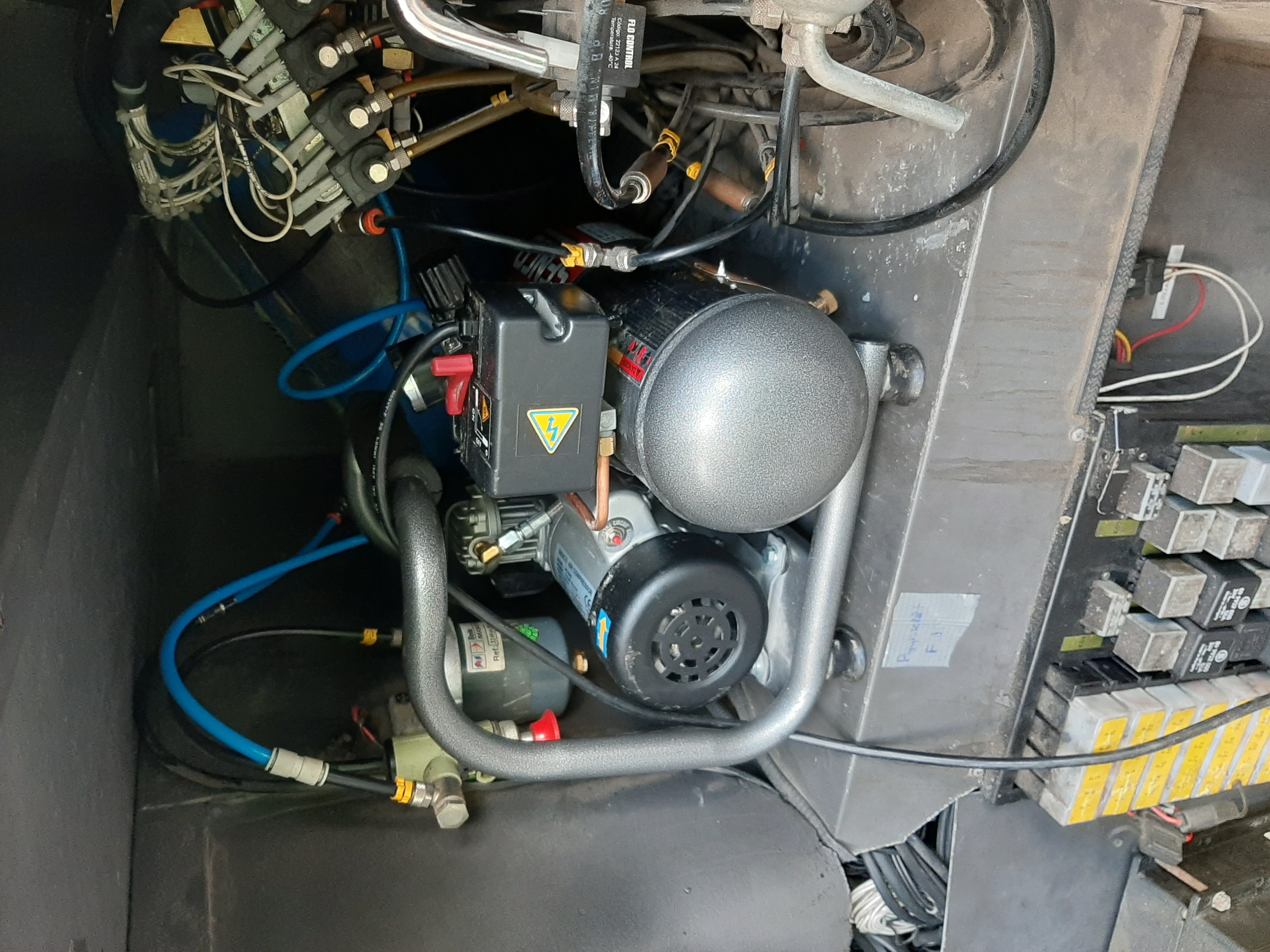

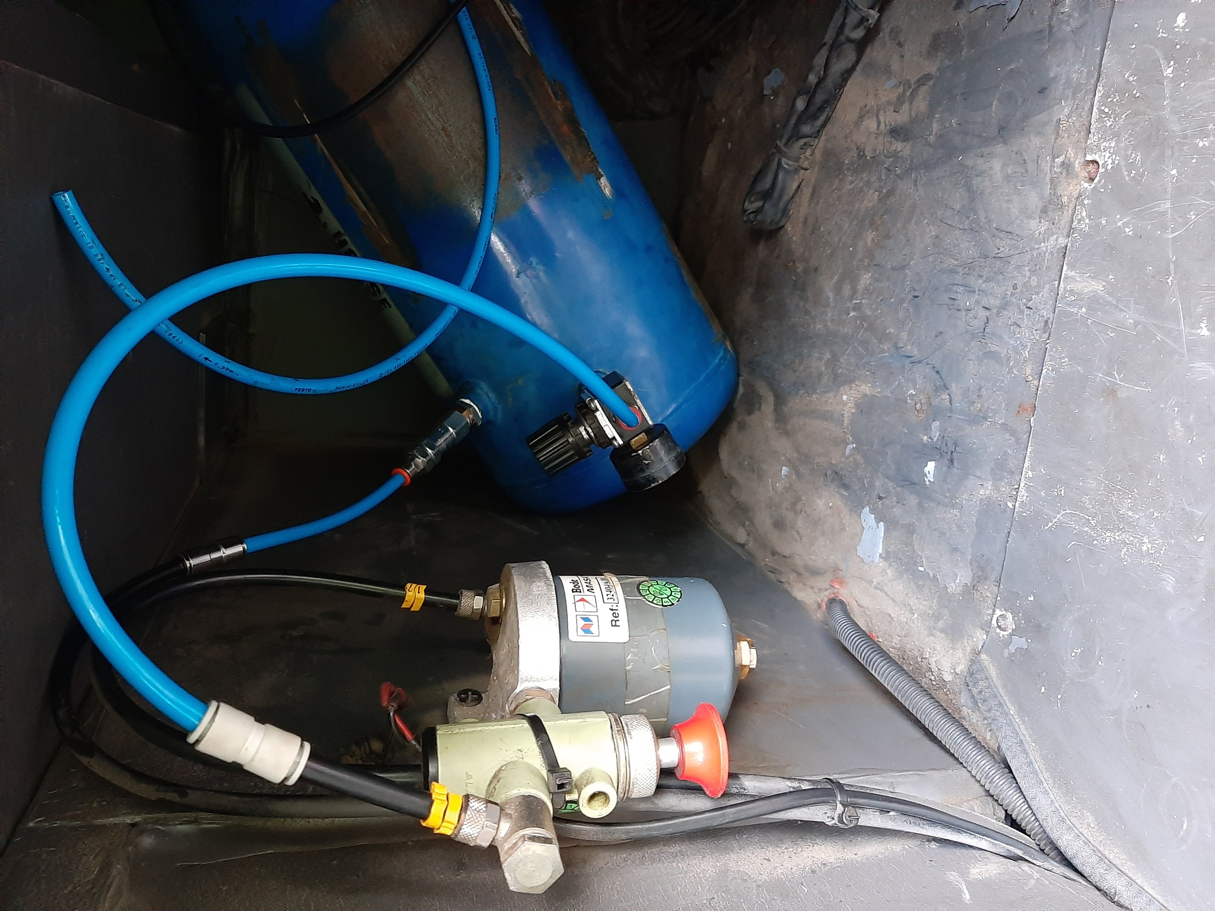

Tälle päivää tullut tehtyä oville oma paine Ilma järjestelmä pystyy käyttään parkissa ilman auton paine ilmaa.
Sencon pikku kompura syöttää ilmaa lisäsäiliöön toimii hupiakuilta, auton ollessa käynnissä toimii normaalisti auton paine ilmasta ovet, menee varo venttiilin kautta Ilma säiliöön ni ei tarvi pikku kompuran täyttää koko auton toista piiriä.
Vielä löytää auton venttiili järjestelmästä vuoto että saa toimiin kunnolla pikkukompuralla.

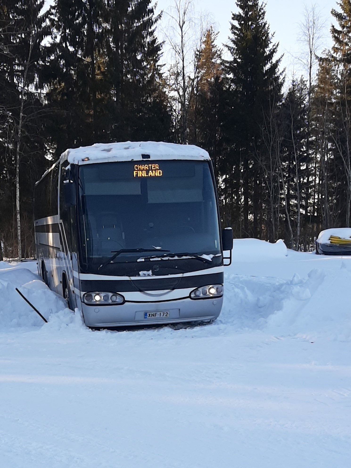

Hiljasta ollut, eilen kaivettu hangesta esille ja käyty hakeen tuore leima, jospa rupeis etenee taas kun kelit lämpenee

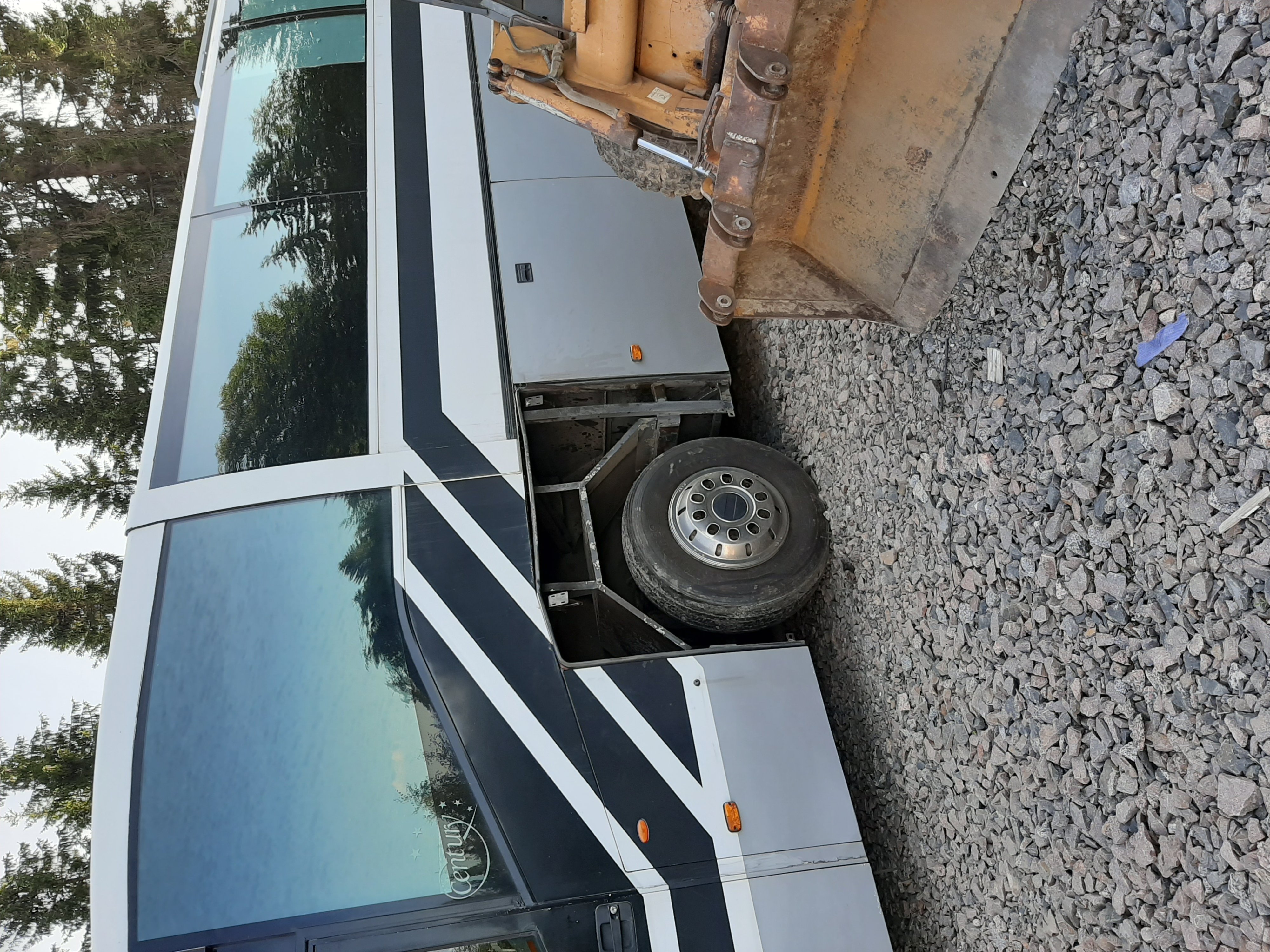

Bussilla tälle vuotta kerenny yhen reissun tekeen, toisella 4 sarjalaisella hieman enenpi. Jospa jossain vaiheessa kerkeis rakentaa bussia lisää,kaikkee ois hankittu jo lisää rakentamiseen

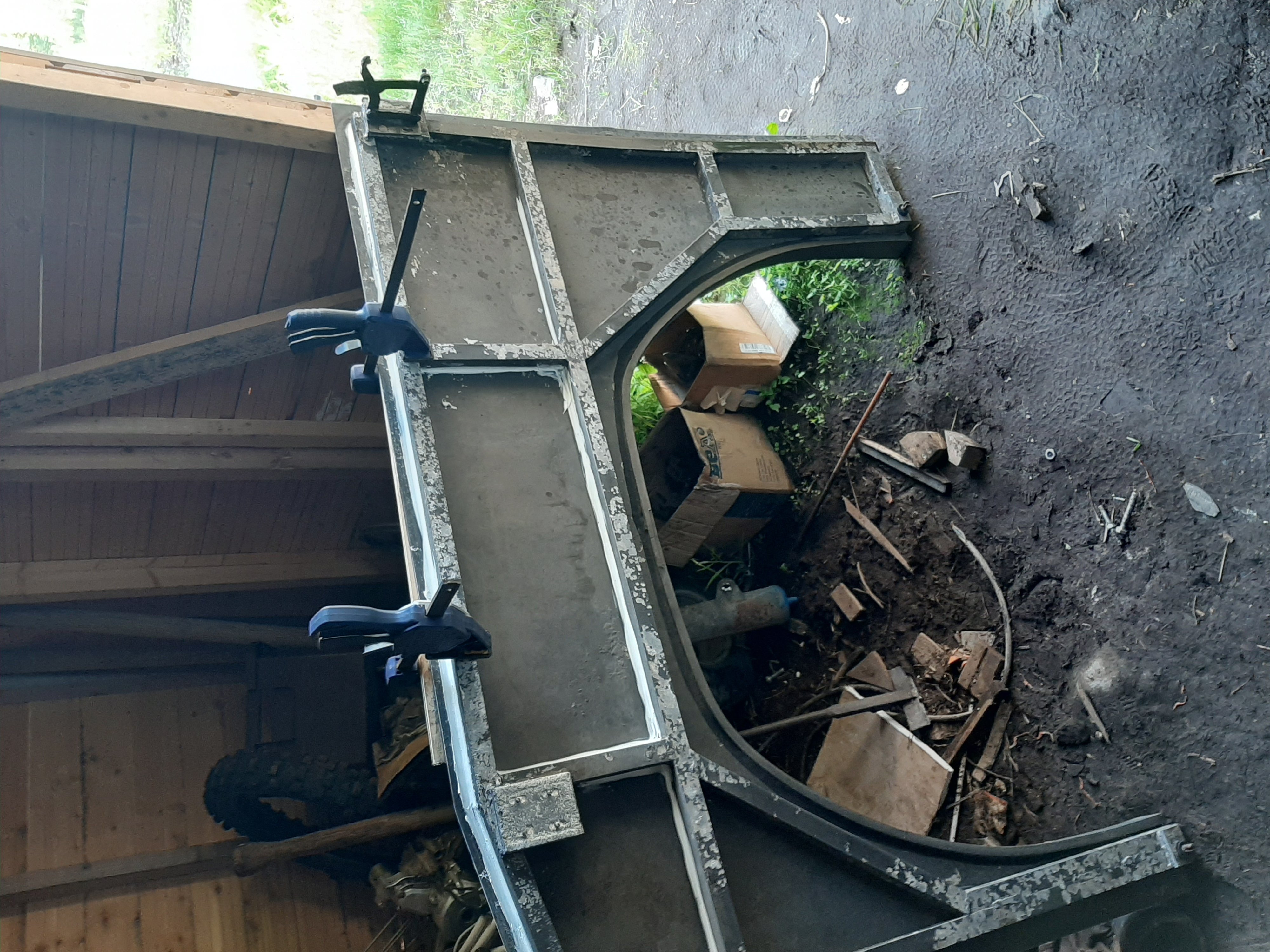

Kommentoikaapa onko tuo levyjen kiinnitys kaikissa busseissa sama? Ymmärsinkö oikein, että itse levyt on liimattu (sikaflexillä tmv) levyn 'kehikkoon' ja kehikko pultataan auton runkoon? :o
Viestit: 674
Liittynyt: 06 Elo 2020 08:47
Truck: Carrus 701 K113 TLA
Location: Tottijärvi
Member id: 454
Paikkakunta: Nokia
Viesti Kirjoittaja Mikaeli »
Ainakin -94 carruksessa kaikki pellit on hitsaamalla kiinni suoraan rungossa. Kestää paikallaan kyllä, mutta pottumaista jos joutuu irrottamaan. Sisälokaritkin on hitsattu kiinni. Kuulemma lahti merkkisissä olisi irroitettavat luukut myös renkaiden kohdalla? Helpottas huoltoa kummasti...
Berkhofissa pintapellit ovat pistehitsattu 5-10cm välein himmeliin ja välissä on liimamassaa. Muutaman pellin olen vaihtanut alumiinisiin ja ne kiinnitin pop-niiteillä ja sikamassalla. Kova homma niiden vanhojen irroittaminen. Laikkoja ja rosvosahan teriä kuluu.

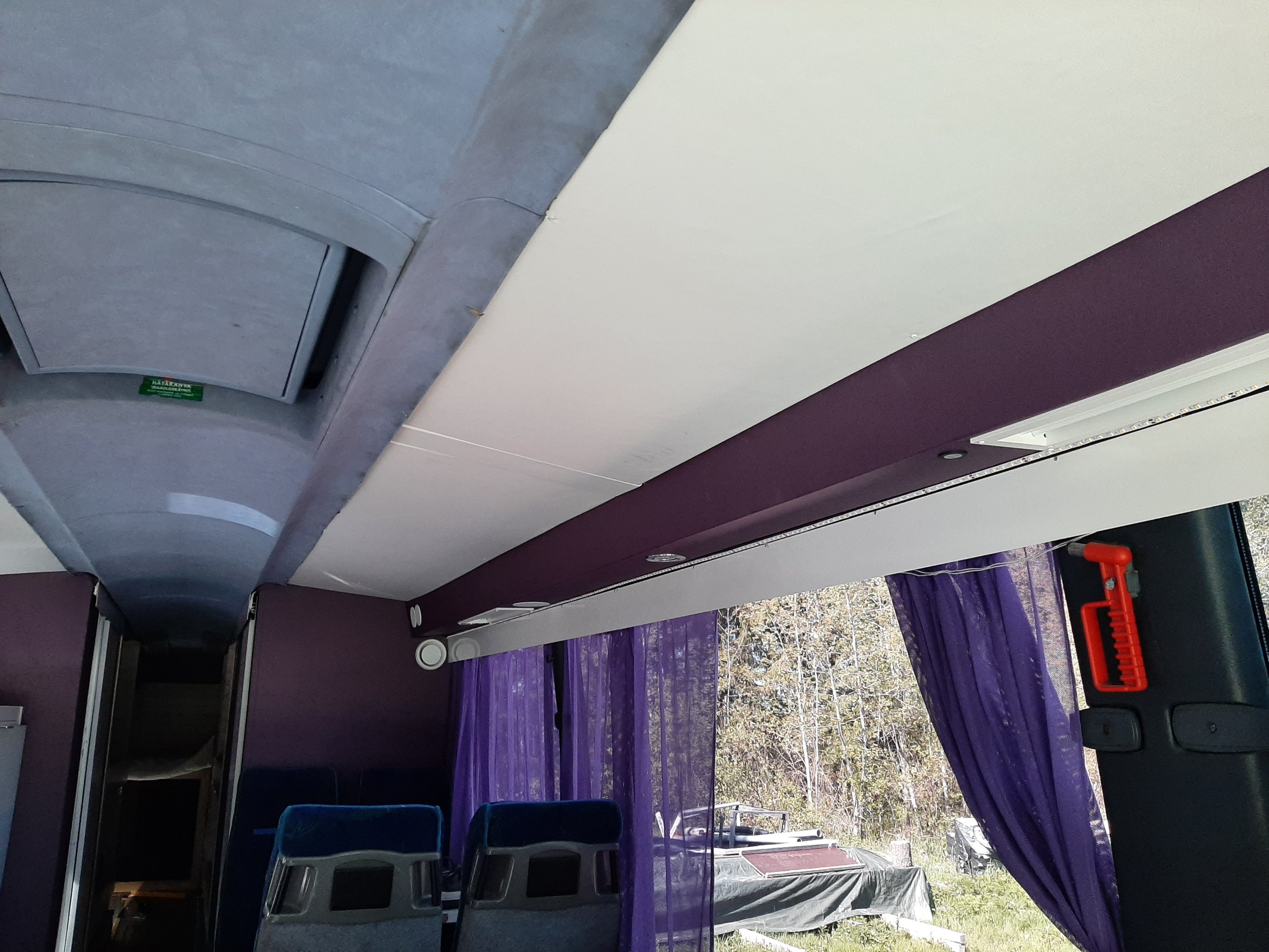

Kattoon tuli laiteltua verhoilut paikallaan,ja toiseen kanava koteloon. Keskiosa näyttää nyt että vaatis sekin uuden verhoilun tai värin

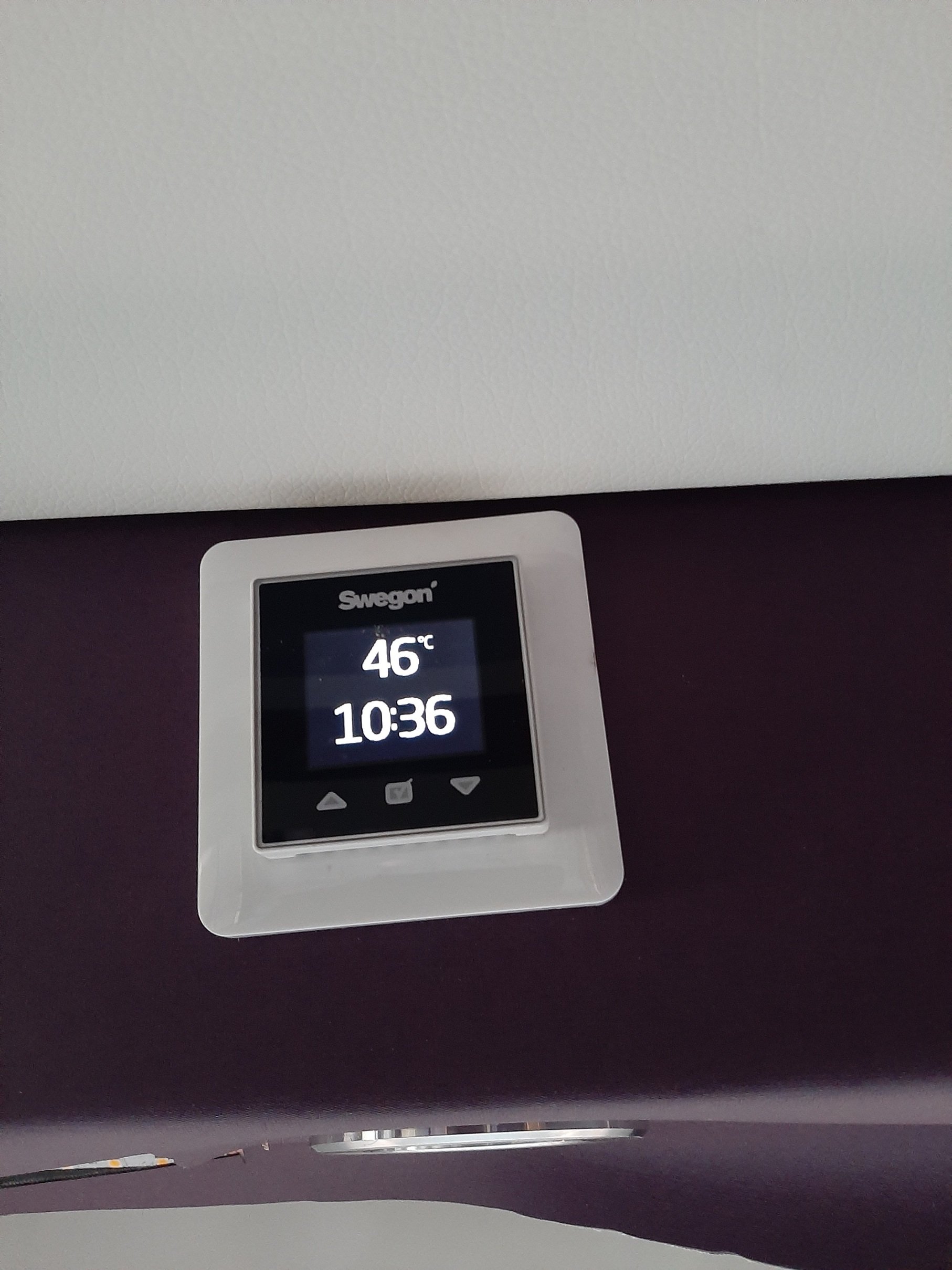

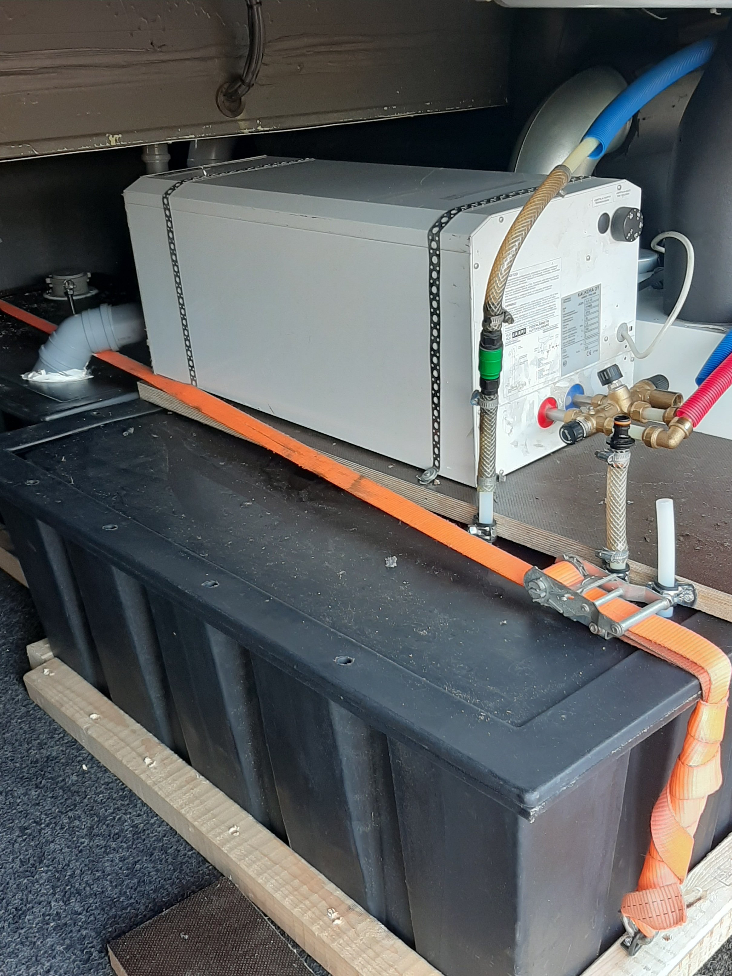

Nyt ois lämminvesikin bussiin 30l normi 2kw sähkövaraaja lisäksi 250l puhdasta vettä ja 250l harmaa vesi säiliöt lisätty
Suihkun latyiakin valmis ja suihkuun pääsee lämpimän veden kera
Toimiiko tuon mallin varaaja vaaka asennossa (( joissain malleissa putket, termostaatit (yli/ säätö) sijoitettu niin että pitää olla liitäntä ryhmä alaspäin))…Ainakin talvityhjennys kannattaa varmistaa ellei + säilytystilassa.
