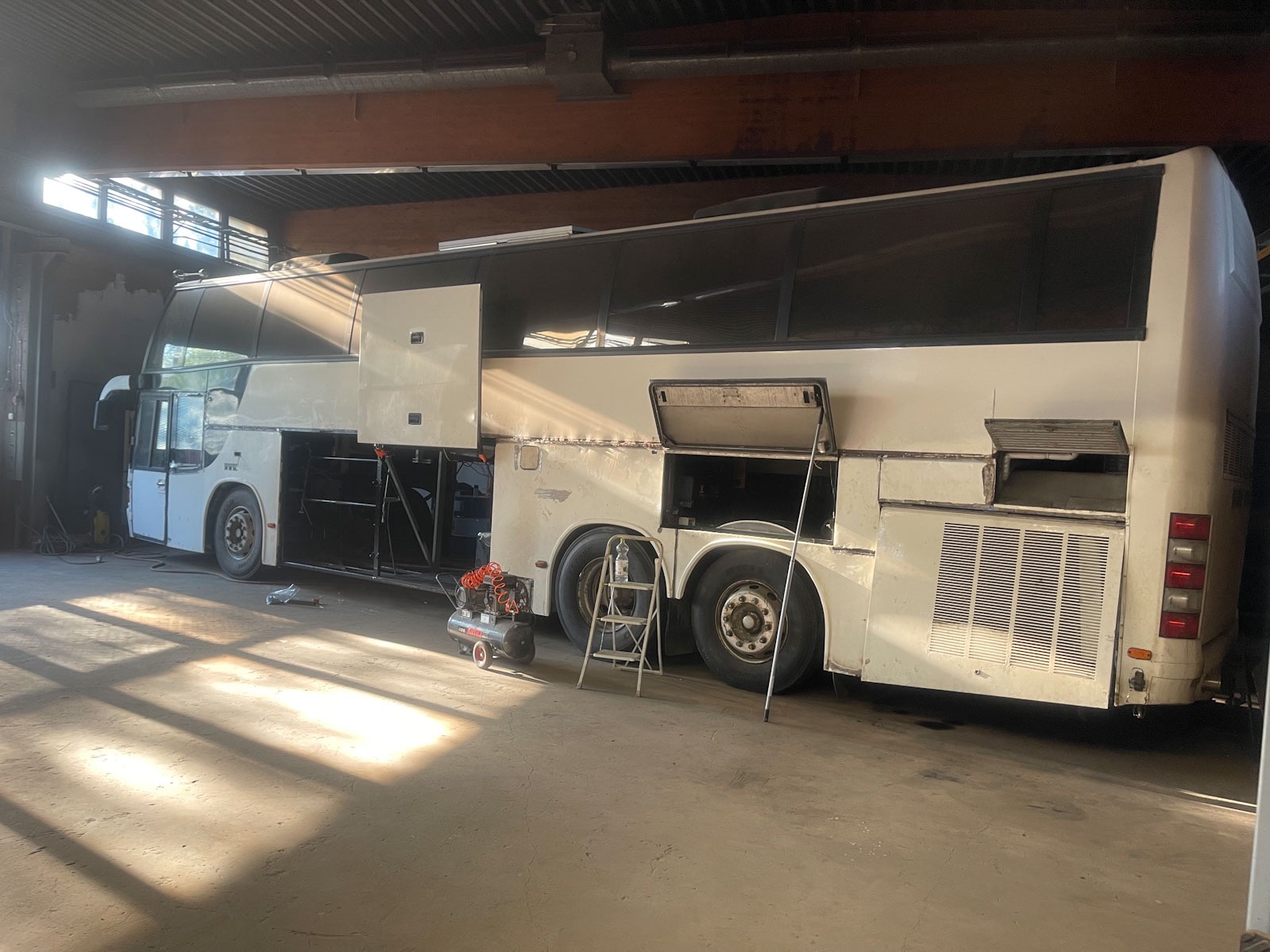

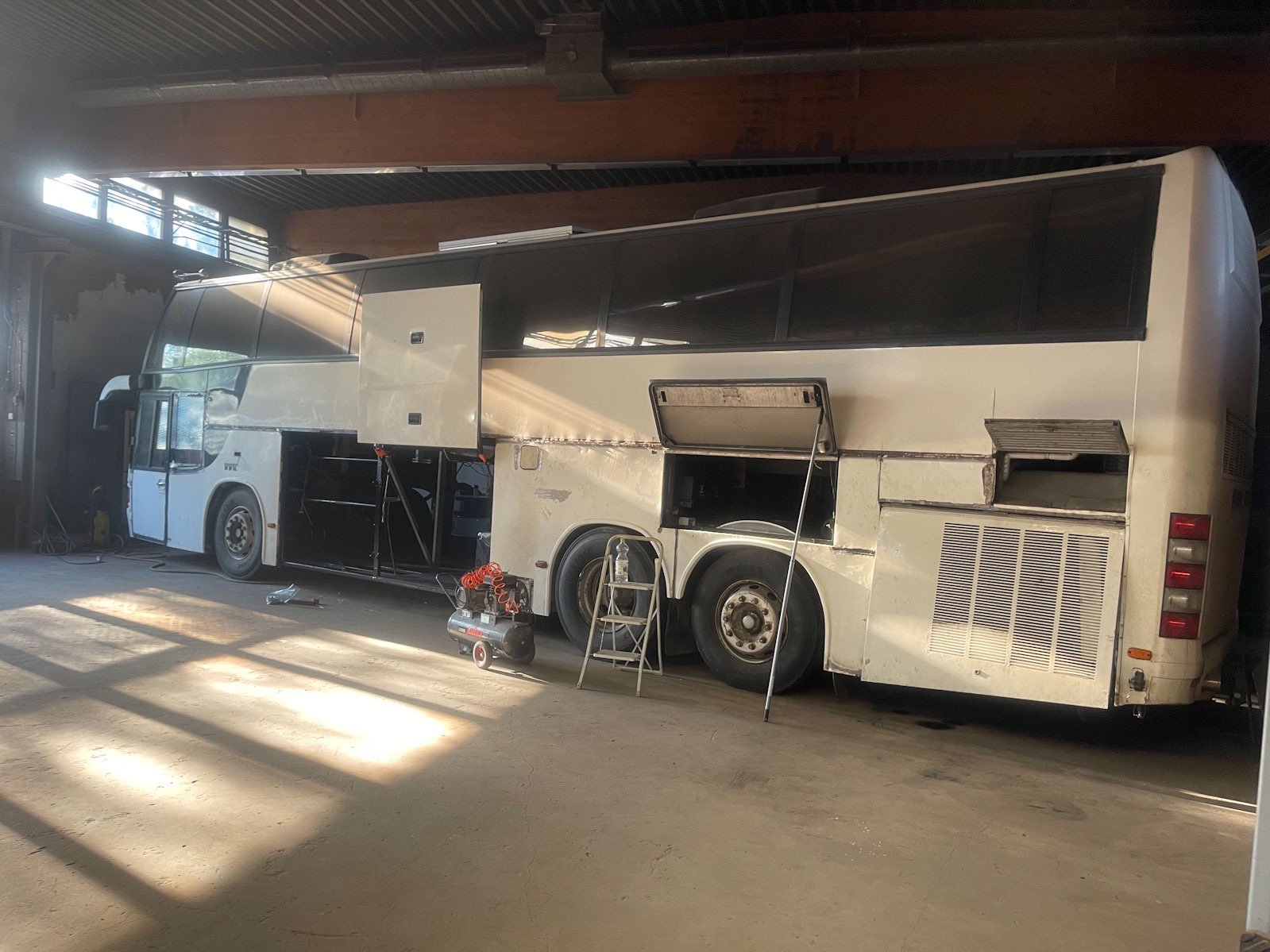

Pikku hiljaa! Tämän päivän jälkeen näyttää tältä. Kaikki kylkiputket kuskinpuolelta ja akseleihin asti, myös pohjaputket vaihdettu molemmilta puolilta. Syksyllä auki vielä toiselta puolelta. On ollut aika projekti.

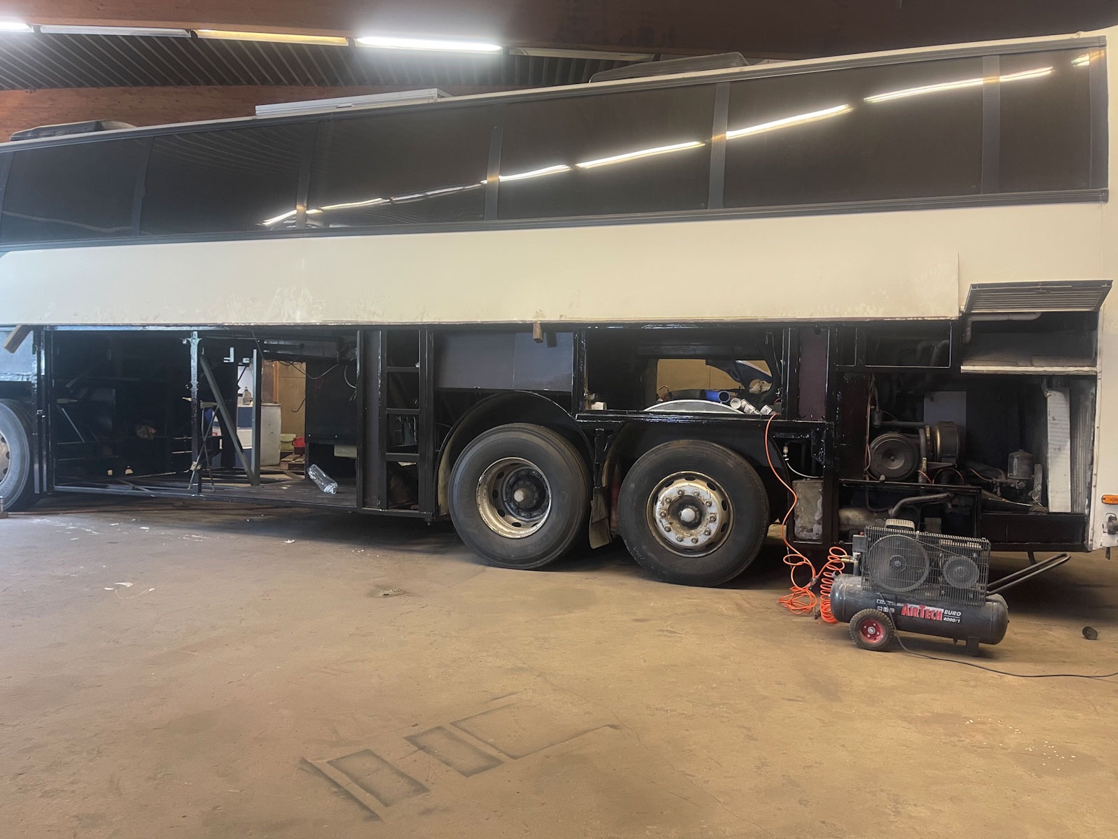

No niin nyt sitten katsastukseen valmistautumista. Oli se iso homma, mutta tuli tehtyä. Syksyllä vielä toinen kylki auki vessasta taaksepäin.

Hyvää työtä ja hienoa ettei motivaatio loppunut. On se hieno, toi valkonen on viel komeampi ku mun harmaa😎
Kävin kattoon tuotakin, mut jätin ostamatta tuon remontin takia, omassa on sit kaikkea muuta, kytkin kiukuttelee, vaihteisto kiukuttelee, etu ja taka-akselipalkkeja hukassa jne jne. Tuostahan on kai ainakin etuakselin pitkittäispalkit uusittu...

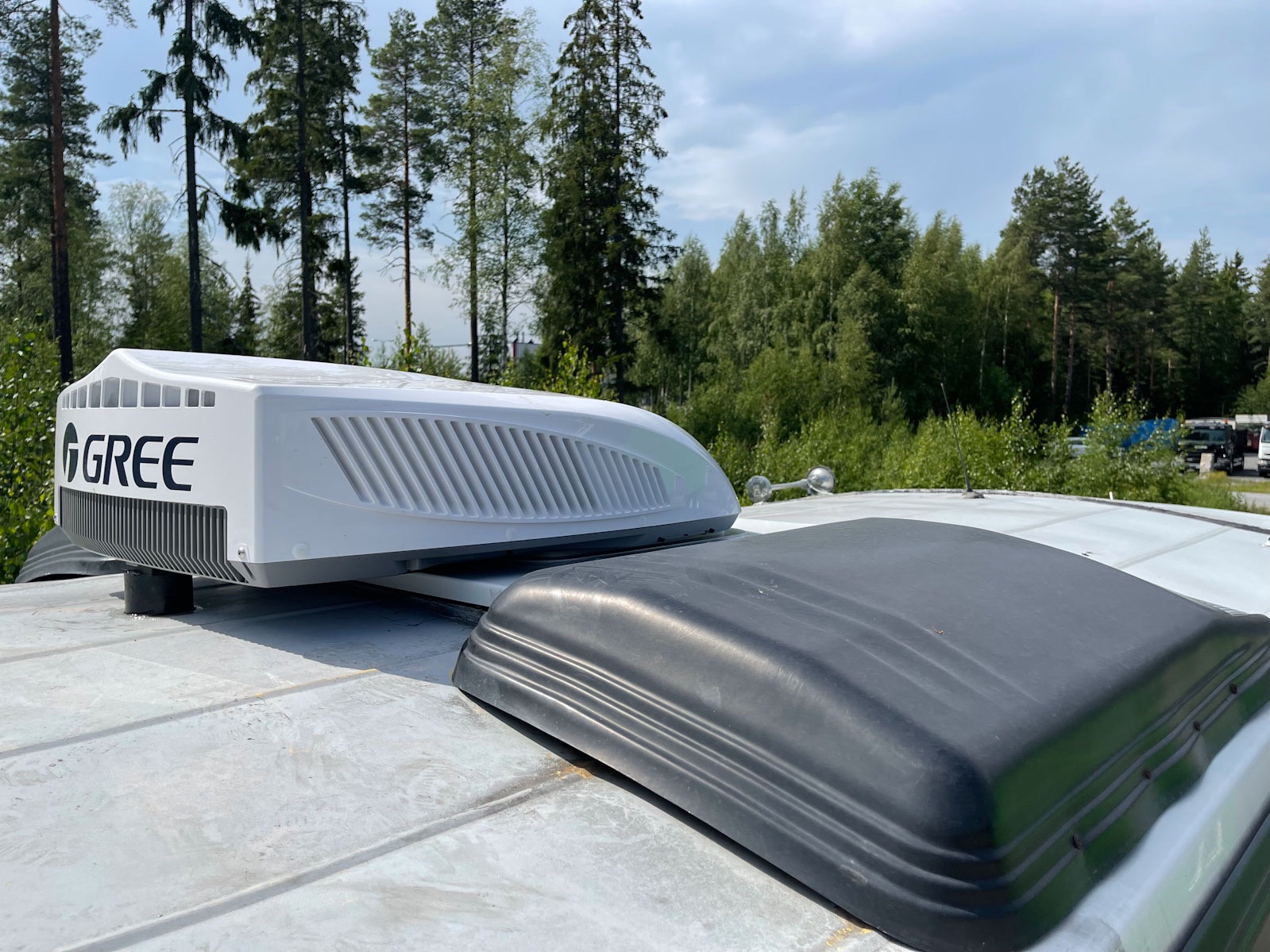

Juu olihan toi aika projekti ja vielä jatkuu. Teknisesti tämä tuntuisi olevan kunnossa öljyvuotoja lukuunottamatta. Tämä menee nyt täyteen huoltoon seuraavaksi. Gree Shark pitäisi laittaa katolle vielä tällä viikolla. Hiukan mietityttää korkeus. :D Kyllä se siellä menee... :D

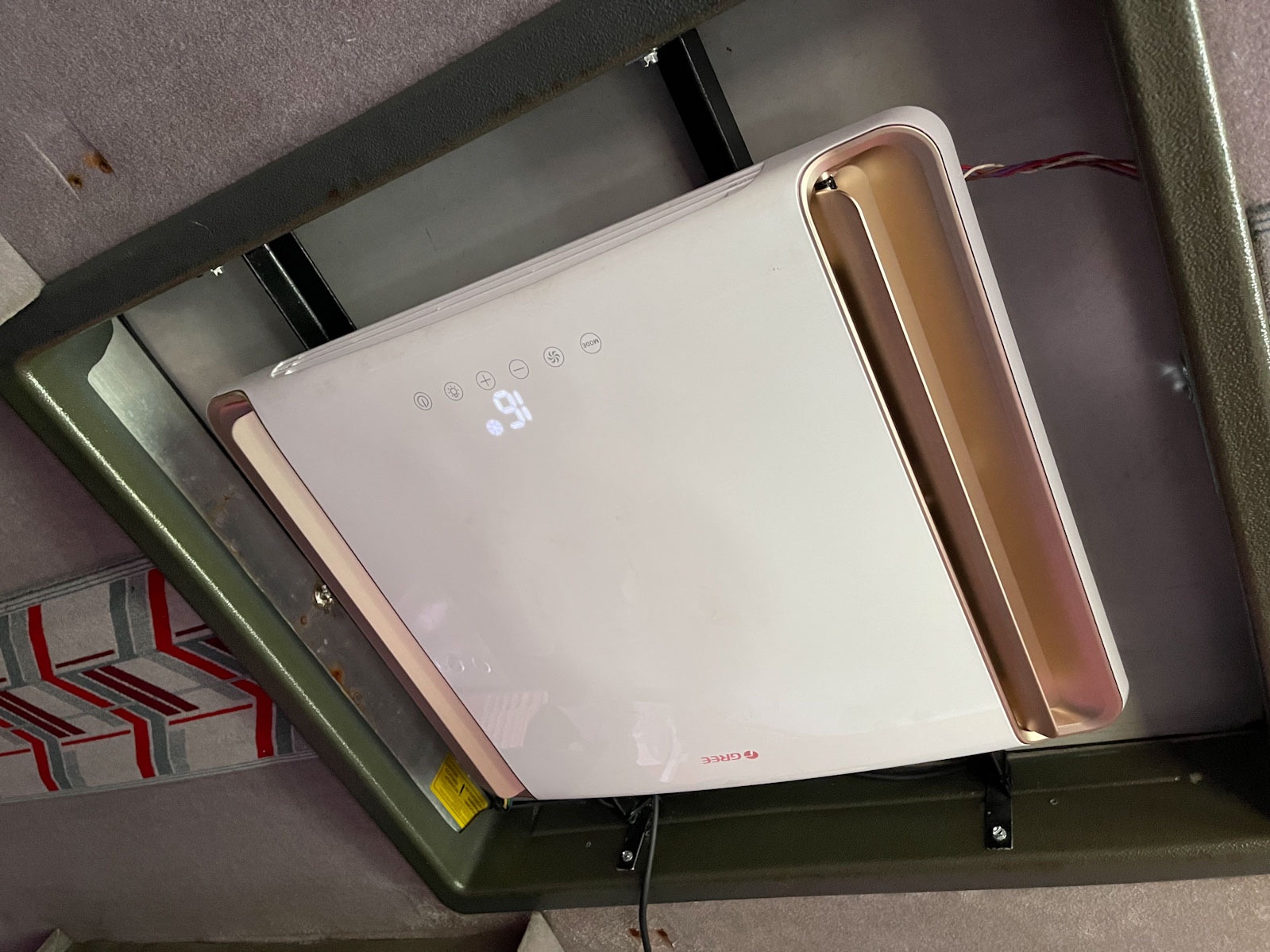

No niin Green Shark asennettuna kattoluukun tilalle. Laittelen hiukan kokemuksia, kun pääsee kunnolla testaamaan. Tuolla pihalla se pöhisee tälläkin hetkellä.

Tekee lämmintä, mutta on suojattu ettei käynnisty enään +5 alle. Ääni on ihan normi ilpin tasoa. En osaa vielä sanoa kuinka tehot riittää. Tänään vasta saatiin paikalle.
