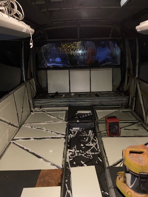

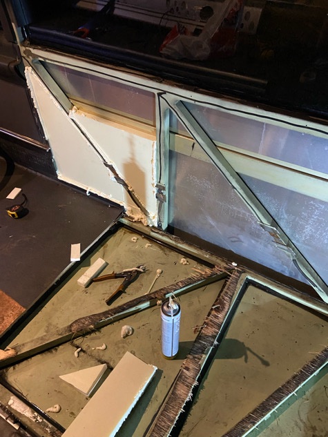

Tänään sain purettua loput roippeet pois lattiasta ja seinästä. Ensimmäinen väli on eristetty. Hurjaa.

Siististi nuo näyttävät menevän paikoikkeen. Hommaa vielä sellainen urstipyssy, niin pystyy tuota vaahdontuottoa säätämään. Tienaa säästyneissä hermoissa itsensä takaisin kahdessa minuutissa.
Würthin muovimalli on osoittautunut kohdallani parhaaksi. Sitä ei tarvitse puhdistaa vaahdotuskertojen välillä. Pitää ainoastaan huolen, että on paineinen pullo kiinni koneessa säilytyksen ajan. Jarrujen puhdistussprayllä saa tuoreen urtsin irti ei toivotuista kohteista.

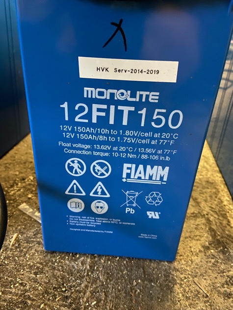

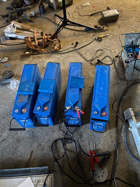

Tuli hankittua 4kpl vanhoja tukiasema-akkuja. Nämä ovat 150Ah AGM akkuja, painoa 50kg/kpl.

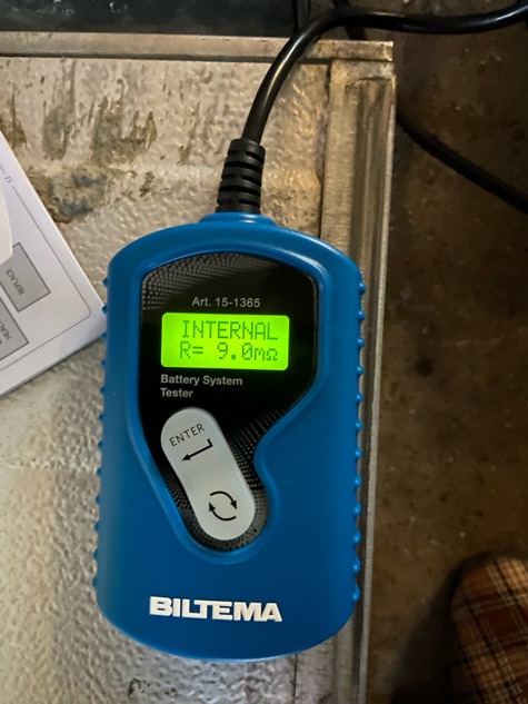

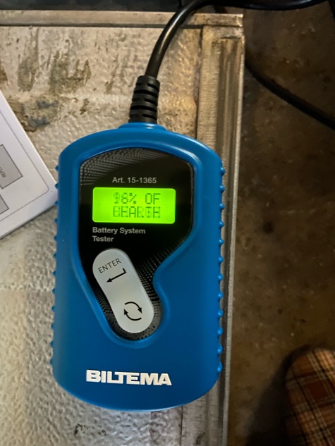

Hankin myös Bilteman halvan akkutesterin. Se ei antanut kovin mairittelevia lukuja. Sisäinen resistanssi 10mOhm luokkaa kun uutena pitäisi olla 4,5 luokkaa. Näissä oli kaikissa täysi varaus, eikä akkulaturi suostu enempää lataamaan.
Onko kenelläkään kokemusta miten nämä nyt sitten lopulta vielä palvelevat, vai meneekö heti vaihtoon? Voihan se olla että biltsun testeri on ”omaa luokkaansa”.

Taatusti palvelevat hyvin - Tuollaiset tukiasema-akut ovat yleensä olleet todella pienellä käytöllä. Niillä on ylläpitolaturi ja muutaman kerran elinkaarensa aikana tulee sähkökatko. Vaihtoon menevät säännöllisin välein huolto-ohjelman mukaan.
Fiamm on kuitenkin laatutuote - minullakin on niitä pihassa lähes joka pensaan alla.
Tuo Bilteman mittari kertoo jotakin; en ottaisi sen lukemaa kovinkaan kiveen kirjoitettuna - lyö akut kiinni ja katso miten jaksavat, jos ei toimi niin kahvasta viidakkoon ja uutta tupaan. Aina niillä on painonsa verran arvoa lyijyssä..

Kiitos toivon luomisesta. Aloitellaan nyt näillä, ja jos saisi toisen mokoman vielä hankittua.

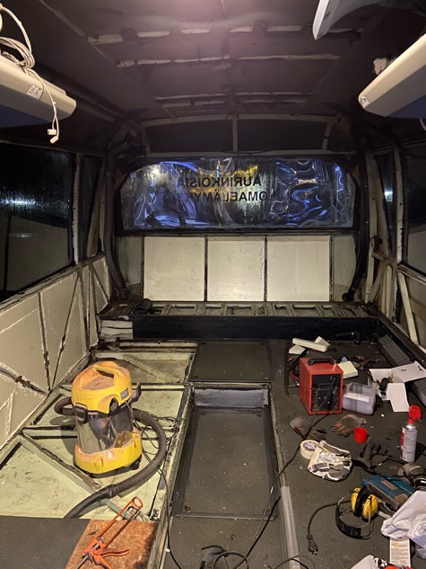

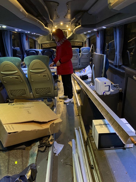

Purkaminen on työläämpää kuin uuden rakentaminen koska kaikki on liimattu kiinni niin lujasti että irtoavat 10x10cm paloina ainoastaan sorkkaraudalla. Lattiavaneri on 12mm, mutta täytyy melkein vuolla irti metallirungosta. Seinän alaosan potkupaneeli on muovia ja pihdeillä nakerrettava pikku palasiksi. Penkkikiskot täytyy leikata rälläkällö irti jokaisesta runkopalkista…. Mutta kyllä se siitä…

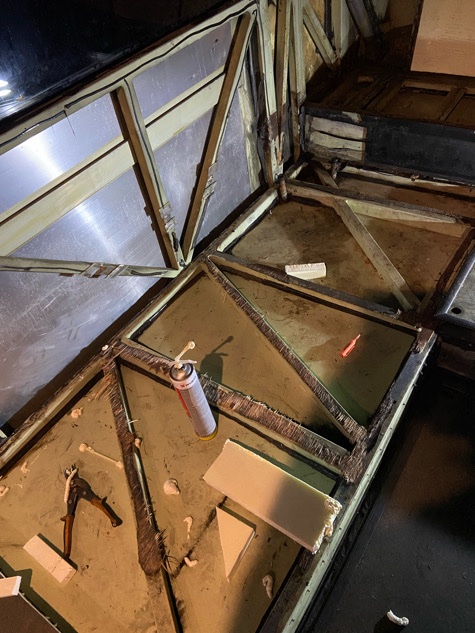

Nyt on jo jonkin verran saatu seinää eristettyä. Ongelmana vaan on ikkunoiden vuotaminen. Aina sieltä jostain tulee tippa vettä läpi vaikka kuinka yrittää ulkopuolelta tiivistää. Ja ennen kuin se on tiivis, ei oikein mitään kannata rakentaa umpeen. Ja kun auto on koko ajan märkä niin eihän se tiivistäminen onnistu. Vaikeaa kuitenkaan vsimoakaan syksystä syyttää… joten täytyy yrittää selvitä.
Huomenna vähän lisää ylälokeroita purkaen, yksi ikkuna umpeen ja jos saisi loput takaosasta purettua. Siinä sitä viikonlopuksi.

Ja nuo vesiviodot on pirullisia.
Mullahan on varmaan 2 vuotta ollu homma jäissä ku ei viittis sisältä tehdä lopullista pintaa kun aina jostain pääsee vesi sisälle asti.
Ei vielä näköpiirissäkään että sais valmiiksi.
Ehkä ens keväänä alan käymään joka puolelta vielä kerran läpi jos sais inspiraation kohilleen.

Tänään purin loput takaosasta ja eristelin lattiaa. Seuraavaksi meinasin teipata saumat vihreällä höyrynsulkuteipillä, ja sitten 10cm leveät ruoteet 12mm vesivaneerista. Niiden väleihin 1cm paksu styroxlevy, sitten niittaan solumuovin siihen päälle ja viimeiseksi 9mm vaneri. Pintakäsittely vasta sitten kun kaikki levyt paikallaan. Täytyy vielä miettiä teenkö piiloruuvit vai pintaan jollain siistillä kannan peittävällä hatulla.
