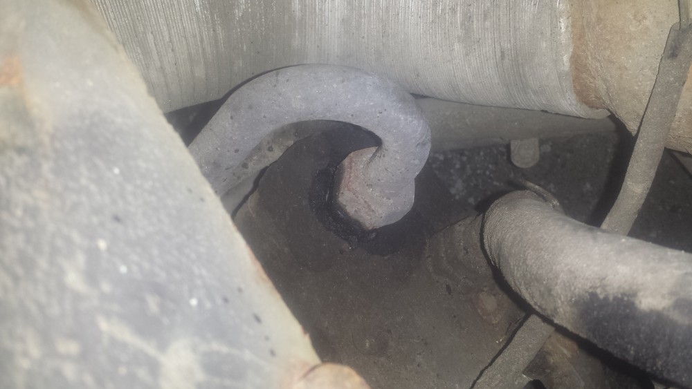

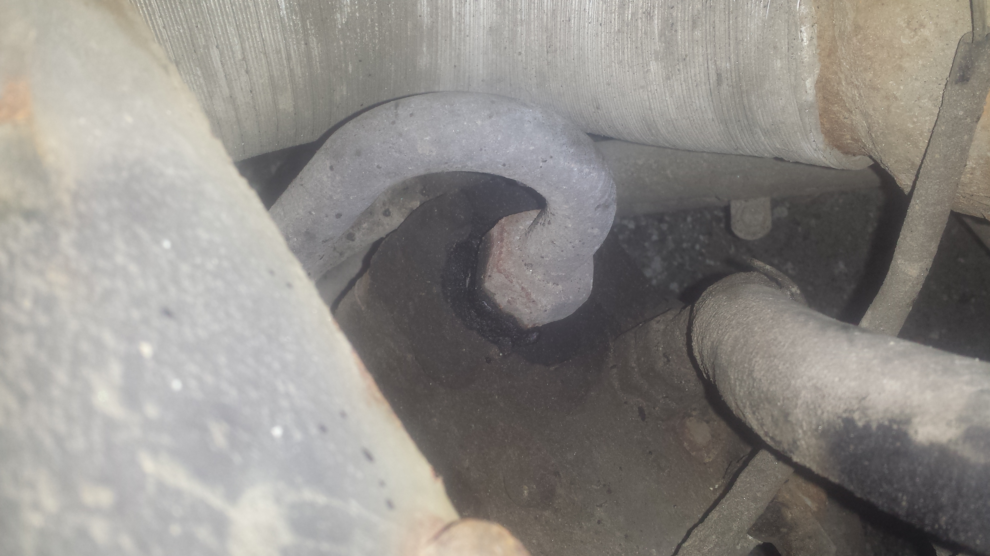

Melkein kaiken voi ohittaa tai ainakin tuon Röllin edellinen omistaja on väsännyt melko monta bypass-kytkentää.
Telma, pakokaasujarru, linjavalo, jääkaappi, lisäpitkät, kennolämmitin, vessa, ylälasinpyyhkijät....välijäähy on paikoillaan.
Re: VOLVO B10M "VIVVI"
Siinä on tuleva putki ja lähtevä pakkasnesteen putki, ne vain yhteen ja hanaa? Ja sit paisariin vettä kohta vähän?
No eikös ne ohitukset yleensä niin tehdä että liitetään menevä ja tuleva yhteen ja jätetään välistä se ohitettava pois.Pukaatti kirjoitti:Siinä on tuleva putki ja lähtevä pakkasnesteen putki, ne vain yhteen ja hanaa? Ja sit paisariin vettä kohta vähän?
Juu, uskaltaako lie tehhä? Ei kärvähä mikkää?

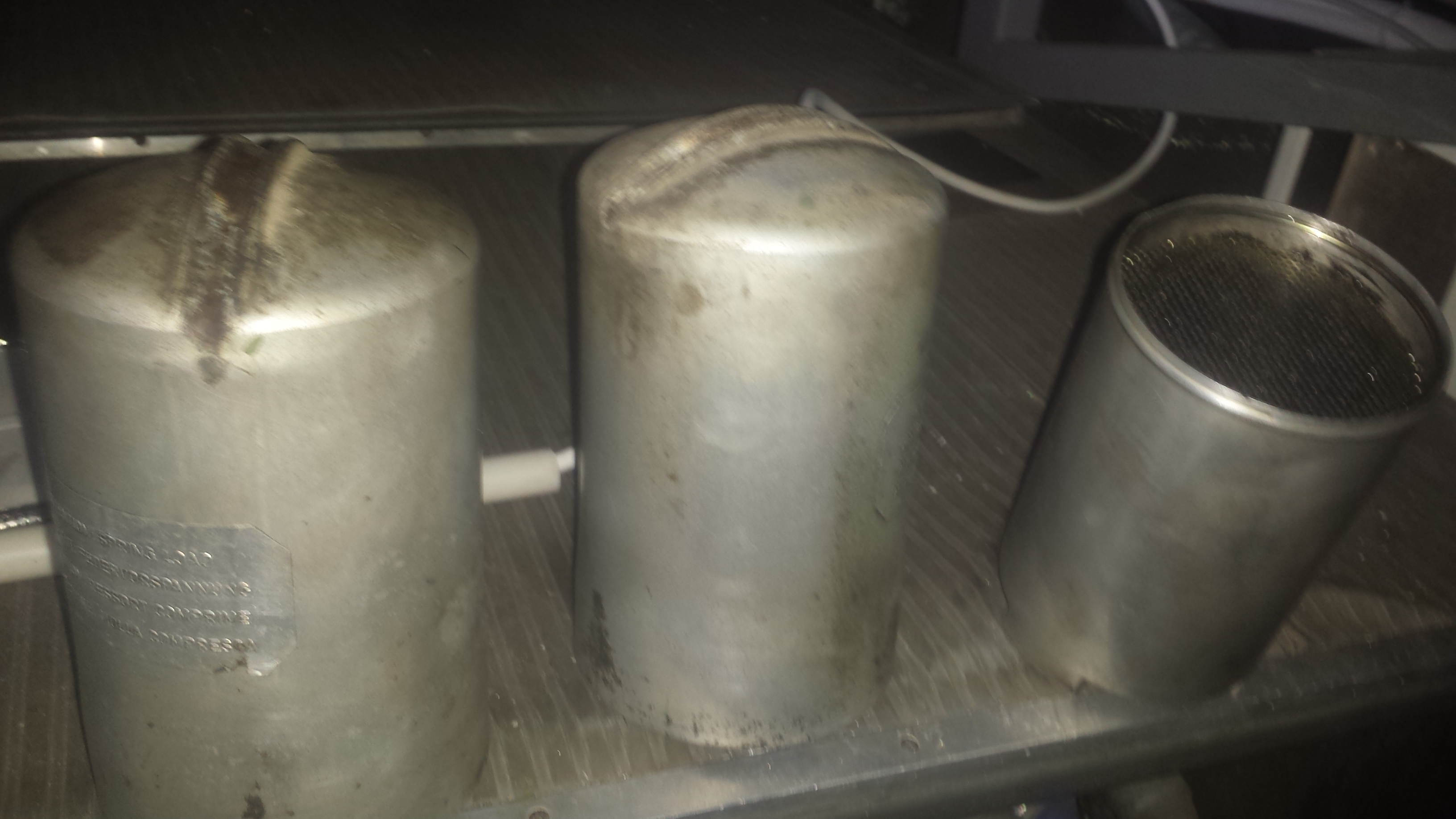

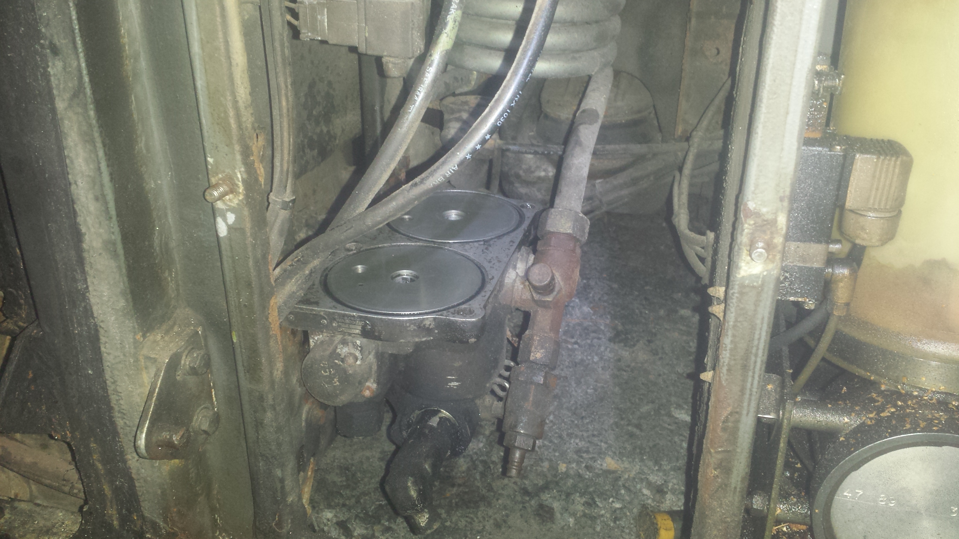

Kuivari huoltoo menossa kun en keksi vikaa tosta laitteesta
Kompura päältä hieman mehii. Olikohan röllissä samaa häikkää joskus.
Joo euron tiiviste pysäytti 12t rautaa läheiselle bussipysäkille. Sähkökompura vänkärin tilalle ja ilmaa väkisin systeemiin ja katiska takaisin kotipihalle.
Putsari irti ja kompun lähtölaippa auki arkista uusi kumi. Matka jatkuu on and on.
..mutta tuo liitin on erilainen. Röllissä on laippa kahdella 13mm pultilla. Sieltä kuului kova vihellys, kun kompuran koko tuotto pyrki millin parin reiästä pihalle.

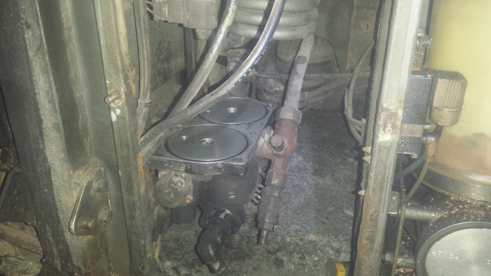

Nonnii, nyt oo ajellut sln-p.harju-sln abc ja tuntuu vaihteet suurinpiirtein toimivan. Tämä 4 vaihteen suhina johtui siitä että NV venttiili oli vääräntyyppinen minkä sain volvolta. Ohjelma käänsi kaikki venttiilit suoraan samoiksi joita ei esimerkiksi tämä vapaanventtiili ole. Erilaiset sähköt. Justiinsa kävin ex työpaikalla vaihtaa moottoriöljyt ja lootaöljyt . Tutkittiin ja tuumattii että 4 piiriventtiili tarttis vielä vaihtaa. Missä olisi edullisin vaihtoehto? Siihen saa kyllä korjaussarjaa muttei ehkei kande laittaa semmosta vaan koko pötiklä. Nyt istun kaffella absilla ja kohta kotiin kurvailee. Karmee keli ajaa
Edittii : vielä hetken puhaltaa kun sammuttaa auton ... pahkeinen. Lisää tutkimusta. Hallintakotelo sit next niinkuin ohjeistettu.

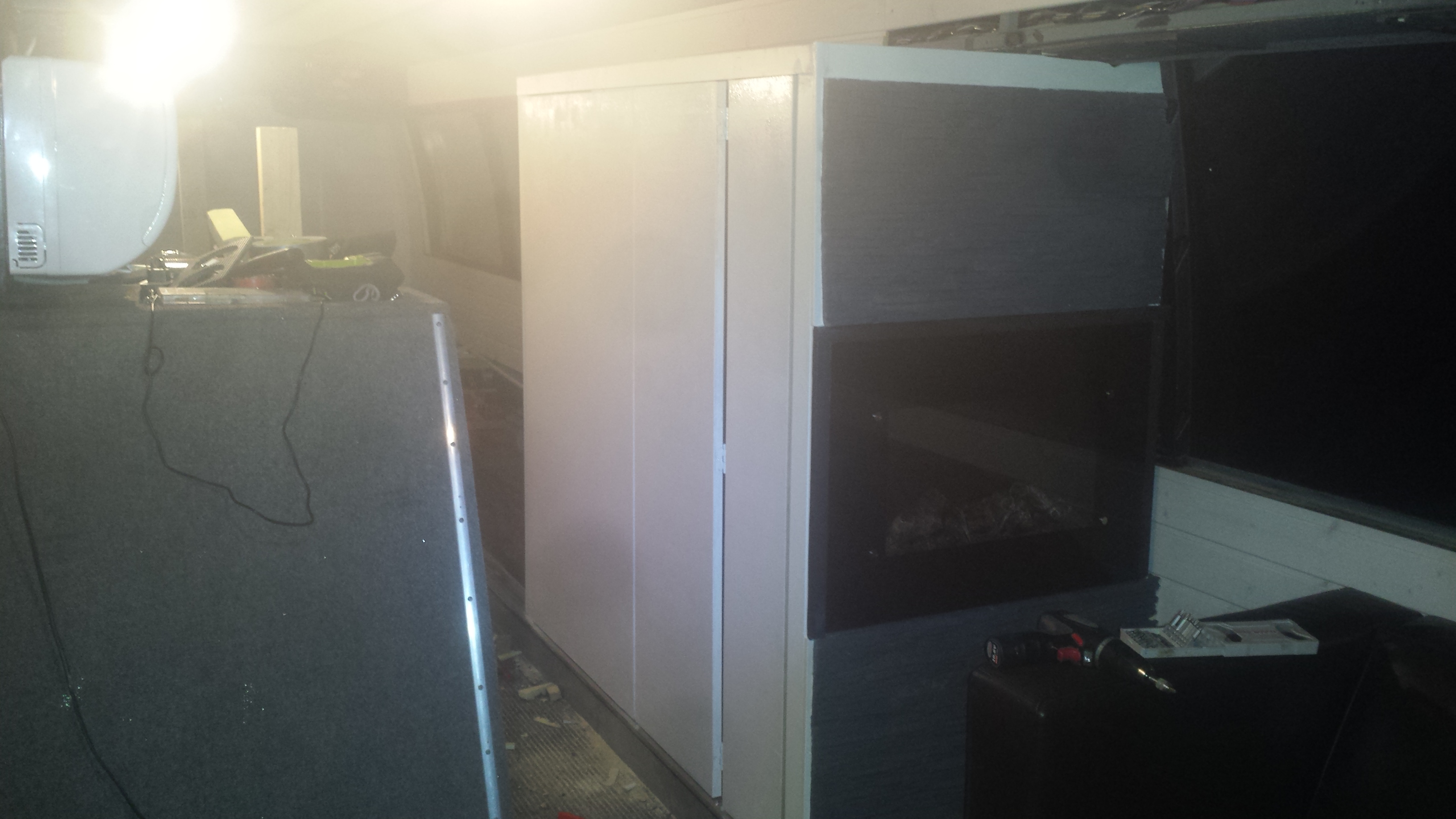

Alkaa vaatekaappi hahmottua. Kestääkö peili miten 21mm vanerissa, tarkoitan tärinää ymsp. Oliko peilille jokin oma liima?
Teippaa peilin tausta niin pysyy kasassa jos hajoaa. Ei levii sirpaleet pitkin autoa.
Ei tuo peili tärinästä hajoa, jos on tarpeeksi monta läskiliimatippaa takana. Peili hajoaa siihen kaatuvista irtotavaroista ihan niin kuin kotonakin
Kyl peilin pittäisi pysyä ihan perus liimamassalla jopa teipit on niin on hyviä että pysyy varmaan kaksipuoliteipilläkin.

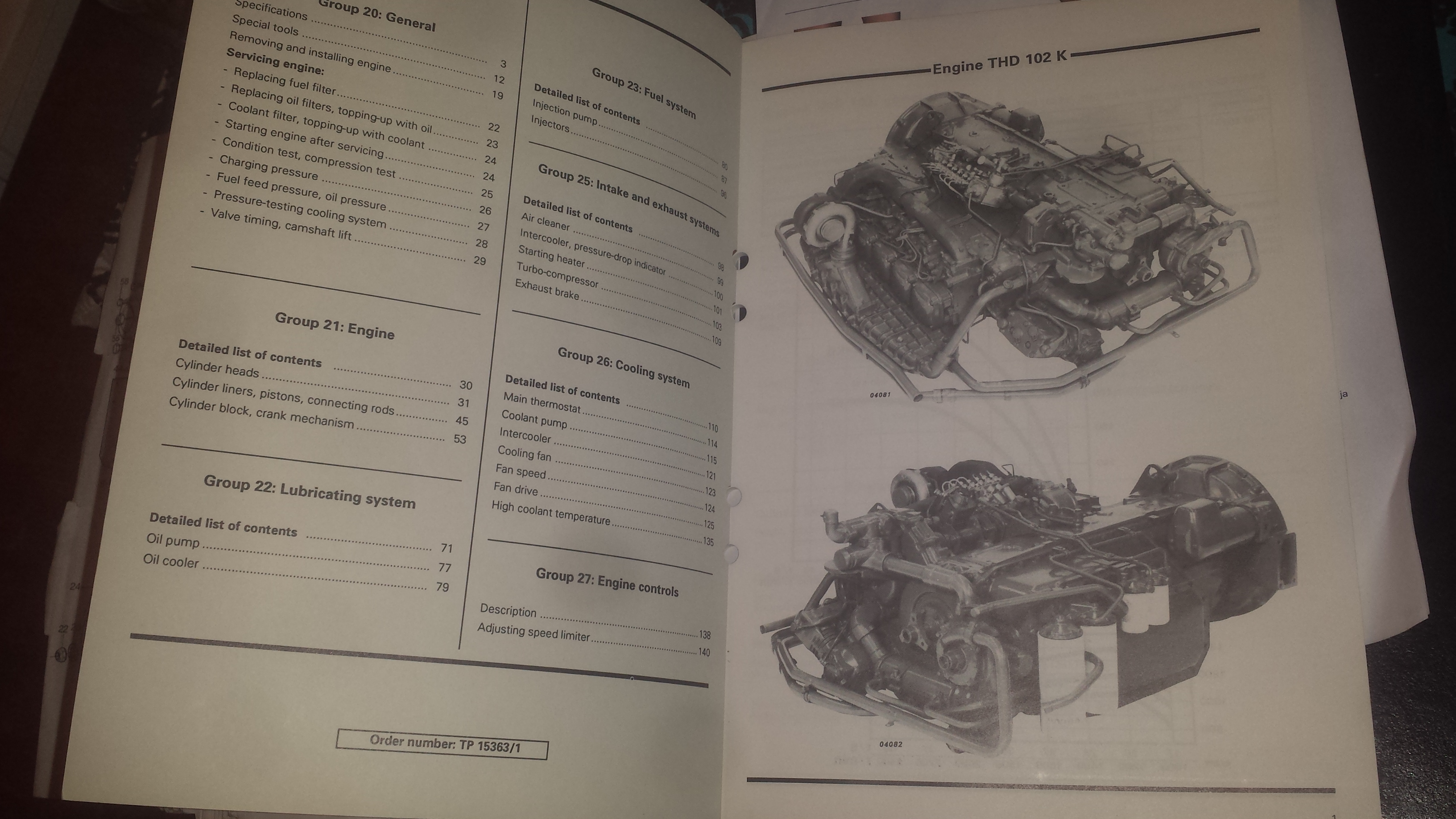

Mistä sie tuon koneen kirjasen oot saanut kelpais minullekin
Kulkurissa(auto ei mies) kun ahtaat sisätilat niin jos siihen peilin päälle vetäsis jonkun millin puolentoista pleksin. Se ottas iskun vastaan siitä luutunvarresta.
Ebaysta =iipeestäjunior kirjoitti:Kyl peilin pittäisi pysyä ihan perus liimamassalla jopa teipit on niin on hyviä että pysyy varmaan kaksipuoliteipilläkin.
Tullut hommattua muitakin kirjoja
