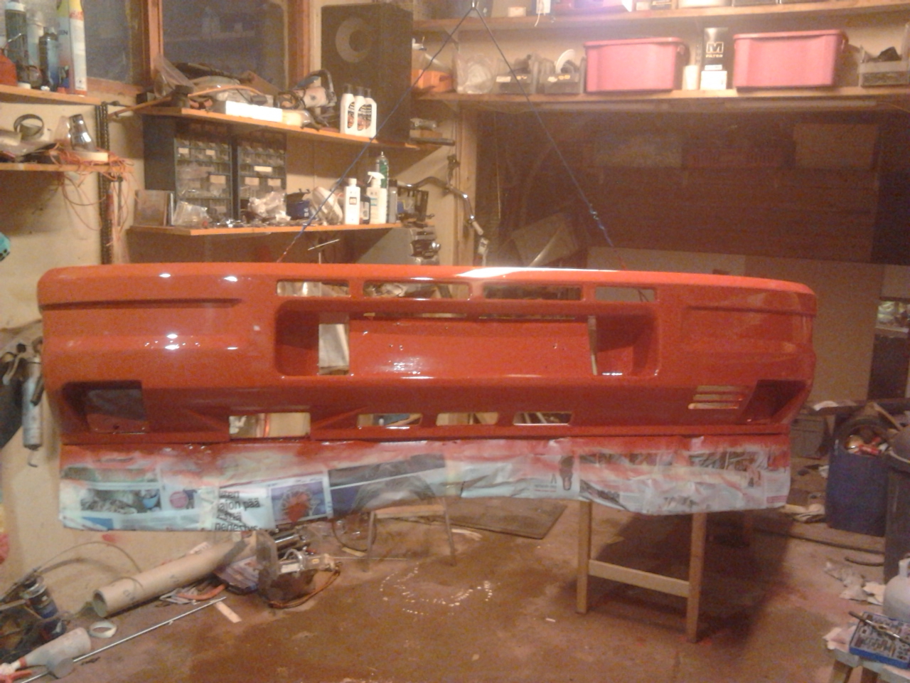

Puskuri sai väriä pintaan... seuraavaksi jakopään kimppuun :lol:

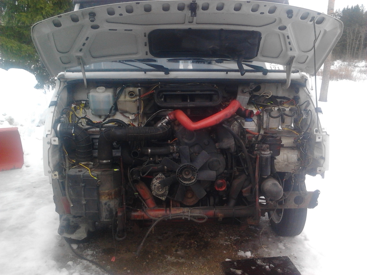

Het huomattavasti helepompi rassata. Keulahäkki neljällä pultilla kiinni, valojen töpselit irti ja muutama letku... Suorin selin saa tuohuta eikä tarvitse arvailla mitä tekee. Vesipumpun akselilla pieni välys, vaihtoon ennenkuin alkaa vuotamaan. Se on tuo pölökkypiän tuuri aina kohdallaan. Jos nyt jätän pumpun vaihtamatta niin on aivan satavarma että joltain reissulta tullaan hinurin selässä takasin just tuon takia. Hihnan kiristimen vaimennin umpijumissa, ei liiku mihinkään suuntaan, ihmettelin vain että mielestäni hihna on liian löysällä... Tosin kiristimen pulttikaan ei auennut oikeasta välistä, pyörii läpi. Tästä olen kuullut kauhukertomuksia mutta nou hätä, puretaan keula vaikka kytkimeen asti, kyllä se juuttaan pultti vielä aukeaa... :oops:

Soittelin vanhalle iveco-asentajalle joka tuntee nuo vehkeet täysin... Ei mitään hätää vaikka mutteri ei aukee, siinä on pinnapultti joka lähtee lohkosta. Kun pinna on käsissä niin sitten helpompi herkistellä koko systeemi. Vahvasti suositteli laittamaan kaikki kilkkeet kerralla. Ainakin yksi nestevuoto kohta löytyi... pumpun päältä lähtee noin 60mm pitkä holkki, o-renkaat molemmissa päissä. Yläpää vuotaa ja neste valuu suoraan kiristimen vaimentajaan, olisiko jotain yhteyttä sen jumittumiseen? Piti ihan lohkon kyljestä käydä ottamassa moottorin numero ylös kun sitä tuntuu tarvitsevan osia etsiessä, turbon takana oli kivasti piilossa. Pitkän tikun päähän tinnerirätti ja hurjana hankaamaan, lopulta numerosarja näkyi kunnolla. Huomenna osia etsimään :)

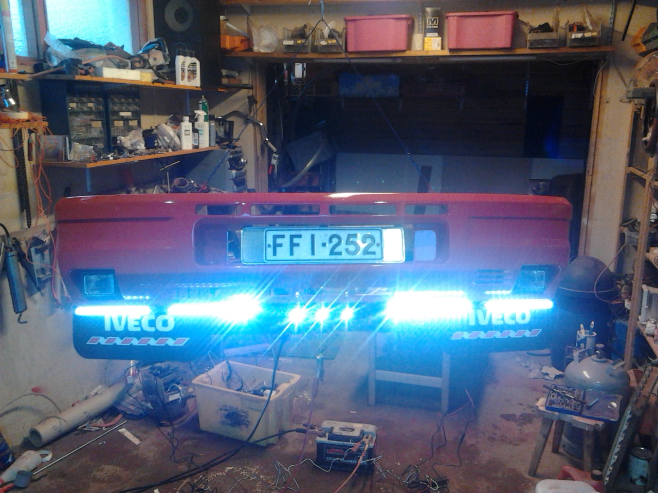

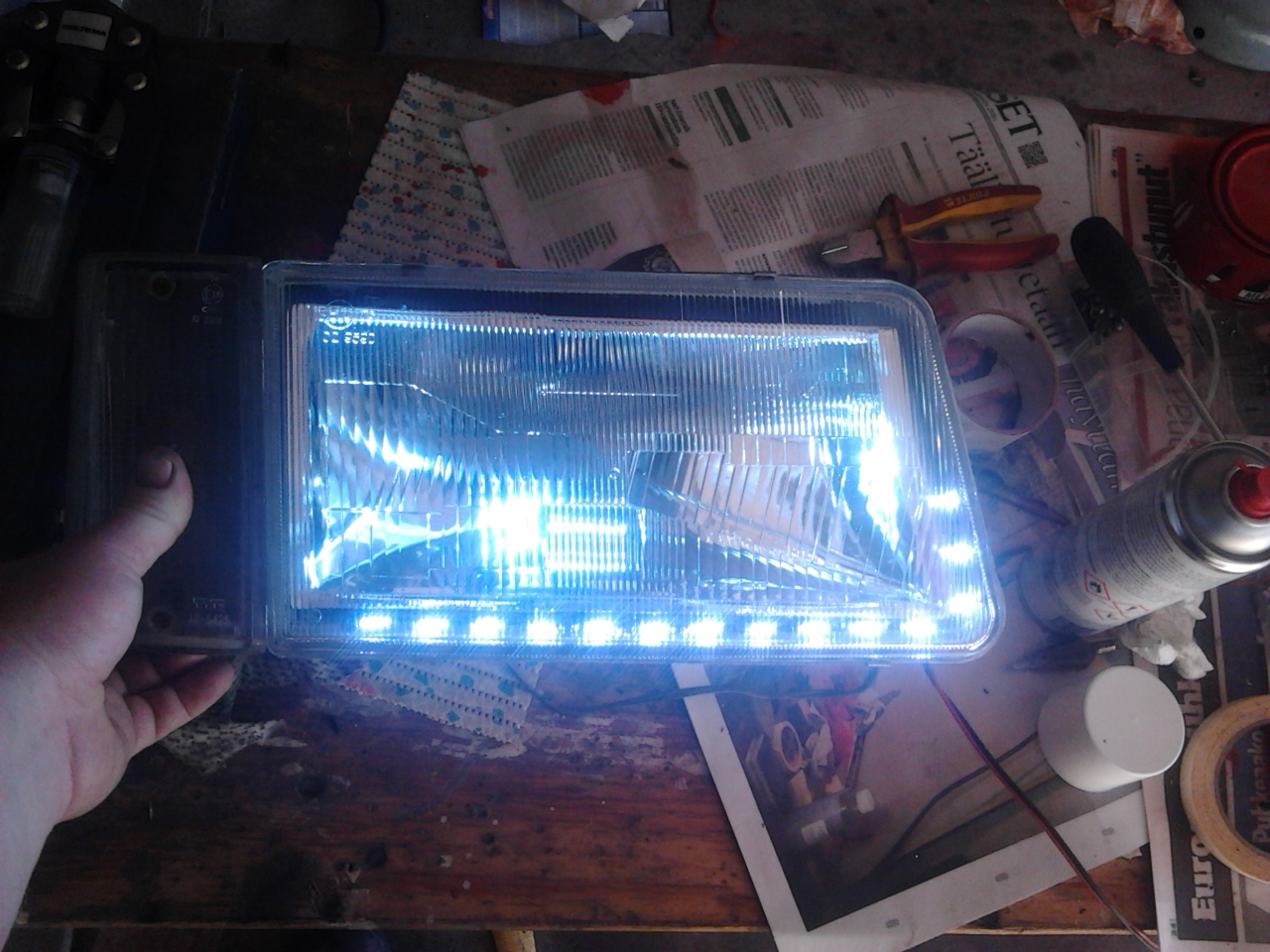

Vahvasti olen sitä mieltä että minua ei kannata päästää yksin biltemaan... tulee liian hyviä ideoita :lol:
Pientä tuunausta ajovaloille, led-nauha sisälle. Taitaa karata tuo "valaistus" ihan lapasesta... :oops:
