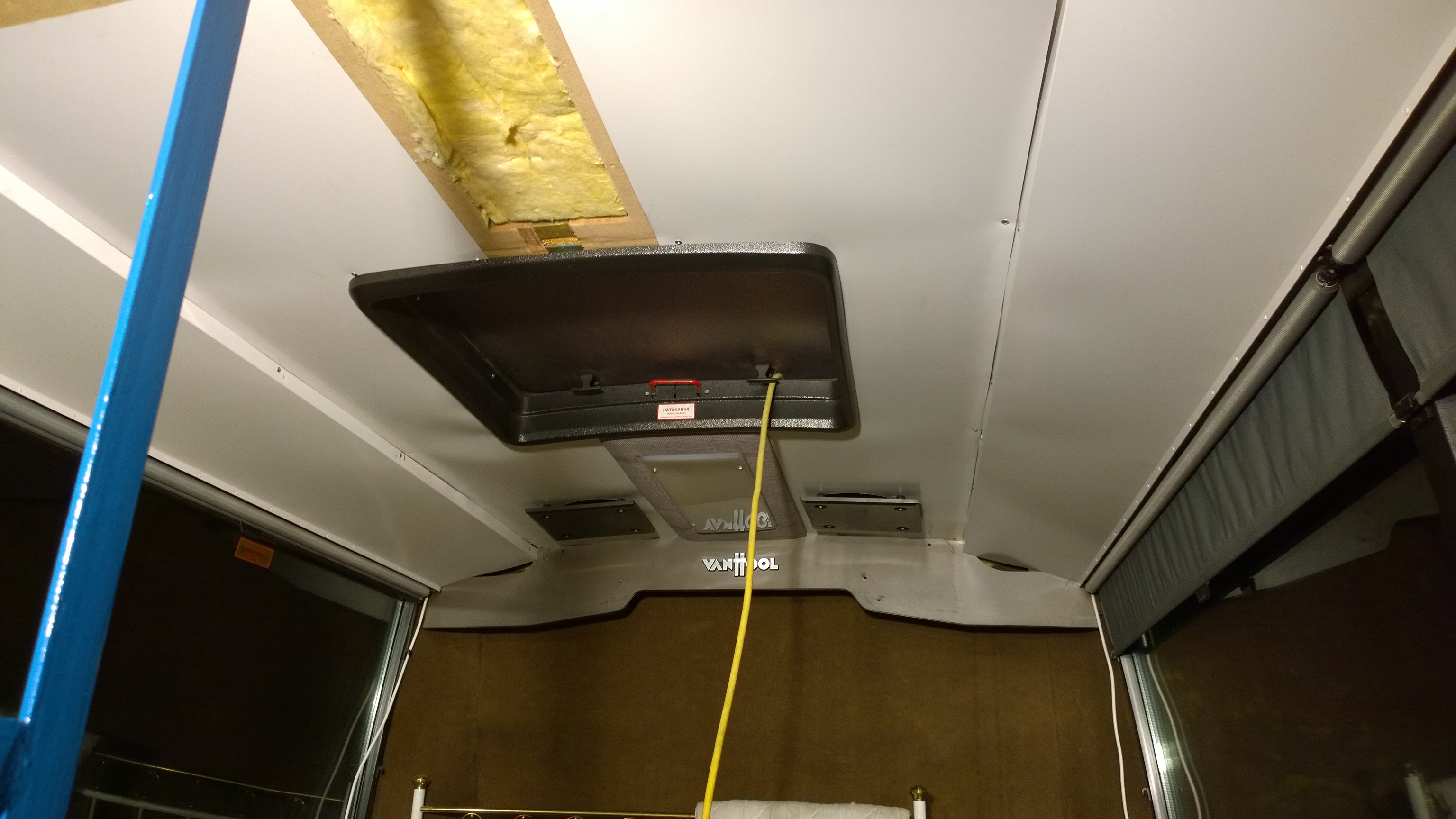

Heleskutarallaa, sain illalla ne kattokanavien rippeet pihalle tuolta iisakin kirkosta! Tuli joku helevetin inspis tänään että nyt ne lentää ja lensi. Takaoven portaistakin sahasin jo pari ylimmäistä askelmaa hitoile. Nyt alan huutelemaan lattiavanereita kun ne nyt sais isompana sisälle kun ei ole vielä lattiarunkoa paikkailtu.

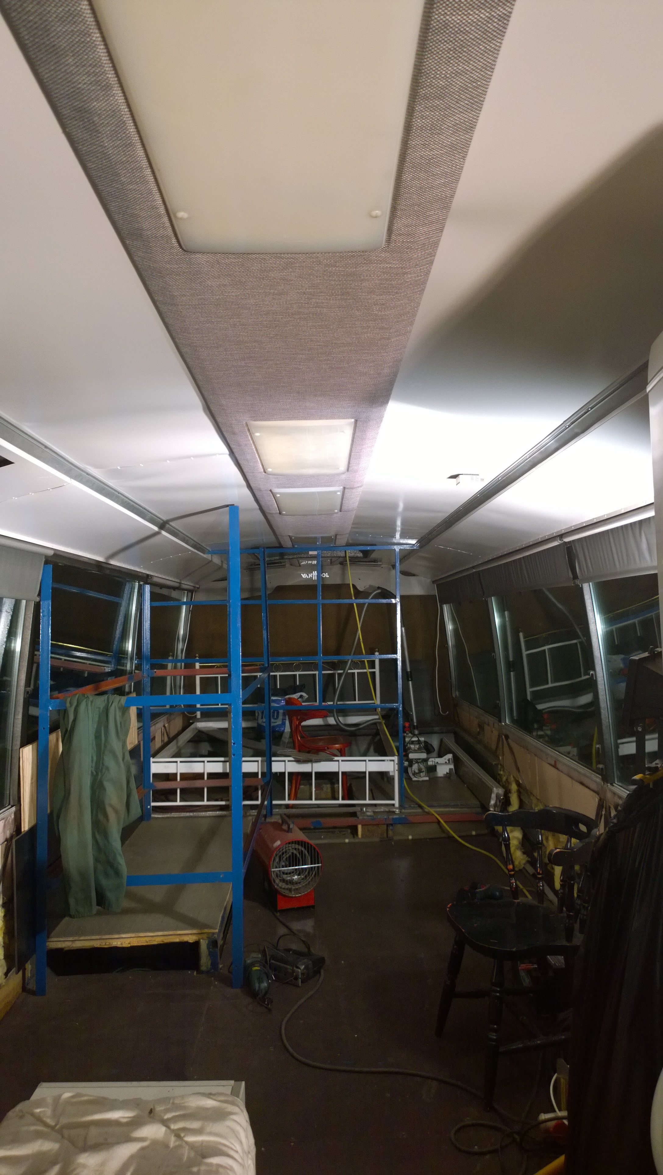

Mulla rakennelma tässä mallissa. Perjantaina kävin pellit kattoon ja keskipaneelin kankaat valmiina. Voi olla että loppuviikosta tulee kuvaa valmiista katosta.

Nyt peräkammari näyttää tollaselta ja vasemman puolen kattokanavan jäänteet on piilotettu pellin alle.

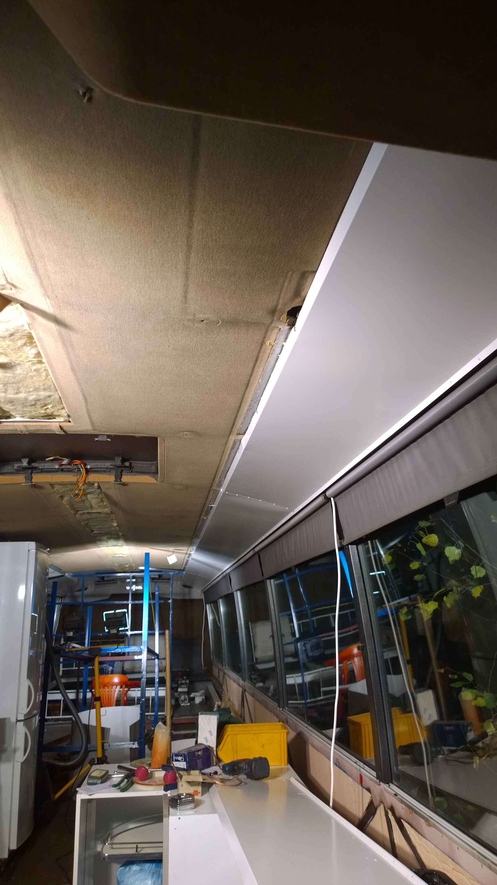

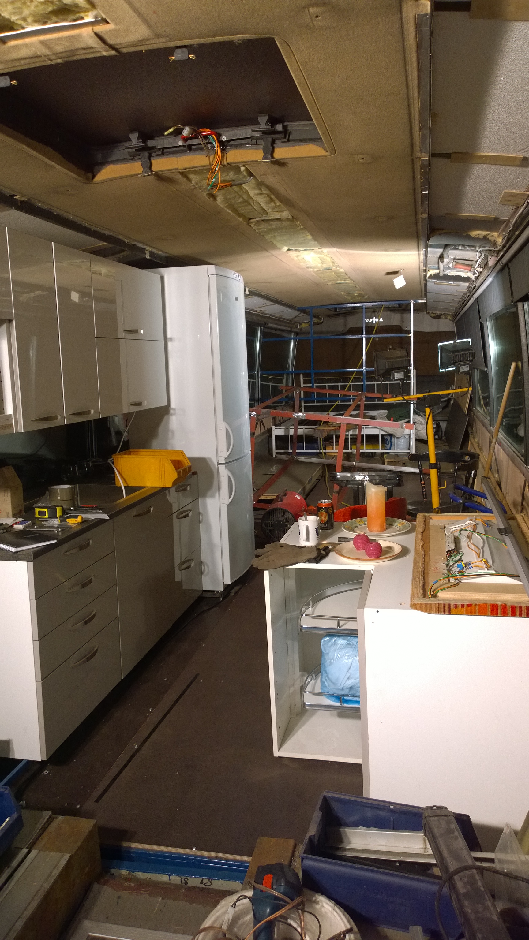

Lomaviikon aikaansaannokset näkyvissä.

Hemmetti nythän mä vasta tajusin että nuo siniset ei ole mitään rakennustelineitä vaan noita runkoja..
Mä olen kokoajan hiljaa pohdiskellut että miksi sulla on noi telineet tuolla autossa

Hmm... Mitenköhän toimii tuo pelli käytännössä? Tai tietty jos ei pakkasesta tarvii lähtee minnekkään, mut jos täytyy niin vetäsee varmaan kuuraan ja vettä tippuu ku kondensoi kosteuden pintaansa.
Mut hyvältä näyttää!
Re: -89 Van hool
Tai jos pitää lämpösenä koko ajan

Onko se rätti katossa sen parempi? Tietysti siinä mielessä ettei tiputa sitä vettä vaan imee sen itteensä.

Rätti lämpee hetkessä, eikä näin ollen sen pintaan tiivisty kosteutta joka muuttuisi vedeksi. Tilanteen voi testata kotona: laita pakkaseen vaikka käsipyyhe eli rätti ja pala peltiä, kattila ym. Ota jäätyneet esineet seuraavana päivänä pöydälle ja kato mitö tapahtuu. Näin tulee tapahtumaan autossa kun alat lämmittää sitä riittävän kylmästä.
Ihan siksi otin asian puheeksi kun esim ruuvin kannat kondensoi vesipisarat, jos ovat kiinni runkoputkissa. Ei pidä vetää herneitä nenukkiin.
