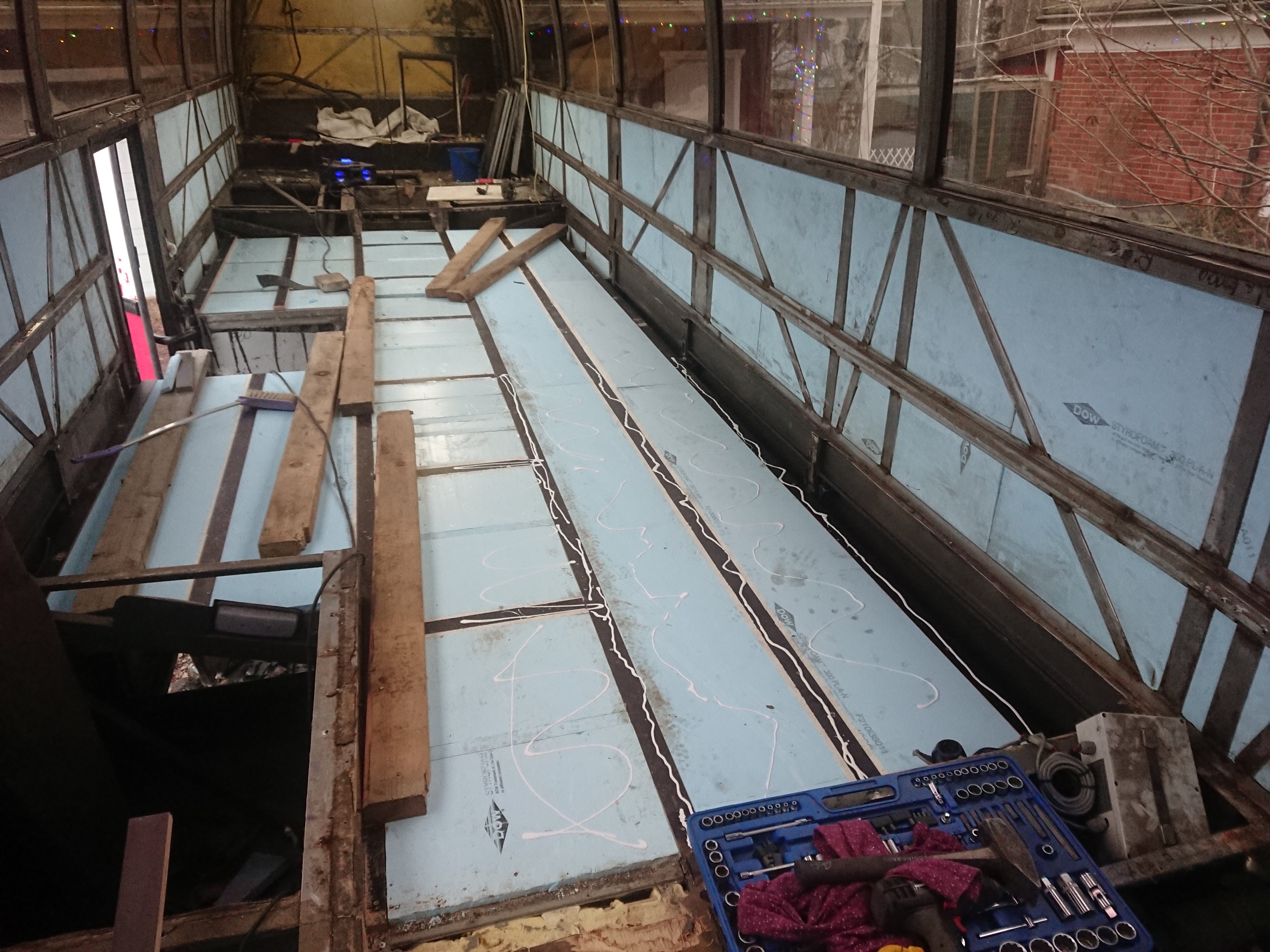

Ja sen verran tulee muutosta lattiaan että koolaan tuohon raudan päälle 21mm filmivanerin soirolla koolingin, laitan 20mm finnfoamin vielä ja siihen vasta se ensimmäinen vaneri. Nousee 20mm mutta eipähän jää se rauta suoraan vaneria vasten hohkaamaan kylmää. Huomenna ois tarkoitus aloittaa, jos sais jotain aikaiseksi niin vois kuviakin päivittää.

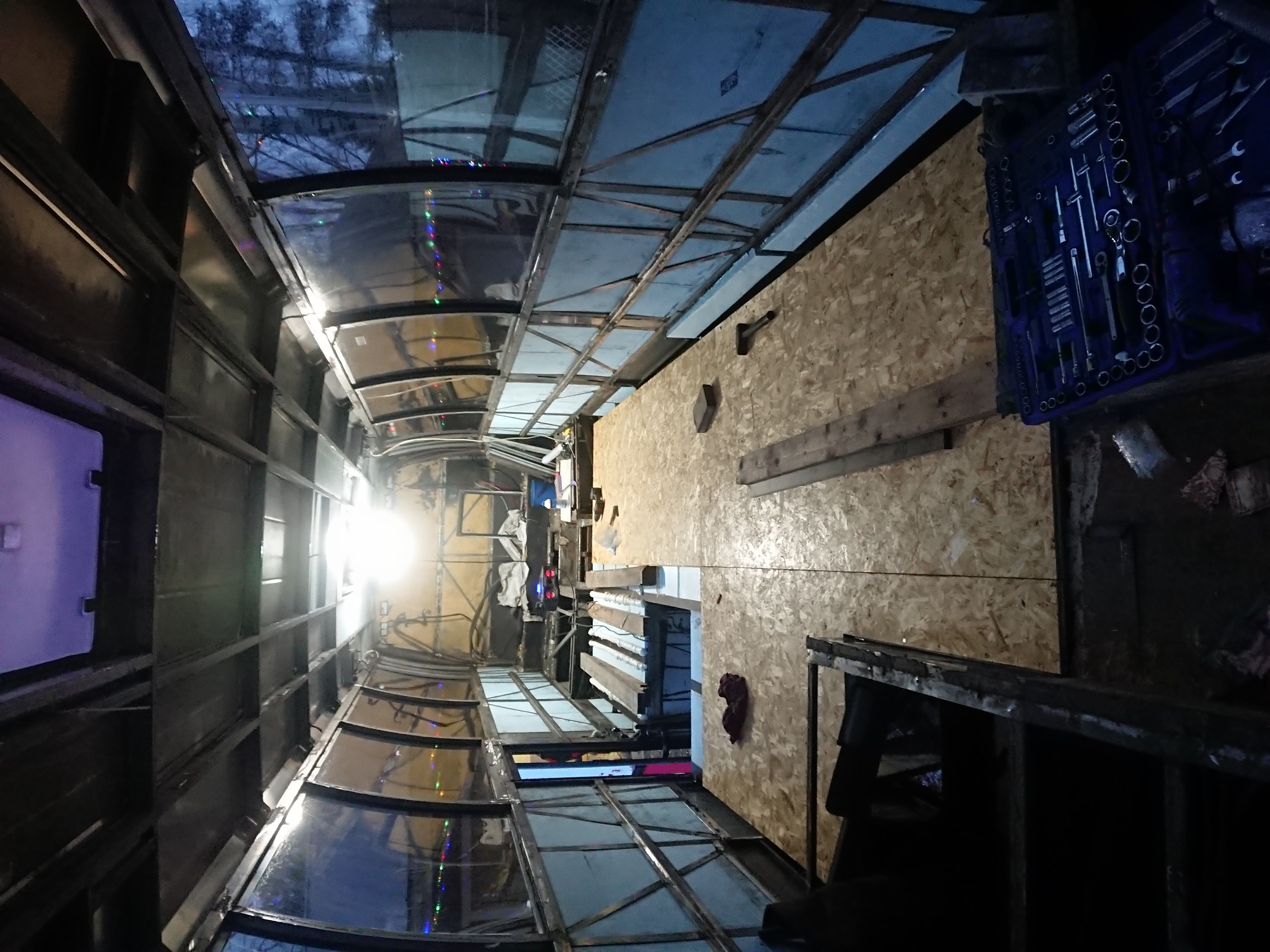

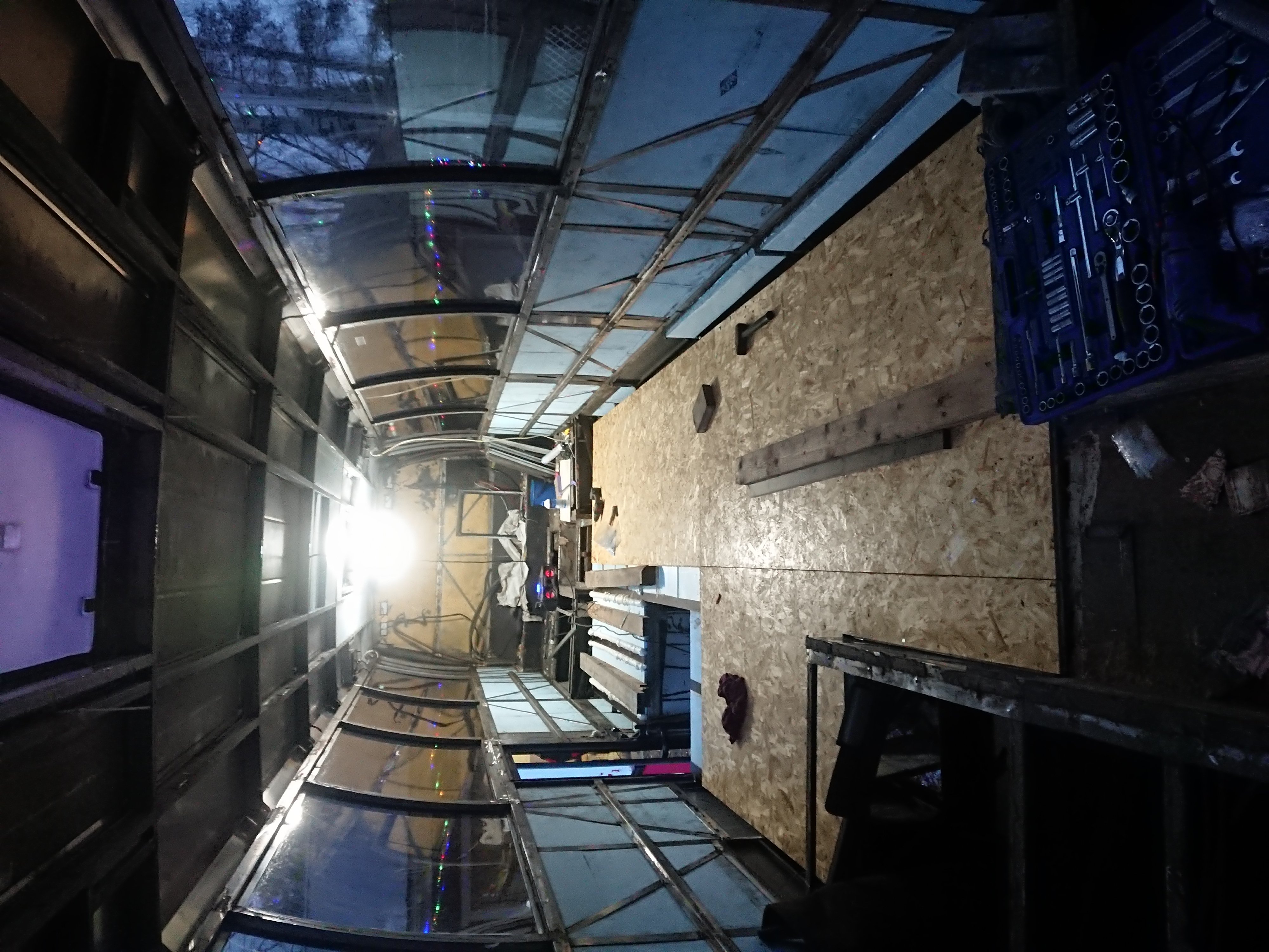

Perskeles, taidankin tehdä sellaisen homman että nyt kun levytän tuon lattian tuolla osp-levyllä niin laitankin sen päälle lämmitysputket ja sitten gyproc soirot ja täytän välit, sitten 11mm gyproc päälle ja siihen lattia.säästää vähän korkeutta tuossa vehkeessä.
Edit. Sinne jäis sit eristystä 20mm kauttaaltaan ja rautojen välit on laitettu 40mm. Ja sit se 18mm osp-levy, mahtaako riittää?

Re: Scania 113 vm. 94
Viesti Kirjoittaja Jnaukki »
Kuva.

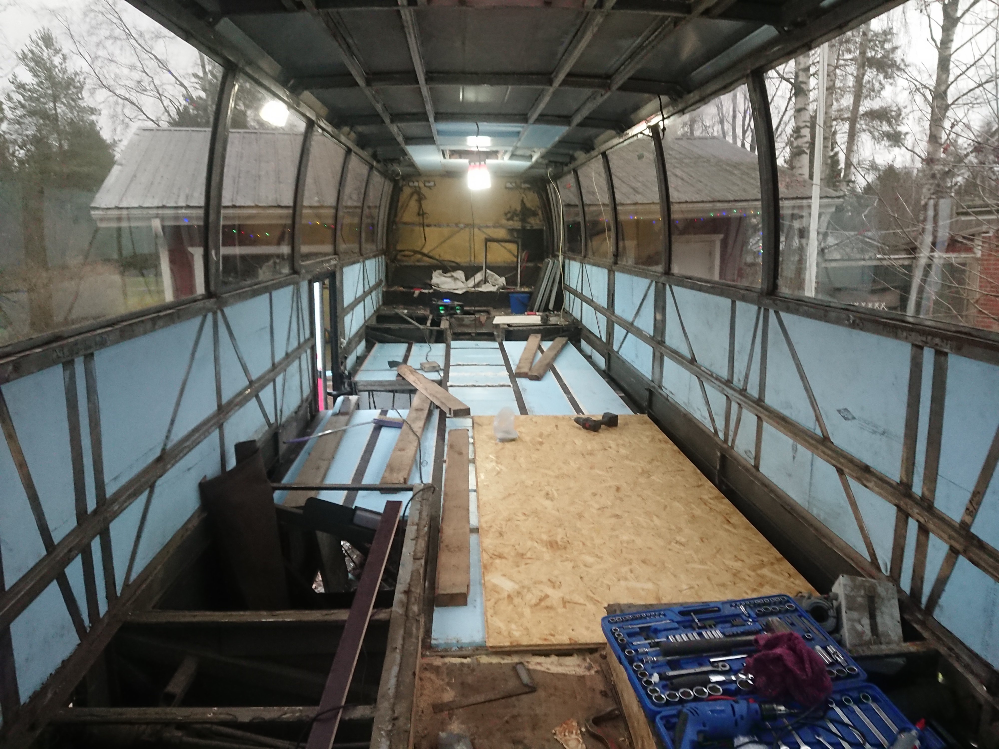

Levyä lattiaan

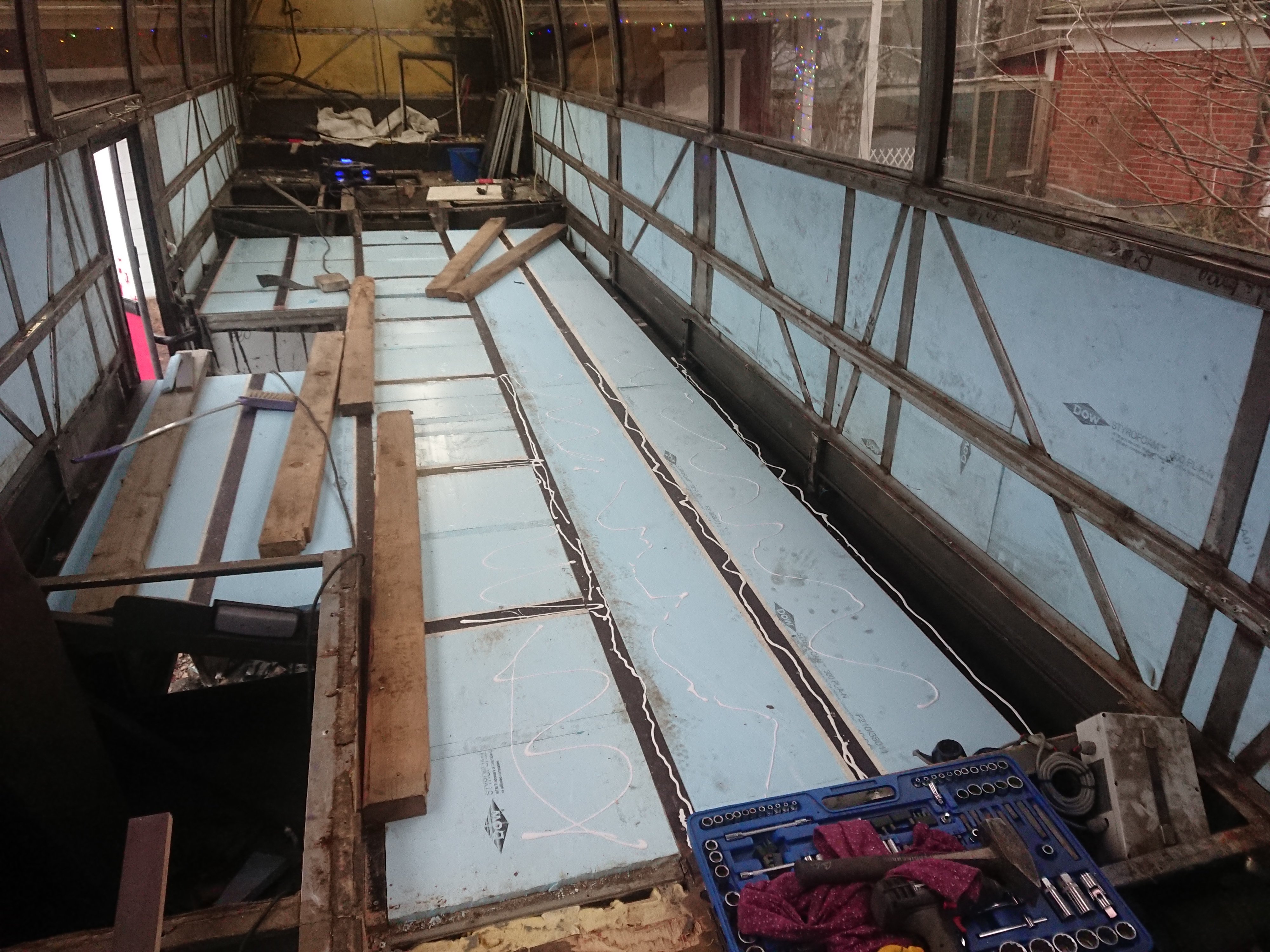

En reunojen vaan sen keski käytävän kohdalla menevien pitkittäispalkkien mukaan, rälläköin ne reunojen pellit ja raudat pois, siis minkä päällä alunperin penkit oli. Edessä on nyt reilu 2m sisäkorkeus ja takana joku 190cm+-5cm. Siis eristettynä. Tuossa ylempänä ketjussa olevassa kuvassa näkyy hyvin se lattian nousu perää kohden kun katsoo kuvan oikeassa laidassa olevia alimpia finnfoam eristeitä, ne on ruuman luukkujen ylälaidassa ne eristeet. Eristeet kapenee korkeussuunnassa perää kohti. Meillä taitaa olle se keskikäytävä sit erilainen,mulla menee siinä pitkittäin 2kpl olikohan 80x40mm palkkia, muistaakseni. Sisäkorkeutta sais olla enemmän ku olen itse 192cm pitkä, kun ois noista autoista jotain tiennyt ennen kuin ostin tuon niin oisin hommannut korkeamman. Vaan oppiipa nöyräksi kun tuossa asustaa.download/file.php?id=8550&mode=view
Eli tuo kuva
Jnaukki
Viestit: 96
Liittynyt: 27 Elo 2018 15:15
Location: Alavieska
Tuossa kuvassa näkyy nuo alimmaiset finnfoamit seinällä, niiden yläpuolella olevassa raudassa oli ne lattian reunat alunperin.
