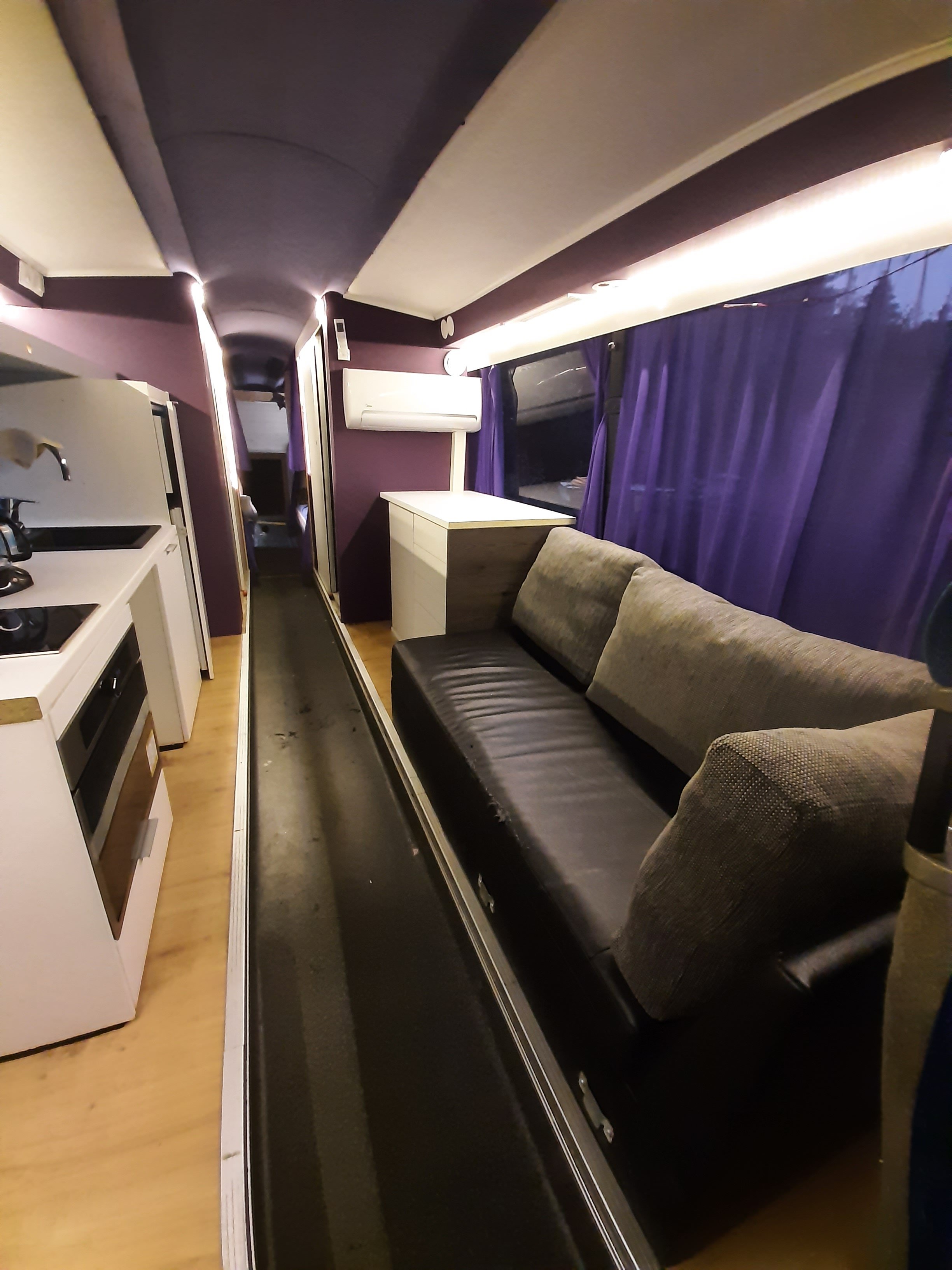

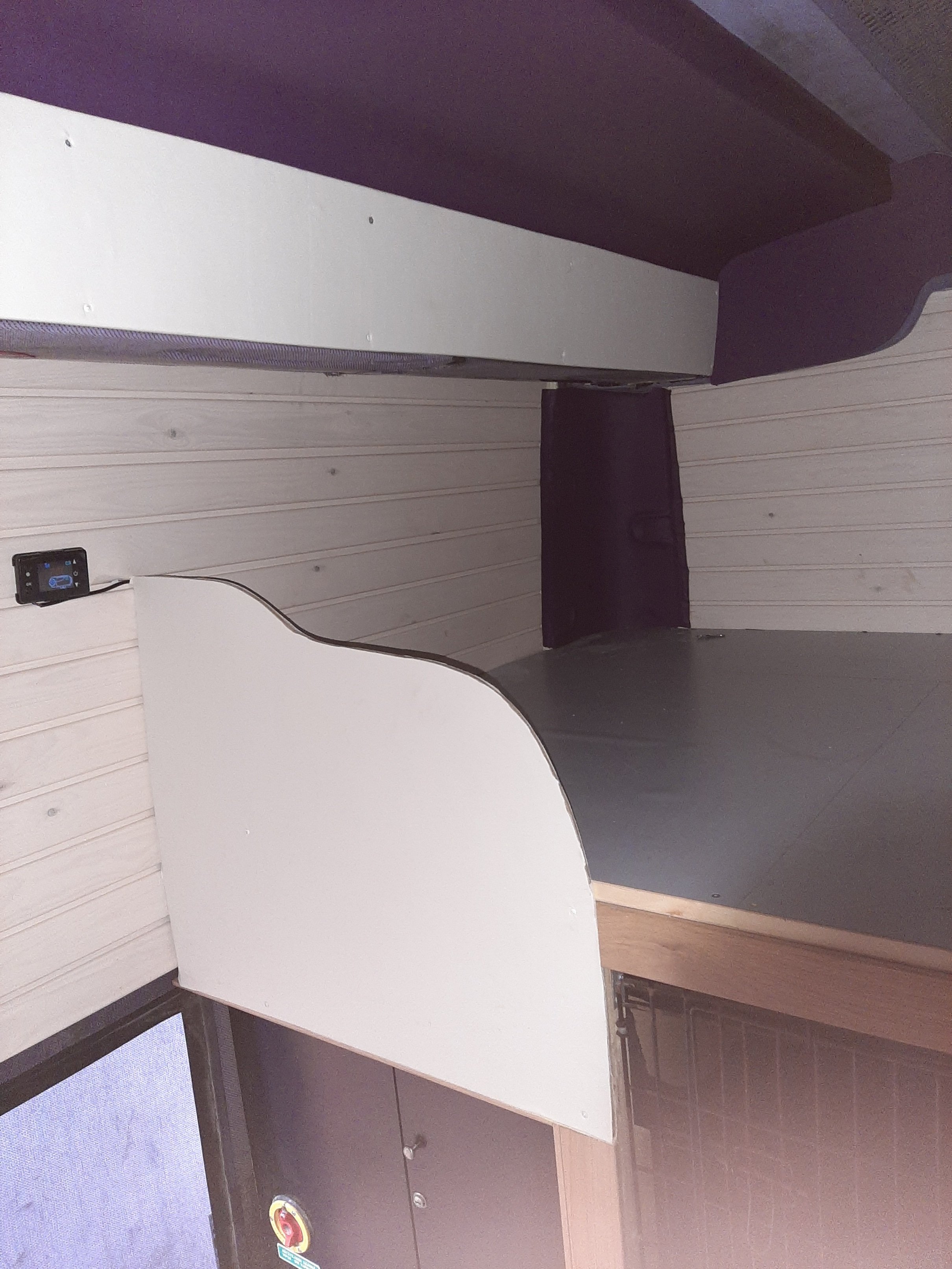

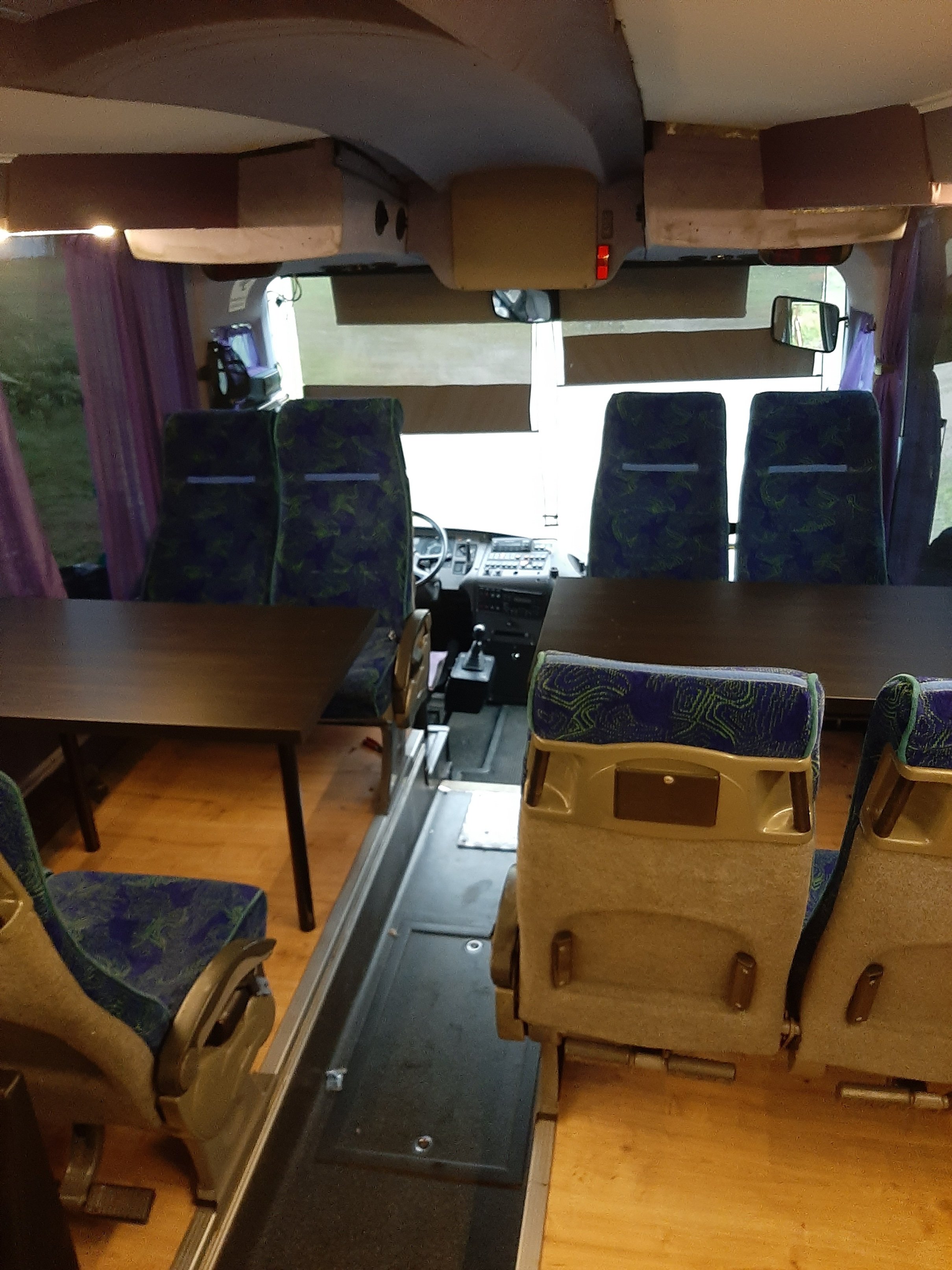

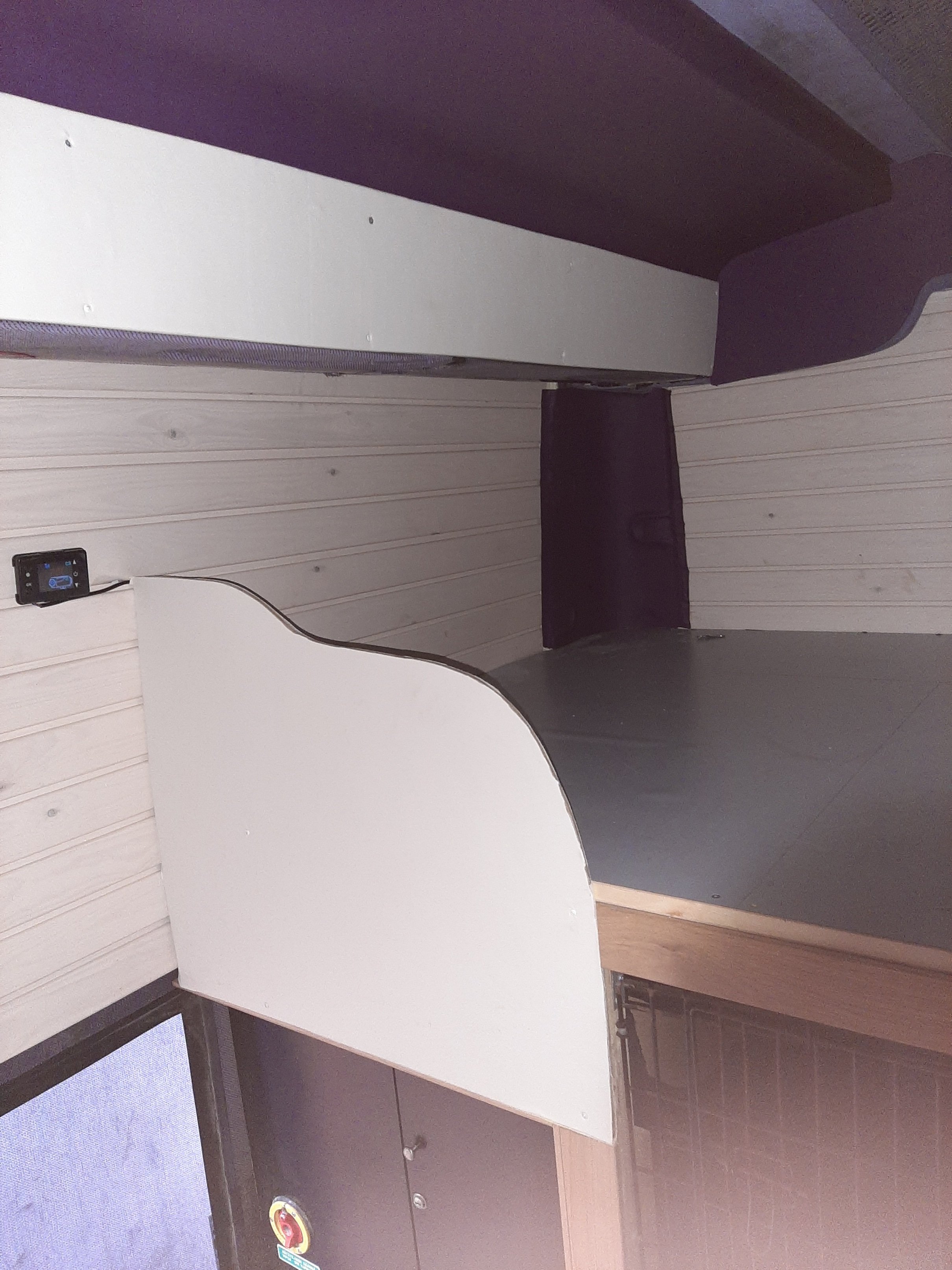

Hieman muutoksia lisätty toinen pöytä ryhmä että mahtuu pelaan korttia ja ruokaileen
Keittiöön hieman lisää kaapistoa ja pöytä tasoa.
Perä osa verhoiltu samalla nahalla mitä muuallakin, keski katto vaatisi kanssa jonkin uuden pinnan

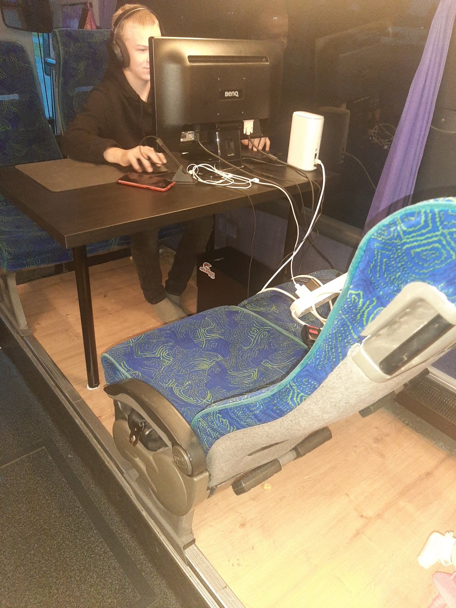

Pitihän se lähtä testaan muutetun sisustan toimintaa, härmään jos huomenna power parkkiin ja sunnuntaina raviradalle koira näyttelyyn

Ainakin joltain osin toimii , nyt jää toinen pöytä ruokailuun :)

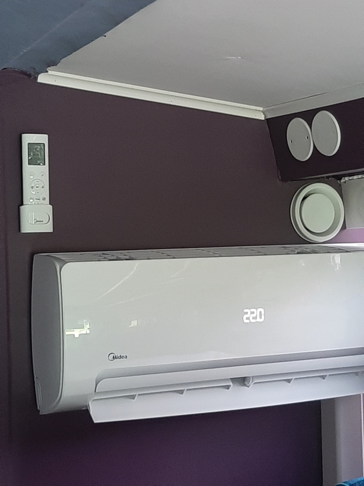

Liittynyt: 07 Elo 2019 21:48
Location: OULAINEN
Re: Scania Irizar century
Viesti Kirjoittaja tiku83 »
Reissu tuli tehtyä, ei haitannut pieni tihkusade mukuloita powerparkissa käyntiä,eikä tarvinnut paljoa jonottaa ja koirakin pärjäsi näyttelyssä erittäin hyvin. Pikku värkkäilyä tänään bussiin

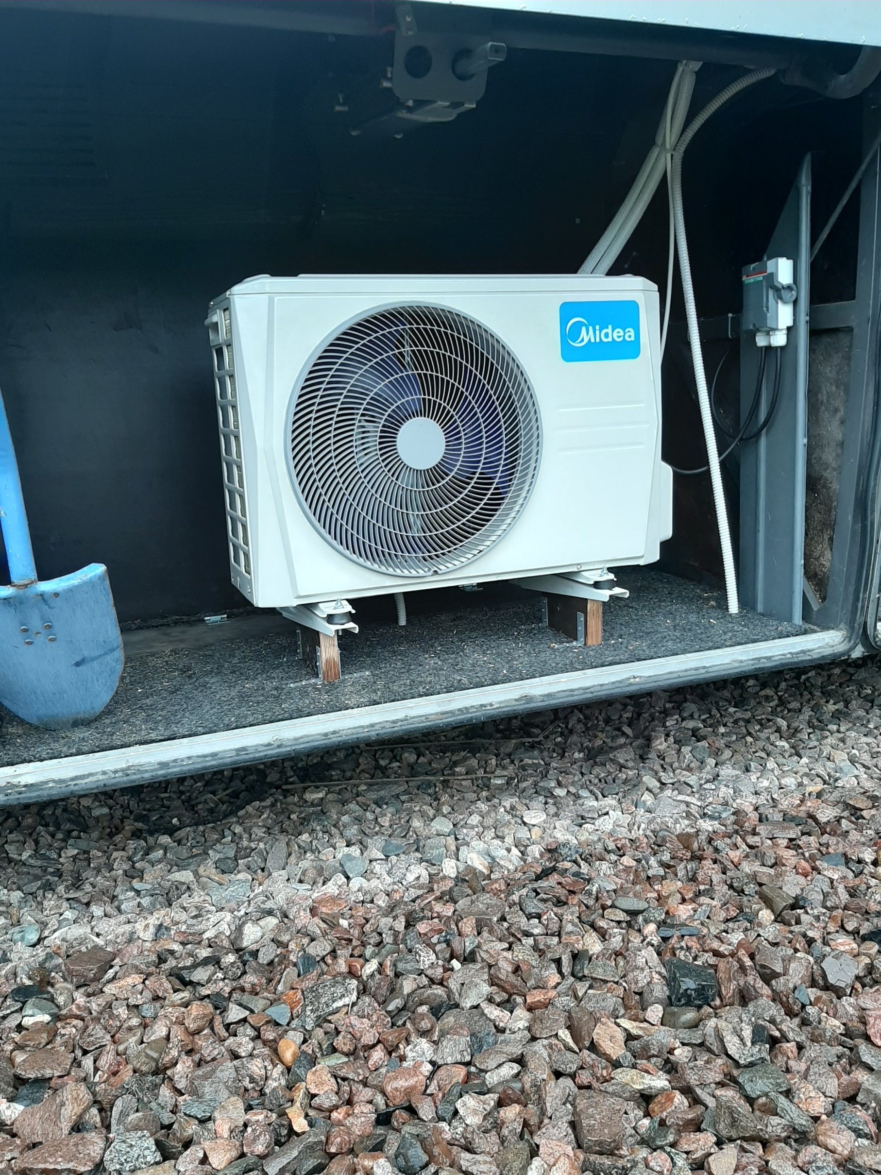

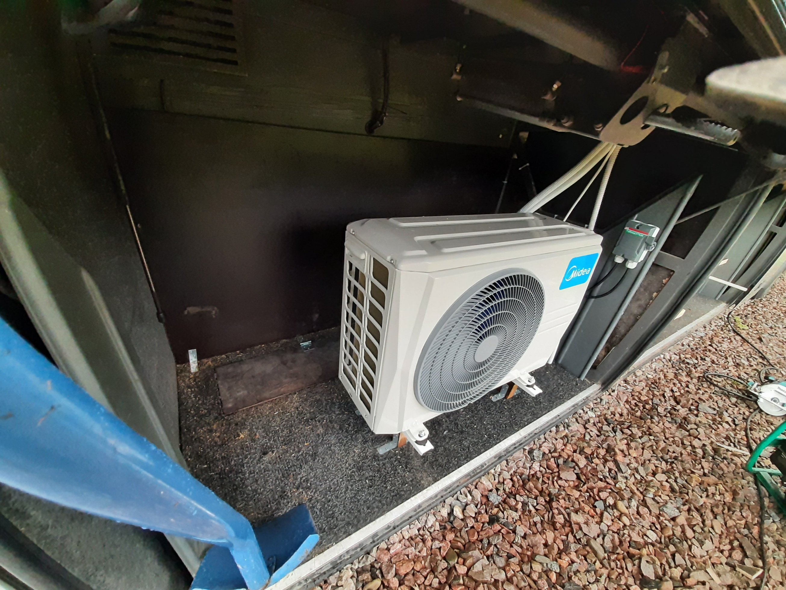

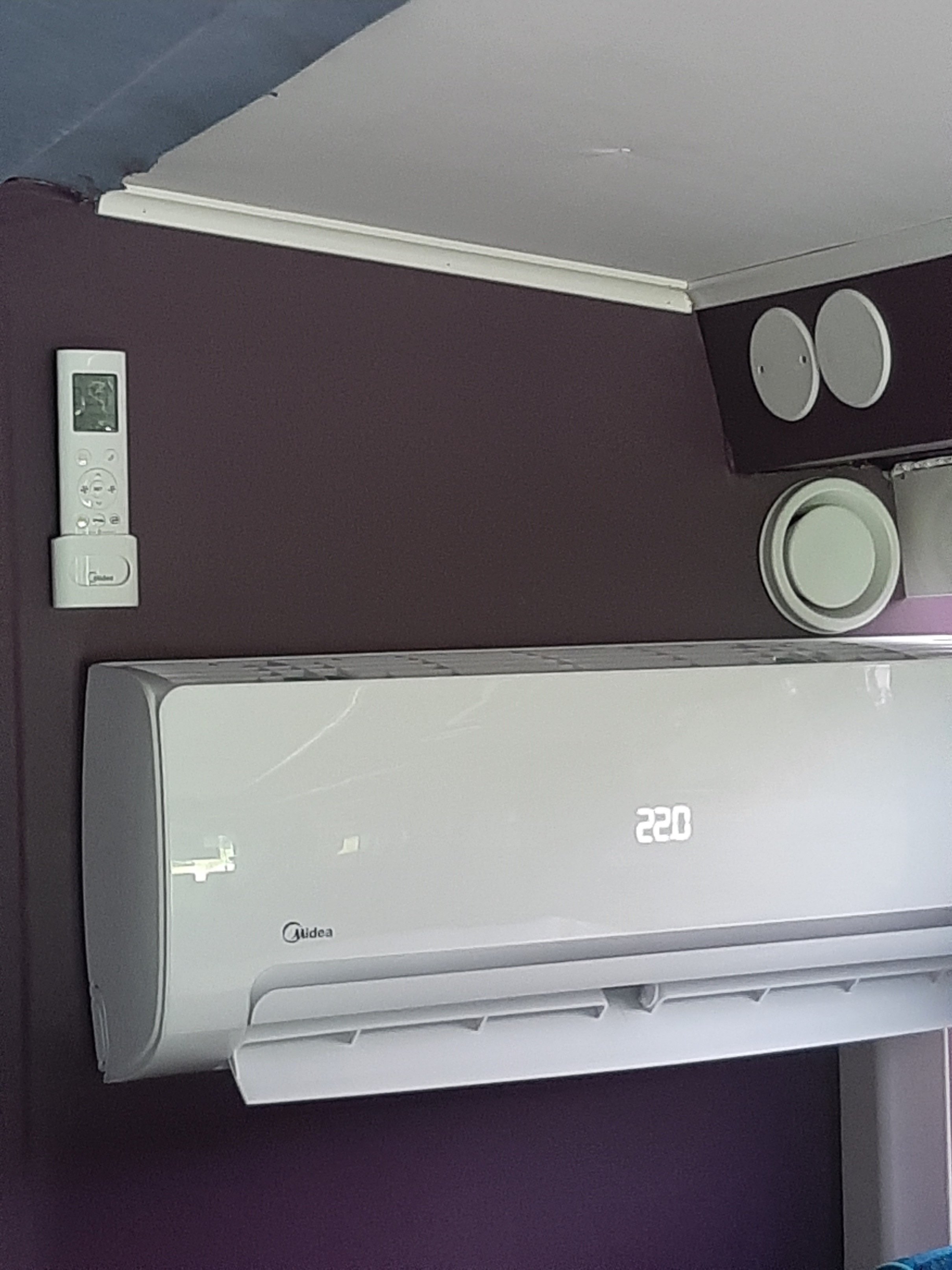

Ilmalämpöpumpulle oma kotelo ruumaan.
Ja tiedän kuvissa näkyy mmj kaapeli pumpun sisä ja ulko yksikön välinen kaapeli, unohdin asentajalle erikseen mainita mitä johtoa käyttää :)
Ulkoyksikön taakse tuli tehtyä tuommon luukku saranoilla ilman kierron parantamiseksi ja jos joskus tulee vastaan sopiva ritiläkkö minkä saa modifioitua sivuluukkuun jolloin sitä ei tarvitse enään aukasta kun pumppu päällä,avaa lattia luukun vain sisä puolelta

Tuohan on nerokas systeemi. :) Itse olen alustavasti miettinyt kaikenlaisia kiskoilla olevia luukkuja jne (jos ulkoyksikön siis ruuman puolelle päätyy laittamaan), mutta tuollainenhan olisi tosiaan varsin näppärä ratkaisu.
Viestit: 2665
Tuohon jos laittaa vielä jonkun "tötterön" luukkuun ja luukkuun reijän, niin tuo pakottaa ilman kiertämään.

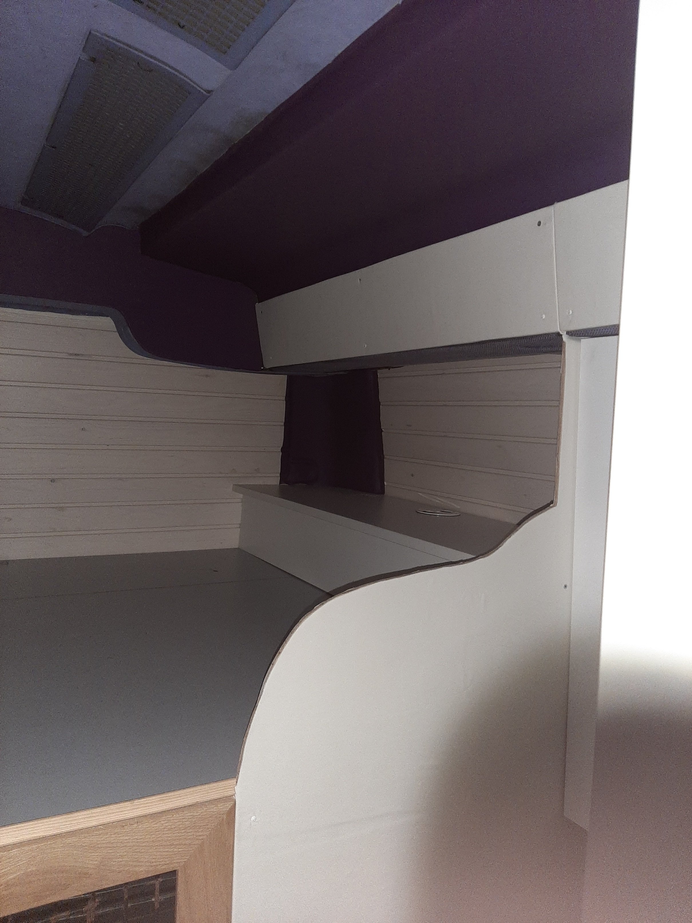

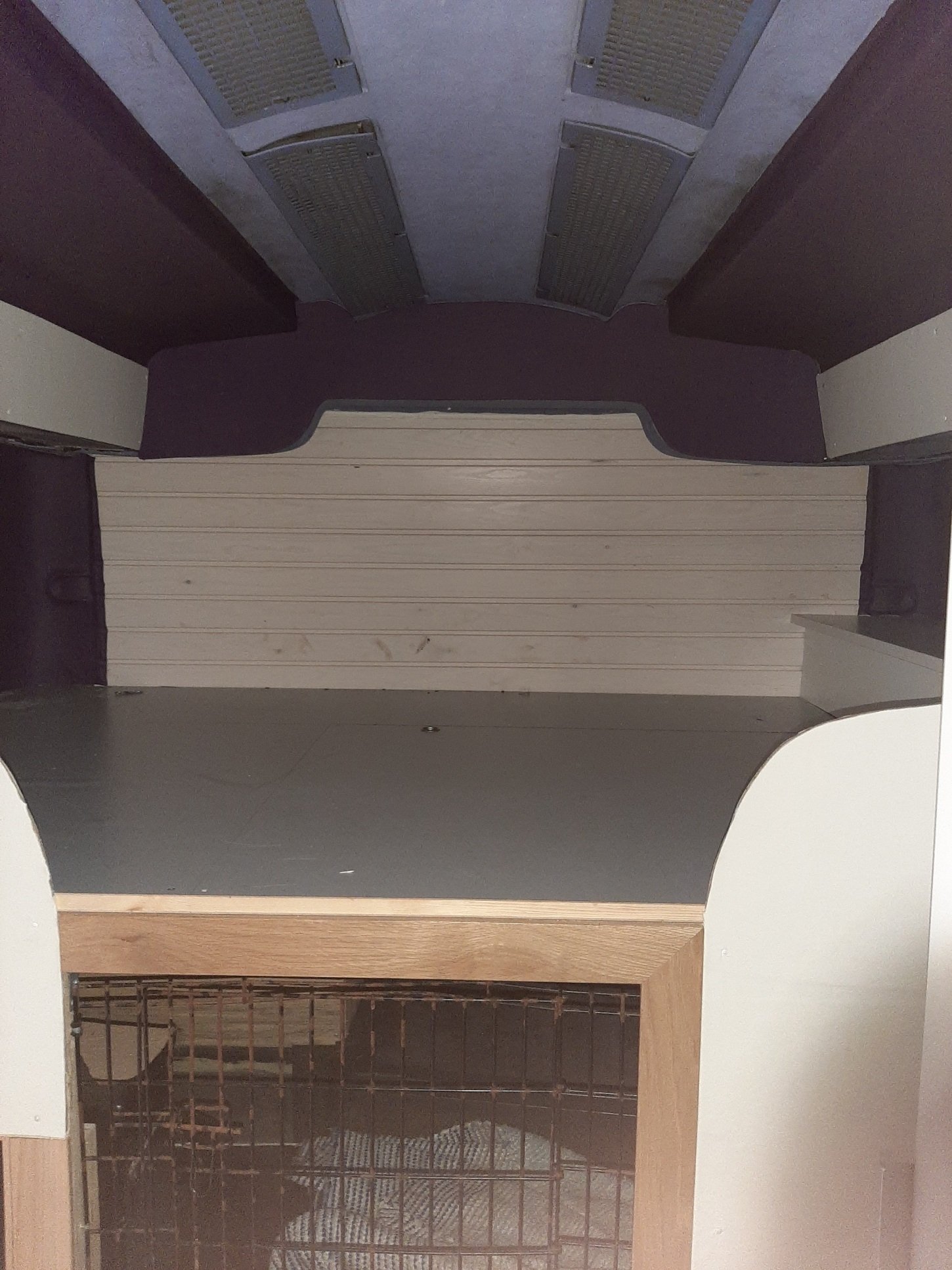

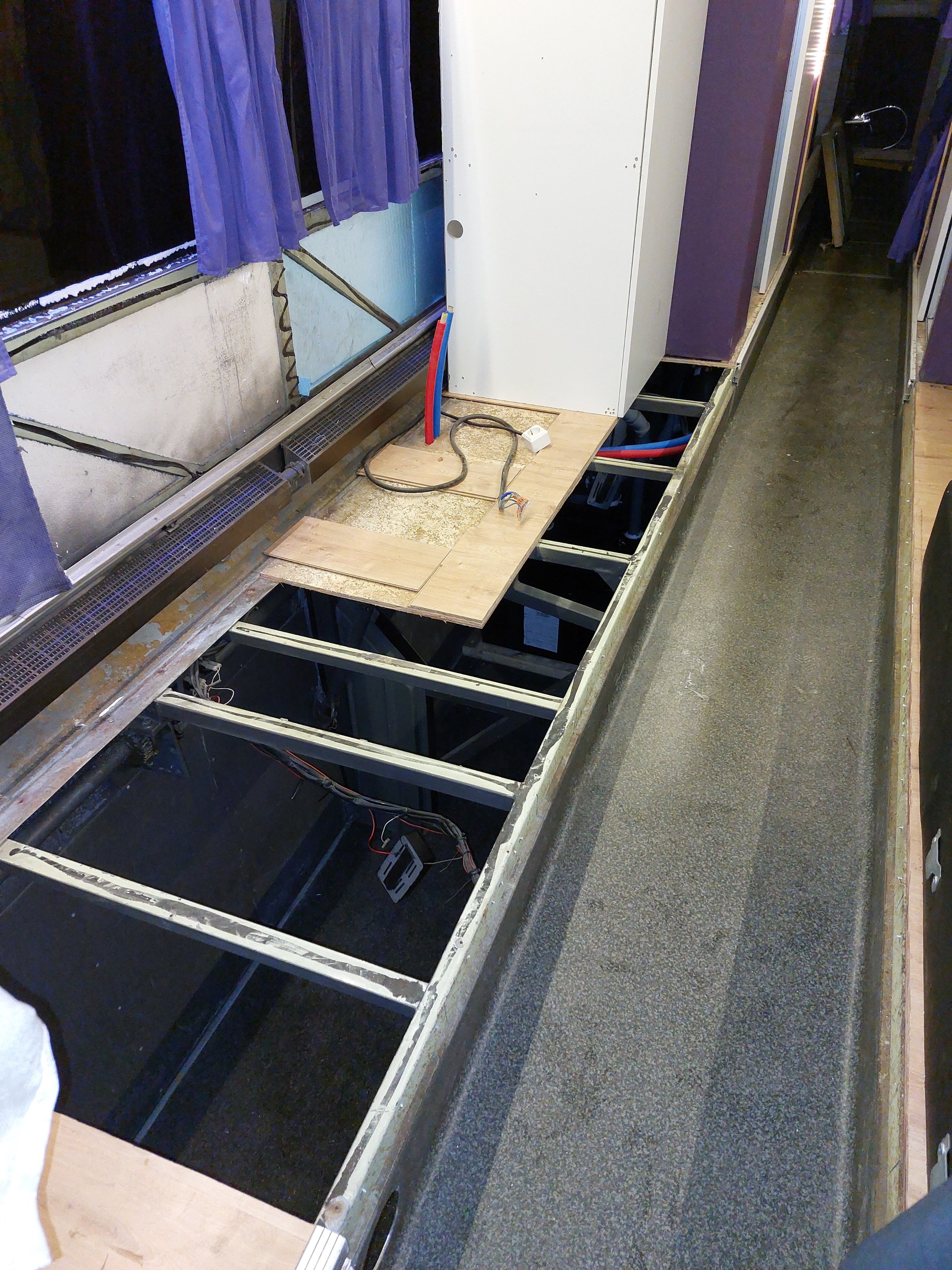

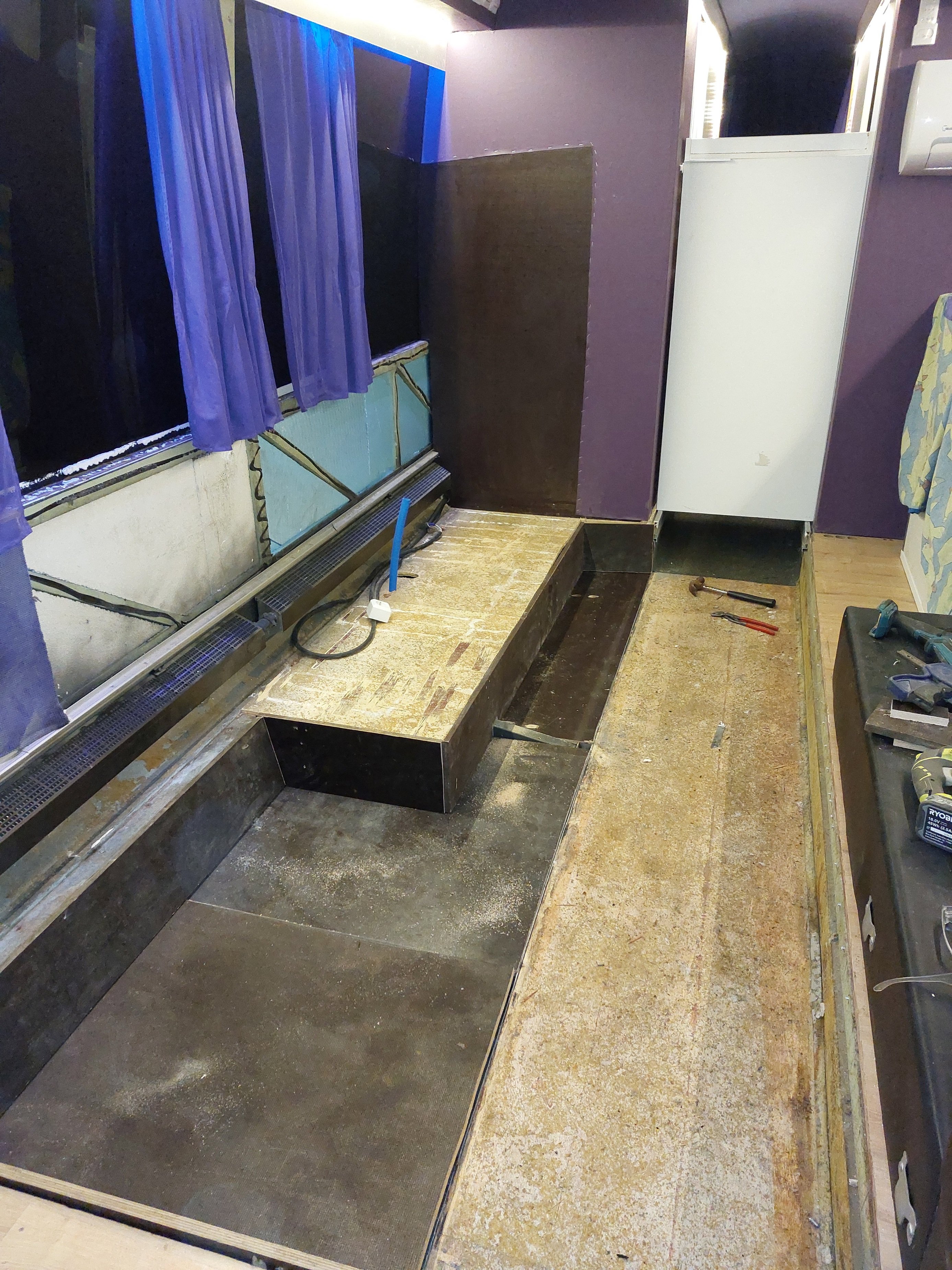

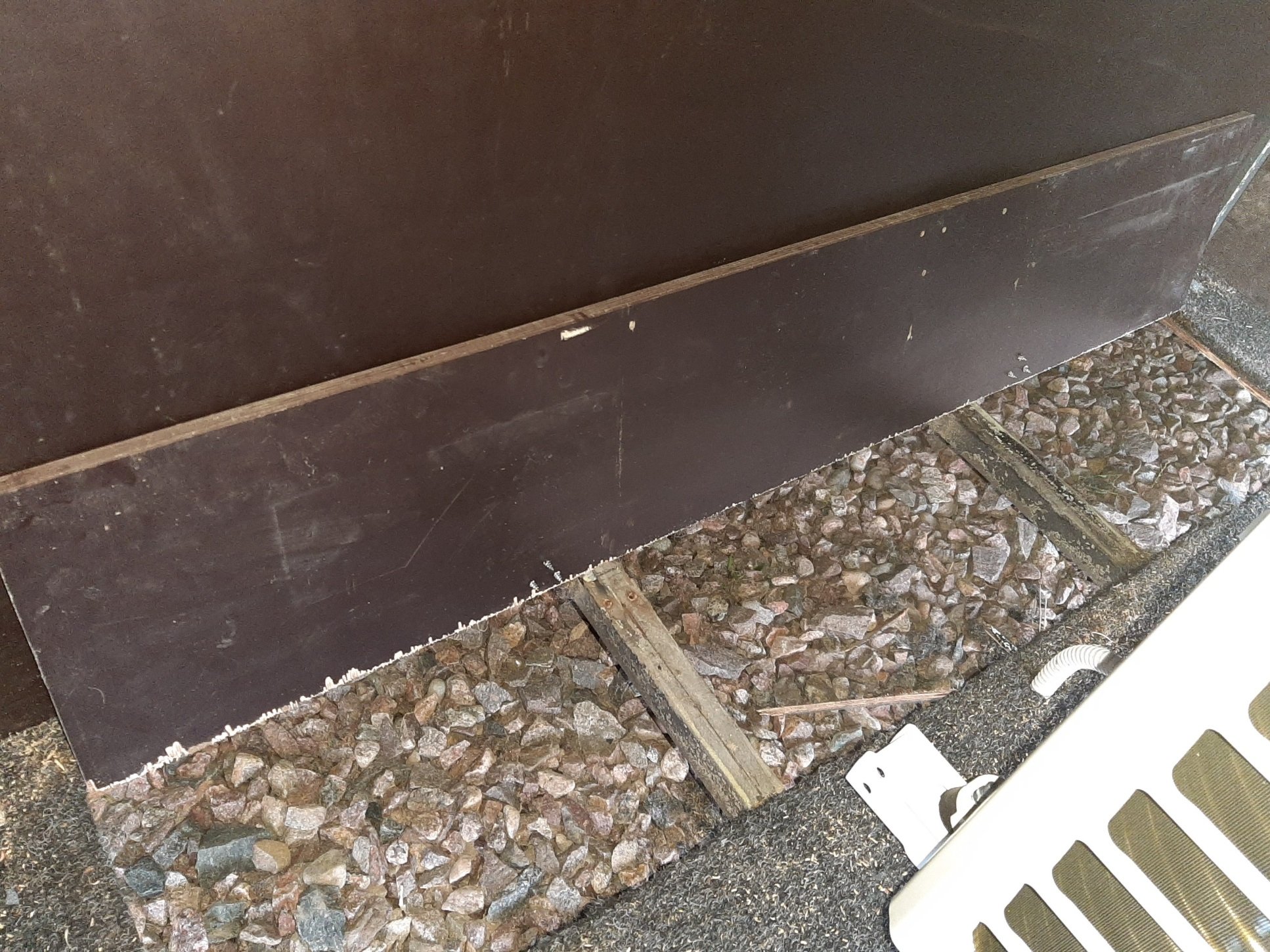

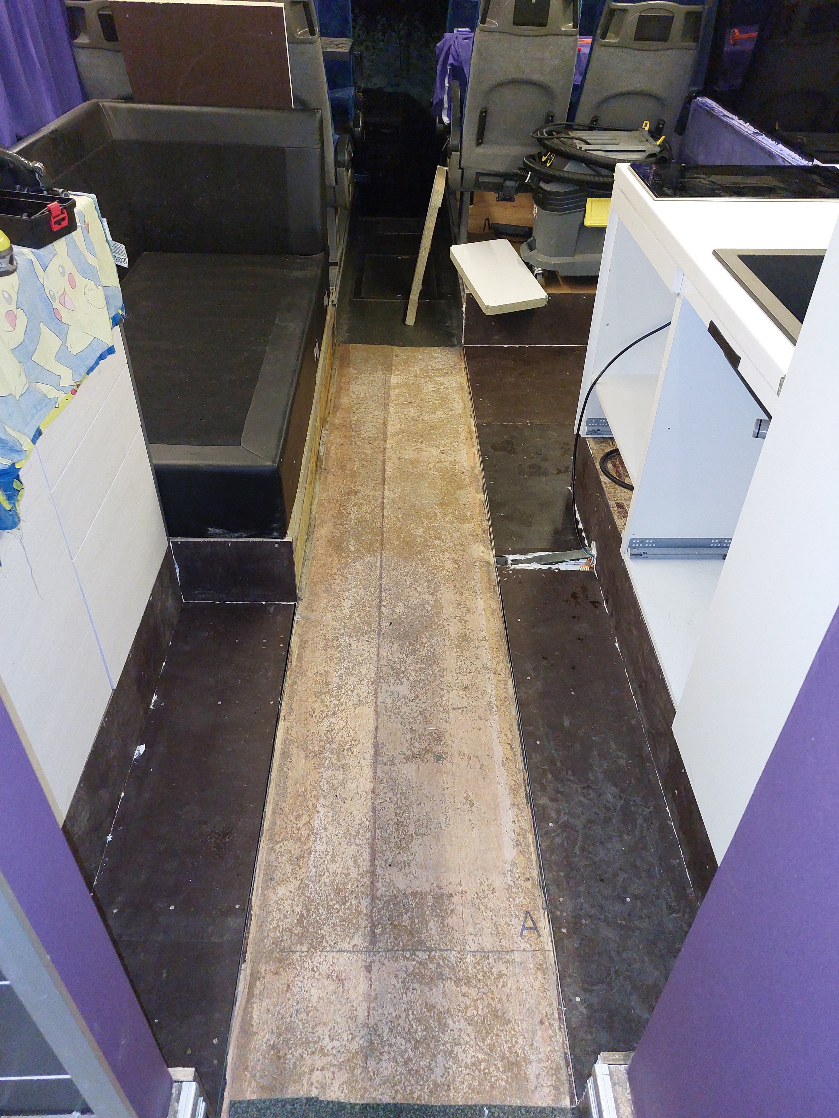

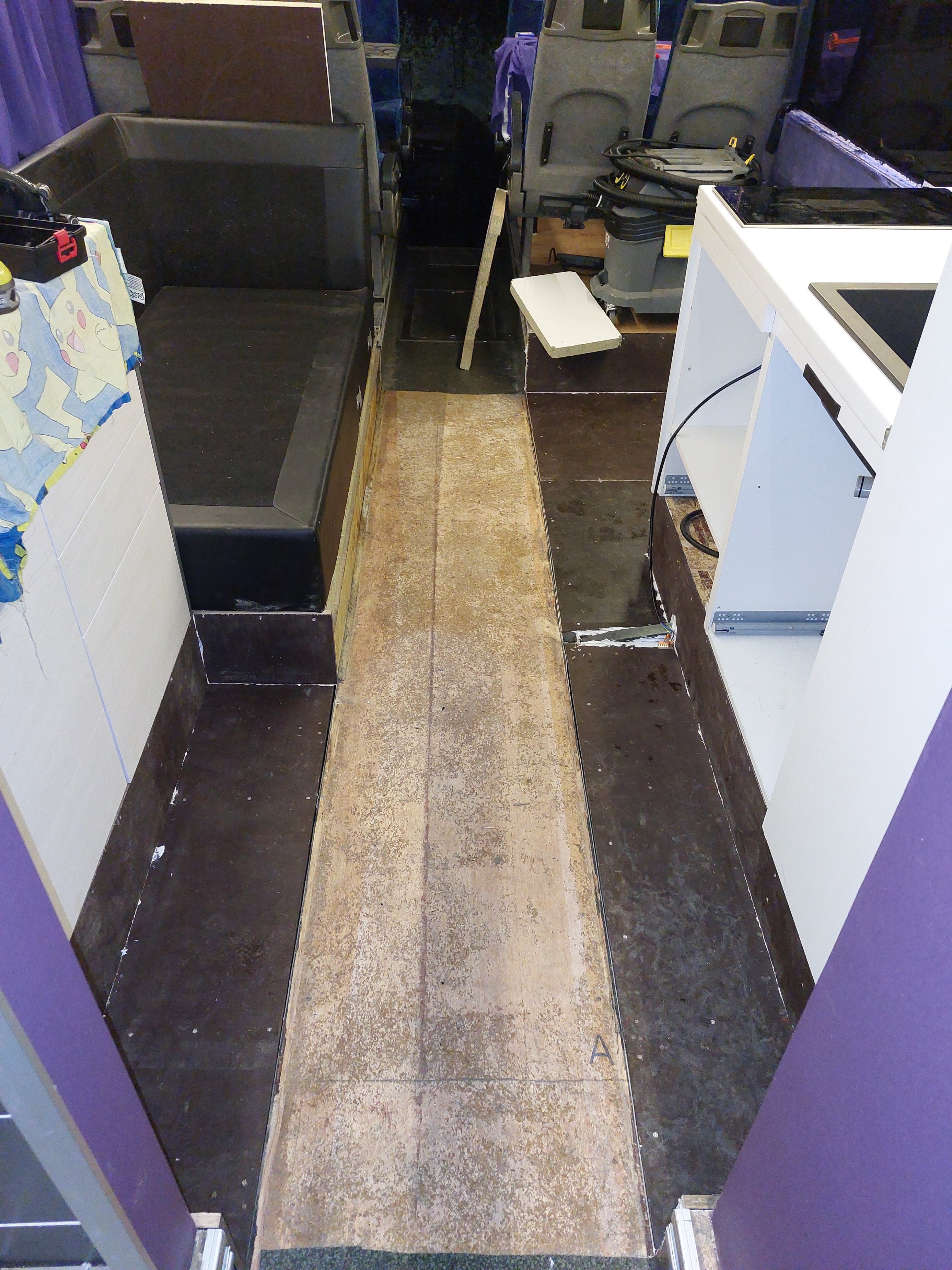

Välipäiville pikku projekti, ensi vuonna toinen puoli ruveta tekeen
Pikku hiljaa muotoutuu lattia jos sitä vielä suunnittelis lattia lämmityksen kanssa
tiku83
Viestit: 130
Location: OULAINEN

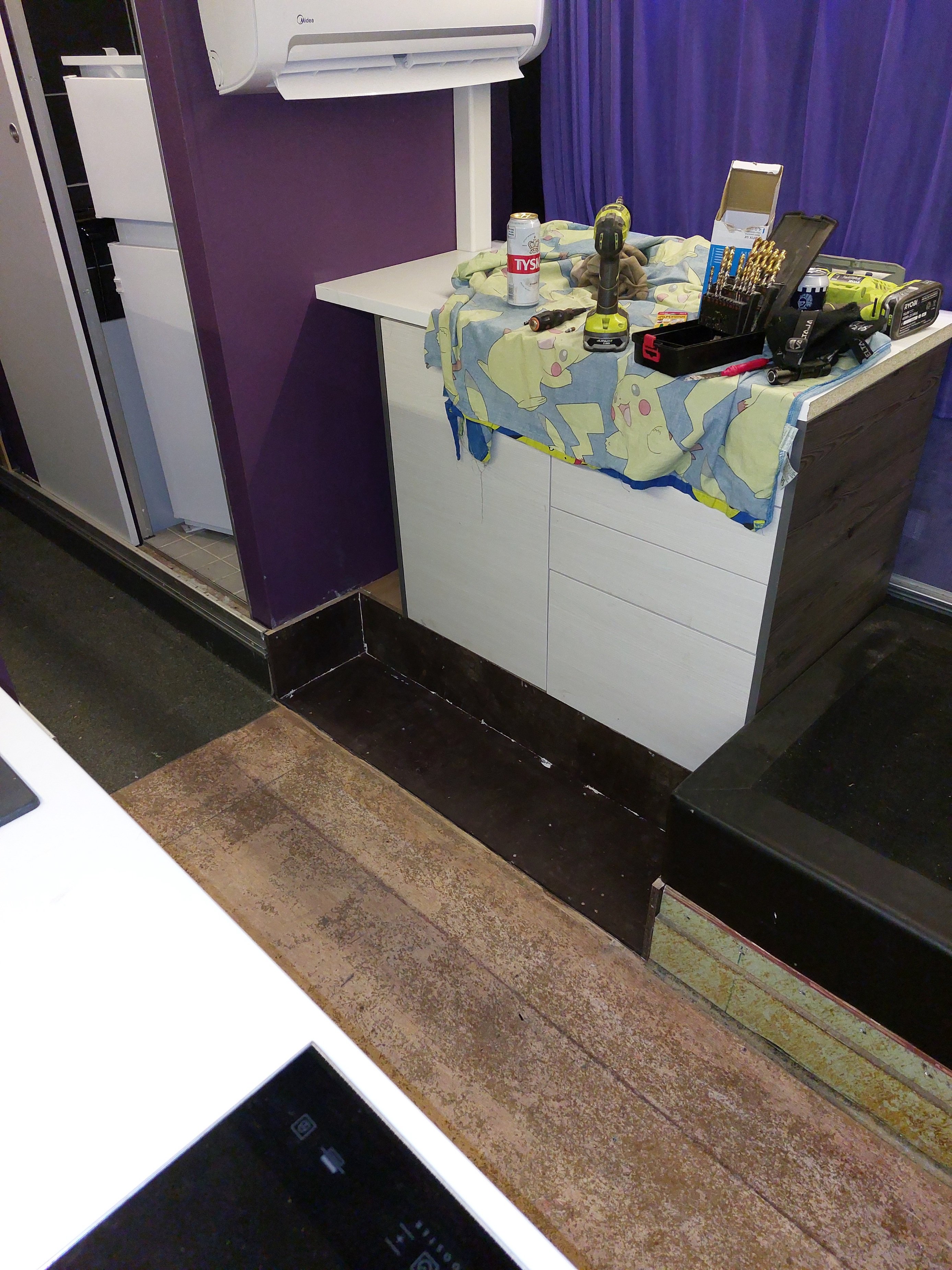

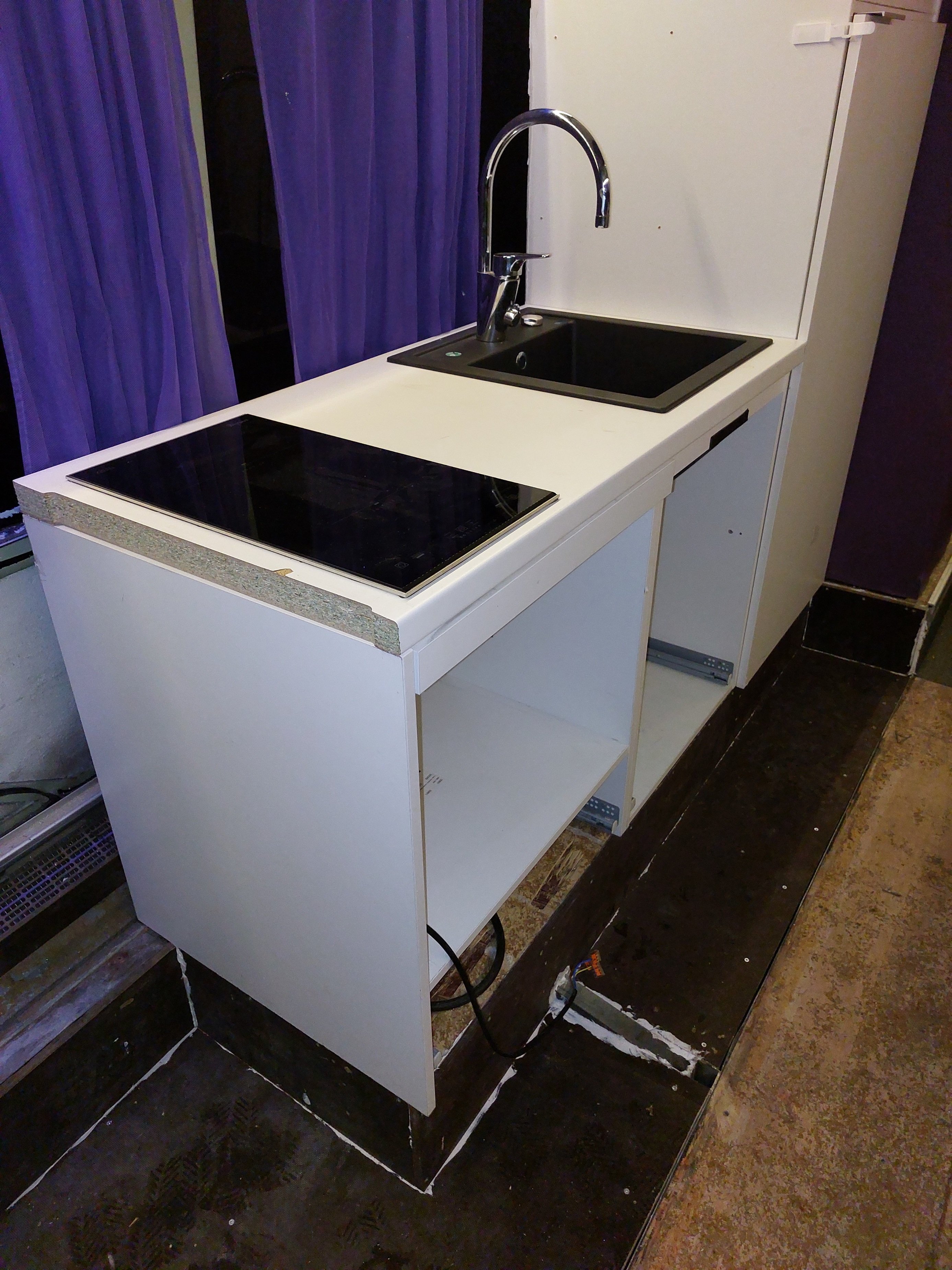

Nyt ois toinen puolikin kavennettu kaapiston kohdalta, keittiö puolen kaapistosta lyhennetty 45cm kun päätin ettei astian pesukonetta tule laitettua,pöytä levyn joutuu teettään uuden vanha lyhennetty malliksi. Onse hyvä ettei tullut alkuperäisen suunnitelman mukaan laskettua lattiaa sillon kuin Ostin,vähän reissailua ni alkaa muodostuu ajatus.
