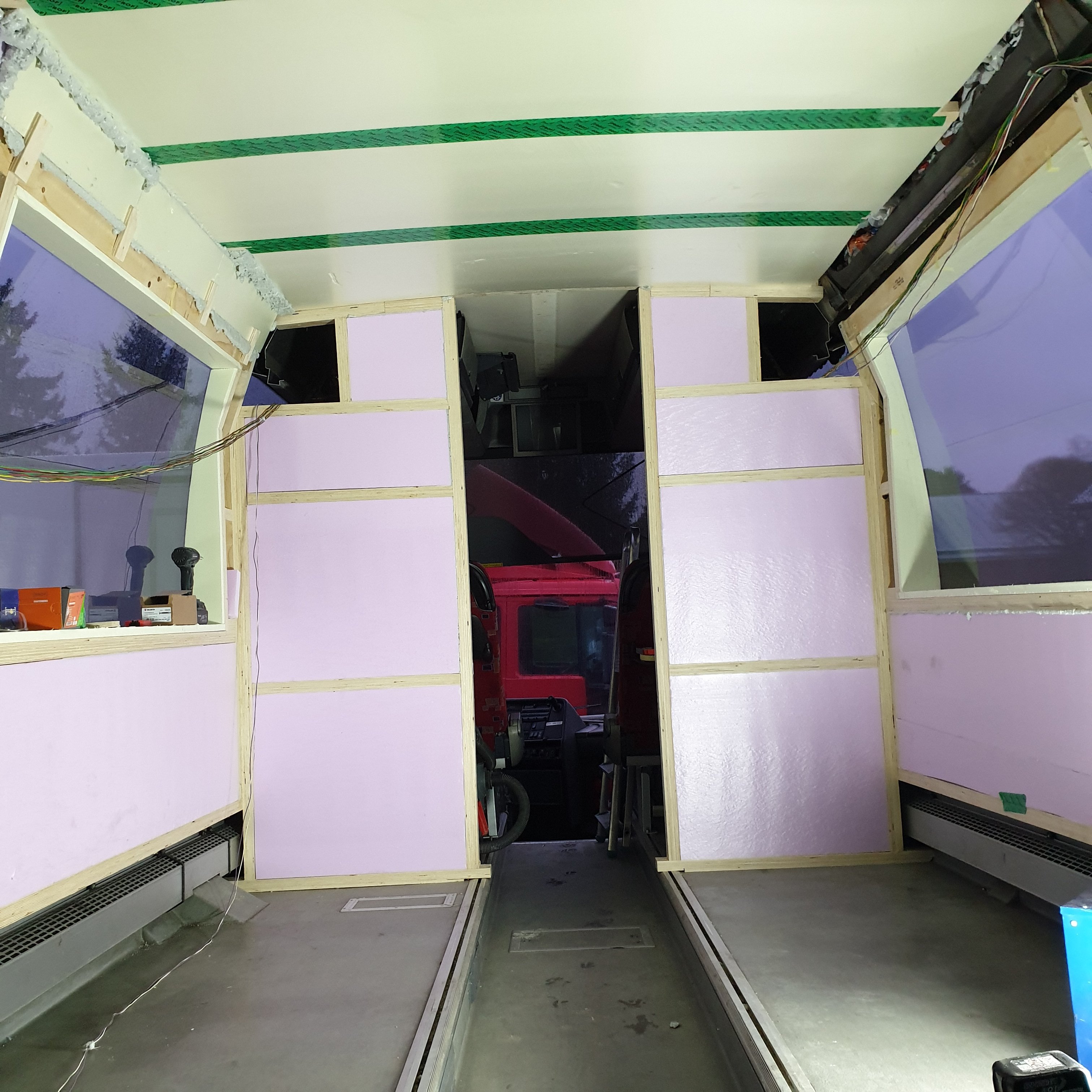

Tere!Metsärinne kirjoitti: ↑23 Maalis 2021 21:27 Mikä eriste tulee seinäkoolauksen väliin ja eristätkö lattian?
70 mm xps

Tere!WillerNomadLife kirjoitti: ↑26 Maalis 2021 22:50 Hyvältä näyttää kun näkee vähän valmistuvan![]()
Onko siis 30mm tasasivuinen levy?
20 mm.

Hienoa jälkeä. Paljonko tuohon jää sisäleveyttä? Hienosti katoaa nuo patterit rakenteeseen.

Tere!
Semmoset pikkasen nafti 220.
Re: Dodiin sillälailla
Eli 60 kyökki uppoaa mainiosti. Helpottaa nuo suorat seinät kummasti kalusteiden tekoa.
Keittiön kohdalla voi nakertaa tuota pokkausta pois niin saa vähän jalkatilaa.

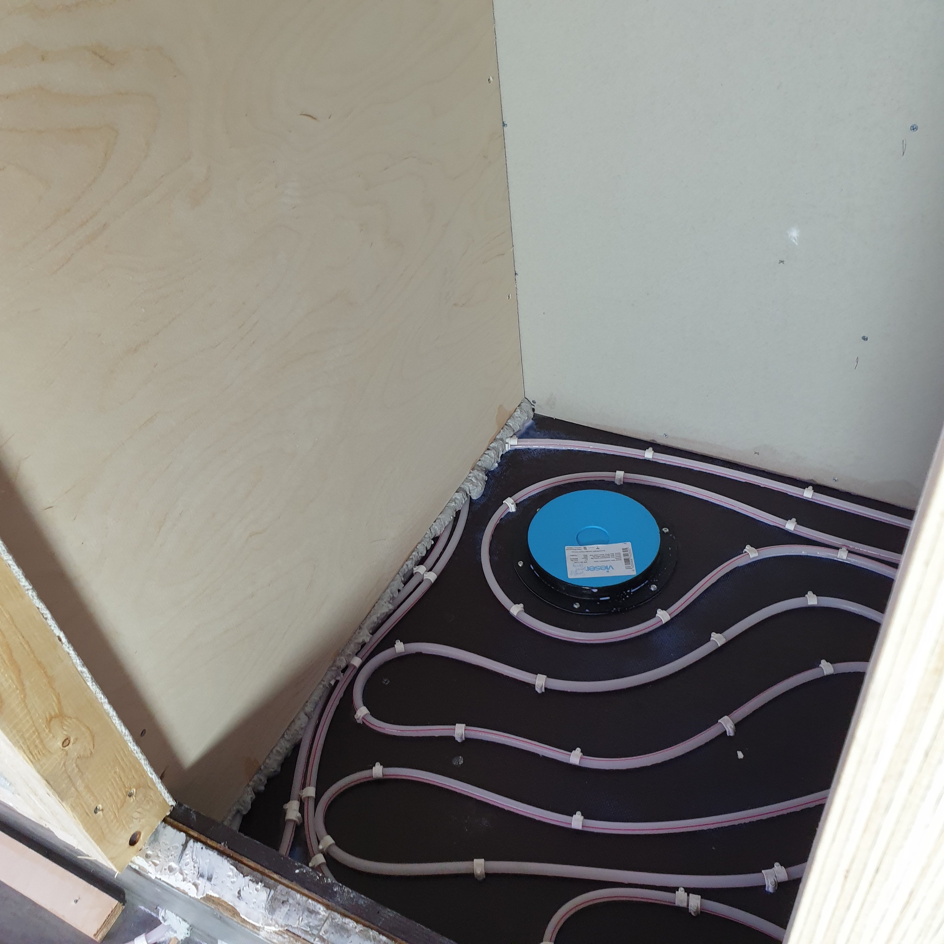

Terve!
Se olisi lattian valupäivä ensiviikolla. 200 metriä putkea hakattu lattiaan. Matto asentaja tulee laittamaan uudet muovit. Piti aluksi laatoittaa wc kautta suihku, mutta on nuo mattokuosit kyllä ihan jees. Kaikenlaista materiaaliksi miettinyt, mutta päädyin siihen, että laitetaan matto lattiaan ja muihin koloihin ja rappusiin ja ja ja silleen.
Mikko
Mikko
Aika hyvin sait putkea mahtuun ku ite putkittelin koko lattiat niin töyteen ku ohjeet anto niin 150m sain mahtuun 12mm vesiputkea.
Mikko Hietaoja
- Viestit: 84
- Liittynyt: 19 Marras 2020 17:35
- Location: Finland
No juu. Niin paljon laitoin, kun nätisti taittui. Tuo 10,5 mm Roth putkea. Kääntyy kyllä aikas kivasti.
Juu no siinähän se onki ku ite laittelin 12mm pexputkea tai mikä nimi nyt olikaan mutta lattialämmitysputkea kuiteski niin minimi väli oli 15cm että taipu nätisti.
Paikotellen tuli tiukempia niin piti tehä ns:vastaheitto ennen mutkaa.
Tuo käänty 7 - 8 cm ihan jees.
