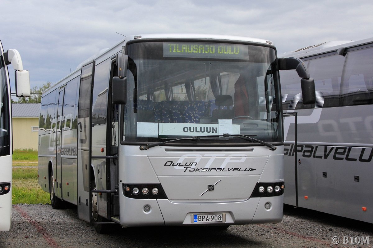

Onkohan tässä tästä autosta kyse?
Puuseppä66
Viestit: 64
Liittynyt: 19 Elo 2021 13:14
Location: Valkeakoski
Re: volovo. ...iso...
Viesti Kirjoittaja Puuseppä66 »
Jep. Juurikin sama peli!! ...on vaan ajettu luppakorvat mäsäksi, ja muutenkin paistaa autosta huoltamattomuus. :( ...puskurit miten sattuu.. kiinni nippusiteillä... :(
