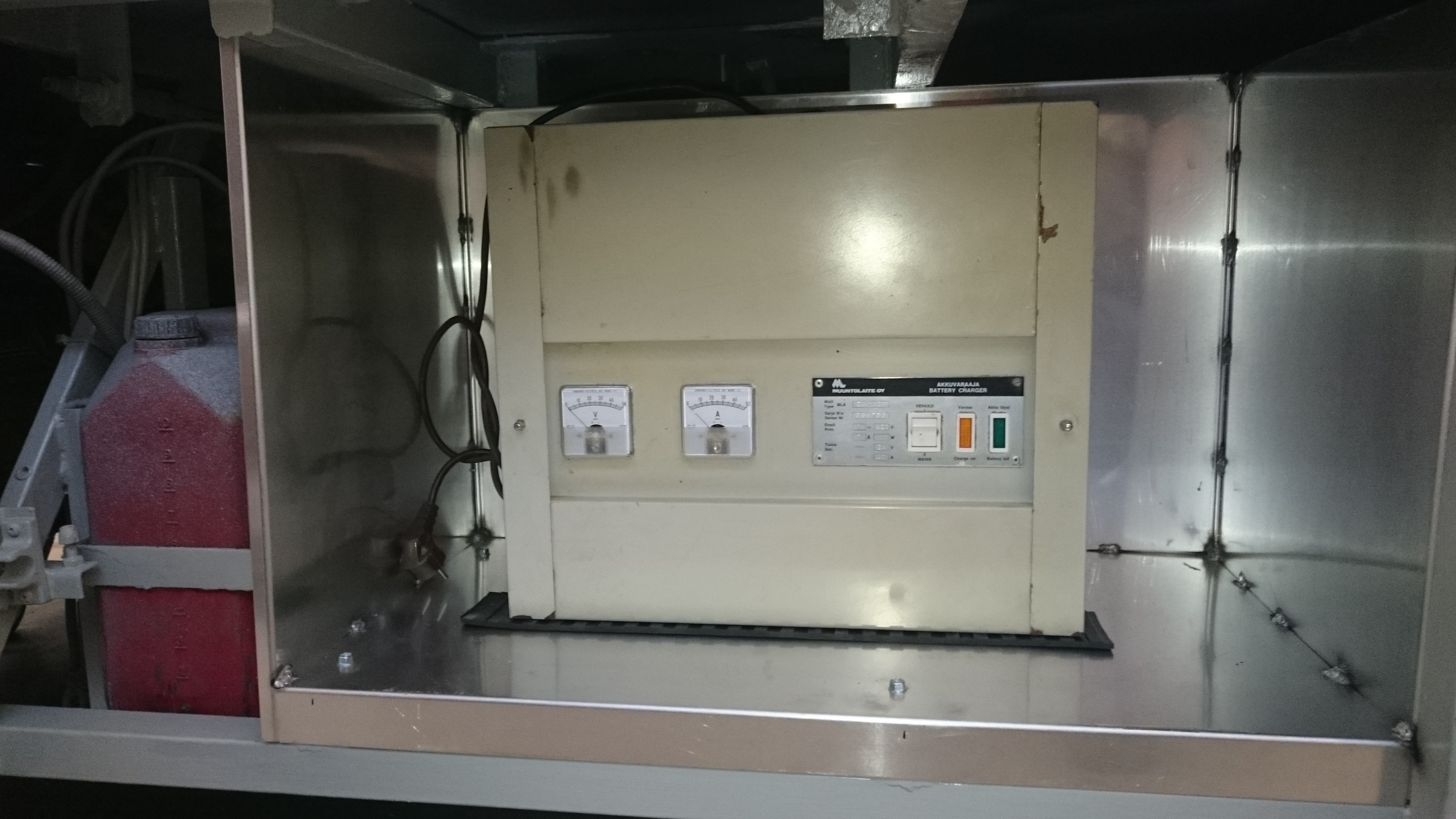

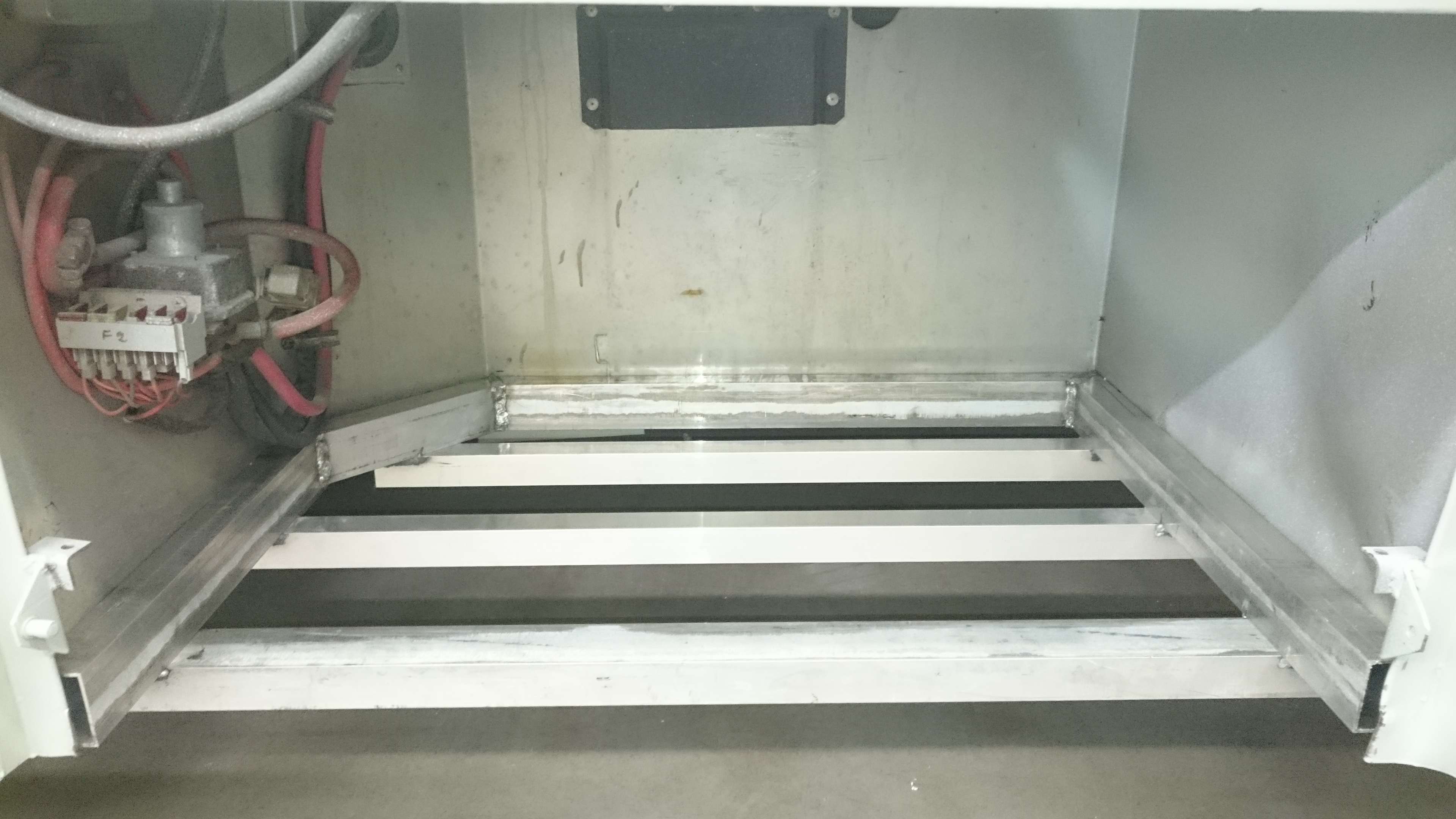

Pieniä tilajärjestelyjä vaatii
.... keulalla kuskin istuimen alla oli tyhjä tila johon rakensin laatikon ja siirretään laturi sisältä sinne
ja toiselta puolelta apparin penkin alta käynnistysakut siirretään samaan boksiin hupiakkujen kanssa.
Sieltä jouduin purkamaan pohjan pois ja tekemään uuden rungon alemmas
jotta saadaan ilmalämpöpumpun ulkoyksikkö mahtumaan sinne
kaiken kukkuraks tulee lyhyt veto sisäyksikölle joka tulee tuulilasin yläpuolelle...kyllä se tästä
