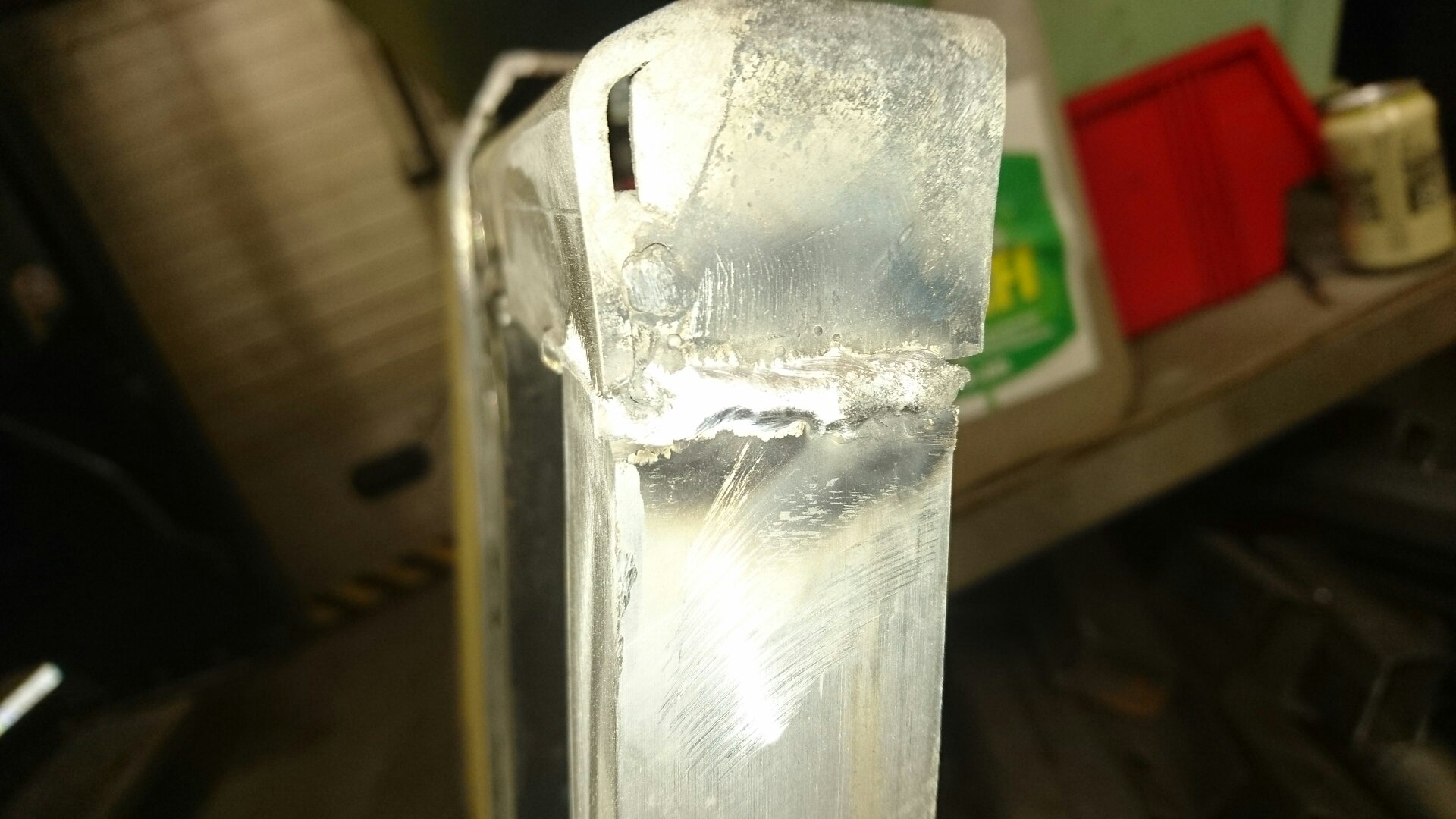

Tänään oli alumiinin hitsauksen opettelupäivä. :roll: Yllättävän helppoa hommaa... Tosin aika rumia saumoja... :lol: :lol:

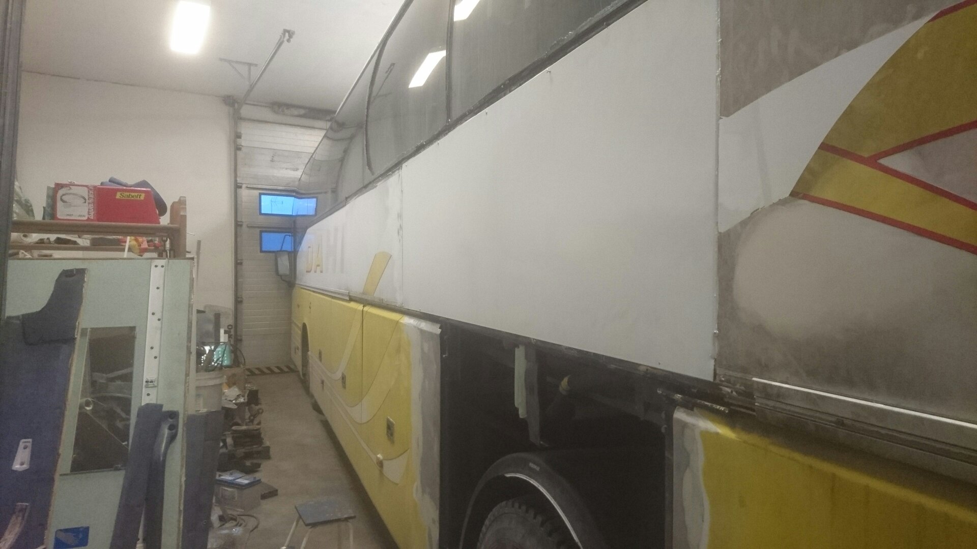

Onko tuo pelti niiku sisäpuolen pelti vaiko miten?

Pukaatti kirjoitti:Onko tuo pelti niiku sisäpuolen pelti vaiko miten?
Juu.. tuossa on pintapelti, solukumieriste noin 1cm, alumiinipelti noin 3mm, styrox 4cm ja sisäverhouslevy.
Pintapelti on maalattavana. liimaan pätkän päistä kiinni ja koitan hieman lämmittää koko kylkeä. tiiä sitten onnistuuko tehdä suoraa sivua... :cry: pitää joskus vaikka paremmin sitten laittaa...

Vedät himmelin palkkeihin liimamassat, lämmität pintapellin ja niittaat popniiteillä kulmista kiinni. Upotukset niiteille ja pattisalvaa päälle.
Luulisi tulevan suoraa. Ei tuo lämmitys mitenkään välttämätöntä ole. Mikäli himmeli ja levy ovat samassa lämpötilassa. Tietenkin jos maalaat auton mustaksi niin lämpölaajeneminen on suurempaa.

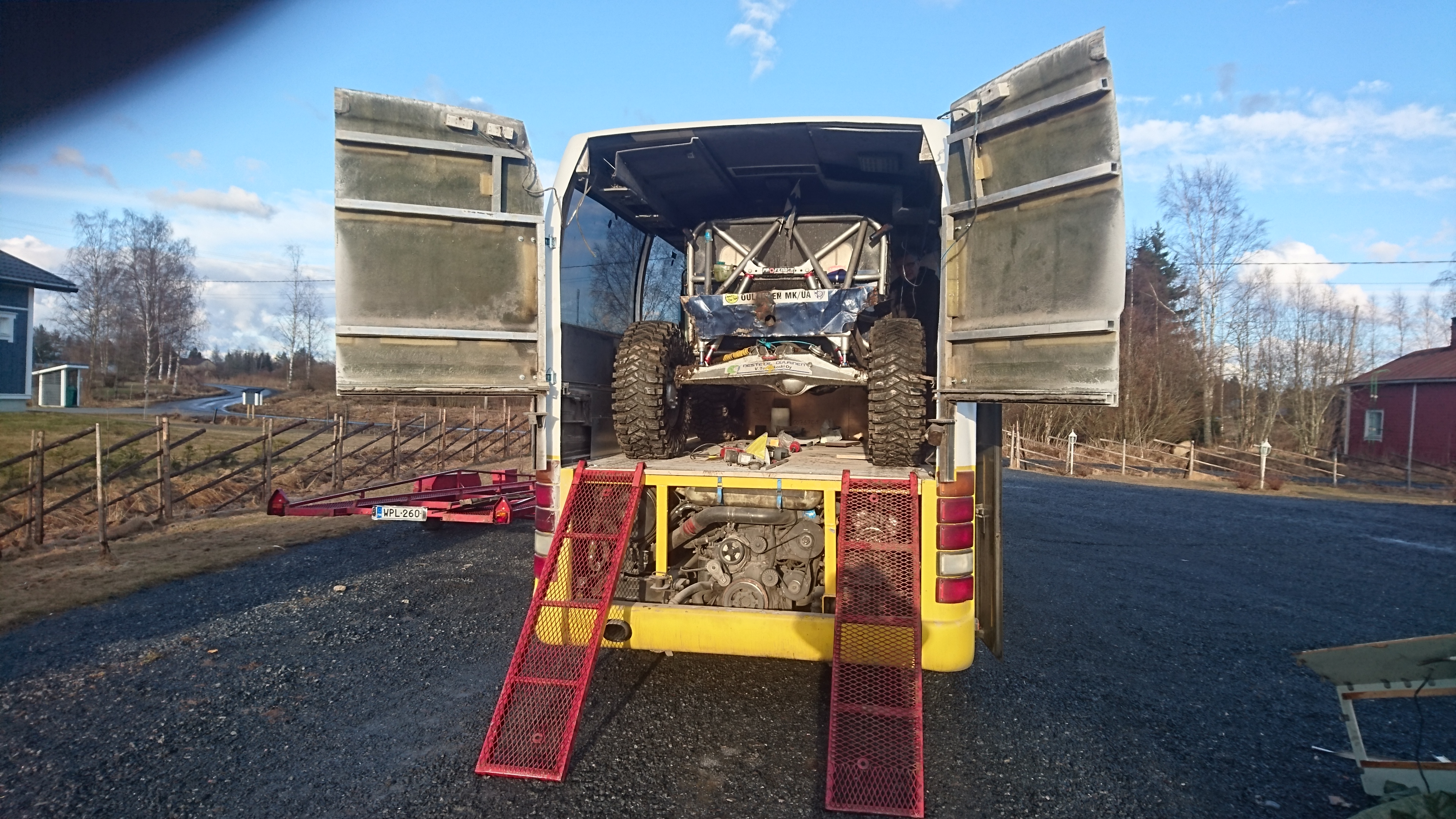

Työt on meinannut haitata harrastuksia, mutta on tässä taas jotain tullut tehtyä...

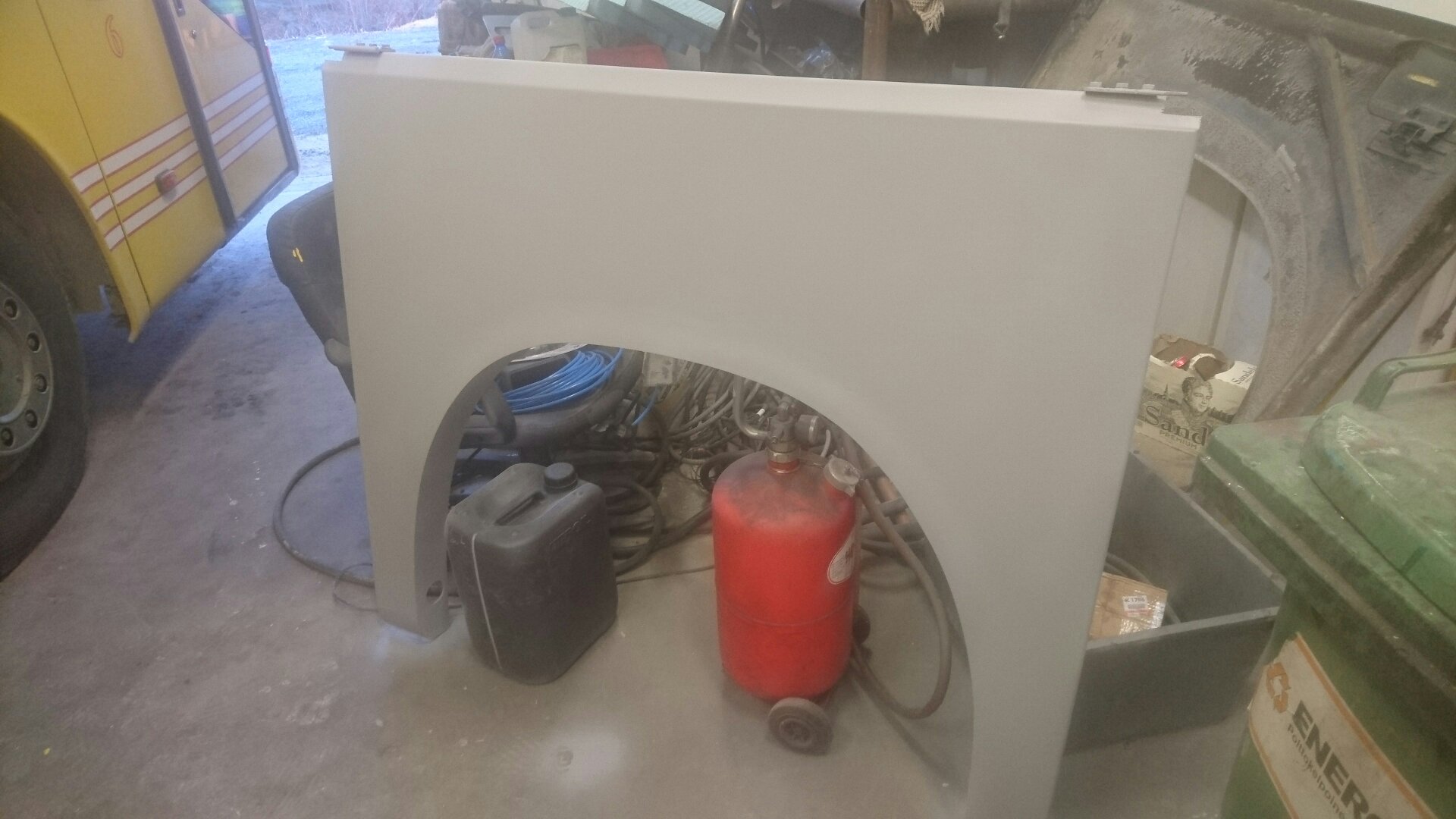

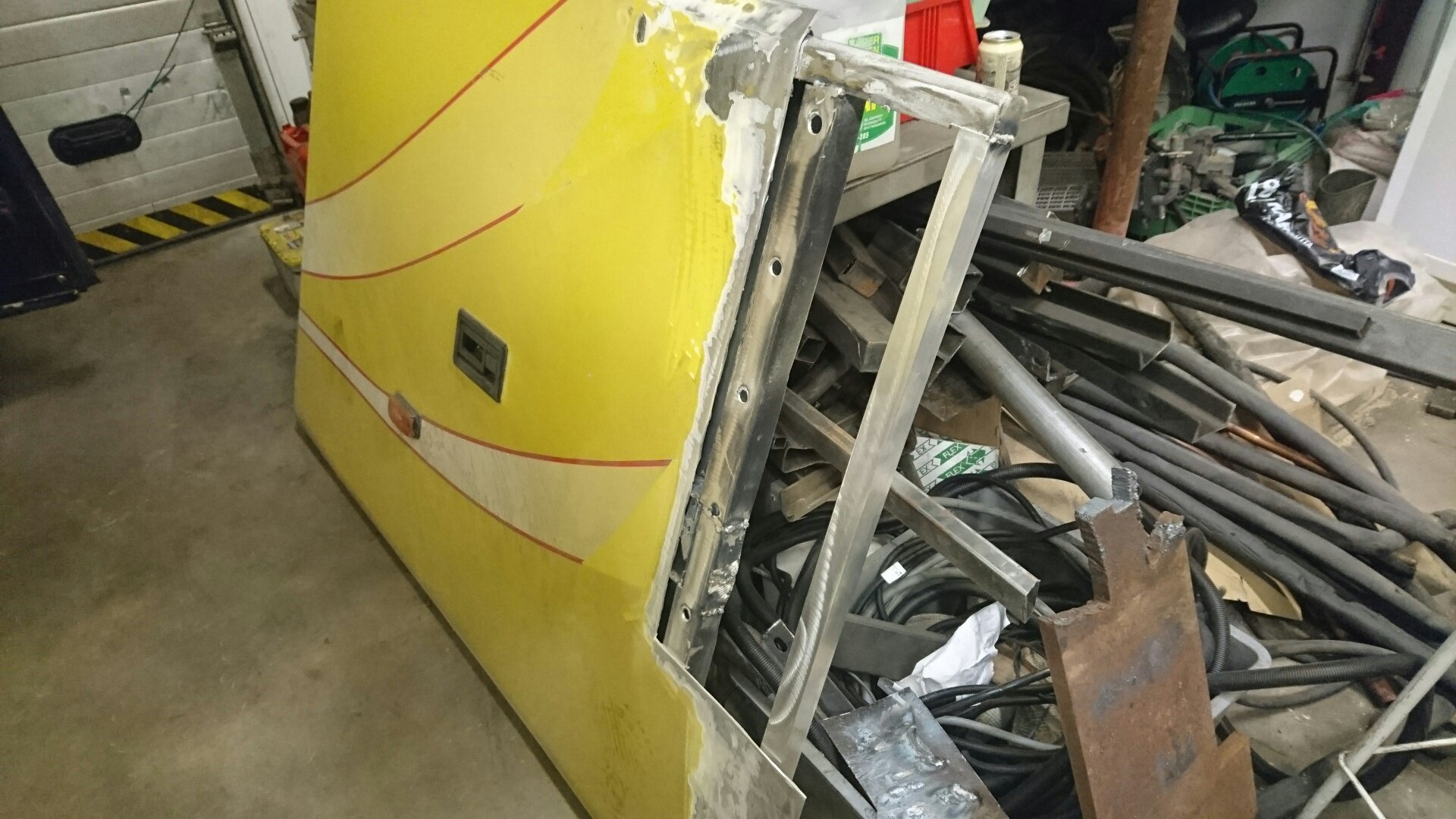

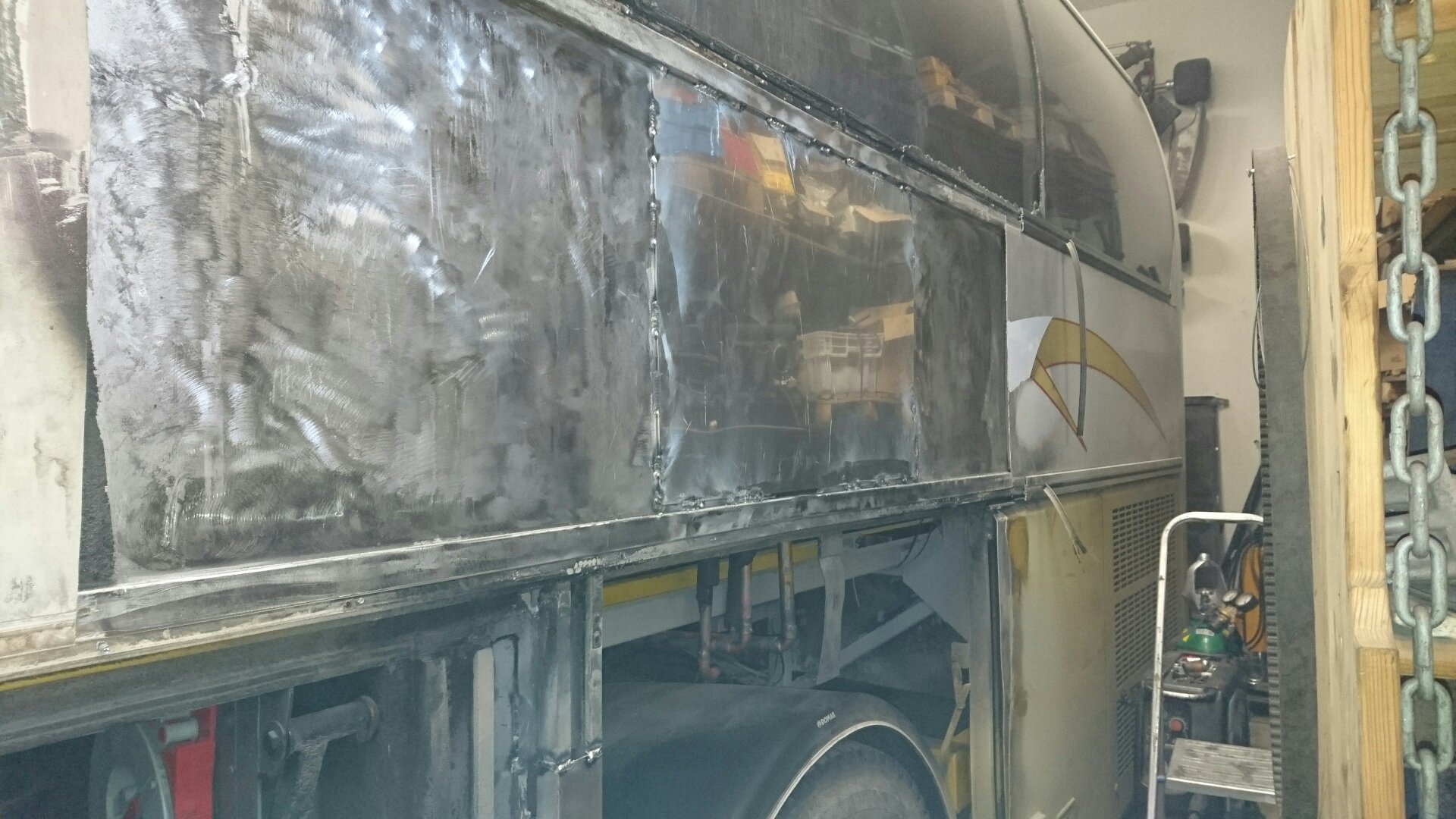

Suojan kaariluukku muotoutuu alumiinista ja pakkelista kohtuu helposti. Kylkipeltiin pala uutta väliin. Toivottavati ei kovin kupruile auringossa...

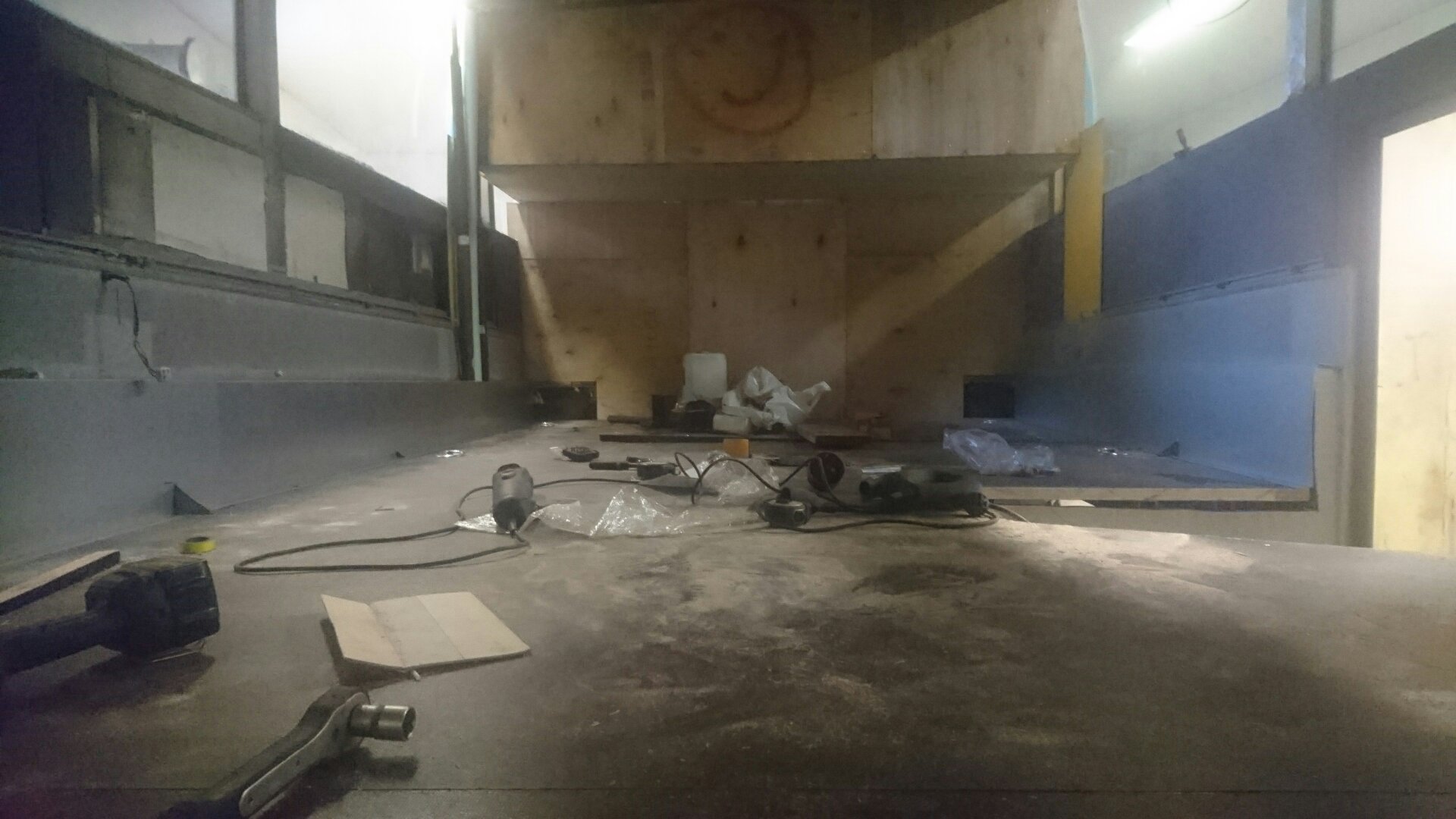

Autotilan lattia on nyt levytetty.
Jokohan sitä ensiviikolla konttorille leimaushommiin??
oska80
Viestit: 47
Liittynyt: 28 Helmi 2016 14:34
Location: Oulainen
Re: Scania k114 lahti 560 -00
Viesti Kirjoittaja oska80 »
Nyt on auto käynyt kyydissä. Yksi steppi taas saavutettu.
Dodii :) onneks on porttaalit alla ni nousee kivasti ;)
b12m
Viestit: 455
Location: Tampere
Viesti Kirjoittaja b12m »
Ja kuka sanoi, ettei tuuppariautoon saa takatallia... ;)
Saa, mutta pienellä järjestelyllä :wink: ja kannattaa laittaa luukut lattiaan, saattaa helpottaa huoltohommia.
