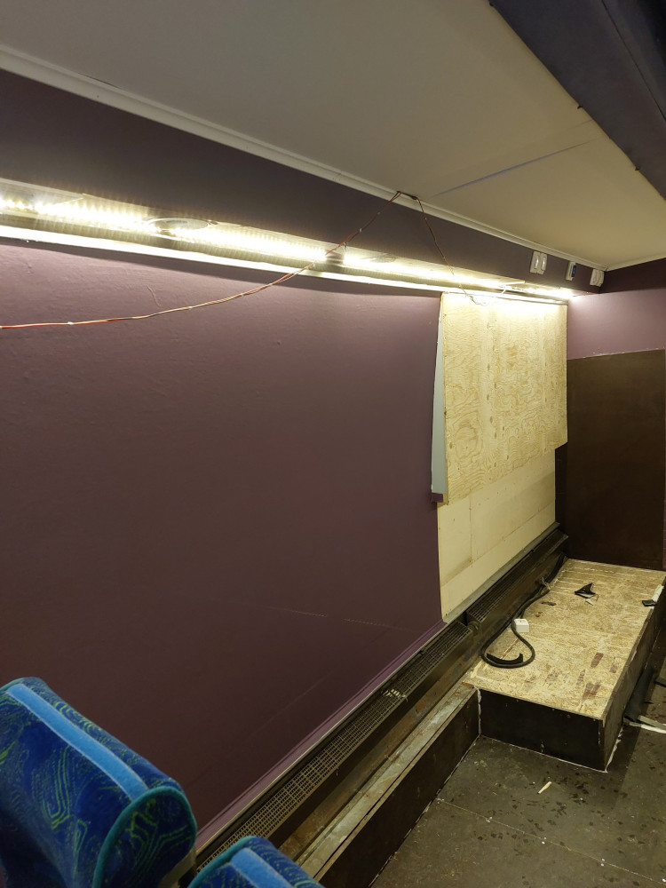

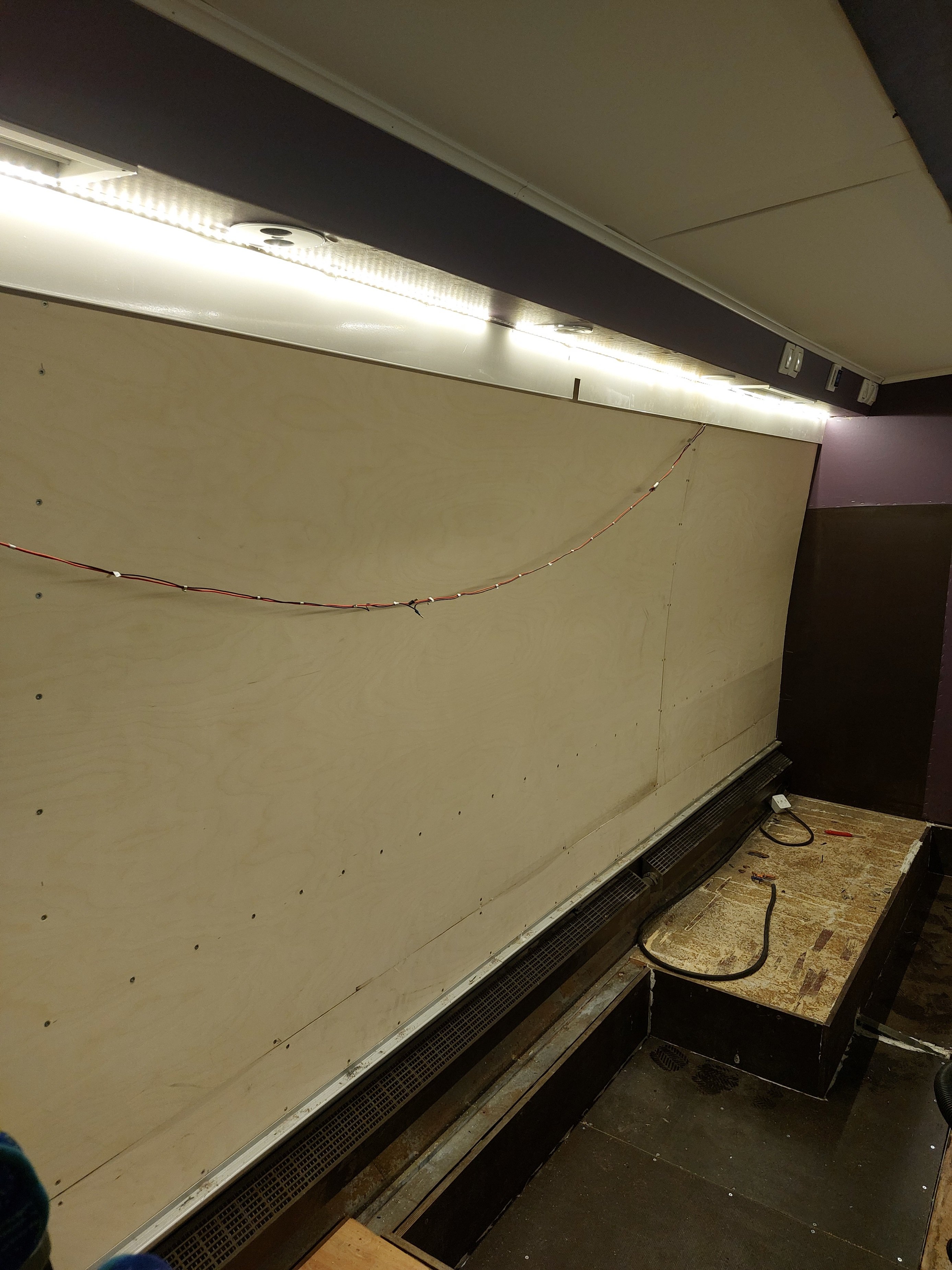

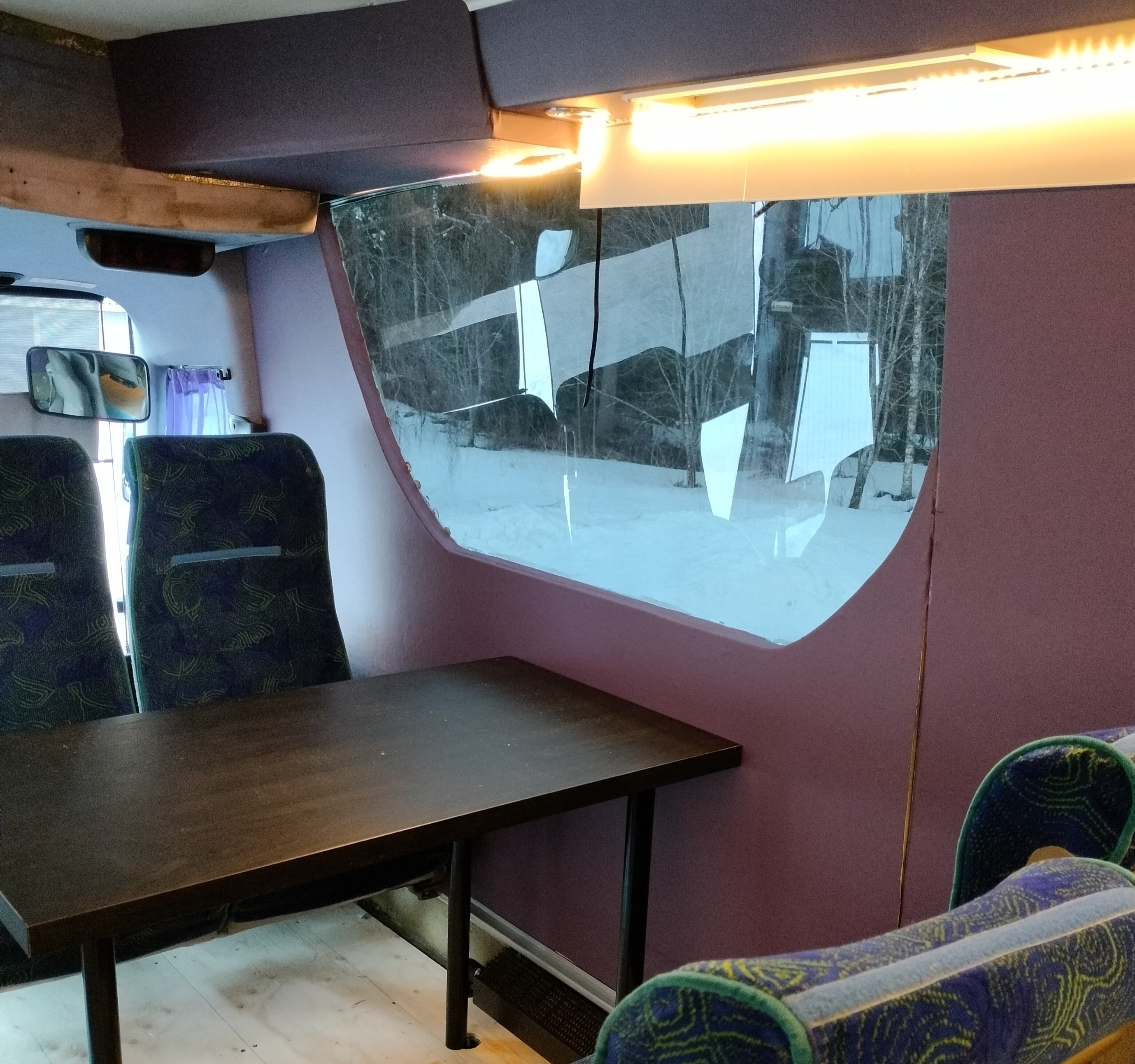

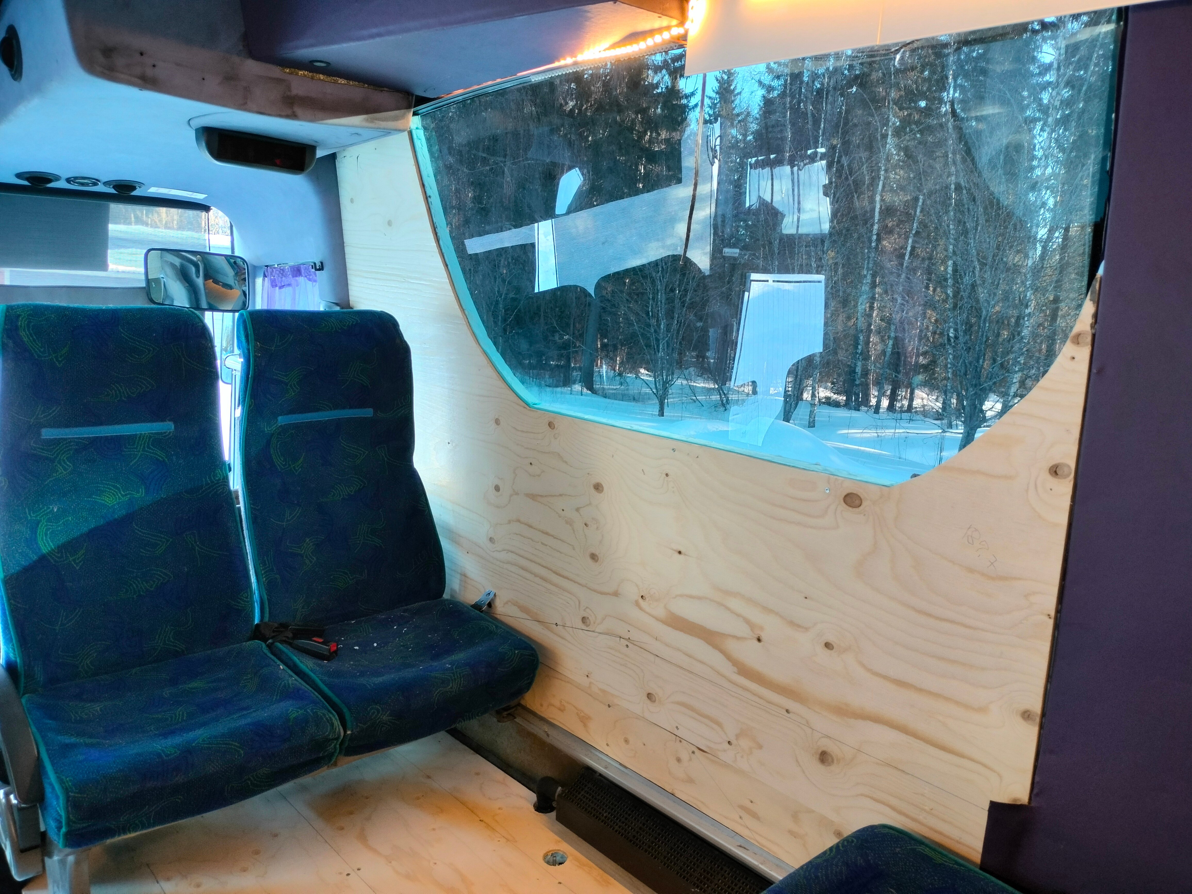

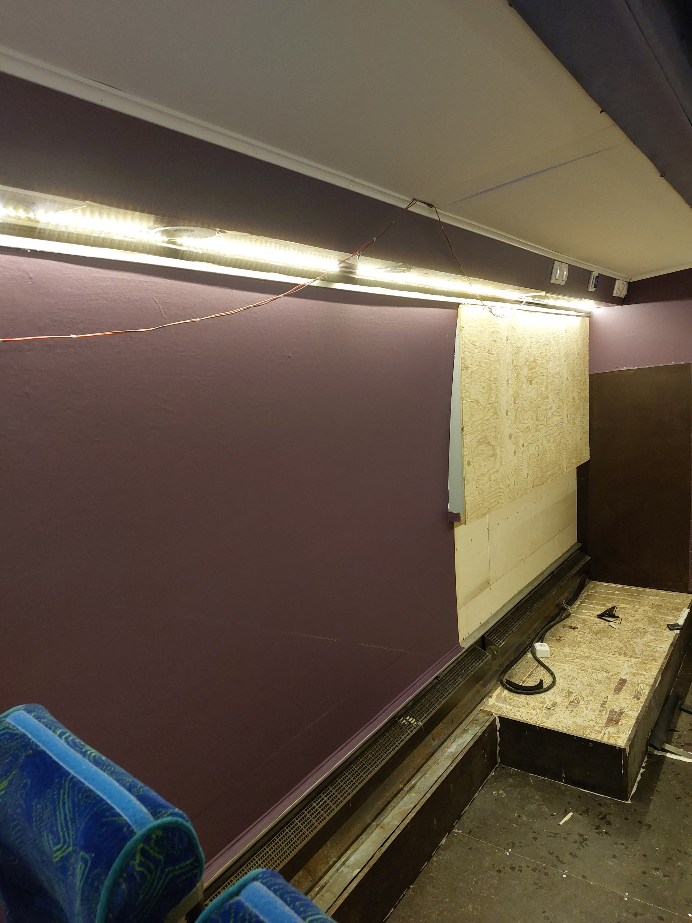

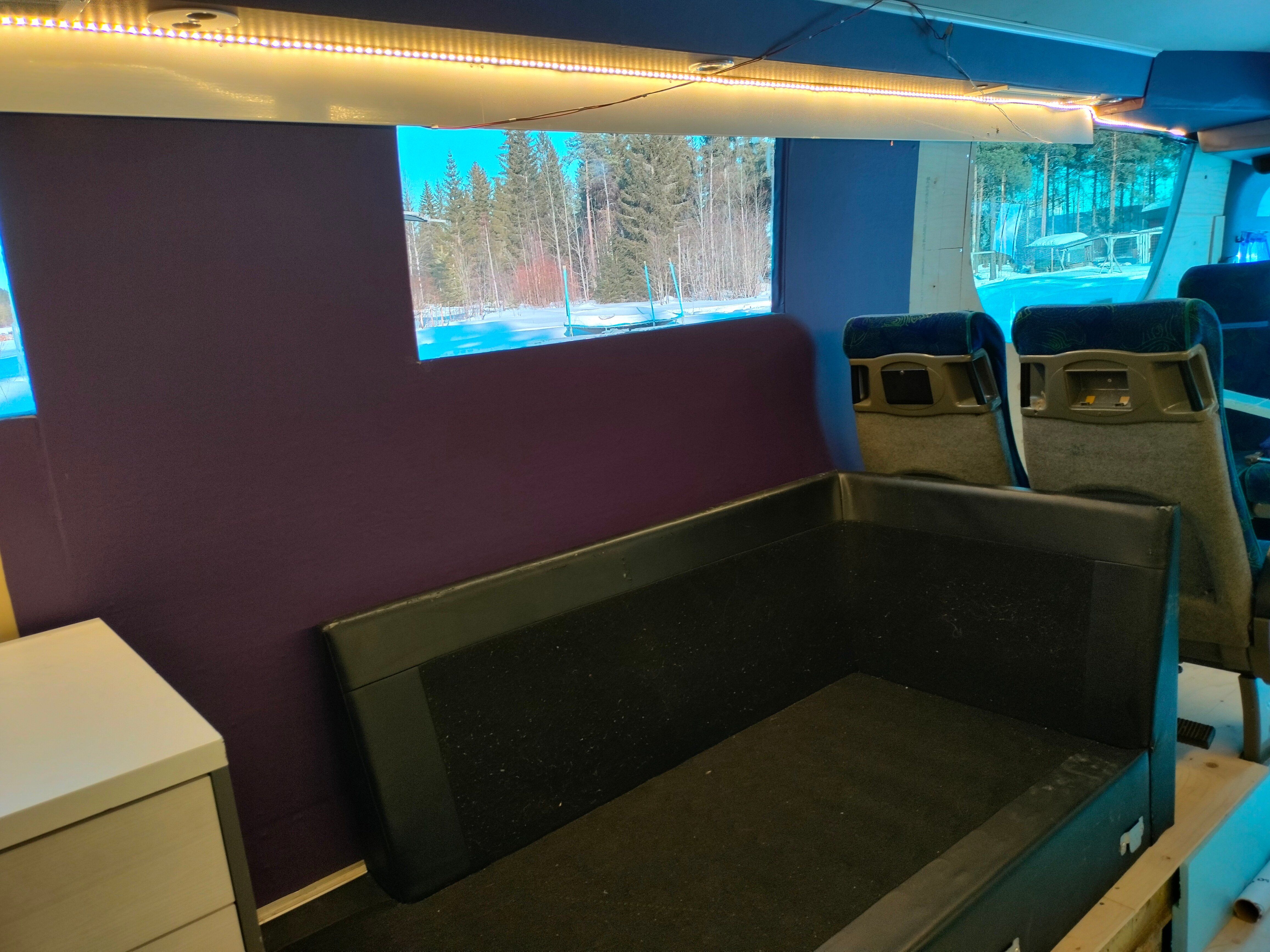

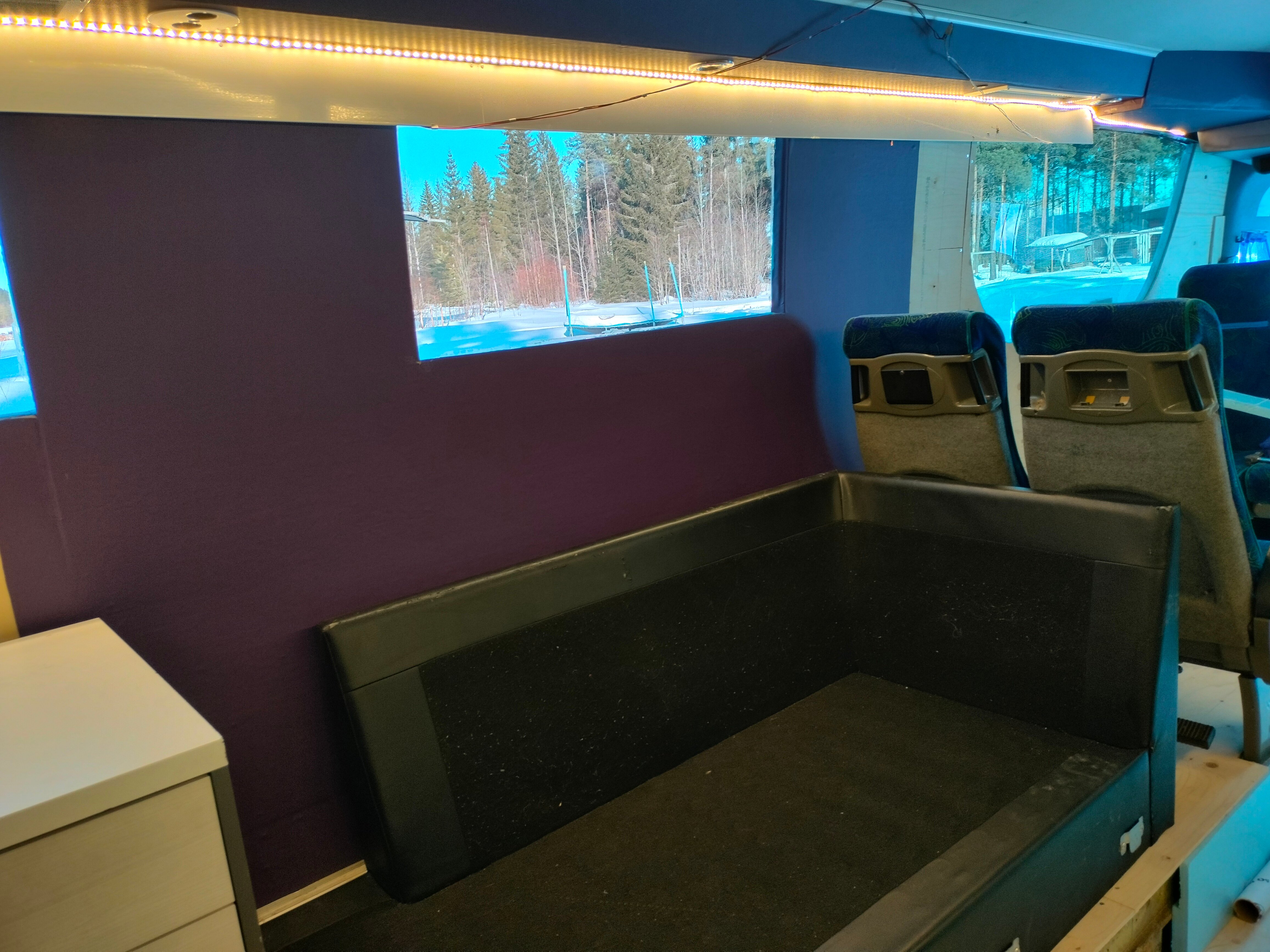

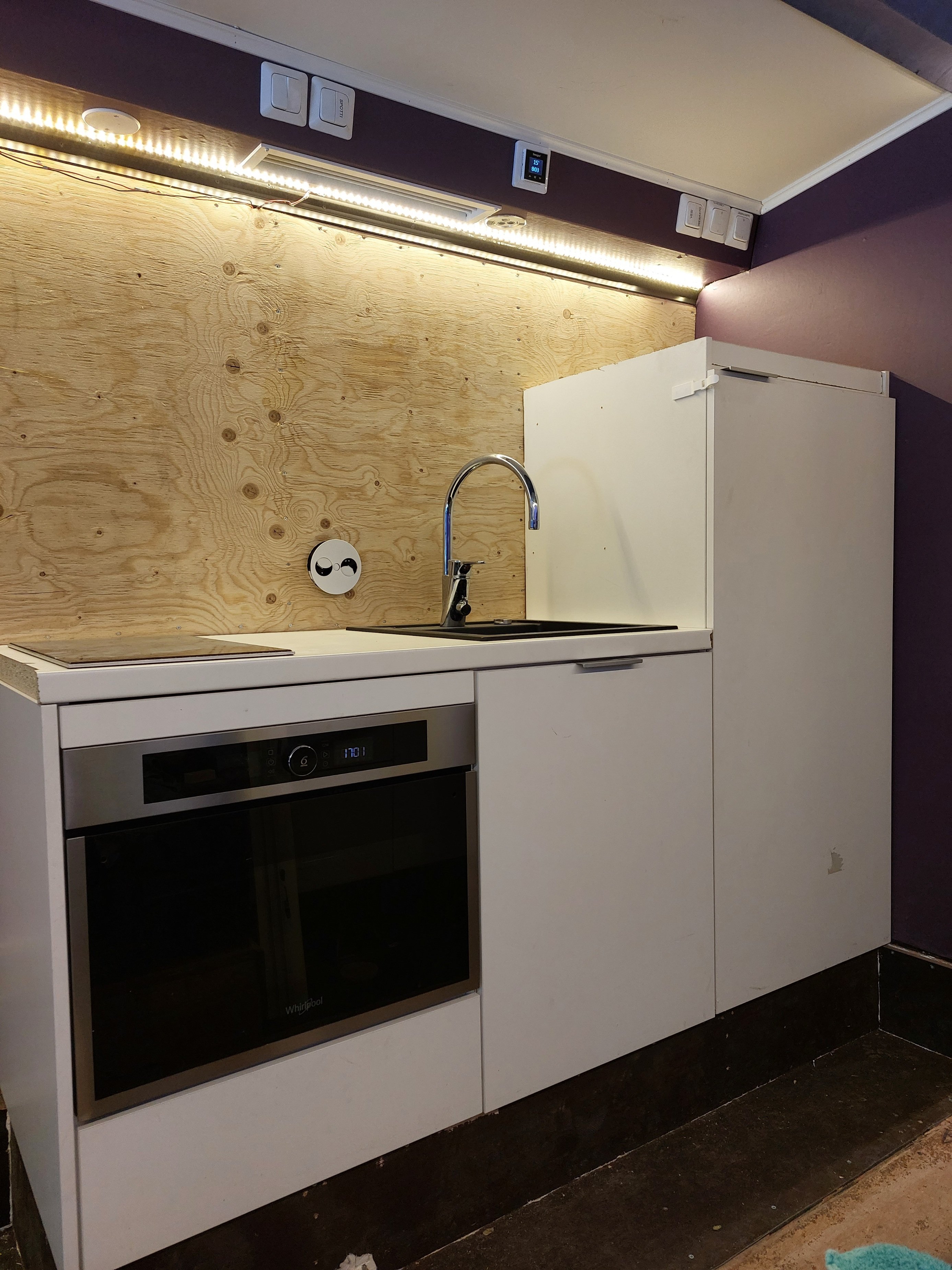

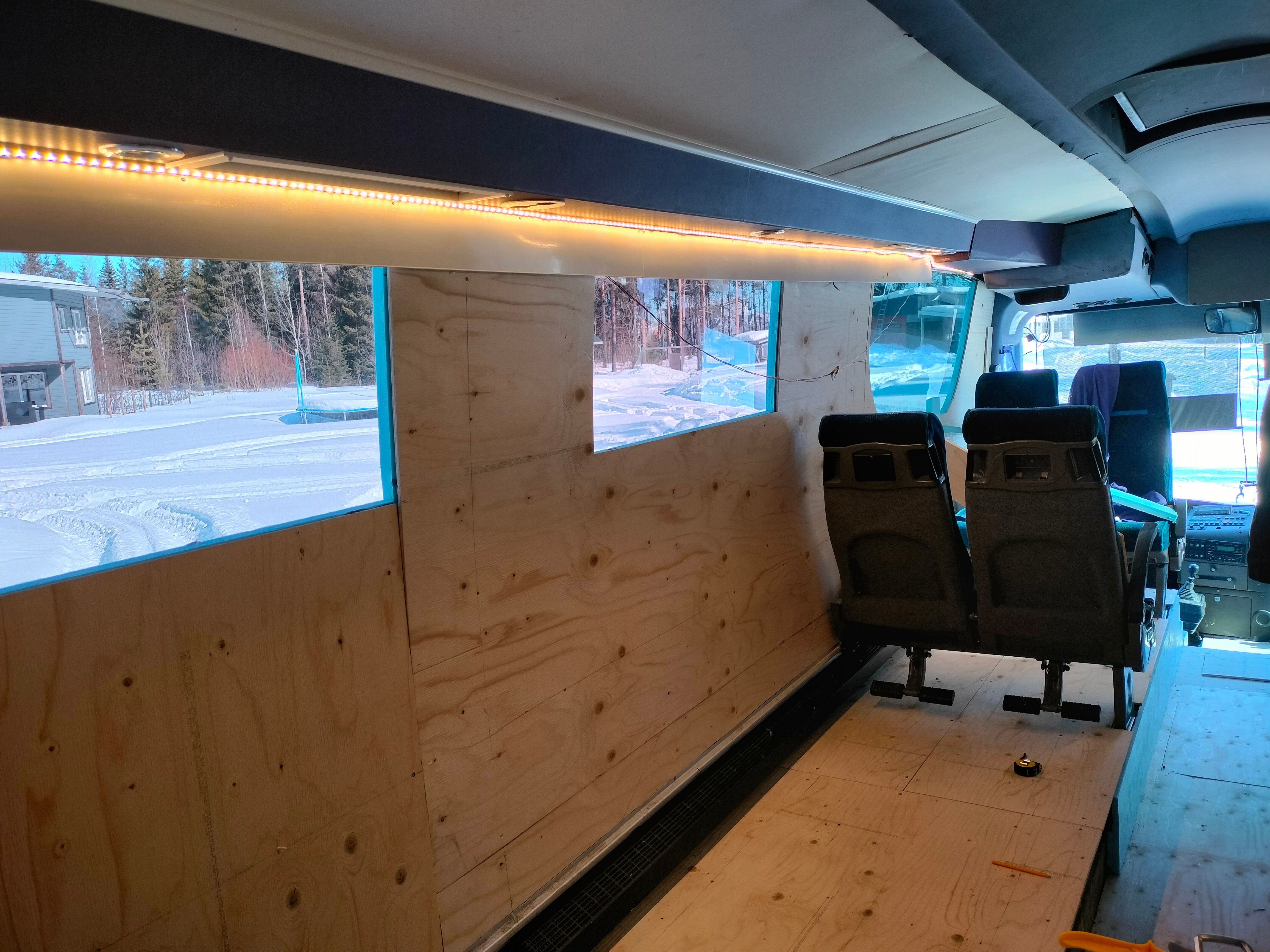

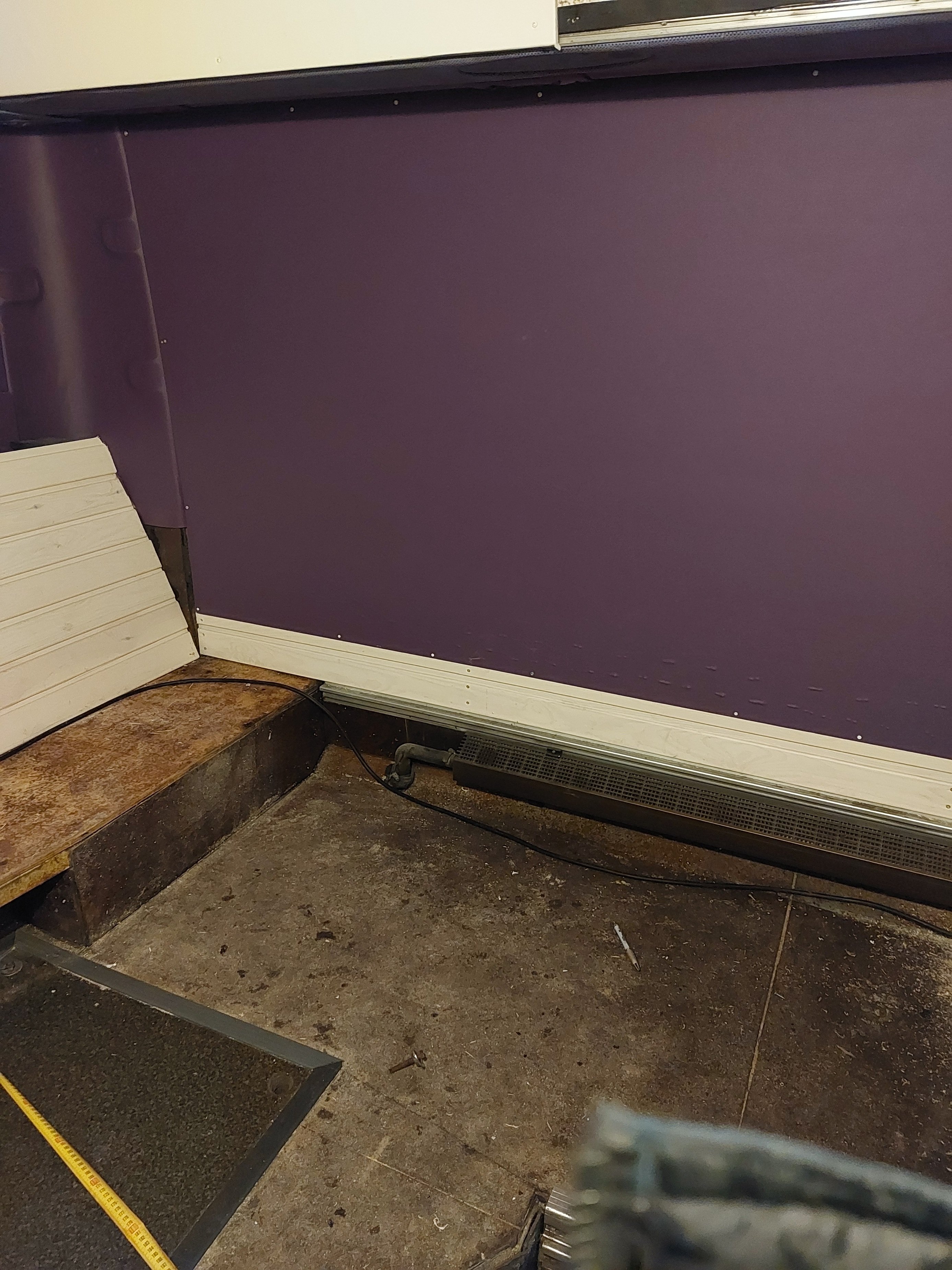

Taas ois pikkasen jotain näprätty, lisää ikkunoita peittoon. Keittiön kohdalta seinä oikastu että saa yläkaapit joskus paikalleen kun tulee hommailtua ja välitila laatoitettua. Loppu seinä samaa nahkaa mitä muissakin seinissä käytetty.

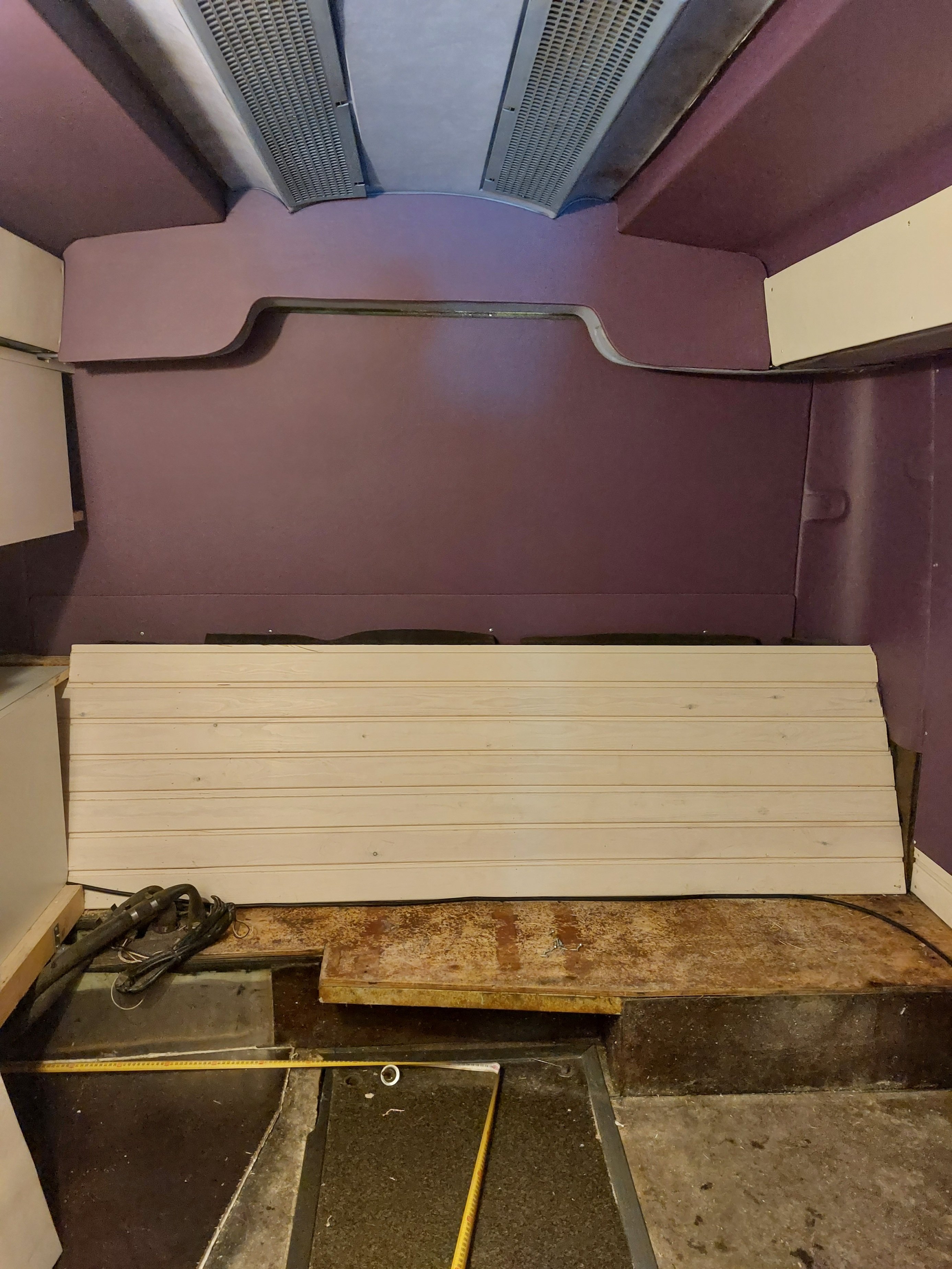

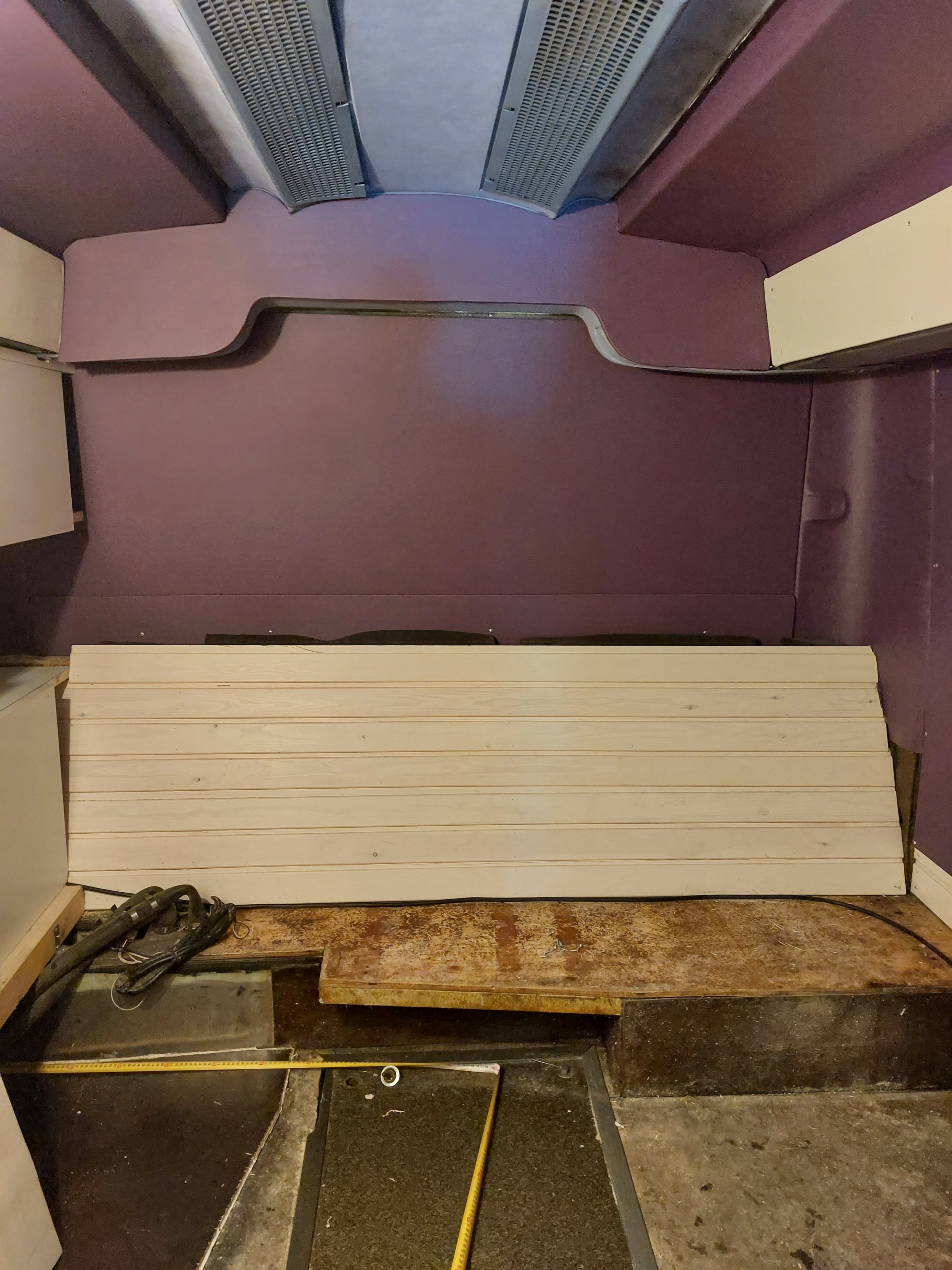

Perä huoneeseen kanssa laitettu uudet seinä materiaalit, vielä ois kaiken näköistä viimeistelyä , pikku hiljaa :lol:

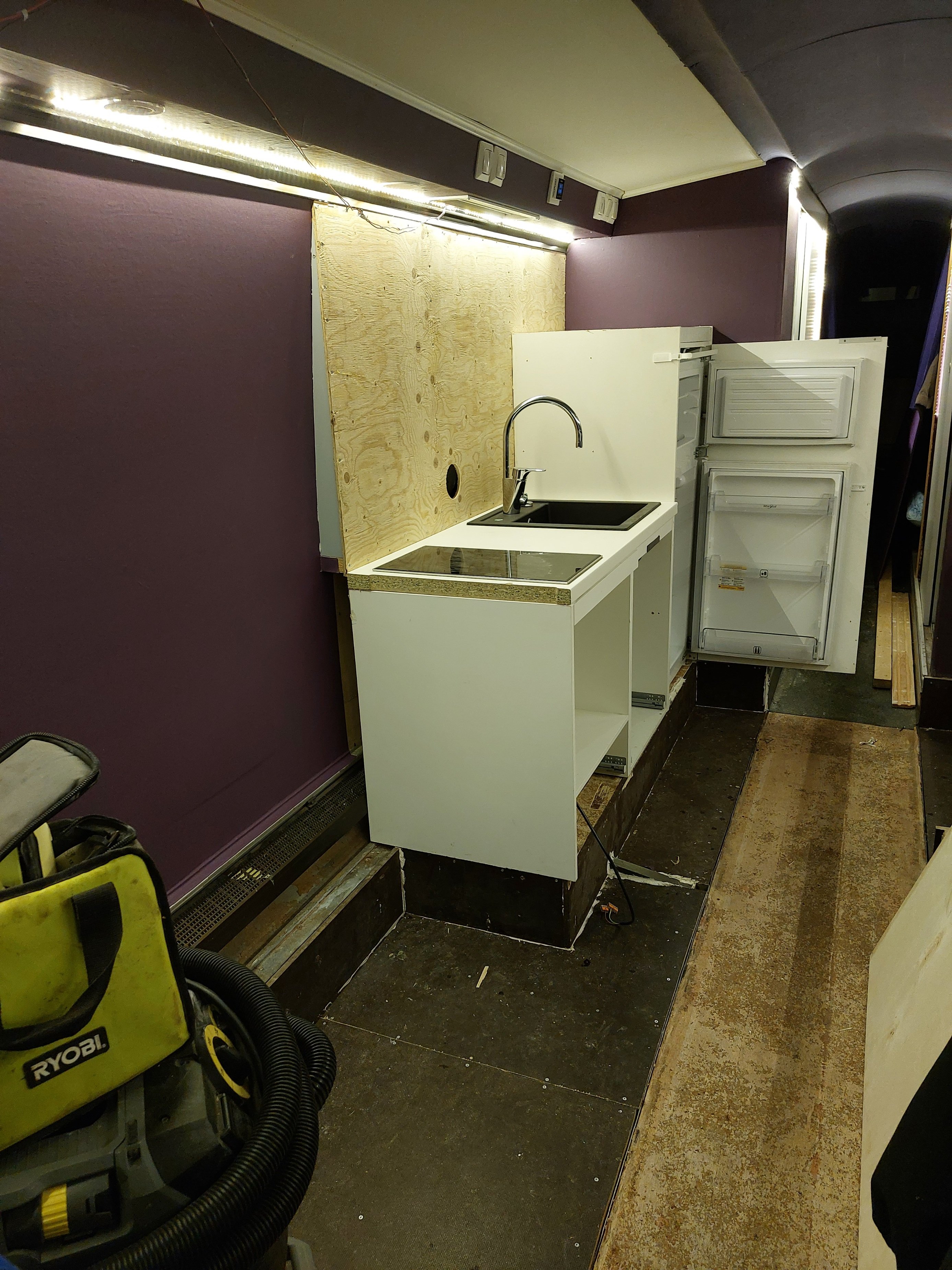

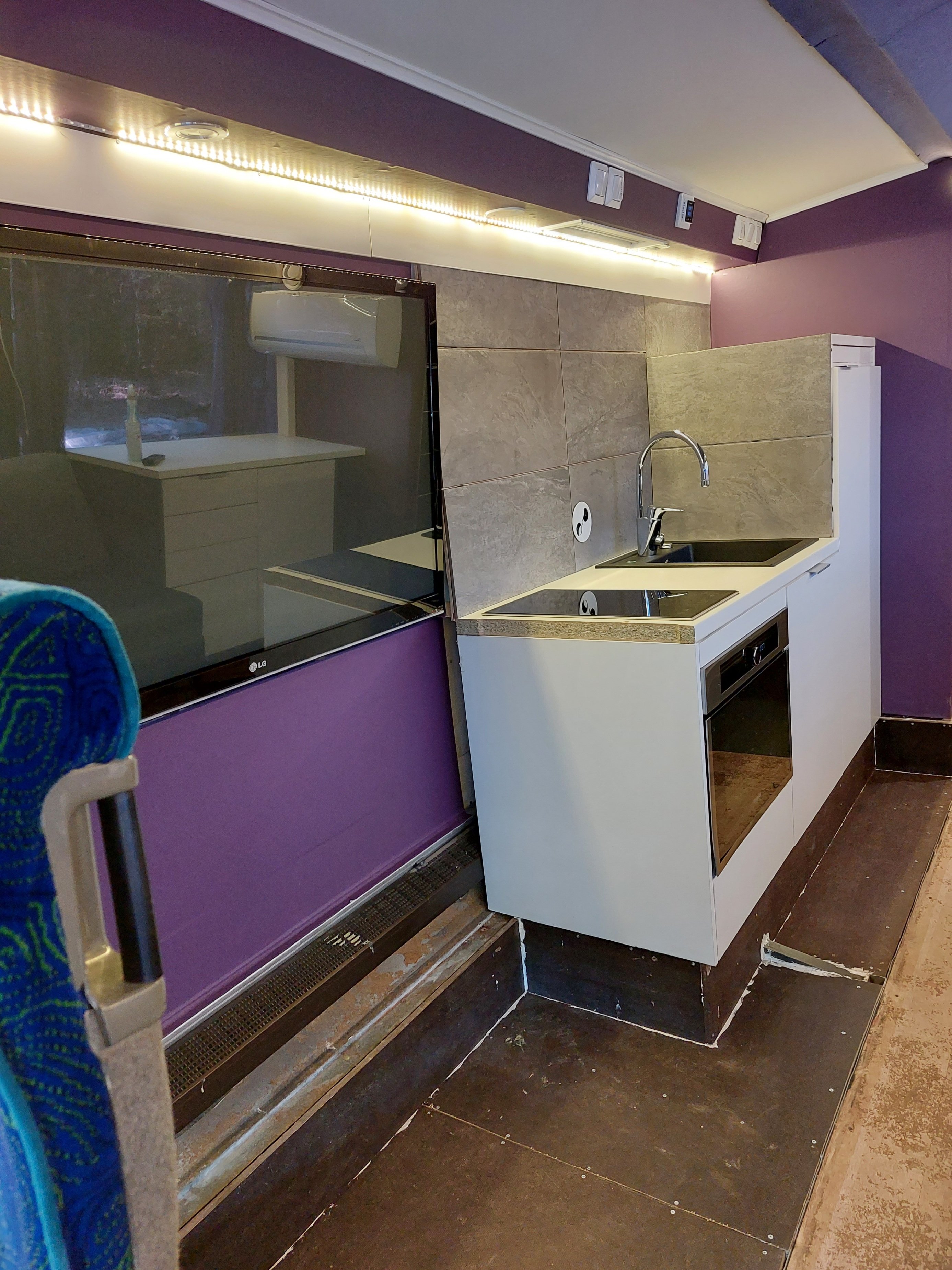

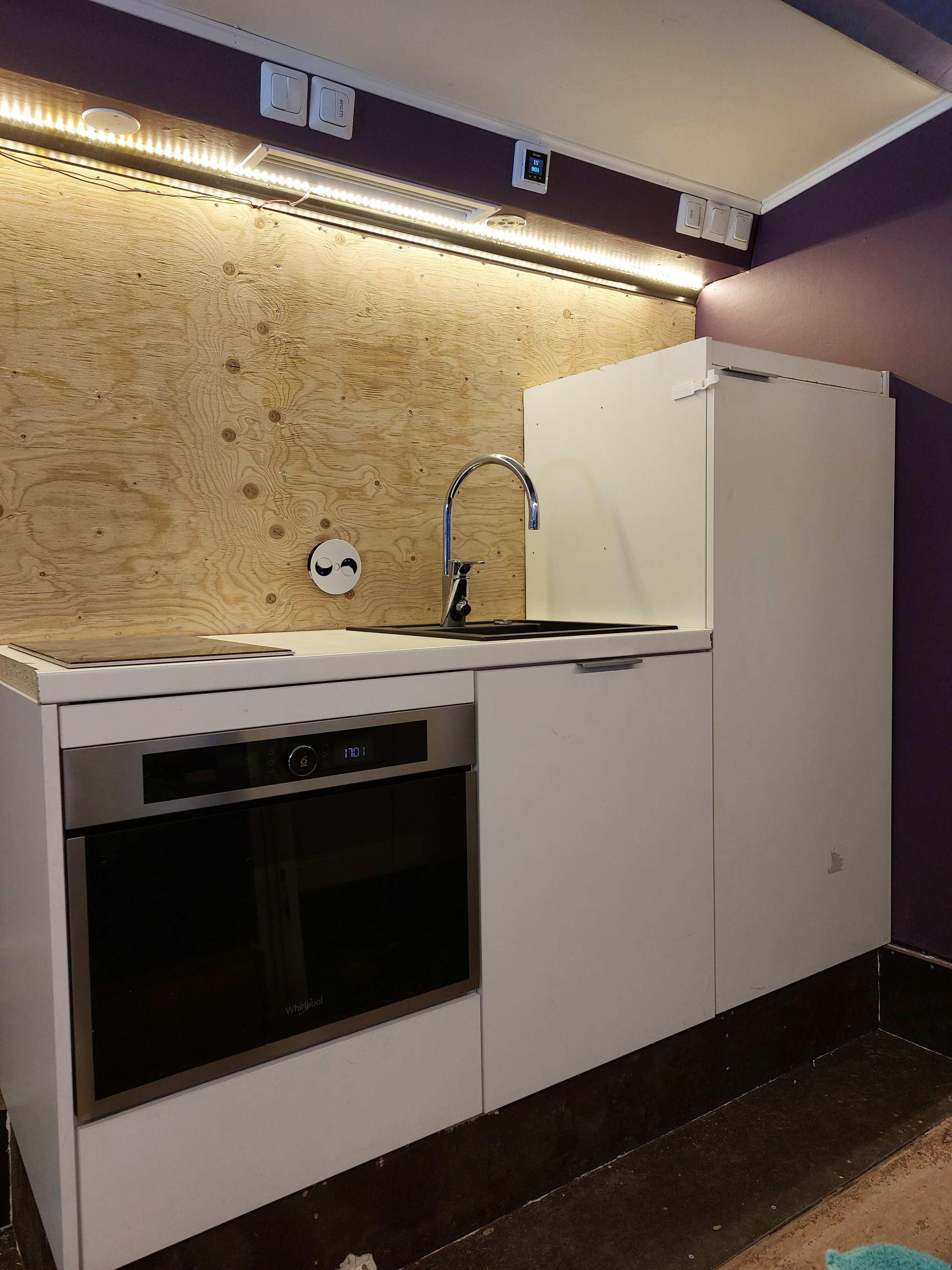

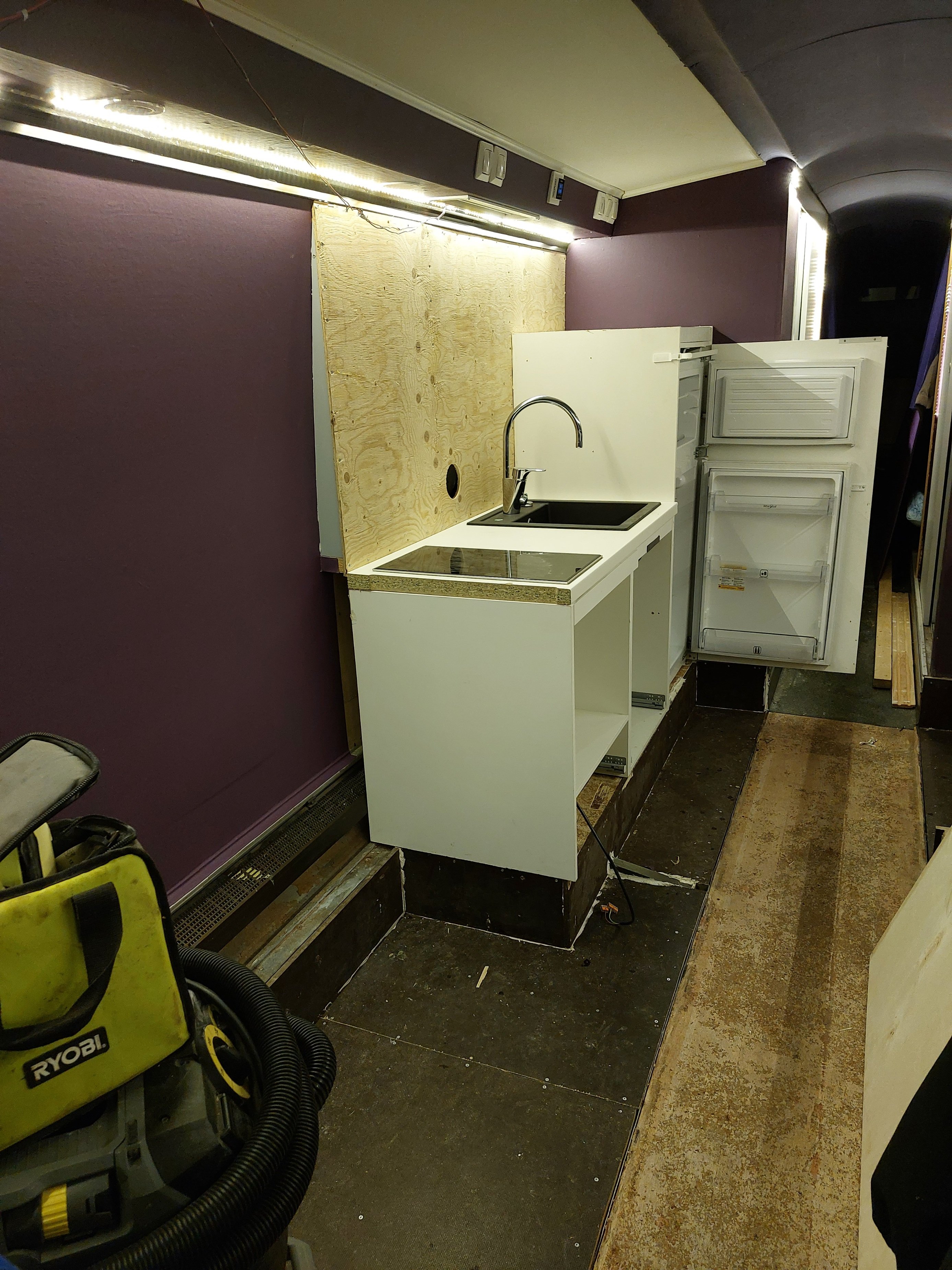

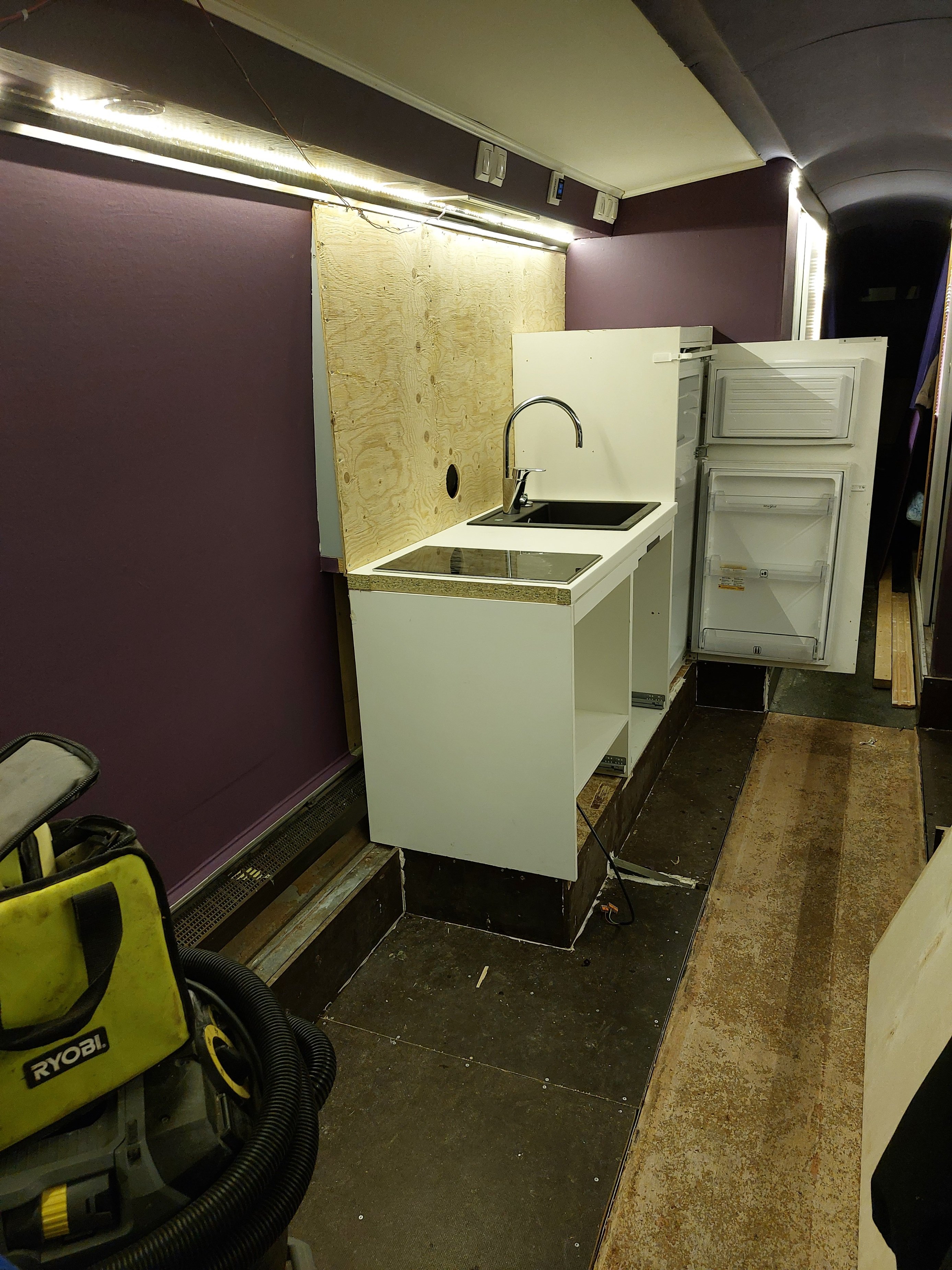

Keittiökin tuli kasattua takas,vielä pitäs teettää uusi pöytä levy

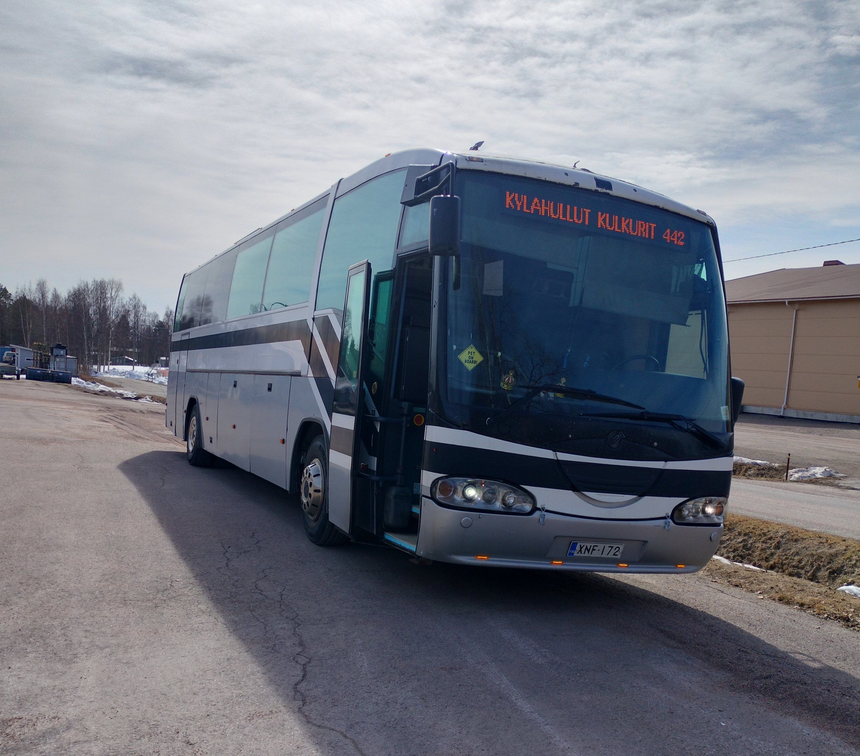

Juu kävin näyttään uusinta näytöllä leimalle, oli 1 eturengas huono ni pomppas, nyt kelpas kun laitoin uudet etutöppöset

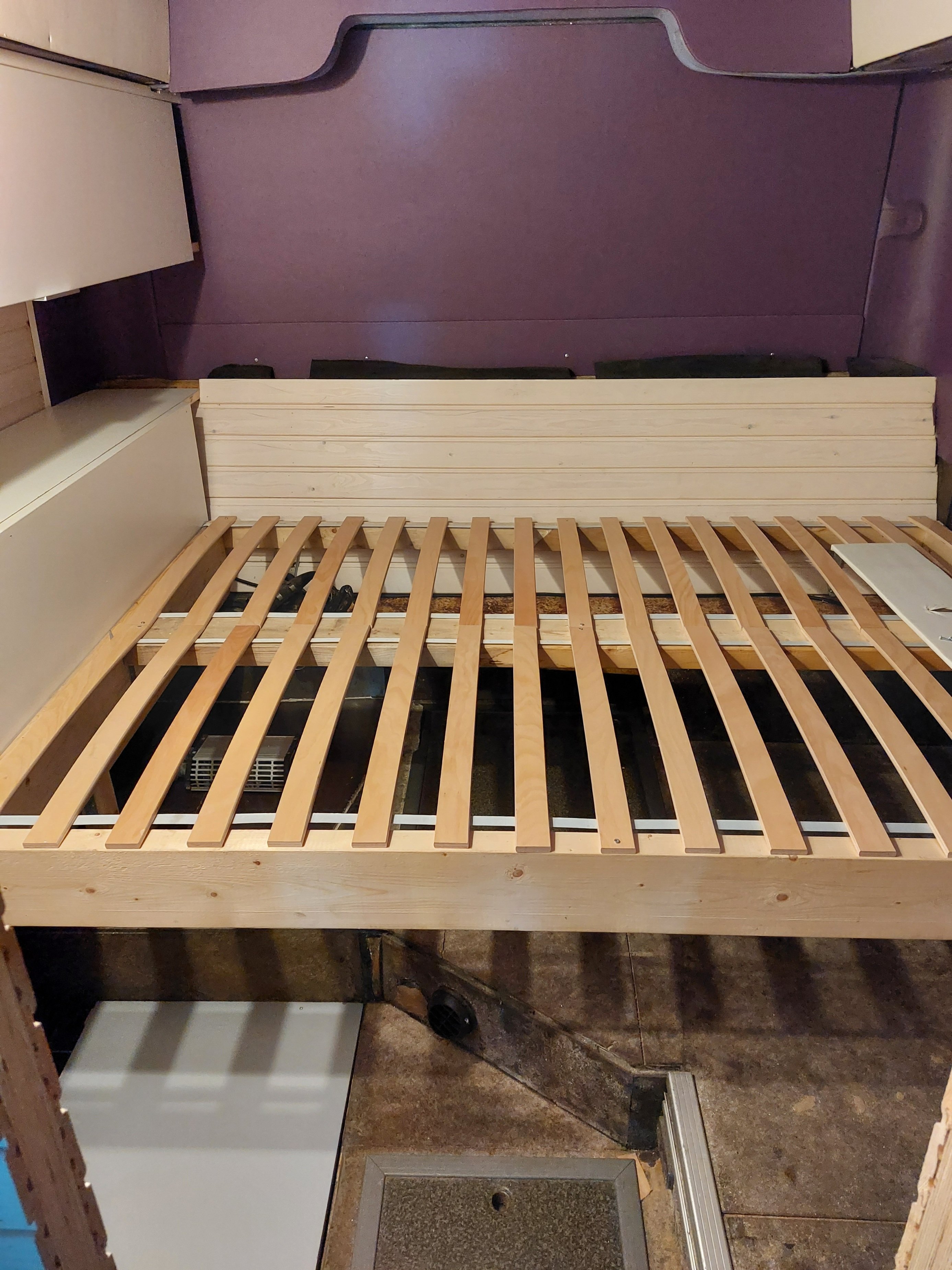

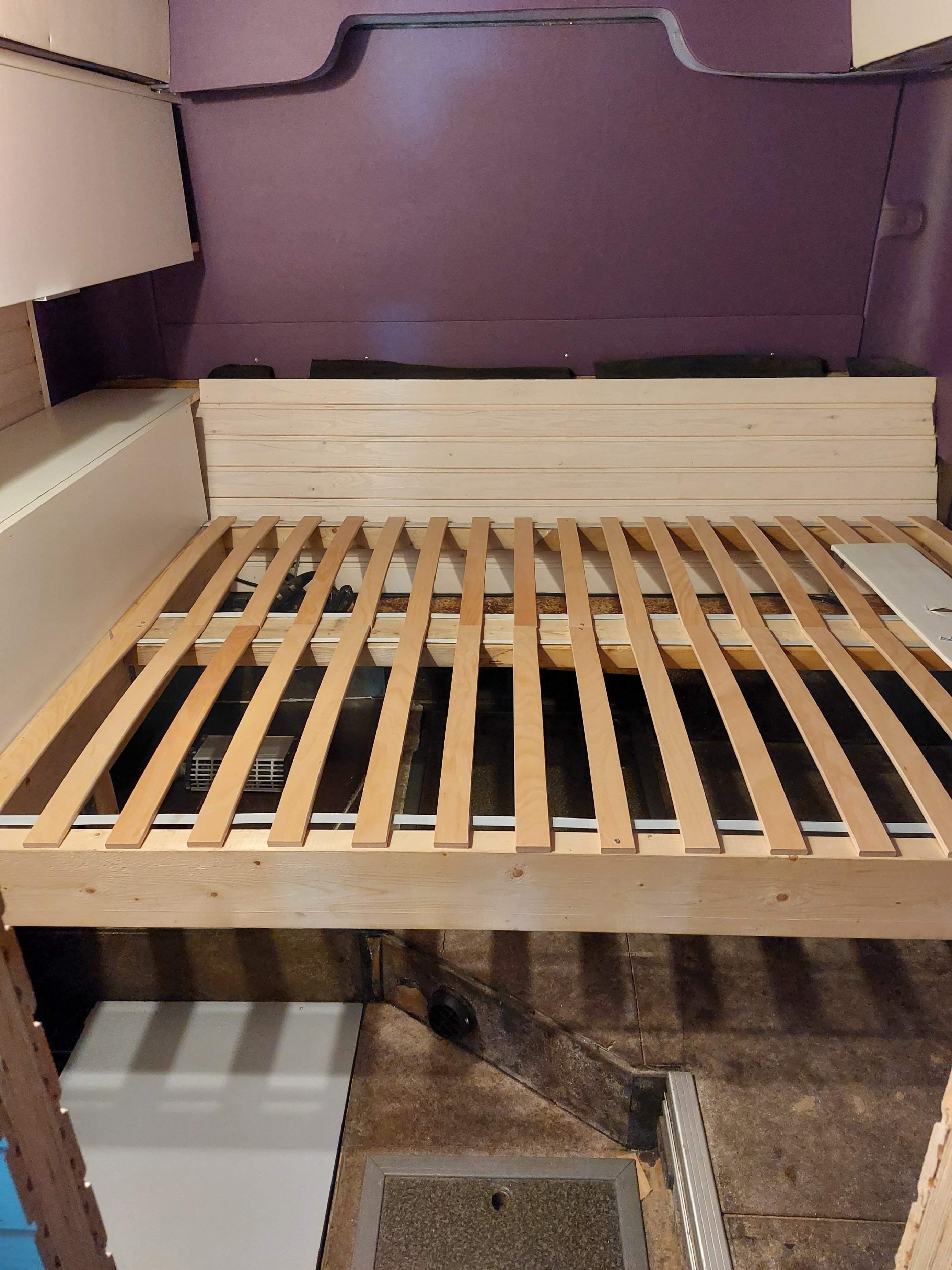

Pientä päivitystä telkkari löysi seinältä paikan ja keittiön yläpuoli laatoitettu, perä huoneeseen tehty sänky, laitoin saranat sänkyyn että saa nostettua ylemmäs ni pääsee helpommin konetilaan ylä kautta. Sitten tuli siivottua koko bussi, tarkoitus ens viikon loppuna lähtä tän vuoden eka reissu tekeen.

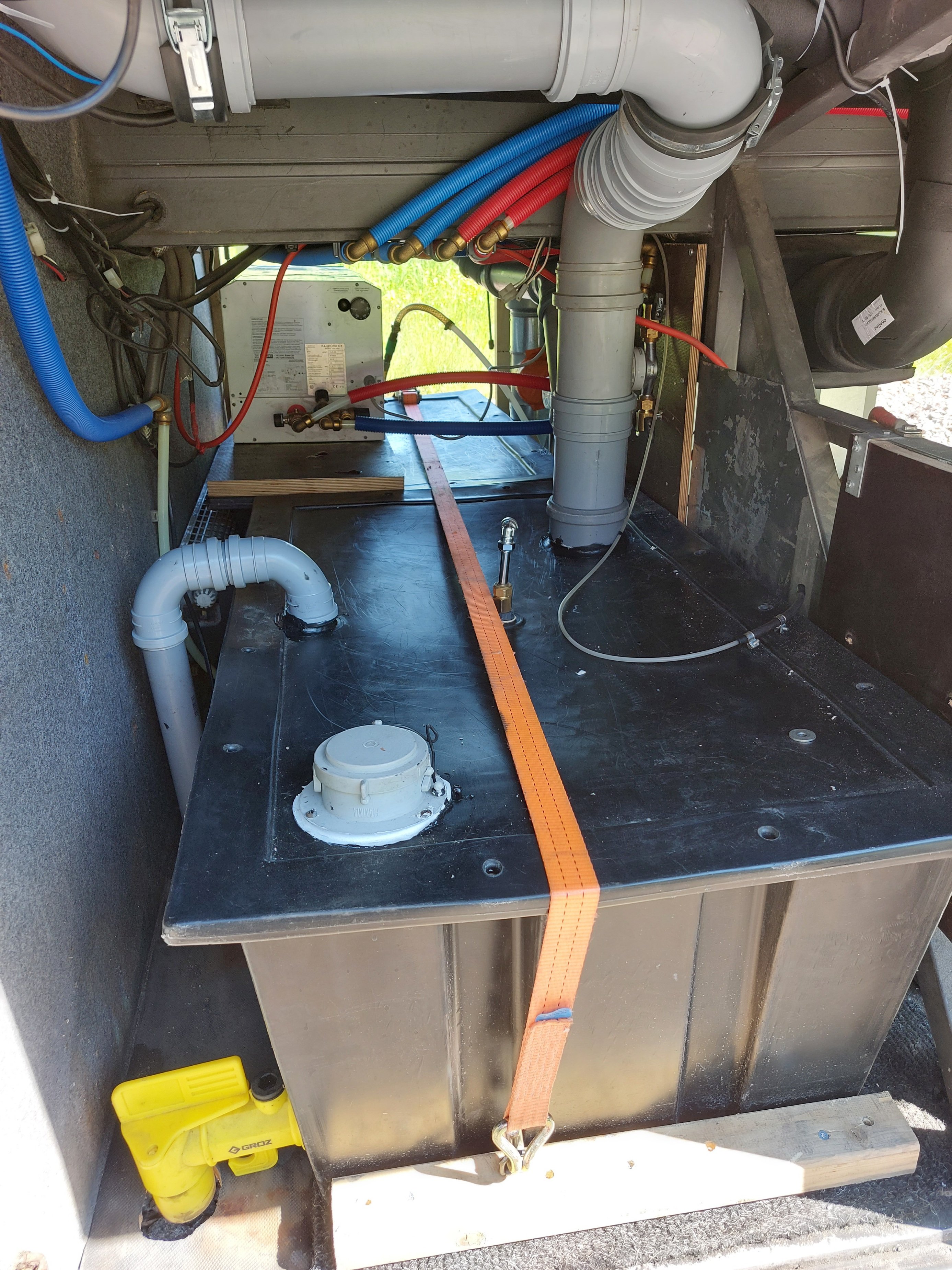

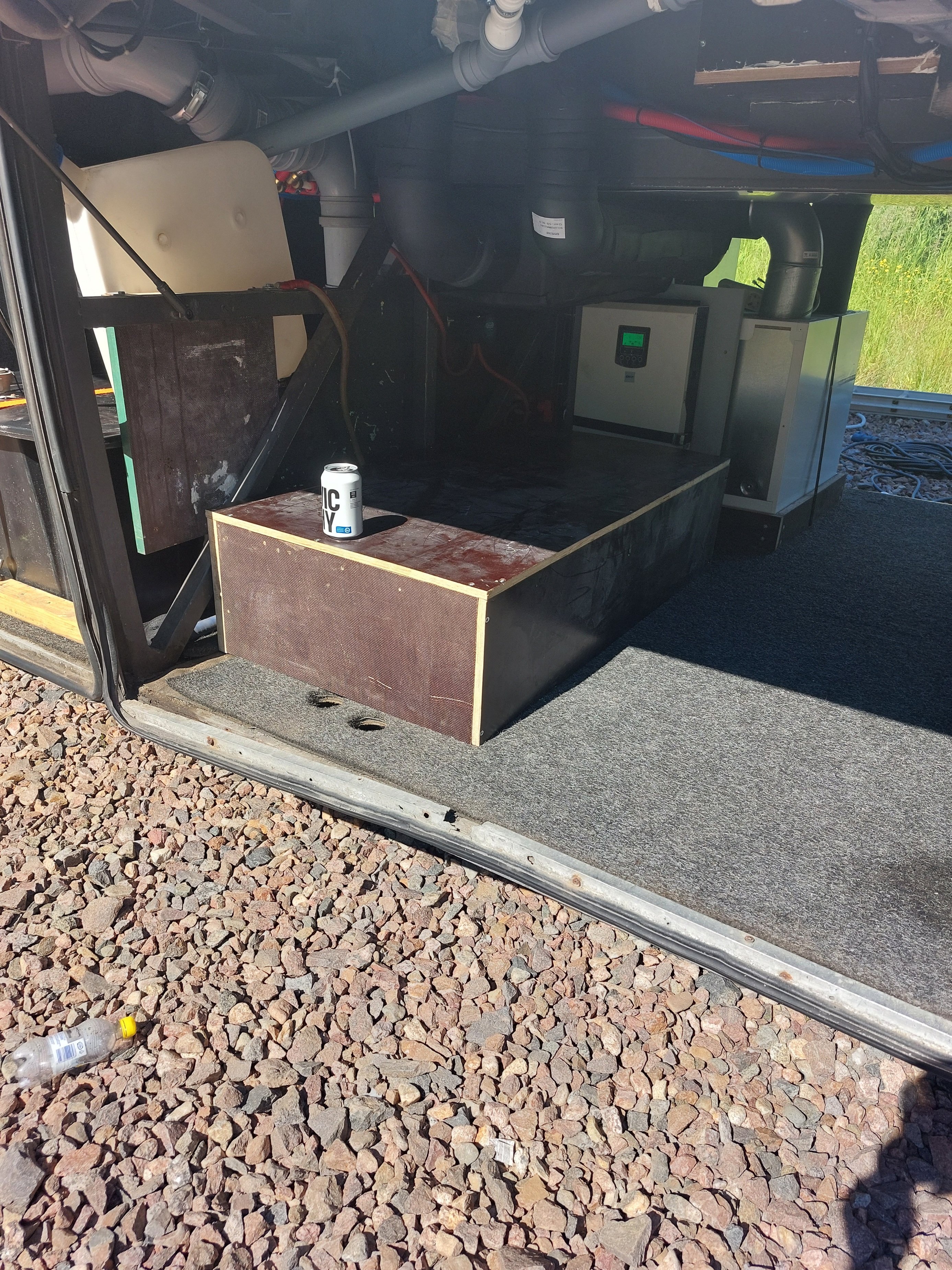

Pientä päivitys tuli tehtyä ala ruumaan kun rupesi olemaan entisellä järjestyksellä ahdasta saada mahtuun kyytiin pyörät,koirien etu aitaus+muut tavarat

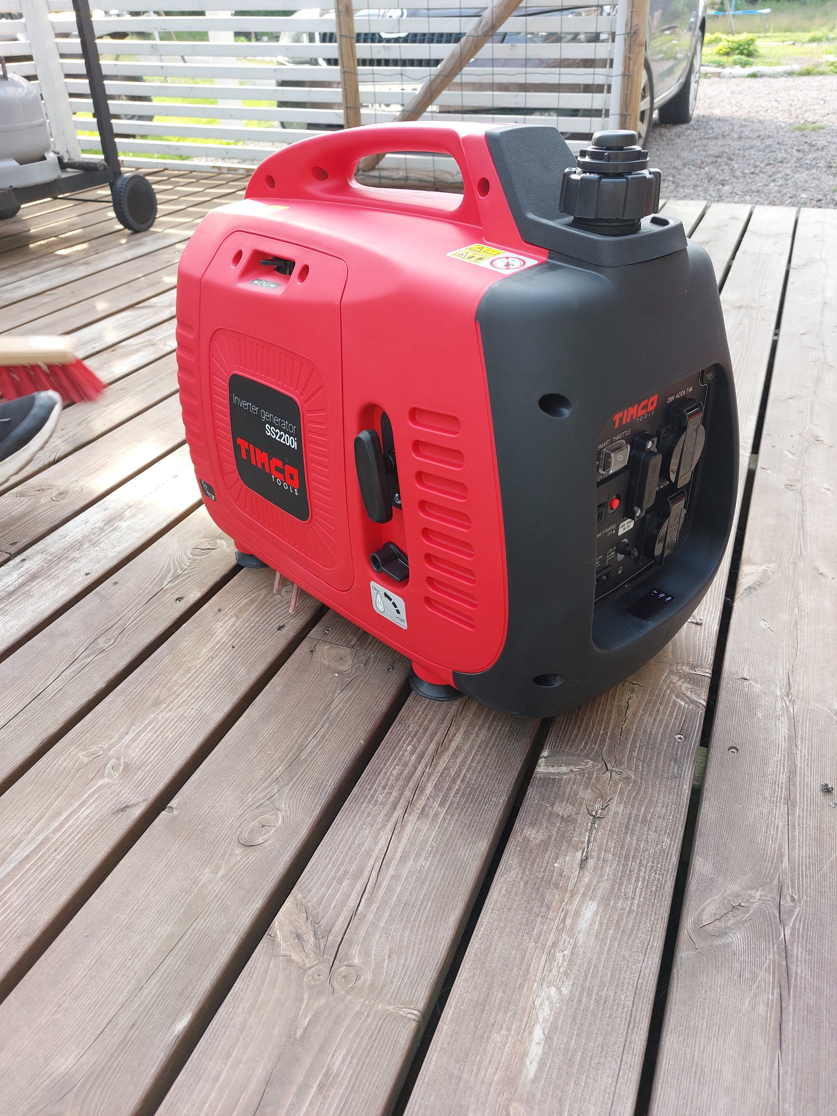

Piti hakea tuommen agrikaatti että riittää puskaparkissa virta

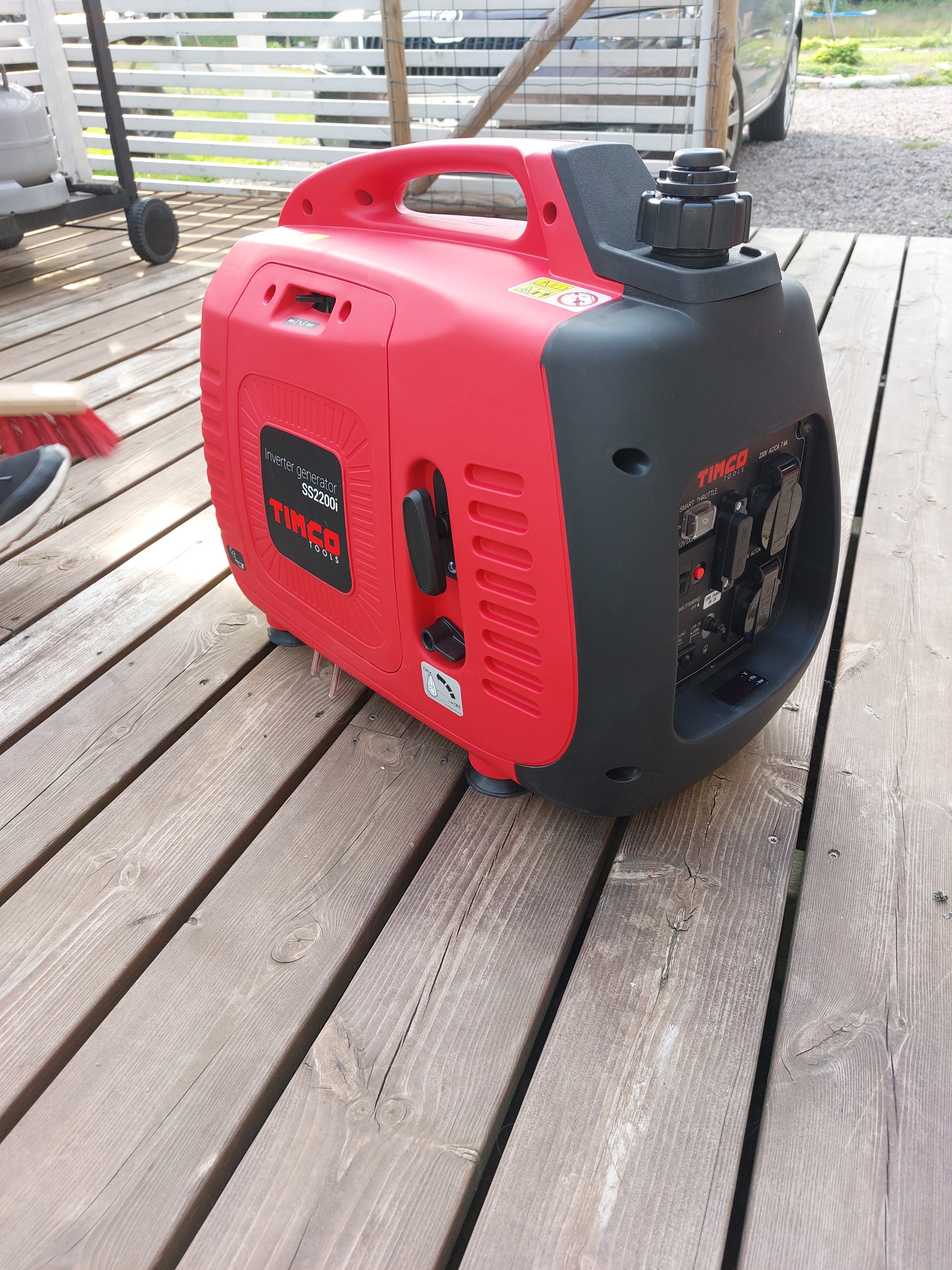

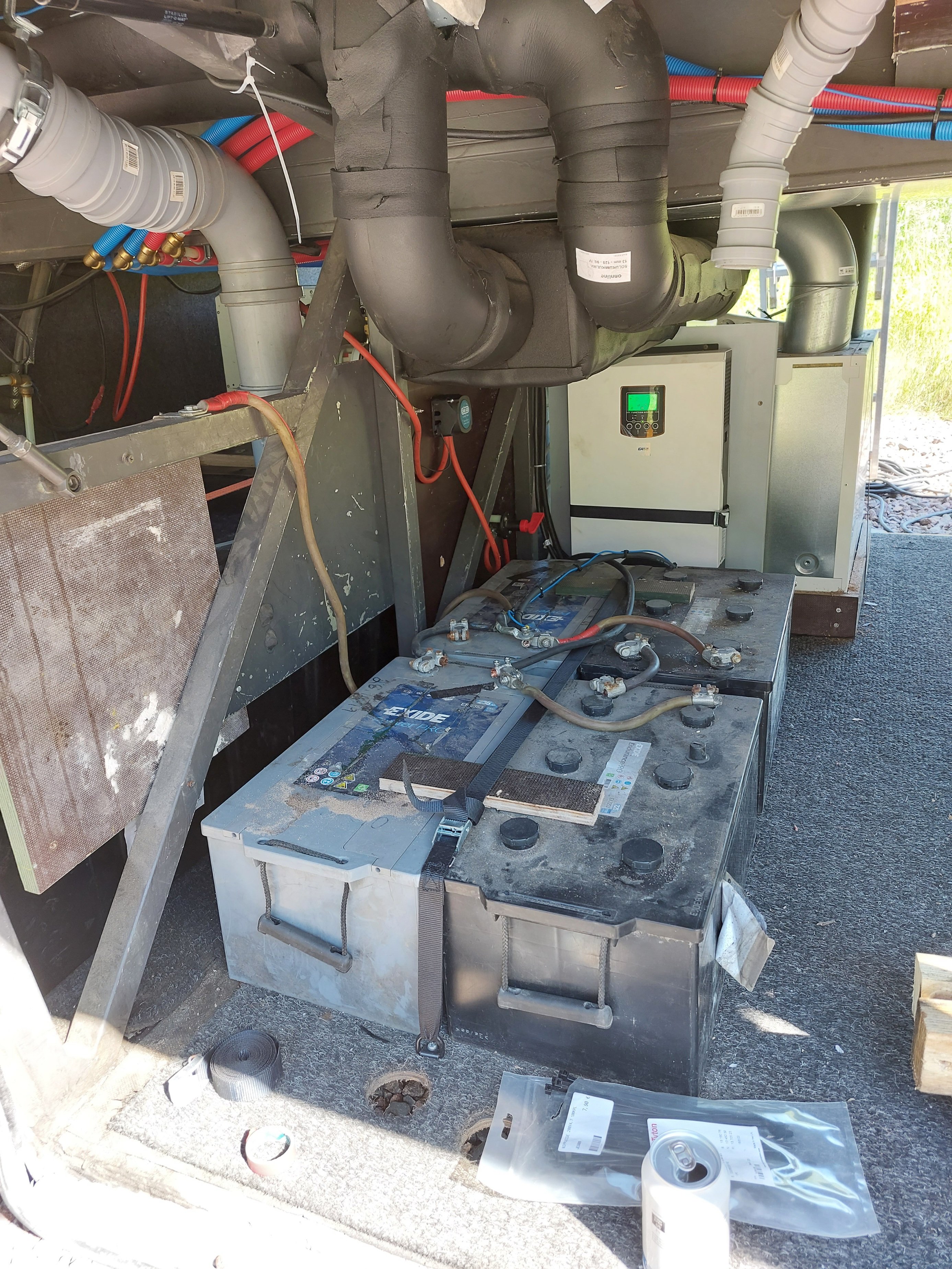

Agrikaattia testattu pari päivää suuri pettymys oli. Kyykkää vaikka kuormaa ei ole kuin ilmalämpöpumppu, hetken pyörii ja ilmoittaa ylilatausta 😞 ja akut melkein täynnä kompura lähtee päälle ni kyykkää ylilataukselle 800w vievä sengon kompura ja toinen vika mikä on niin akut kun agrigaatti ladannut täyteen katkaisee latauksen, koko ajan on käynnissä agrikaatti muttei ymmärrä ladata akkuja enään uudestaan kun virta menee vähäksi, pitää sammuttaa ja uudestaan käynistäää että rupeaa lataamaan. Voihan se olla käyttäjästäjin kiinni :) vai o ko joku vika agrikaatissa ?
Akut 4x280 ilmapumppu pyörii noilla akuilla N,6h kun täytenä
Re: Scania Irizar century
Minkälainen invertteri sulla on tuolla autossa? Voi olla, että nuo älylaitteet tappelee keskenään. Sisääntulovirtaa pitäisi pystyä rajoittamaan invertteristä. Aurinkomökkini järjestelmän kanssa pähkäilin hetken samantapaisen ongelman kanssa. Sitten rajoitin sisääntulovirran 10A kohdalle - niin aggre ei koskaan huuda urku auki.

Tuommonen kiinalainen 3kw hypriti invertteri
Tyyppikilven mallinnumerosta voisi olla apua...Ohjeista varmaankin löytyy tietoa miten laiteet voi säätää.
On mulla yhden tuollaisen "kiinalaisen" manuaali pdf:nä jossain, jos haluat voin lähettää YV:nä.

Tuommonen tyyppi kilpi. Laita vain tiedosto ohjeista jos sattuu täsmäämään tuohon malliin.
Kiitos - YV:nä on manuaali englaniksi.
Siellä on "virhe" siellä mun YV:ssä - Tuo on Plus-malli ja sitä kyllä pystyy säätämään sisääntulovirran osalta, niin Timco ei kyykkää.
Toivottavasti saan kombon toimimaan oikein.

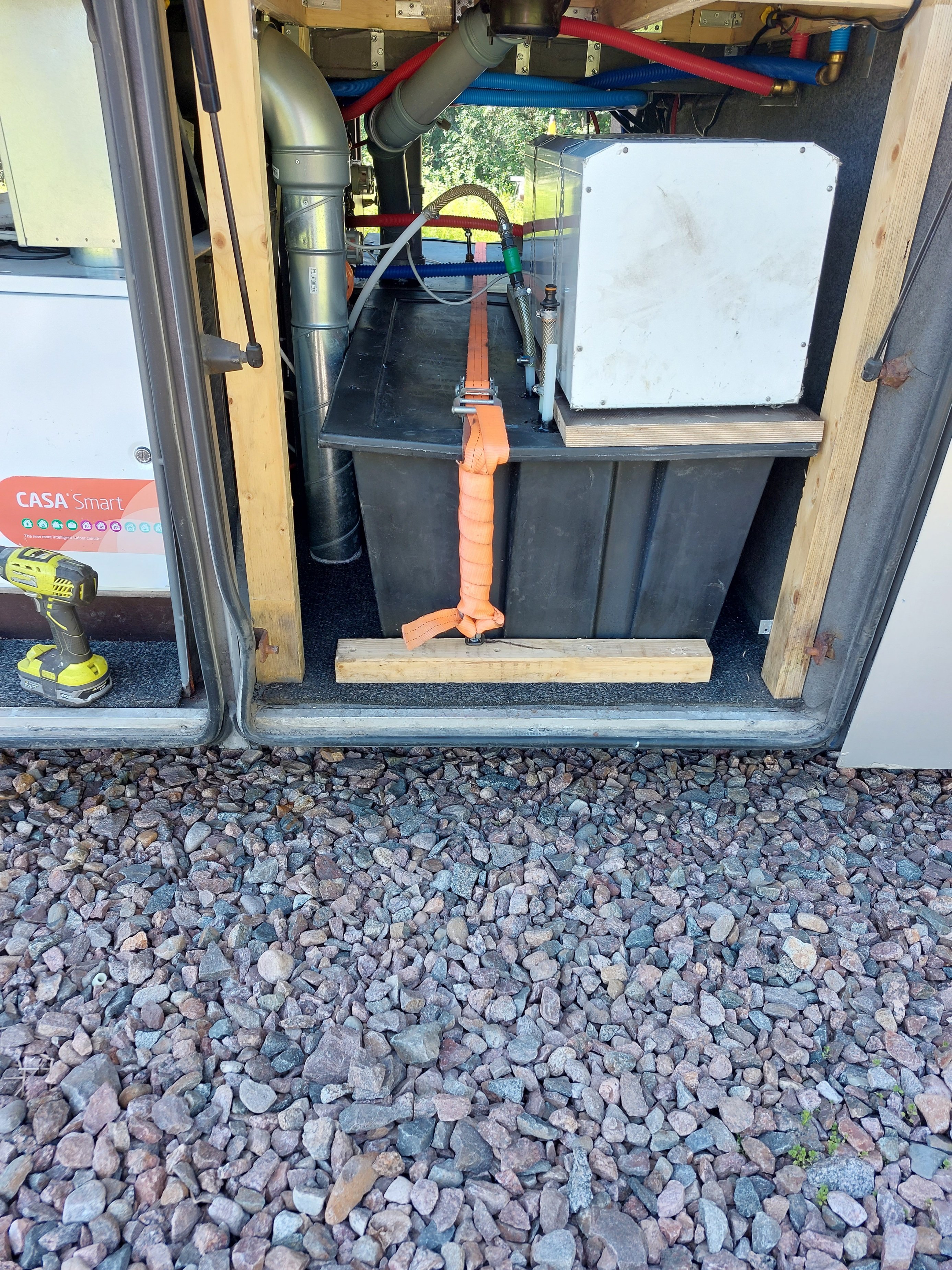

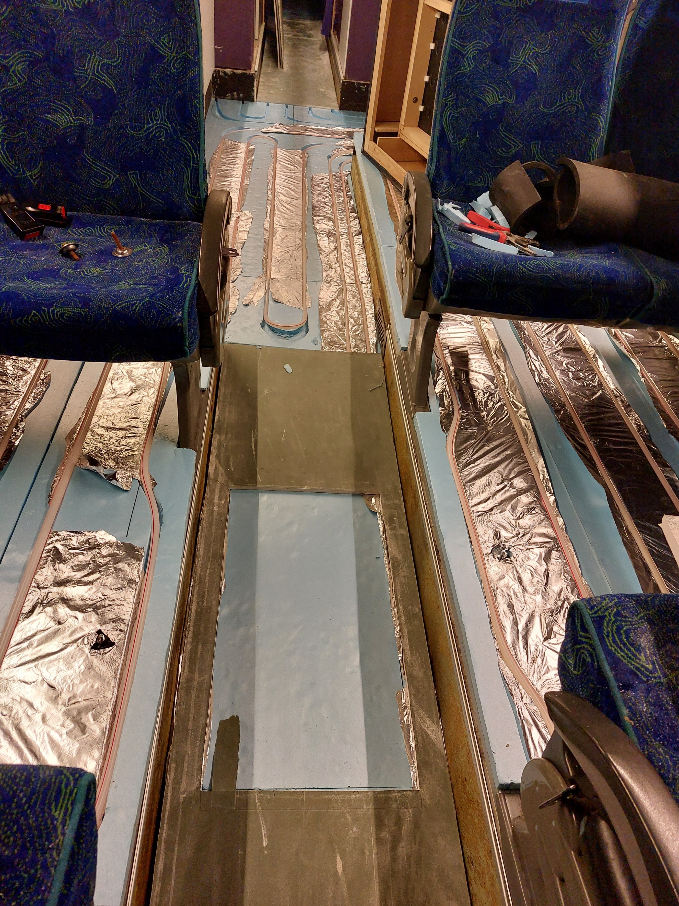

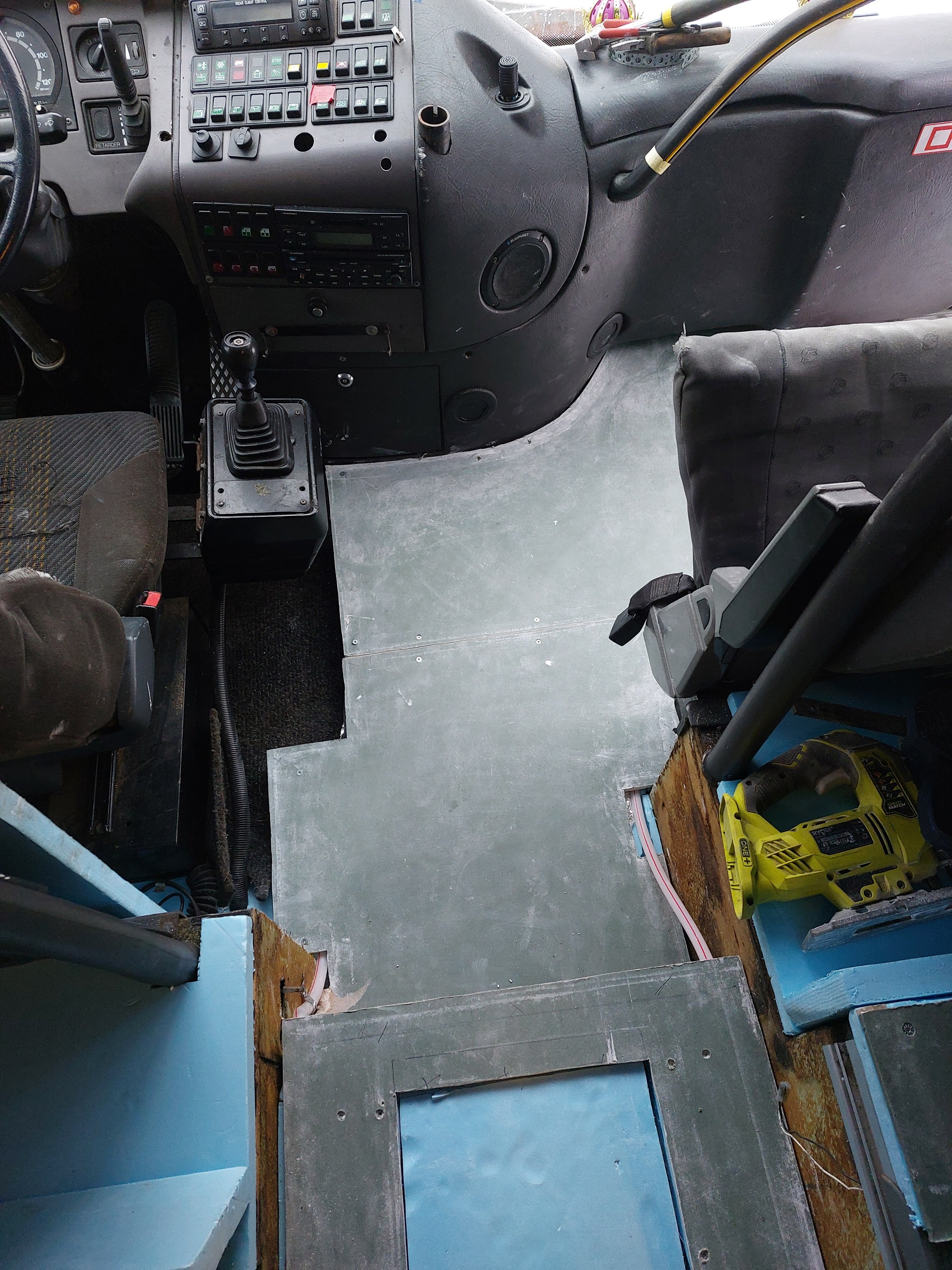

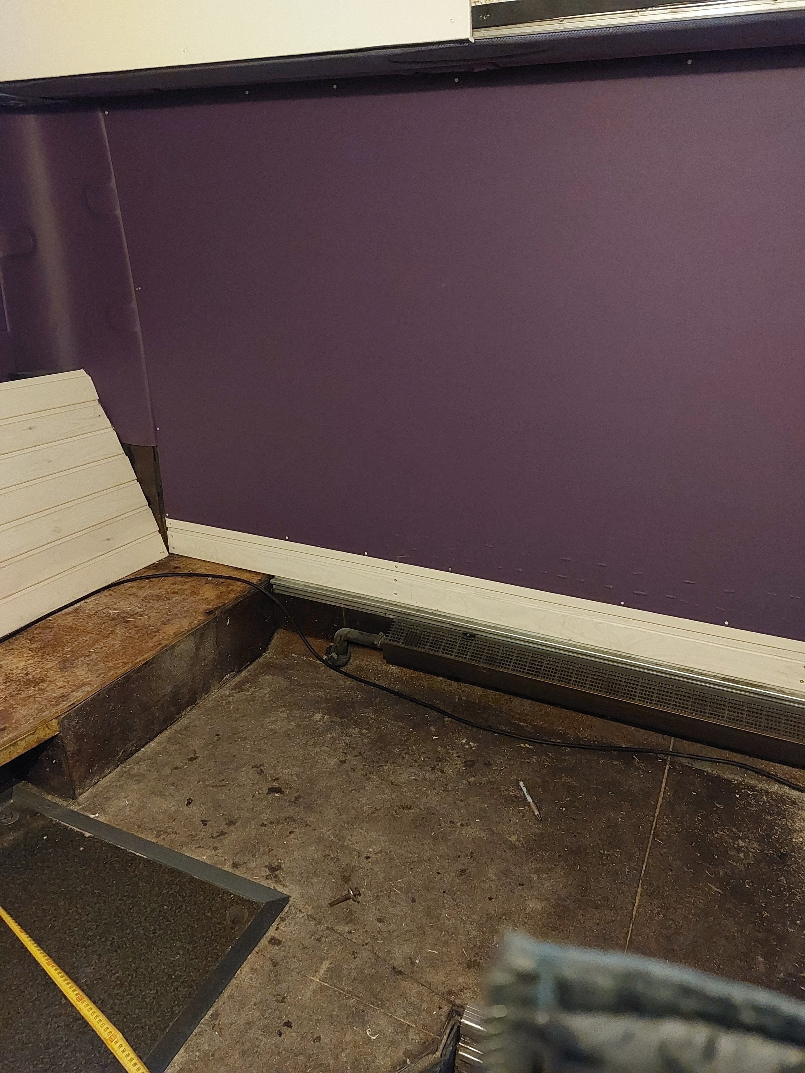

Jotain pientä värkätty taas. Etu osa ois valmis ja ja vielä wc,perä osa tehä ja ruumaan tulee myös lattialämpö ni pysyy säiliöt sulanan. Lattia eristetty 30mm foamilla ja siihen laittelin köyhön miehen lämmönluovut levyt kokeeksi ja lattia lämmitys putket ja päälle Tuulensuoja kipsilevyn. Laitoin myös kuskin viereen lämmityksen kun tuppaa kenkiä siihen kerääntyyn :lol: ni kuivuu ehkä, pitäs vielä joku pinta materiaali kahtella. Luukkujen kohdalle aattelin laittaa sähköllä lämmityksen ni saa avattua helpommin
Viestit: 4449
Miten toimii lattialämpö, lämpimät raidat lattiassa? Kästääkö tuo tuulensuojakipsi kävelyä, vai alkaako "rapsahtelemaan"? tuliko muulla kuin ruuveilla kiinni?
Kannattaa huomioida, että tuo PEX laajenee sitten senttitolkulla kun lämpee, pomppaa laminaatit irti lattiasta ym.

Ei ole vielä loppuun tehty. Tuli pieni työtapaturma ni jäi kesken,josko kohta loppuun sais tehtyä. Saapa nähä miten lämpiää laitoin kokeeksi tuollain. Ainakin nyt oon kävellyt siinä kipsilevyn päällä ni kestänyt,mutta mietin että jos laittasin toiset päälle ja pelkästään ruuveilla kiinni. Ja putkien mutkien kohdalla pitäs olla liikkumaan varaa kun urattu reiluksi. Katsotaan miten toimii tehty mitä ollut itell hyllyssä valmiina.

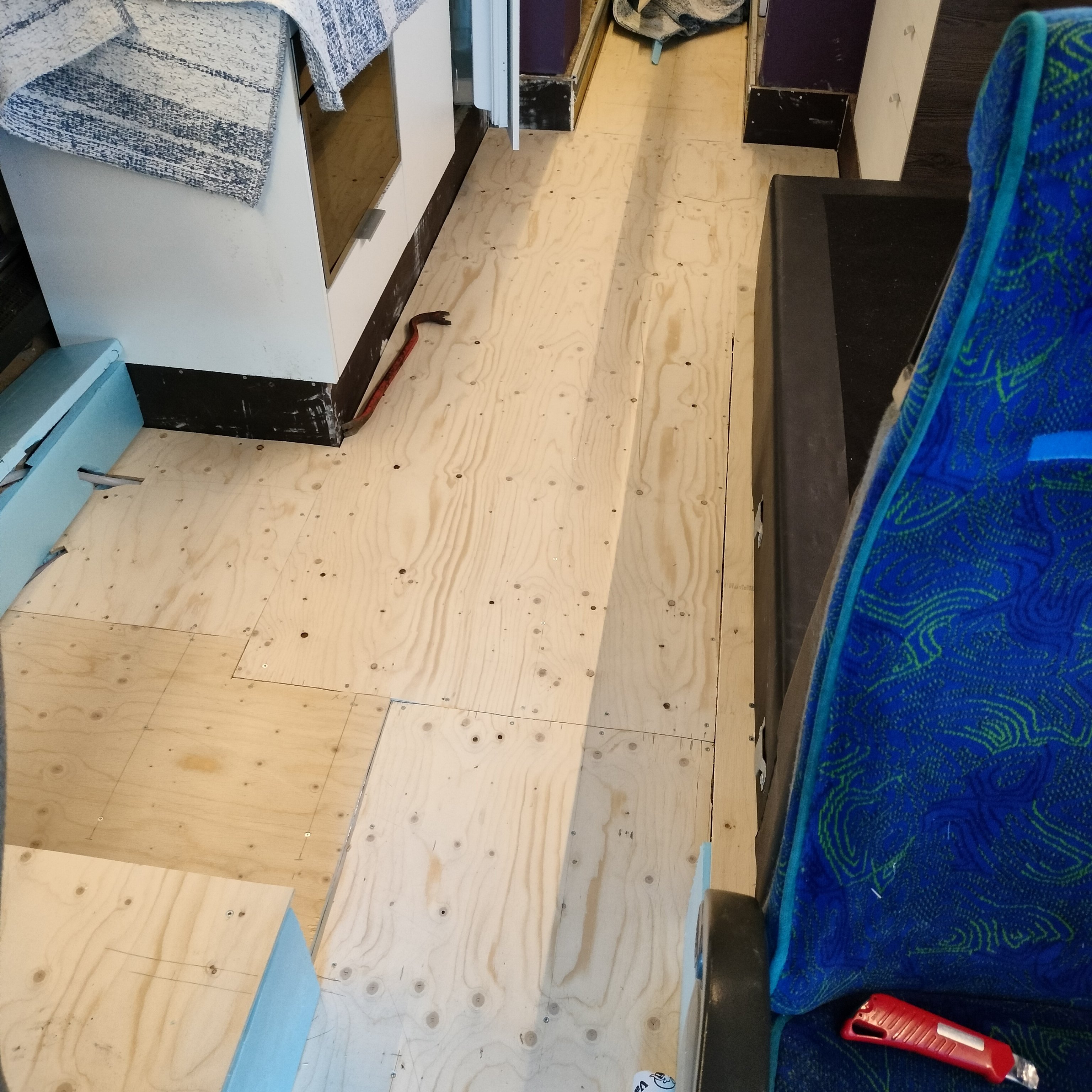

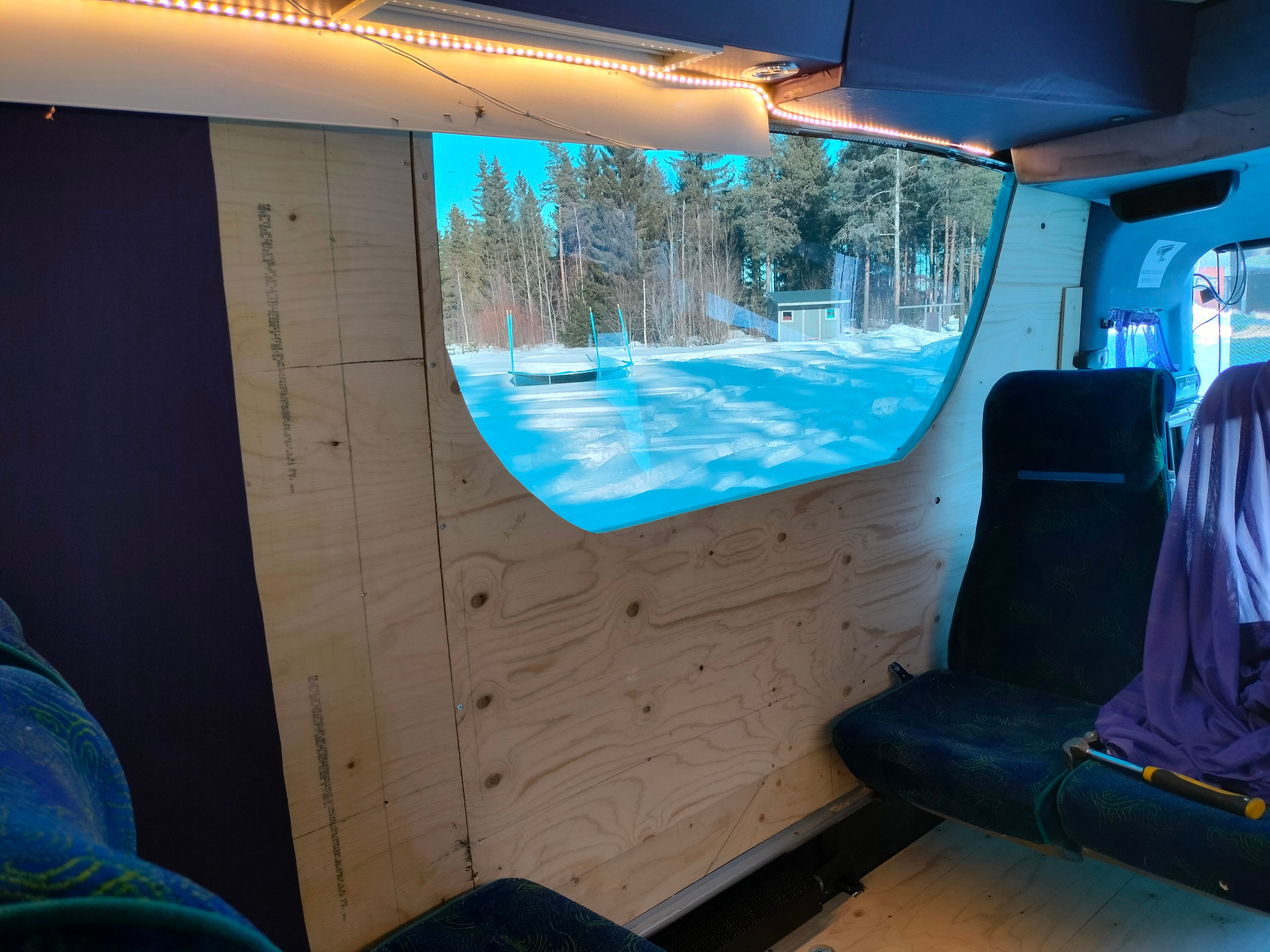

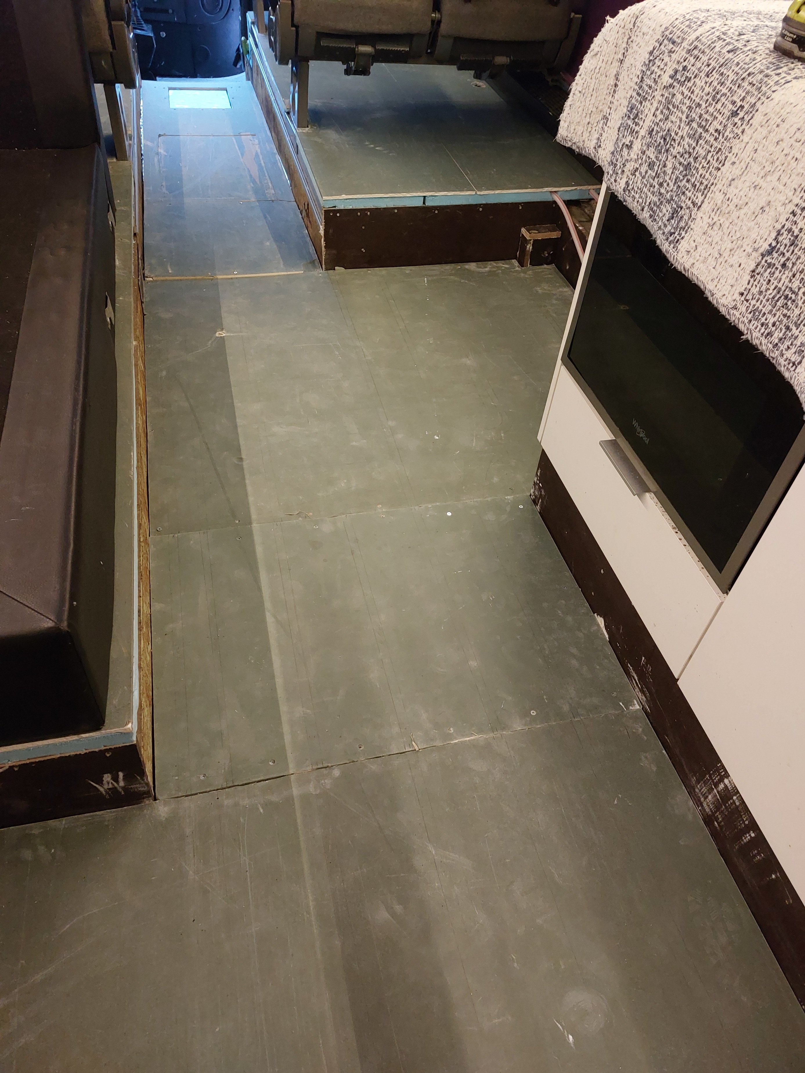

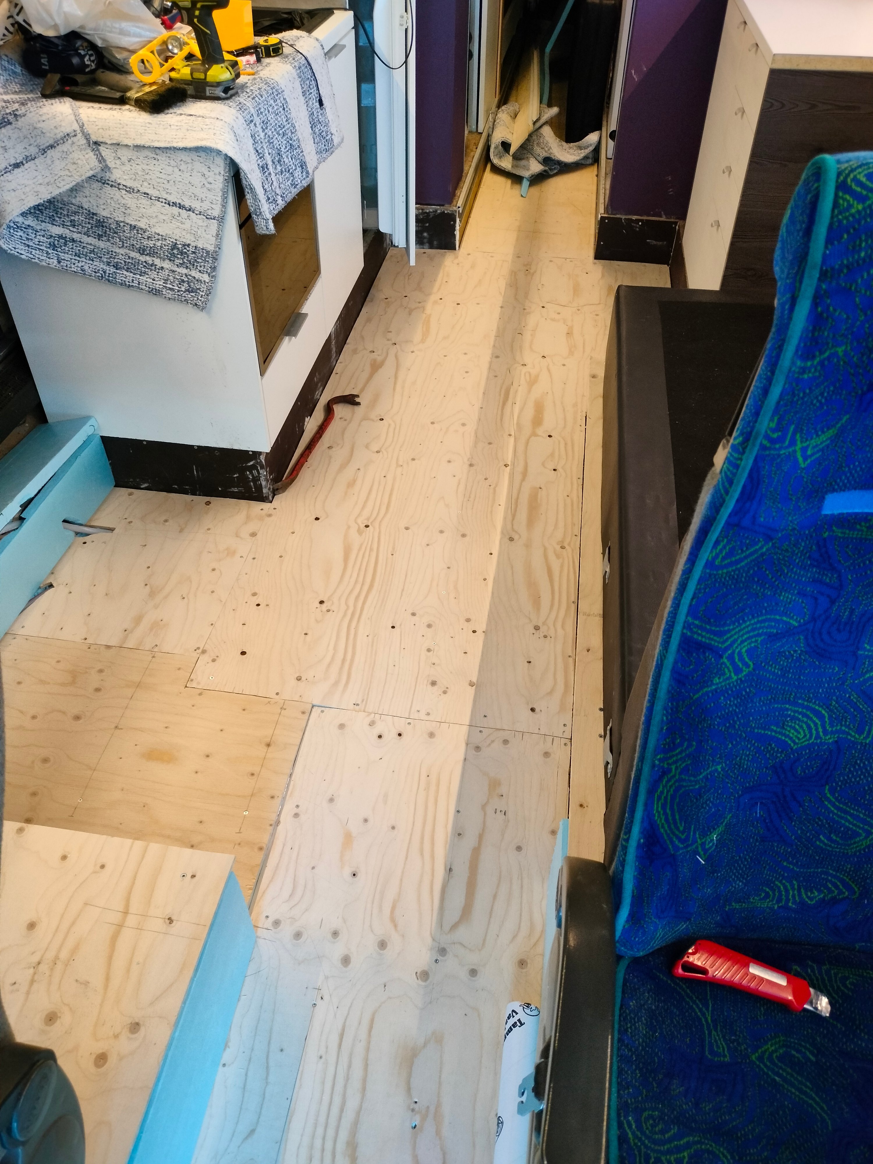

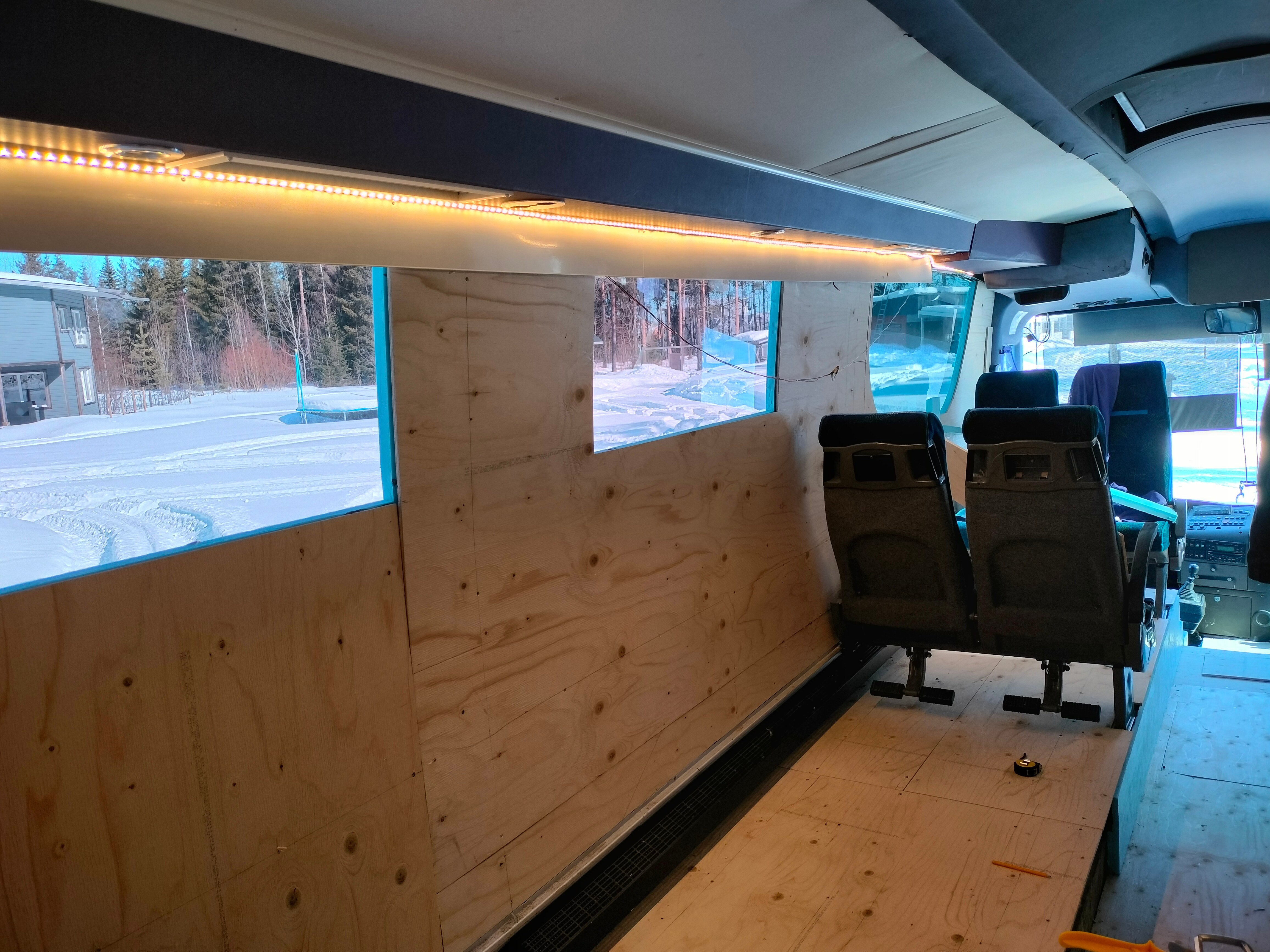

Taas pieni päivitys, lattia levyt vaihtu havuvaneriin, ja samalla laitettu lisää eristystä ja pienennetty ikkuna aukkoja,verhoiluakin aloitettu mutta loppu nahka kesken. Josko kohta valmis reissuun 🙄
Hobo
Viestit: 262
Liittynyt: 12 Syys 2018 01:24
Truck: mb
Location: roadland
Viesti Kirjoittaja Hobo »
Noi lattia vanerit kannattaisi käsitellä ympäriinsä.
Jos joskus käy vesi vahinko niin antaa anteeksi hiukan enemmän.
tiku83
Viestit: 128
Liittynyt: 07 Elo 2019 21:48
Location: OULAINEN
Viesti Kirjoittaja tiku83 »
Ne on käsitelty jo tehtaalta lähtiessä

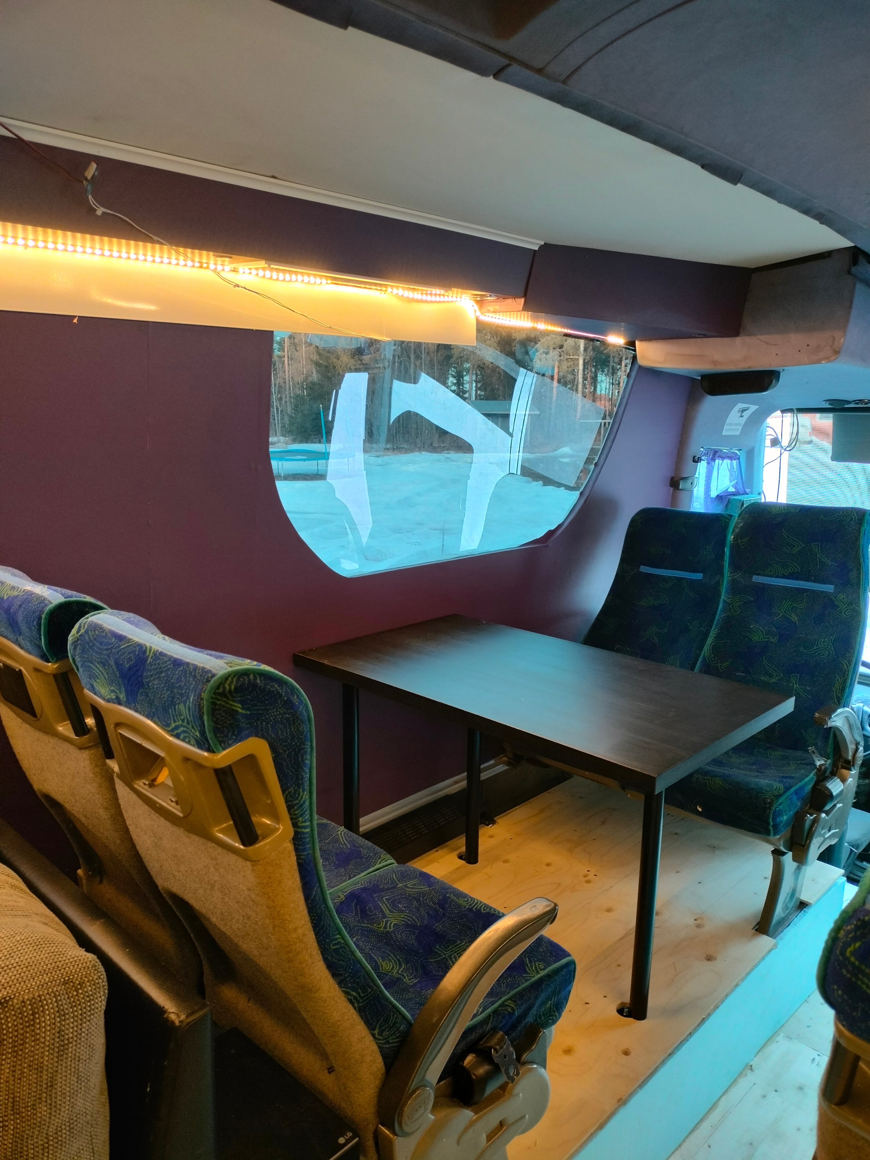

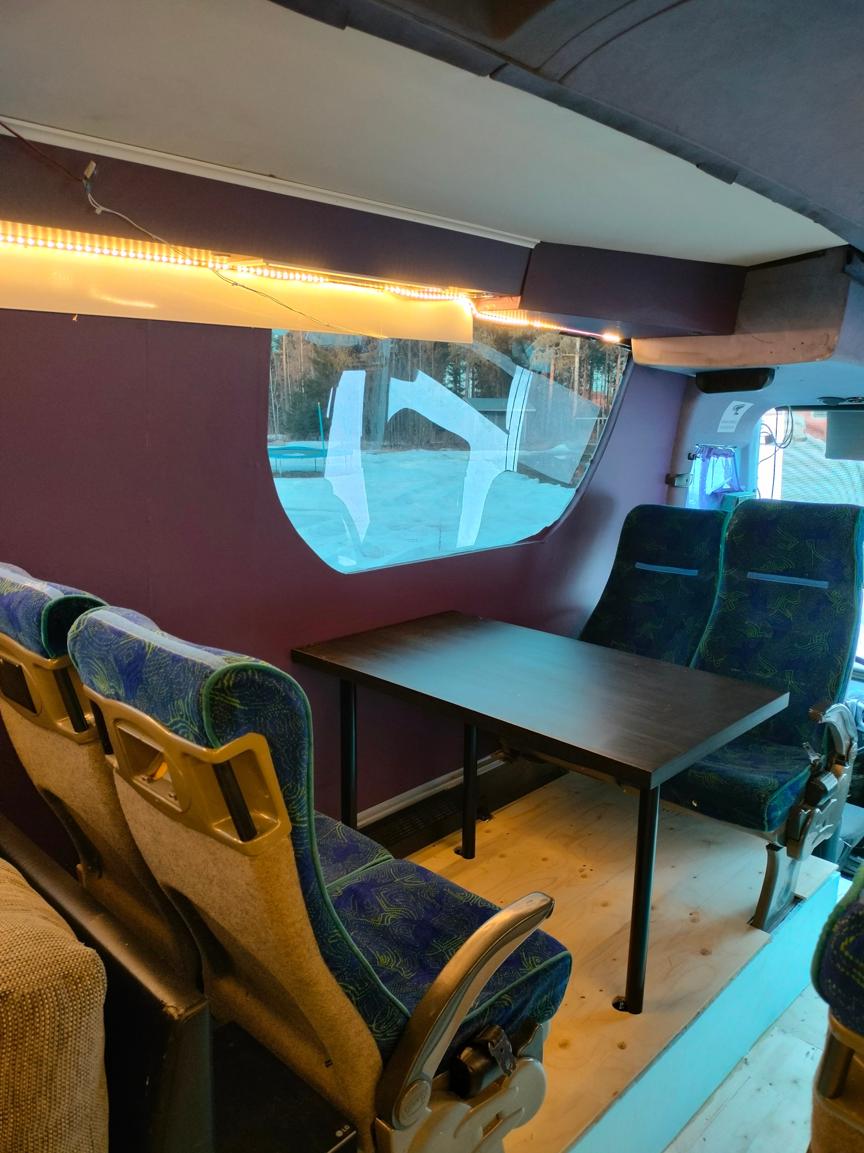

Eilen illalla lisää verhoiluja seinään, pöydän kiinnitykset pitää uusiksi tänään tehdä, josko tämä joskus valmistuu😅 jollekkin mallille. vielä pitäs löytää sopivan väriset penkit tai verhoilla entiset

Kiva idea toi ikkuna tollein "muotoiltuna". 👍
