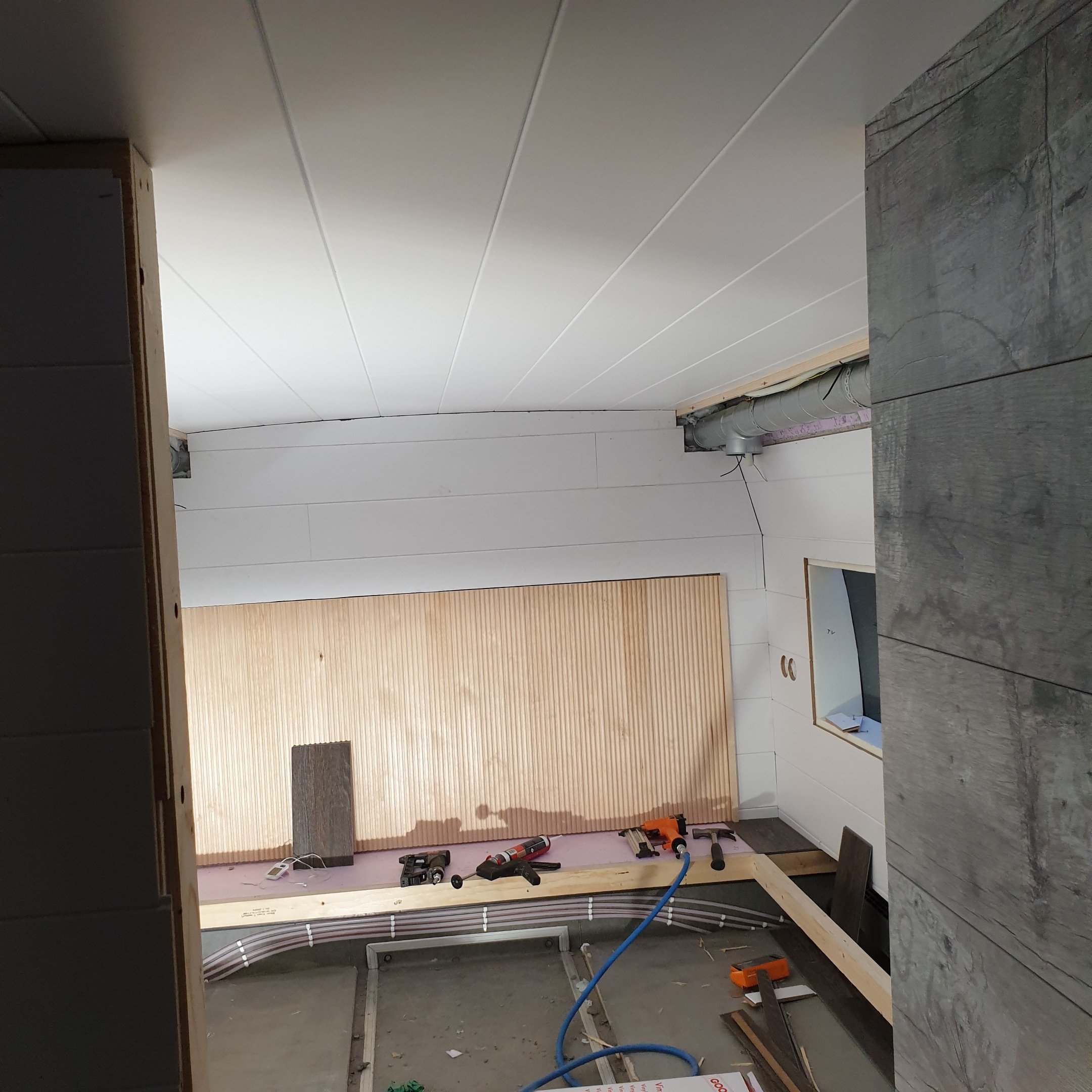

Re: Dodiin sillälailla
Viesti Kirjoittaja Mikko Hietaoja »
Jaa niin, tehtiin lattiat kuiteskin kovalla tavaralla. Muovia vaan suiku wc koppiin.
heitah111
Viestit: 62
Liittynyt: 28 Huhti 2020 21:55
Viesti Kirjoittaja heitah111 »

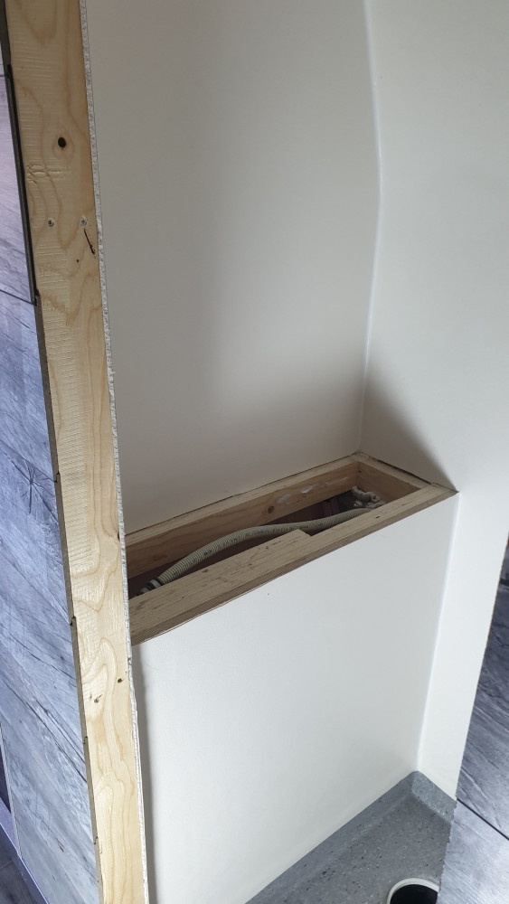

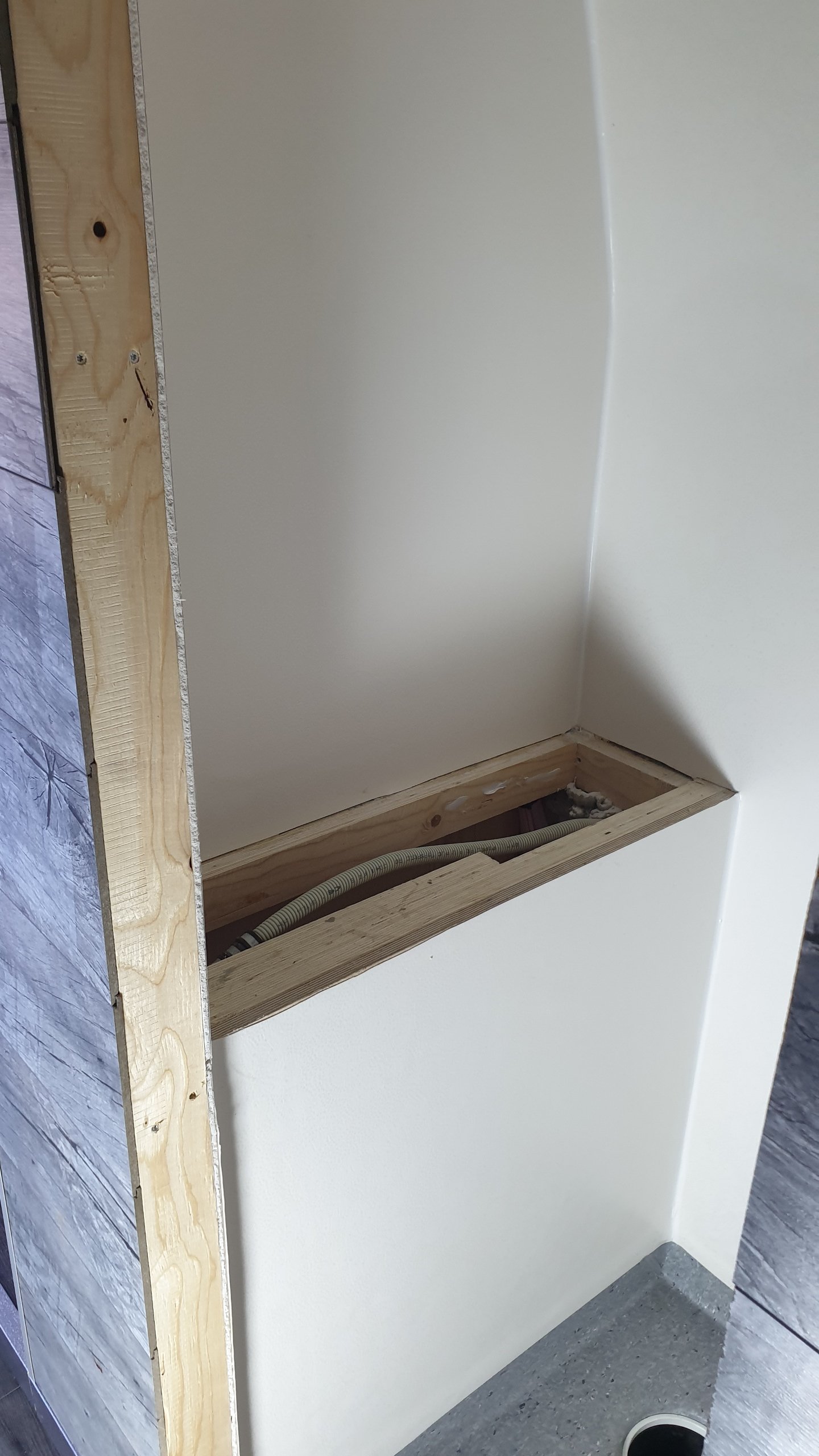

On hyvännäköinen 👍 mitäs sulla tuolla ilmastointiputkessa kulkee? Meillä on tuolla kohtaa ne jäähdytysputket ja mietiskellään, että miten ne kotelois niin että se ilmakin kulkis niinku vanhoissa kattokanavissa?
Mikko Hietaoja
Viestit: 84
Liittynyt: 19 Marras 2020 17:35
Location: Finland
Tere!
Purin kaikki ne jäähdytyksen ja kattolämmityksen putket ja konvektorit pois. Tulee eri laitteilla jäähdytys ja lämmitys. Iv putkia ruokkii Valloxin 96 mv säätimellä varustettu, lämmöntalteenotolla oleva kone.

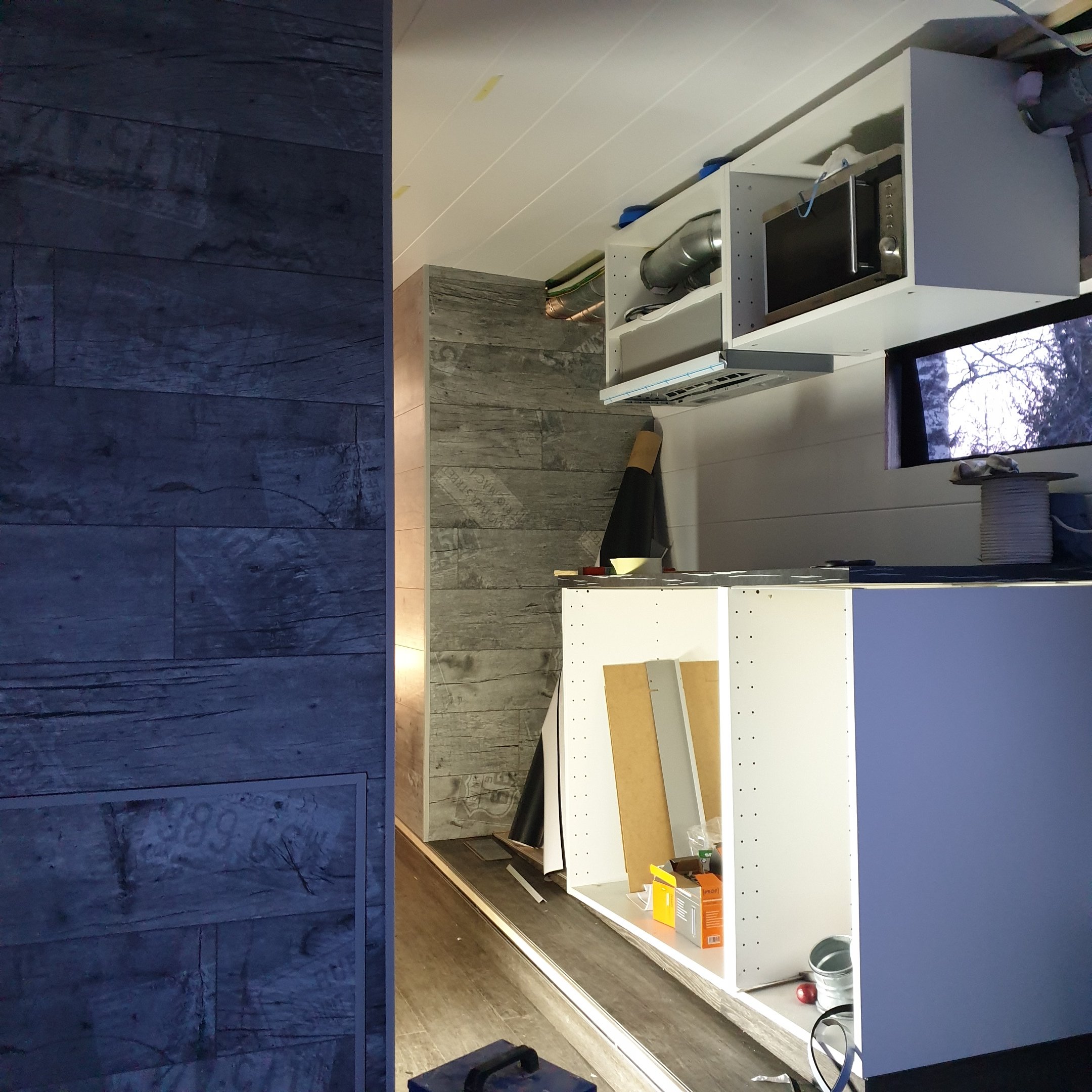

Alkaa olla pikkuhiljaa aika ryhtyä rakentamaan olkiluotoa ruuman puolelle. Akkuja tulee ja agrea myös. Hieman mietiskellyt, että kumpi puoli on painotuksessa suurempi.... Tästäkin asiasta varmaan kantaa puoleen, jos toiseen. Yrittänyt mietiskellä mahdollisia käyttötilanteita ja niiden tarpeita nuiden välillä. Ihan silleen kiitoksella ajatuksia, kokemuksia ja kommentteja asiasta. Nyt ei pikkumikko osaa oikein päättää... Mut kuiteskin olis sellainen ajatus, et aina olis riittävät virrat, oli sitten maasähkö kiinni tai ei ja muutama kilowatti käytössä. Älytöntä älyä ei tartte, mut jos senverran, et aamukahvit kun haluaa keittää, ei tarttis kahtasataa pistoketta vaihtaa ja naruja pätkiä.
Mikko
Viestit: 674
Liittynyt: 06 Elo 2020 08:47
Truck: Carrus 701 K113 TLA
Location: Tottijärvi
Member id: 454
Paikkakunta: Nokia
Viesti Kirjoittaja Mikaeli »
Jos raaskis panostaa ja olis määrättömästi aikaa, tekisin diesel-mini-chp laitoksen. eli siis yhdistetyn lämmön ja sähköntuotanto laitteen, koska oman kokemuksen mukaan akut tyhjenee aina... Diesel moottori, perään aggregaatti, 24v laturi ja ehkä ilmastointikoneen kompura. Eli kun tarvitaan sähköä, myös vesi lämpenee ja kun tarvitaan lämpöä, myös akut latautuu. Vesijäähdytteinen hitaasti käyvä veneen tms moottori, niin jäisi äänikin siedettäväksi.
Koska oikea elämä ei sisällä ylettömiä resursseja, käytetään olemassa olevaa eberiä, aggregaattia ja naapurilta ostettua kierrätys ilmalämpöpumppua. Energiavarastoksi tulee "ilmaisia" huonoja akkuja ja toivotaan että yleensä ollaan roikan nokassa.

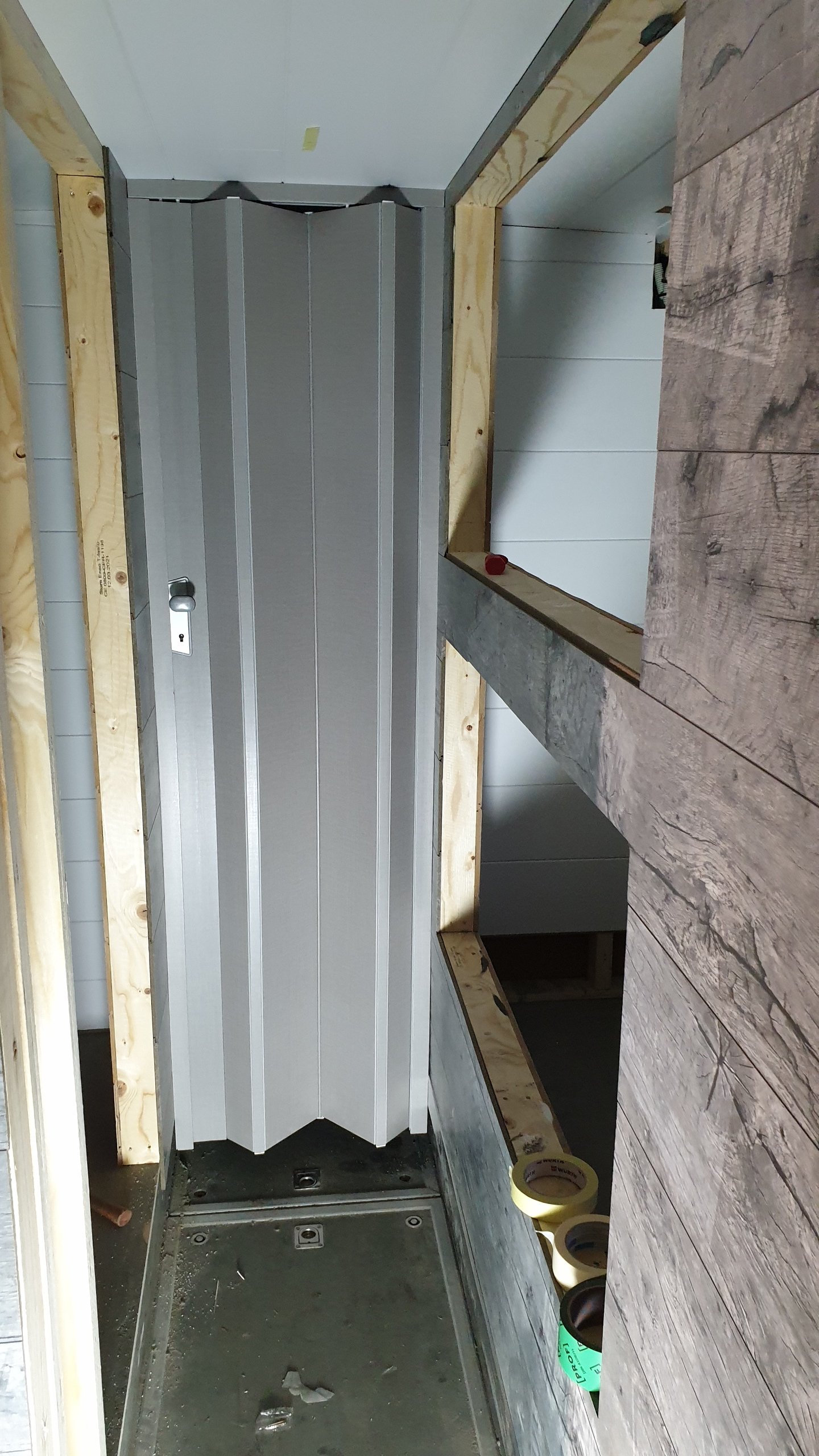

Terve!

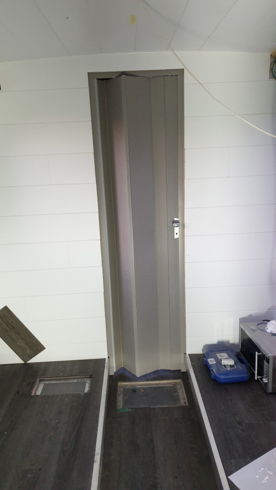

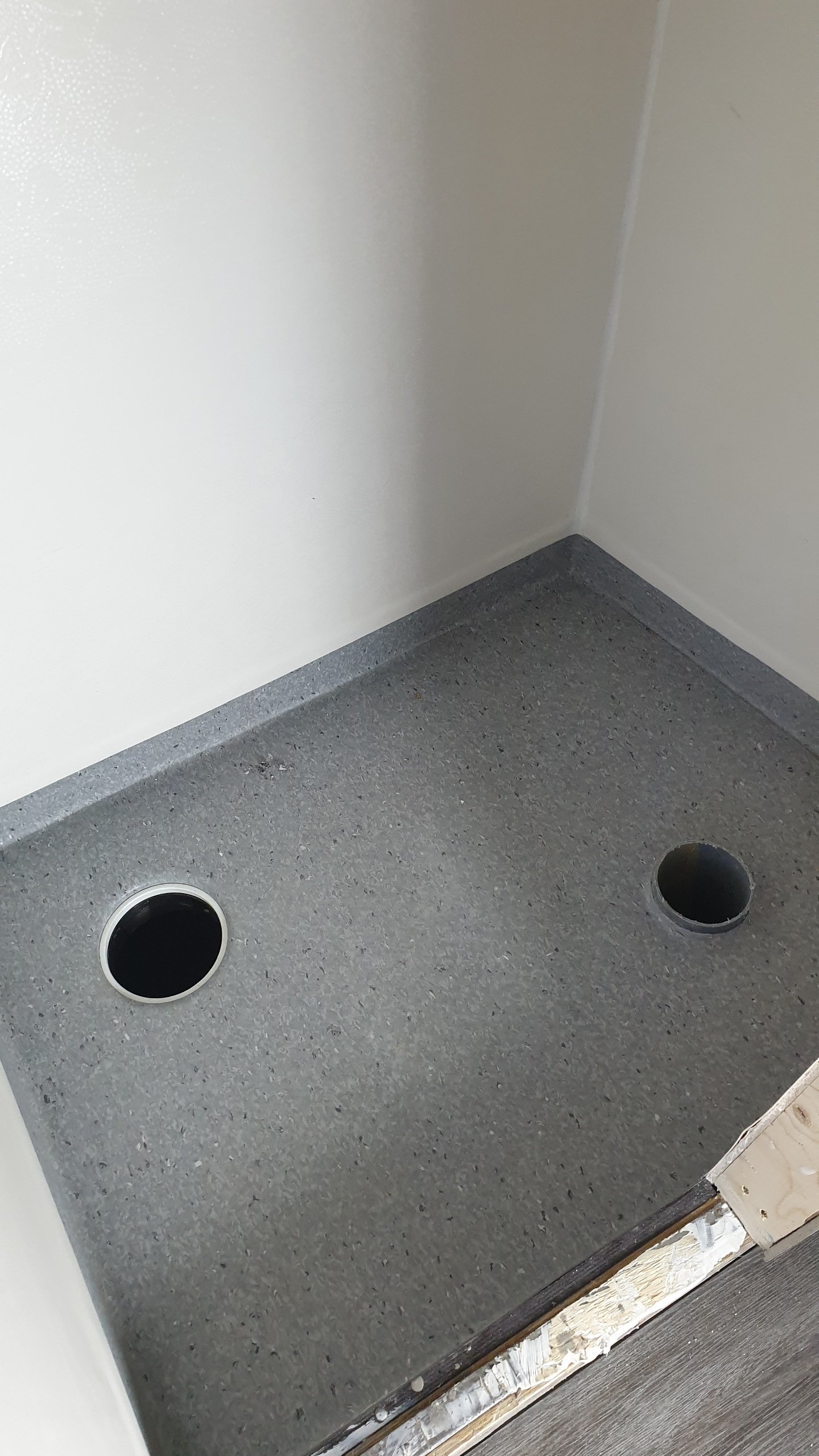

Kohta pääsee sisälle tarpeille. Ei tarvii kuusenjuurelle enää aamulla kömpiä. Nyt on koppi ovea ja tasoa vaille vesitiivis, niin saa mukavasti aamusuihkut ja istumishommat hoidettua samalla. 🤔🤔 rupesin kyllä tuossa miettimään, että enpä kyllä olekaan koskaan suihkussa paskonut. Enpä taida sitä touhua vieläkään harkita. Mut joo, mattomies teki tosi hienoa jälkeä muovien kanssa. Respektiä..
Mikko

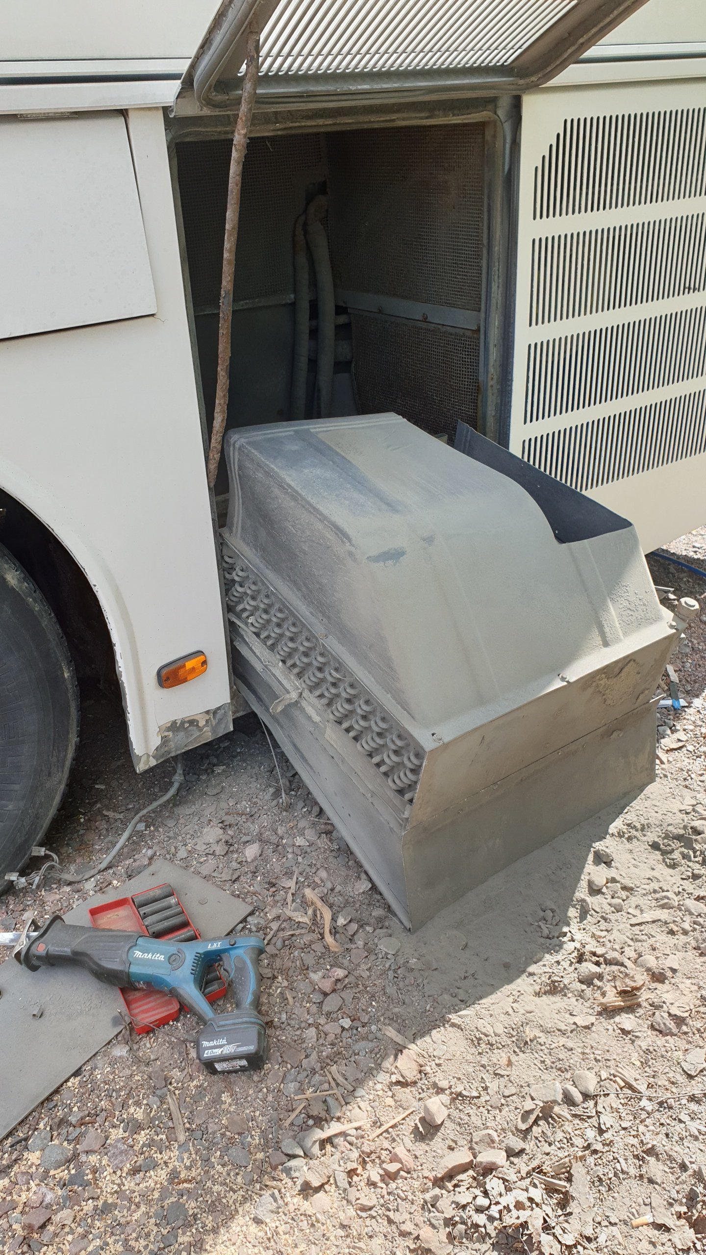

Mooro!

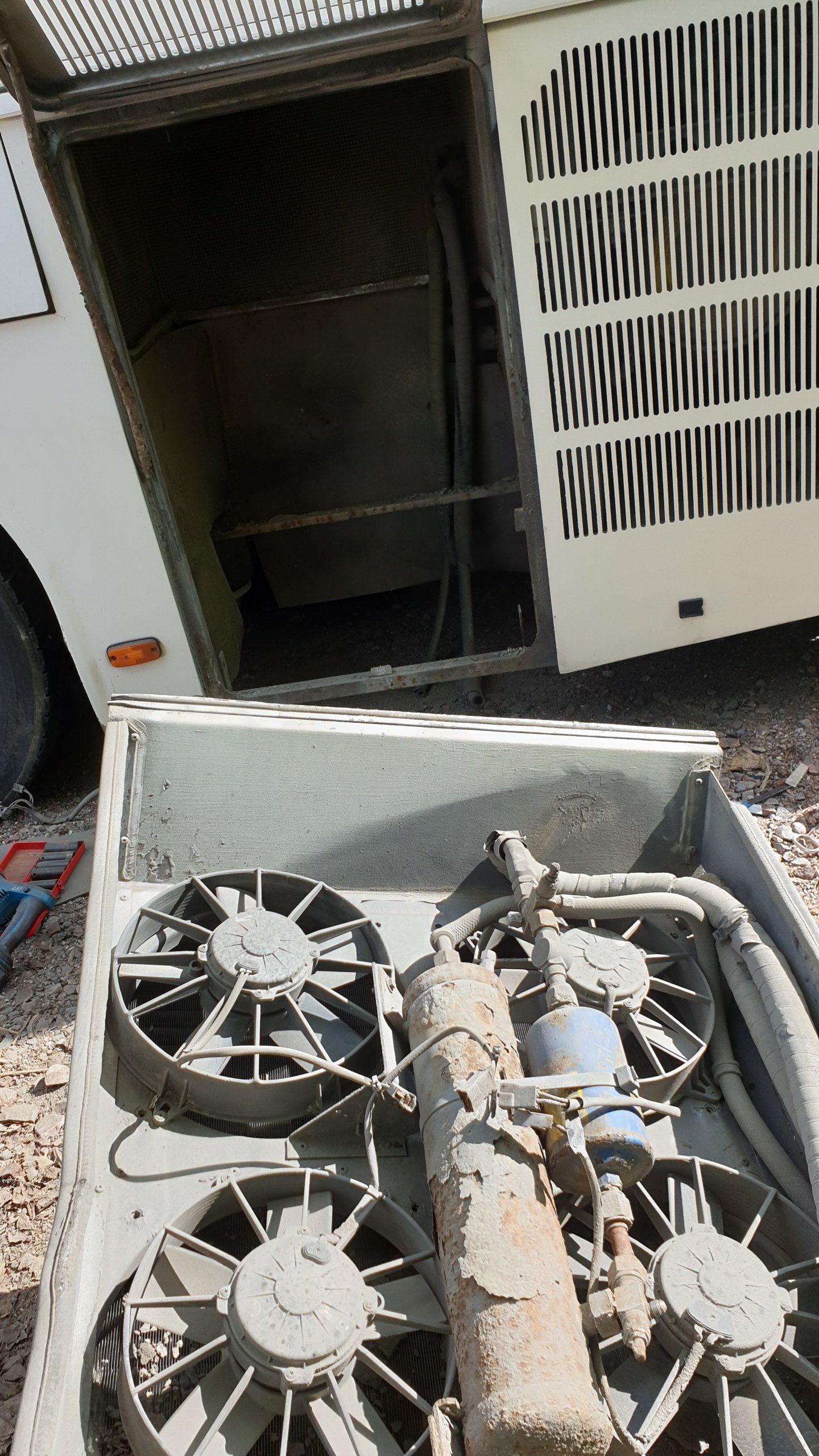

Kaikennäköisiä kikkareita niitä autoon onkin asenneltu. Puntari tykkää puukkosahasta... ne on kavereita.
Mikko
Viestit: 811
Truck: carrus regal 350
Location: eagless
Paikkakunta: Tornio
Viesti Kirjoittaja eagless »
Jaa niitä on ilmastointikoneita asenneltu kylkiluukkujen allekki.

Moro!
Näimmä. Joku espanjan vientimalli.

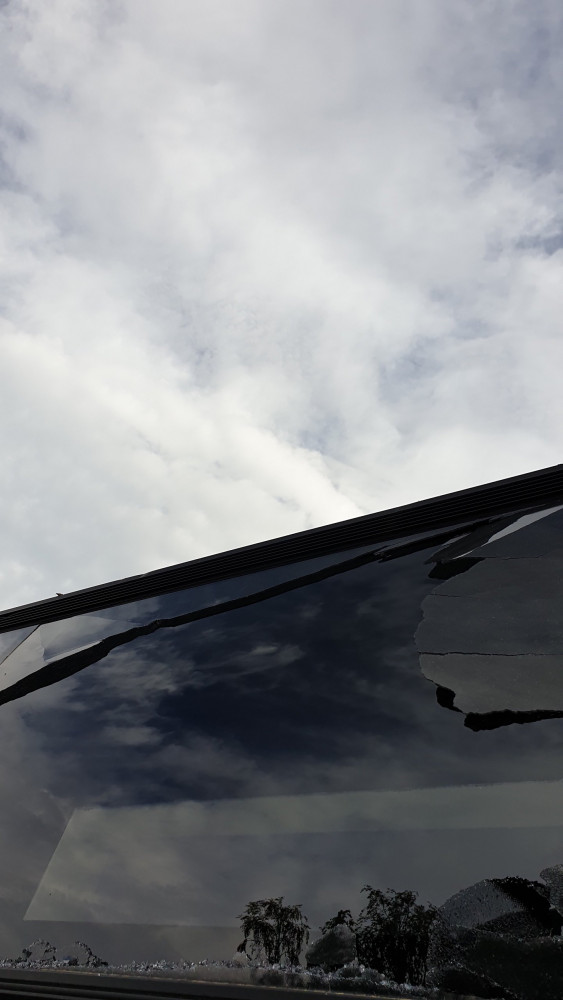

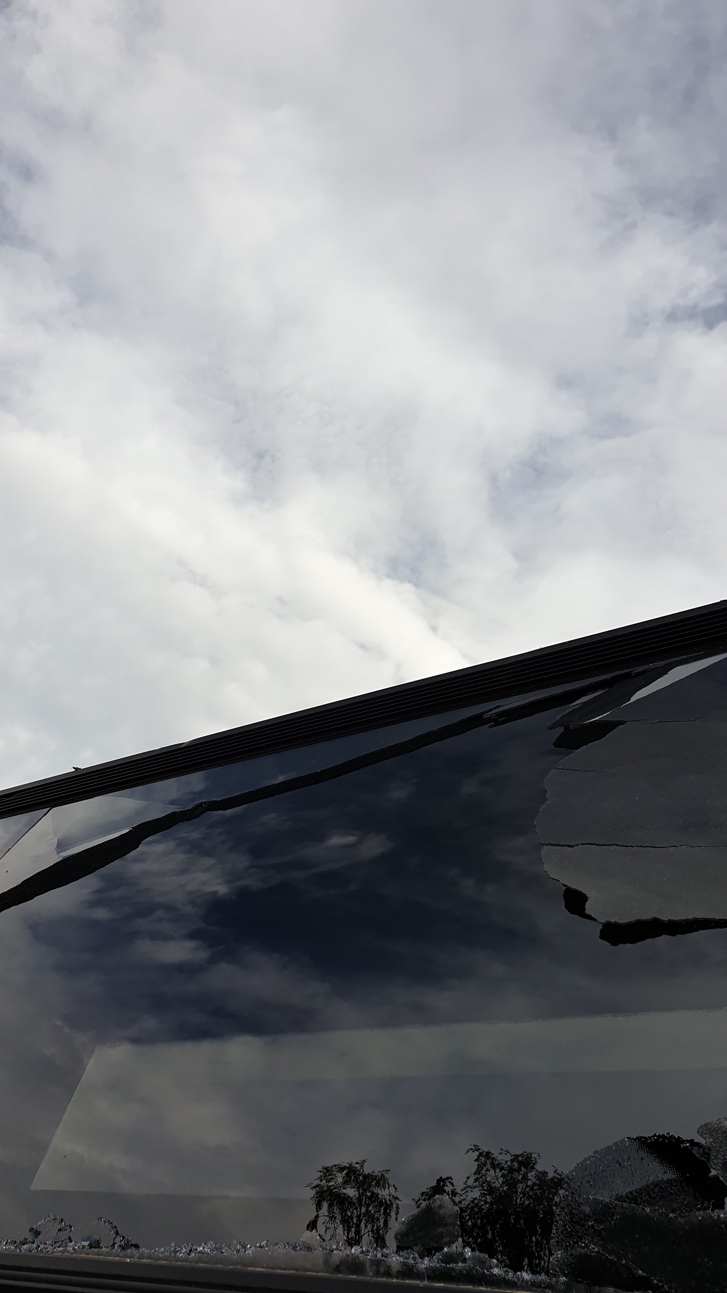

Sillälailla. Leikkailin vähän ruohoa. Eipä taida pelkkä typpitäyttö enää auttaa.
Mikko
Sama kävi minulle 2014. Onneksi oli tukittu ikkuna. Laitoin alumiinilevyn tilalle.
