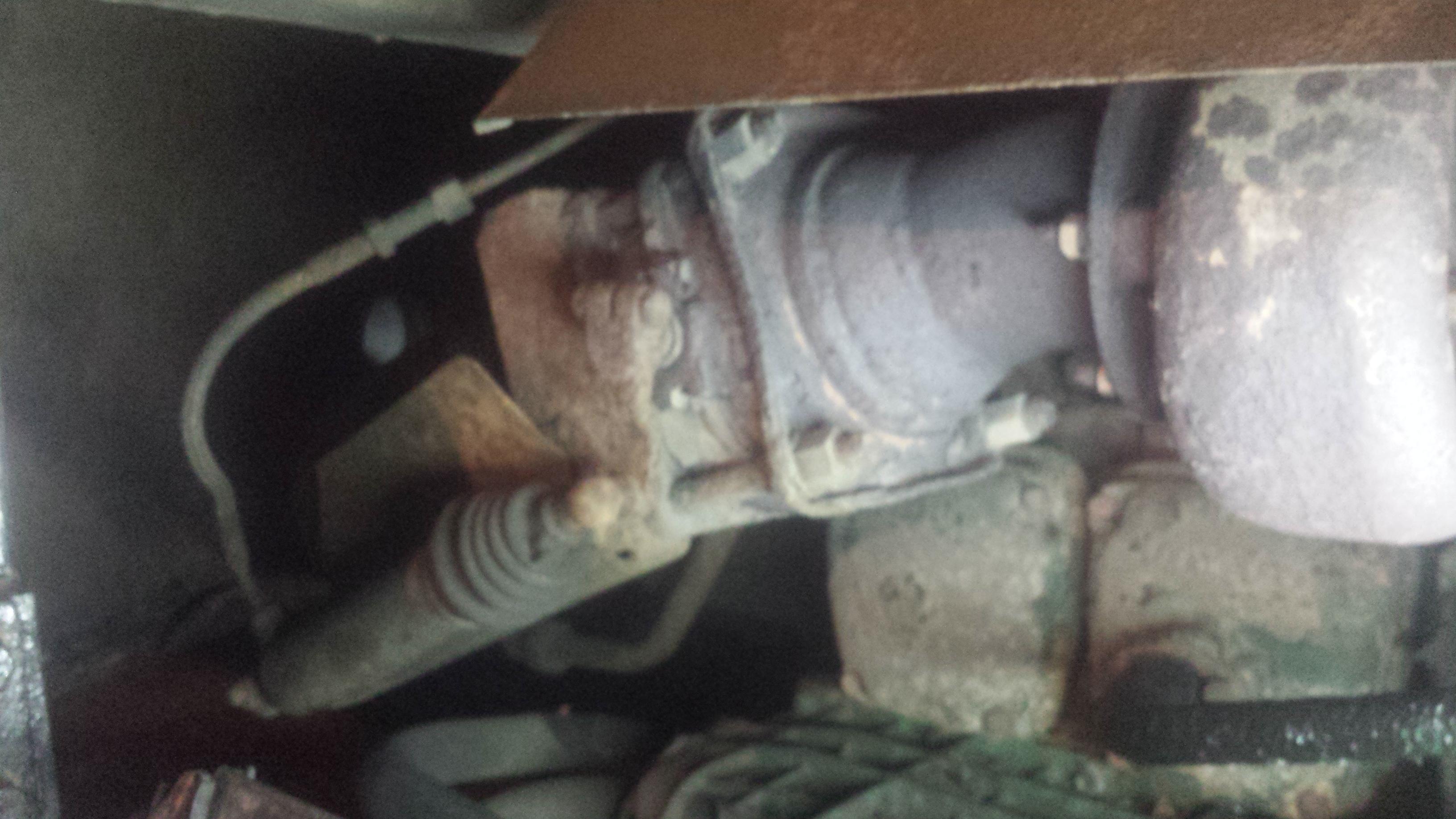

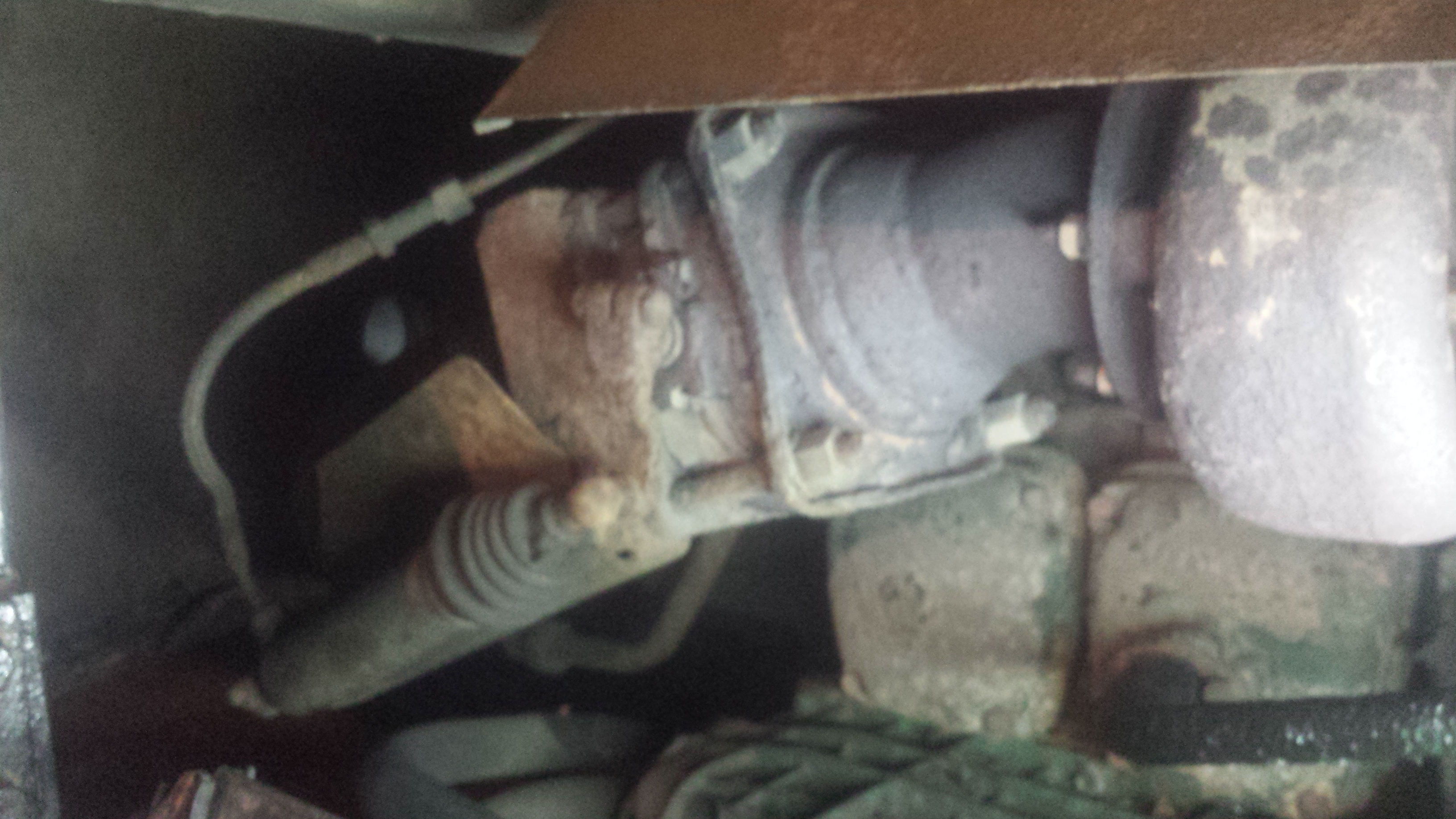

Auttakee! Nyt tuli huono päähän... vaihoin sen haitariputken tohon downpipee ni se downpipe onki sit poikki...tossa kiertää vedet vaipassa ja mite helevatossa mie saan sen sillai ettei lorota 1000000litroo vettä pois.?
Viestit: 2661
Re: VOLVO B10M "VIVVI"
Ohitat sen vaipan kierron kokonaan?
Nii mie reippaana tyttönä kävin ostaa uuden ja rosterisen, mutta tossa putket on metallia jossa kiertää vodat ni oisko plään A : Hiton nopeesti mutterit auki ja joku letku väliin
B: hihaan 60 litraa ja loput maahan?
C: jotkin hanat jostain kiinni?
D: joku muu ohje?
höpelö
Viestit: 51
Liittynyt: 27 Helmi 2015 15:54
Truck: Scania K113 Vanhool
Location: Joensuu
Viesti Kirjoittaja höpelö »
B kuulostas hyvältä :lol:
Jos mitenkään mahdollista, niin koita saada edes muutama desi naamalle :lol:
Pari puutappia, ämpärin, kumiletkua, lukkopihdit ja klemmareita. Saahan ne vedet yläkautta hätistettyä takaisin. Patterikierrossa, jos on sulut. Niitä voi väännellä kiinnin ennen amputaatiota. Tai lähtöön ja paluuseen lukkotongit kumiletkuun.
Nonni. Aamulla 8:30 -> joustoliitos irti (taas) 36mm vesiputken mutterit auki (piti ostaa avain) , 25mm kumiletkua joihin herra rosvolinnan puutapit, sikanopeesti tulpat paikallee, rälläkällä tapit poikki ja samalla katkes pakokaasujarrun putki (prkl ) , koko paska tippu alas (ihamätäpoikki) oli pelkillä vesiputkia kiinni. No uutta inee ja kaikki ku elokuvissa tähä asti apout no sit viimene tiukkaus 36mm vesiputken mutterii ja poks! Halki on messinki mutteri, ritmo tulille ja Satasta (kyllä ku o hitin rajottimen ) jarejavillegallelta ettii mutterii, kolusin kaikki kärrykset ja teltaplaanit hangessa lapion kaa läpi. ..ei löyvvy. Koneet apout 100m syvällä hangessa ja en ruvennut ennee niitä kaivaa... Noh tuossa just sain näppäränä tyttönä just tehtyy ohitusleikkauksen ja vesi ei enää kierrä pakoputkessa vaan ainoastaan letkulla kunnes saan jostai huisan persiistä uuden. Auton laitoin käyntiin ja siirsin 3m sitä keskeltä pihaa pois ja nyt seuraavana on pakokaasujarrun tulppaus 1.0 homma, mutta nyt kiire penskan hakuun sieltä "deikeeristä" (päivähoito )
