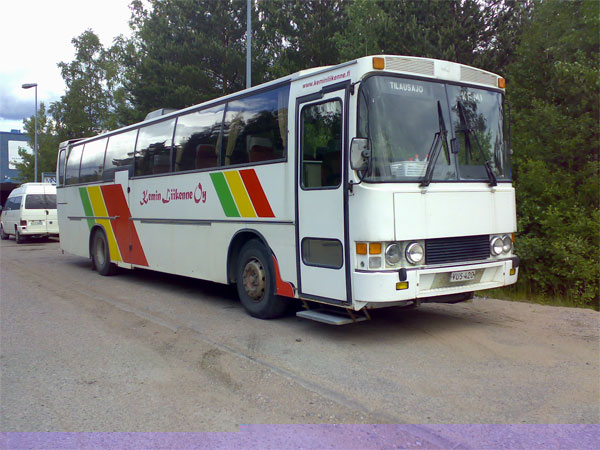

Ostin Kemistä Jone-51:sen vinkistä Setralle kaveriksi tuommoisen "hetkun", niinkuin niitä täällä kutsutaan. Auto oli ollut Kemin Liikenteellä kevyellä ajolla viimeiset vuodet, ja nyt se pääsee viimeiselle retkelleen Rokki-bussiksi Kuva JEEE!!!
Ajoin potilaamme eilen tiistaina Kemistä tänne Vantaalle ja muuten tuntui pelaavan hyvin, mutta koneen ääni tietysti väsyttää pitemmän päälle. Ei ole kierroslukumittaria. Ja 80-100km/h nopeuksilla ilmestyy jyrinä tai tärinä mukaan kuvioihin. Se tuntui olevan hieman pienempi kun on veto päällä, mutta en osannut sen tarkemmin vielä sitä analysoida.
Mitenhän konettaa kannattaa äänieristää, ja mitä asioita kannattaa ensin tutkia jyrinän suhteen?
Olisiko muita tyyppi vikoja tai - ominaisuuksia, joita kannattaa tarkkailla?

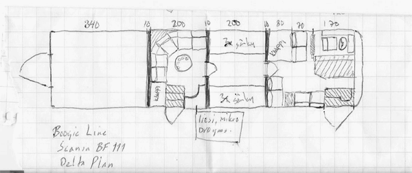

Tällainen nopea luonnos sisustasta
