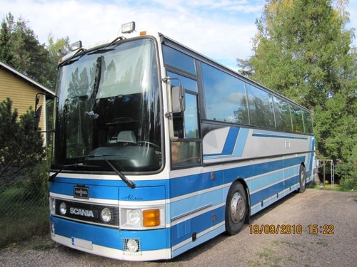

Hulluus jatkuu... Mersu meni Hämeenlinnaan ja uusi "projekti" seisoo nyt pihassa, projekti lainausmerkeissä koska auto on valmis!
Pieniä muutoksia tietenkin pakko tehdä jotta palvelee meidän tarpeita paremmin, esim. sänkyjä on paljon ja kaappitilaa ei taas juurikaan ole, meillä taas tarve on juuri toisinperin :D!

Muutama epämääräinen kuva

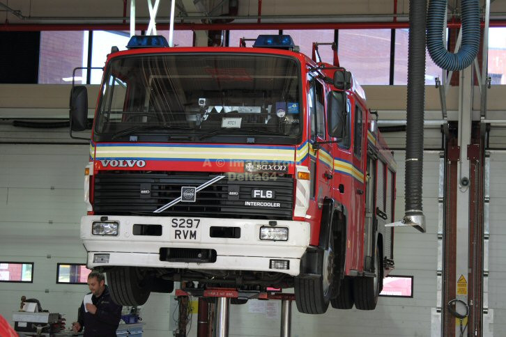

Ps, mikä tuon etuvilkun tyyppi on, kun itellä olis tavotteena vaihtaa etuvalot volvon fl6:n linssi umpioihin ja ne on niin matalat( http://www.fireflash-delta64.co.uk/s297 ... 081001.jpg ) , että nuo vilkut näyttäs sopivilta...
