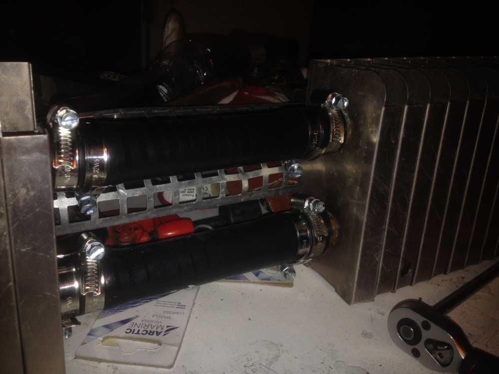

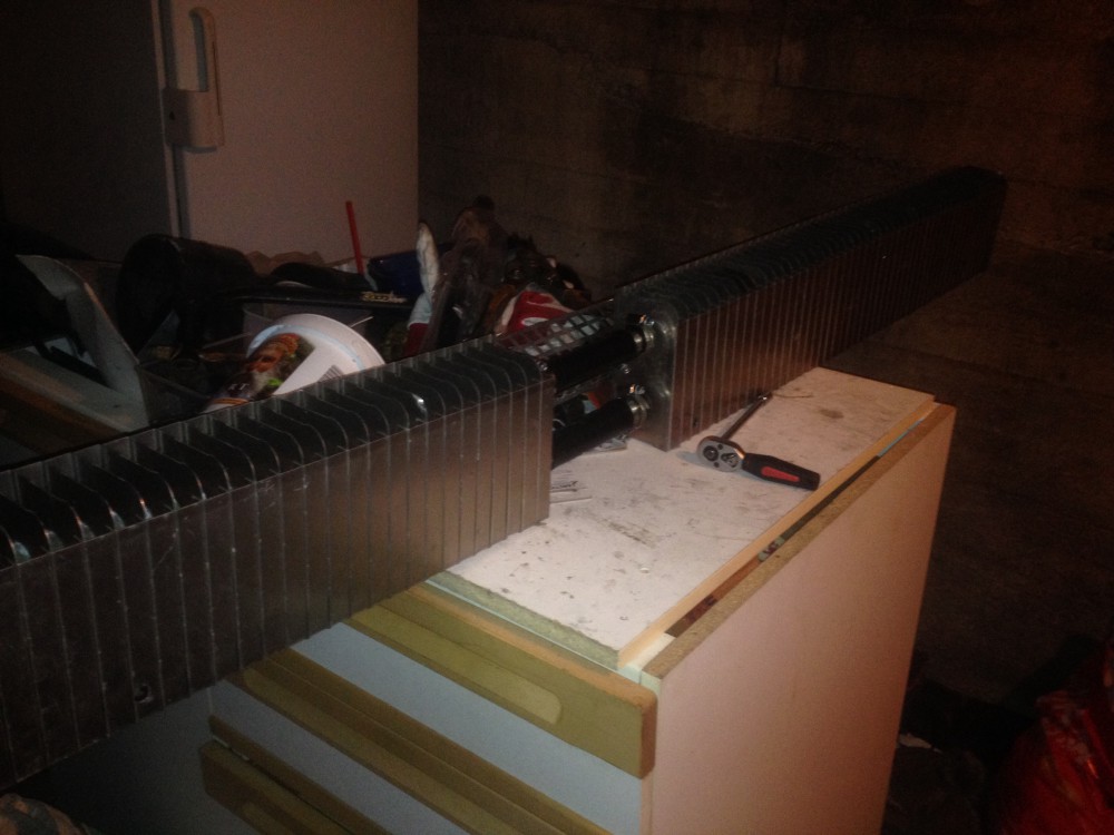

Ei ollu enää pitkää pätkää patteria hyllyssä, ni piti tehdä kahdesta lyhyemmästä. Eikä se oo ollenkaan huono asia, ku lattia tekee siinä yhessä kohtaa semmosen tyhmän mutkan, ni siihen just se taitos. Silikoiuniletkua väliin ja parilla rosterilemmarilla kii.

Tulee noihin vielä ne riteliköt päälle.

Patterin asennus: laita letkunlututtimet kii, poista väliputket, laita patteri tilalle, avaa letkunlututtimet, nauti lämmöstä.

Ei ihan kahella klemmarilla ihan joka kohdasta oo kii...
