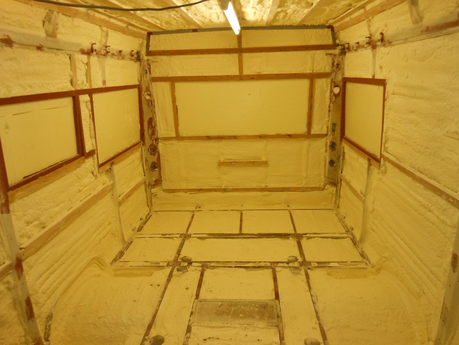

-no niin, eilen kävi uretaanin ruiskuttaja eristämässä korin,tänään putsailin paikat ja huomenna pääsis vanerien laittoon. niin ja se lattia lämmitys jää nyt pois...tällä kertaa,niin ei tule tuon sisäkorkeuden kanssa ongelmia.

Wow - näyttää hienolta. Oliko urtsitus hinnankiroissa?

-tuosta uretaanin hinnoista on kyselty niin se on noin 10€ kilo eli neliön ala jossa viisisenttiä paksusti maksaa n.25€. tuossa minun autossa on n.120kg.

Ei ihan ilmaista, mutta nopeaa ja tiivistä verrattuna tyroksin kotileikkaamiseen. Tuota urtsia voisi harkita hankalimpiin kohtiin.

Hetkinen, 25e/m2 eli 2,5kg/m2@50mm? Urtsitus makso sulle 1200€? Painavaa on eväs joten eristyskyky ei voi olla yhtä hyvä kuin levytavarassa, eristyshän perustuu ilmaan. Saumaton toki! Levytätkö nuo kylmäsillat vielä levyeristeillä vai miten?
Re: mb 814 projekti
-tarkennetaas hieman lukuja, tuo ruiskutettu uretaan painaa 43-47kg kuutio. ja nuista kylmäsilloista,lattiaan tuli 15mm routamatto koko alalle ja sen päälle vaneri,katossahan ei nuita kylmäsiltoja ole,seiniin tule levyt suoraan koolauksen päälle.
Re: mb 814 projekti
2,34kg / m2 50mm vahvuudella.
Eikö seinissä levy tule noihin pellipalkkeihin kiinni? Meinaa ruuvit hikoilee sitten, nimimerkillä kokemusta on. Tarttis ristiin koolata puulla ja sitten tulee hyvä. Toki jos jonkun paksun huovan laittaa niin ei välttämättä tuu kuurankukkaa ruuvinkantojen kohalle, ja riippuuhan se missä kelissä käyttää tai säilyttää.

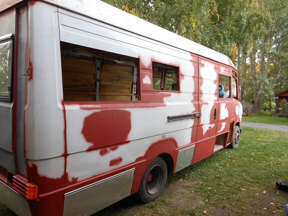

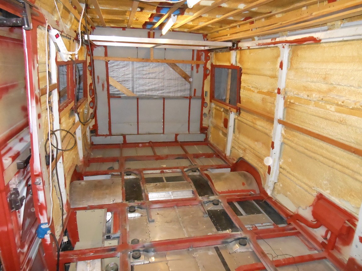

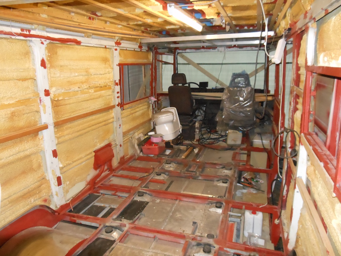

tervehdys täältäkin pitkästä aikaa,palstaa on tullut seurattua ahkerasti mutta omat jutut ja kuvat on jäänyt päivittämättä,auto alkais oleen sisältä pikku viimeistelyä vaille ja ulkopuolikin on maalattu ja kasausta vaille, mutta nyt tartteis neuvoja etuoven ikkunan toteutukseen joku liukuikkuna ois kiva mutta mistä ja miten tuo pitäis tehdä,laitan kuvan tuosta ovesta,tuo oven karmin paksuun on 40-50mm.
