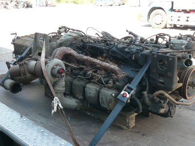

Nyt ois "uusi" mööttöri haettu. Sen verran uudempi versio, että joutuu hieman kuskaa tavaraa kierrätykseen. Kaikki sähköisesti toimiva saa lähtee ja tilalle mekaanista toimintoa. Tuossa ois kaks ilmastoinnin kompuraa.... oiskohan noista kellekkään mitään iloa
Ensitöikseen saa luvan käydä pesulla...
- Moottori_2.JPG (60.98 KiB) Katsottu 24260 kertaa
- Moottori_1.JPG (57.49 KiB) Katsottu 24260 kertaa

Re: Mökki tiellä
Kompura voisi kiinnostaa. Kuinkahan isoja?
Re: Mökki tiellä
Kannattaa ehkä koittaa kaupata niitä sähköosia ennen kuin kippaa kaatikselle.
Re: Mökki tiellä
Ja juuri tätä ajatellen kannattanee koettaa purkaa mahdollisimman "ehjänä"Jule kirjoitti:Kannattaa ehkä koittaa kaupata niitä sähköosia ennen kuin kippaa kaatikselle.

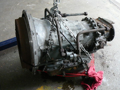

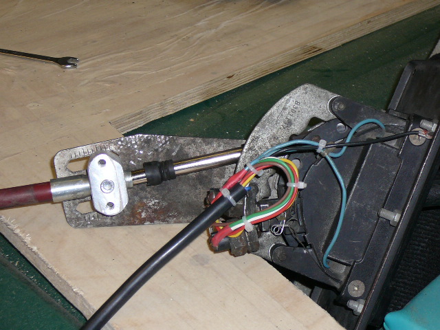

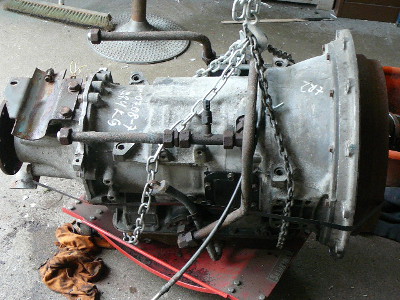

Seuraava osa kulkuriin hommattu, Timpan kanssa tehtiin "oravannahkakauppaa" vaihteistosta. Nyt pajan lattialla makaa Allisonin automaattiloota. Koskaan en oo aiemmin moiseen koskenut. Nyt ois kyllä kaikki hyvät neuvot tarpeen, kuinka tuon saa tungettua tuonne kulkurin moottorin jatkeeksi.
Osiakin kyllä kaipailisin, puuttu shifteri kaapeleineen ja jokin sovite kardaanin liitokseen...
Ja jos joku osais kertoo mihin nuo neljä johtoo täytyy kytkee tai sekin tieto auttais, mitä nuo johdot yleensäkin on
- Allisonin loota
- Automaatti_A.JPG (68.96 KiB) Katsottu 27010 kertaa
- Allisonin loota toiselta sivulta
- Automaatti.JPG (62.88 KiB) Katsottu 23708 kertaa
Re: Mökki tiellä
Mitkä neljä johtoa? Eihän Allison tarvitse mitään sähköjä toimiakseen. Öljyputkessa voi olla lämpöanturi merkkivaloa tai mittaria varten ja nopeusmittarin lähdössä nelinapainen pistoke. Siihen voi kytkeä myös mekaanisen mittarivaijerin.
Ota entinen laatikko pois ja pulttaa uusi tilalle. Vetolevy pitää pultata siitä pikku luukusta. Kardaanin lyhennystä tiedossa. Sitten enää öljynlauhduttimen putkitus vesipumpulta jonka saatat joutua vaihtamaan sellaiseen jossa on lisälähtö laatikolle. Voi sen pumppua vaihtamattakin tehdä.
Olethan lukenut minun topicin Automaattilaatlkko Volvoon ja SisuPussin projekti Leylandista Volvoon Allisonin kautta ZF laatikkoon.

Re: Mökki tiellä
Lahti32, olen useampaan kertaan lukenut juttusi. Useaan kysymykseen olen vastauksen niistä löytänyt, kiitos ja kummarrus.
Nuo neljä johtoa ovat ilmeisesti se nopeusmittarin lähdöt. Kuinkas tämmöseen toteutetaan käynnistyksen esto vaihde päällä?
Lauhduttimena aattelin käyttää Volvon alkuperiästä, joka löytyy moottorin etupuolelta. Tosin en tiedä millasessa kunnossa se mahtaa olla. Autossa kiinni olevassa moottorissa se on aivan seulana. Uudessa koneessa ainakin päälläsinpuolin on parempi kuntoisempi.
Re: Mökki tiellä
Cyborgi kirjoitti: Kuinkas tämmöseen toteutetaan käynnistyksen esto vaihde päällä?
Käynnistyksen esto vaihde päällä ja peruutusvalokytkin ovat shifterissä
Re: Mökki tiellä
Käynnistyksen esto vaihdevalitsimeen ( ""vaihdekeppi""), voi lastikkossa olla esim lämpöanturi.
Re: Mökki tiellä
Minä tein käynnistyksen eston kierrättämällä virtalukolta startin johdin vaihdekepin kytkimen kautta. Starttaa vain N-asennossa.

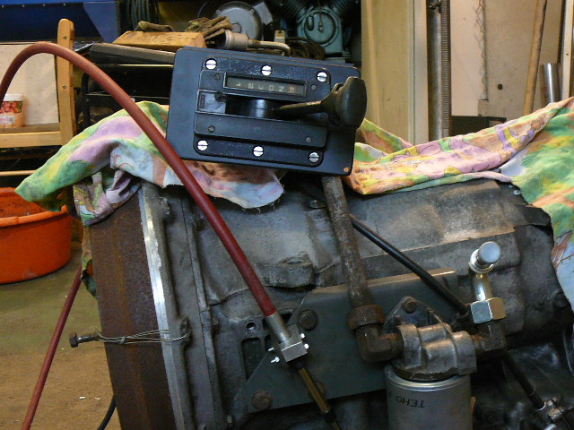

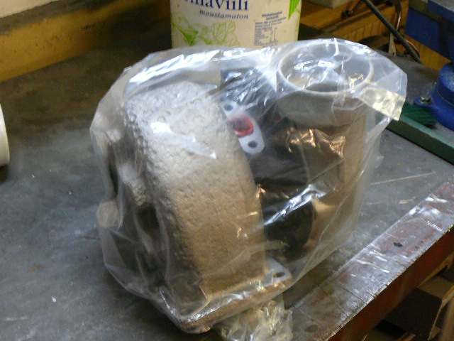

Nyt alkaa esivalmistelut olemaan hallinnassa koneen vaihdon osalta. Moottori avattu ja todettu hyväkuntoiseksi, joitakin tiivisteitä lukuunottamatta, no nyt nekin on uusittu. Vesipumppu puuttuu edelleen, keskiviikkona tuonkin asian pitäisi korjaantua.
Turbo tuli torstaina huollosta ja näyttää tosi hyvältä ja pyörii herkästi. Käytössähän totuus sitten selviää, mutta onhan tuolla takuu.
Automaattilaatikkokin lähes asennusta vaille valmis. Pari öljyletkuu lämmönvaihtimelle puuttuu ja kardaaniyhde. Suodattimet ja tiivisteet uusittu, vaijerille tehty uudet kiinnikkeet.
Vaihteen valitsemin purin ja huolsin valmuuden vuoksi. Samalla tuli vaihdettua lamput ledeiksi. Edelliset olivat sulatteneet muovit. Koelaudasta piti sijoittaa muutama katkaisin uuteen paikkaan valitsimen tieltä. Ens viikolla selviää milloin vaihtoon päästään....

- P1070188.JPG (136.66 KiB) Katsottu 26365 kertaa
- Kiinnike
- P1070181.JPG (145.42 KiB) Katsottu 23063 kertaa
- Shifter
- P1070183.JPG (141.04 KiB) Katsottu 23063 kertaa

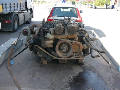

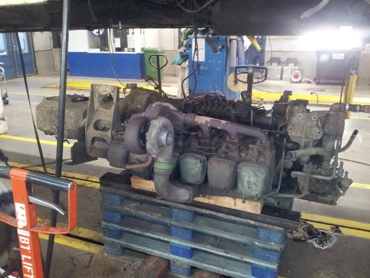

Koneen vaihto aloitettu. Onneksi sain järkättyä sisätilat ja kunnon laiteet vaihdon ajaksi. Kahden päivän työn tulos.... kone lattialla
- vanha_kone.jpg (152.8 KiB) Katsottu 22858 kertaa
Re: Mökki tiellä
Wow - tuleeko "uuteen" laturi koneen päälle?

Re: Mökki tiellä
Laturin siirtoa olen kyllä miettinyt, en vaan tiedä kuinka se kannattaisi tehdä
Re: Mökki tiellä
Nyt se kannattaisi tehdä, kun kone on vielä lattialla. Paimelasta laturinjalka tai koko paketti jostain katuri-B10M autosta. Koneen päällä on valmiit pultinreijät. Kierteet olivat jotkut hämärät, joten kannattaa romikselta ottaa pultit mukaan.
Samalla voi vaihtaa flektin sähkömalliin - toisaalta ei tuota sähköistä ole tullut käytettyä kuin kerran pari. Asentaessa ja kesäheltellä kerran uteliaisuudesta. Aika kylmänä tuo "perhe"viritteinen B10M käy Suomen suvessa.
Re: Mökki tiellä
Etukardaanin poistolla häviää perinteinen ääni ( ainakin 58 M oli aito) ,toisten mielestä kuuluu asiaa
monenmielestä turha ääni, saattaa sähköinentuuletin pienentää polttoaineen kulutusta .

Katsoin kuvaa ei gooleri ongelmia, eikä jäähd nesteen tukkimia imukanavia, tuo on hyvä.
Taitais näissä retkiautoissa riittää pienempikin laturi?, toiset voi ajaa lyhyitä toki sivuja.

Kiitos tiedoista. Näiden pohjalta hylkään koko etukardaanin. Sitä ois pitänyt alkaa lyhentää, niin jää sekin homma pois. Miulla on varastossa ilmastoinnin kompuroiden jalka, siitä saan pienellä rukkauksella tehtyä latureille jalustan. Miulla on hupipuolella jo 12V laturi, mutta sekin ottaa käytön tuolta etukardaanilta. Joten tarttee siirtää....
Tuossa on niin vähän laitteita jotka tarvii 24V, että taitaa riittää hyvin sellanen 80A laturi.
