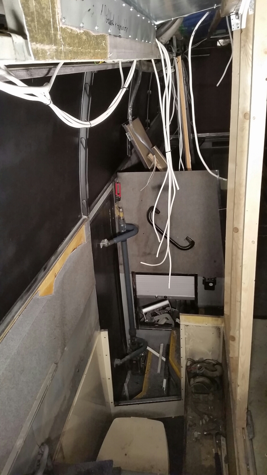

Luovan tauon jälkeen tänään iski inspiraatio. Vessa koki pienen muodonmuutoksen. Laajennus luvassa.
Projekteilla on paha tapa laajentua :)

Hexte
Viestit: 161
Truck: Scania bf110 Wiima
Location: Joroinen
Re: Uusi hullu joukkoonne
Viesti Kirjoittaja Hexte »
Mitä tuohon vessan paikalle tulee? Tuo pöntön vieressä oleva korotus (ne rakenteet siellä alla) on helposti poistettavissa/siirrettävissä jos tarviit alaosaan lisää leveyttä.
