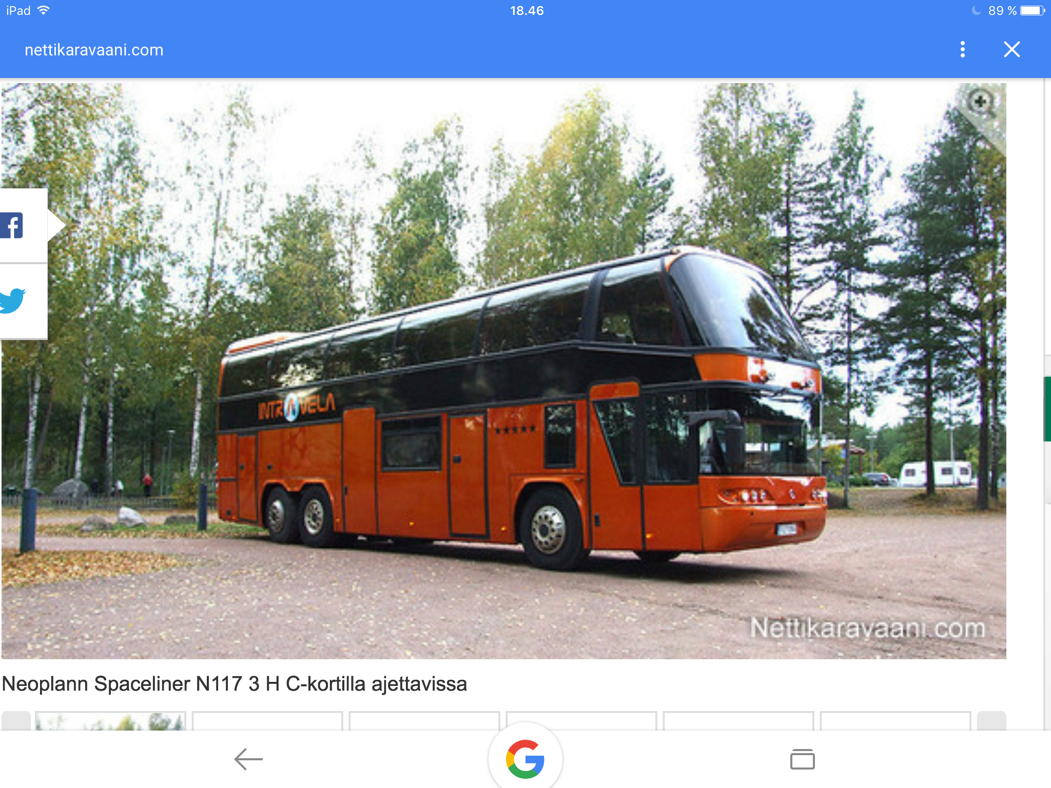

Tuollaasesta sais mukavan asuntobussin taitaa yläkerran korkeus olla alle 1,9 ja kulj istuu tienpinnassa. Oviluku taitaa olla 5 kpl. Oli viimevuonna myynnissä . On alkup vip malli.

Tilaa on, mutta ei tavaratilaa. Ellei alakerrasta tee ruumaa.
Samalla korkeudella on kuskinjakkara tuossa Berkhofissanikin. Aluksi oli hieman hankala tottua, mutta suojatien kohdalla näkee hyvin pienimmätkin kulkijat.
Re: Norjan bussit
Kaiken jären mukaan myöskään suorana ei tarvii seistä kummassakaan kerroksessa. Korkeus jaettuna kahdella miinus maavara ja materiaalipaksuudet= liian vähän.
Re: Norjan bussit
Eikös tuo kuvan Neppari ole puolitoistakerroksinen. Alakerran akseliväli tavaratilaa, ja ehkä makuutiloja tai keittiötä kun on ikkunoita. Kylmäkonekin katolla, eli molemmissa kerroksissa ei voi olla seisomakorkeutta lyhyellekään.
Re: Norjan bus
Noita korkeuksia myös mietin, kaikki pitää sopia 4 m , neopl vip mallissa alakerrassa tais ola 4-8 hlö baari , "keittiö" ja wc ohjaamon takana kulj nukkuma boxi ja takaosa tavaratilaa,yläkerrassa istuimia näissä 90 luvun lopunautoissa N40-50 auton pituus on 12 m ( 2 + 2!rinnakkain, uudemmissa taitaa olla 2+1) noita on tehty matkailuautoiksi, jos oletetaan ettei kats miehen rullamitasta ole pätkä katkennut, vaatimus 40cm leveä ja 190 cm korkea alue auton pituussuunnasa joka on 40% asunto osan pituudesta, ( jos asunto osa on yläkerta 12 m autossa 40% olis yli 4 metriä ja jos alakerta on asunto osa n 5 m siitä riittäis 2 m vaatimusalueeksi..
Ko autossa on melkosuuri tavaratila viimeinen ovi oikeassa sivussa on tavaratilaan joka jatkuu vetoakselin etupuolella olevaan oveen saakka, ainakin vastaavassa saksassa myynnissä olevassa vip neopl oli noin.
Oletan että kuljettaja istuu neopl alempana kuin berk..., neopl kuskin lattia on noin 20 cm helmapellin alareunan yläpuolella arvio.
Sopiva aihio tuollainen mutta pitäis ola varaa palkata asuntoauton kuljettaja tai kaksi, c kortti ei direktiivipäivä vaatimusta

Re: Norjan bussit
Eix ton paino jo kata matkailuauto vaatimukset. Ei tarvii noista 190 cm korkeuksista välittää. Menee c kortilla.
Re: Norjan bussit
Painon/korkeuden puoleen ei varmaan ongelmia oo matkailuautoks, mutta todellinen sisätilan korkeus on senverran matala, että kyyryssä saa olla niin ylä kun alakerrassakin. Olikos täällä foorumillakin jonkun autossa jompikumpi kerroksista 165cm peräti. Kassi kourassa kun käytävää kulkee ihan linja-autossa ei huomaakkaan että päätä pitää varoa, mut asustellessa luulis rupeevan ärsyttämään aika nopeesti.
