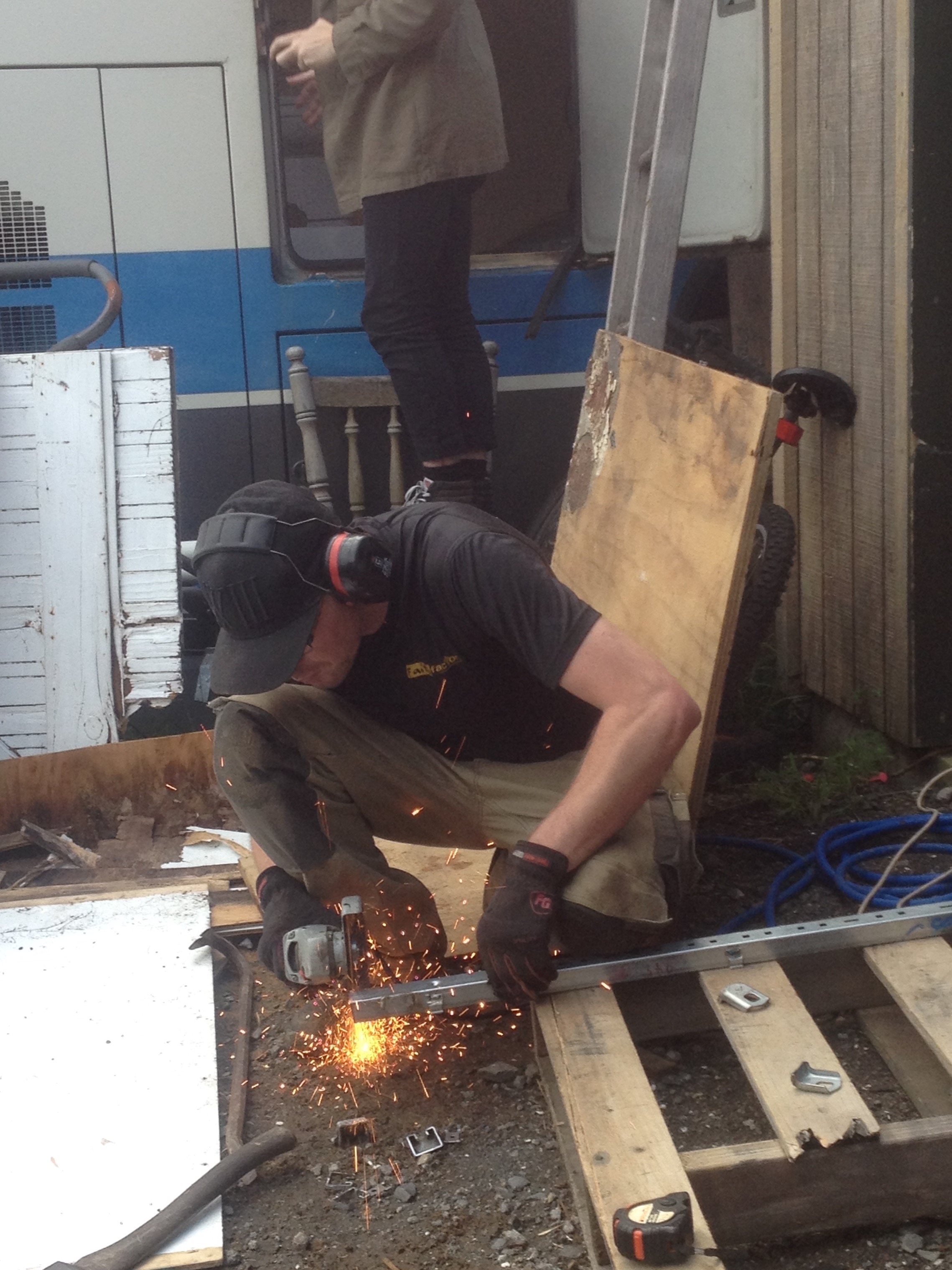

Kauan sitte aloitettu makuuhuoneen lattianlasku hyppäs aimo harppauksen eteenpäin, kun itseään niskasta kiinniotettu neppi tarttui rosvosahaan ja alkoi roiskia. Loput pellinsärmät sai kyytiä ja Toyota Estima:n (onks se Suomessa Previa?) takapenkin liukukiskoista pätkittiin uudet raudat lattian alle. 20mm faneeri päälle. Vanhempi asentaja ku on vähän kaukana, ni jouvvui ite hitsaa! Sain kerran kaverilta automaattimaskin ja nyt eka kertaa ikinä semmosta koitin. Ihan jäätävän hyvä vehje! Alko saumatki näyttää ees välttävältä sen kanssa!
Tyttärelle sanoin et räpsii vähän kuvia. Oli räpsiny! Kostoks laitoin yhen tännekki! Saatte arvata, mihin kuvaan tällä viittaan... Ü

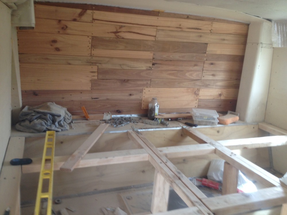

Yksinkertaista vaneriahan nuo kaupallistenkin matkailuajoneuvojen kaikki väliseinät on.. Vai onko peräti jotain melamiinilevyä? EIkä niiden vahvuus ole kuin jotain 12mm.
Viestit: 3097

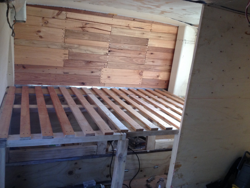

Re: Horror Lines 2.0
Sängynrunkoa ja vessan takaseinä.

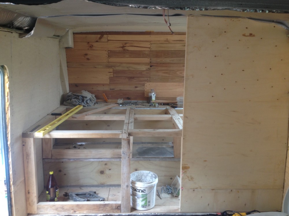

Viestit: 3097
Viestit: 2627
ONko tuo vuode muutettavissa istuinryhmäksi, vai onko tuo keskellä vaan romuluukku?
Viestit: 3097
Luukusta pääsee Narniaan.
Alle tulee suunnitellusti just tietynlaisia laatikoita, just täydellinen määrä, ja niihin just oikee määrä ainoastaan tarvittavia tavaroita. Niinku aina.
Eli älytön sekasotku muovikasseja, vaatteita, työkaluja, leluja, joku hito akrikaattori ja kuus pulloo vessan kemikaalia - just sitä väärää.

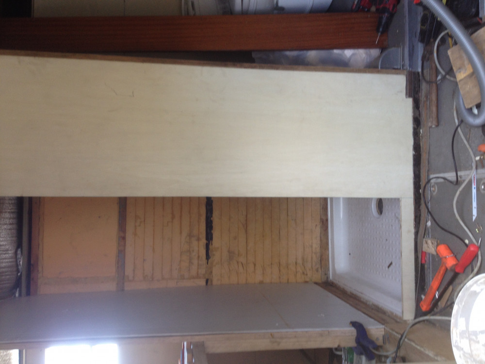

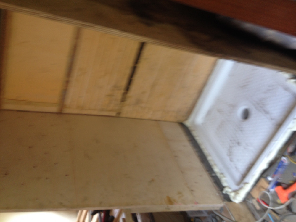

Eilen raksin vessan kohalta lattian pois ja kolvailin lopuista Toyotan takapenkin raudoista uuden tukikehikon näin syntyneeseen koloseen (ei kuvia!). Sovittelin lattialevyn takas paikalleen ja ruuvasin kii, istutin vessanlattian (905x905 suihkuallas) kokeeks paikoilleen. Kaveri katto sitä ja sano "laitoitko iha itte sen tukipalkin tohon viemärinaukon kohalle?" (enklanniks kylläki). Tänään sit nostin sen altaan siitä pois, ruuvasin lattian irti, leikkelin ja hitsailin uudet lisätuet paikoilleen ja leikkasin sen pätkän pois siitä keskeltä (EI KUVIA!!!). Levy takas ja päivä oliki oikeestaan siinä.
On se ny hyvä! Kahteen kertaan tehty.
Viestit: 3097
Pari huonoo kuvaa taas.

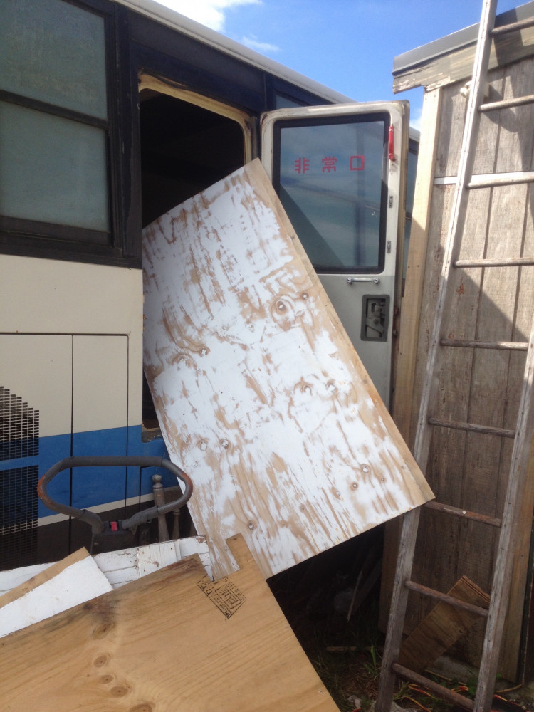

Ehkä just maailman eniten tykkään kierrätysmateriaaleista rakentamisesta nollabudjetilla! Se on ihanaa!
Tänään käytin koko päivän yhen vessan seinän hiplaamiseen. Ois ees Byggmax...

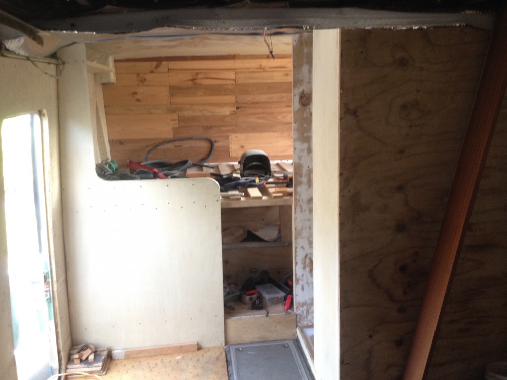

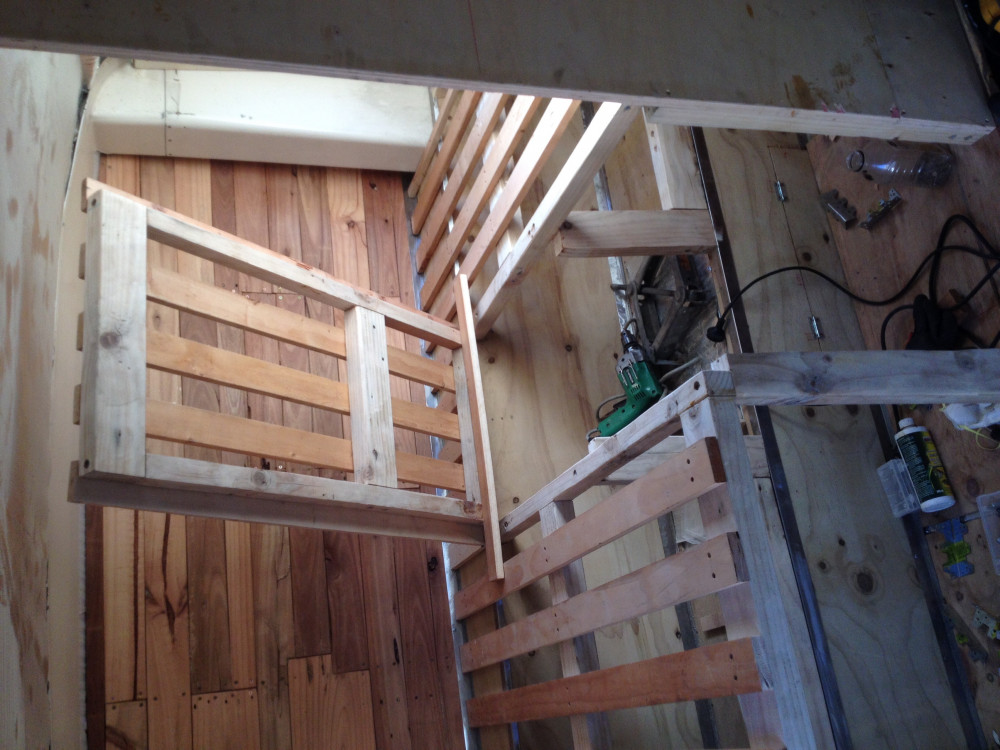

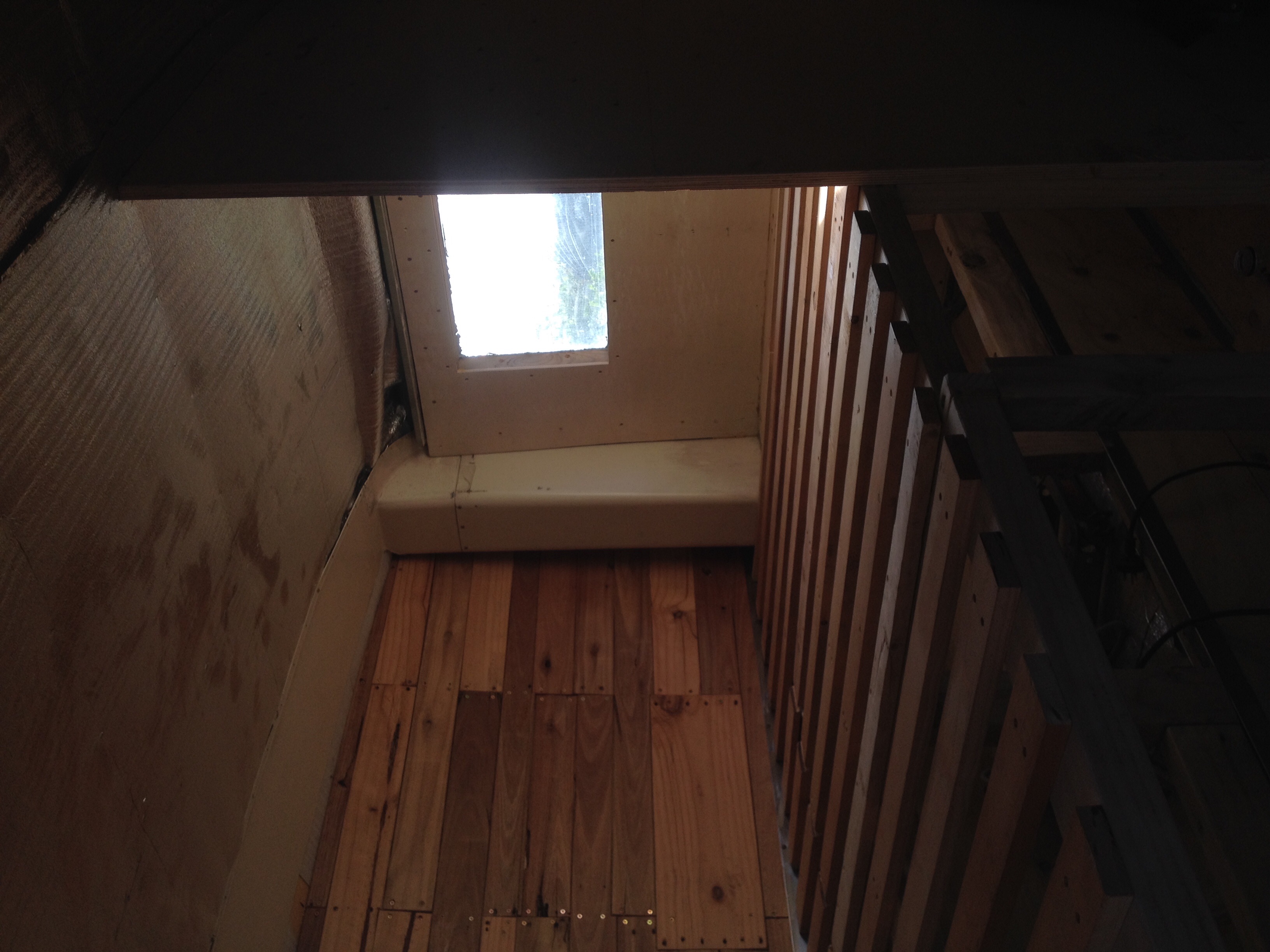

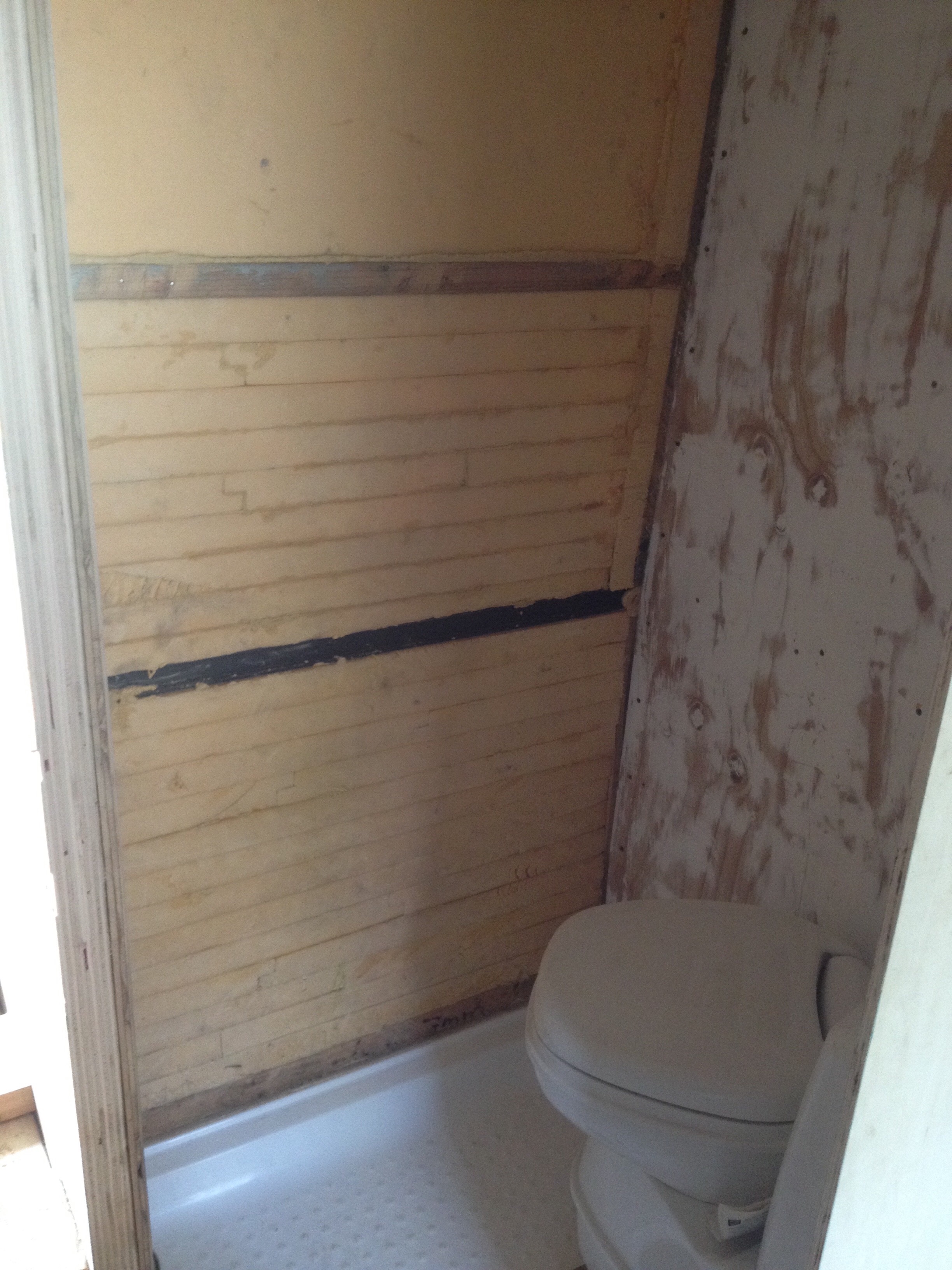

Pari huonoo kuvaa taas. Vessakoppi alkaa olla "valmis" ja voin jatkaa eteenpäin.
Normaaliin tapaan hommaa on hidastanu kierrätysmateriaalein käyttö, sekä hajoavat työkalut.
Piti viime viikonloppuna nostaa joku nurkka ilmaan ja alkaa hiplaa jarruja katsastuskuntoon, mut kompurahan ei lähteny käyntiin, enkä saanu tunkkia tulille. Tänään hioin rälläkällä ja rättilaikalla faneereista maaleja ja schaibaa pois ku nauhahiomakone loppu.
Ois ees budjetti!
