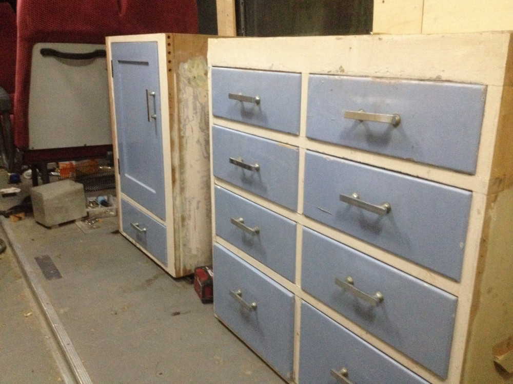

Lisäks kaivelin autotallinperältä kettiönkaapiston ja pätkäsin siitä 500mm välistä pois. Huomenna siitäki kuvia.

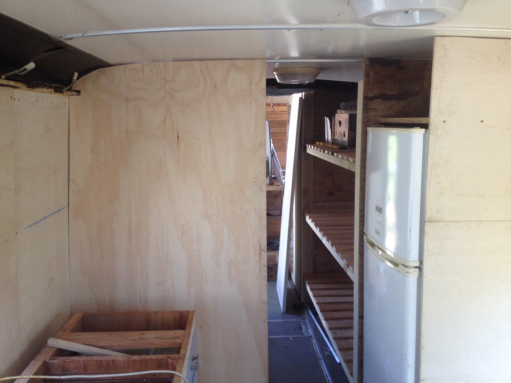

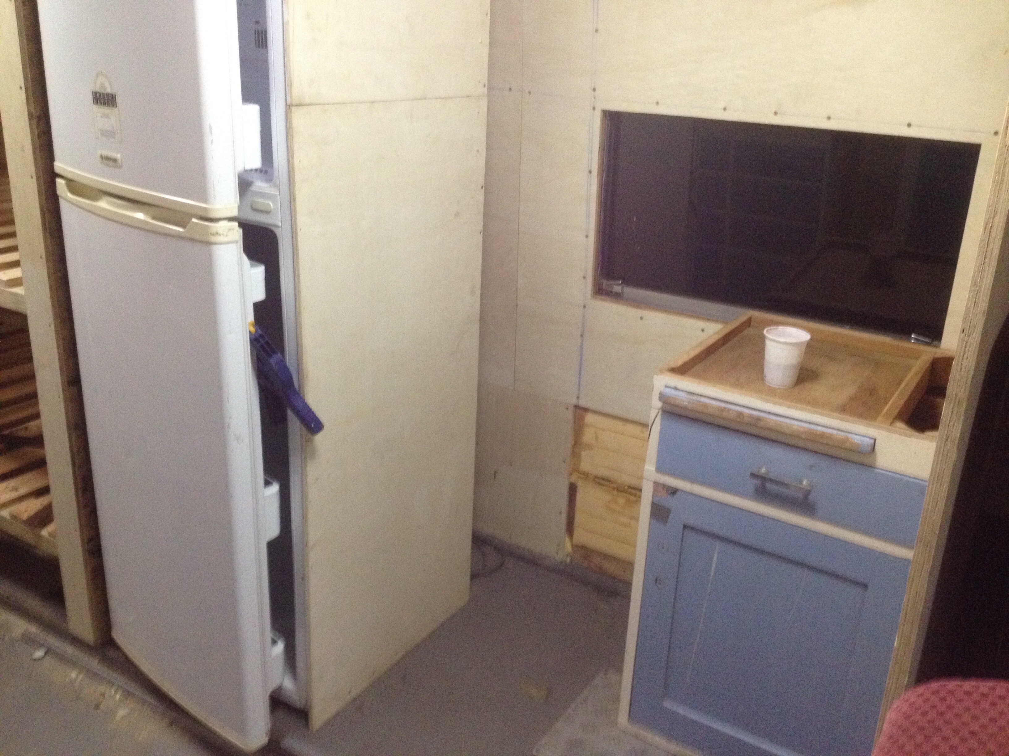

Ei ole ollu toimetonta, joskin hiljasempaa, täällä. Keittiö alkaa hahmottua...
Jääkaapin käänsin toisin päin. Etellisen Horrorin pohjapiirros toimi todistetusti niin hyvin, et oon tähä asti sitä kopioinu, mut sit varmistu, että saan laittaa vain yheksän paikkaa koko junaan, ni meni keittiöplääni uusiks. Yllättäen oliki tilaa...

Tottakai se kaappi täyty kääntää. Nykkö sää vasta tajusit, ettei eväät pysy hyllyssä muuten kun kaikki on ylösalaisin :shock:
Viestit: 3097
Re: Horror Lines 2.0
Ei ku mää järkeilin et pitäis niiku normaalisti oven kii ja sit ku tarvii jotain ni sit vaa avaa siks aikaa, ni pysyis ne siellä...

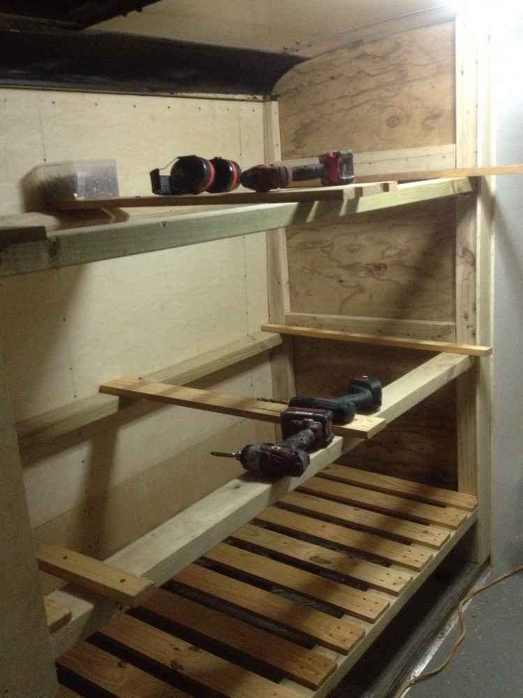

Ootappa ku miätin... Väittäsin, että n550 säleen pinnasta seuraavan sängyn alapintaan. Tai jotain. Yläritsillä on vähän vähemmän. Edellisessä Horrorissa oli pikkusen vähemmän ja isoja ukkoja / akkoja siellä nukku. Ei siellä kyllä istuskella, ei ei, mut ei myöskään hartiat osu kylkee kääntäessä yläsänkyyn. Ja jos alakaa ahistaa, sen yläsängyn saa naks vaa pihalle...
Viestit: 3097
Yup, 550mm sängynväli. Jos epäilyttää et riittääkö, ni mittaa hartias. Riittää.
Eka sovitus. Not for fatties.

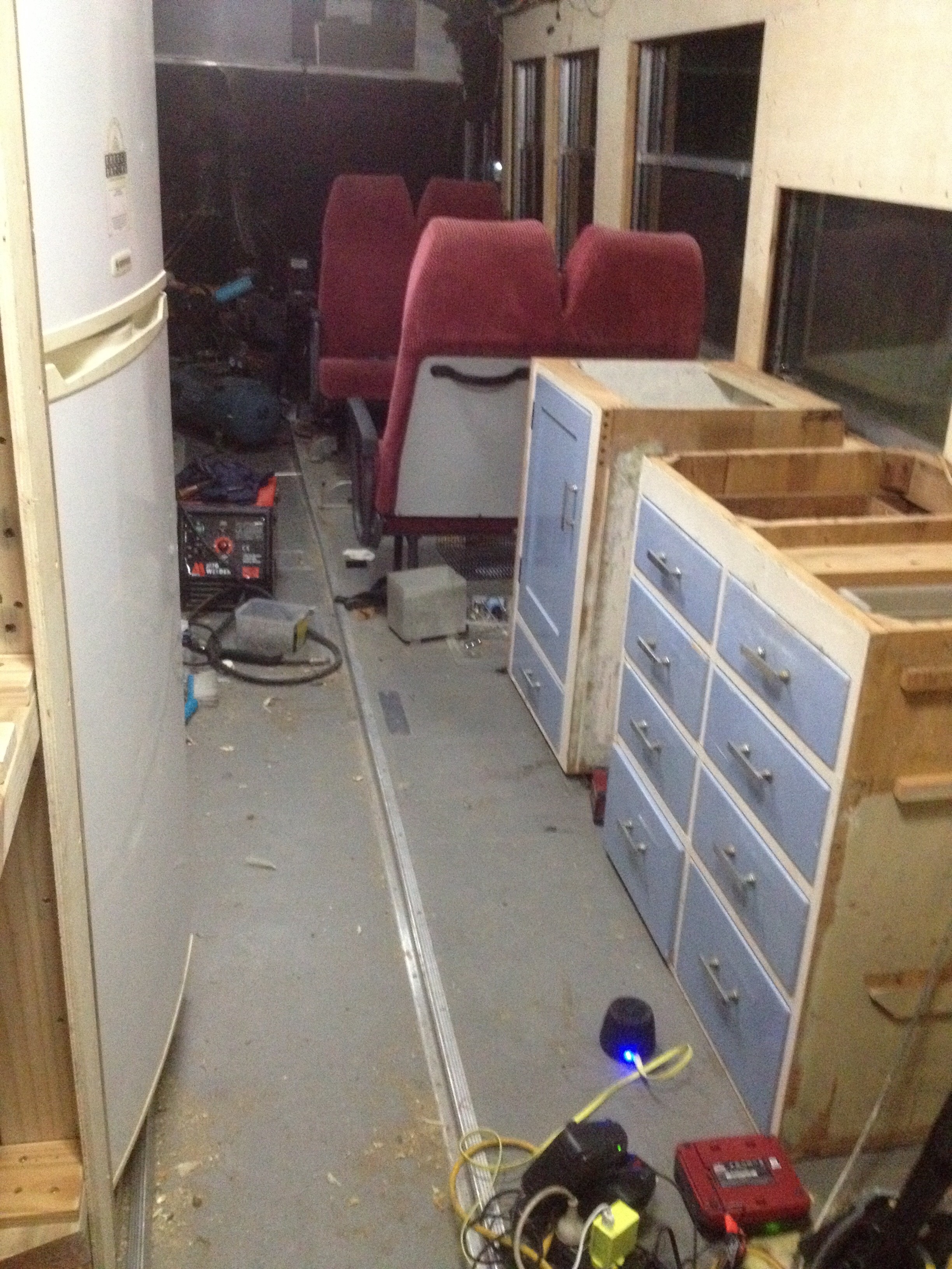

Joka tapauksessa homma etenee (eikä taaskaan oo kuvia!). Kerrossängyt alkaa olla viimeistelyä vailla ja löysin ruostetta keulaluukun saranan alta!!! Niin ihanaa! Luukku pois (pultit lähti lämmittämättä auki, sillei ihana maa!), neljä minuuttia teräsharjaa, suhaus maalia ja luukku takas. Iha itku pääsi ku tuli Berkhof:ia ikävä. Eiku ei tullu.
Penkkejä siirrelty ees taas ja lattiasta tukittu ylimääräsiä reikiä (penkit on suoraan lattiassa pulteilla kii). Fiksasin sen hillittömän Mikuni diesellämmittimen. Jo taas kuuluu lämmintä tulevan!
