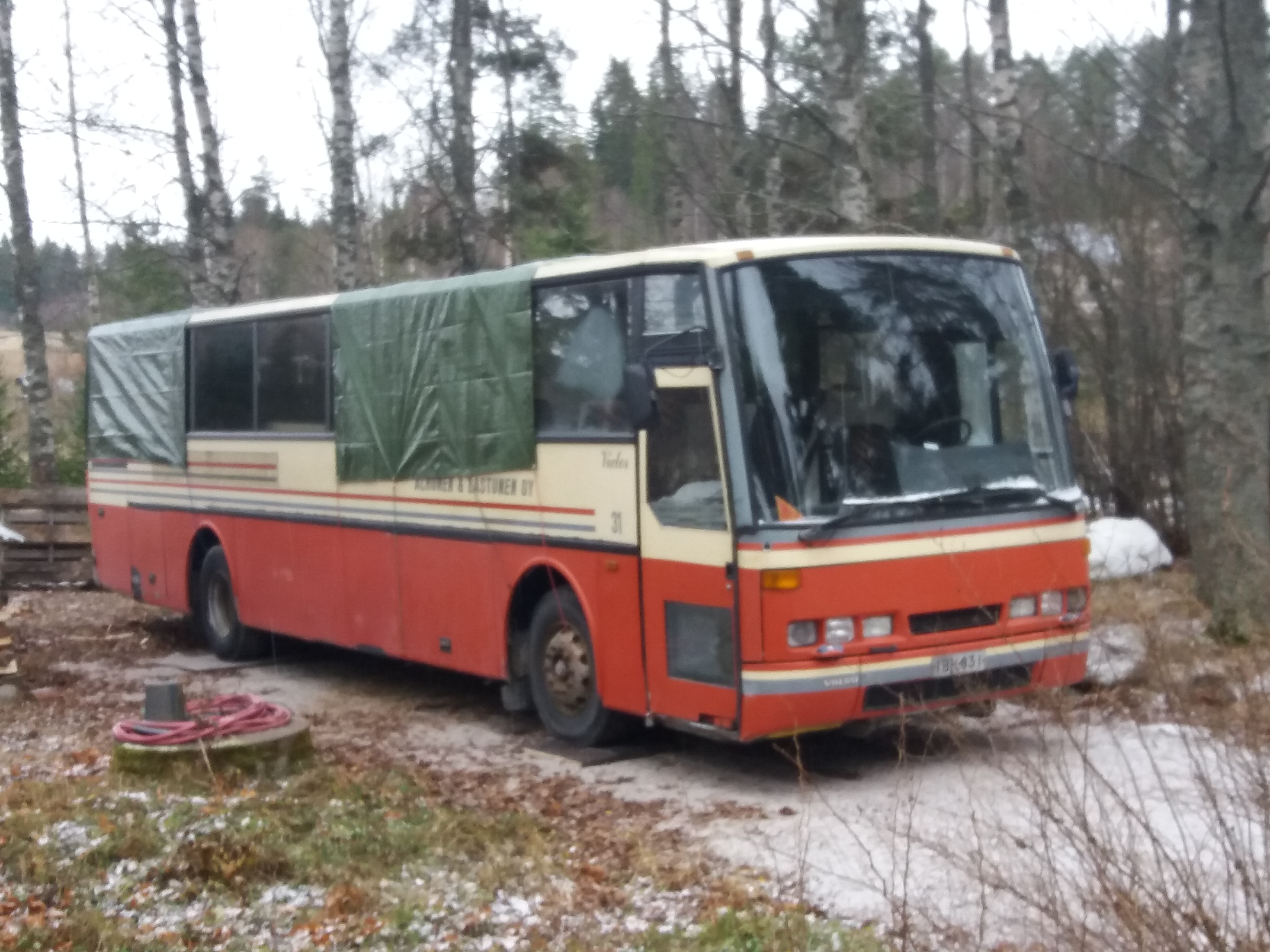

Otsikon mukainen kulkine tuli hommattua tuossa loppu kesän aikana. Tarkoitus muutoskatsastaa matkailuautoksi. Jotain pientä saanut aikaiseksi..takapäähän olen alkanut rakentamaan loosia parisängylle ja wc/suihkutilaa alkanut myös rakennella.
Nyt rakentelu vähän jäissä kun auto talvisäilytyspaikassaan ...keväällä tai heti kun tarkenee niin rakentelu jatkuu.
