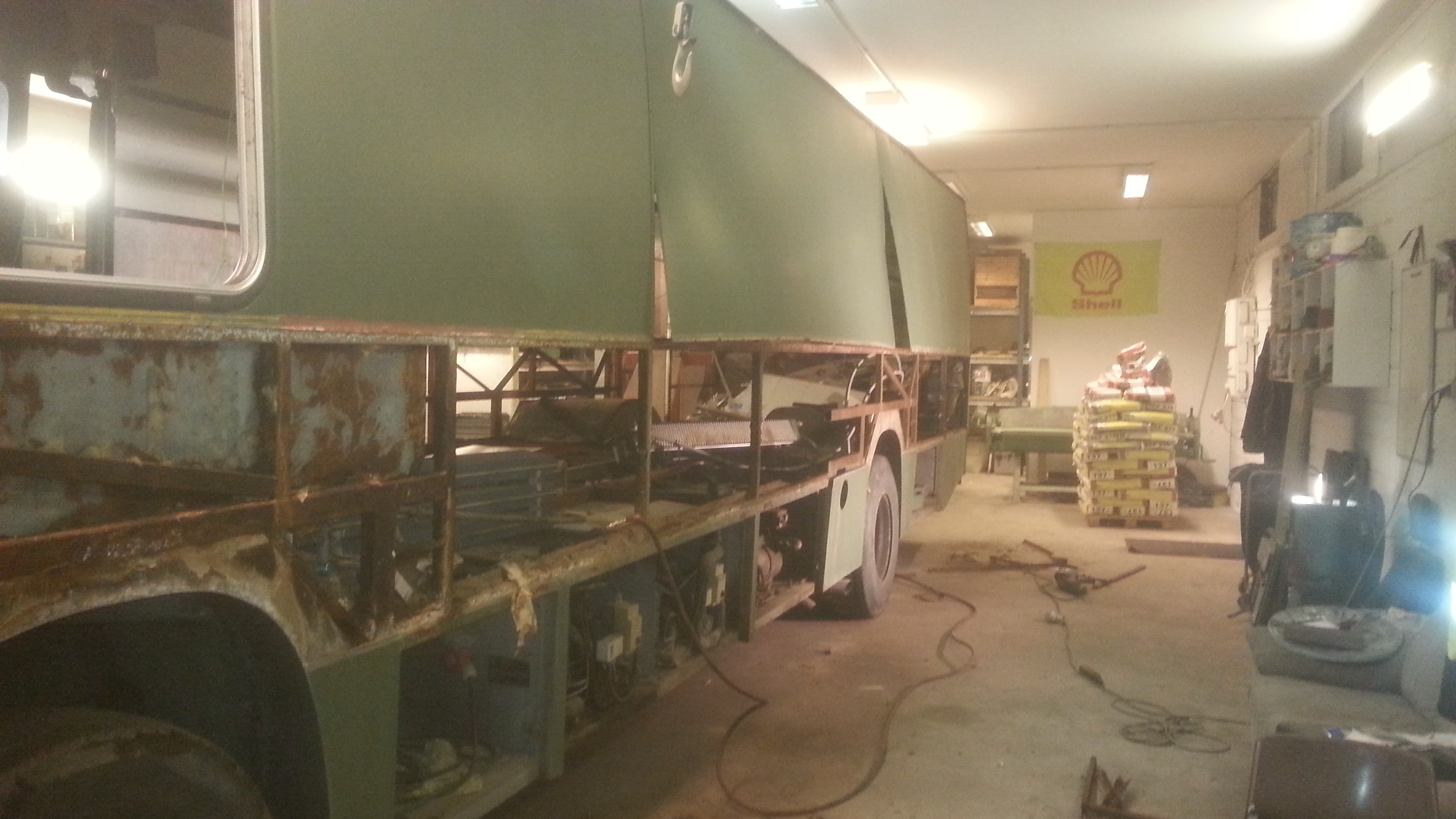

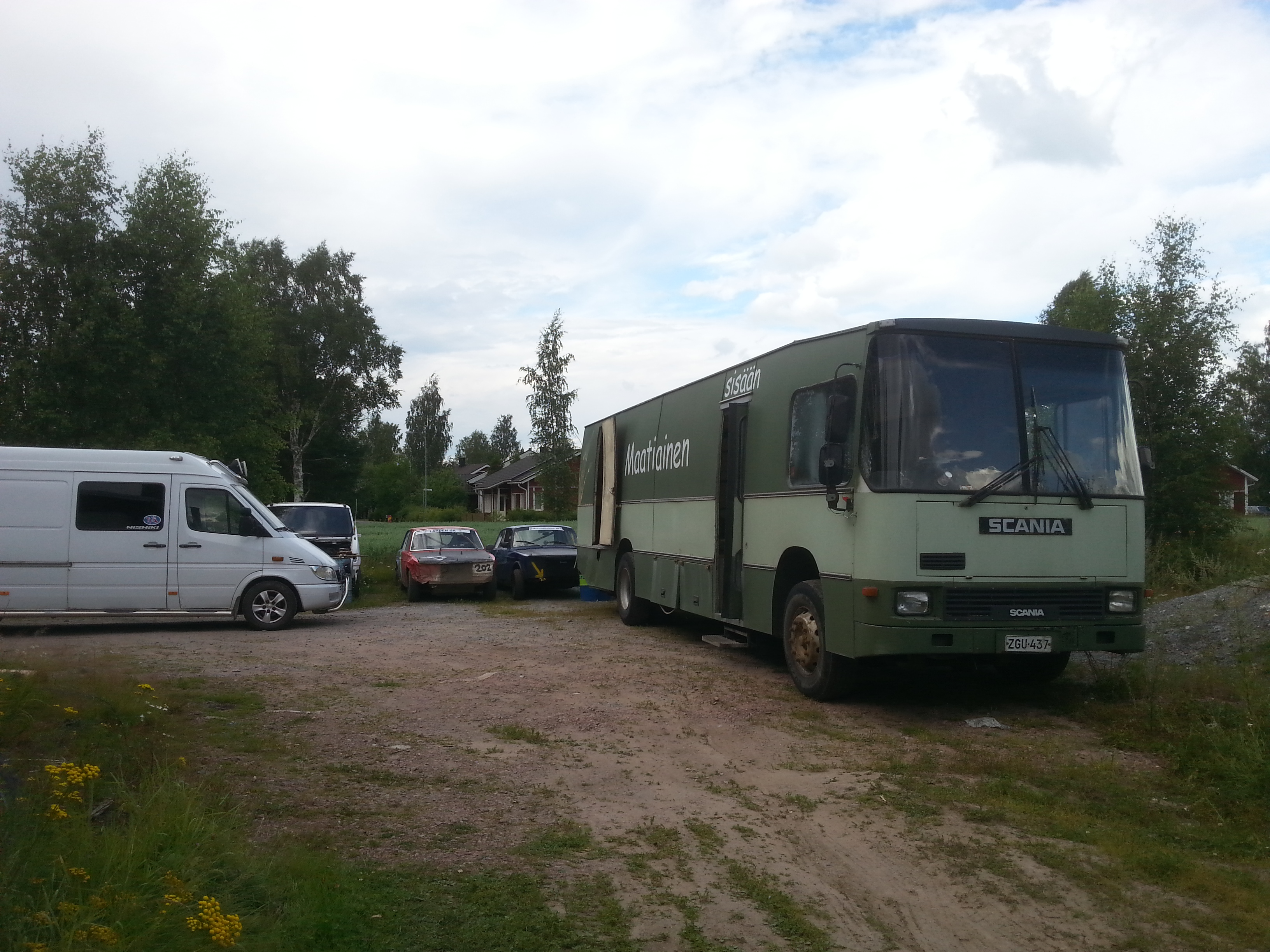

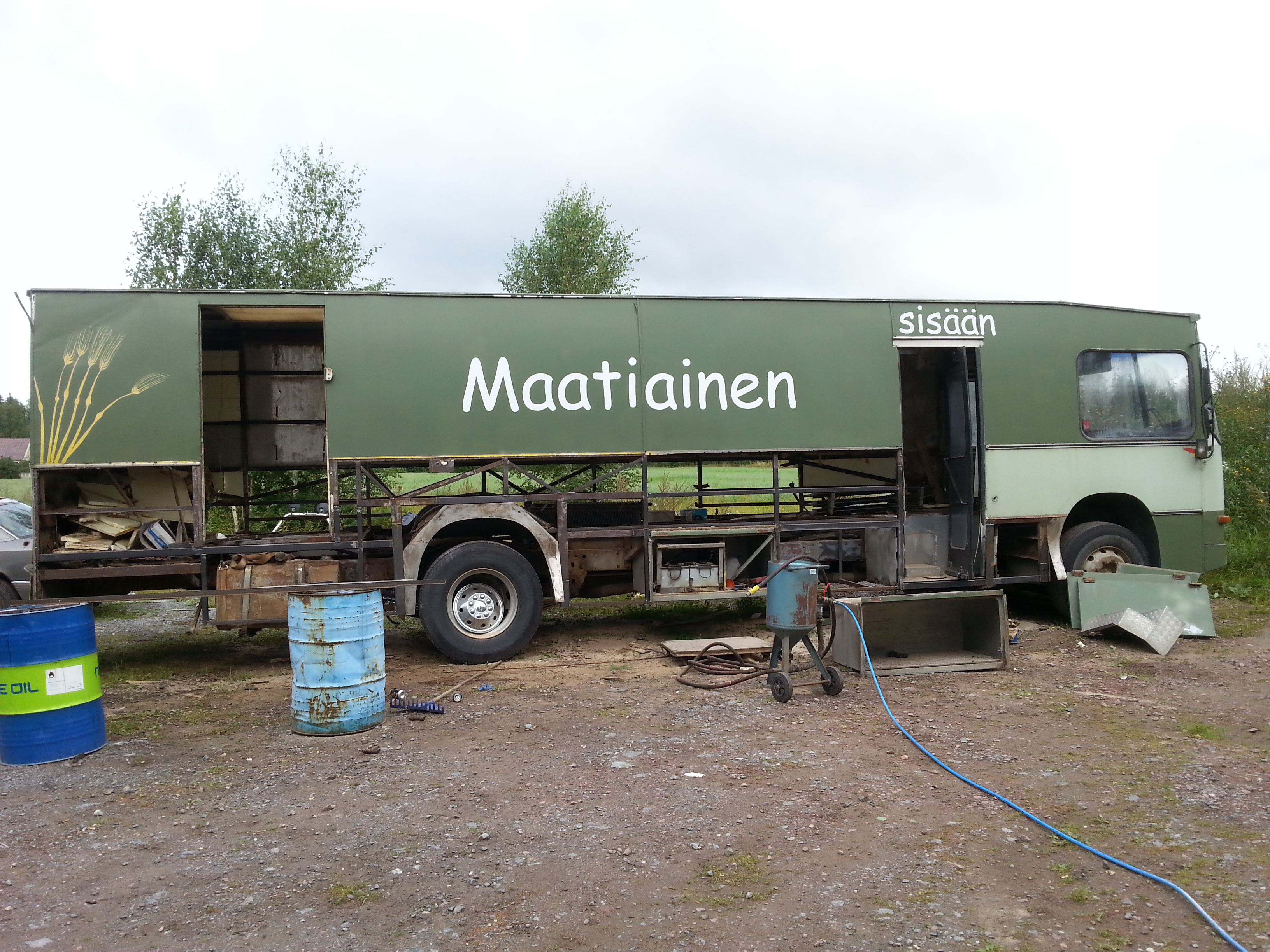

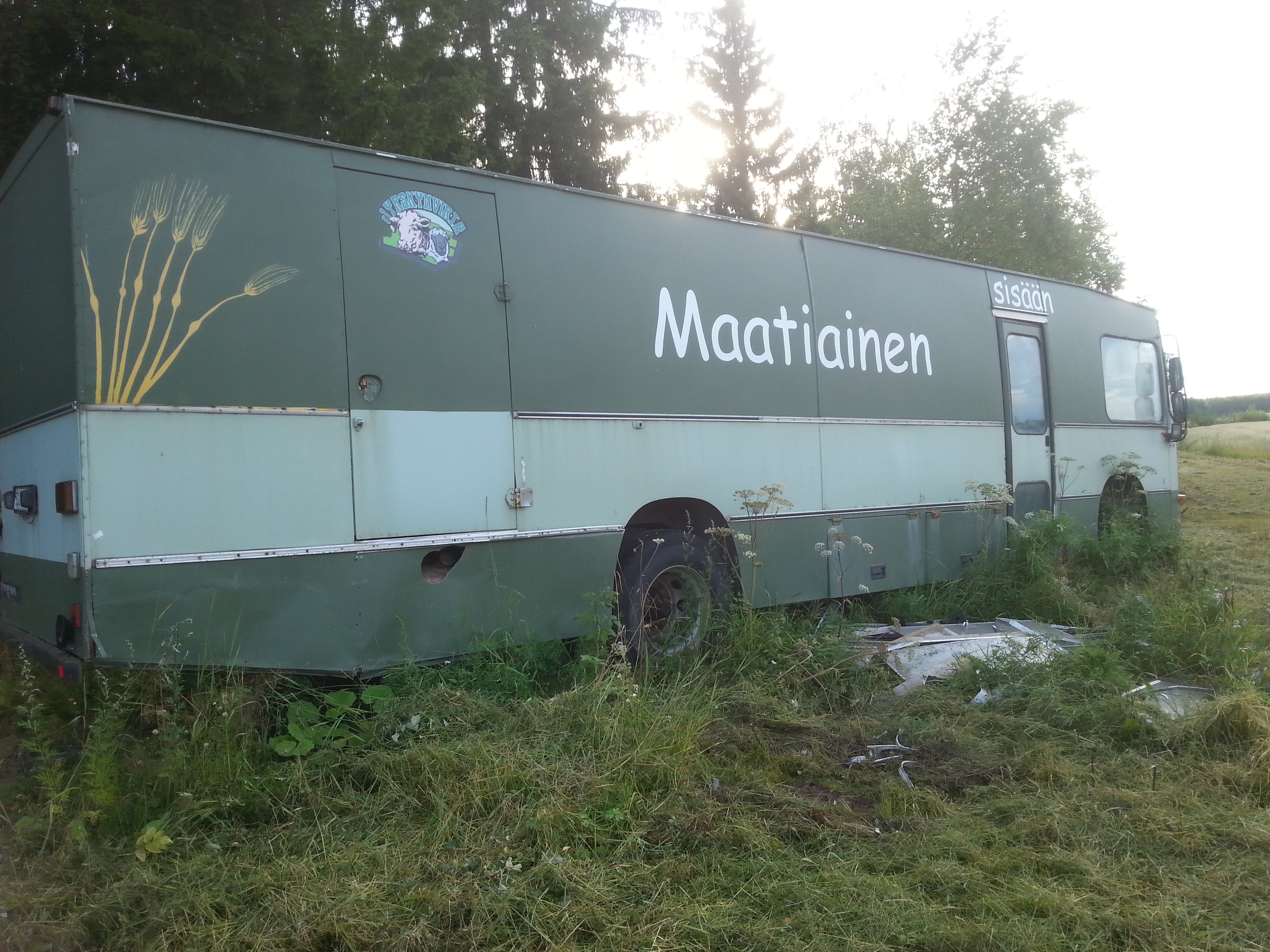

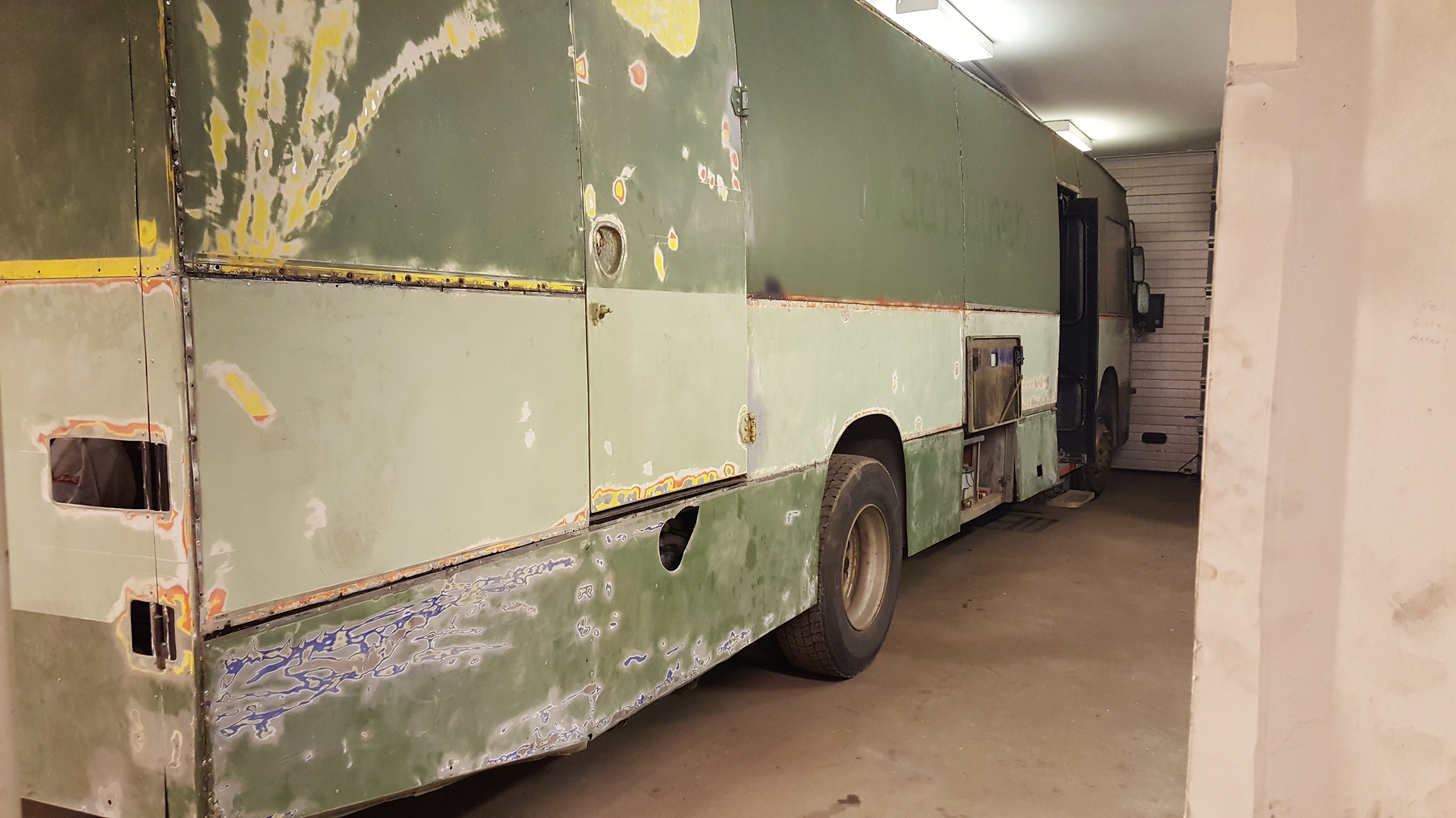

Tuli itekkin alotettua projekti ja kyllähän siinä on hommia piisannut... Tarkoitus on tehdä autonkuljetustila taakse ja jonkinmoinen matkailuvarustus etutilaan.
Ostettaessa vaikutti ihan hyvältä, mutta tarkemmin tutkittua totuus selveni. Lämpösenä poltteli öljypaineen valoa ja muutoinkin aivan mätä...
Auto saatu omalle tontille.

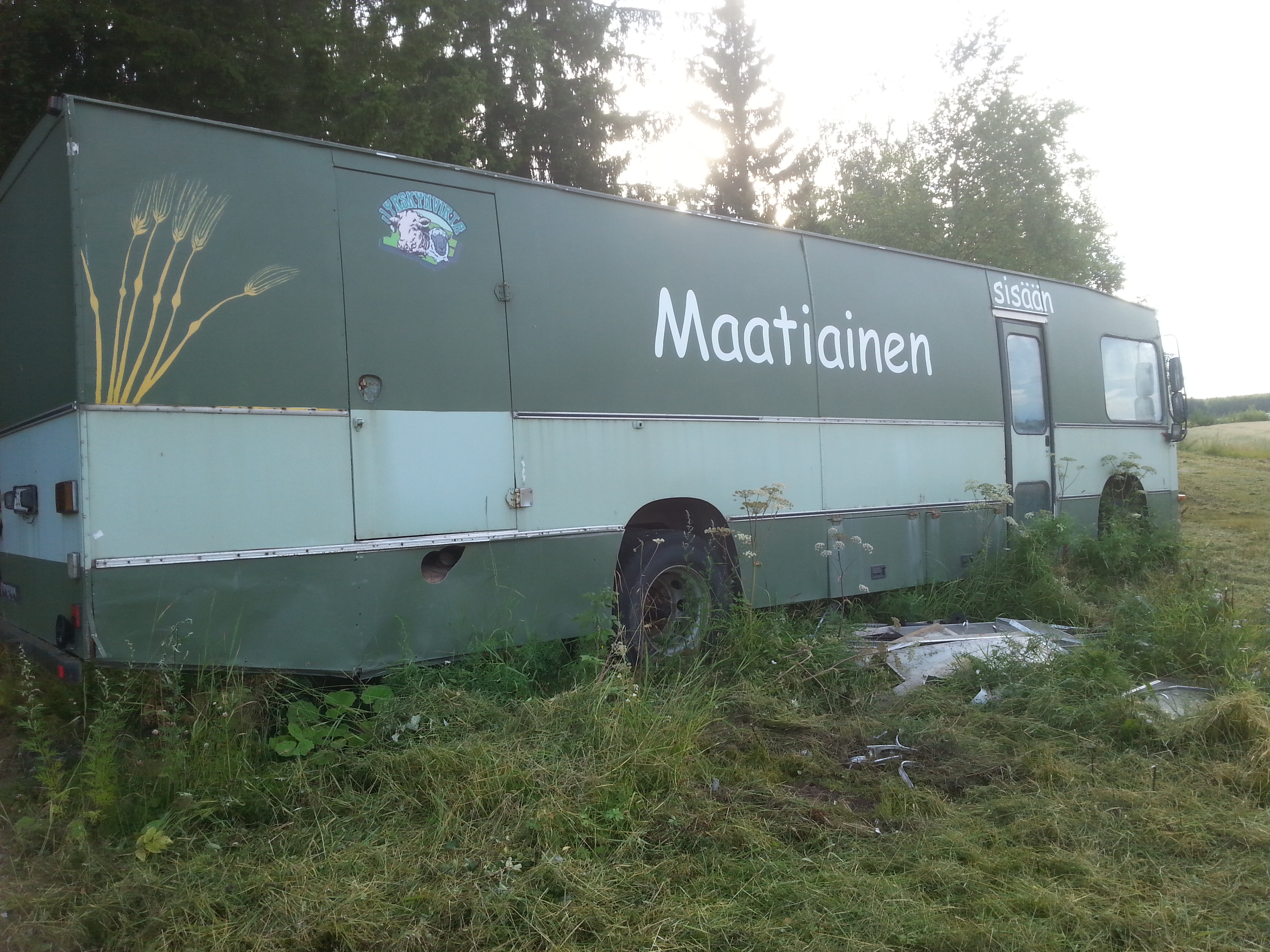

Tämmönen "kaunokainen" oli ostettaessa

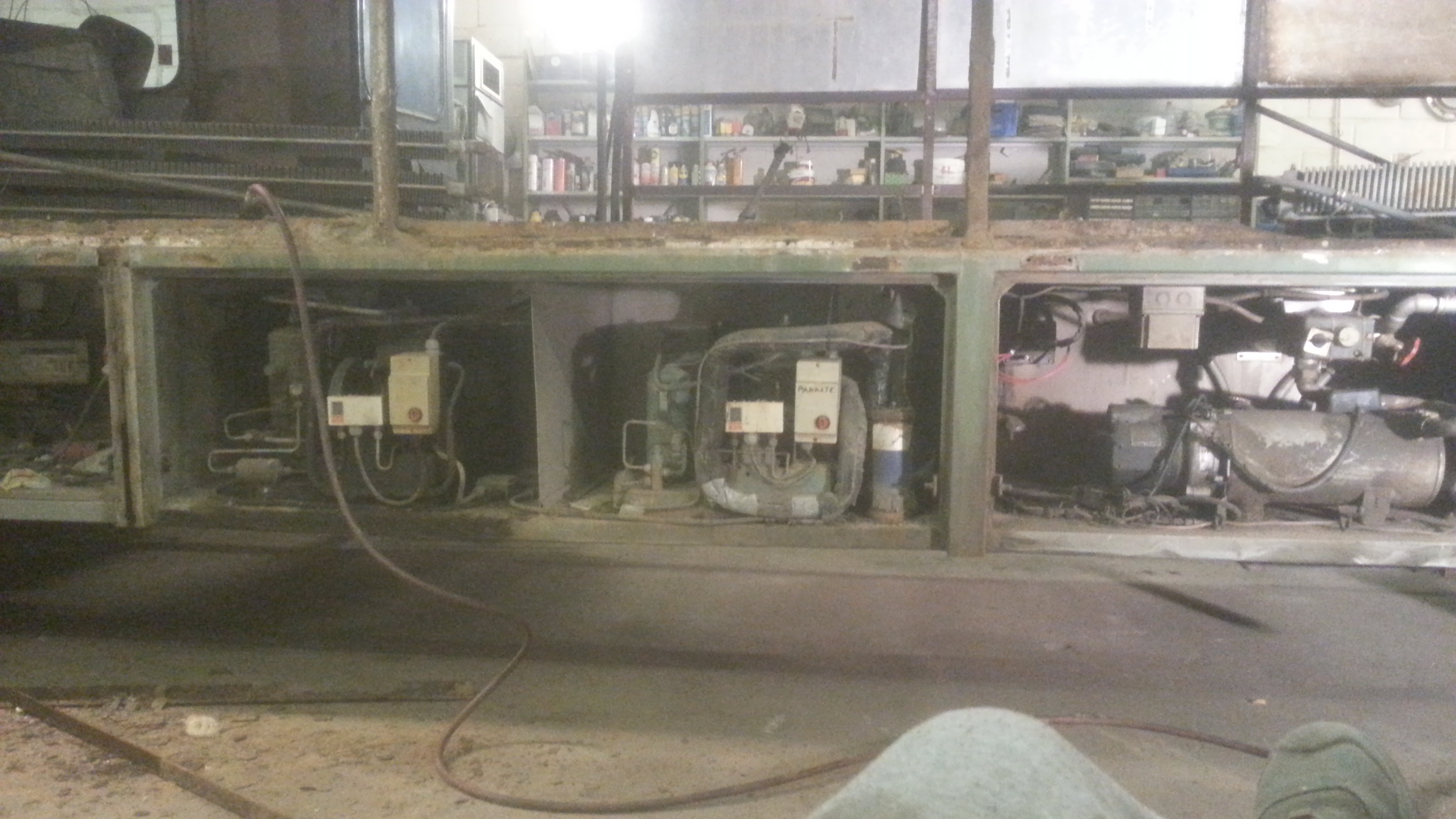

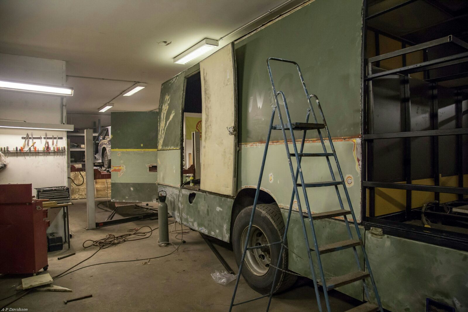

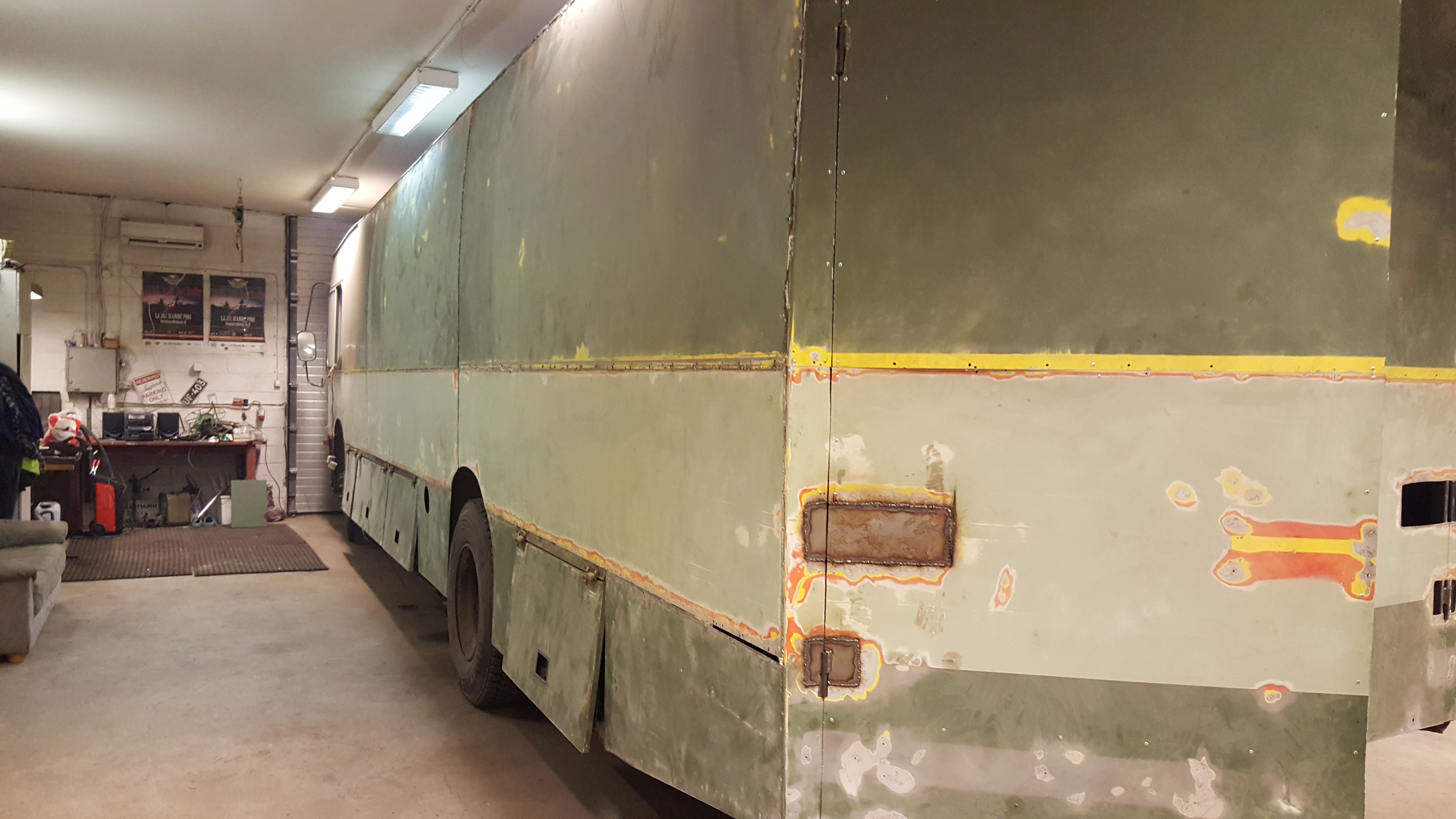

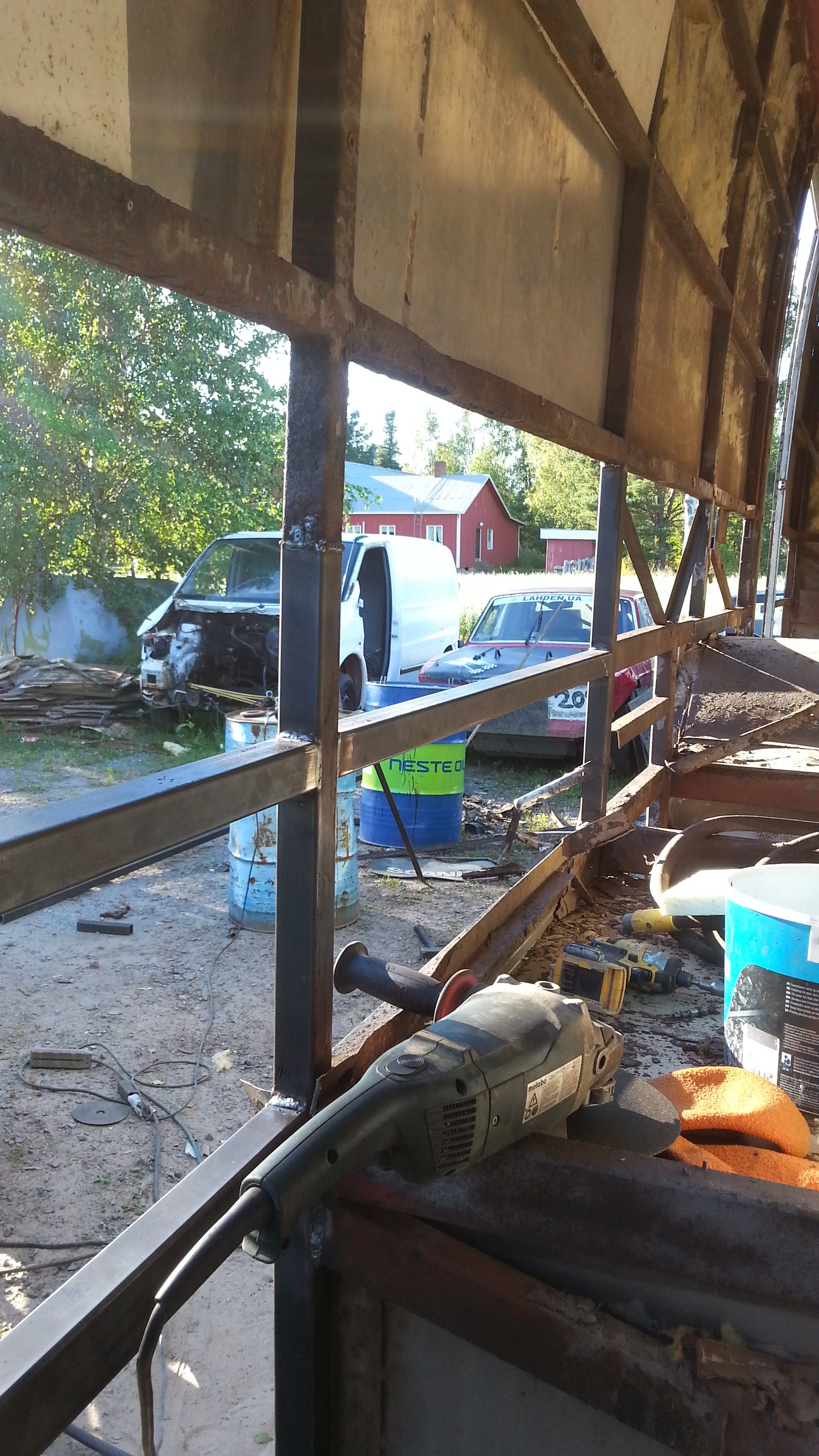

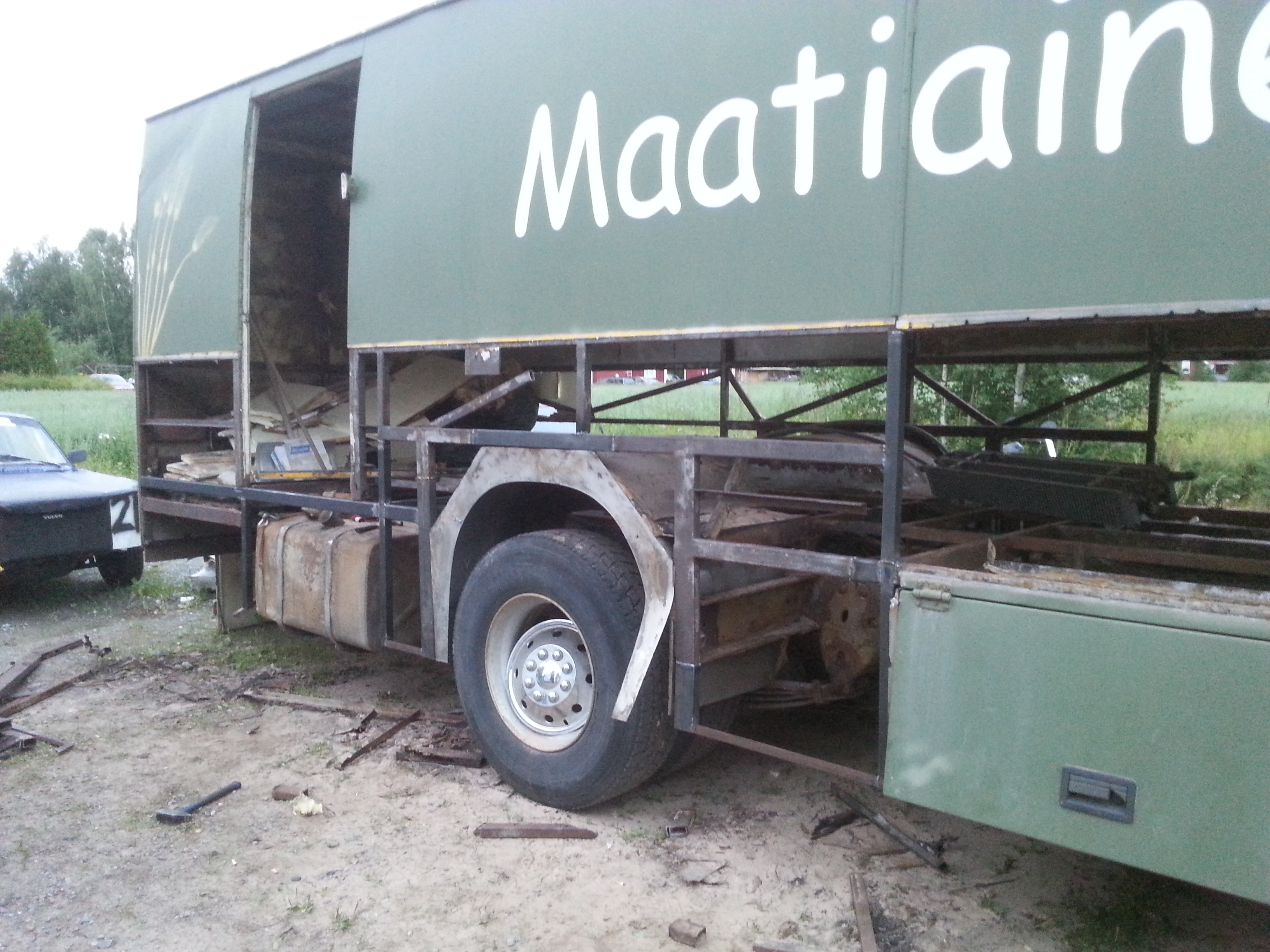

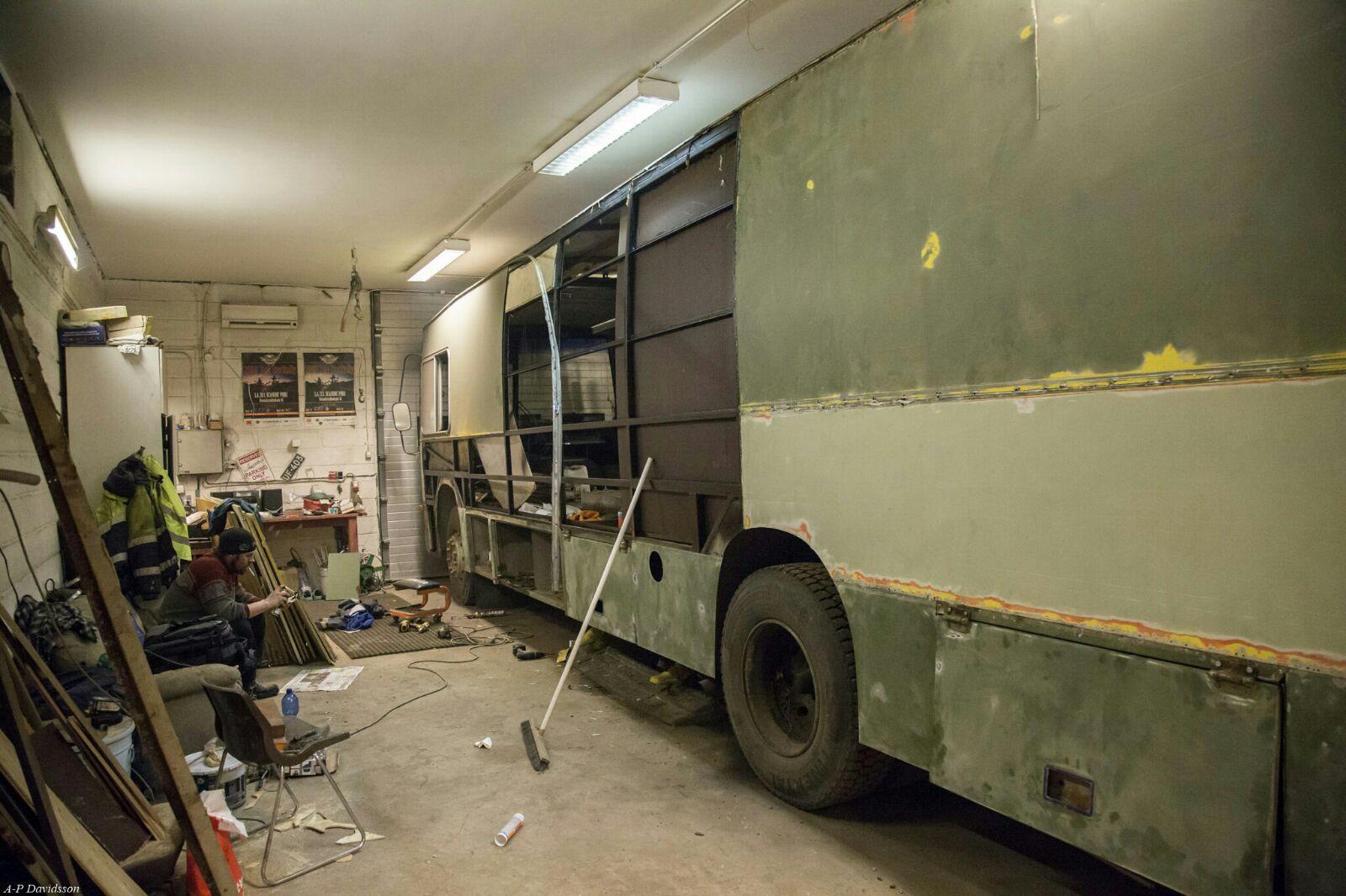

Autoa tutkittiin ja ihmeteltiin hetki ja ainoaksi vaihtoehdoksi jäi purkaa kaikki pois. Lattiavanerit märäntyneitä, kylkipellit rämisi kun oli lähes irti jne.
3 kerrosta vaneria ja 2 lattiamattoa löyty.

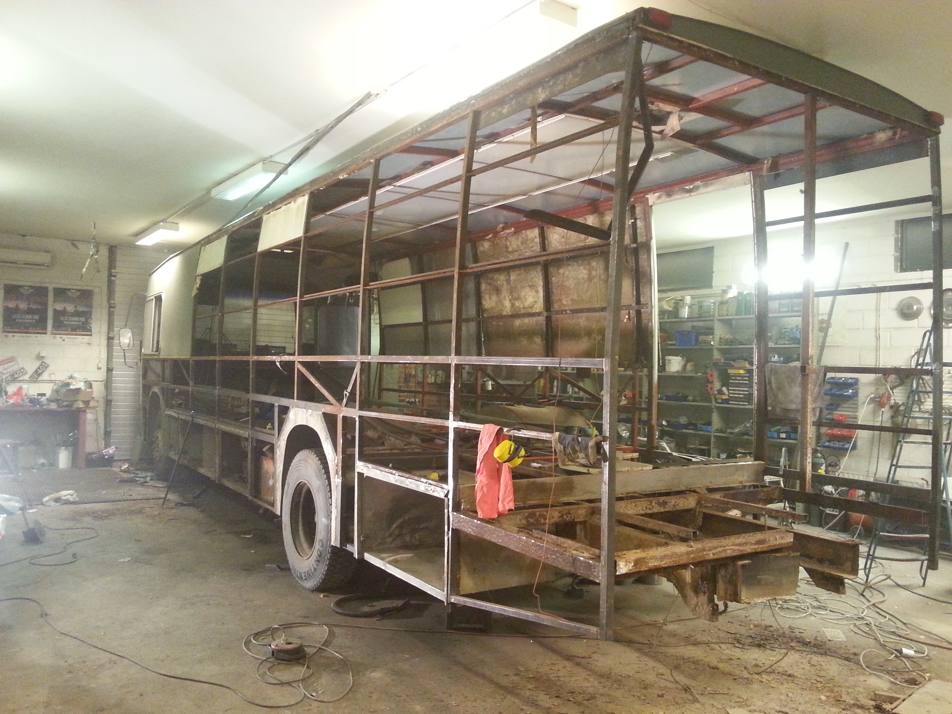

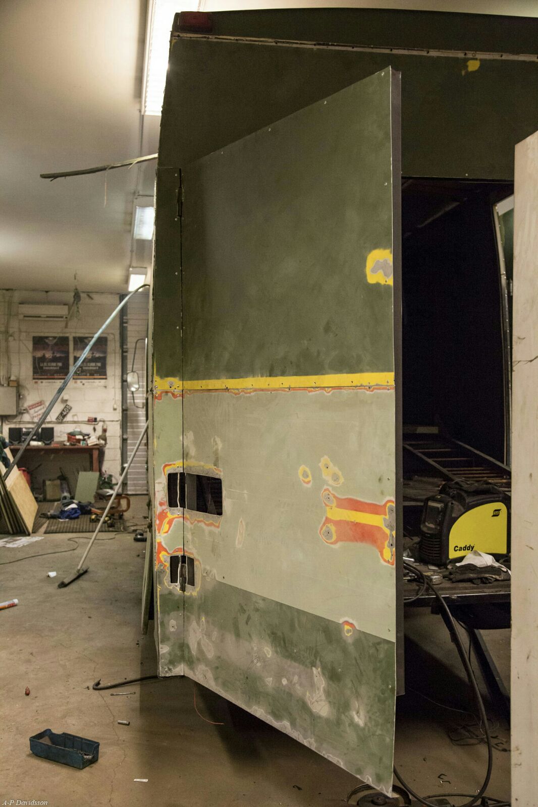

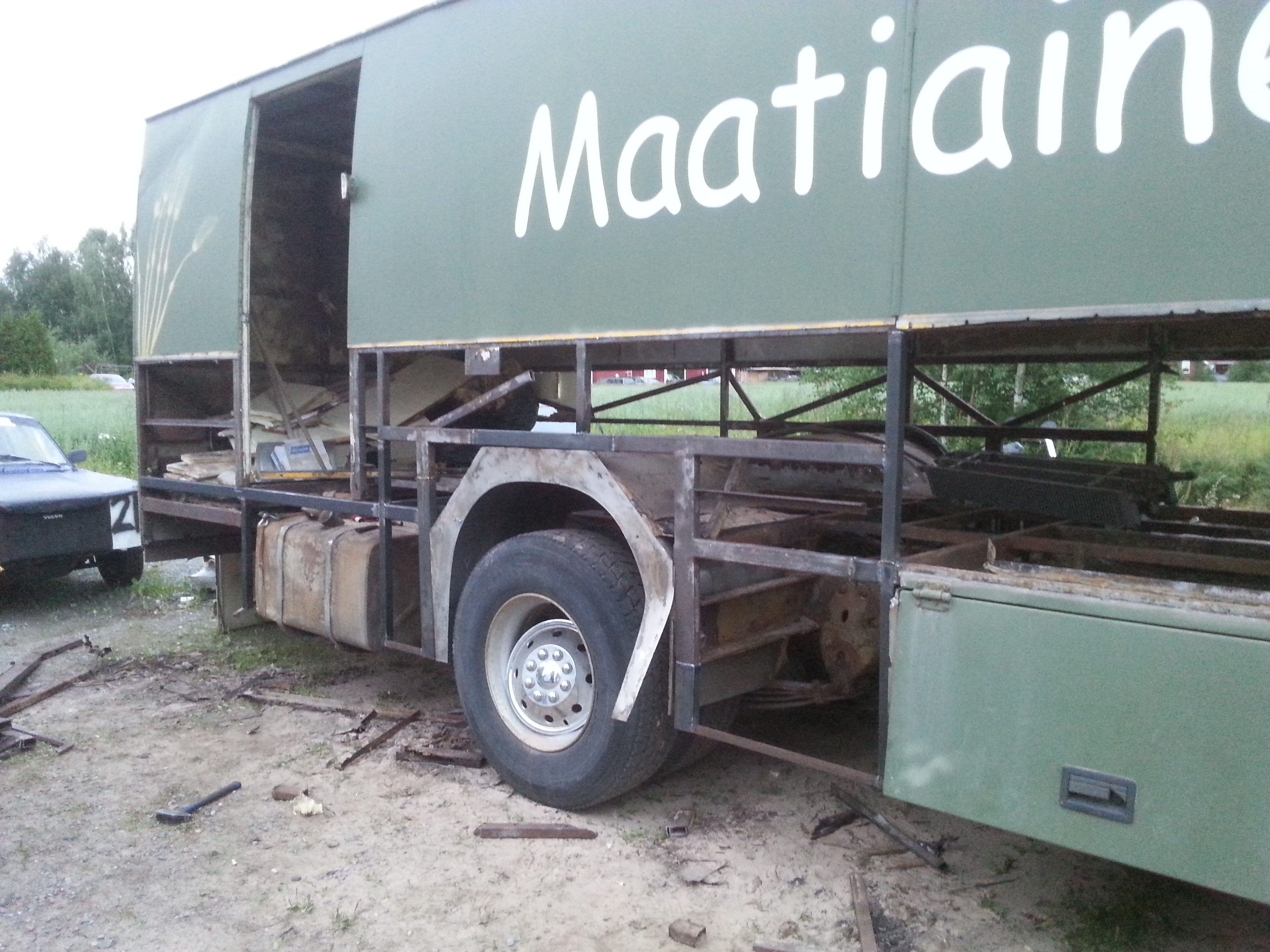

Alkuun jaksoi vielä hymyilyttää rälläköiminen ja hitsuuttaminen...

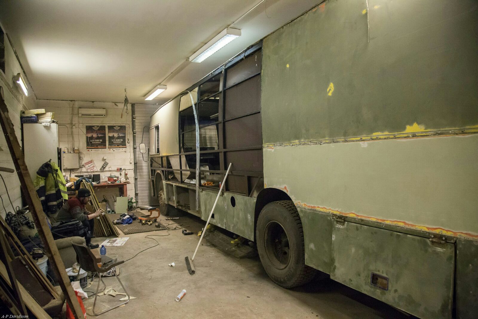

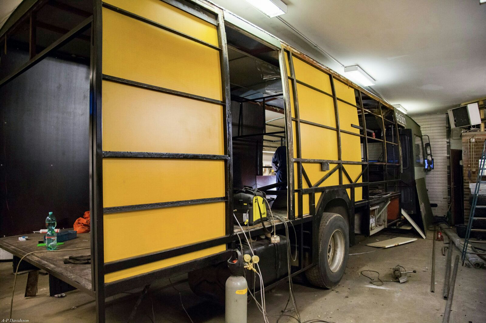

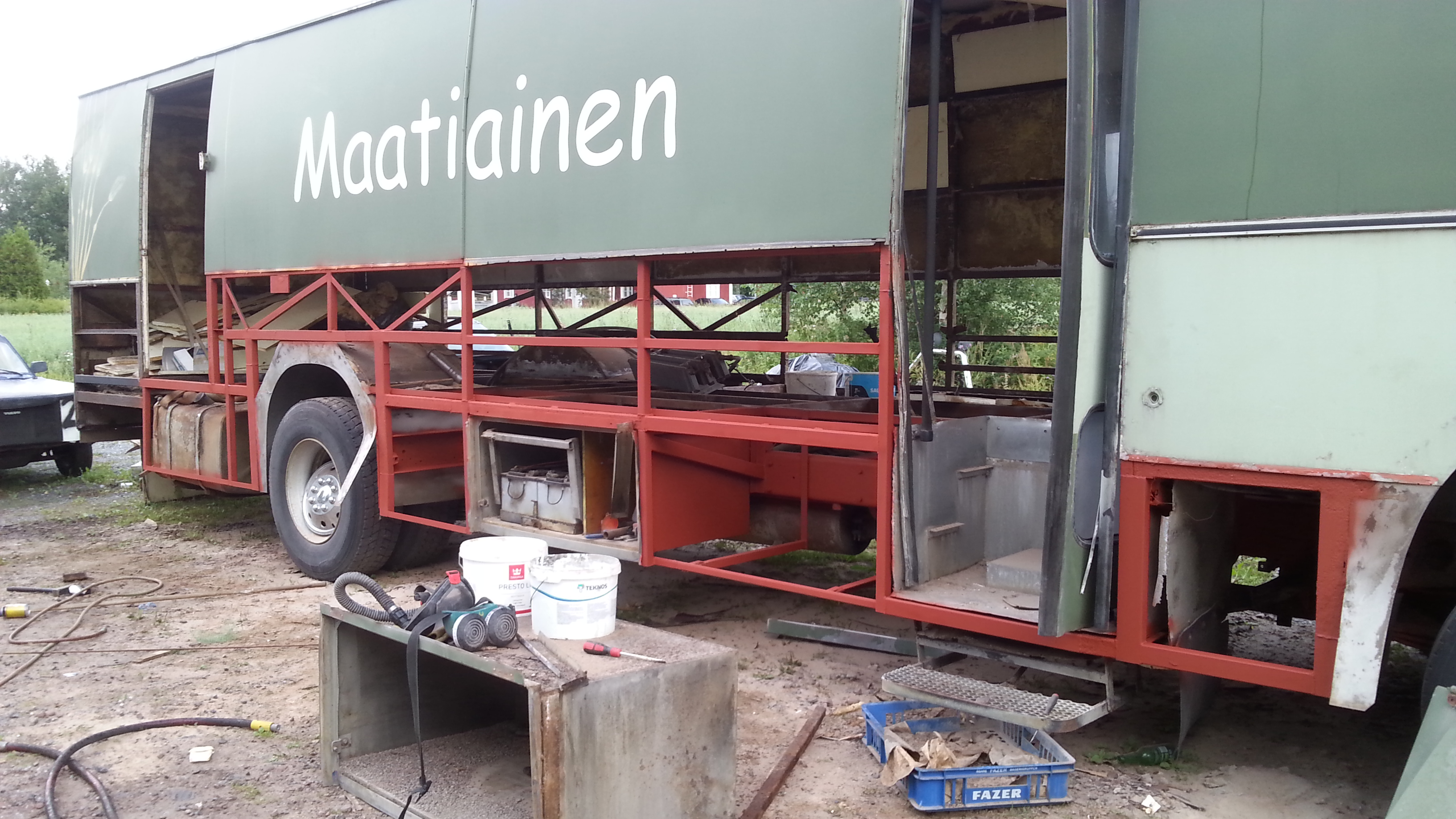

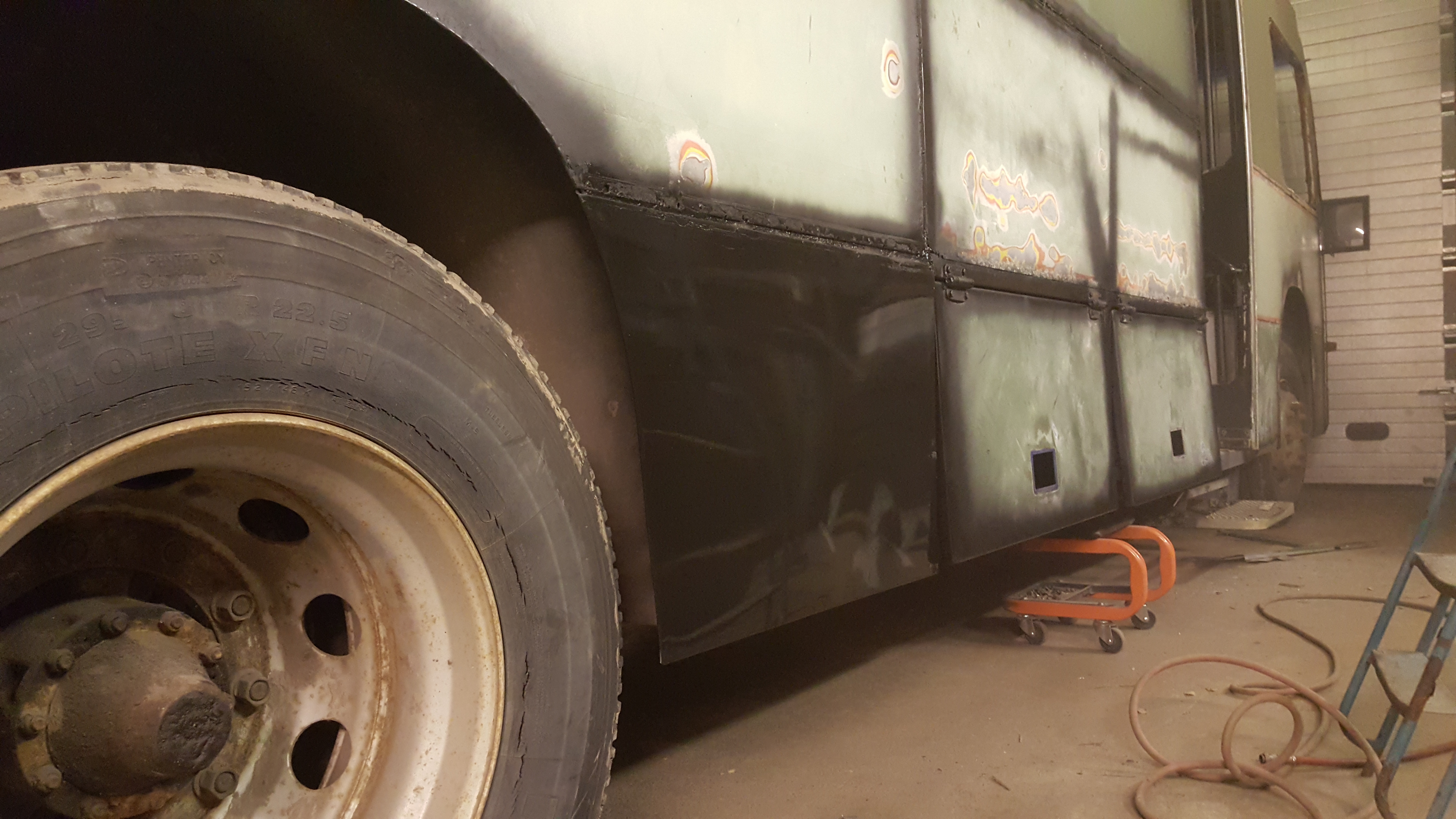

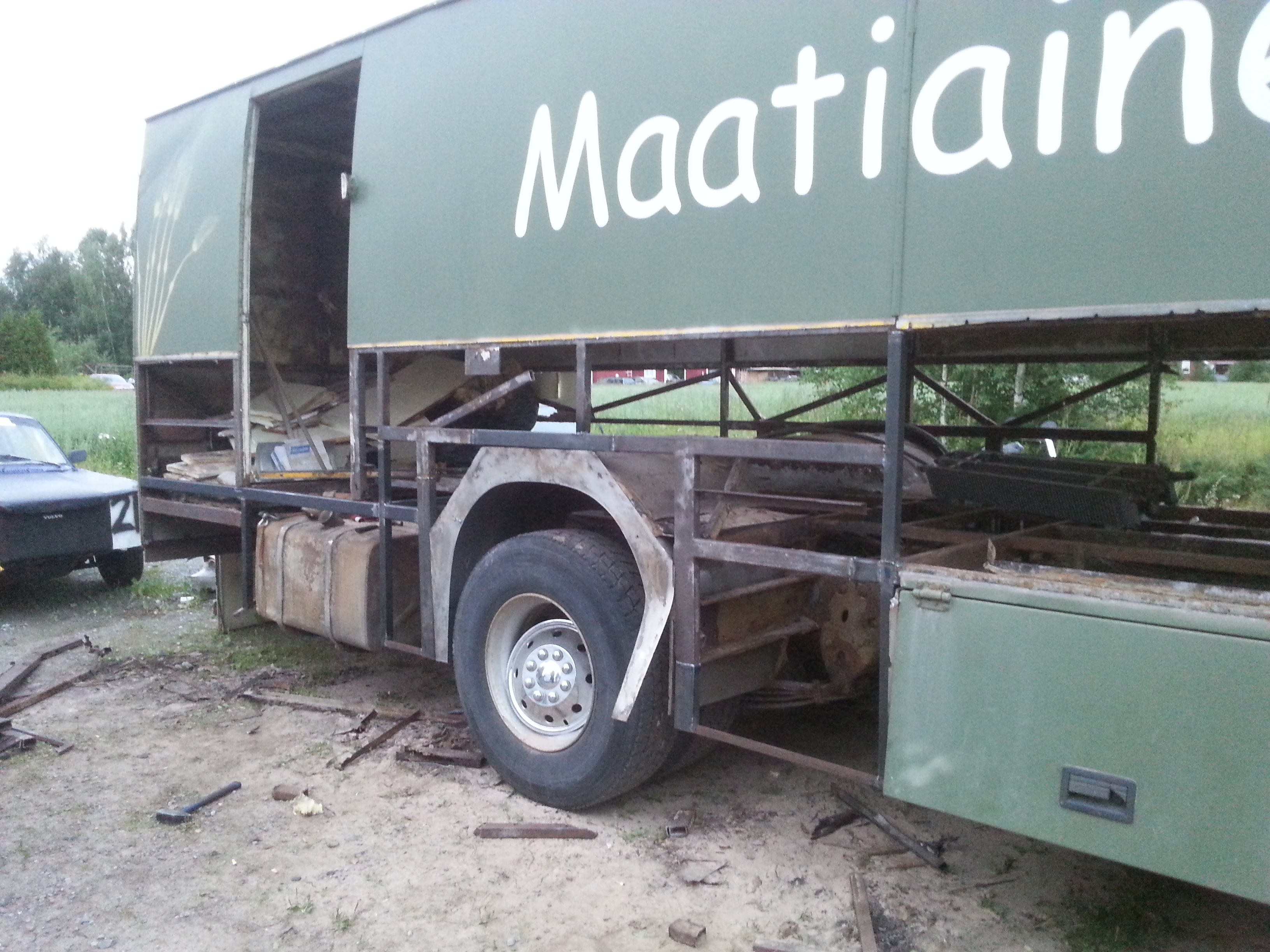

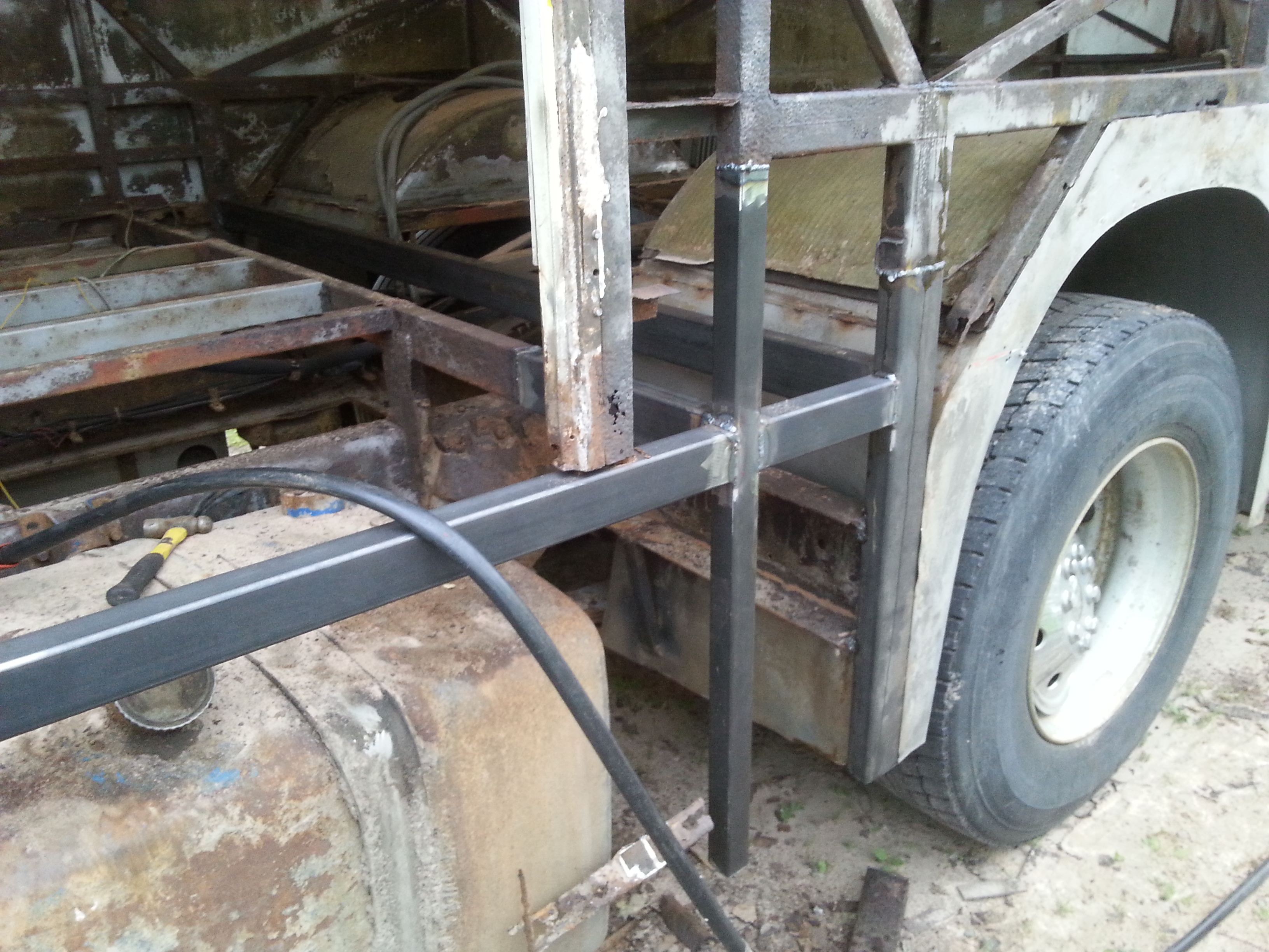

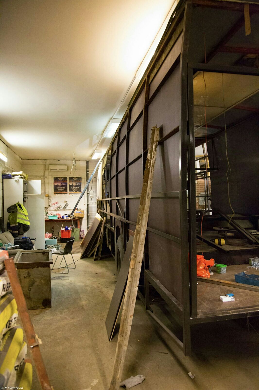

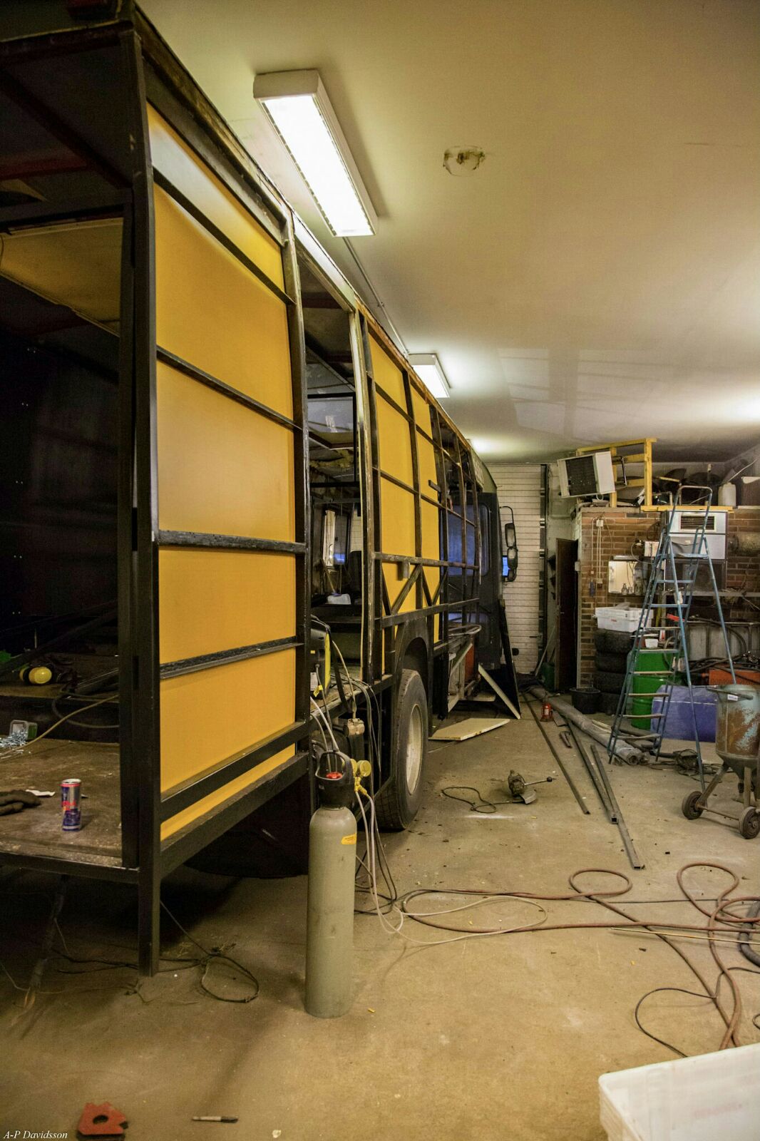

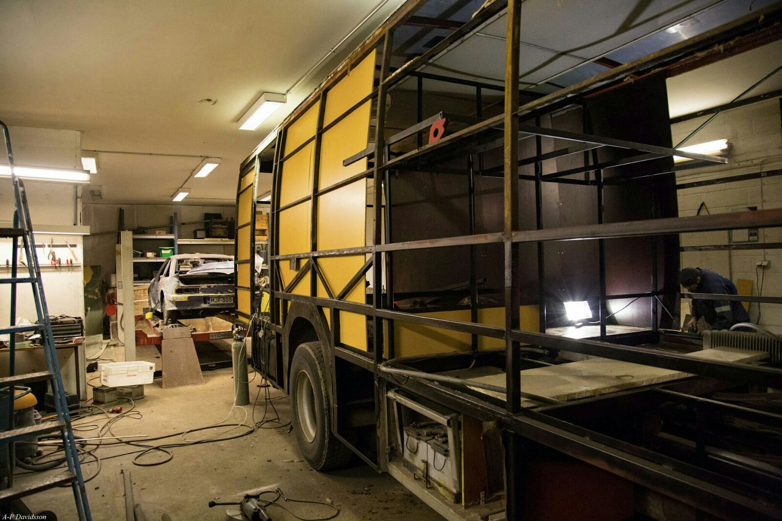

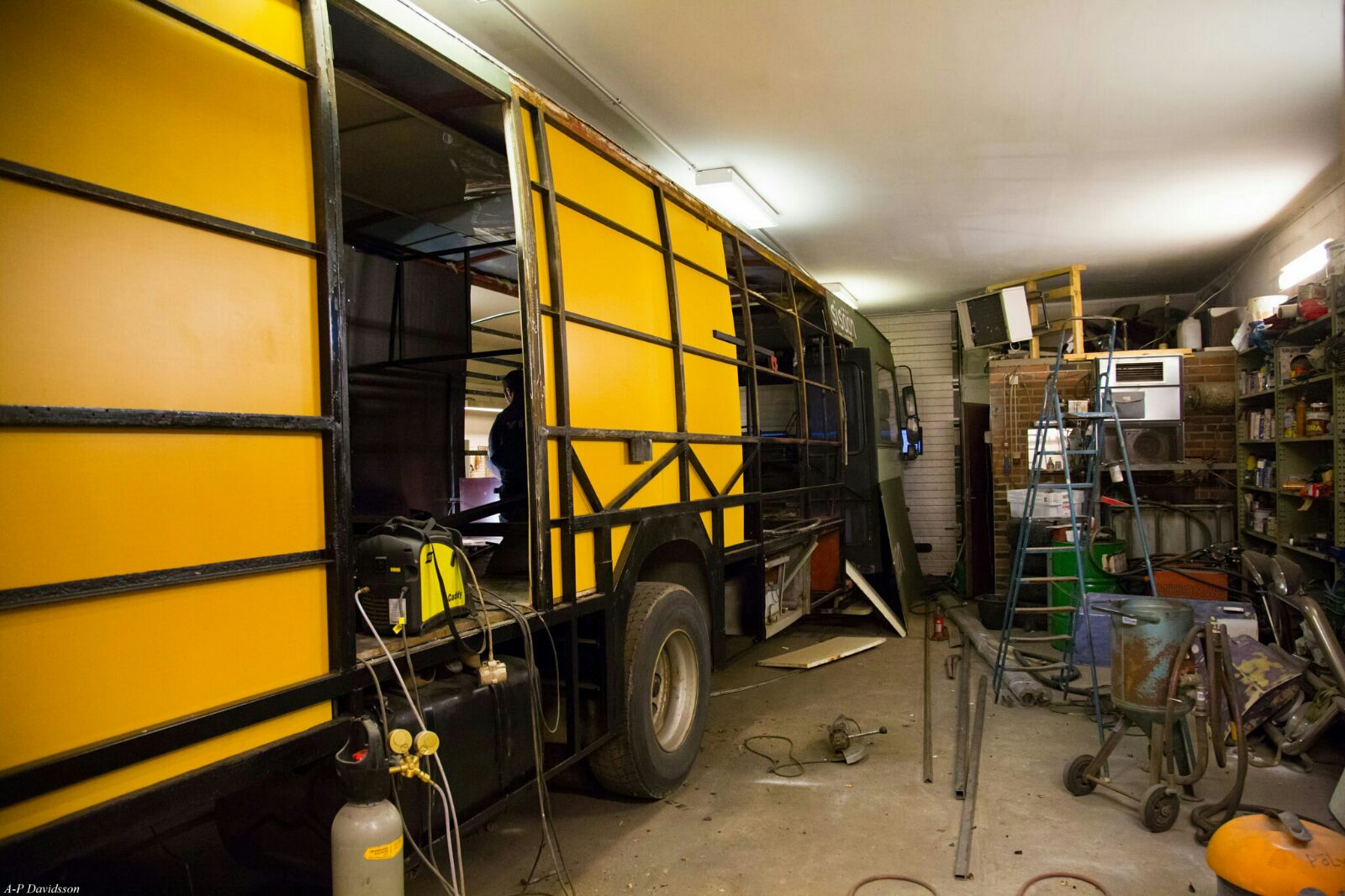

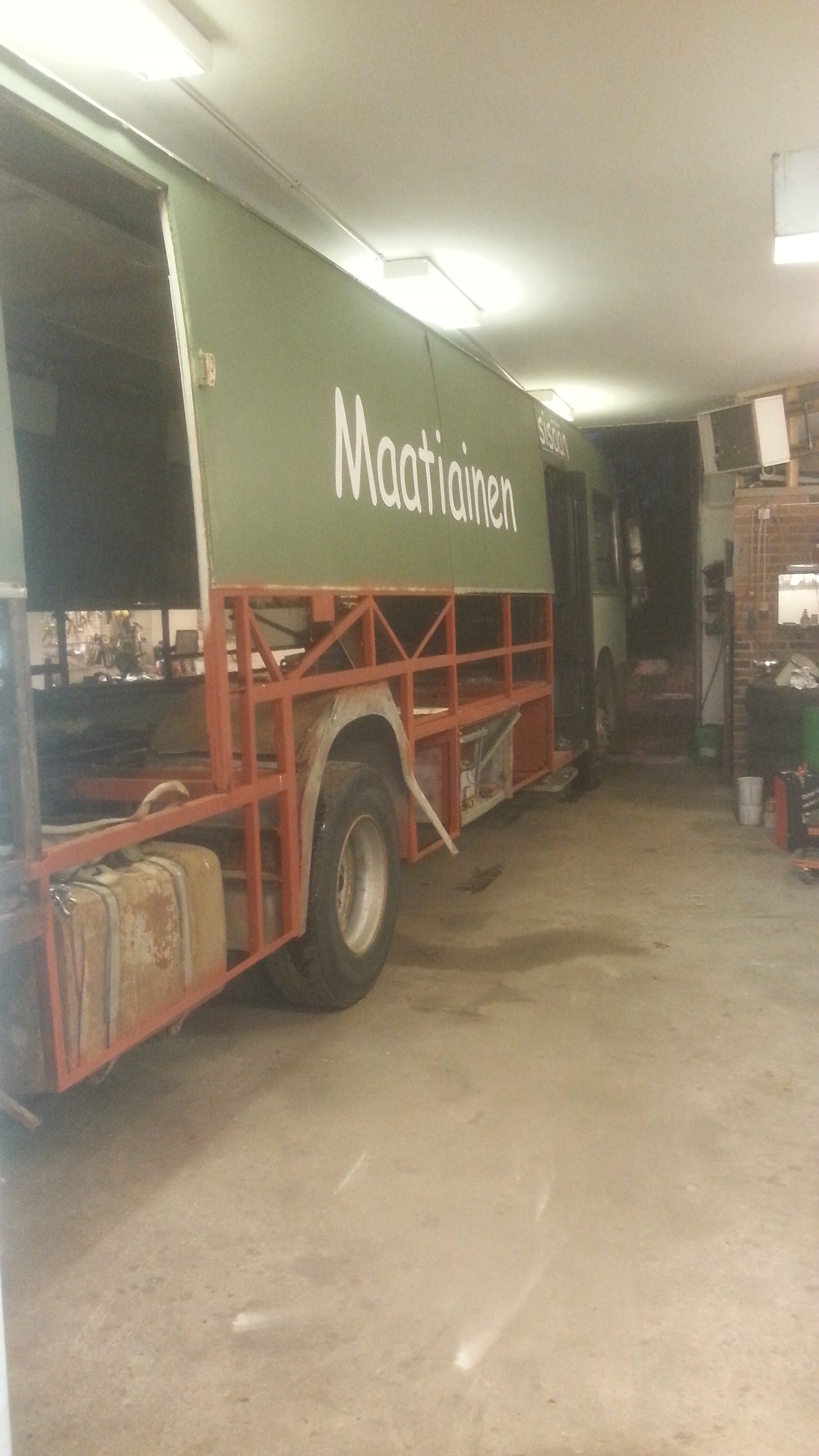

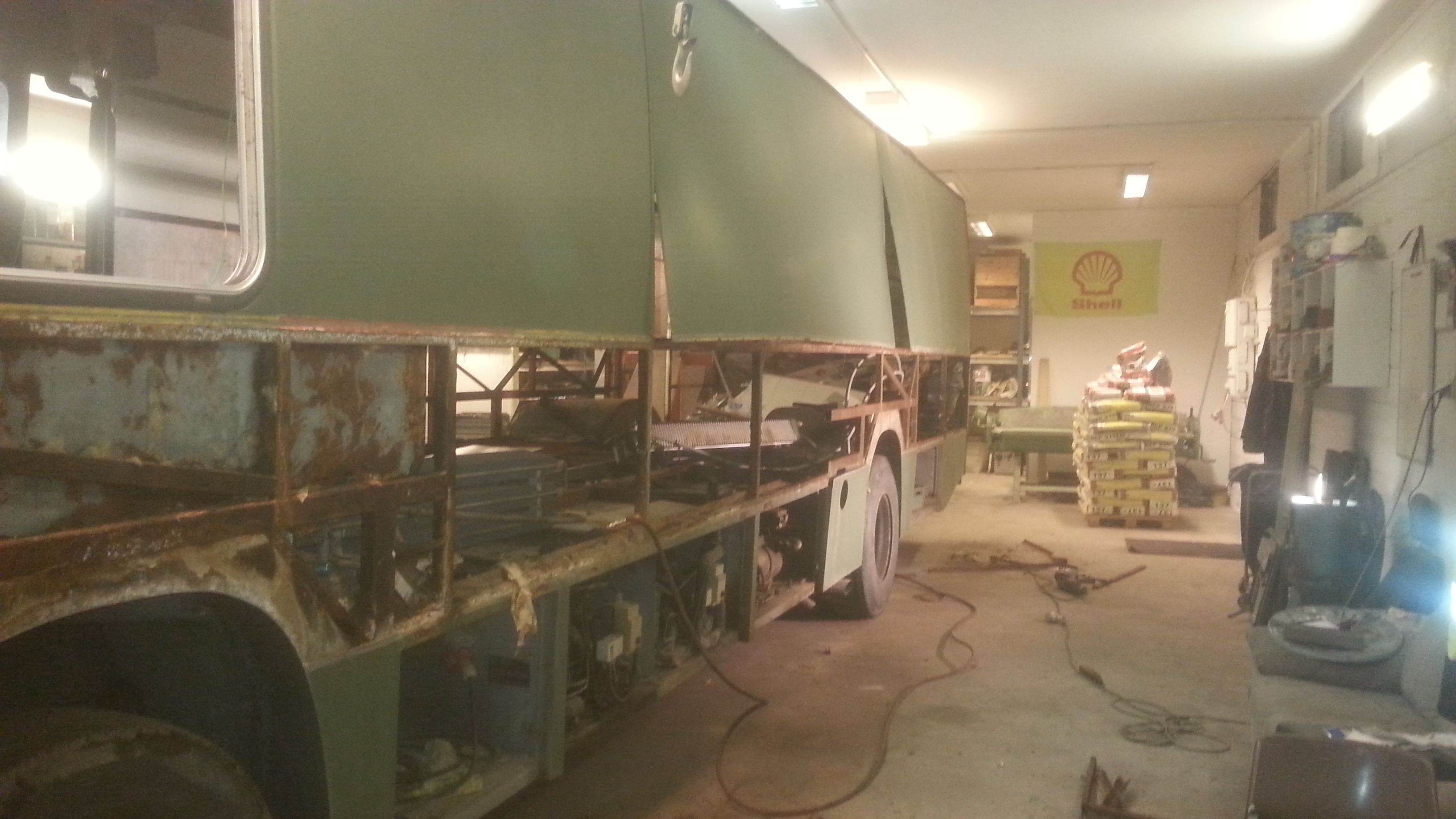

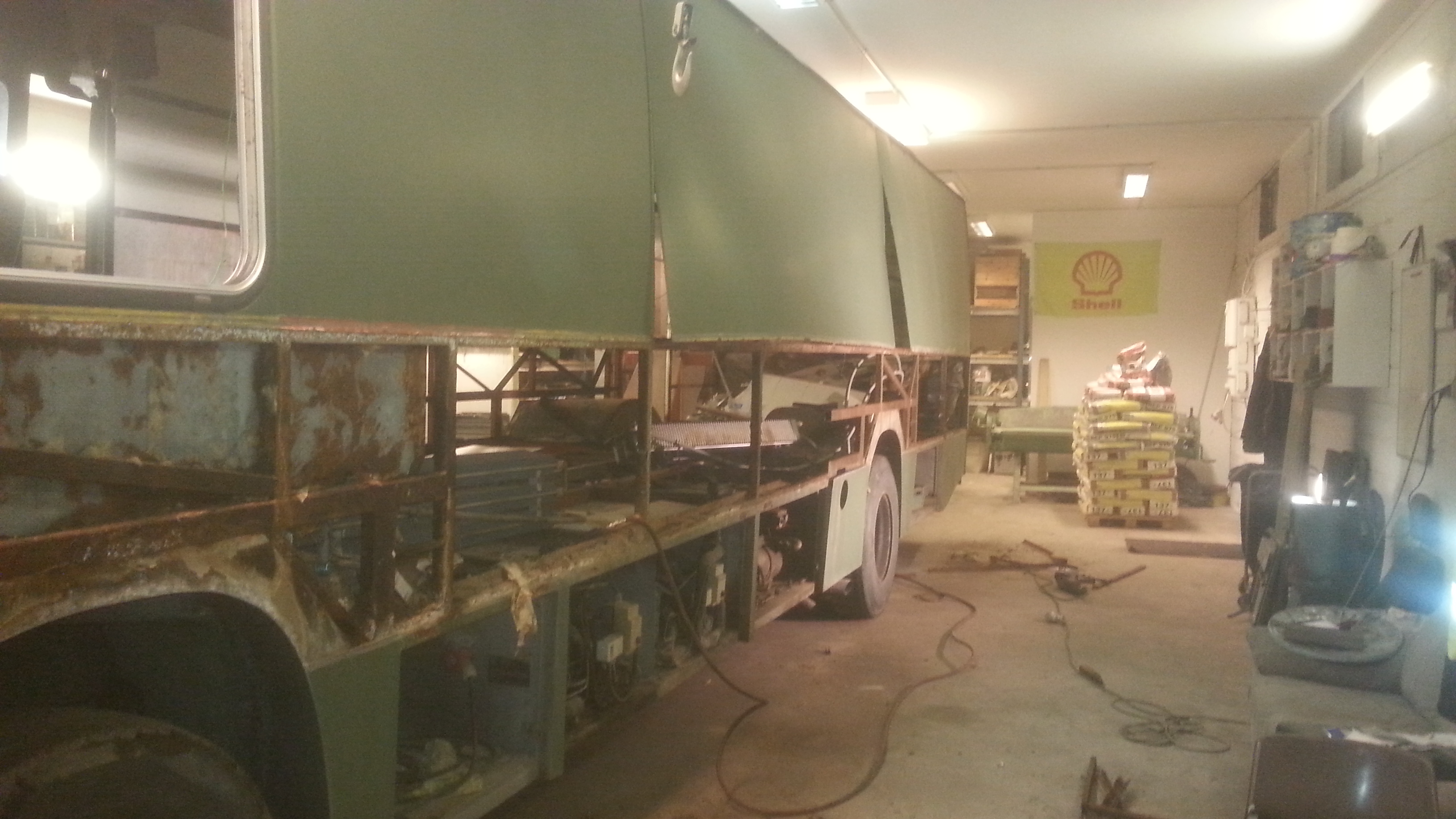

Kanikka saatiin sisälle ennen pakkasia ja jatkettiin purku sekä hitsaushommia. Kylkipellit pois ja pätkäkerrallaan uutta putkea tilalle... Kaikki laatikot poistettiin ja märäntyneet vaihdettiin, hiekkapuhallettiin ja maalattiin. Kuulostaa helpolta (ja niin se onkin) mutta moni varmasti tietää että silti aivan järjetön homma...

Kolvi punasena väännetty ja käännetty, mutta kokoajan parempaan päin! :)

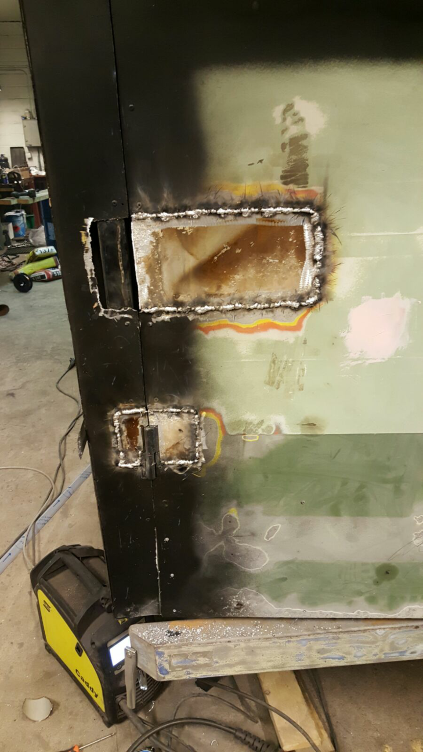

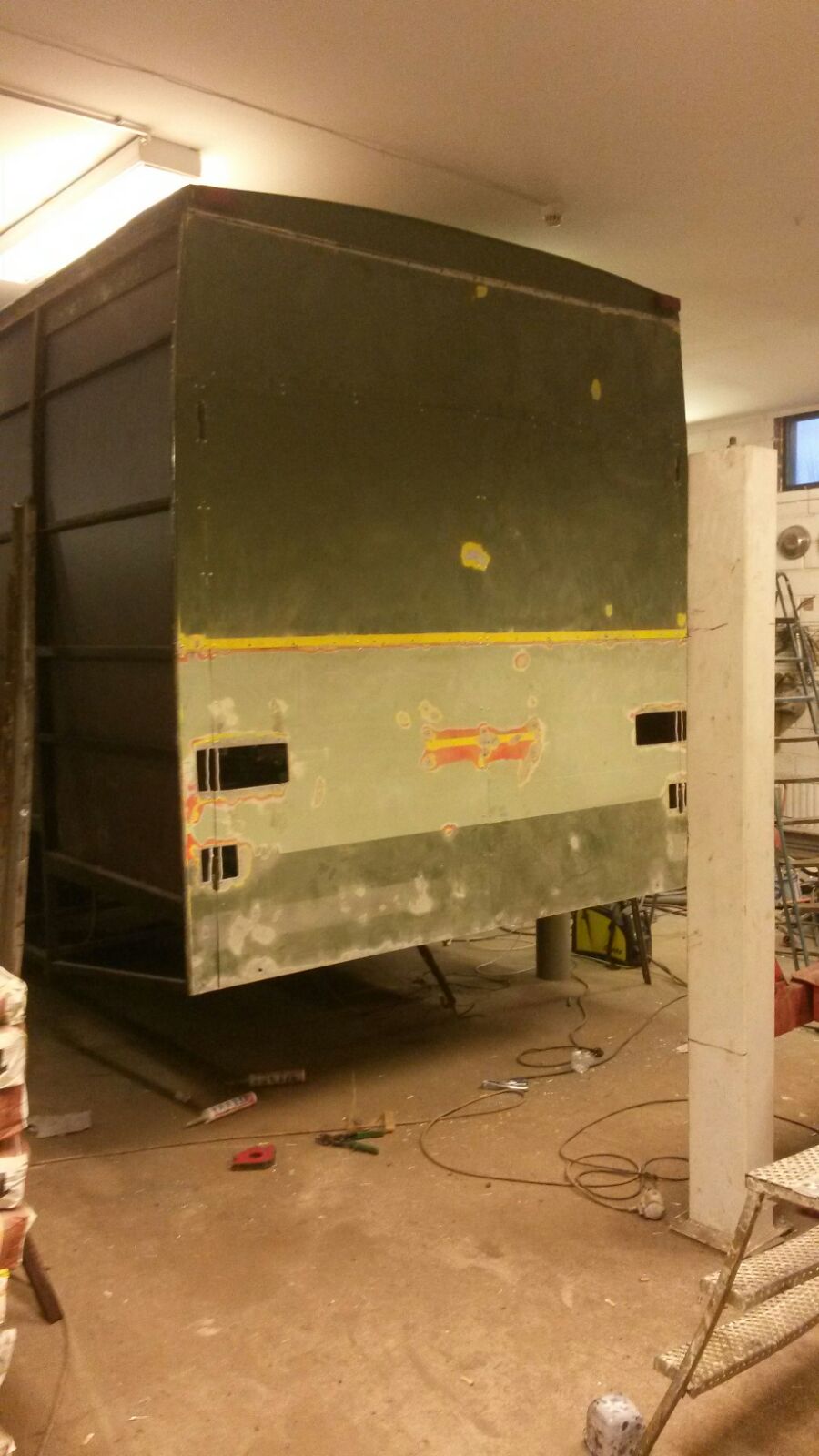

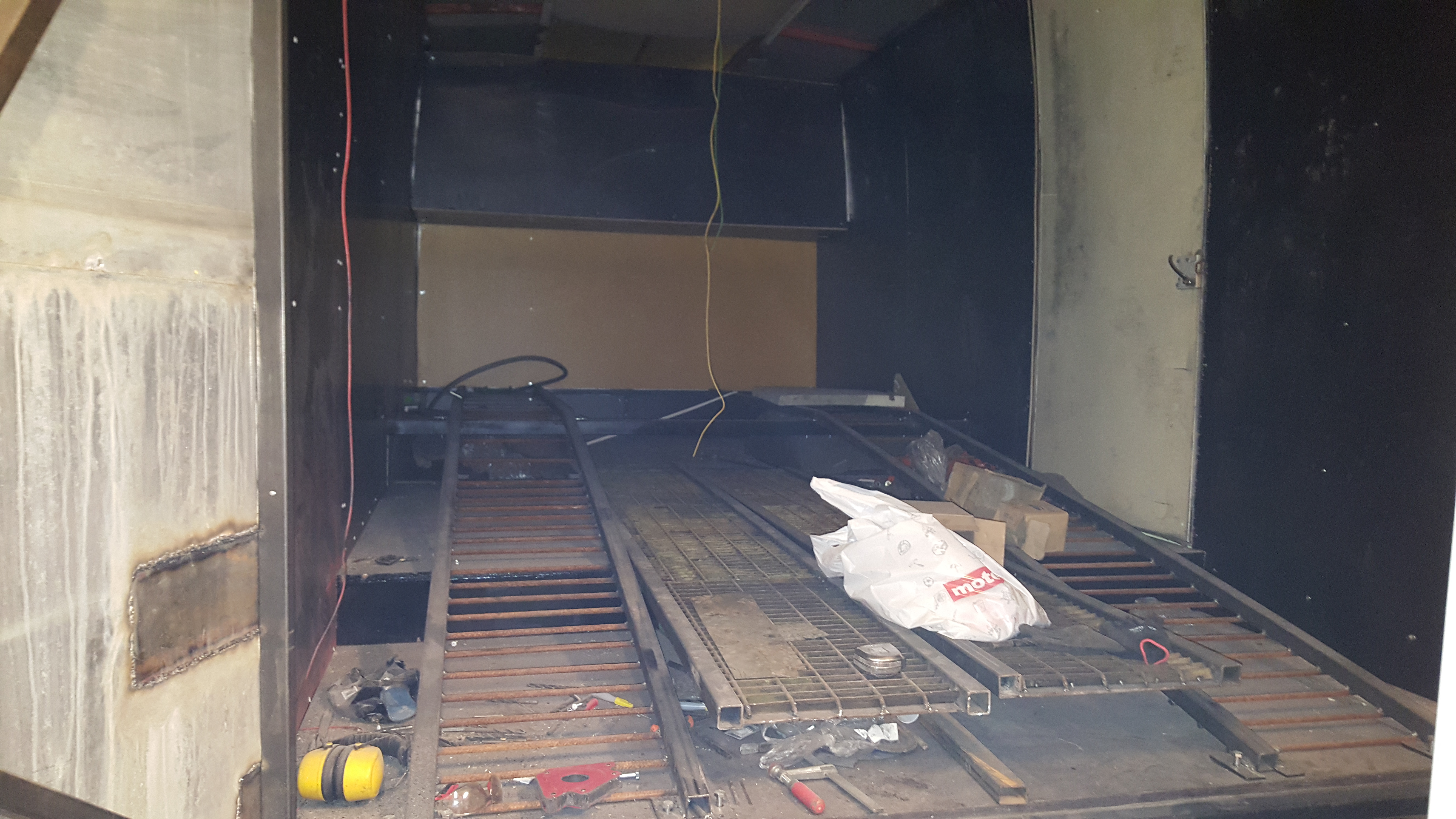

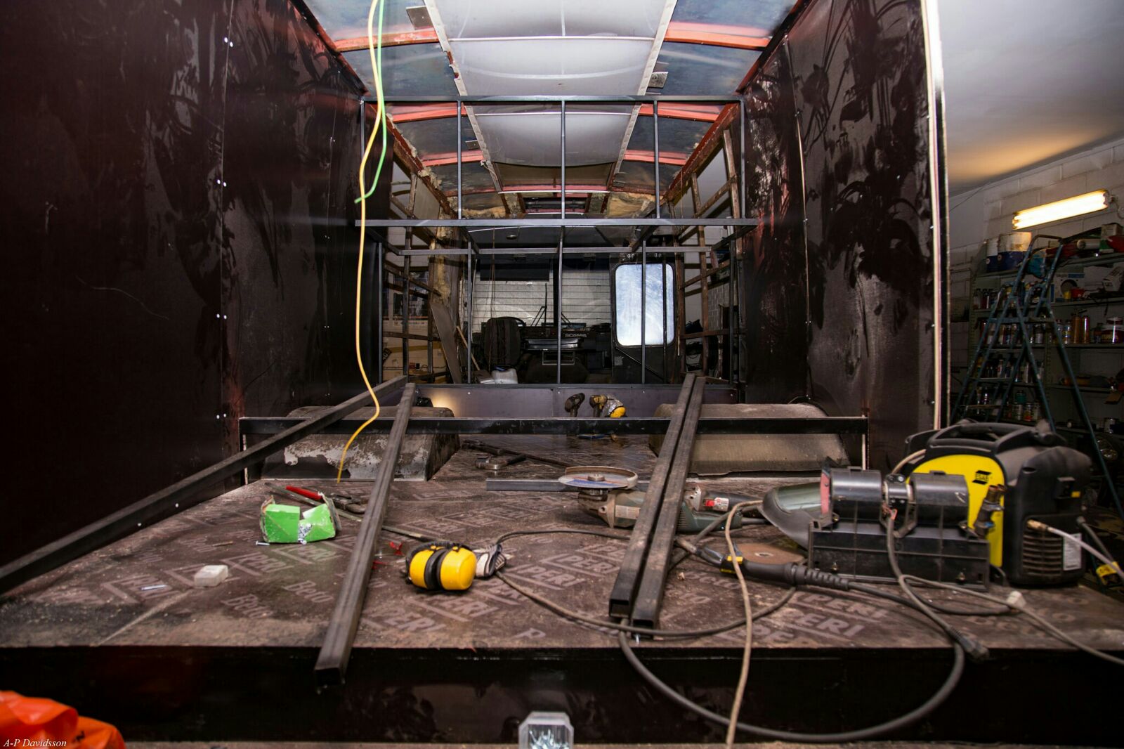

Eristetään finfoum ff pir kun jäi kämppäprojektista ylimääräiseksi. Takaosaa ei eristetä, mutta muutoin kyllä. Kylkipellityksessä mennyt hulluna popniittejä ja varmaan 30 terää poikki tai niin huonoksi ettei tee mitään. Takapää oli mielenkiintoinen pellitettävä kun piti yhdeksästä eri palasta veistellä...

Nyt pitää mielenkiinnolla seurata tuon takapään valojen valmistumista, sarana valoihin??

Joo valot ei tule noille paikoille... Alkujaan valot olleet noissa kohdissa mutta tosiaan takaovien takia pitää keksiä jotain muuta.

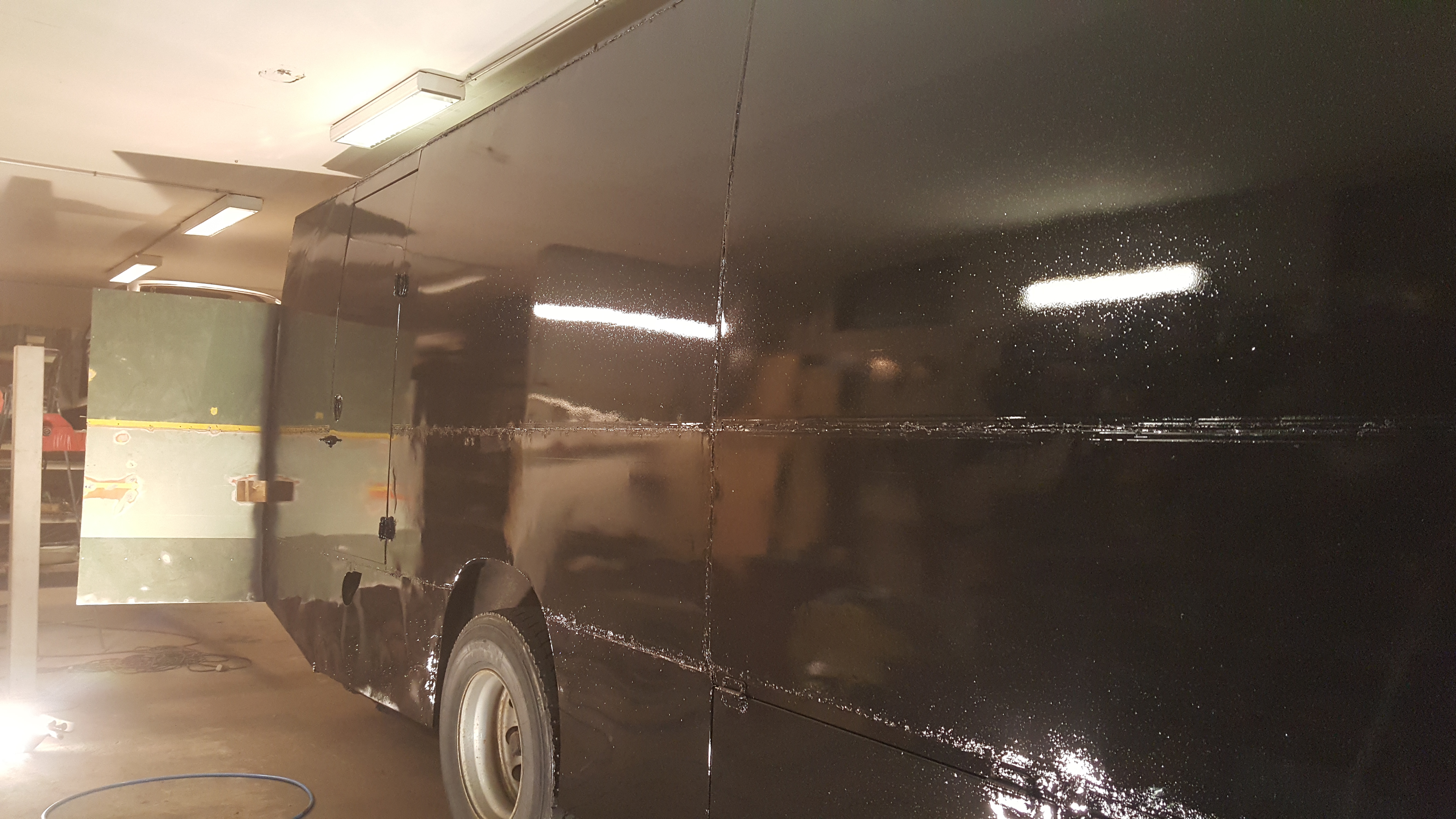

Laatikoiden ja ovipielien maalausta suoritettu

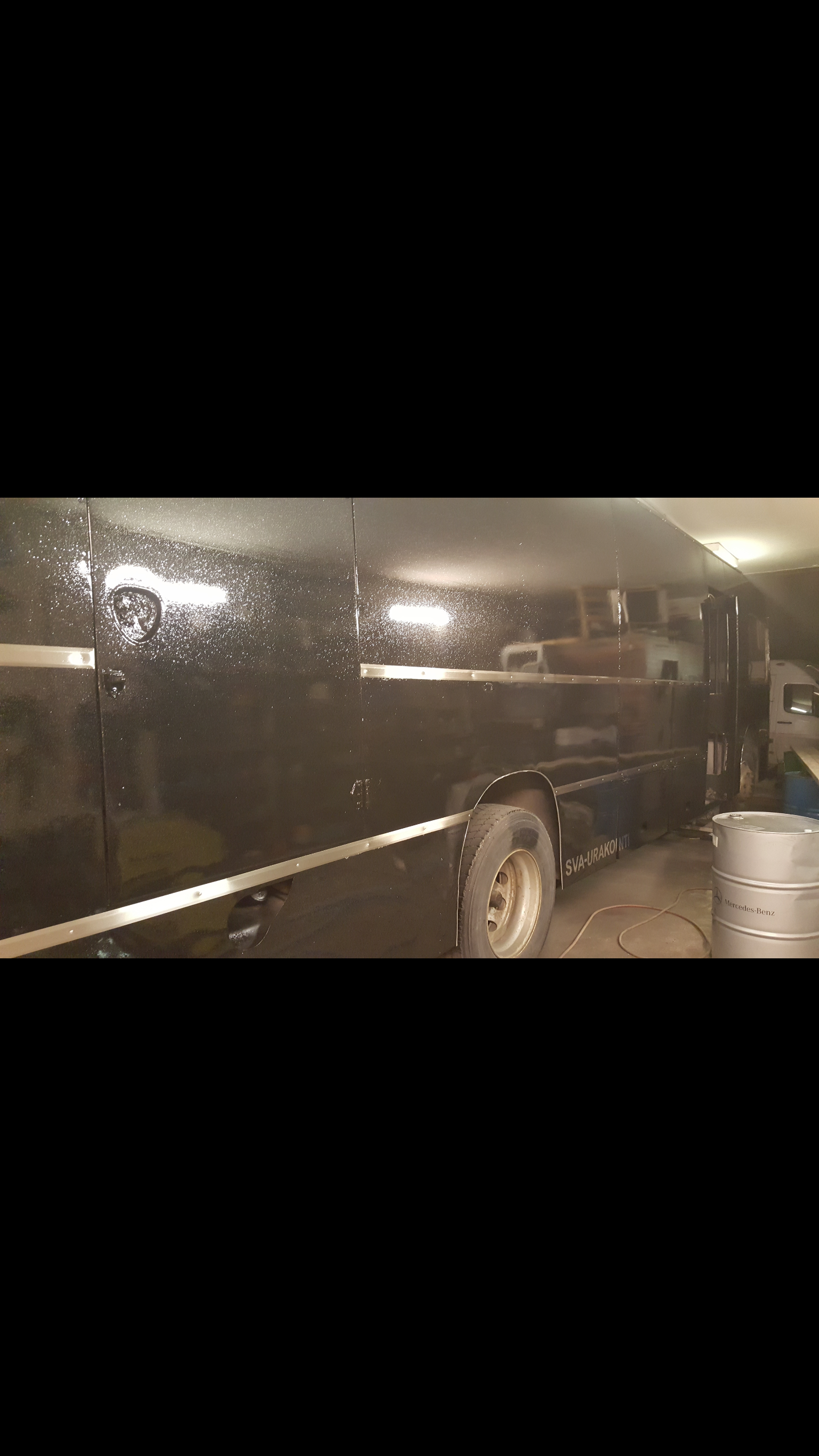

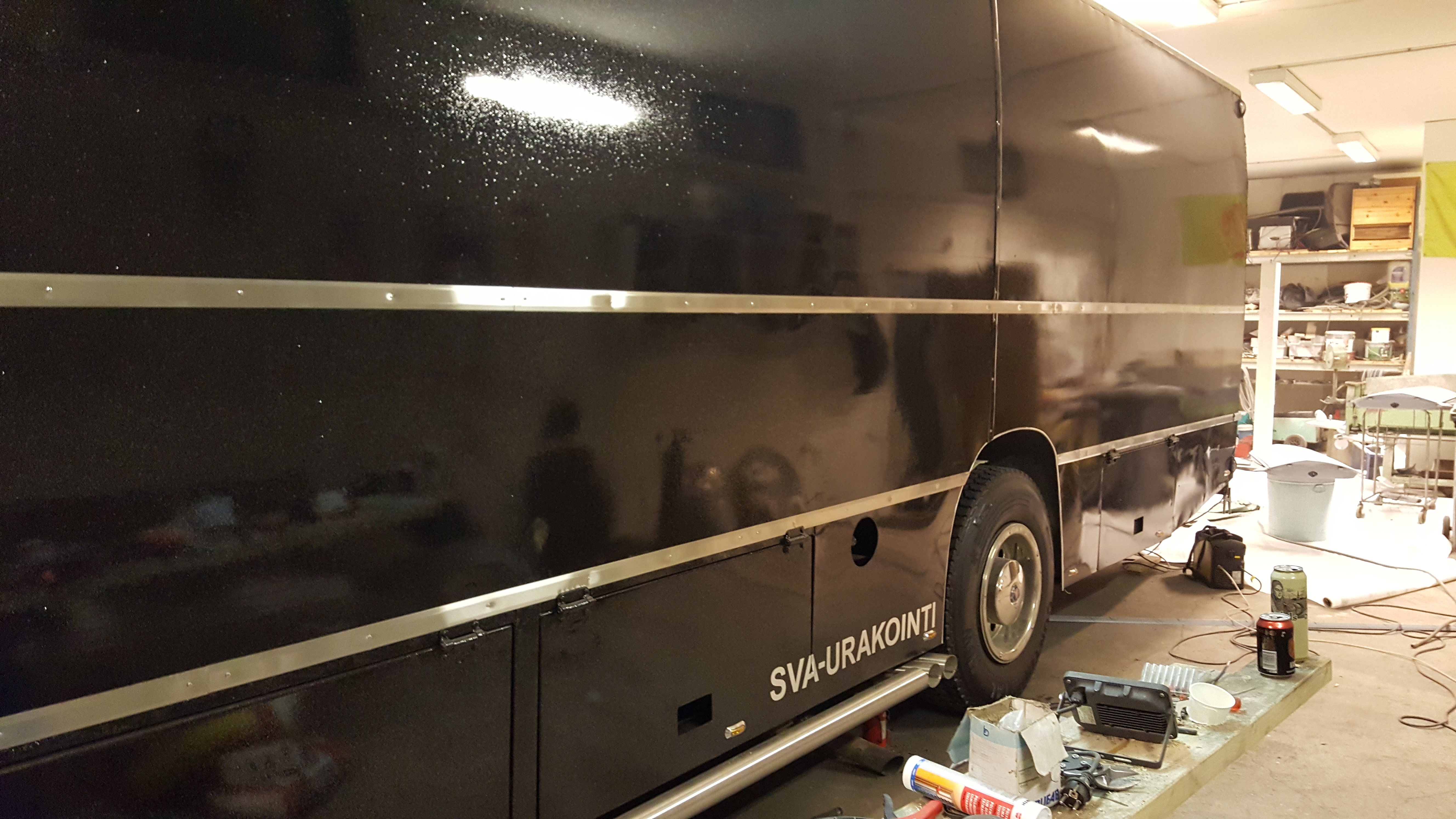

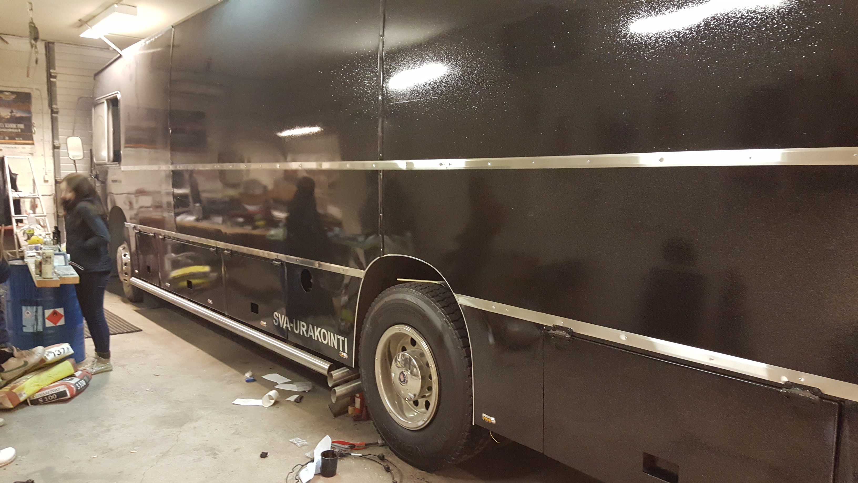

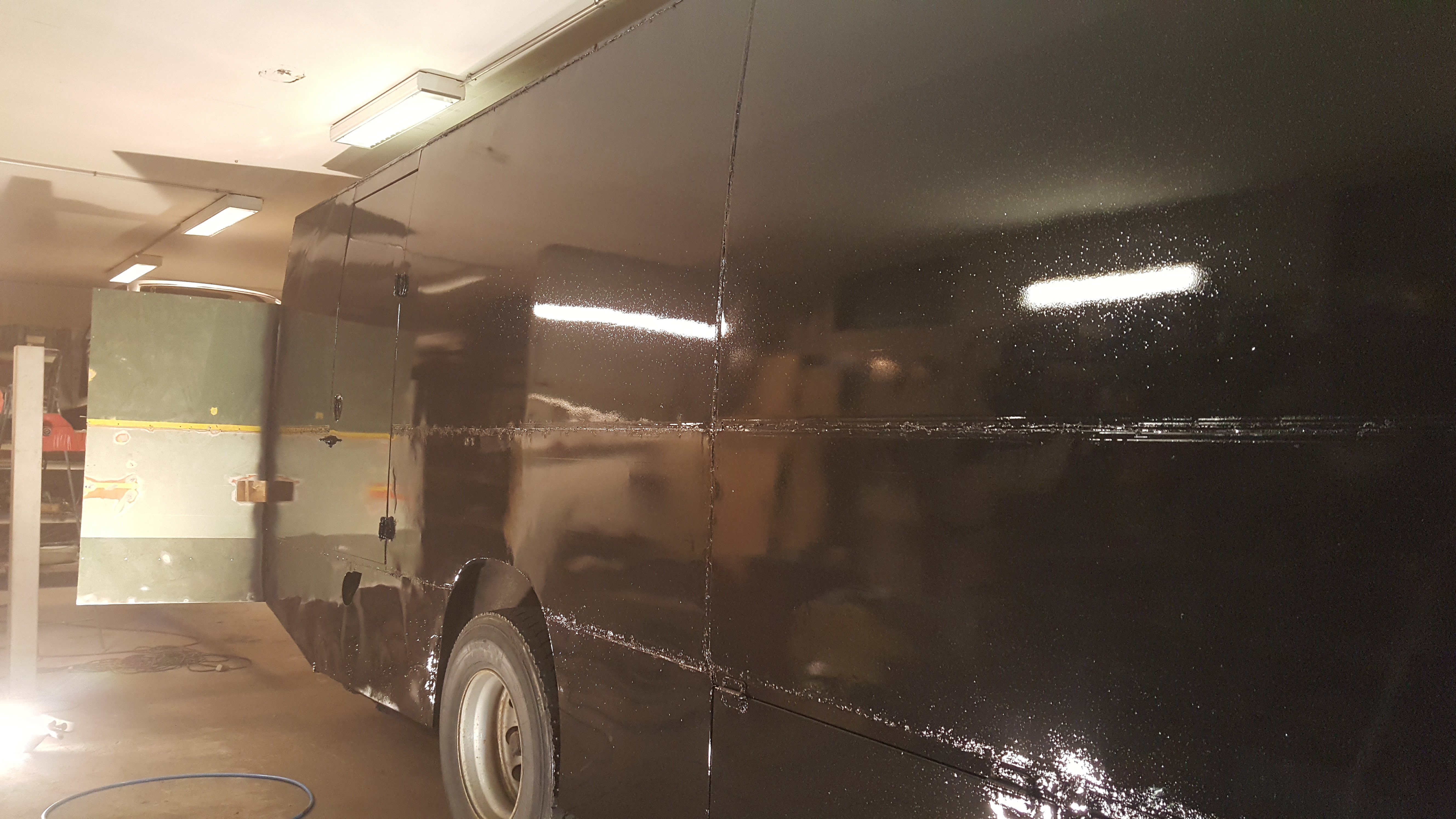

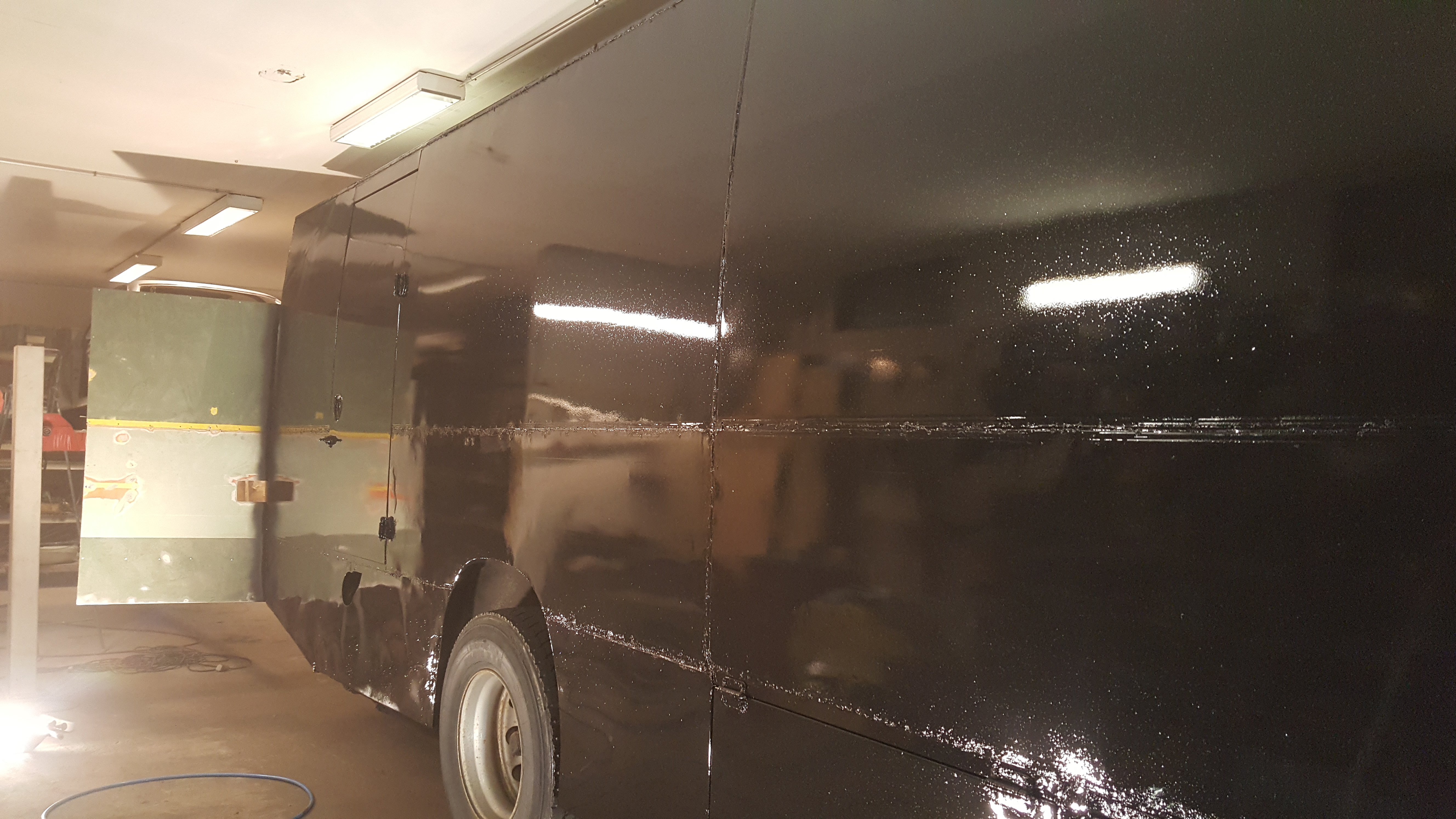

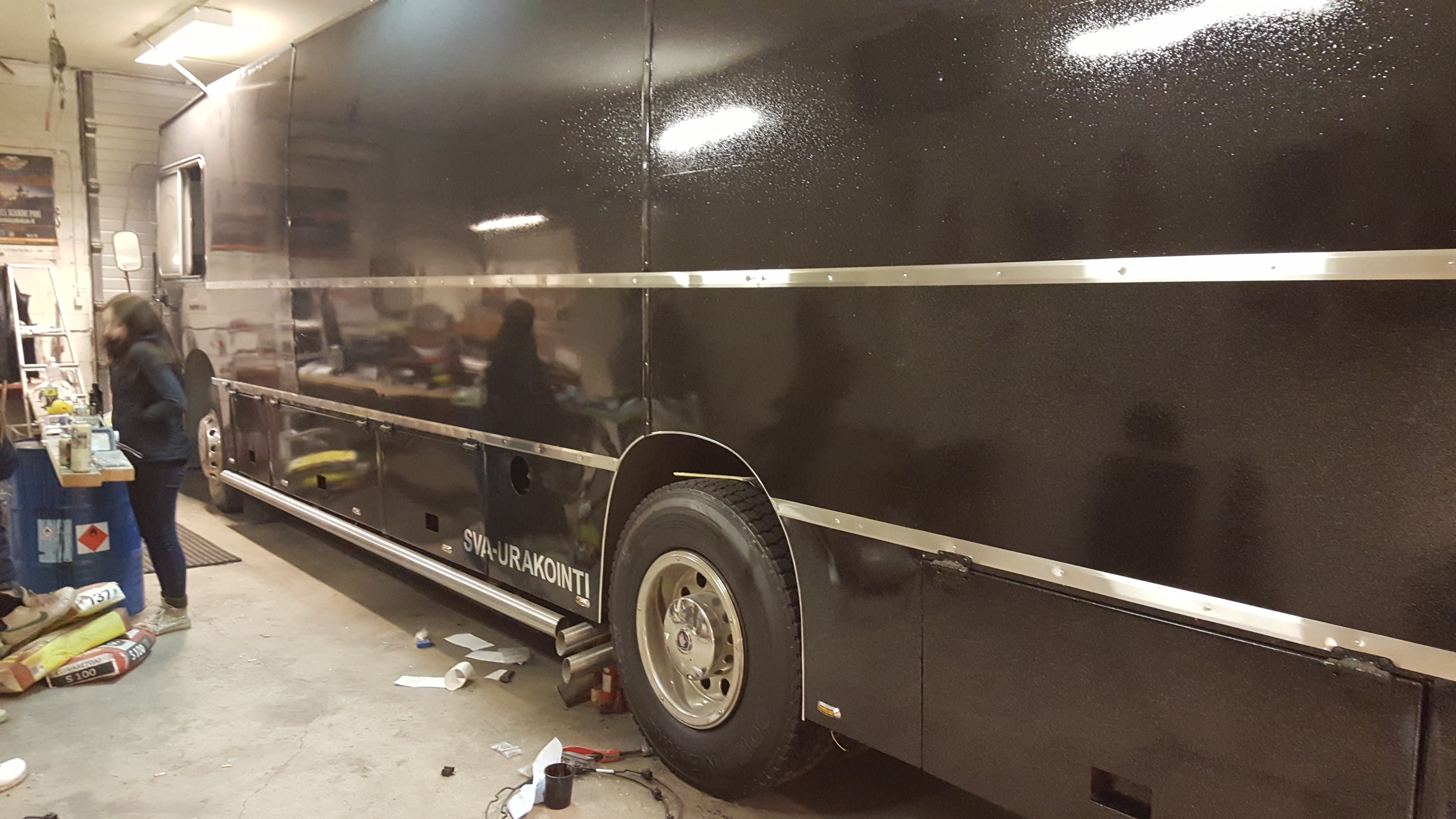

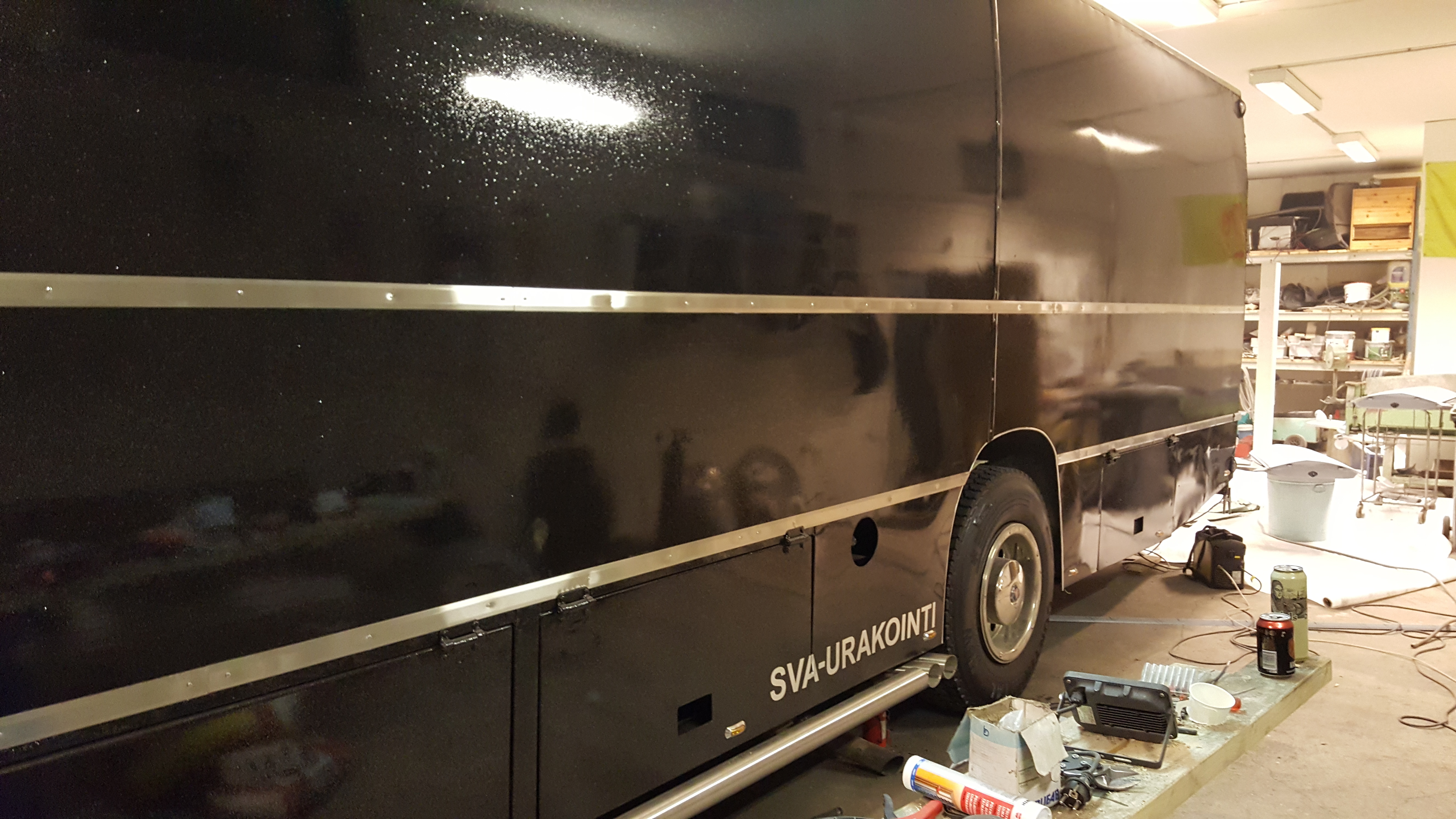

Ensimmäinen kylki saatu maaleihinsa. Puolihimmeä musta joka todellisuudessa aivan matta, tämän päälle kirkaslakka jonka joukossa kromi kidettä tms. Omastamielestä ihan kohtuullinen. Ja samaan aikaan kotona oli alettu hahmottelemaan uusia penkinpäälisiä.
_ville__
Viestit: 27
Liittynyt: 24 Elo 2016 23:00
Truck: scania 82 kiitokori
Location: Ulvila
Re: Scania kiitokori
Viesti Kirjoittaja _ville__ »
Kuvissa jotenkin roskaisen/pölyisen näköinen johtuen tästä "metallihohdosta", maalipinta silti todellisuus ainakin omastamielestä parempi mitä kuvissa :) Kylki lakattiin vielä toistamiseen ja nyt on lakkakerroksia 5.

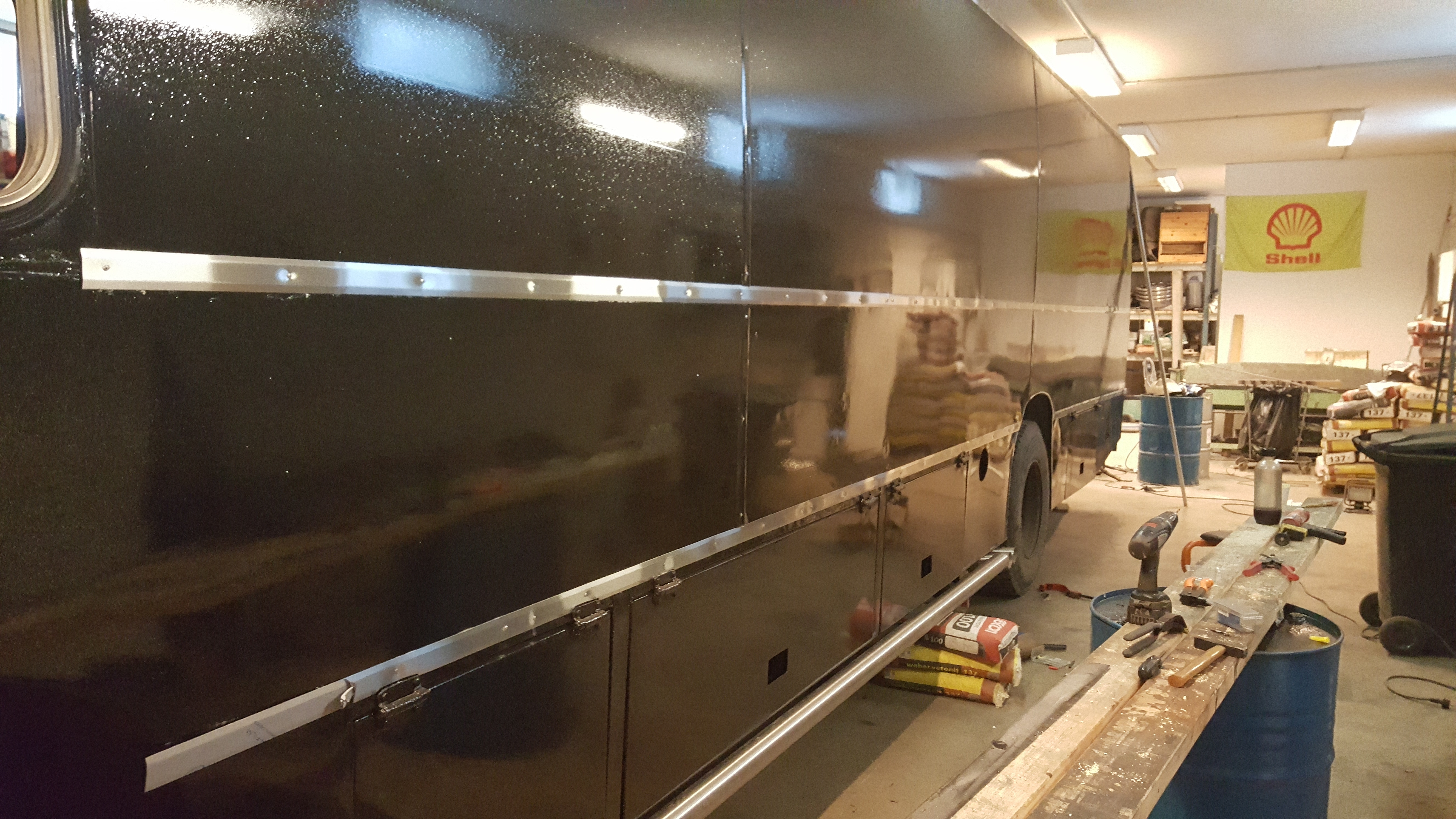

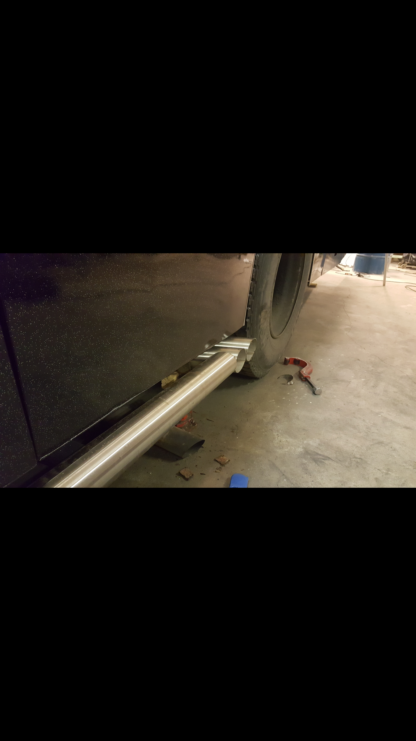

Kylkiputki hitsattu paikoilleen, samalla värkkäsin uuden ulostulon pakoputkelle ja hiukan kylkivaloja asenneltu
Viestit: 2665
Tuo kylkiputki on muuten aika hieno..
Voi muuten hyvinkin olla että varastan tuon idean. 8)

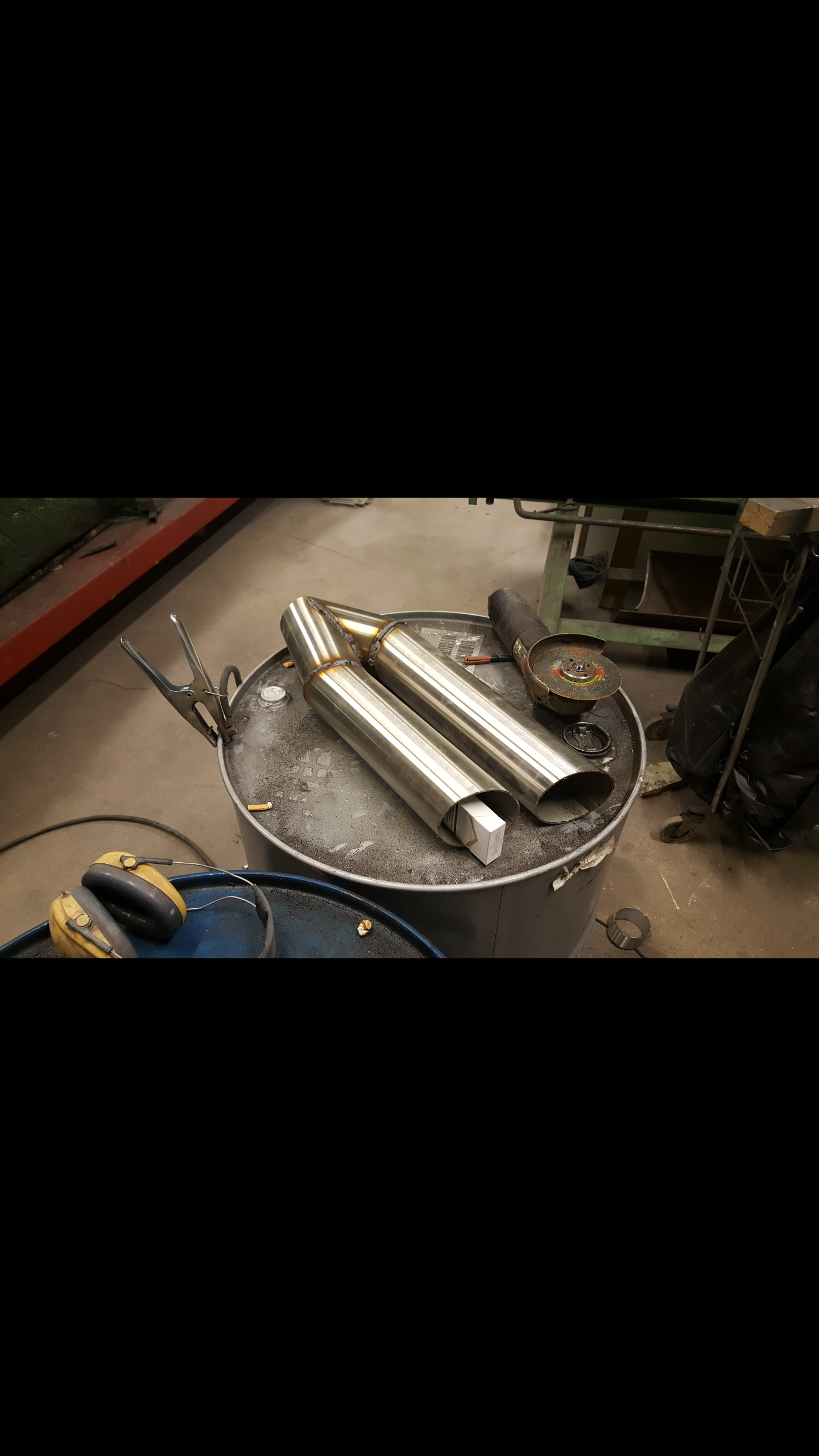

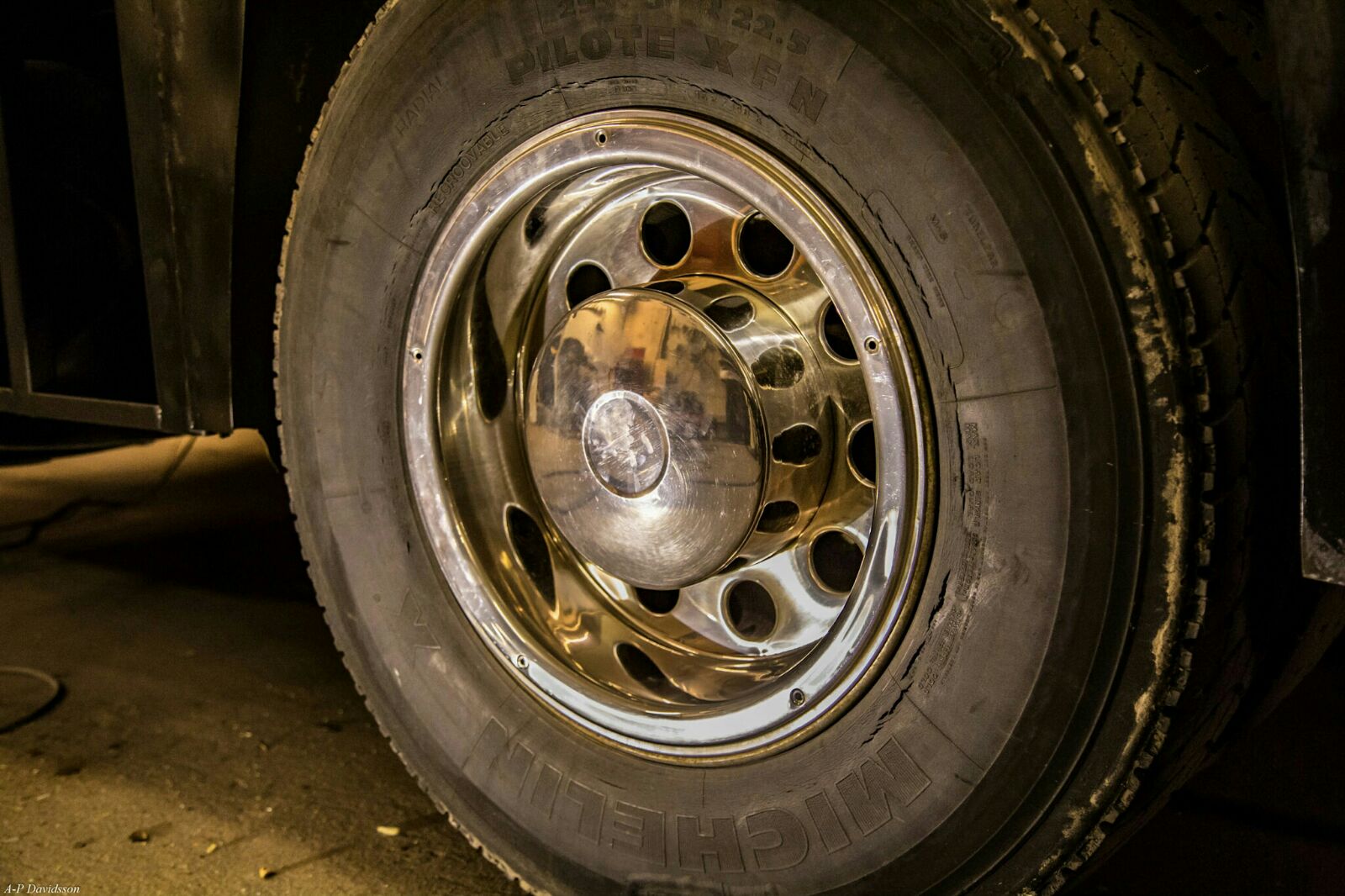

Tuossa kylkiputken hahmottelua
_ville__
Viestit: 27
Location: Ulvila
