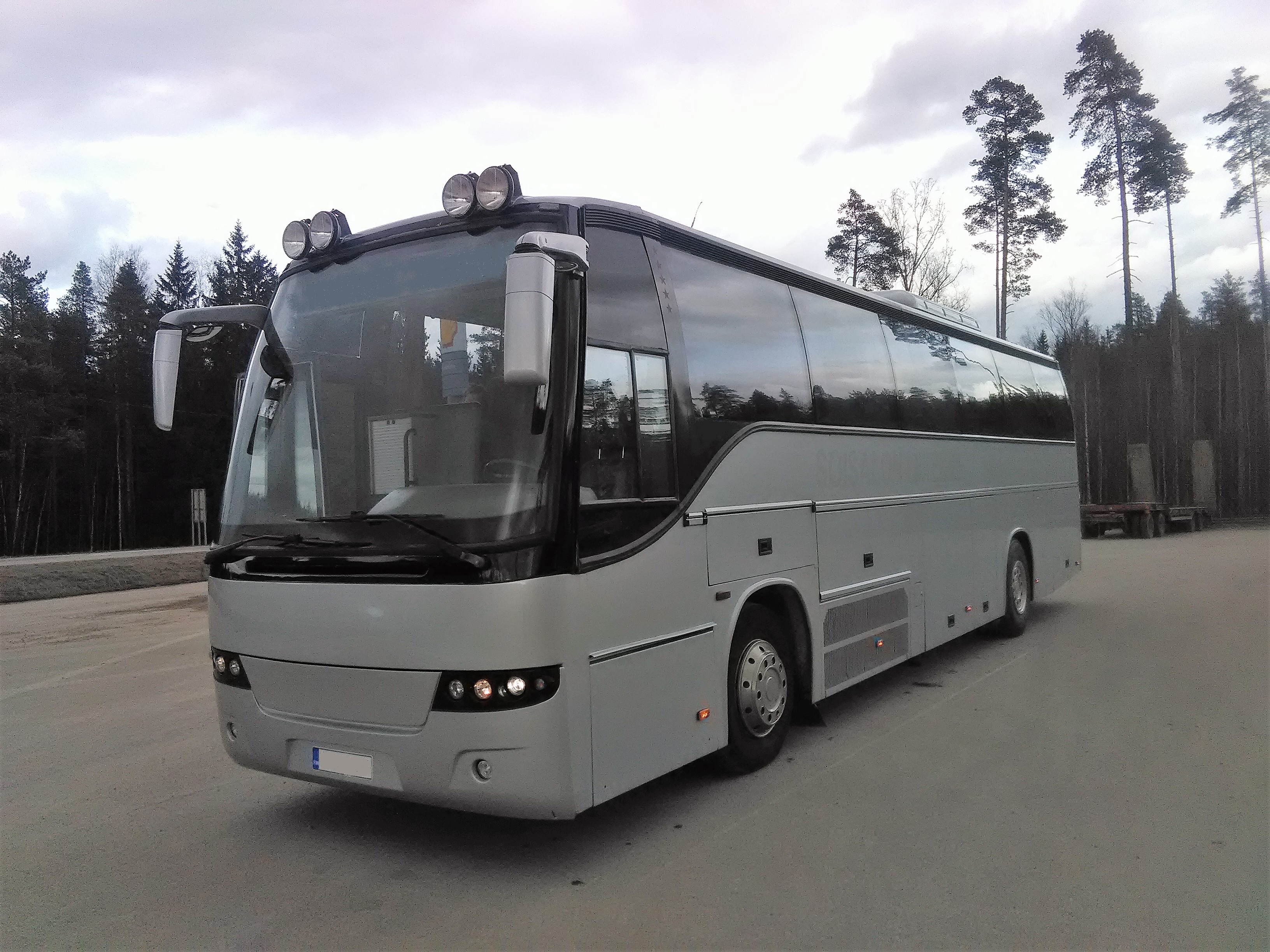

Eli auto on Volvo B10M 1996 ja kori Carrus Regal 350. DH10 340hv koneella ja EGS8 laatikolla nappi ylivaihteella. Kori "rosteria" auton pituus 12 metriä ja leveys 2.5 metriä. Pitäs tästä sitten alkaa leipomaan talvilämmintä kulkinetta millä vois yöpyä napapiirin pakkasissa ja vastaavasti että ois sitten aurinkorannikolla viileä jos sinne asti joskus pääsisi lähtemään talvea pakoon. Homma on täysin alkutekijöissään ja muutoskatsastus matkailuautoksi on vasta suoritettu ja hieman öljyvuotojen korjailua ollut ja tekasin samalla suutinremontin.
Pitää koittaa jotain tarinaa iskeä kun homma nytkähtää oikeasti eteenpäin...voi olla että tämä kesä menee ihan kierrätyskeskus sisustalla ja varsinainen matkailuautoksi muuttaminen alkaa vasta elokuussa. Ajatuksena tasalattia kokomatkalle. Reilu eristys. Avarat tilat. Oikea kylpyhuone. Ehkä sauna. Pari ilmalämpöpumppua, Thermo 300 ja DBW2010 ja airtop3500 lämmittimiksi.

siistin näköinen aihio.
Re: Volvo B10M "Nasse"
Hyvännäkönen paketti aloittaa
Ose nätti!
