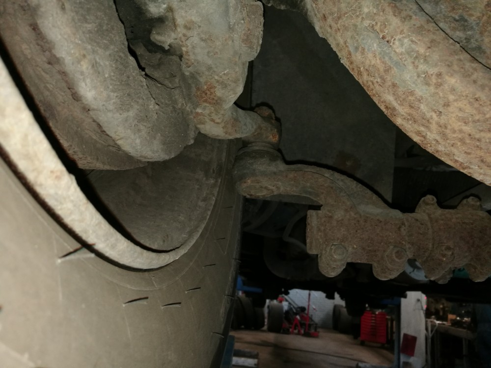

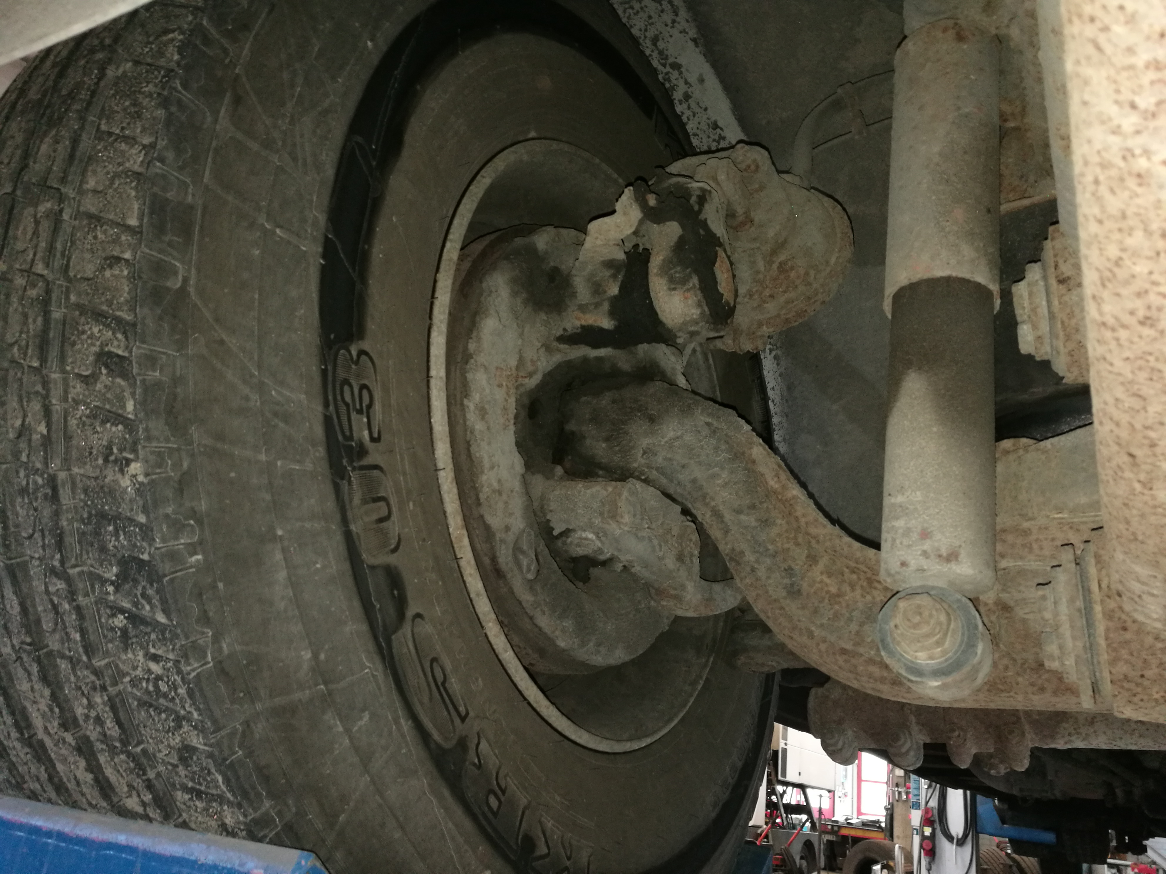

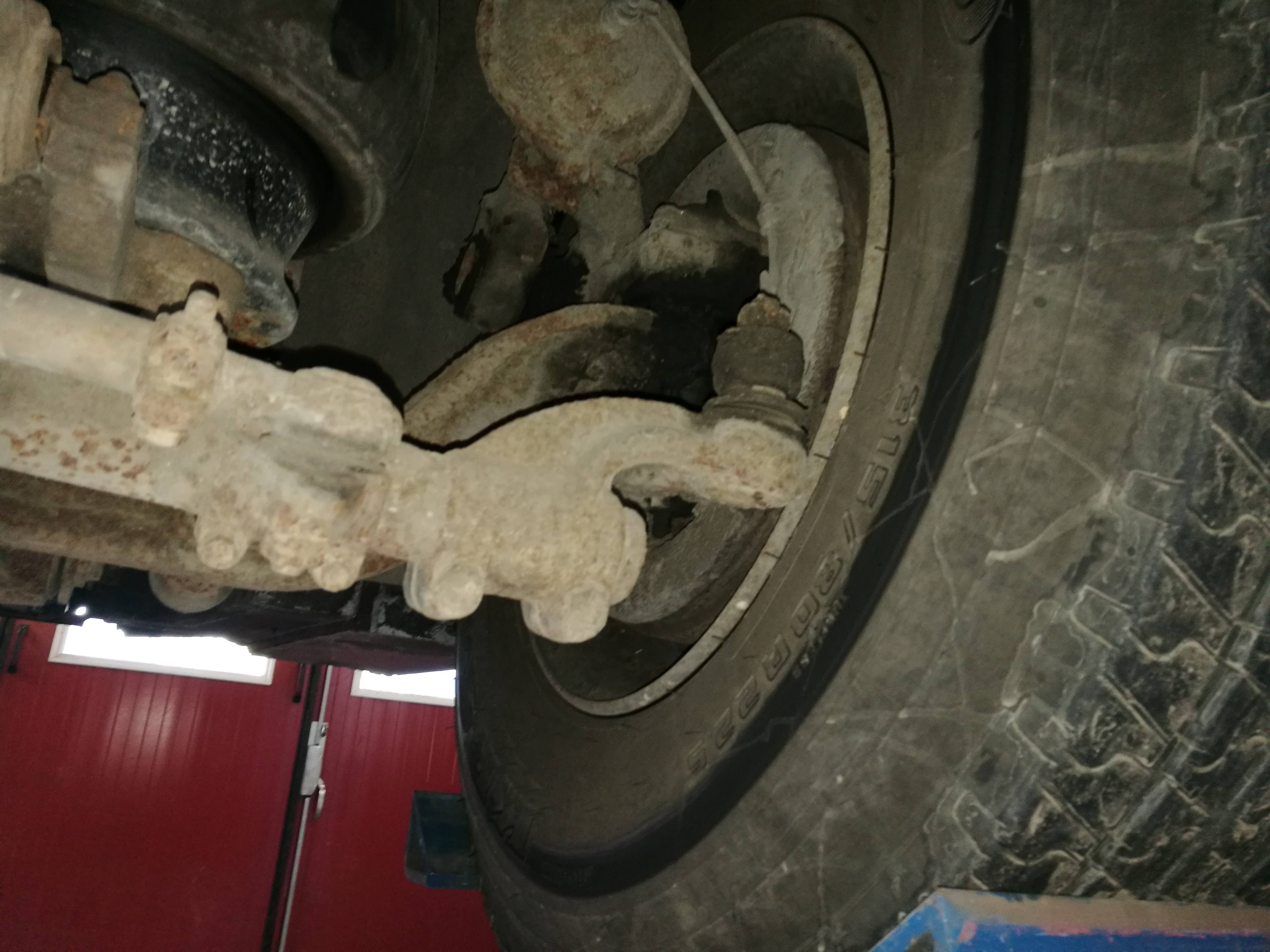

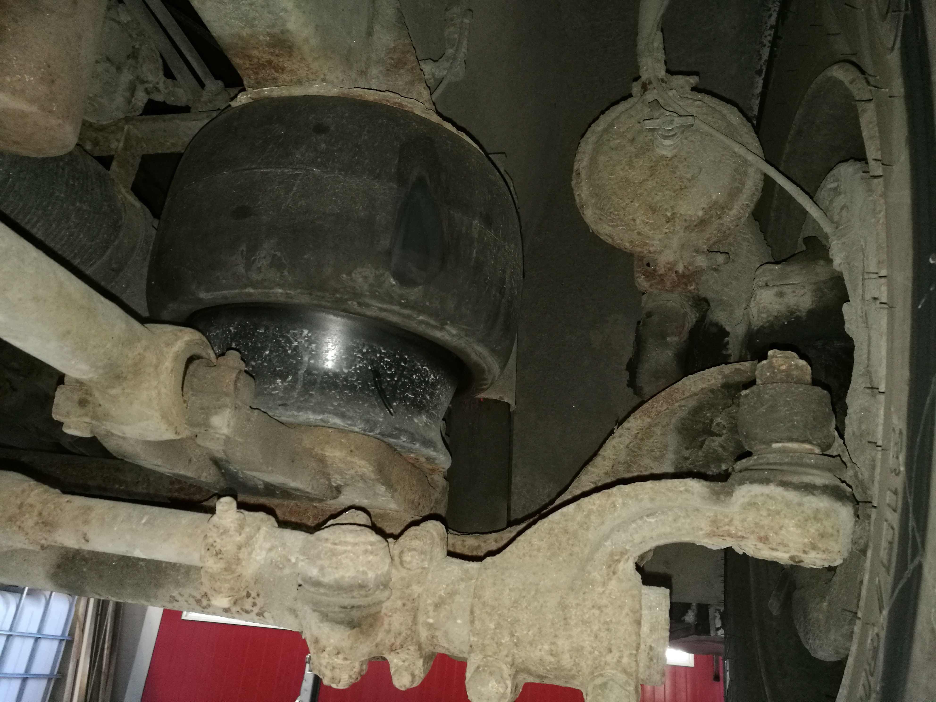

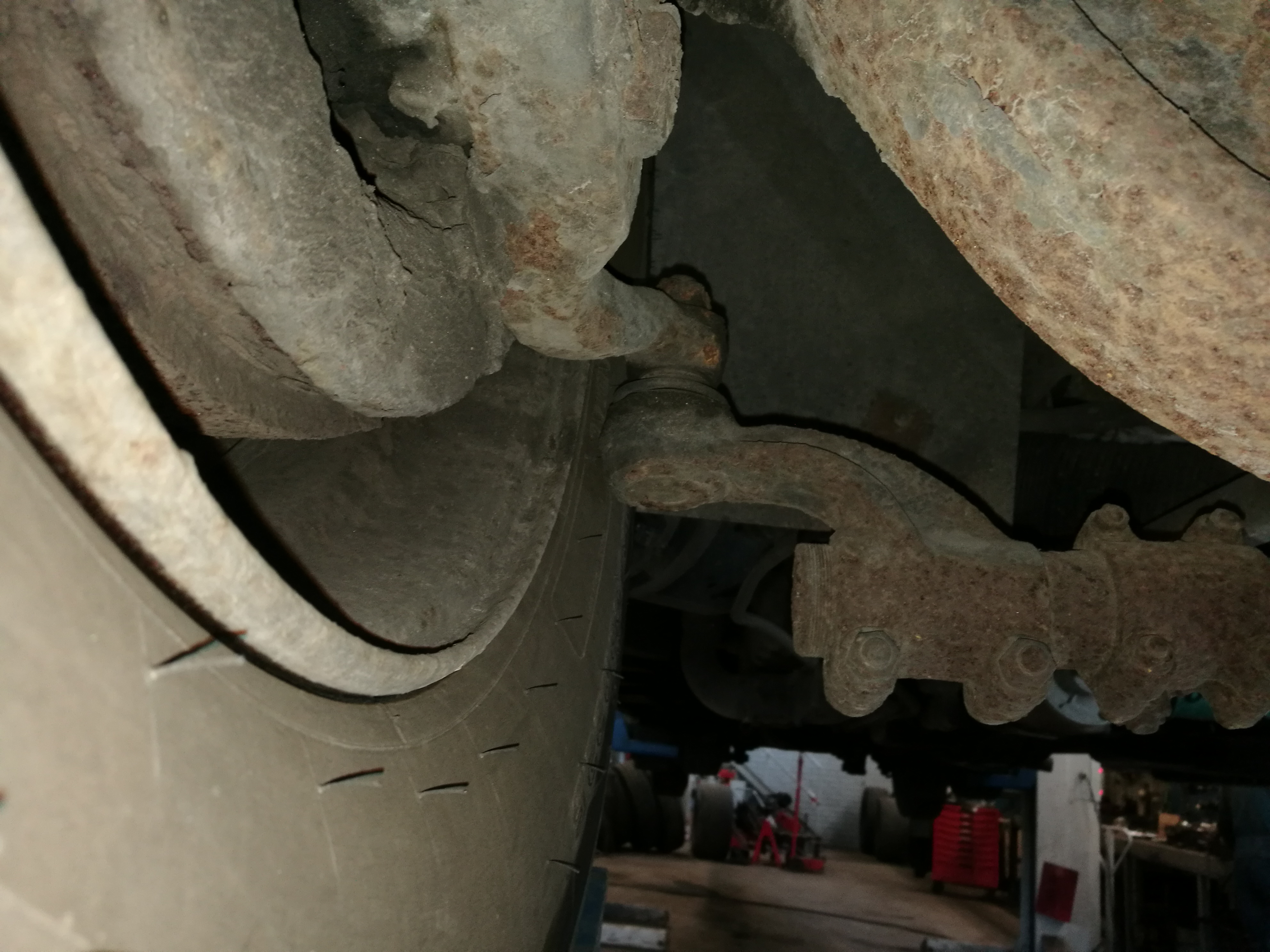

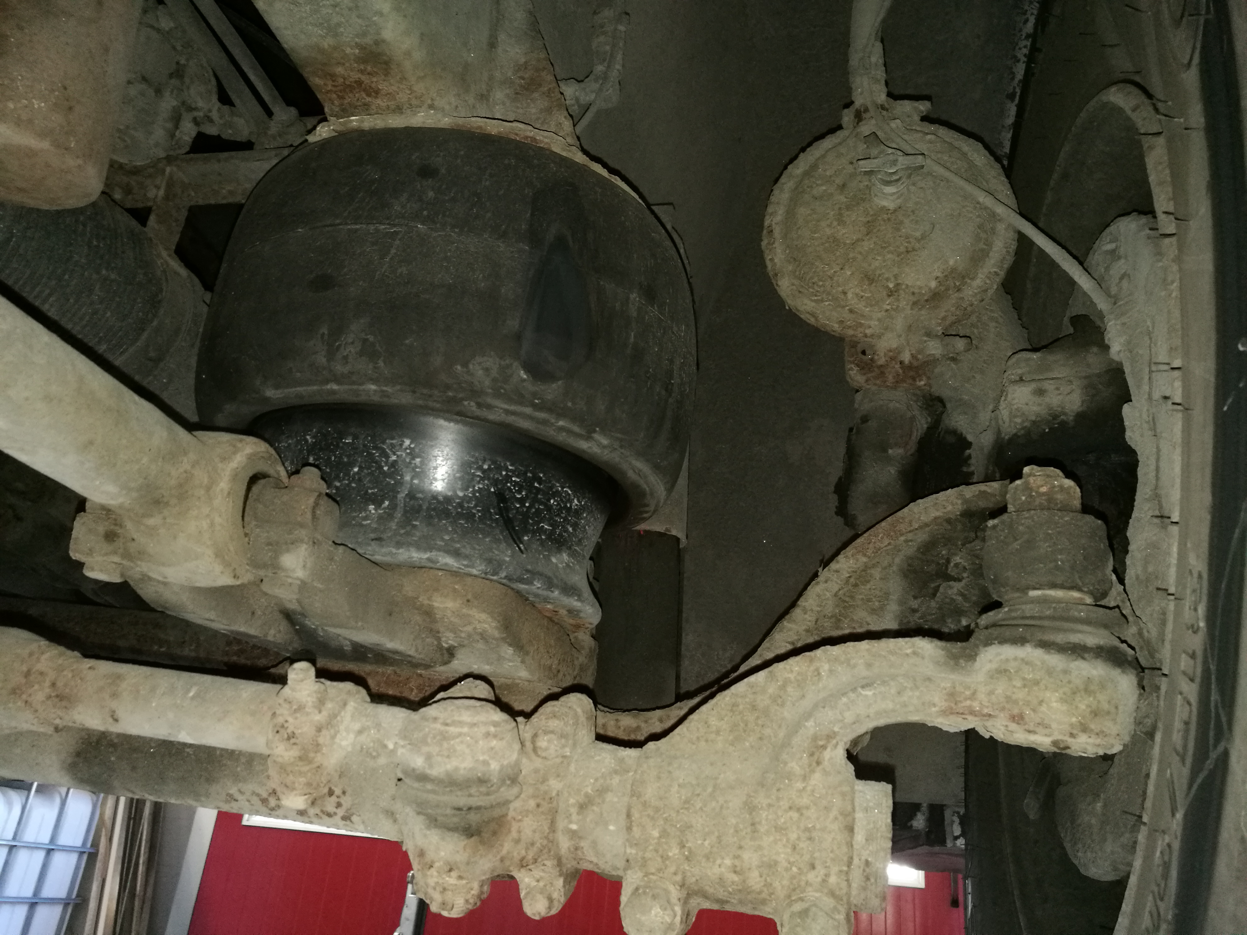

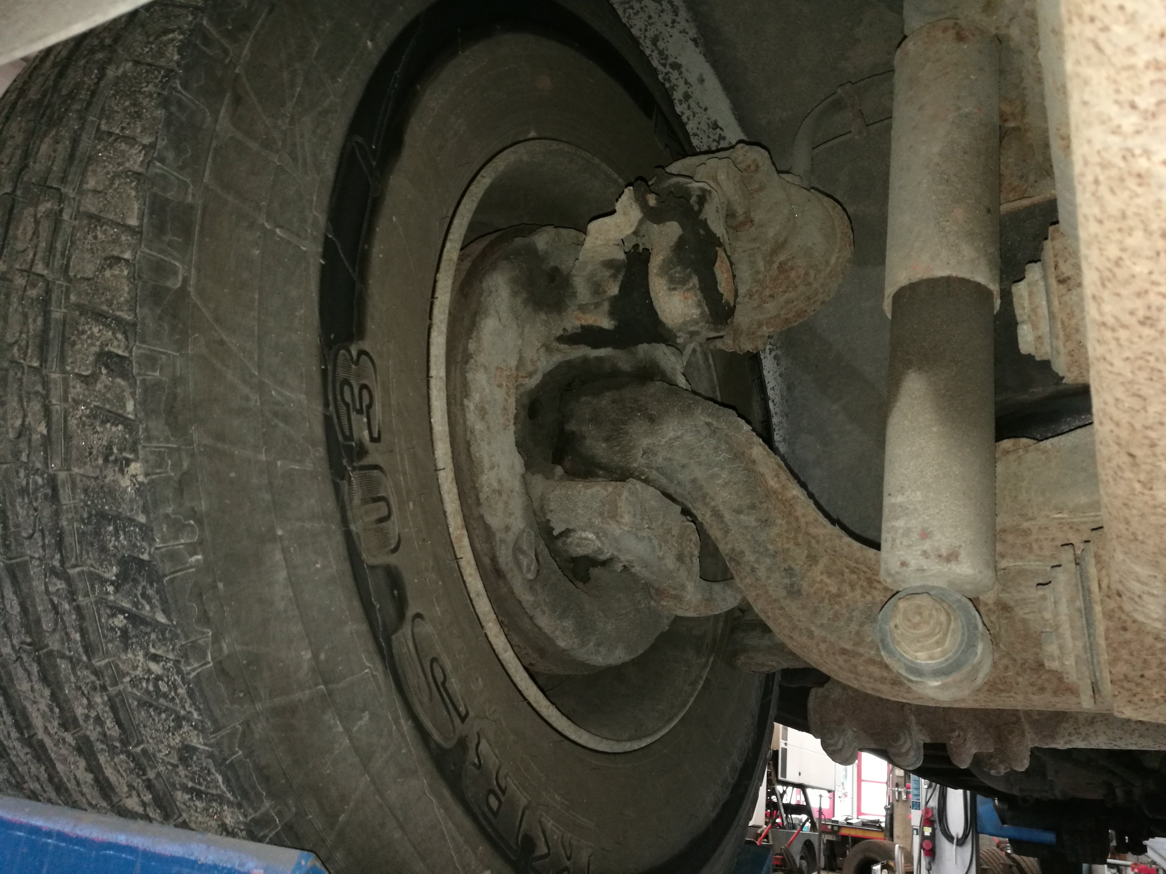

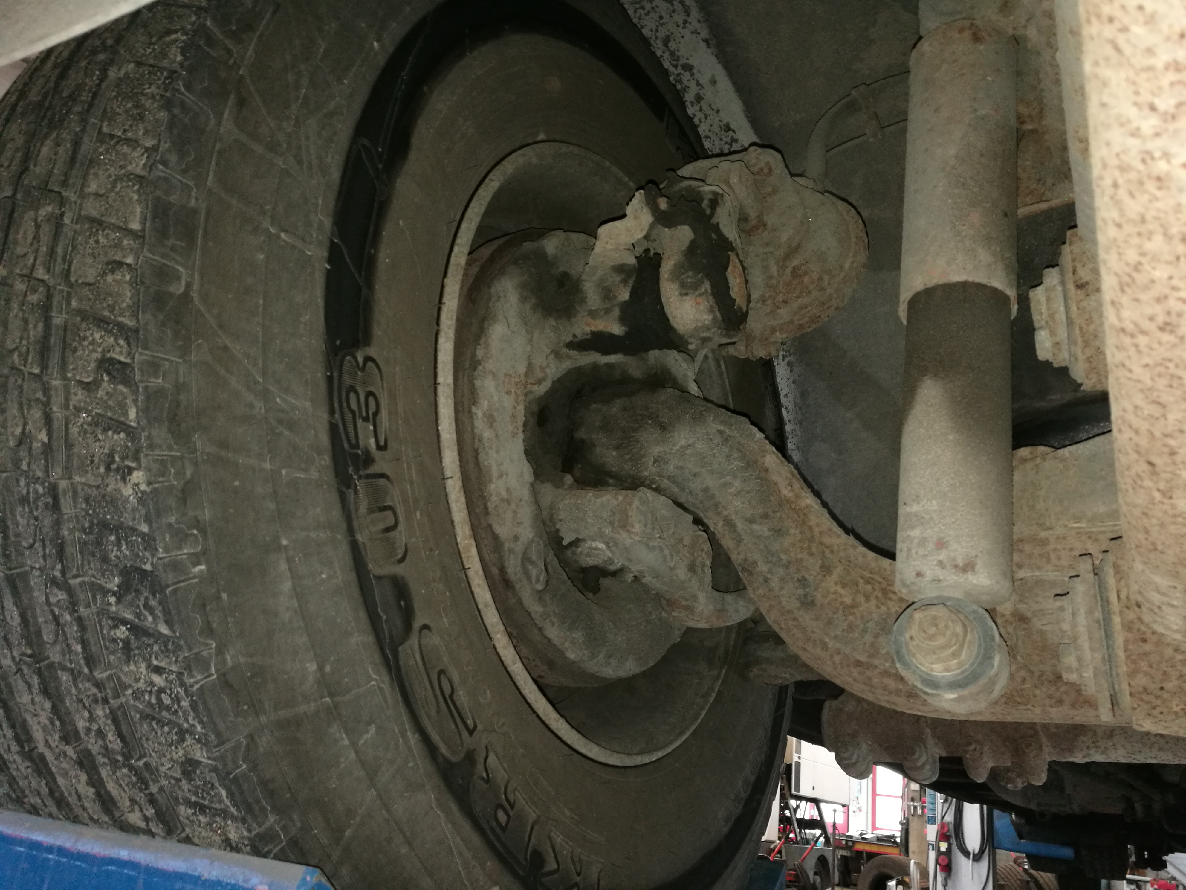

Hitto kun työkiireet meinaa haitata tätä projektia mutta nyt kerkesin käydä pajalla parit kuvat ottamassa auton alla kun se oli nosturilla.
Ja kiitoksia vastauksista, niistä on ollut apua.
Eli rengas on ottanut kiinni ilmapusseihin ääriasennoissaan ihan reippaasti ja jäljet on siitä näkyvillä.
Pussit oli kylläkin muuten tosi siistin näköiset ja todennäköisesti ne on joskus sinne vaihdettu.
Poikkituki vaikutti vielä hyvältä.
Kun kulkine aikanaan valmistuu pajalta niin täytyy ajaa rengasliikkeeseen ja testataan kapeammilla renkailla.
Onko kellään nurkissa pyörimässä ajokuntoisia 295/80 eturenkaita vanteilla tai ilman vanteita?
Pari kuvaa auton alta...

Viestit: 2653
Re: Volvo Wiima
Niin, voihan se tietysti johtua vaan väärässä säädössä olevasta simpukastakin. Tai mahdollisesti siellä on ollut jossain jokin toppari joka on vaan pudonnut matkalle.

Re: Volvo Wiima
Jule kirjoitti:Niin, voihan se tietysti johtua vaan väärässä säädössä olevasta simpukastakin. Tai mahdollisesti siellä on ollut jossain jokin toppari joka on vaan pudonnut matkalle.
Nuo topparit varmaan " säädetty", tai poistettu. Saatu apua ahtaisiin ajo paikkoihin, oliko noissa
telin kevennintä vakioina.

Tuossa omassa on ainakin telinkevennin.
Re: Volvo Wiima
Kyllä tuo vanteen ja raidetangon väli näyttää ihan saman levyiseltä kuin minunkin autossani. Kannattaa tutkia voiko tuota ohjauksen liikerataa säätää. Vetotankoa vaihtaesani tuli samantapaisia pulmia vastaan. Eli ohjaus ääriasentoon ja tangon säätöä. Tanko voi olla tiukassa = liekkiä ja pikkumoskalla kutittelua. Pidä mutteri paikoillaan, kun nuijit; muuten saat etsiä seutukunnan harvinaisinta kierretyökalusarjaa lainaan......ai mistä tiedän :)

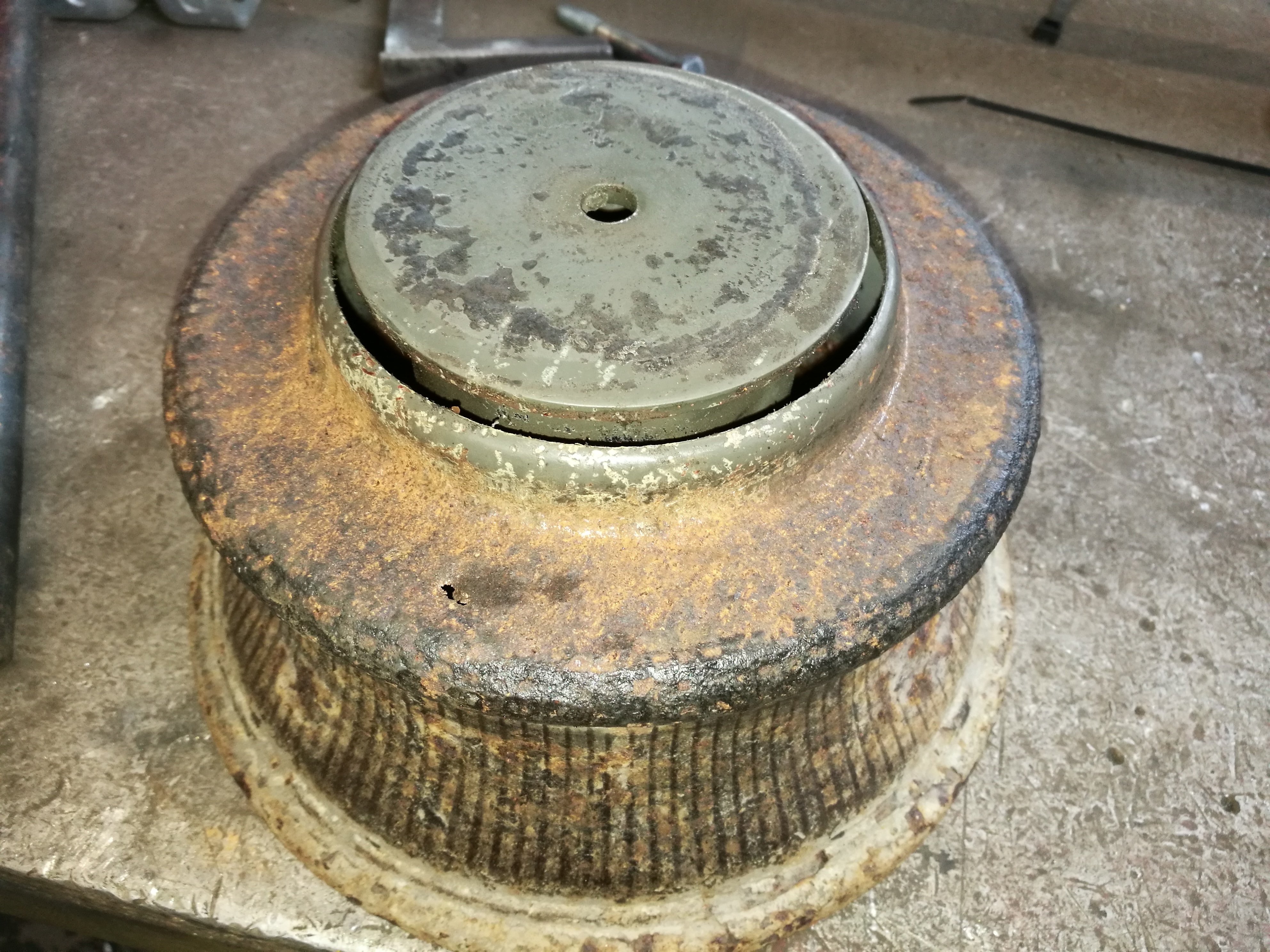

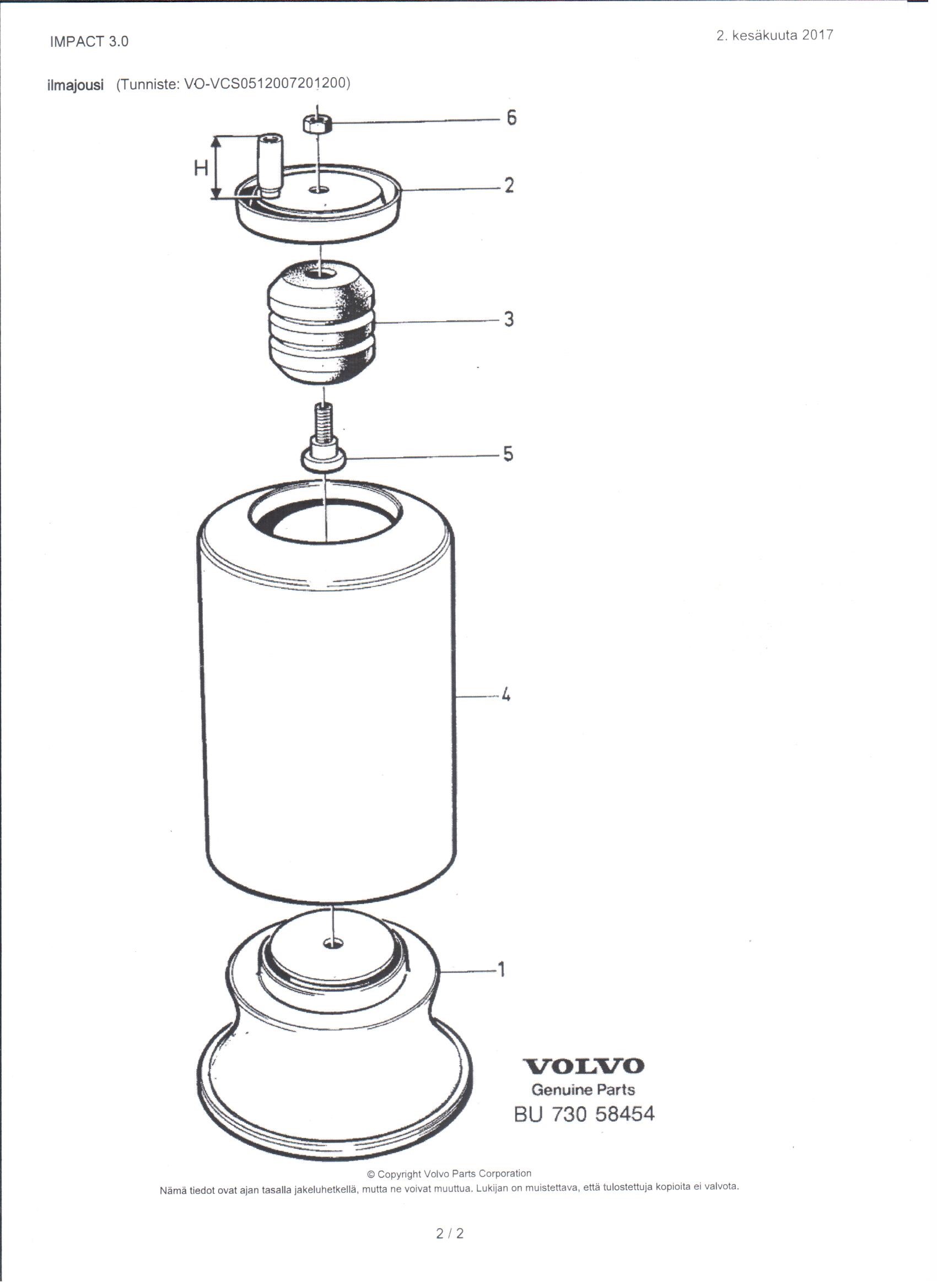

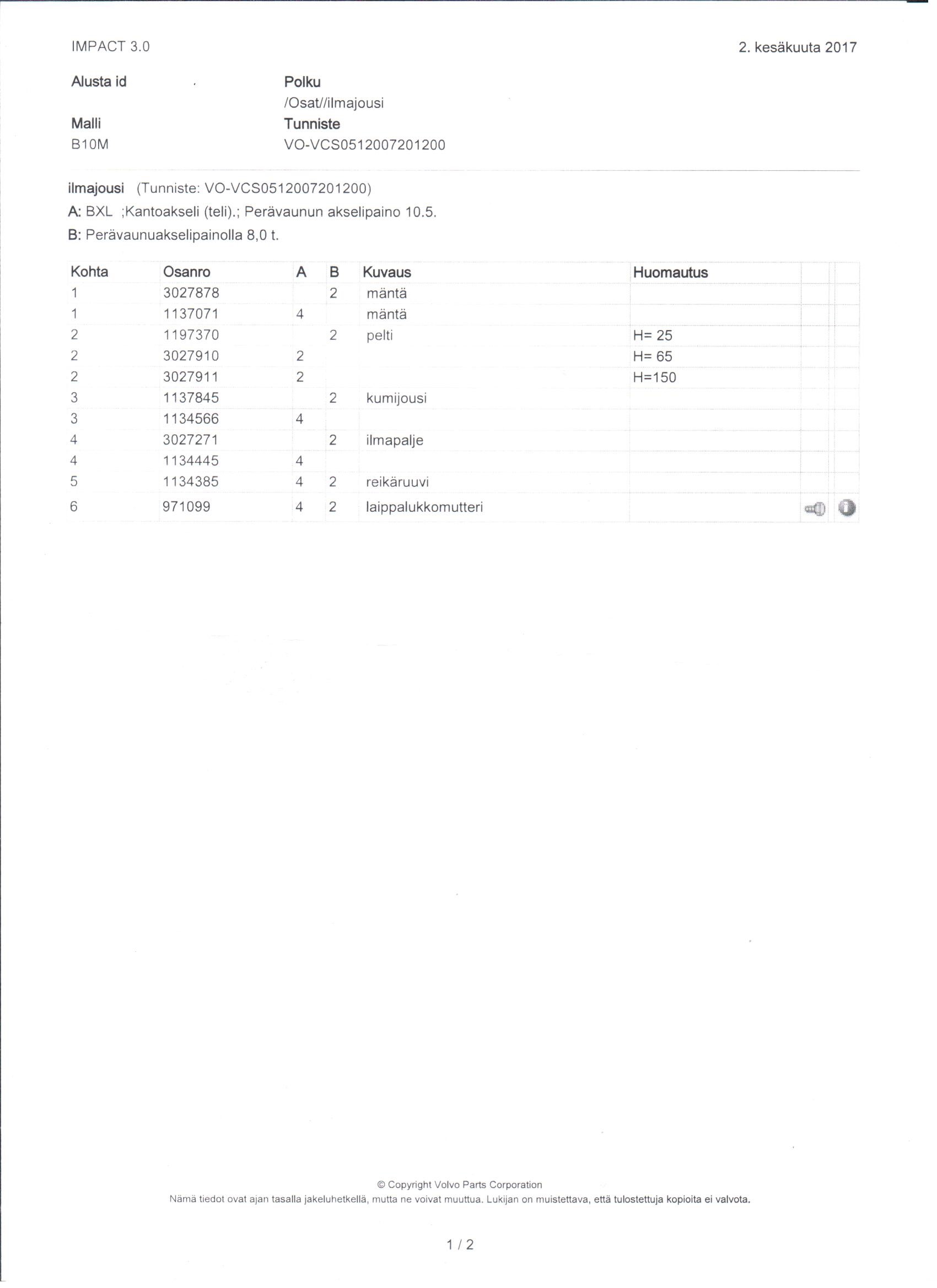

Takimmaiselle akselille piti vaihtaa ilmapalje ja lautanen/malja.
Laitan ilmajousen varaosakuvan jos joku tarviaa tai itselle vaikkapa muistoksi :)
Ilmapussi maksoi Skuballa 27 € ja lautanen Närhellä 130 €. Ihan suht kohtuullinen hinta...
