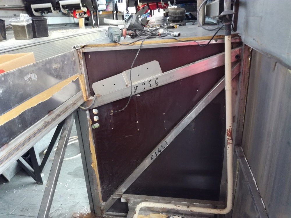

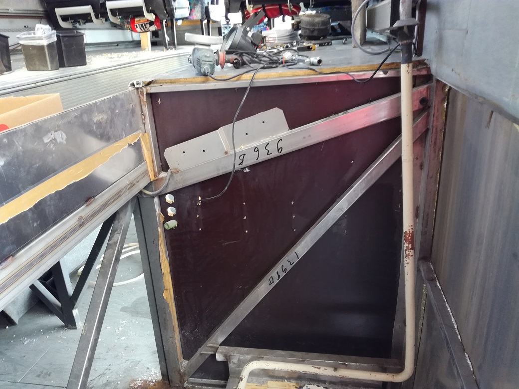

Auton kimpussa olen ehtinyt olemaan sen verran että keskivessa on deletoitu pois. Aikomus olis tehä parille pikkupojalle nukkumahuone ruumaan. Sieltä hyyssin seinien sisältä paljastui tuommosia vinopönkiä kuten kuvassa näkyy. Tohtiikohan tuota ottaa pois vai nyykähtääkö himmeli notkolle?
Toinen kysymys lattian tasauksesta. Nuo ylemmät vinot nousee seinän vieressä aivan korokkeeseen kiinni. Miten ootte tuomosissa lattiaa tasanneet. Palkki irti ja vaateriin takas kiinni vai? Toisaalta jos koroketta vain kaventais, esim keittin kaappien kohdalla, niin tuo vino mahtuis olemaan siellä alla. Kysyin Carrukseltakin niin insinööri meinas että kyllähän se vähän heikkenee jos palkit kääntää suoraan mutta toisaalta on niitä tehtaallakin tehty tasasella lattialla
Re: Regal 350
Tuo palkki menee kyllä eri korimallleissa niin eri tavoilla että tähän asti on onnistunut vain siirtää käytävien reunoja ulommaksi eikä noin vinoja ole ollut missään.
Minä pistelisin laikalla eri asentoon ja toivoisin että ikkunat ei säry eikä sivuluukut ala ahdistamaan. Tuskimpa muuttuu mikään.

Mulla menee nuo "936B" palkit ihan suoraan, mutta toisaalta b10M alusta taitaa olla ihan eri asia..

Volvossa on oikea runko kun Scaniassa vain toi himmeli, tosin runko ei kummoisesti tue itse koria, en kovin paljoa muutaisi rakennetta kun ollut juttua jopa siitä kuinka paljon pelkästään penkit jäykistää koria???

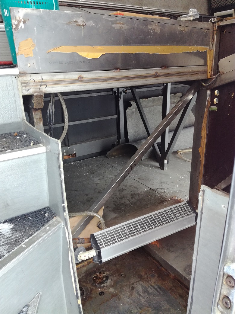

Re: Regal 350
Jos tuo kuva nyt liittyi niin jätin portaita tonverran jäljelle

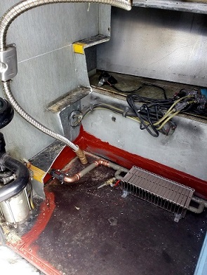

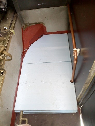

Re: Regal 350
Kyllä kovaatekoa koko wc kaukalo rappuineen ainakin B10M Royalissa, puukkosaha ym käteviä purkutyökaluja. Muuteltiin sitä patterilinjaa toisenkuvan mukaiseksi, hkt wc tankki tulee tuon sinisenlevynpäälle...Aattelin kokeilla sitä sähköpumpullista Bilteman venehuusia, tosin on siihen jännitemuuttaja laitettava niitä kun ei ole 24V.

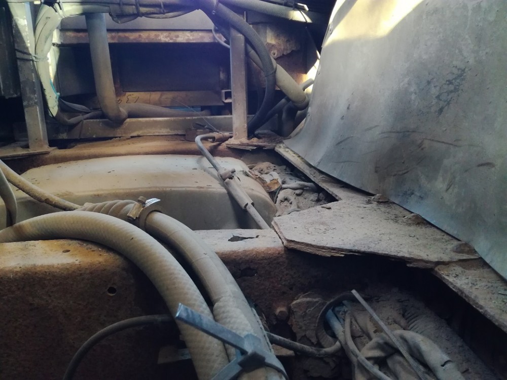

Aukasin vähä lattioita niin ikävä realismi eturungon osalta paljastui. Poikkipalkit, varsinkin keskimmäinen, on lehteviä kuin Myllyn paras joulutortut. Tuosta kun irtokerrokset poisti niin ohuinpiin kohtiin jäi varmaan vain pari milliä rautaa. :cry:
Nythän nuo olis hyvä uusia kun on paikat auki. Sitä mietin että miksi johtosarjat menee palkkien läpi. Vois kait ne jättää tuohon palkin päällekkin niin ei tarttis niitä purkaa jos vaihtaa palkit.
