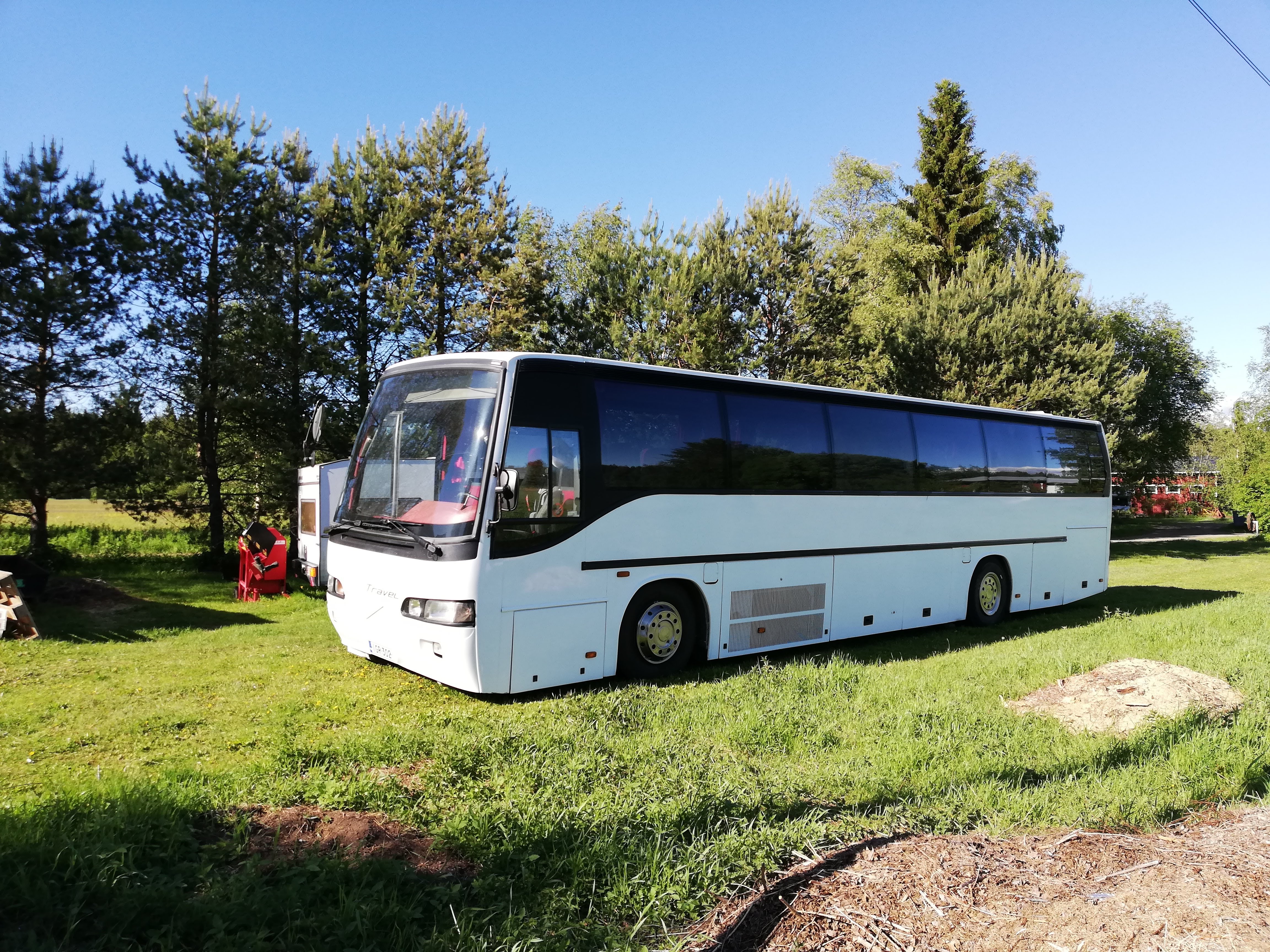

Voi sanoa, että asiaa on ainakin vakaasti harkittu. Reilu 20 vuotta meni mutta nyt on ainakin kulkuri aihio pihassa. Tännekin tullut liityttyä jo aika kauan sitten ja voin pitää yhtenä osasyyllisenä, että ei ole jättänyt rauhaan vaan Nettikonetta sun muita vaihtoehtoja on pitänyt selata sormenpäät ruvella. Aihio järjestyi sitten kuitenkin ihan omalta työmaalta.
Yritän tallentaa projektia blokiin. Jokunen vuosi sitten rakentelin pappa tunkkaa ja sitäkin aloin tallentamaan blokiin mutta ei sinne näköjään paljon juttua kertynyt. Eipä tuo kyllä ole valmiskaan, että vielähän sitäkin ehtii taltioimaan.
Tuolta sitä voi käydä vilkuilemassa jos kiinnostaa. https://iigori.blogspot.com

Onneksi olkoon. Nätti kiduskylki. Toivottavasti nurmikossa riittää kantavuus, muuten pappa tunkkaa tulee aiheelliseksi uudestaan.
Re: Iigori, Volvo B10M Carrus 502
Näyttää mun silmään 302:lta.
Jokin hieman poikkeuksellinen malli muutenkin, ei ole katolla ilmanvaihtökyömyjä.

Onnittelut hankinnasta, juu on matalampi kuin 502, eli tämä varmaan 302 ja 2 sarjalaisissa ei ole kattoscooppeja vaan ottaa ilman ritilän takaa joka kulkee ikkunoiden yläreunassa.

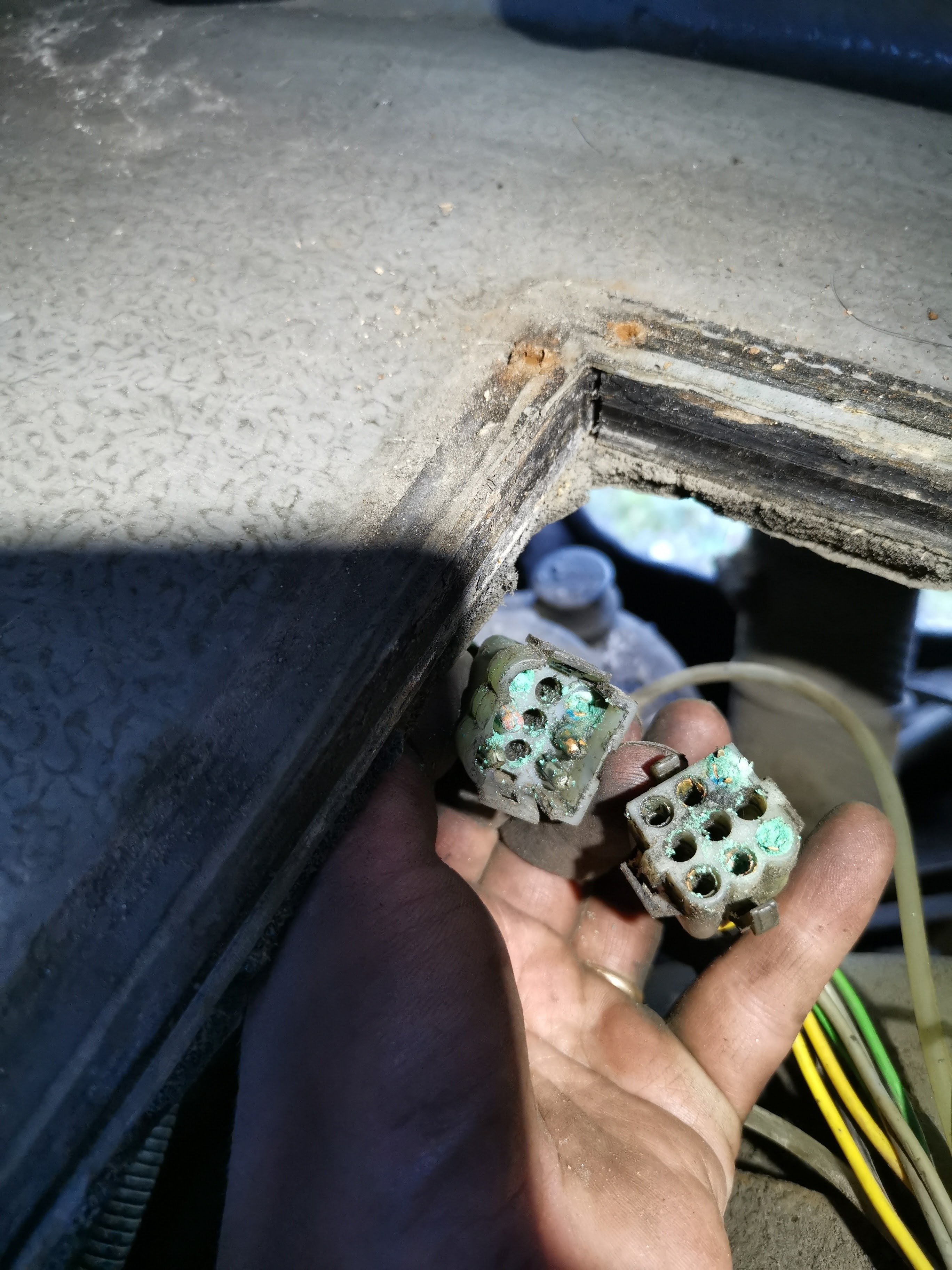

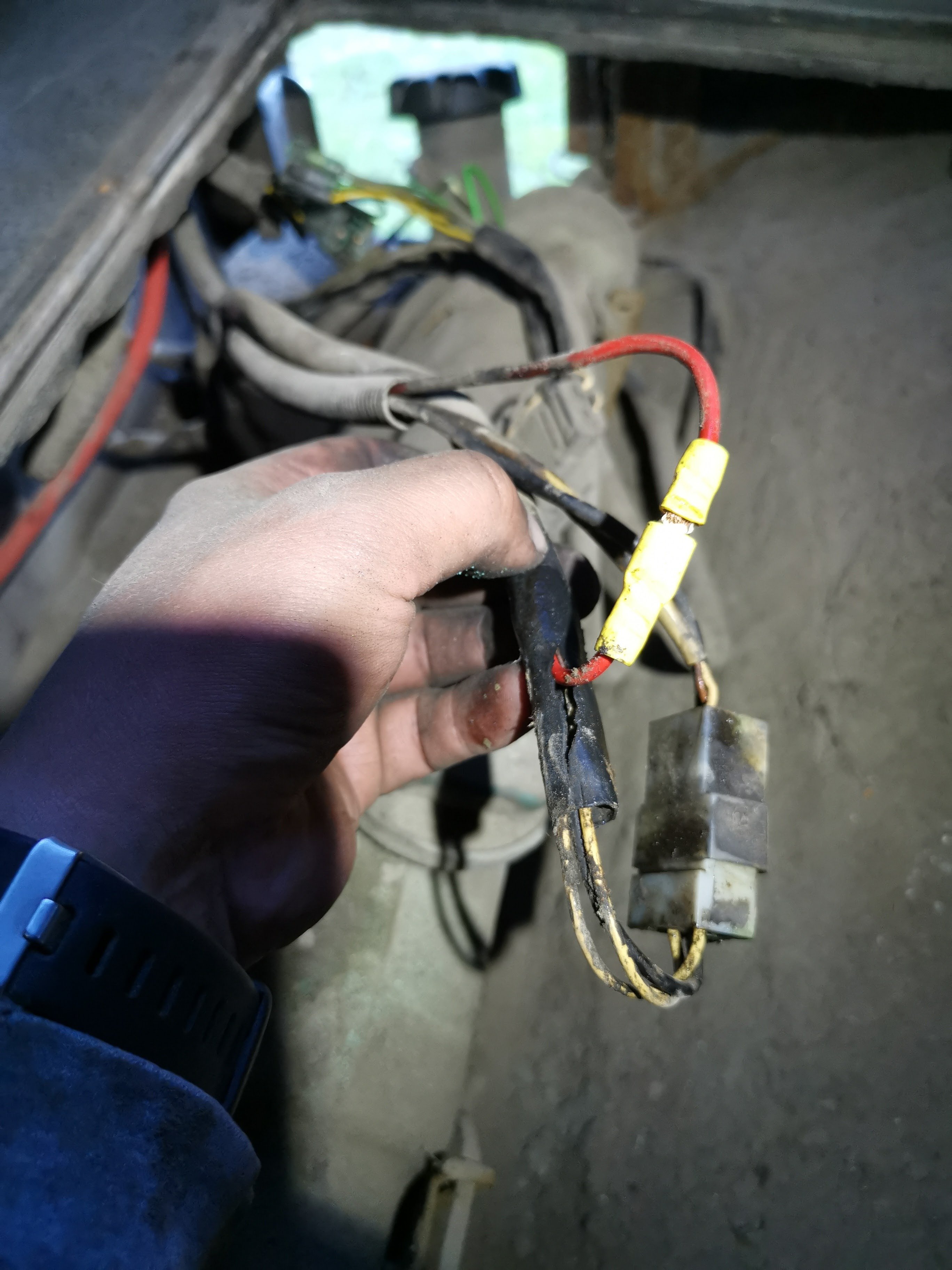

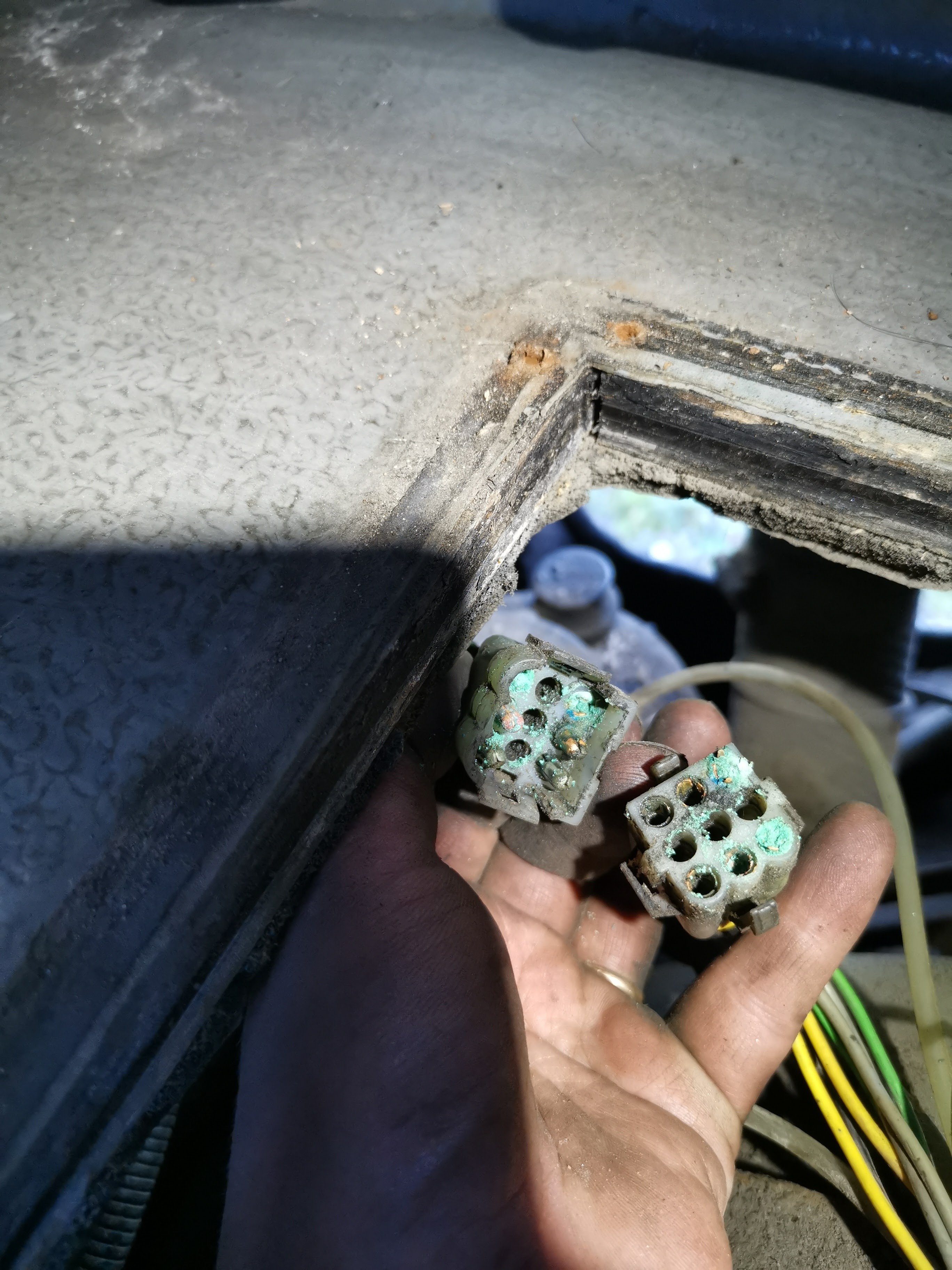

Pitäisi tälle suvelle pikkuhiljaa katsastaa jos sais jonkun reissun heitettyä. Tälle päivää aloin tutkimaan sivuvaloja jotka oli keskeltä autoa pimeänä molemmin puolin. Ei ihme että ei toiminut.
Webaston kanssa olen myös kylmempään aikaan tuskaillut kun se ei ole jaksanut jäädä päälle. Nuita johtoja penkoessa sattui toinenkin nippu kouraan johon oli päässyt hieman hapettumaa. Pikaliitos ja äkkiä mielenkiinnolla testaamaan että toimiiko? Muutaman buuttauksen jälkeen ja sinisen savun hälvettyä kylältä, se jäi päälle. Onnistumisen elämyksiä. Nyt vain pitäisi saada tehtyä kunnolliset liitokset ettei tarvi joka kuukausi olla samojen johtojen kimpussa.

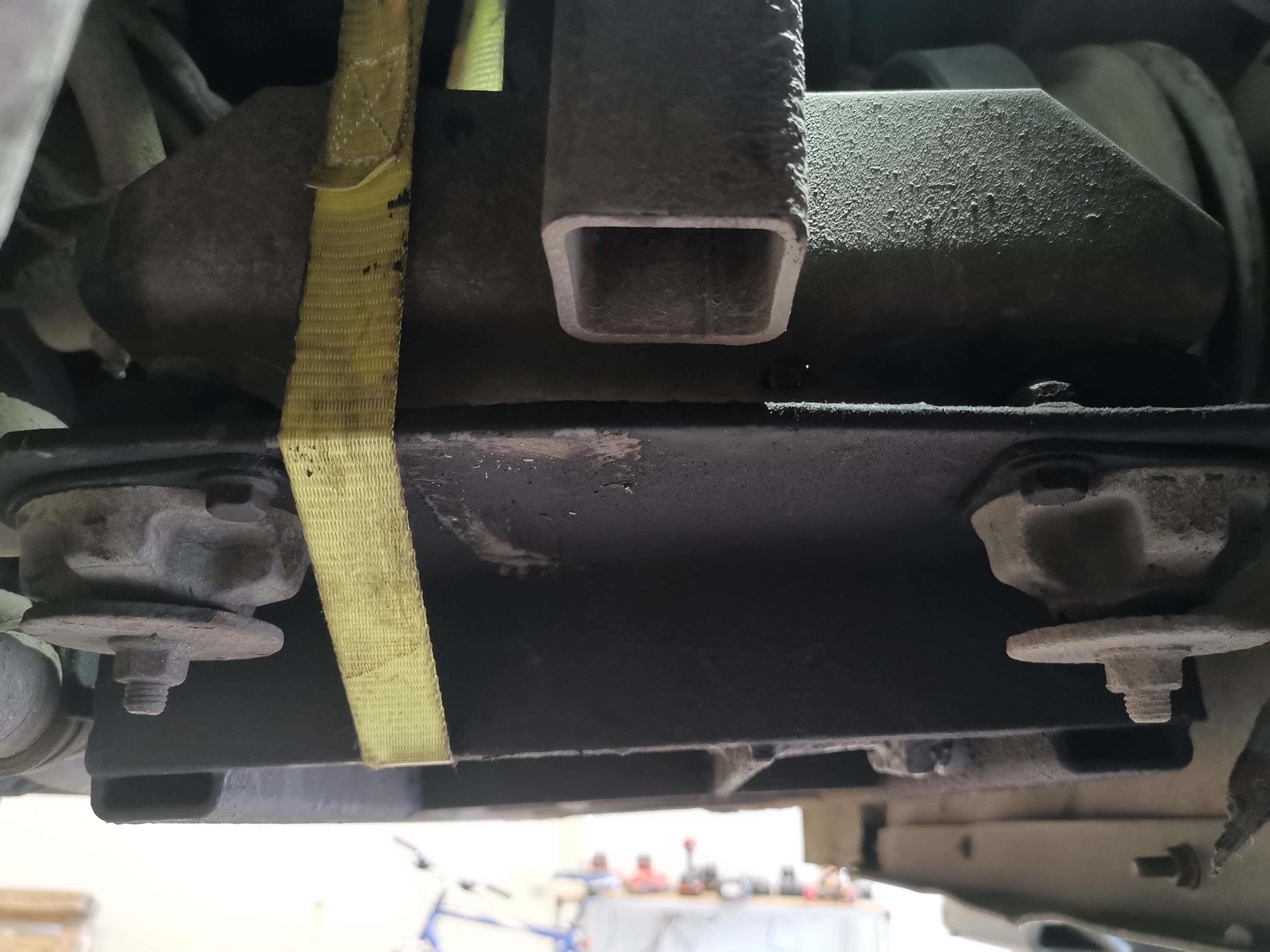

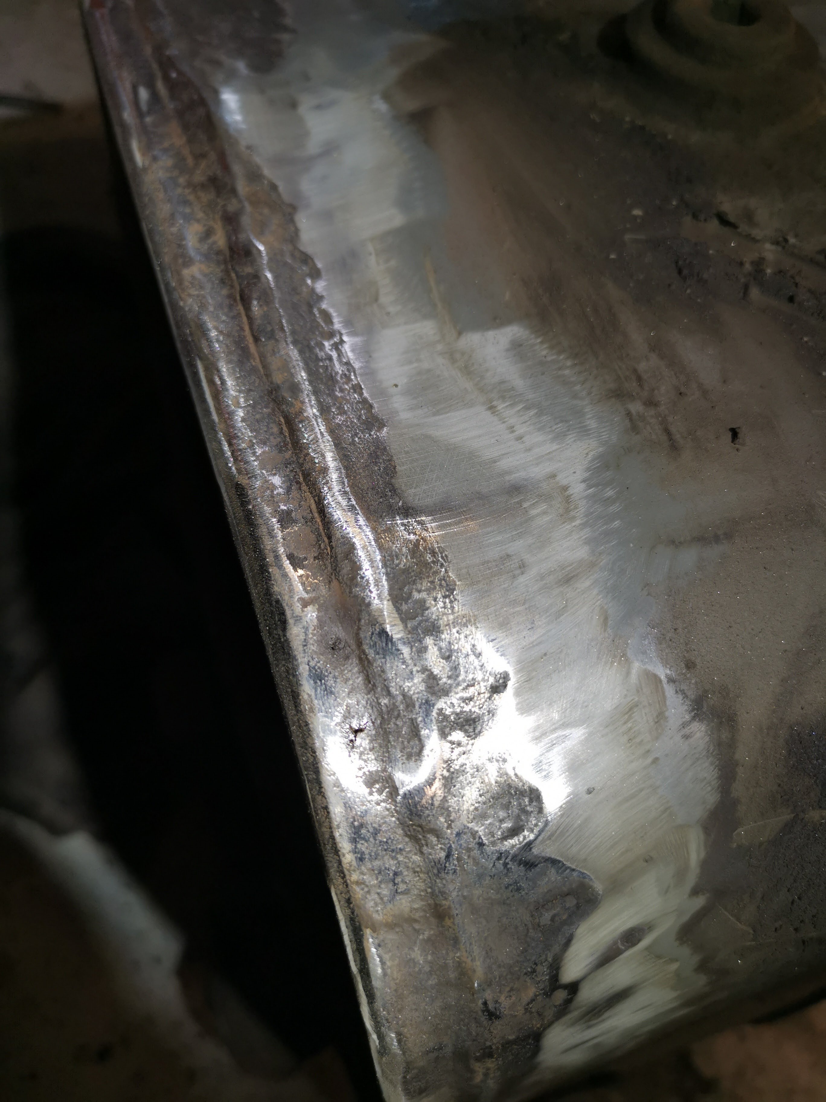

Vuosi sitten aloitin vähän runkoa remontoimaan kun katsastus miehen mielestä pari paikkaa vaati vähän huomiota. Loppujen lopuksi sitä tekemistä oli melko lailla. Juttua ja kuvia laitoin tuonne blogiin kun sinne on niin nätti lisäillä kuvia sekaan.
