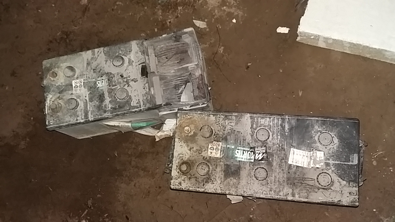

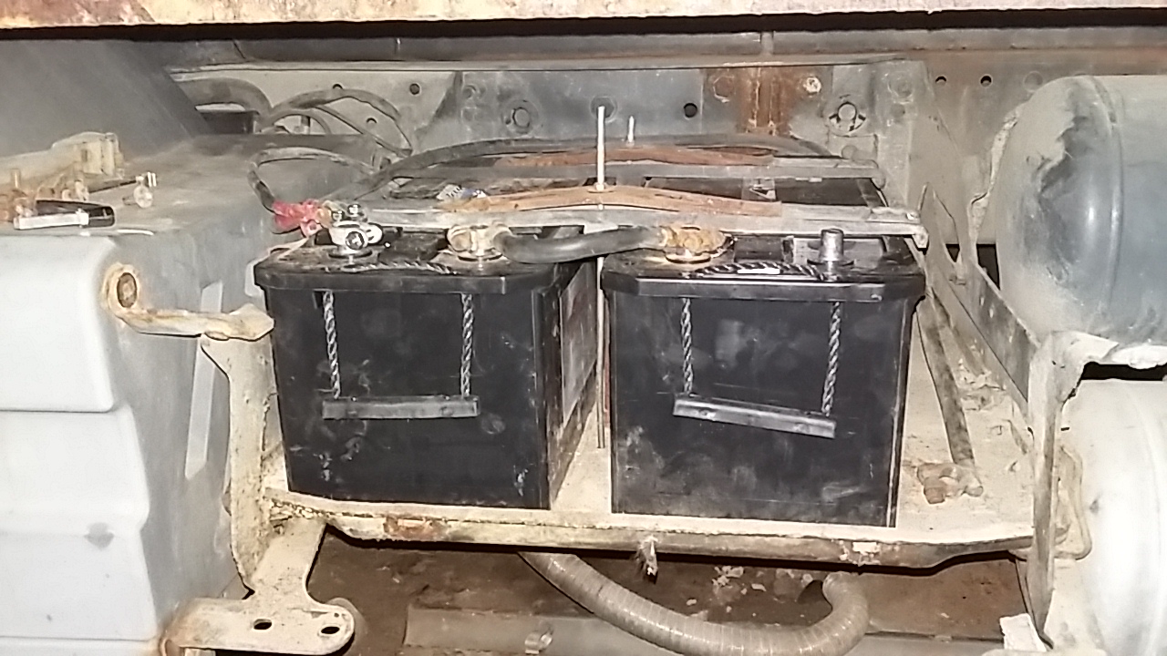

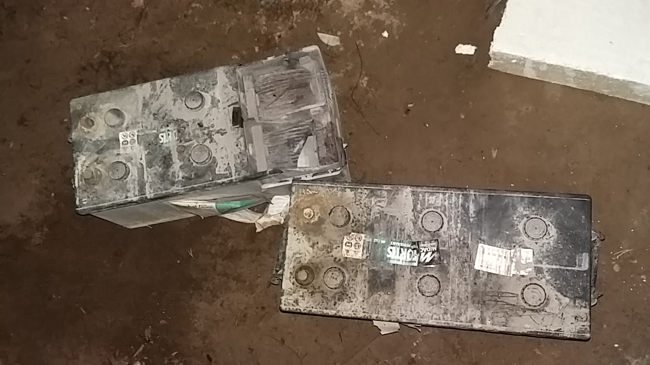

Alkuun täytyi akut vaihtaa.

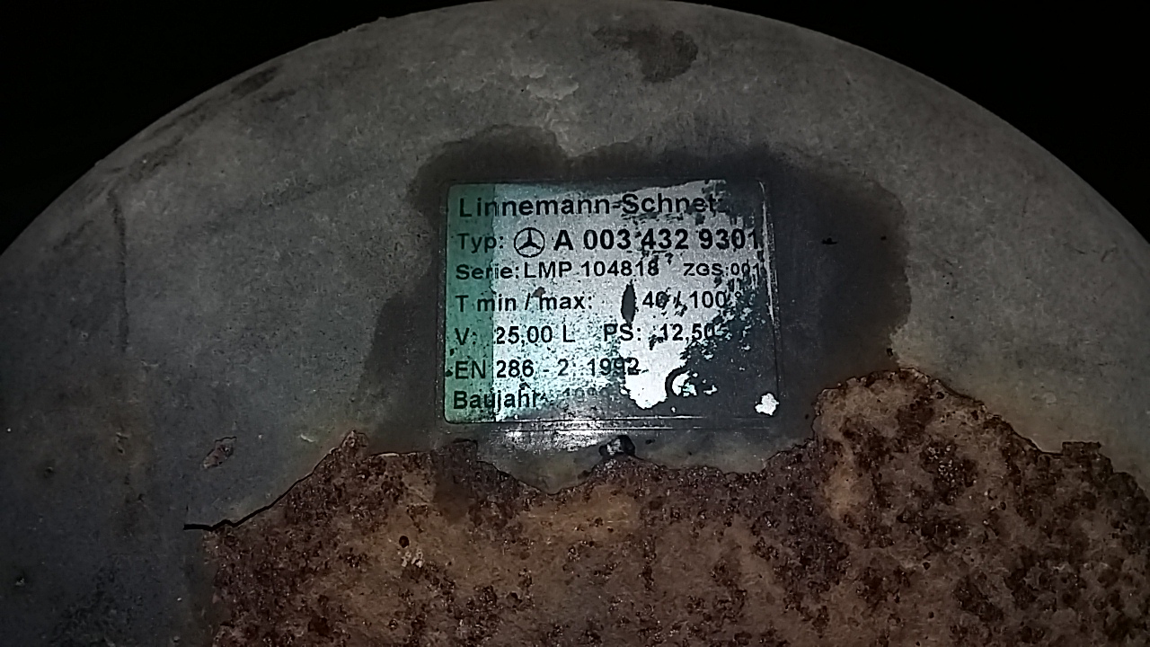

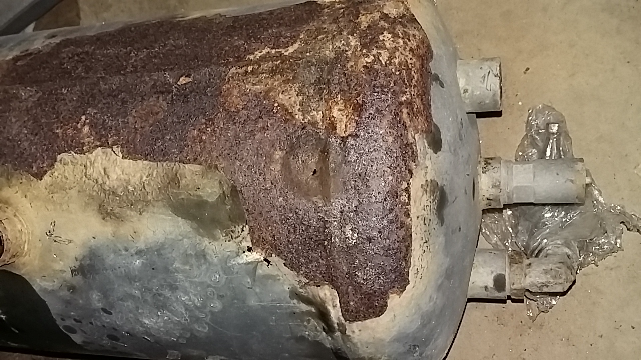

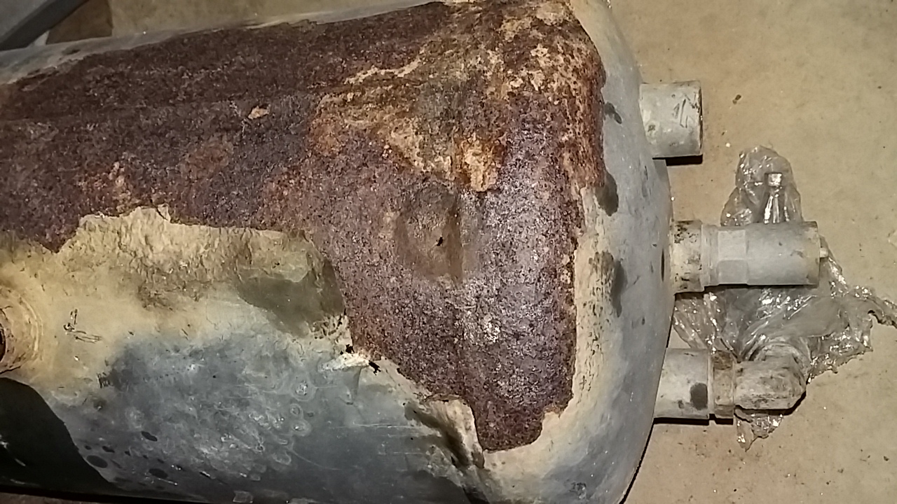

motonetistä uudet 200ah sznajder Yksi painesäiliö oli ruostut puhki. Jos jollain sattuu siisti säiliö löytymään niin voin ostaa.

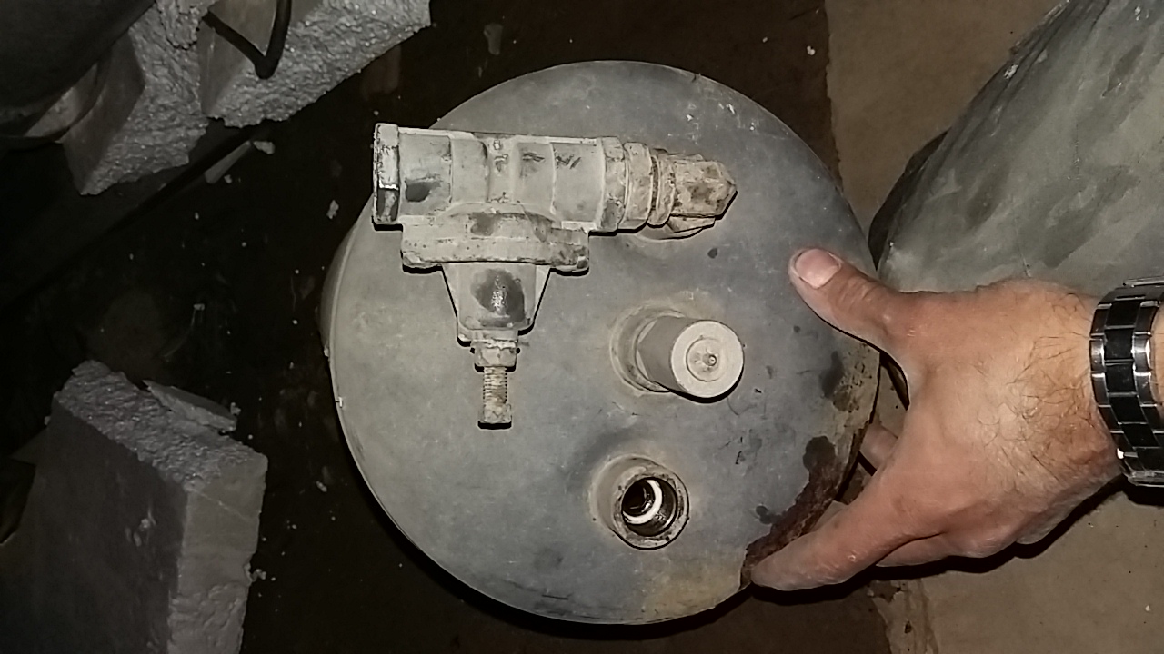

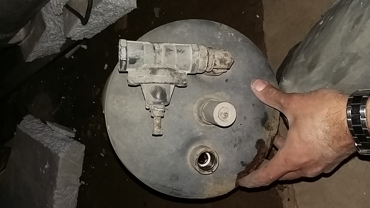

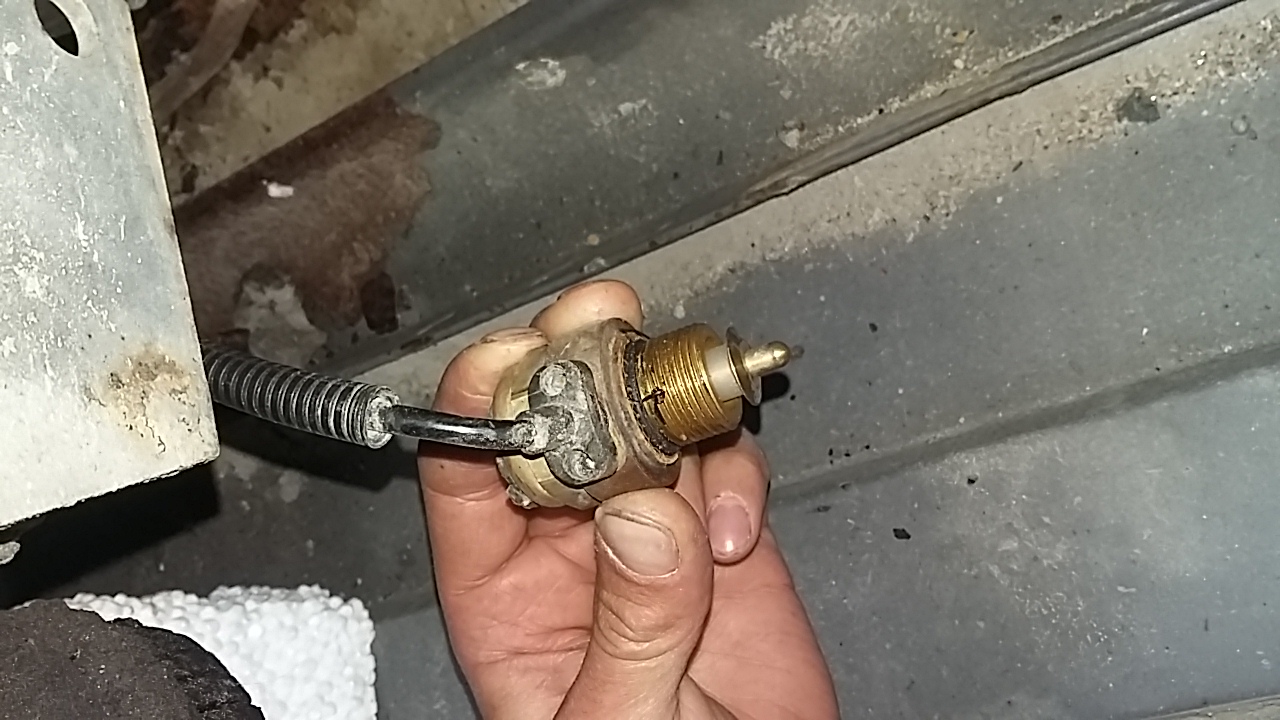

Mielenkiinnosta, mitä on nuo vempaimet päädyssä ? Varo ja säädin ? Säiliön pohjassa paineanturi? Tuo muoviosa ei tullut messingistä pois kun sitä yritin nitkutella. Sentin verran tuli ulos. Liekkö kärsinyt siitä..

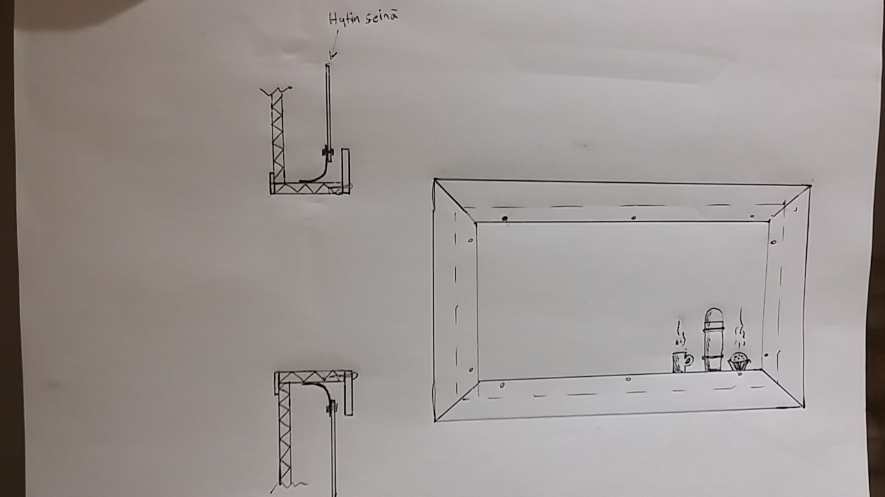

Hytti olisi kai hyvä tehdä jäykäksi runkoon nähden jos meinaa tehdä aukon matkustamoon. Onko ihan normi toimenpide vai täytyykö huomioida jotain?
Jos joku tehnyt niin kerroppa miten toteutit.

Painesäiliössä tosiaan varo ja paineenalennin, se sähköinen osa näyttäs olevan vedentunnistin, lautanen kun yltää veteen ni johtaa maihin ja osaa juoruta vedestä, näin päättelisin kuvasta... Voi toki olla väärässäkin =)
Säiliöö kannattaa kysyä Skubalta tai lyöt numeron kookleen, ei montaa kymppiä maksa uusi.

Ite en koppia yritä saada kiinteäksi, koska runko elää ja se on tehty "joustavaksi" eli irti kopista, keskeltä ja takaa hitsattu/pultattu runkoon, mutta ekat puoltoistametriä pultattu kumien kanssa, joten kopin runko voi pysyä suorana auton rungon kiertyessä. Ja siinä samalla saa hytti retkuta. Säädin kyllä hytin jouset tiukimpaan asentoon. Aukon teen hytin ja kopin väliin, ja välin tiivistän jollain haitarisysteemillä, se on vielä kehitteillä.

Noh Veholla olisi ollut 270€. Ebay löysi saksasta teräksisen 89€+toim. Rmtrucksilta Munsalasta löytyi purkuosa 40e. Pönttö tuli ja oli vieläpä alumiininen. Tiukassa oli alumiinissä nipat kiinni. Yksi piti pirralla syödä. Onneksi messinkiä..

Toimiskohan haitarina rattorin sisäkumi. Kokoja olis mistä valita. Ulkokehää pitkin halki. Listan ja liiman kans pulttaa sisäpuolilta aukon reunoihin.
Hytin jousien jäykistäminenhän olisikin hyvä.

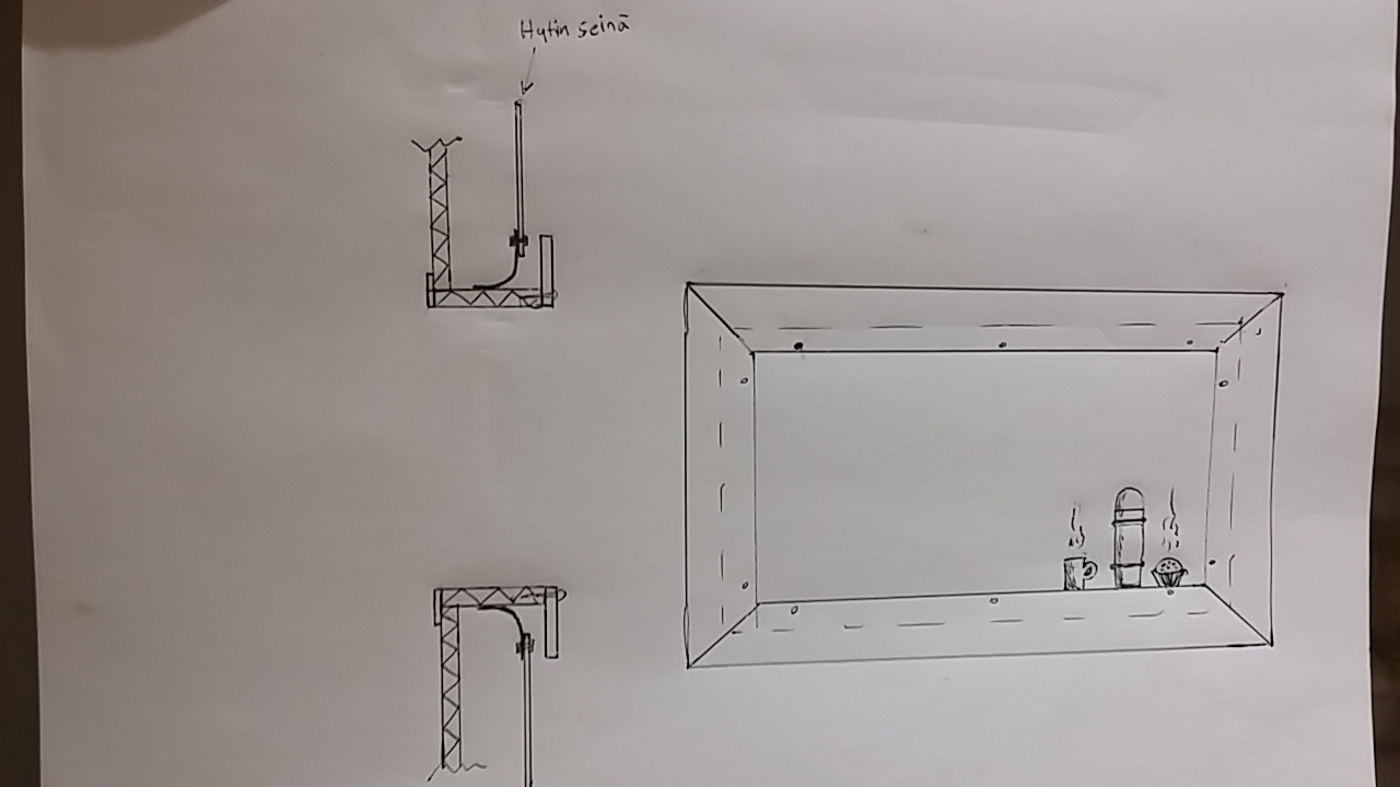

Elämänluukun pähkäilyä Kumitiivisteen kiinnittää hyttiin sen ollessa kaadettuna.
Kun kippaa takaisin niin makosasti tiivistää.
Sitten ruuvaa kehyksen paikoilleen.
Lisäksi voisi pokkauttaa valkoisesta pellistä sade/näkö suojat. Hytin ja kopin seinään isompi ja pienempi U väärinpäin.
Pikkusen tekis mieli tehdä iskarista jäykkä ja lisätä toisellekki puolen kiinteä kiinnitys. Niin tietysti että helppo avata hytti.. onhan nuo bussin hytätki kiinteitä
