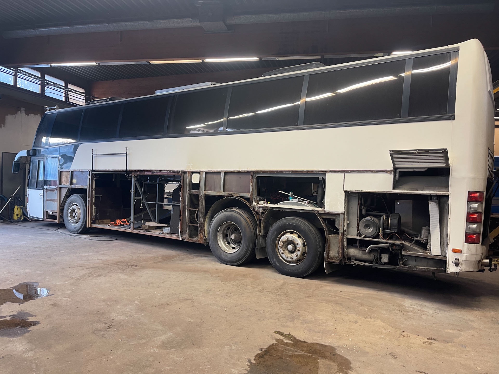

Joku voi tämän muistaakin.. Eli Vainion liikenteen VL-60.
Tämä tuli hommattua 2017 "valmiina".
Jonkinverran tuli reissattua, mutta 2019 keväällä kun aloin herättelemään autoa talviteloilta niin ihmetytti kyljen muoto etupyörän kohdalta...
Kylki "pullotti" ja sisälokasuoja näytti siltä kuin se olisi turvonnut.
Pikainen purku ja sieltähän paljastui jotain mitä ei ainankaan keväällä olisi halunnut nähdä.
Ilmapalkeen yläpuolella oleva "kehto" oli niin pahasti ruostunut että palje pääsi kaatumaan ulospäin ja painoi sisälokasuojaa jne...
Kesällä ei ollut montaa vapaata viikonloppua tiedossa joten hetken purkusession jälkeen päätin unohtaa bussin toistaiseksi.
No siintähän tulikin melkein vuoden tauko ennen kuin alkoi autolle tapahtumaan mitään, mutta siintä jatkan toisella kertaa.

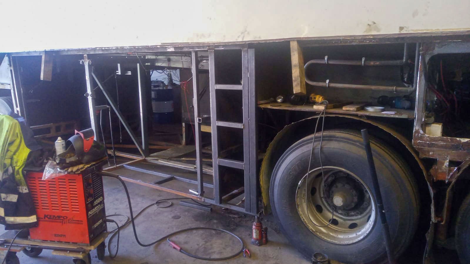

Nyt keväällä oli pakko alkaa tekemään jotain koska tontti jolla bussi oli täytyisi olla tyhjä kesäkuun lopussa.
Kun vanhaa oli saanut siivottua pois niin oli mukava hitsata uutta tilalle.
Pari iltaa tein yksin ja sitten sain työkaverin apuun.. alkoi tapahtumaan.
Tehtiin aina yksi kohta kerrallaan jotta olisi helppo keskeyttää ja tarvittaessa kasata auto siirtokuntoiseksi.
Kahdestaan kun tekee niin tulee suht nopeasti valmista. Välillä olisi ollut kolmannesta apua ja kyllä siinä työmaalla joku vieraileva tähti tais käydäkkin..

Leima tuli ja sitten oli viikko aikaa jatkaa remonttia. Taas pellit irti ja laikkaa, palkkia ja hitsausta. Nyt olikin helppoa tehdä kun oli kunnon vehkeet niin selvisi ilman apukäsiä.
No paljon jäi vielä tekemättäkkin, mutta nyt ollaan oltu 2 viikkoa reissussa ja loman jälkeen hommat jatkuu taas.

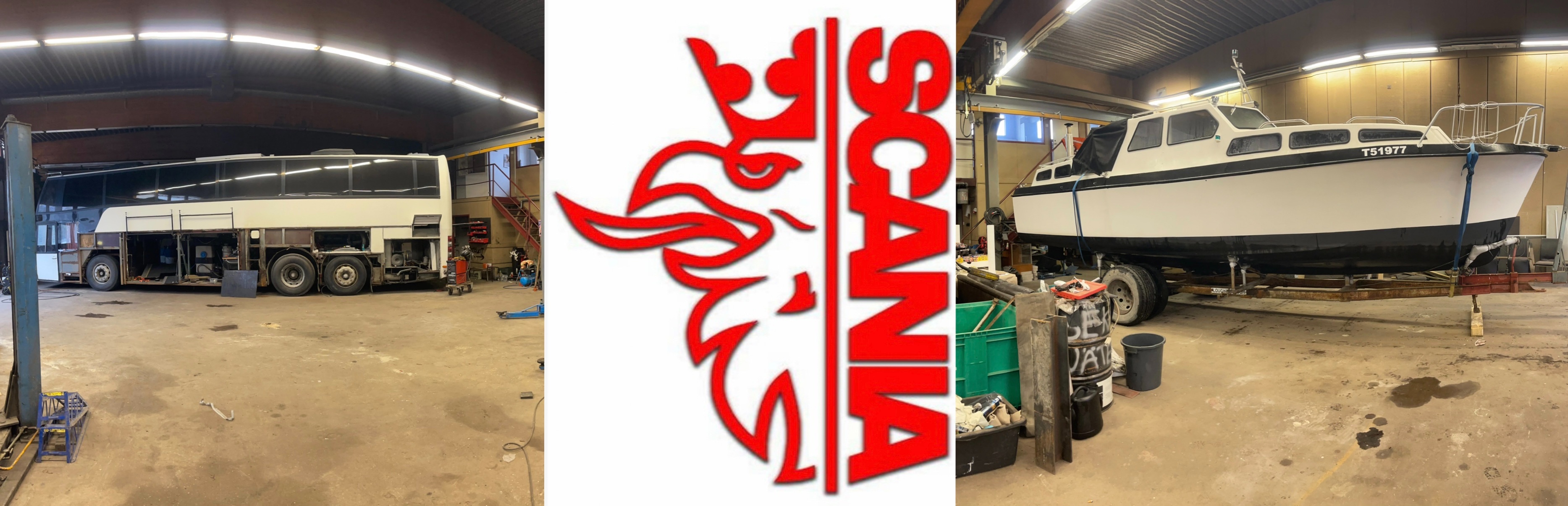

Viesti Kirjoittaja Mortti95 »
Meillä on kyllä tilat linjassa. 580 neliötä. Mahtuisi tekemään kolmea täyspitkää. Siltanosturi katossa myös. Mä jäin itse koukkuun 701, kun tein kauppaa AriW:n laitoksesta. Mun onneksi löysin tän helmen, kun Ari kerkesi myymään omansa. Jonkin verran on ruostetta juu, mutta kulma kerrallaan laitetaan kuntoon. Hyvä siittä tulee! Mulla itsellä on onneksi se hyväpuoli etten osaa tehdä mitään itse. Jos liimaaja kyllästyy niin tarvii etsiä uusi jostain. :D

Hiukan on hitsaus viivästynyt. Tarvi hakea toinen harrastuspeli keväthuoltoon niin saa heti viedä vesille kun jäät lähtee.
