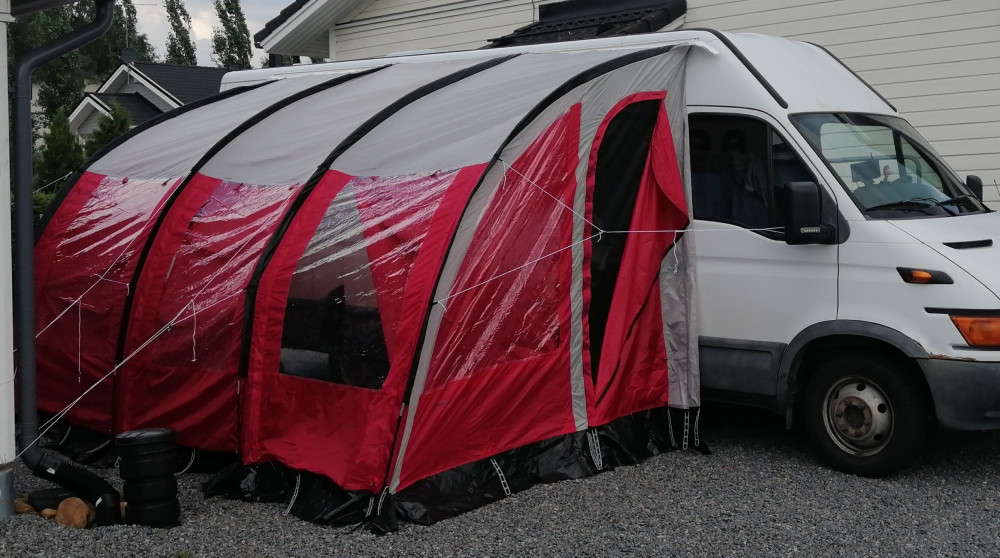

				Lisäystä tähänkin projektiin. Etuteltta tuli haettua ja anoppilaan pihassa kauhulla testasin menikö rahat hukkaan. Ei mennyt. Nyt on 4*2 metriä katettua ulkotilaakin. Mattoa suunnittelin lattiaan mutta vielä ei kelit sallinut. Jospa tällä viikolla sit. Sinällänsä helppo laittaa toi matto kun vaneri on irti lattiasta niin sohva veks, vaneri irti, matolle liima ja leikkuu reunojen mukaan ja vaneri takasin paikalleen. Nurkkiin tulee listat mitkä pitää vanerin paikallaan ja saa pois jos/kun tulee mätä vikojen korjauksia. Seuraavaksi alkaa seinien suunnittelu et millä niitä vähä eristäis. Mietinnässä oli lentokonevaneri. Ohkosta tars olla että taipuu kun ei seinät ole suorat. Mites arvon hullut olette eristäneet omia laitteita niin ettei tarvis pelätä heti kaiken kondessiveden ja kosteuden pehmentävä koko laitetta. Niin ja ikkunoita jos jollain sattuu lojumaan varastoissa niin kahta saa tarjota. Sivuoveen ja vastapuolelle seinään olis ikkunat hakusessa.

				Millanen toi etuteltta on? Onko nopea/helppo pystyttää/purkaa? Mulla Solikan vaunussa sellanen kiskoon pujotettava malli, jota ei viitsi kovin usein irroitella kun putkirunkokin pitää purkaa samalla.

				Kiskoon pujotettava. Sit kootaan neljä lasikuitutankoa jotka pujotetaan tunneleihin ja alapäästä lukitaan. Köysillä nurkat kiinni ja tadaa. 10 minsaa meni kun ekan kerran koottiin. Vaatii vaan pehmeen alustan et vaarnat saa kiinni maahan. Laitan kuvia ku pääsen kotio en saa puhelimella niin pieneksi et menis kokorajoihin

				Lähetetty: 19 Heinä 2021 10:08
				Kirjoittaja kallek505
			-  Tuossa teltasta kuva kun on koottuna

				Hyttysverkot ja ikkunatkin saa auki niin et ilma vaihtuu kalsareissa. Ainakin ekan kokeilun jälkeen tuntu ihan mallikkaalta. Ens viikonloppuna lähetää pappatuna miittiin niin pääsee kunnolla kokeilee tuon teltan
