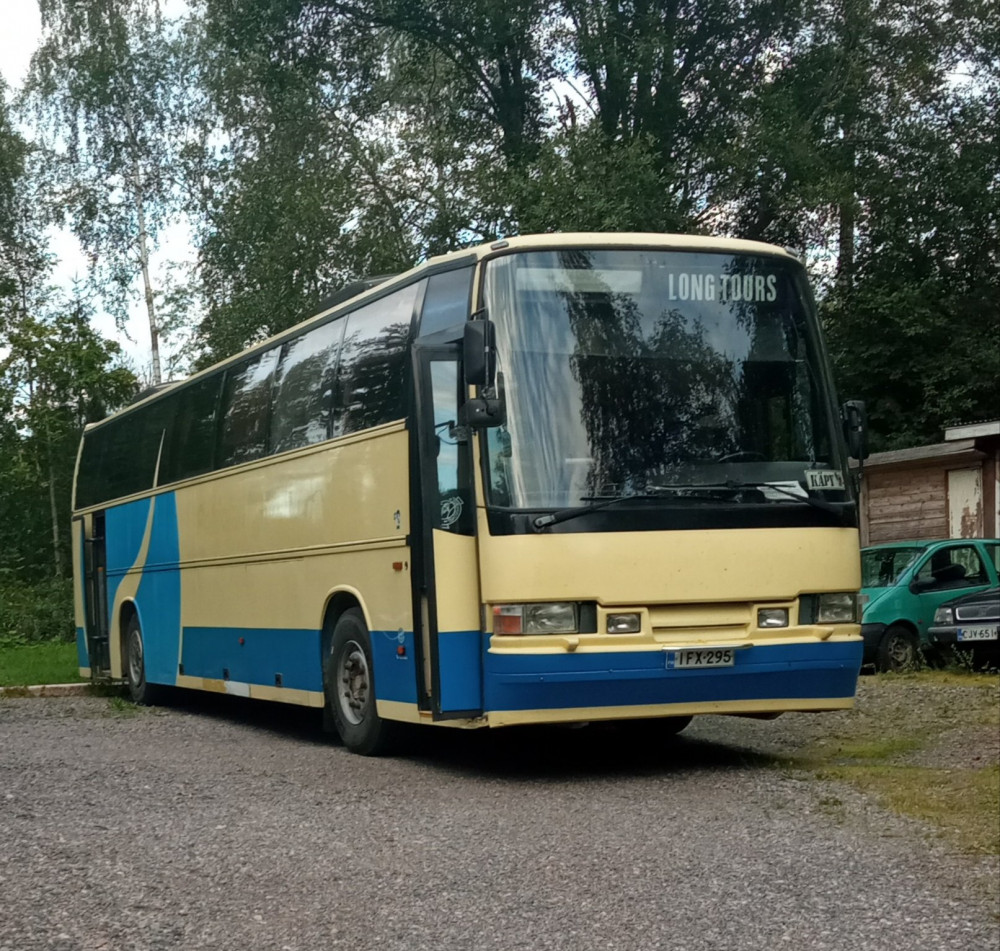

Terveppä terve. Pitkää tuli etittyä itelle bussi aihioo mistä alkaa rakentelee ja vaihtoehtoja löytyikin, kunnes vastaan tuli kyseinen auto jo valmiiksi muutettuna. Autona siis carrus 501 13m pitkä ja 2,6m levee ja rek kuorma-autoks. Pientä muokkausta vaatii omiin tarpeisiin, mutta nykyiselläkin pärjää alkuun. :) Tarkoitus olisi vielä viikolla lähtä neitsyt matkalle muksuje ja emännän kanssa Tuuriin. Tarkoituksena kyllä tulla myös syyskuussa tuuriin ja liittyä teihi hulluihin mukaan. :) Laittelen tuossa kuvia kuhan kerkiän.

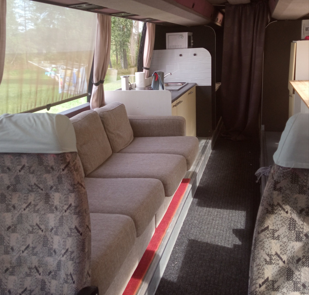

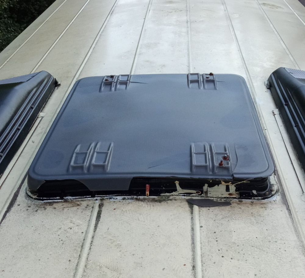

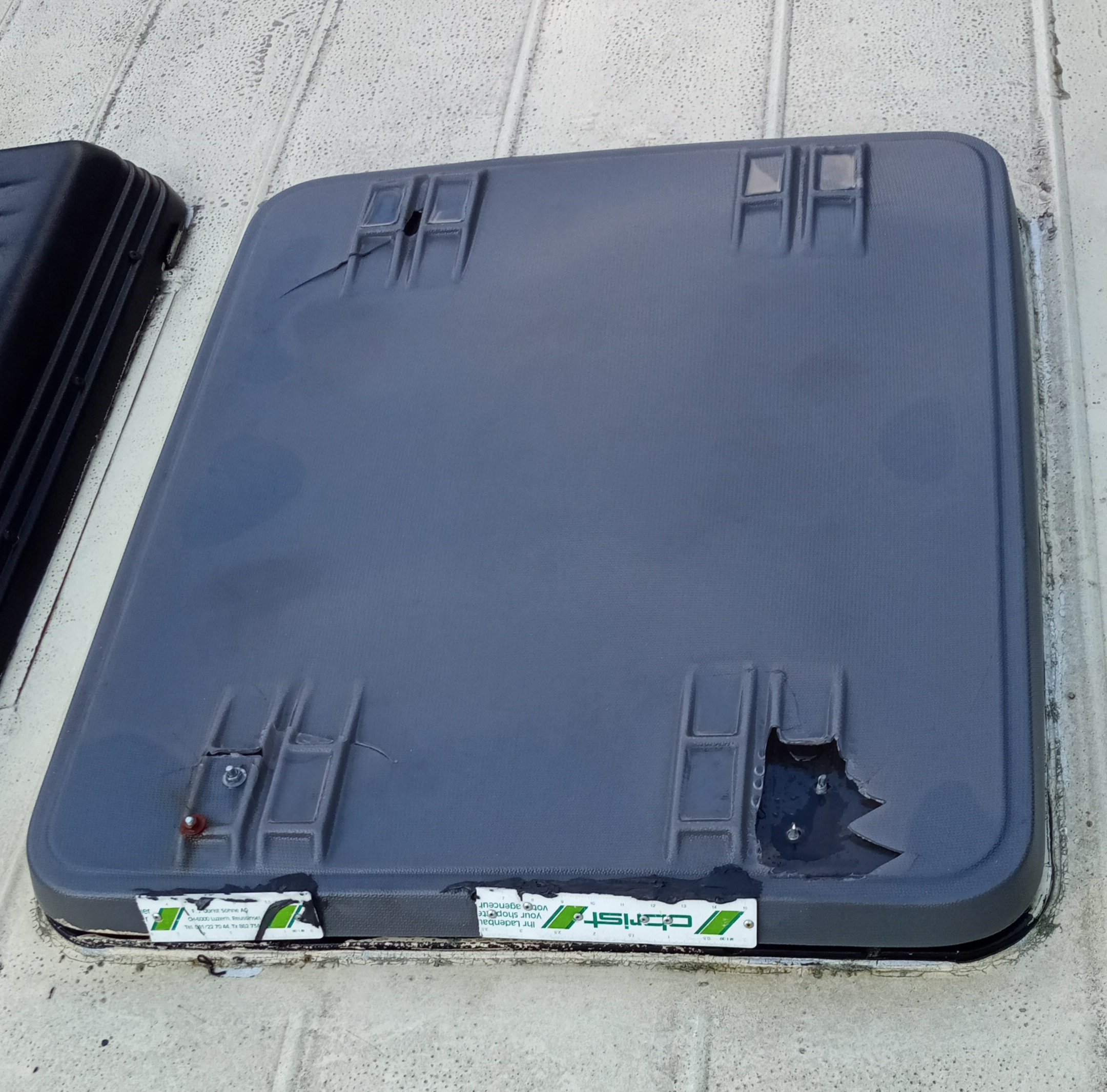

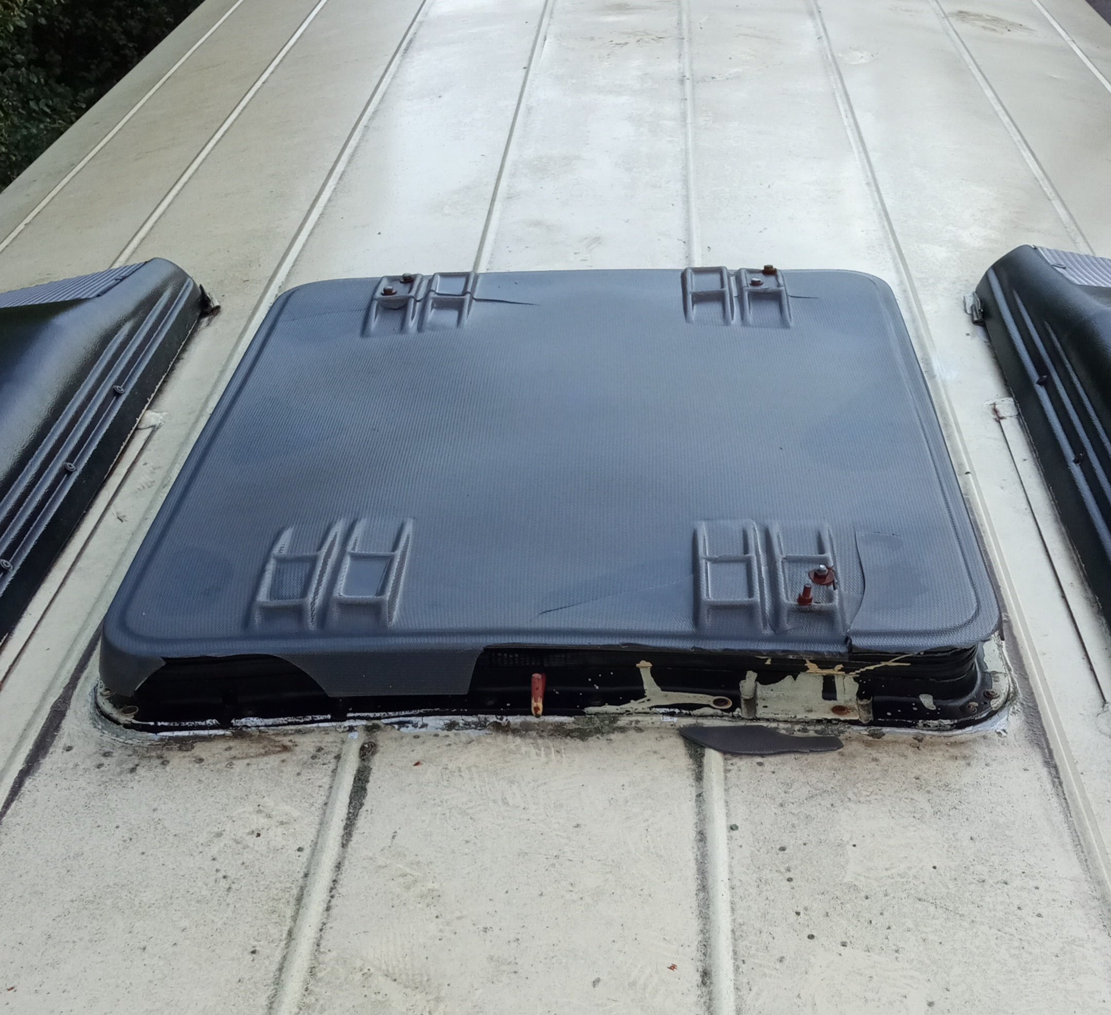

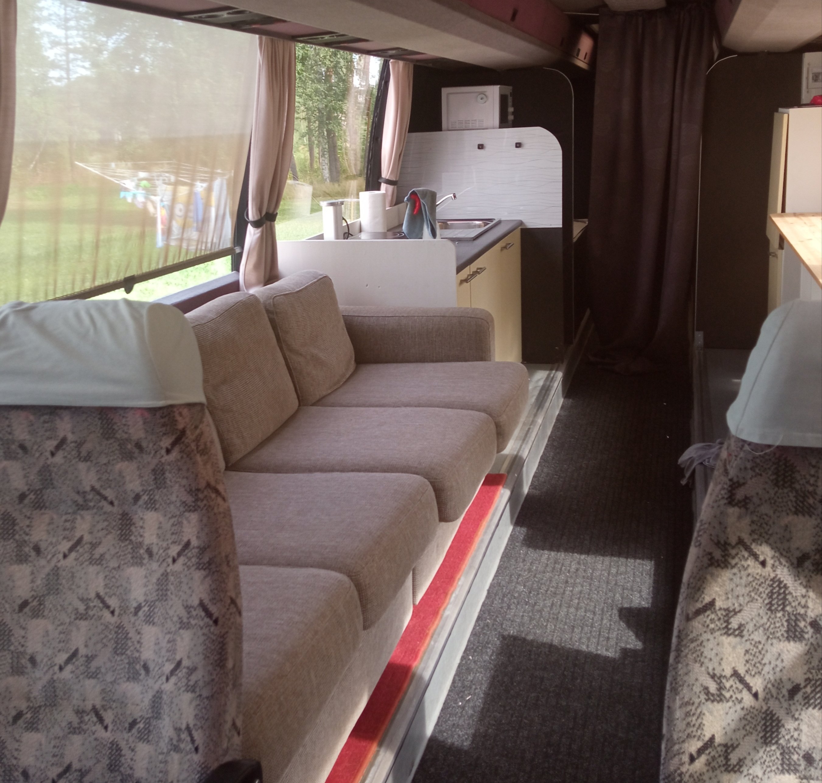

Siintä vähä sisäkuvaa. Tuosa olimme tuuris muutaman yön emännä ja lapsien kans ja siellä tuli huomattua, että vesihän ei ihan pysy siellä missä pitäisi, eli ulkopuolella. Eile illal viel kipusin katolle kahtomaa mikä on tilanne ni kattoluukut aivan halki ja risana joka paikasta. Tänä aamuna sitte soitto paimelaa. Kas kummaa, 2 ehyttä luukkua oli hyllyssä. Nyt luukut paikallaa ja ympäriltä kaikki saumat käyty massalla läpi. Josko vaikka vesi pysyis ulkopuolella 😂

Ja vesi tuli juuri luukkujen kohilta sisälle.

pikakorjauksena kattoluukkuun menee myös noin neliön pala rakennusmuovia.
levittää muovin katolta käsin luukun yli, viikkaa liepeet sisäpuolelle ja nykäisee luukun kiinni. meillä kerran pääsi kyseinen viritelmä jopa unohtumaan ja oli kuukausikaupalla muovin varassa koko hoito.

Mää hain Paimelasta uuden ehjän luukun Tyssikkään, mielestäni sinne jäi vielä. Jos oikein muistan ni 80€ hinku siitä... :D

Karsa kirjoitti: 06 Elo 2021 13:04 Mää hain Paimelasta uuden ehjän luukun Tyssikkään, mielestäni sinne jäi vielä. Jos oikein muistan ni 80€ hinku siitä... :D
Hyvä et sait ehyen luukun. Kovasti väitti, ettei enää ota busseja purkuu et osia on mitä on jäljel.

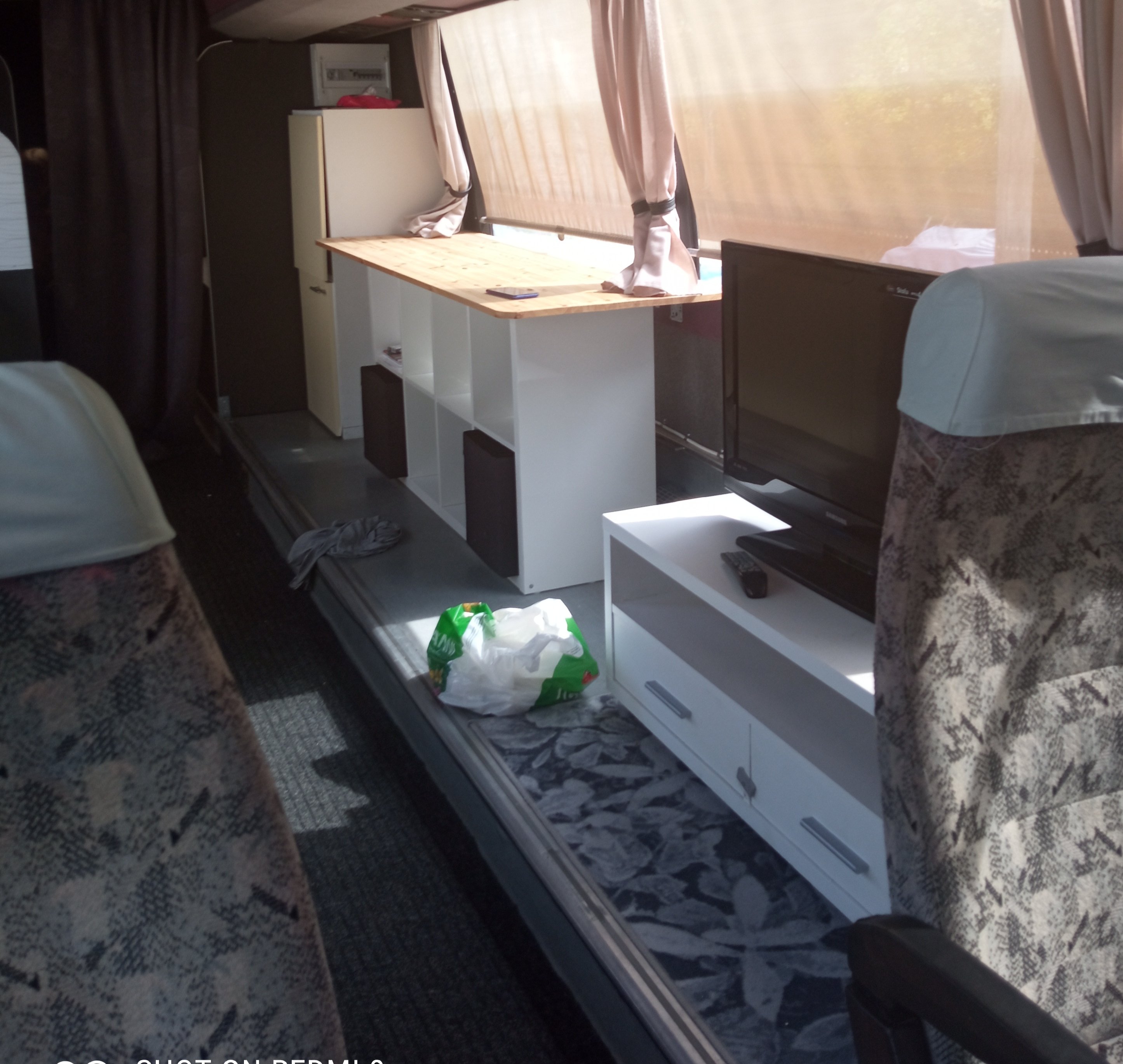

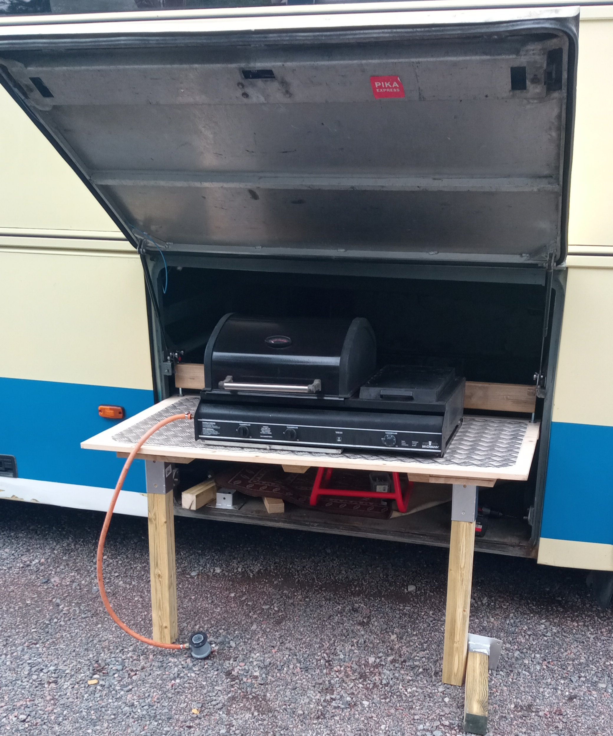

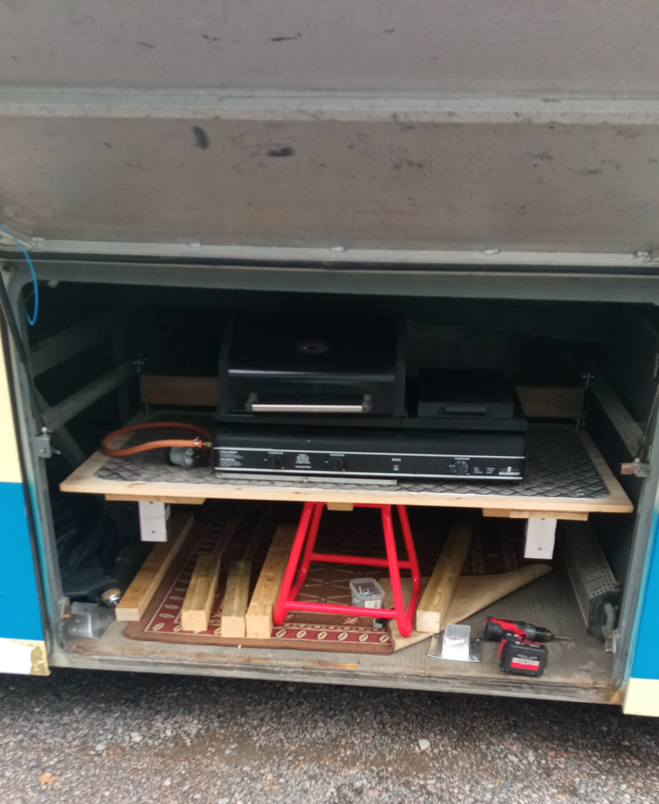

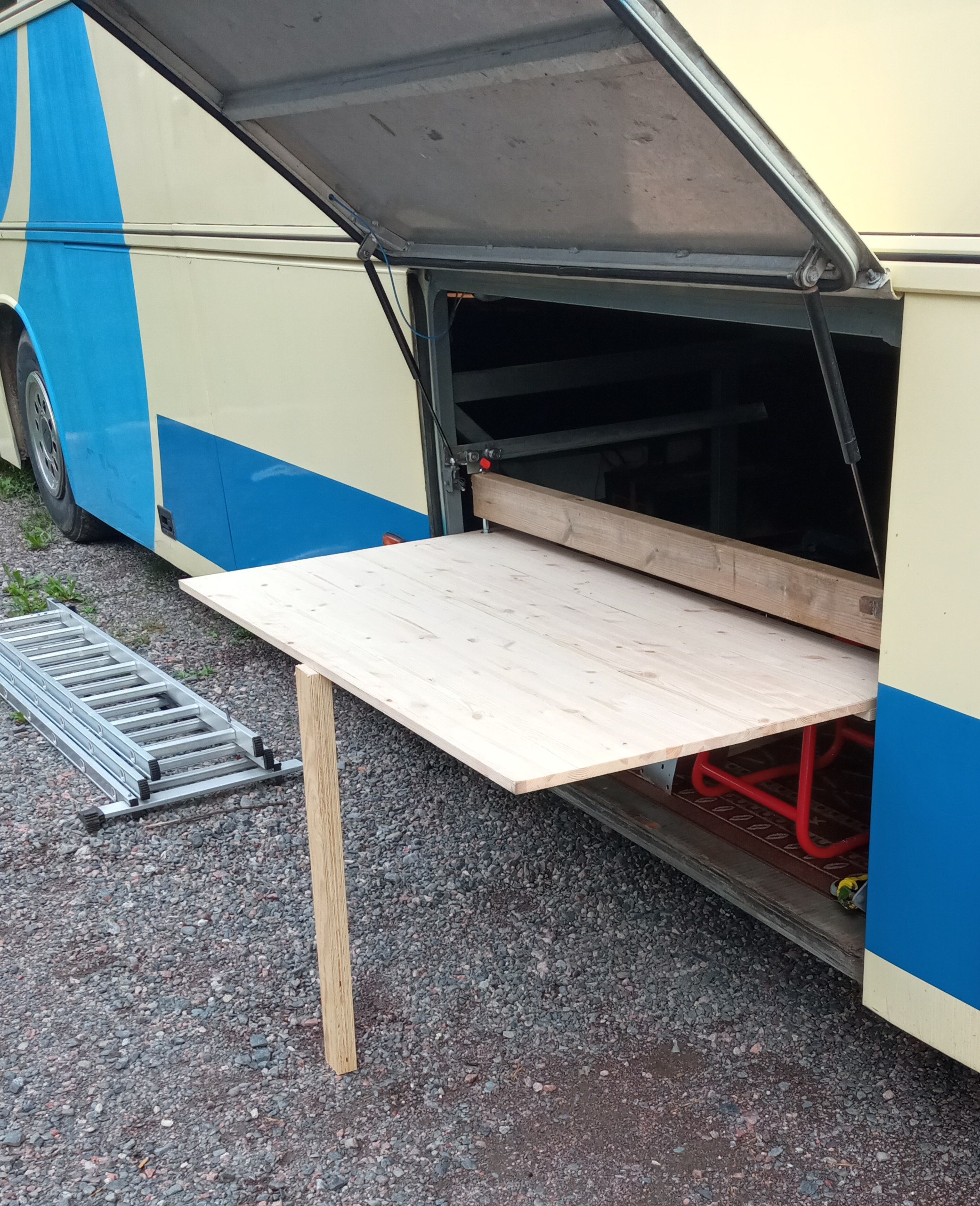

Tosiaa tuli ruuman puolelle tehtyä ulos vedettävä pöytätaso johon saa kaasugrillin pultattua kiinni. Saa ruokahommelit tehä ulkona. Loppuviikosta saan grillin haettua ni laitampa sit valmiista paketista kuvaa 👌 Huomenissa pitäs tulla 3 x 6m pop up katos ni sit sais alkaa sitä mitotta kohillee et saa tarvittaes viel kaikki luukut aukeemaa vaikka katos paikallaa. Keskimmäi jalka jää kyl luukun etee, et sille täytyy joku ratkasu kehitellä.

Esimakua

Esimakua tulevasta. Jalat tulee viel laittaa ja sit pinta käsitellä, koska reunoista jää muutama sentti puuta näkyvii ja muuten tulee turkkipelti pinta 👌 kestää sit grillin hohkaavan lämmön hyvi.

Sellanen siitä ny tuli. Kyllähän tuo vielä vähä hienosäätöä kaipaa. Kyl se yhen tuurin reissun menee. Talvel sit parantelee paremmal ajal.
