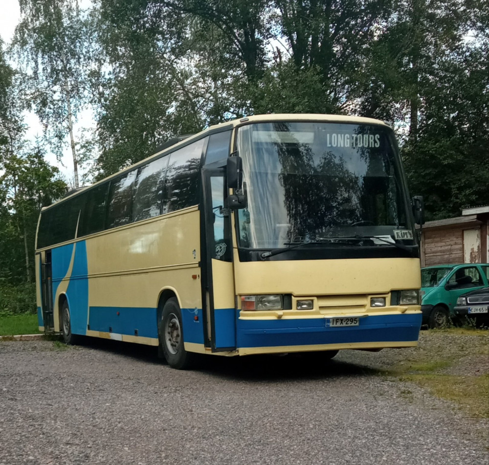

Terveppä terve. Pitkää tuli etittyä itelle bussi aihioo mistä alkaa rakentelee ja vaihtoehtoja löytyikin, kunnes vastaan tuli kyseinen auto jo valmiiksi muutettuna. Autona siis carrus 501 13m pitkä ja 2,6m levee ja rek kuorma-autoks. Pientä muokkausta vaatii omiin tarpeisiin, mutta nykyiselläkin pärjää alkuun. :) Tarkoitus olisi vielä viikolla lähtä neitsyt matkalle muksuje ja emännän kanssa Tuuriin. Tarkoituksena kyllä tulla myös syyskuussa tuuriin ja liittyä teihi hulluihin mukaan. :) Laittelen tuossa kuvia kuhan kerkiän.

Sellane kaania. Muokkailen viel vähä sisäkuvia ku näytti olevan liia isoja.
