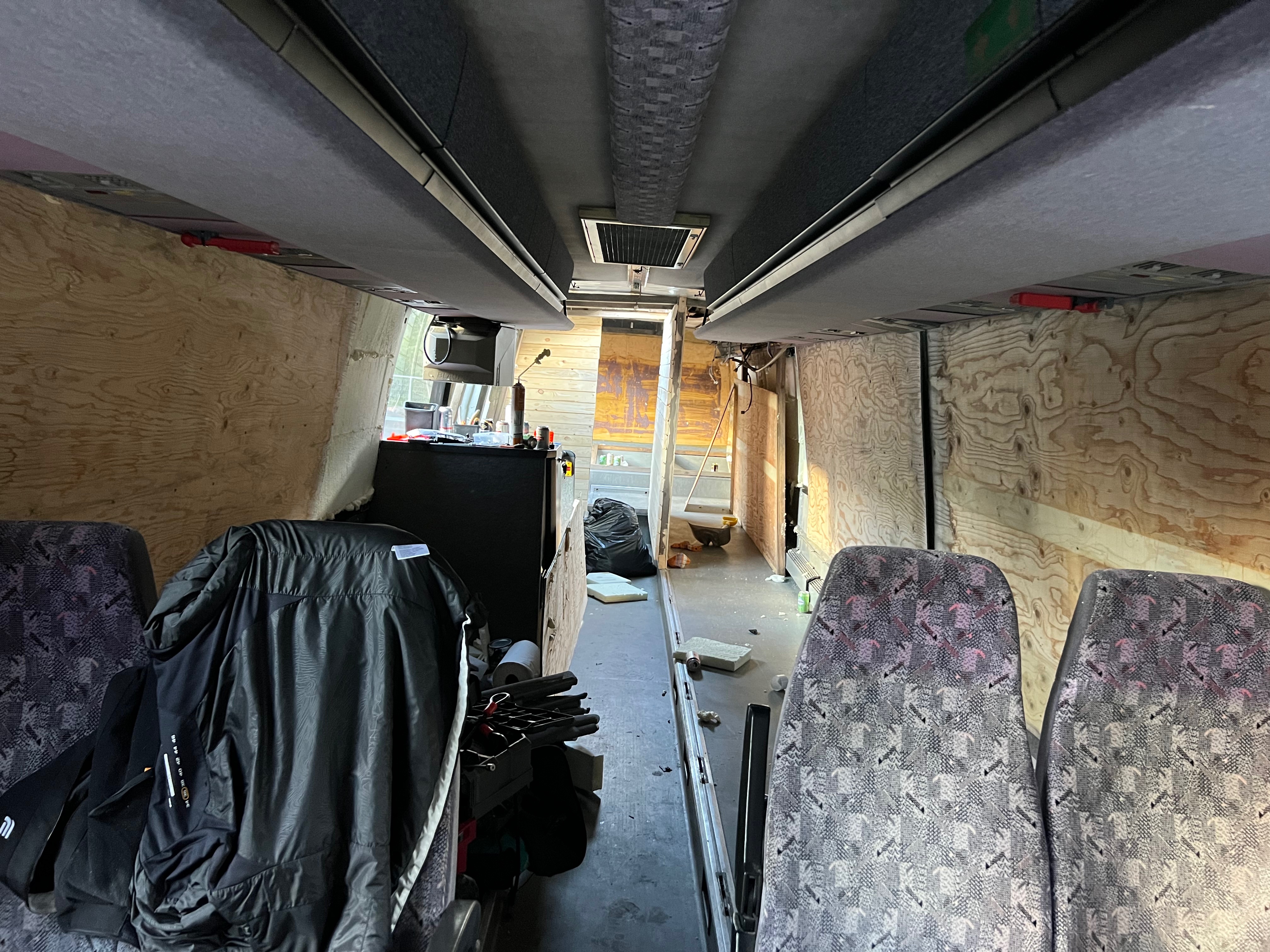

Ikkunat ummessa ja levyt päällä, tuohon kun jonkun nätin paneelin laittais päälle olis varmaan hyvä.

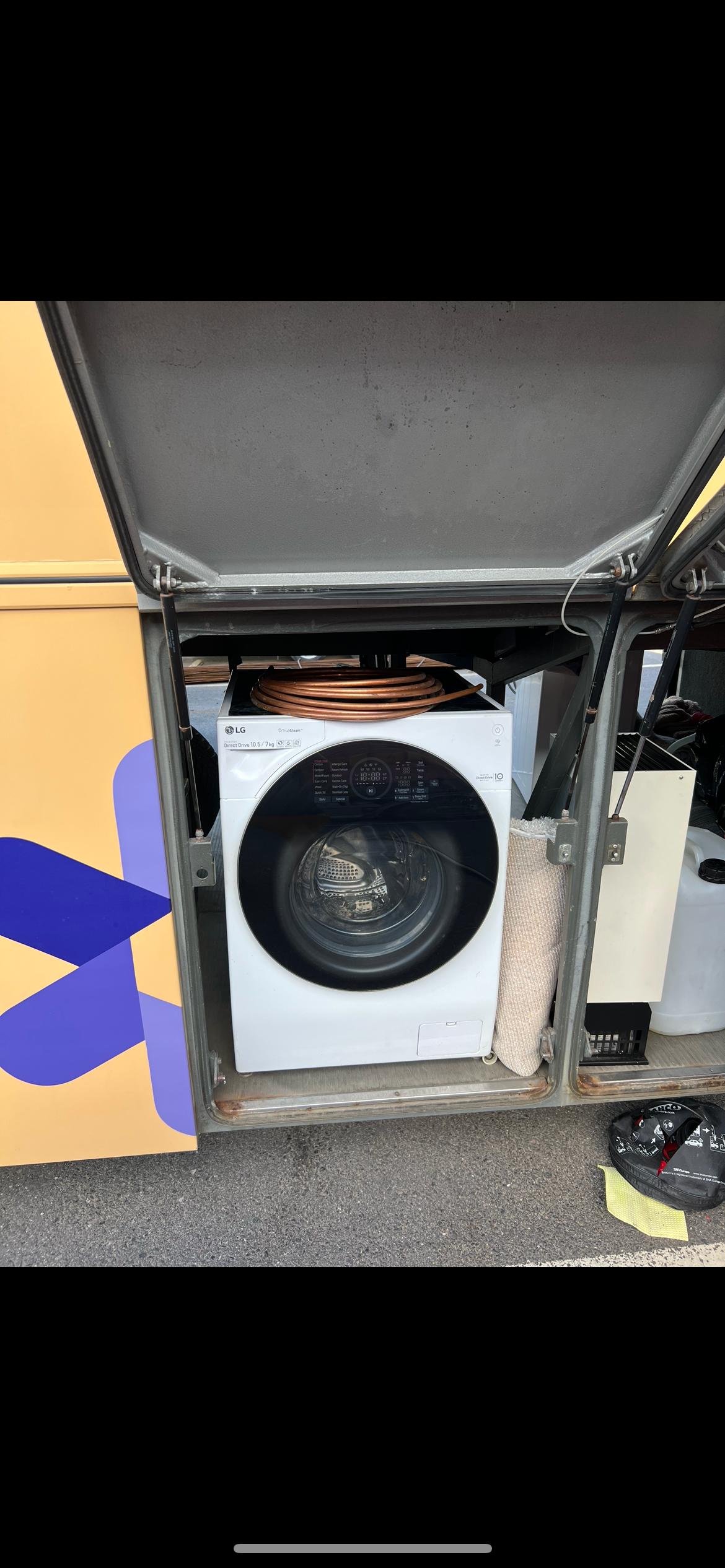

:D Tärkeimmät ensin. Kuivaava pyykinpesukone löysi oman paikkansa ruumasta. Saa muija pestä boxereita kun reissaa.
Lämmittimeksi valikoitui diesel käyttöinen safire 3200 mökkilämmitin. Liekkö sitten toimiva, katsellaan. Virtapihi ainakin on.

aika kätevä sovite pyykkikoneella tuossa, ei juuri jää hukkatilaa.
Pesukonetta olen itsekin miettinyt. Tietääkö kukaan, kestääkö nuo sivusta ladattavat kuljetusta kuinka hyvin? Niissähän pitäis aina siirrettäessä olla rummun kuljetustuet paikallaan, ainakin jos ohjeita luetaan. Ei varmaan ainakaan vauhdissa kannata pestä🤔 Päältä ladattavaa ei saa oikein hyvin ruumassa auki, nii se on siksi vähän huono. Eikä niitä taida itse kuivaaviakaan olla...
Jos sinulla on tylsää, aikaa, rahaa tai suuria luuloja:
Osta bussiprojekti, se vie ne kaikki :mrgreen:

Mikaeli kirjoitti: 07 Elo 2022 21:49 aika kätevä sovite pyykkikoneella tuossa, ei juuri jää hukkatilaa.
Joo, tuon luukun kun näin tajusin heti että siihen tulee pyykkikone😂
Tuota mä miettinyt itsekin. Yleensä oon noi kuljettanutkin ilman tukia, mutta voi viisainta olla ruuvata ne siirtymissä aina paikalleen. Ei viitsisi mitään tonnin kokeiluakaan. Vai onko joku jo maksanut oppirahat🤔😂

Lyyjis kirjoitti: 07 Elo 2022 22:10
Pitää kyllä hurjasti bussilla rymistellä, ettei sitä pyykkäri kestäis, enemmän taitaa rumpu, sehän se kuljetustuilla lukitaan kiinteäksi, linkouksen aloitusvaiheessa heilua?

Oletetaan siis, että kuljetustuet on lähinnä vain kyljelleen kaatamista varten, kunnes toisin todistetaan, koska tottahan se on että kone kyllä ryskyy käytössäkin melkolailla. Pystyssä voi siis olettaa kestävän normaalia ajoa, täytyy keväällä nostaa itsekin kone kyytiin👍

Mikaeli kirjoitti: 08 Elo 2022 07:51 Oletetaan siis, että kuljetustuet on lähinnä vain kyljelleen kaatamista varten, kunnes toisin todistetaan, koska tottahan se on että kone kyllä ryskyy käytössäkin melkolailla. Pystyssä voi siis olettaa kestävän normaalia ajoa, täytyy keväällä nostaa itsekin kone kyytiin👍
Näinhän ton voi ajatella. Kokeillaan. Jos hajoaa niin saa järvessä käydä muija pesemässä jos ei halua haisevaa kulkuria viereen🤔 on vaan niin pirun kätevä kampe pitkillä reissuilla olla.
Nyt on kyljet suoristettu levytetty sisältä ikkunoiden osalta, saa nähä jaksaako ottaa auki tälle kautta alaosia, kattoa ja vaihtaa styroxit pois sieltä. On niin pirun kuumia päiviä että ei oo kauheesti ku tuijoteltu bussia. Jos sitä ilpin ottais seuraavaksi projektiksi😂 saunan eristyskin polttelis että sais siihenkin eloa. Noh mökkiä rempatessa menee aika hyvin, eikä tällä kiire. Mulla deadline tossa 2032 syksyllä. Lattiankin joutas tasaamaa osittain, mutta piti simppelinä pitää tämä. Nähdään tilanne, ja mennään näillä nyt.

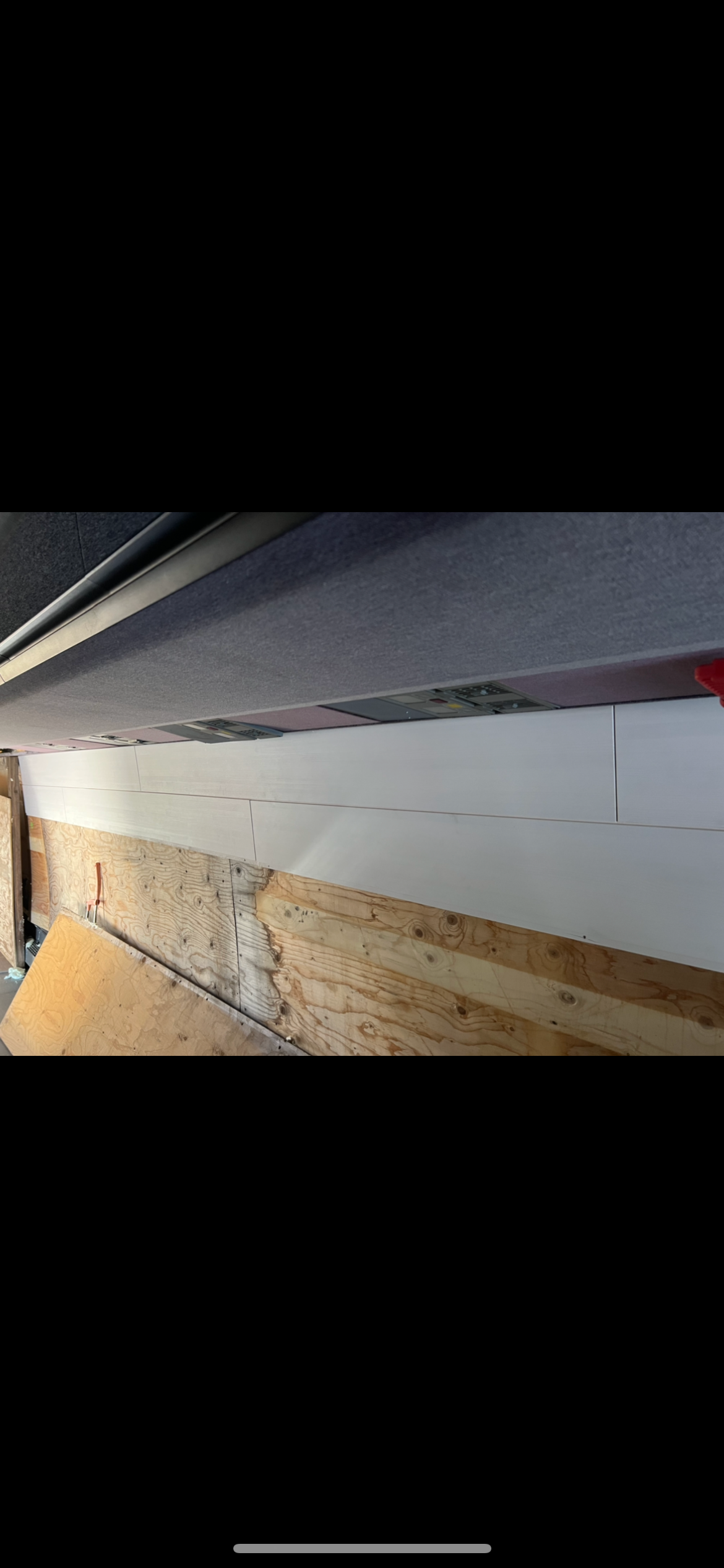

Seinäpaneeliksi valikoitui bauhaussista tämmöinen. ”Ei kosteisiin tiloihin tms. Pitää mieten lie toimii tämmösessä.

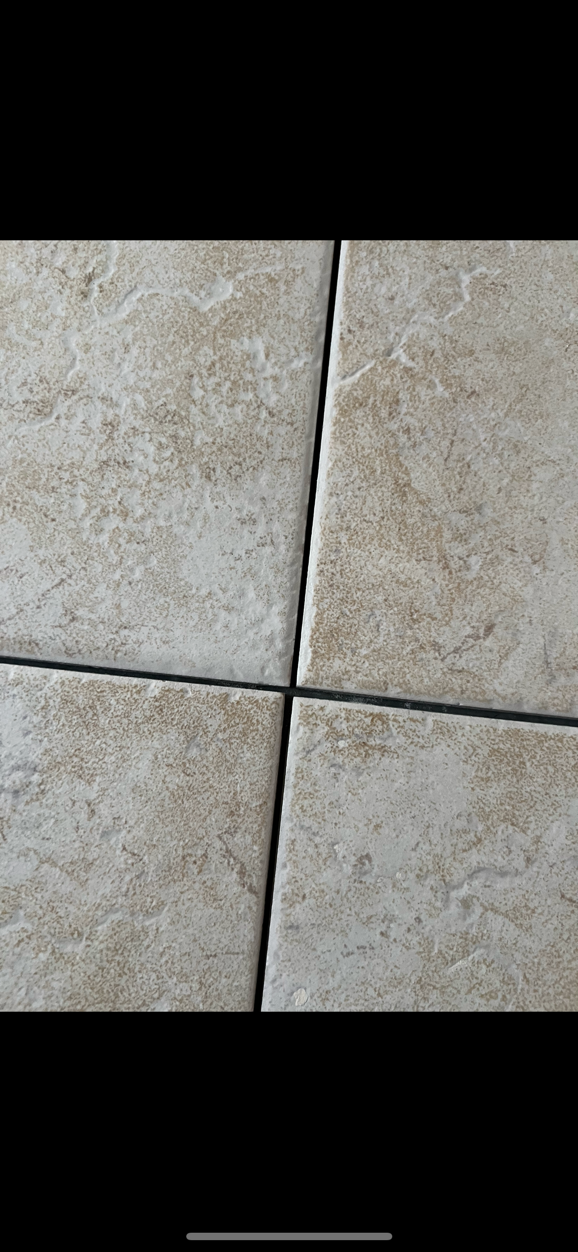

Ei musta ainakaa laatottajaa tule. Liekkö laminaatti laitettava. Täältä sais nyt 20neliöö vaaleeta lattialaattaa😂
Kun bussissa ei suoria kohtia ole missään niin tämmönen 30x30 laatta on aika vaikea laittaa mitenkään päin toho lattiaan. Liekkö helpompi mosaiikkinä kun lekalla paiskoo noi pienemmäks🤔😂

Ei muuta ku sentin saumat ja huonommat silmälasit päähän, valmiina saumattuna on varmasti ihan hyvä

Joo. Täytyy koittaa uusiks tota. Isommalla saumalla tietty antais anteeks. Harjotellaan vielä. Nuo nyt helppo poistaa jos pahalta näyttää.

Vanhat laatat purettu ja paremmalla menestyksellä tehty uusiksi. Vielä patterien välikiinnikkeet askarrella🔥
