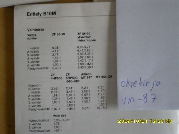

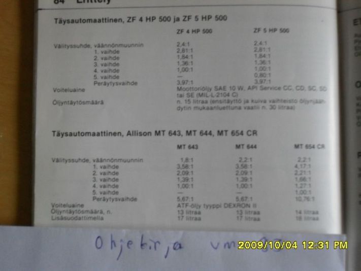

Perän välitys on 4,11/5,61:1   (iso/pieni) tämän tiedon otin auto,tekniikka ja kuljetus-lehden koeajojutusta jossa minun auto on testattu uutena
Mistäköhän löytyisi ZF5HP500 laatikon välityssuhteet kaikille vaihteille? Voisin yrittää arvioida millainen välitys tulisi nykyisellä maantieperällä nelosvaihde silmässä. Vertaisin toimintatapaa henkilöautooni Chevrolet Trans Sportiin jossa suurin vaihde on niin iso, että sillä se jaksaa melkein tyhjäkäynnillä pitää matkanopeutta yllä mutta heti kun tarvii nostaa äkkiä nopeutta se pudottaa pienemmän silmään. Tämä voisi olla linjurissa hyväkin asia, tasainen matkavauhti olisi matalilla kierroksilla > hiljaisempi kyyti.   Periaatteessa laskentakaavan mukaan 1600x0,8 saadaan 80kmh kohdalle n.1300 r/min 20% ylivaihteella.
